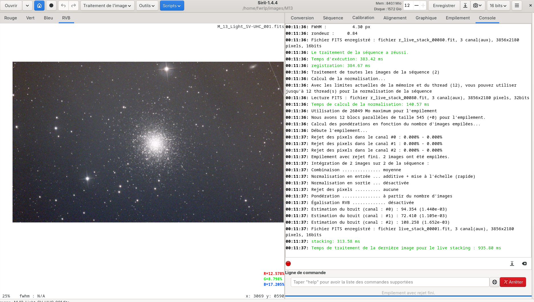

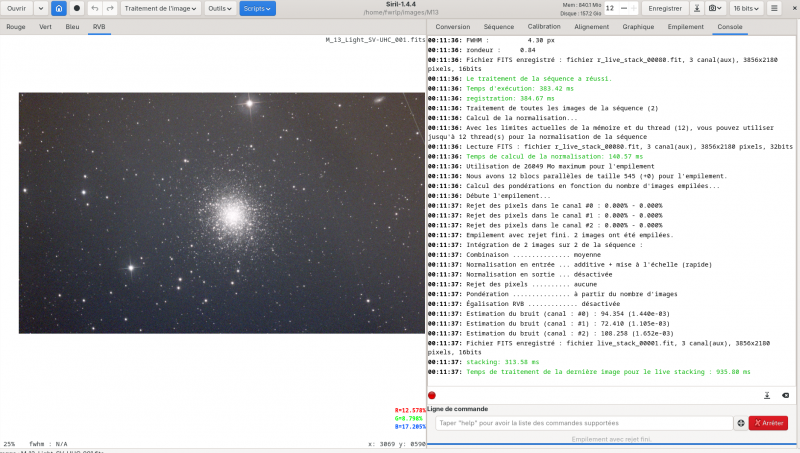

Test sur M13 ...
Empilement automatique sur SIRIL

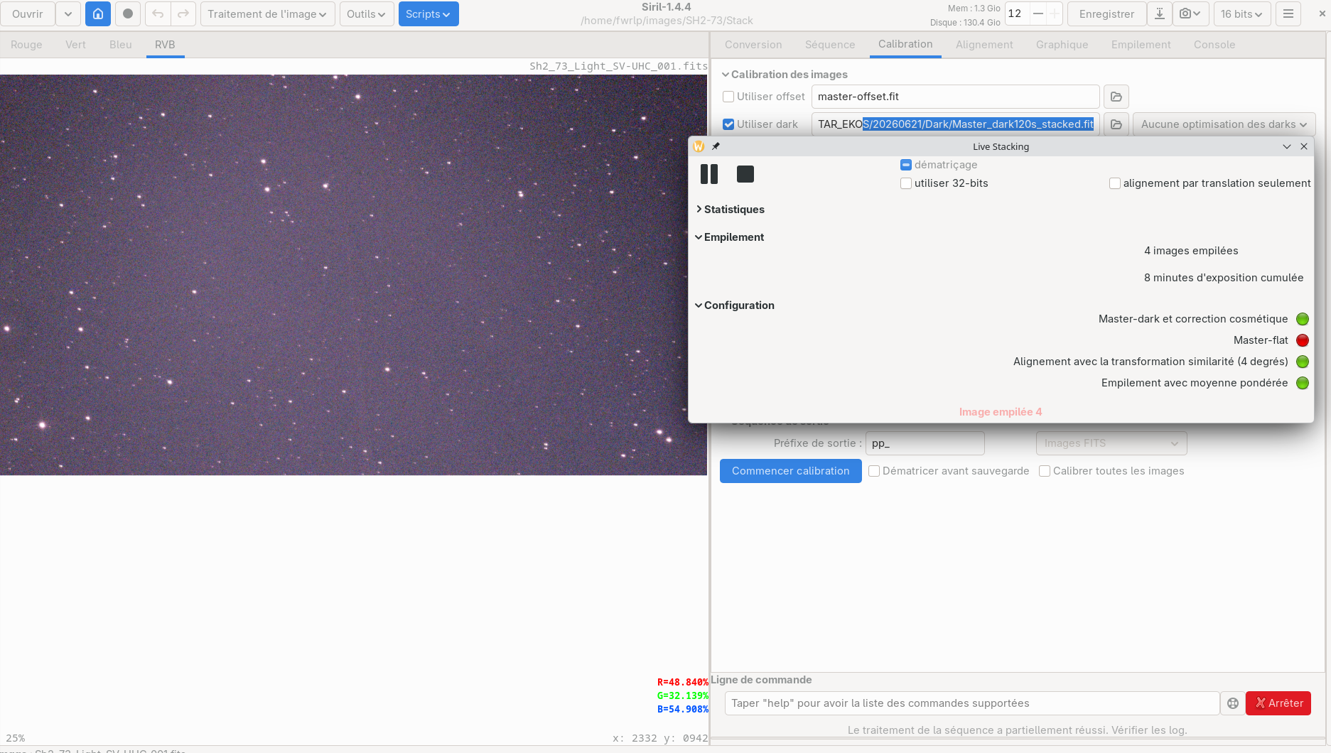

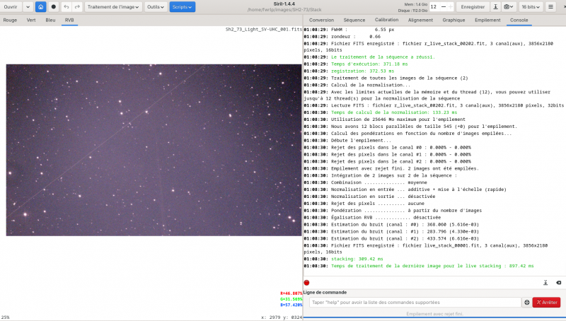

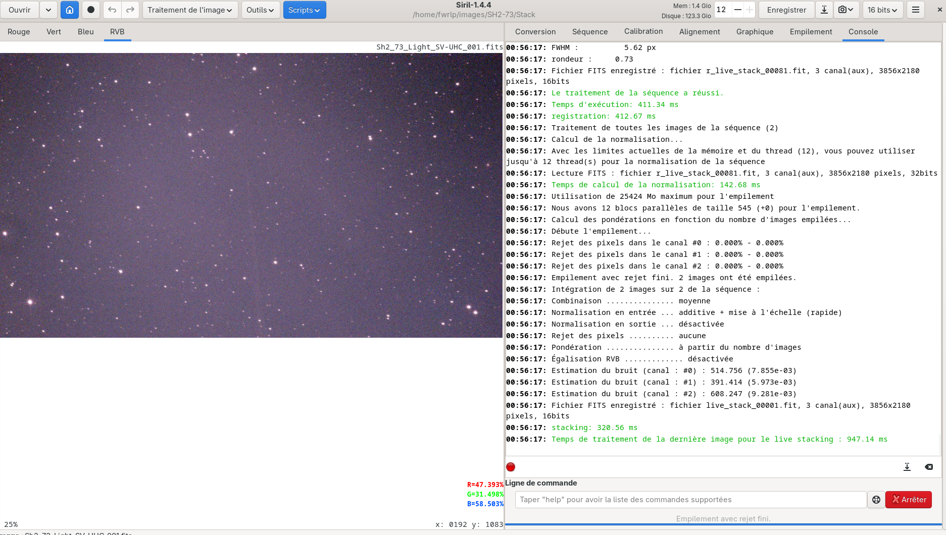

2 eme Test SH2-73 avec un filtre UHC .. Pour l'instant 4min de pose

VA-TestLiveStackSiril
Message par FredWeber » 28 juil. 2026, 00:58

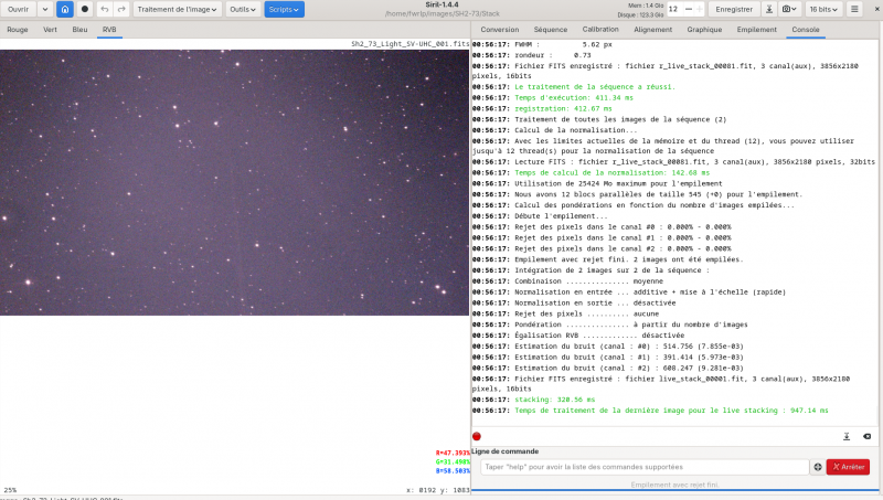

c'est moche :roll:
9x120s

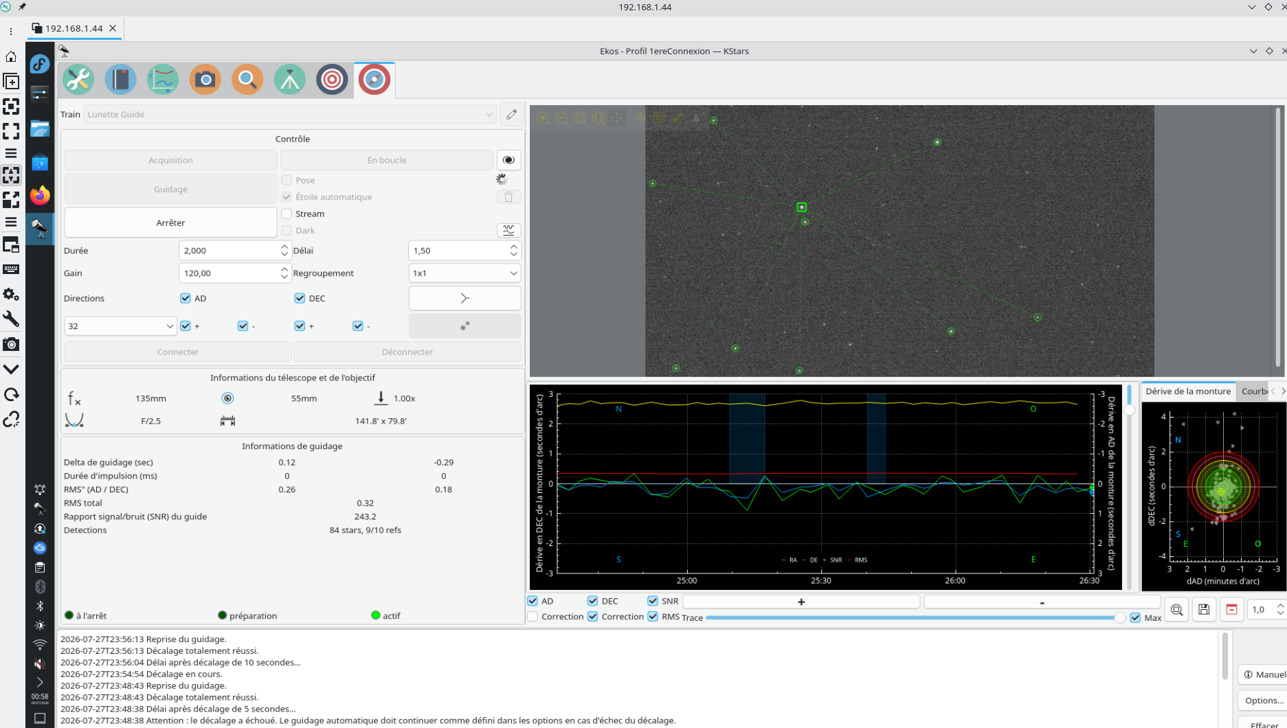

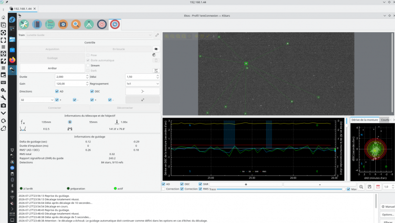

:ave: Pour le guidage ...
Incroyable ... ça à jamais marché aussi bien ...

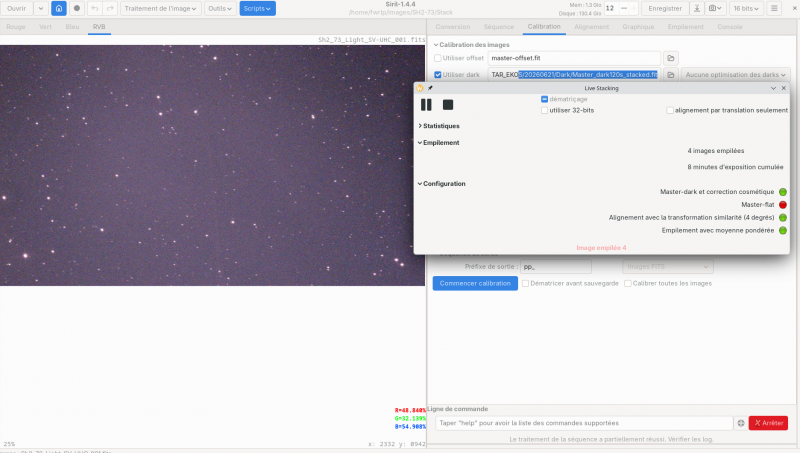

Message par FredWeber » 28 juil. 2026, 01:10

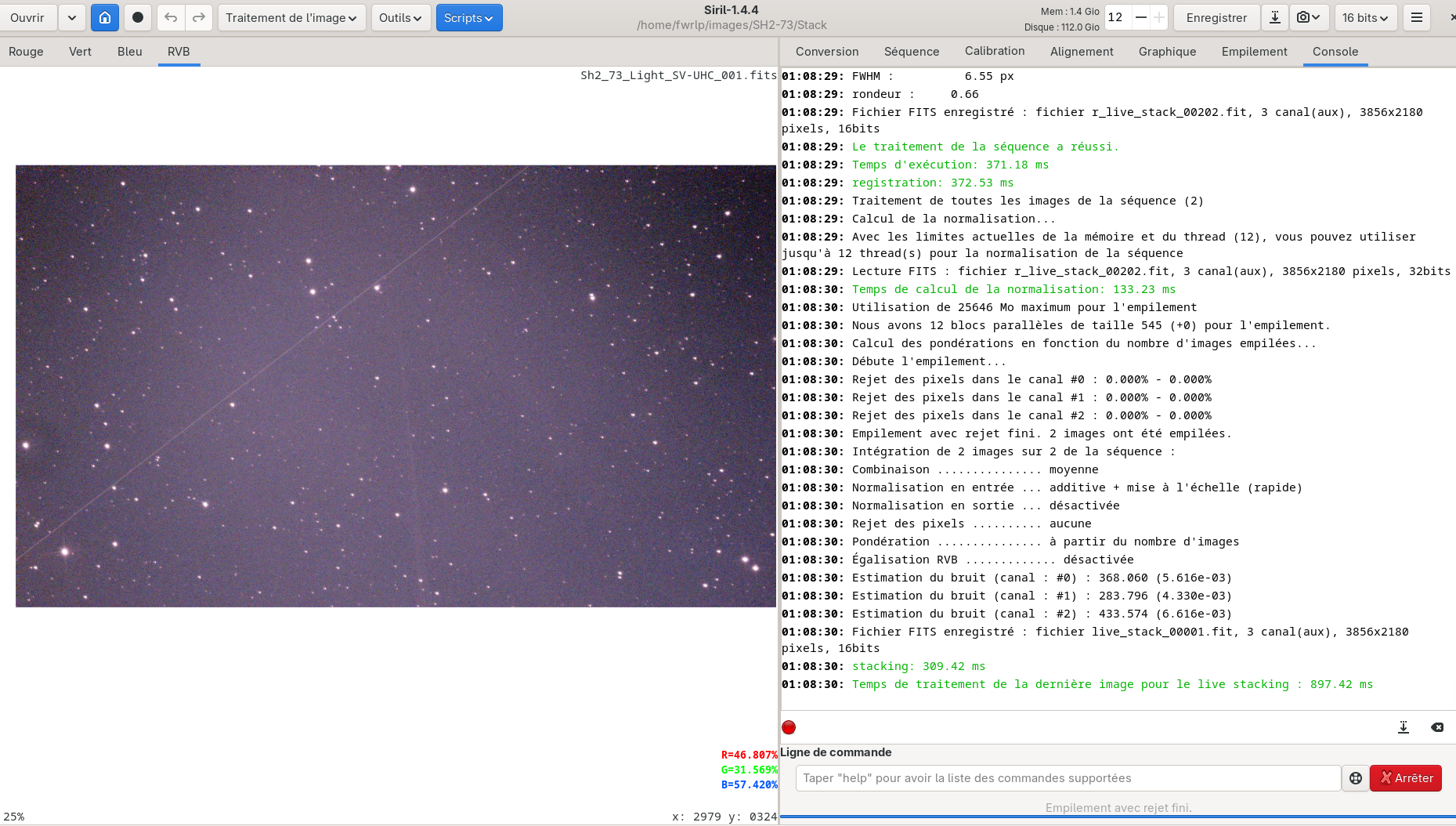

26 minutes
J'hésite à poursuivre ..

Je ne savais pas que Siril pouvait stacker... Bon, apparemment, ce n'est pas vraiment fait pour. Cela doit être "pour dépanner" ;)
SH2-73, ça doit être galère à faire apparaitre avec un logiciel "normal", donc pour un essai, il faudrait une cible plus simple (M13, c'était bien :) dommage juste une image, pas d'empilement)...
Merci pour le partage de cette "drôle d'expérience" !

Toujours est-il que c'est pas au point..
Quand tu check le rapport du fichier final il indique des temps de poses cumulés erronés.
Il faut que je remonte ça au développeur..

La mise en place du stack auto sur SIRIL c'est un peu "compliqué"..
Il faut définir un répertoire de travail (comme si tu voulais créer une séquence à partir d'un lot de fichiers bruts)
Au départ ce répertoire est vide, puis il faut diriger le flux des images issues des prises successives vers ce répertoire.
Selon les tailles de fichiers et le temps de transfert (via le réseau par exemple) il arrive que Siril interprète un fichier "temporaire" comme un fichier fit et du coup envoie un message d'erreur et interrompt le process.
Le contournement c'est de créér un répertoire de transit dans lequel les sub viennent s'enregistrer au fur et à mesure et de les déplacer ensuite dans le répertoire de travail de SIRIL.
Comme ça il voit les sub arriver "entières" et peut les empiler au fur et à mesure.
Je trouve que c'est un peu usine à gaz comme procédé.

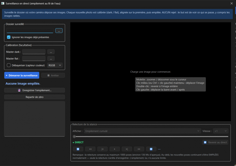

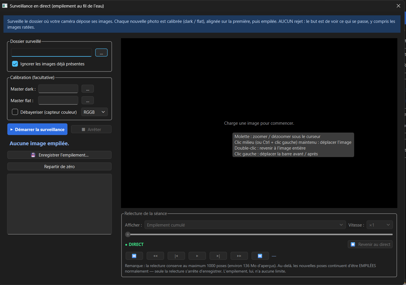

Astromaestro :D :D a aussi un dossier de surveillance a chaque fois qu'un fits arrive il l empile avec juste possibilité de soustraction flat et dark et meme la possibilité de revoir en mode camescope
