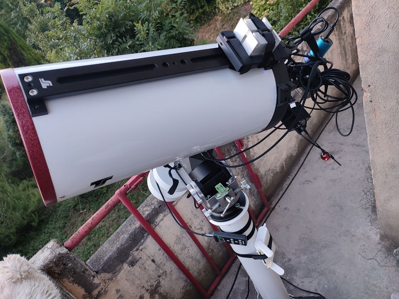

bon le setup est pret hormis que le cable usb3 de la miicam vient casser le signal wifi repeteur et que je sais pas comment le mettre pour que ça perturbe pas
ciel bleu au nord mais par contre la météo au sud me dit range tout avant l'averse .... donc ça sera pas pour cette nuit

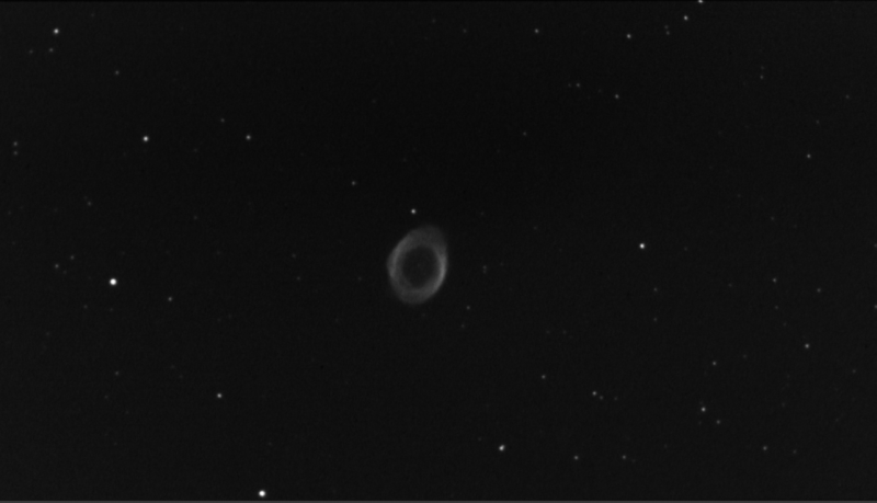

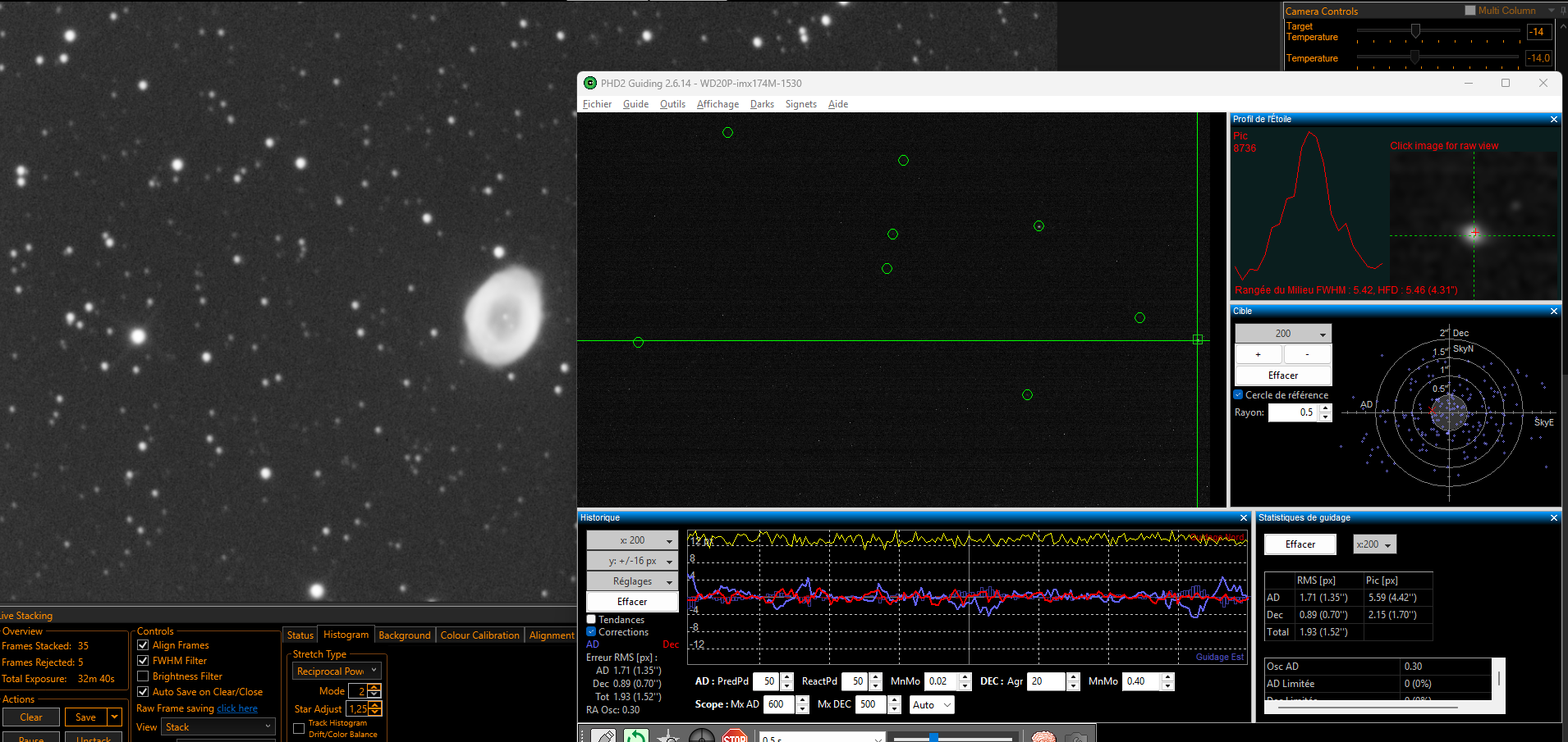

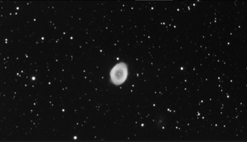

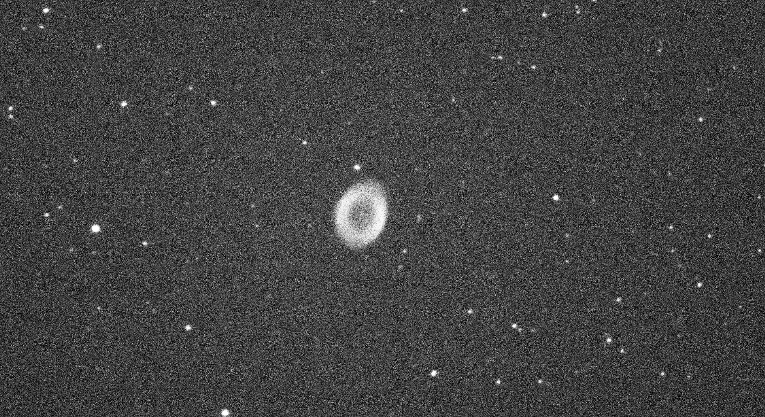

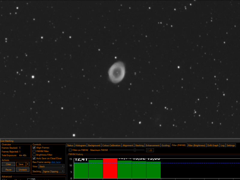

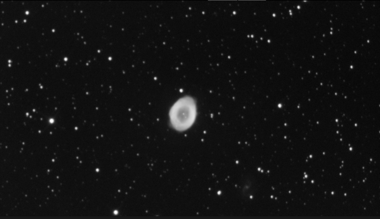

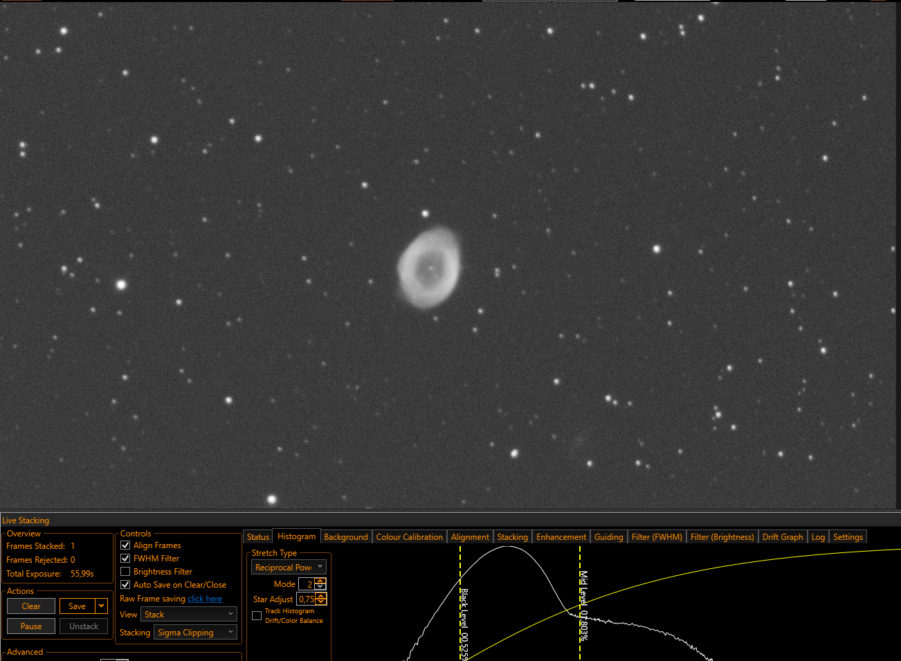

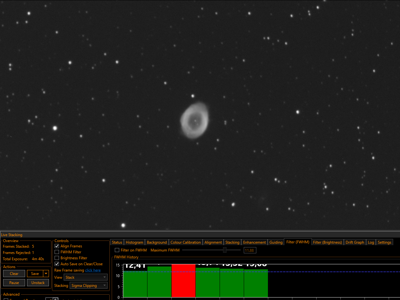

bon je suis en train de tenter M57 entre 2 nuages c'est pas ga gné mais c'est prometteur. Au moins les nuages ont permis que je ne sois pas frutrer de regler l'ensemble...entre les pb de cables qui parasite le repeteur wifi, la camera guide ou il faut trouver le BF dans l'oag, la map, les flats a faire...autant que ce soit lors d'une soirée nuageuse !

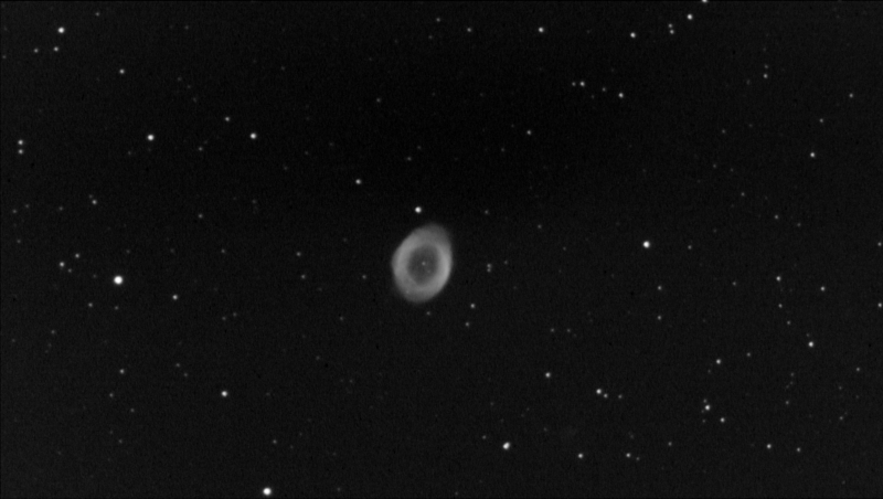

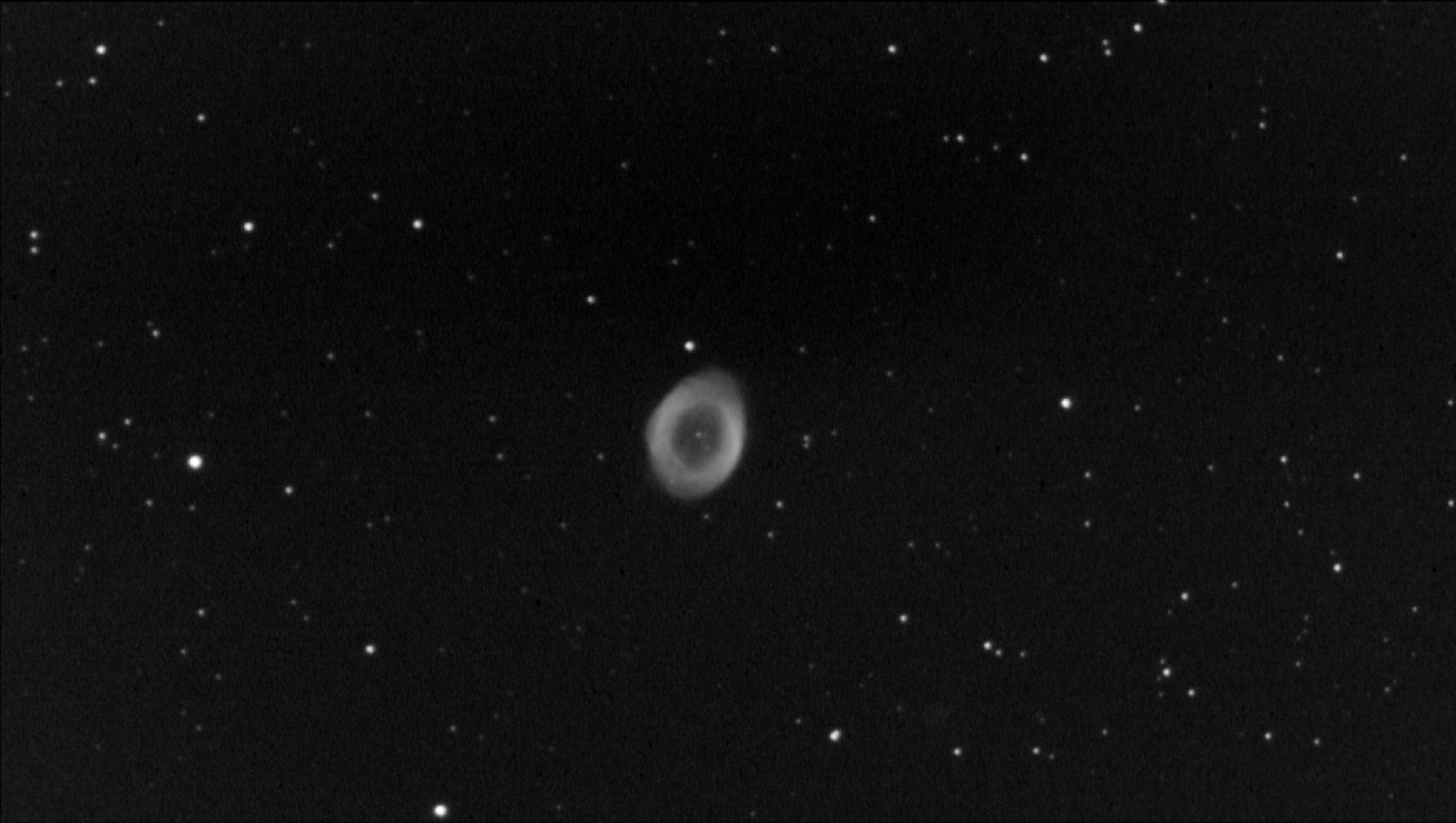

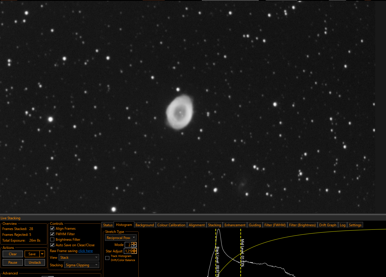

je pose la seule image que j'ai pu avoir bien apres avoir galeré avec les nuages et les reglages (ça rime) nous y voila c'est parti pose de 60s offset 12 gain 79 bon comme y a des nuages et des voiles plus la lune, la fwhm est horrible, mais je desactive le filtre , c'est pas grave, c'est pour deja voir ce que ça donne , apres je suis a 0.25" par pixel donc 14 ca fait du 3,5" de resolution...ca va , ça colle avec ce que j'ai au RC10 quand je suis a 7 en fwhm
apres 26 min , bon a voir avec un nuit meilleure, la le suivit est pas ouf , je suis a un rms de 1.84" .... merci le ciel agité , mais les etoiles sont a peu pres ronde en tout cas je me demande vraimet pourquoi on s'embete avec le rms a essayer d'avoir le plus petit possible, j'ai du mal a voir la difference entre 0.5" et1.8" de rms ... je vois autant de detail dans les 2 cas . Je continue de penser que c'est pas si important que ça dans nos contrées et que de toute façon on a pas un ciel capable de faire une vraie difference entre 0.5 et 1 de rms..
en tout ce soir c'est pas terrible pour le suivit (je guide avec la touptek 174M pixel de 5,86µm donc echantillonage de 0.5") voila 67 min bon comme on peut voir sur la petite galaxie qui accompagne M57 , on a bien moins de signal qu'avec le RC10. Reste a voir au traitement si ça detaille plus M57, sachant que les conditions -météo seeing etaient pas top je finis avec un test , 4 min stack avec des poses de 2s rouge 2min20 moins facile pour le vert, bcp de rejet
et idem pour le bleu, je suppose car la lune eclaire et donc les etoiles sont pas detectées pour l'alignement dans le bleu du ciel...
