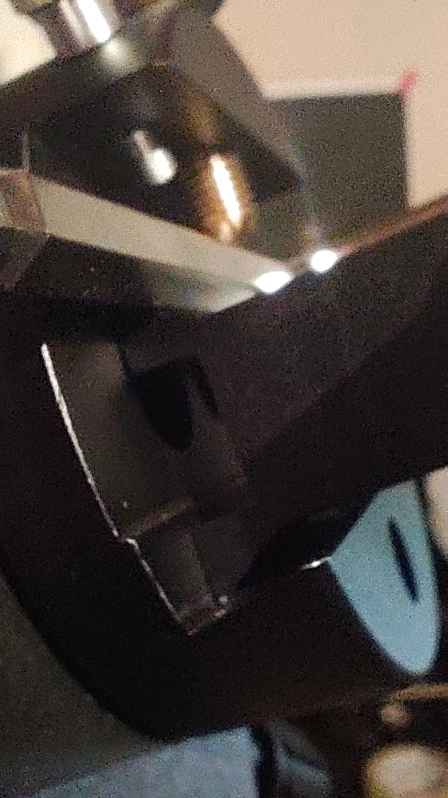

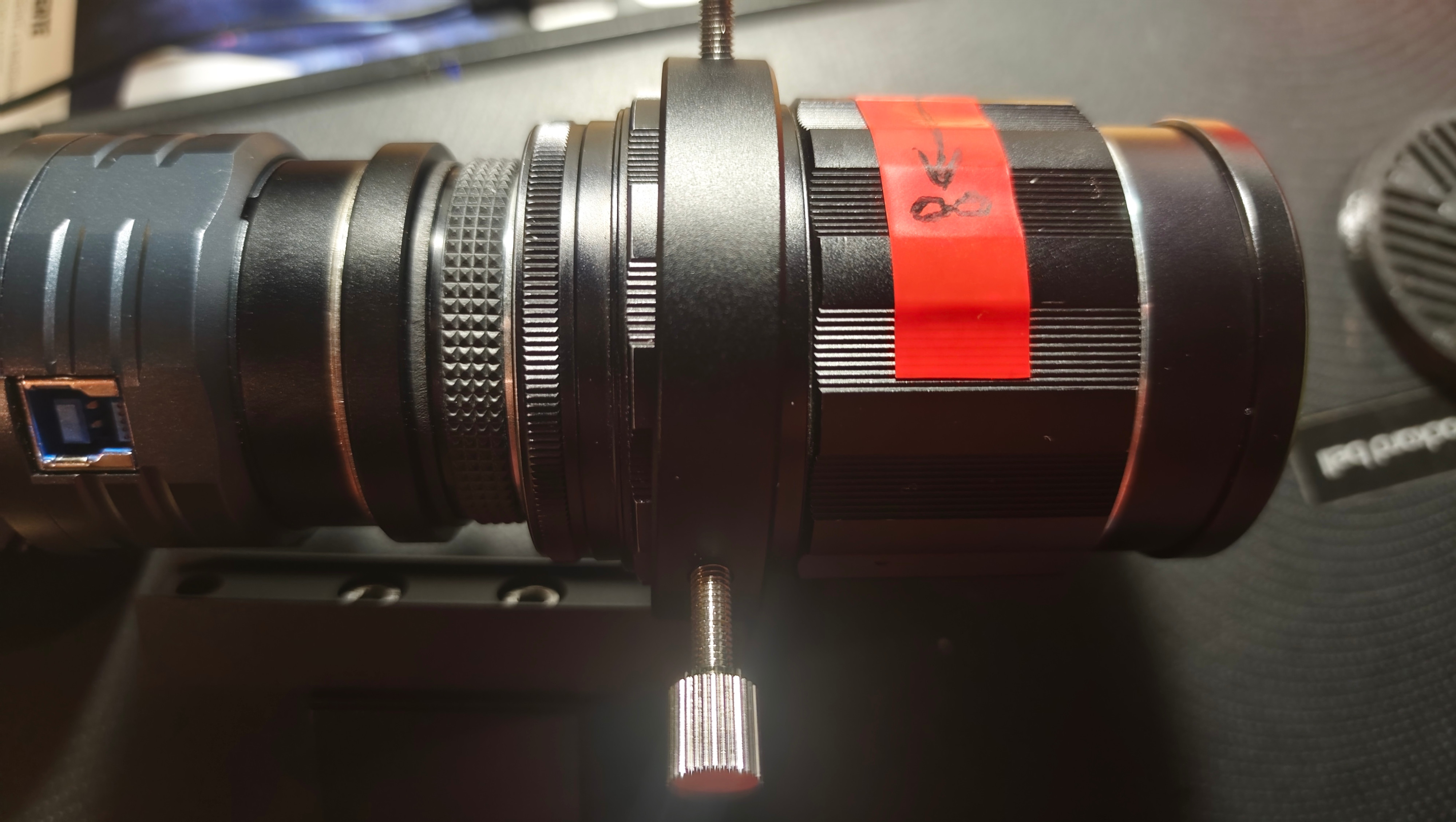

Je me suis lancé dans le même bricolage..
En mode encore plus système D.
Je n'avais qu'une queue d'aronde au format mini pour un support de lunettes guide .
J'ai pris ce qui me tombait sous la main pour la fixer dans la griffe de la SW star adventurer '.
Le plus galère c'est de trouver le bon BF pour réussir à faire la Map à l'infini.
J'ai utilisé une bague allongé photo+ 1 raccord M42(1)/M42 (0,75)+1 bague allongé /42 de 10mm et tous les spacers que j:avais sous la main .
Malgré tout ça il me manque encore 4 ou ,,5 mm pour avoir la Map à l'infini qui corresponde à la bague de focus de l'objectif.
Ce qui me fait râler le plus c'est que je ne parviens pas à insérer un porte filtre dans le train optique.
Du coup j'ai bricolé une cale en papier pour bloquer un filtre 1,25" dans le puit du capteur de la caméra sv705...
Plus bricolo que ça tu meurs 😂...

Oui j,'y ai pensé sauf que celle dont je dispose ne s'adapte pas sur mon montage..
En plus de ça la sv705 n'est pas au format bâton..
C'était plus facile avec la qhy422 ..
Je pense qu'il faut que je trouve une bague allonge m42 " réglable" pour obtenir le bon BF.

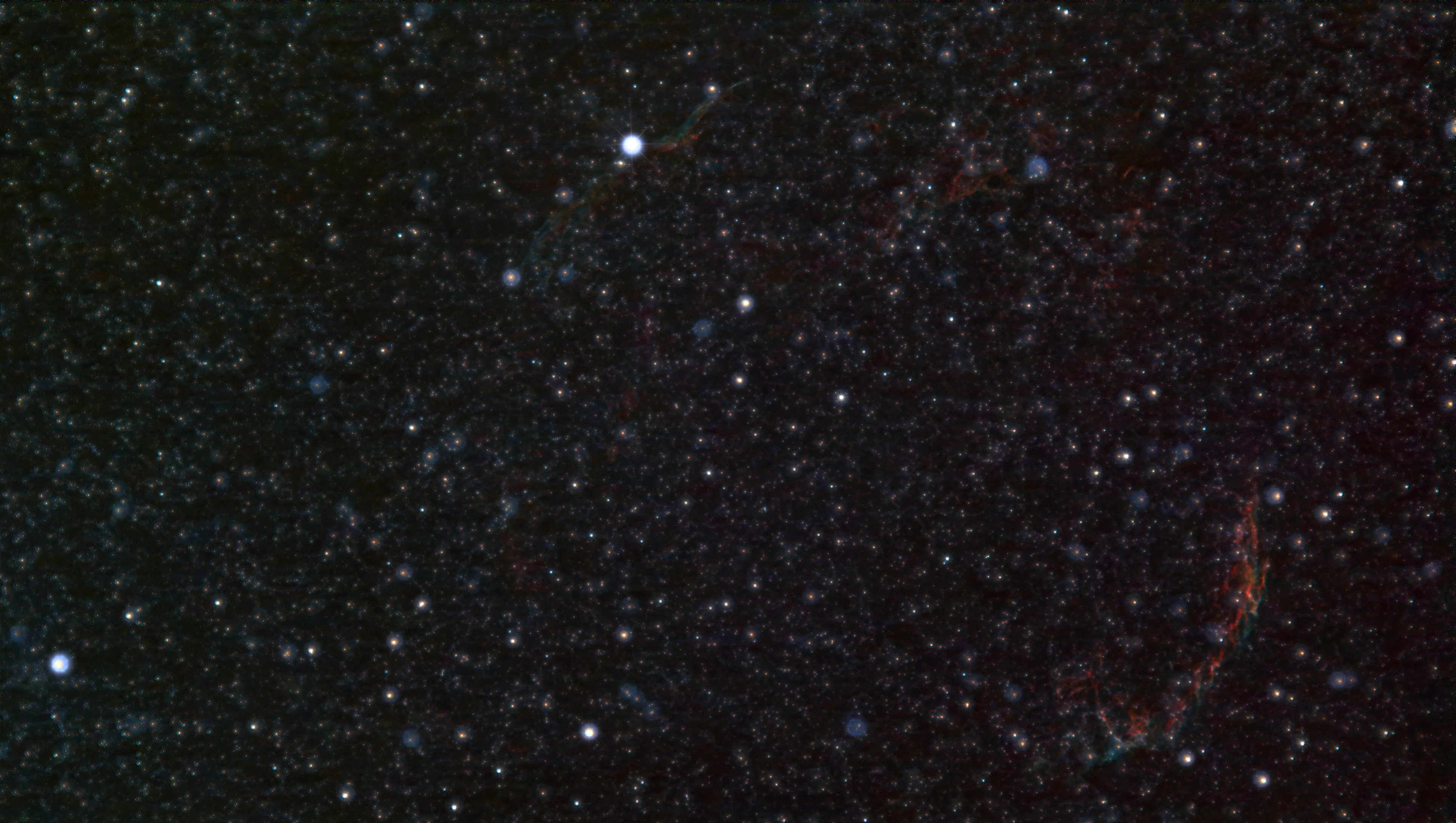

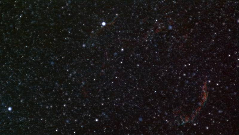

Resultat du test ..
Galère de ne pas saturer les étoiles avec f2.5
J'ai fermé à 4 et programmé 800 prises de 2s.

Message par Fabiolat74 » 24 août 2026, 22:58
on devine les dentelles :D :D
