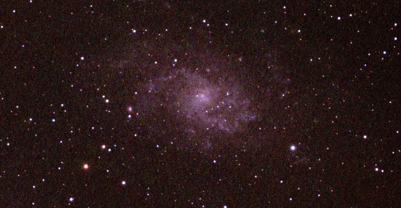

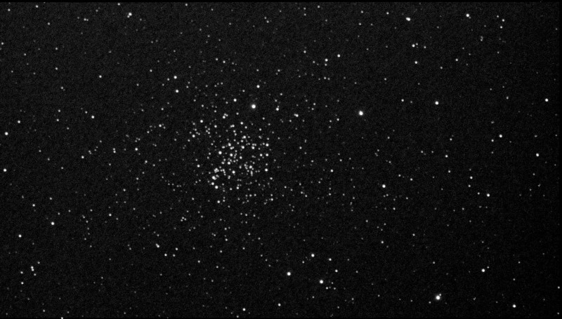

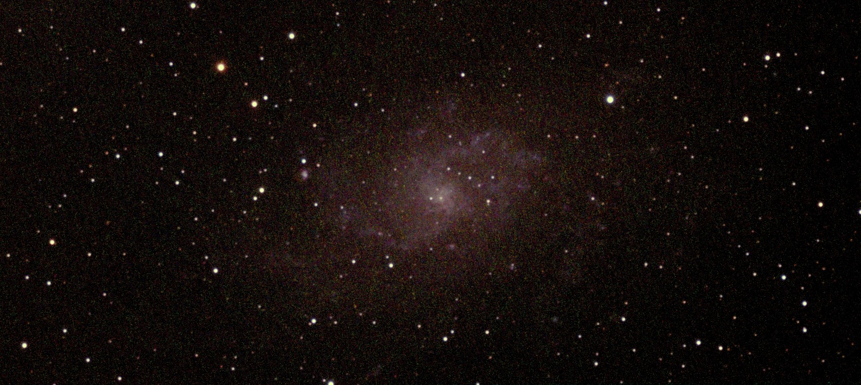

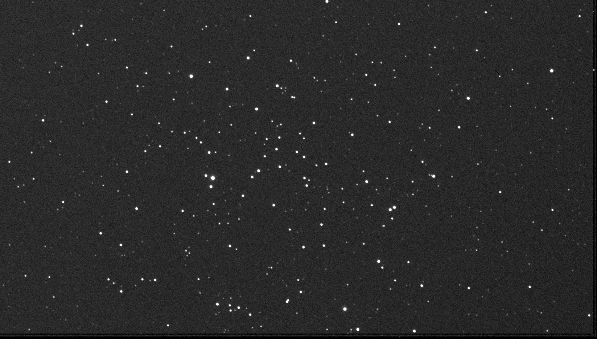

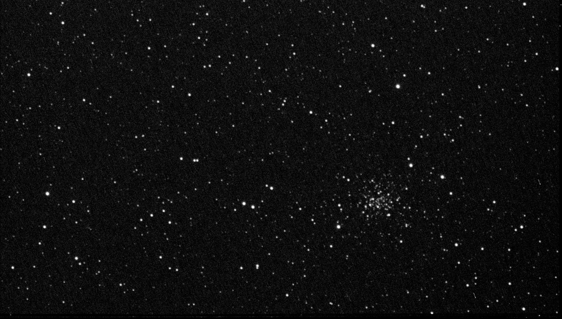

Message par pejive » 20 sept. 2026, 09:51

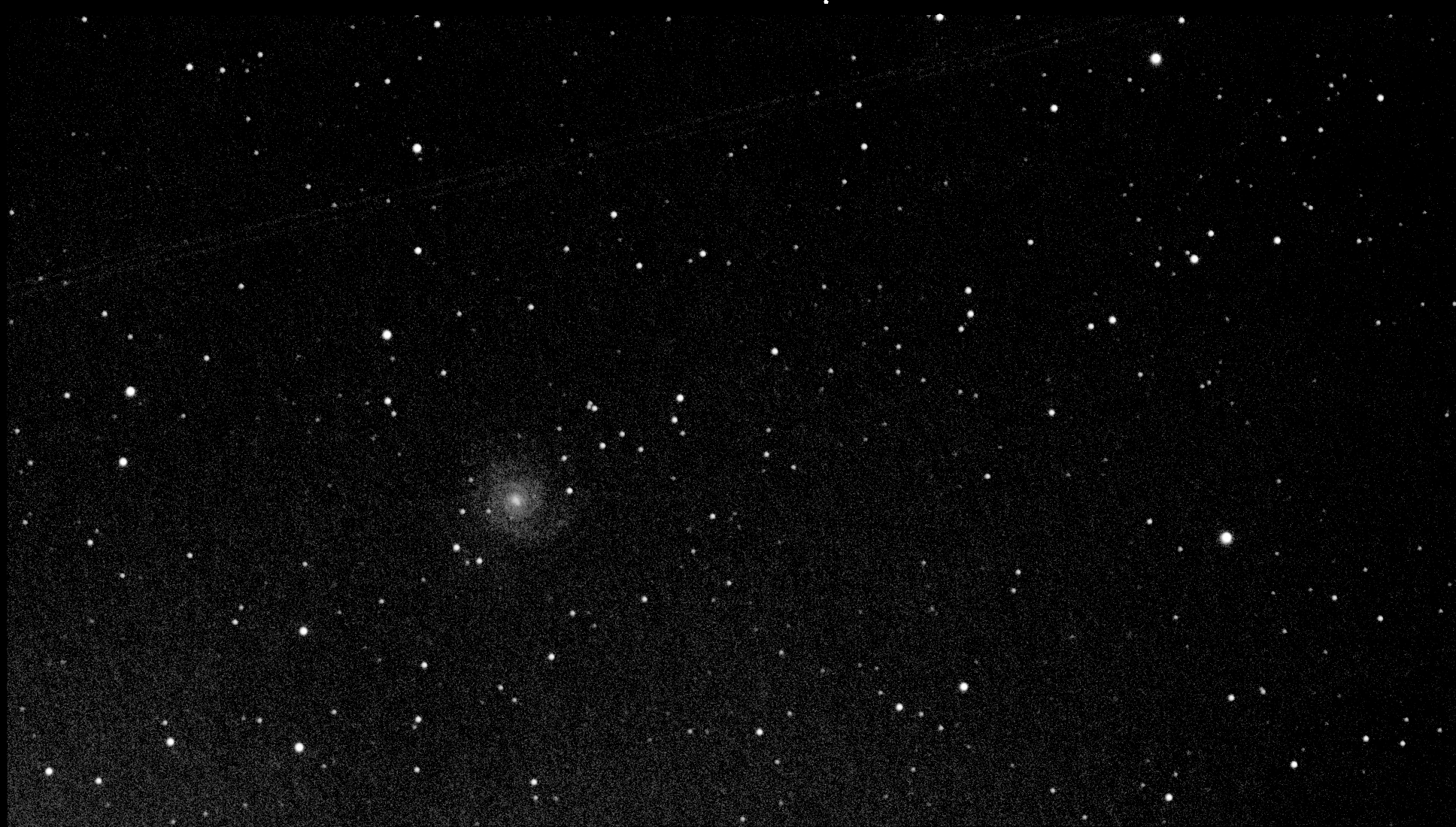

Premières images :dance:
caméra Mars 662M, filtre luminance; expositions 4s ou 8s gain 220; soustraction de darks périmés
Le champ obtenu est 1,3° x 0,74°
focale calculée par SC: 246mm

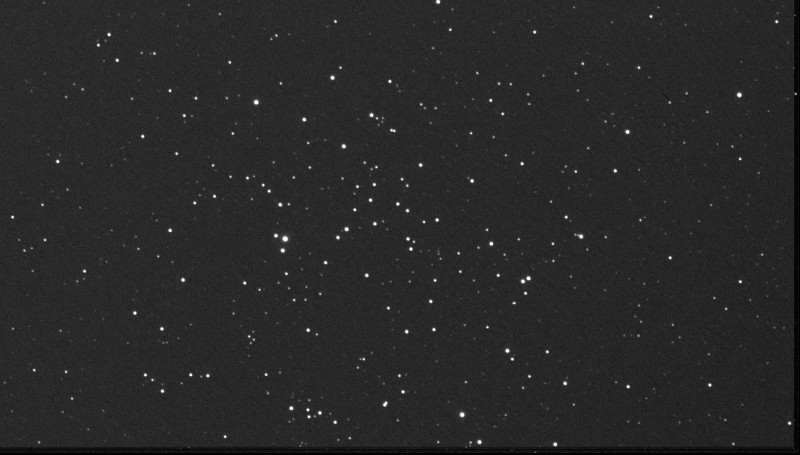

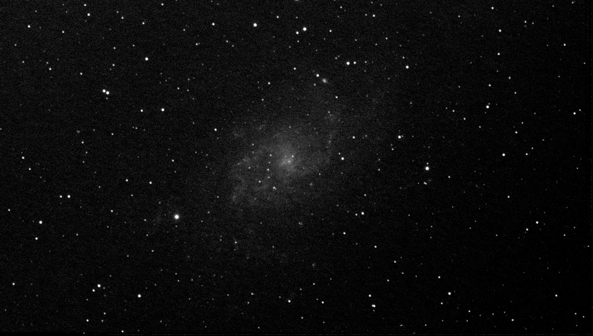

soirée du 19 septembre
M33
NGC752
:arrow: Astap donne une magnitude max de 15

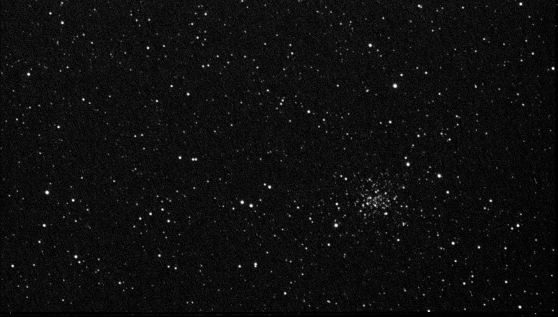

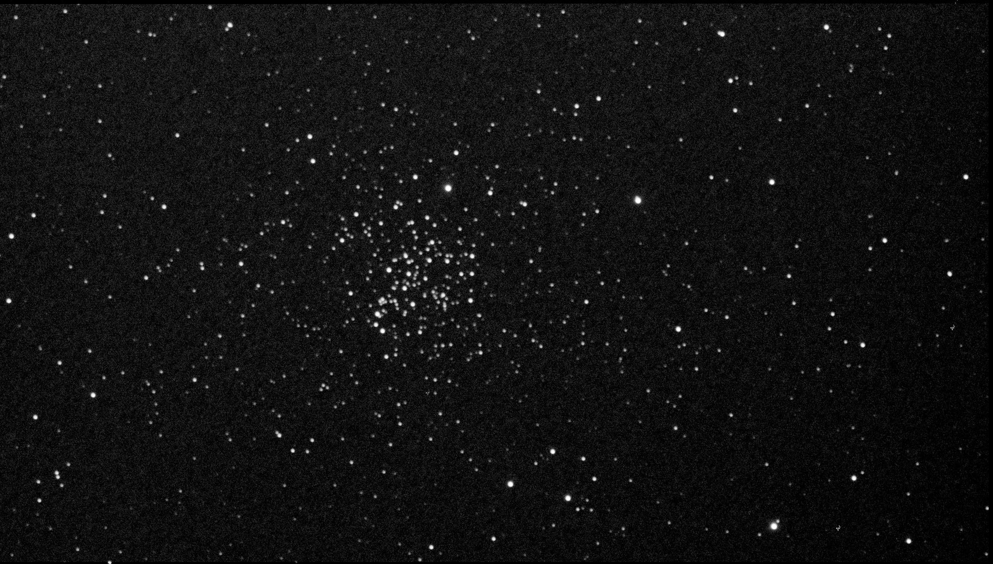

matin du 20 septembre
NGC2420 avec 2 astéroïdes en conjonction serrée ; j'y reviendrais plus loin
M67

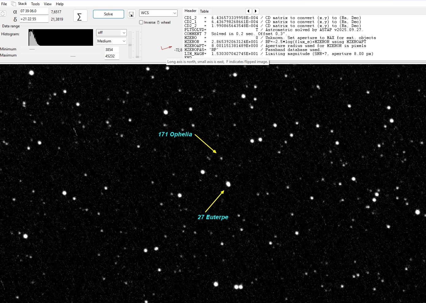

Message par pejive » 20 sept. 2026, 11:02

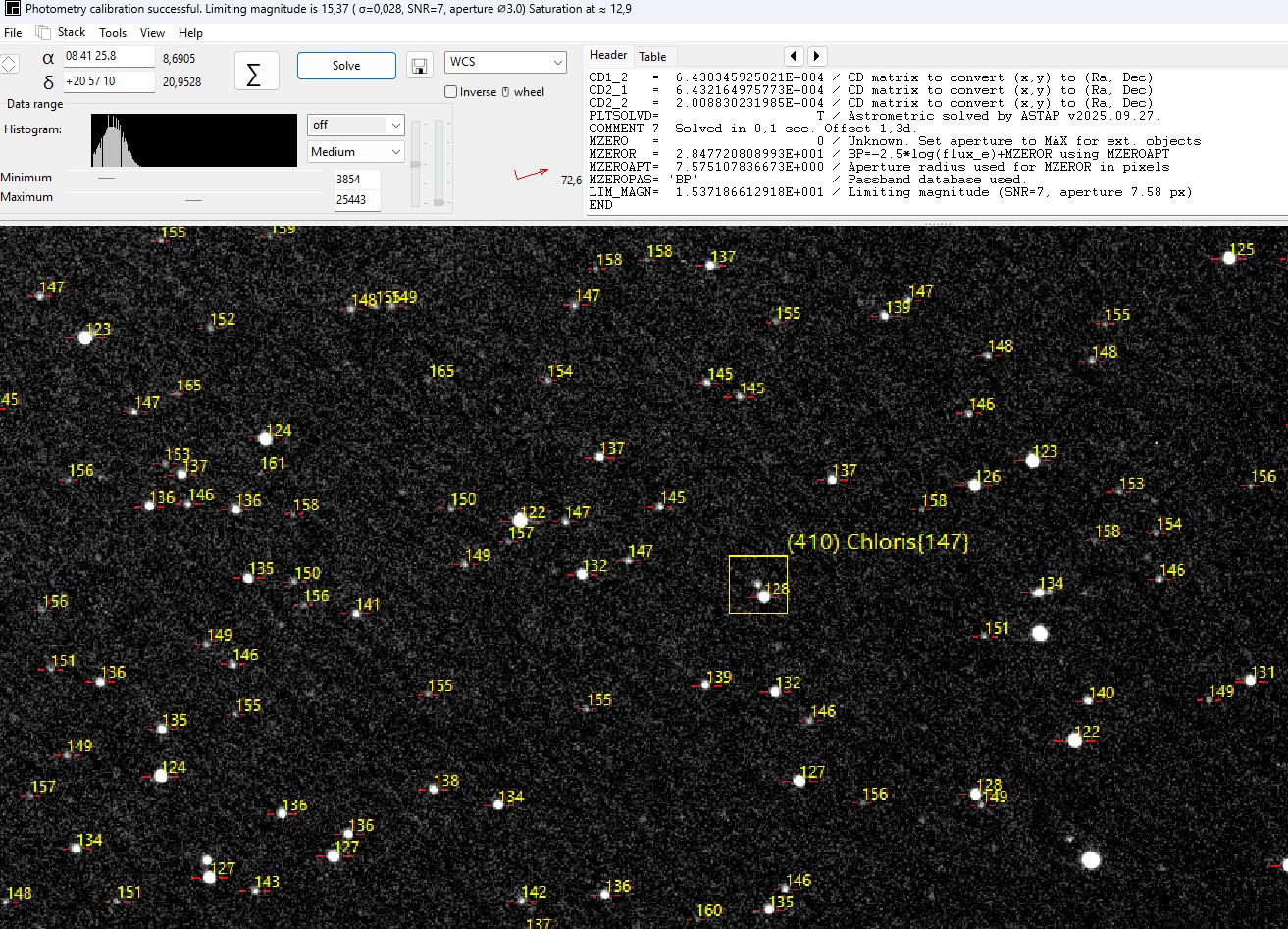

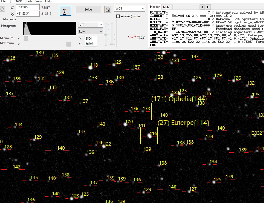

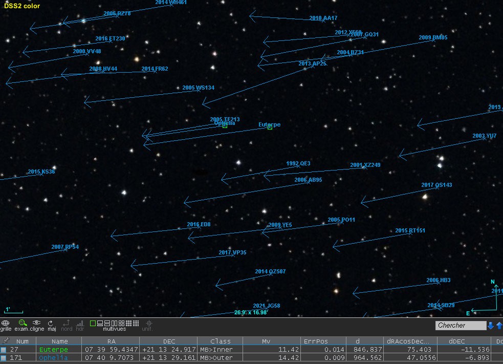

Astéroïdes:
:arrow: Conjonction (27) Euterpe (171) Ophelia à proximité de NGC2420
La magnitude mesurée 13.3 d'Ophelia semble plus faible que sa valeur théorique 14.4
Sur ce stack de 10mn le déplacement d'Euterpe est visible
:arrow: en bordure de M44 (410) Chloris en conjonction avec une étoile

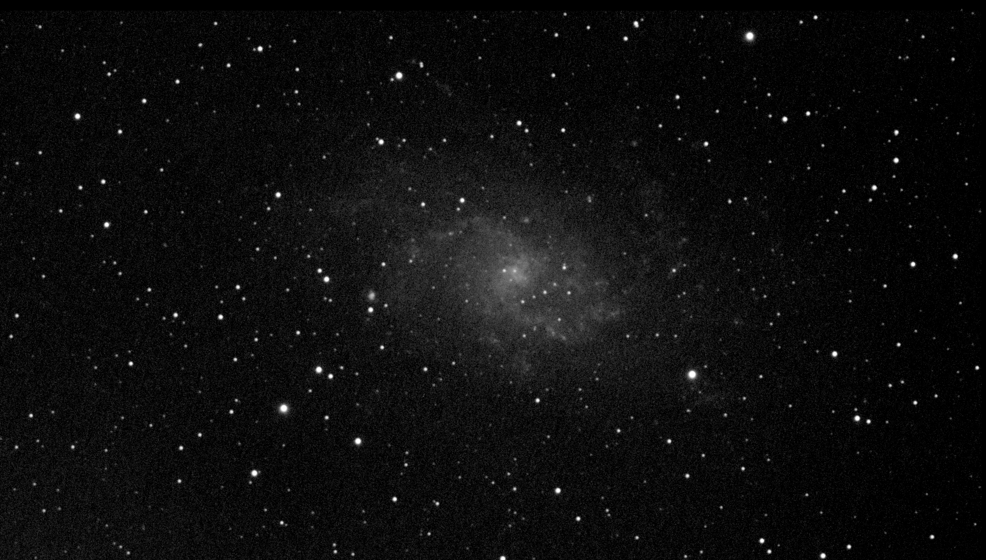

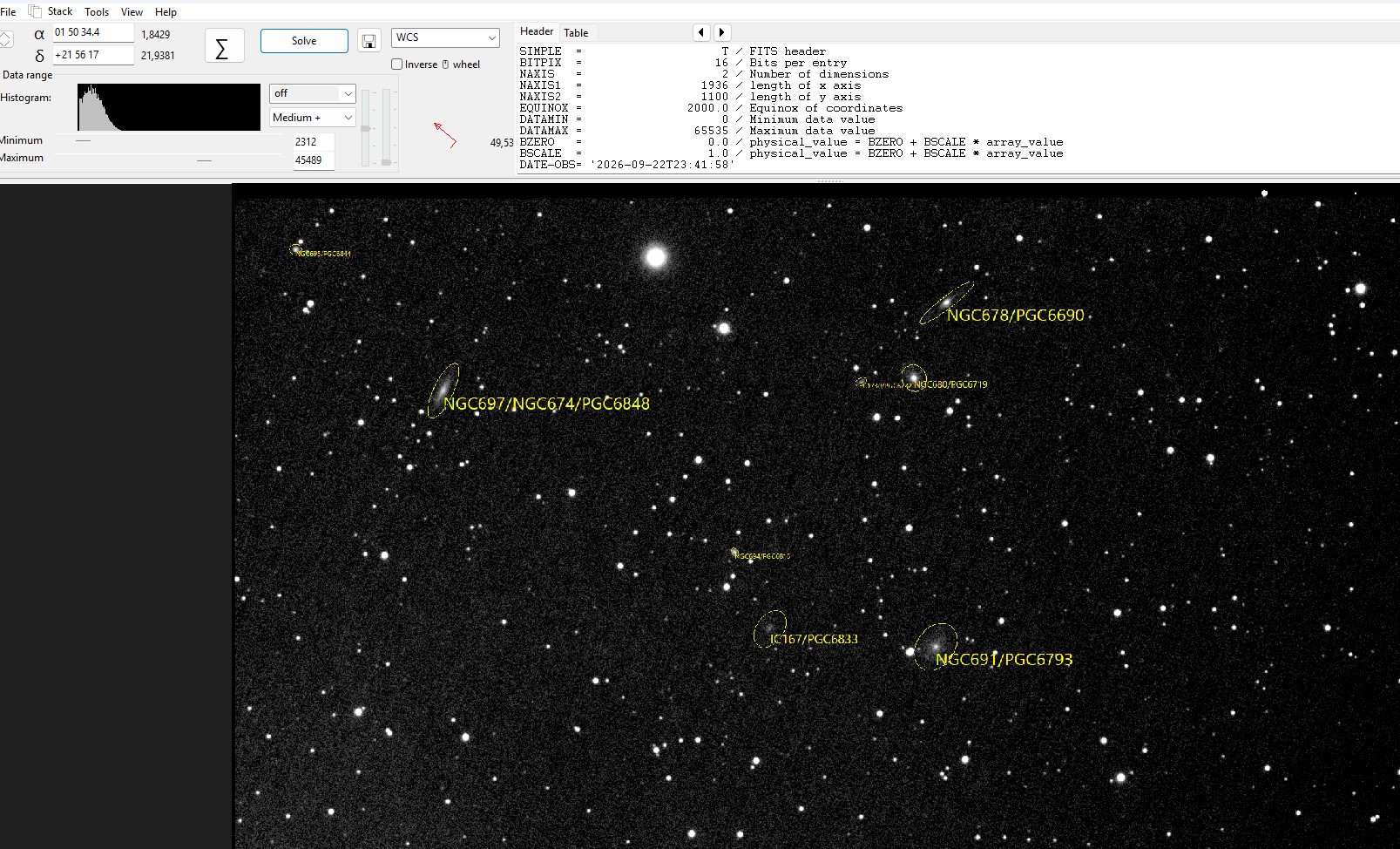

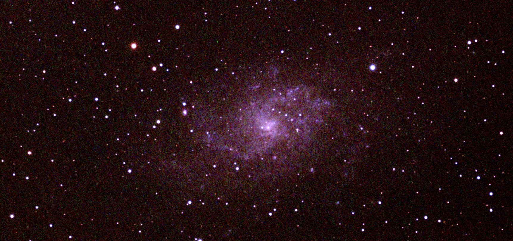

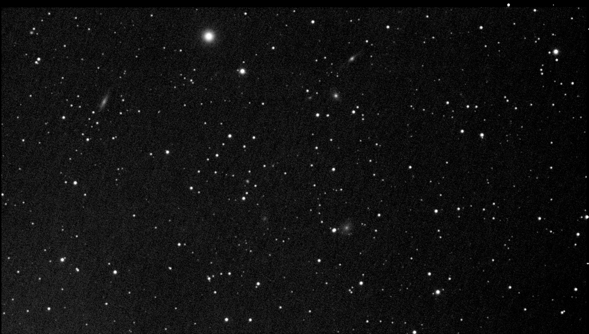

Message par pejive » 23 sept. 2026, 09:10

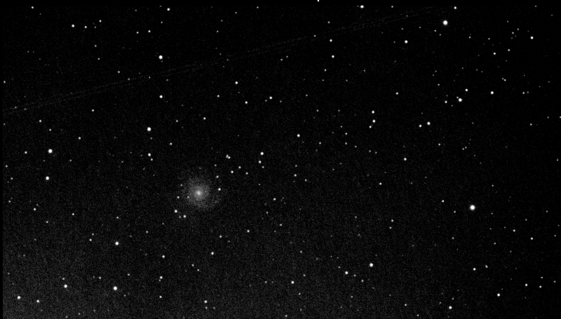

soirée du 22 septembre
expo 4s gain 220; filtre luminance.
Des essais avec le filtre V ou à 8s s'avèrent moins bons
M74
M33
groupe de galaxies à proximité de l'étoile 1 Ari
Profitant d'un jeté de monture bien réussi j'ai fait du RVB sur M33, mais avec seulement 75x4s=300s par canal ce n'est sans doute pas suffisant.

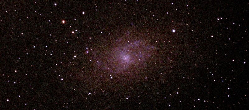

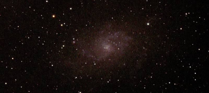

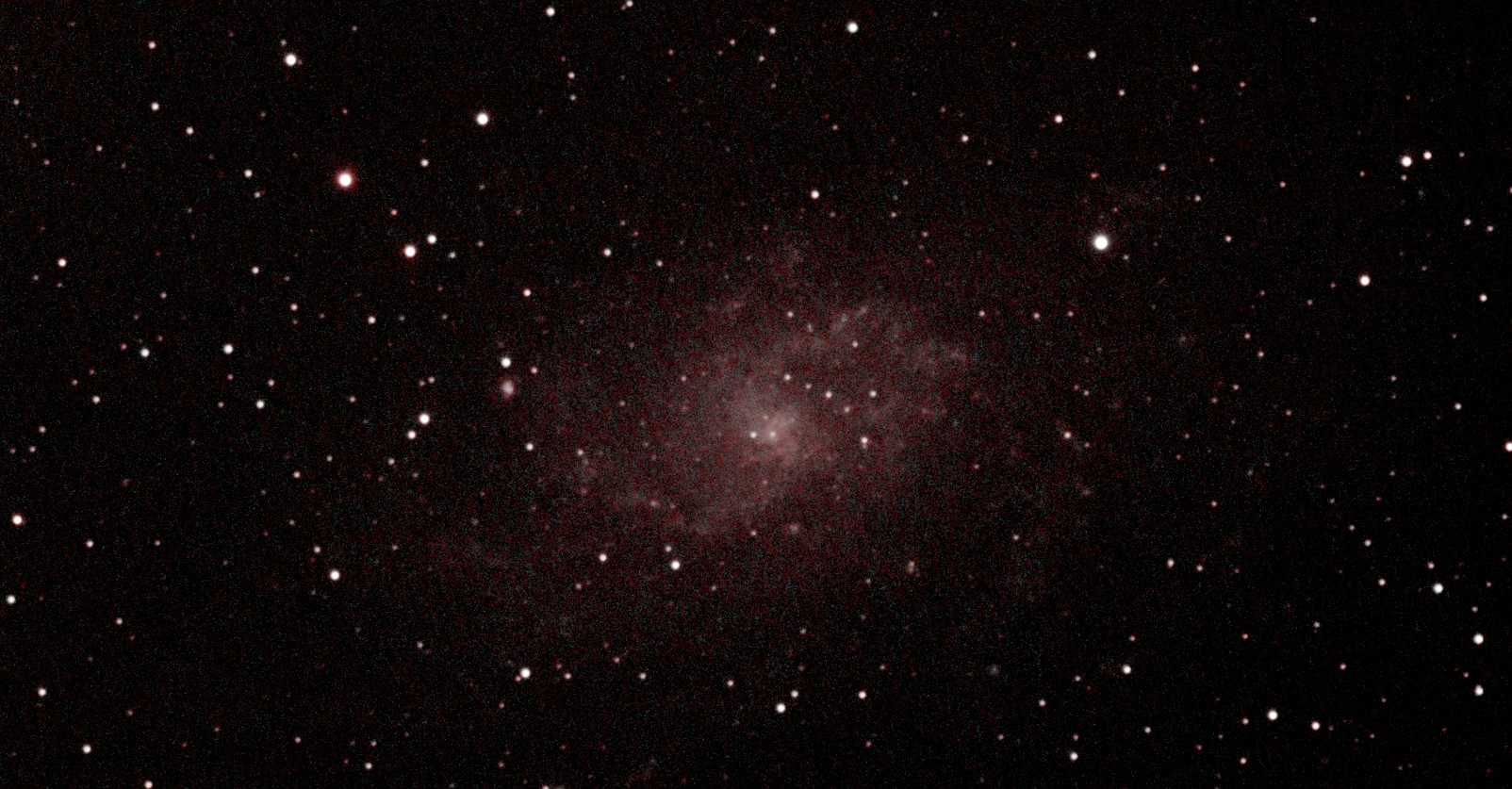

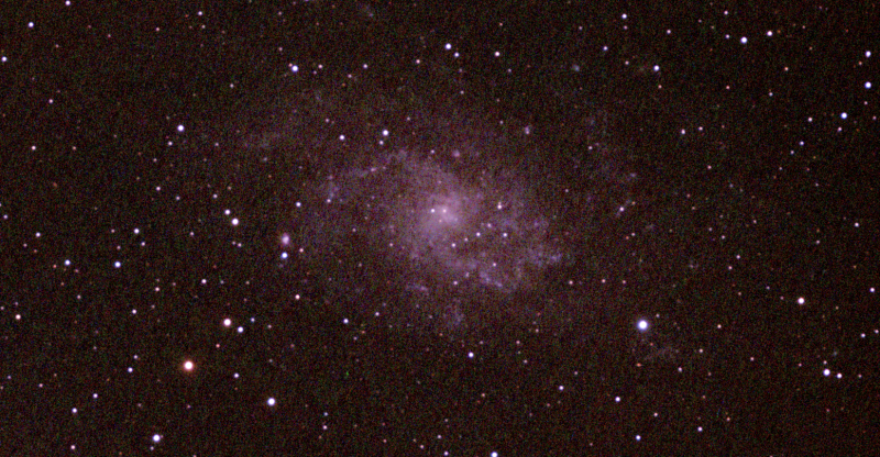

Message par pejive » 23 sept. 2026, 16:01
M33 en LRVB made in Siril + quelques ajustements pifométriques dans Astrosurface
idem mais en RVB seulement; çà me semble meilleur

Message par kawa » 24 sept. 2026, 23:03
Je préférais celle ci du 22 . Sur celle du 23 pas moyen d'enlever le violet ?
Messages : 11923
VA avec SV555 par pejive

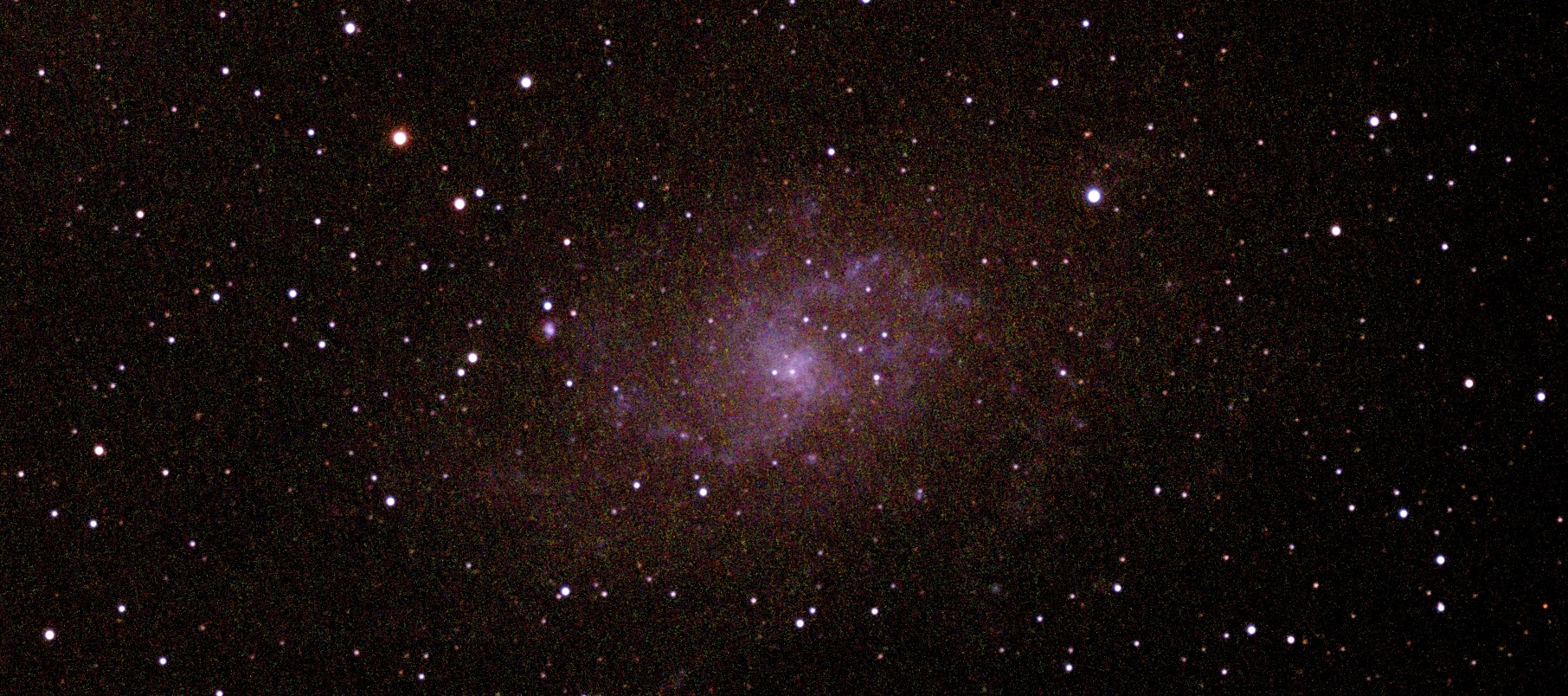

Message par pejive » 25 sept. 2026, 06:23
Je peux enlever la couche bleue :lol:
synthèse LRVV
Pour avoir moins de bruit il faudrait sans doute augmenter les temps d'intégration...
FredWeber
Messages : 812
Message par FredWeber » 25 sept. 2026, 06:40
As tu essayé la fonction "correction de couleur astrometrique" de SIRIL ..(je met entre guillemets car je suis pas sûr du nom exact) .
Édit...
étalonnage des couleurs par photométrie
Pour le nom de la fonction qui est dans l'onglet "traitement" de Siril
Messages : 11923
Message par pejive » 25 sept. 2026, 07:17
J'ai essayé mais il faut faire la résolution astromètrique dans Siril (avec le fichier passé par astap on obtient une horreur)
FredWeber
Messages : 812
Message par FredWeber » 25 sept. 2026, 09:08
Oui.. et tu as 2 options pour ça...
Astronometrie intégrée de Siril ou via une autre application. (Peut-être être que tu peux interfacer astap avec SIRIL, je l'ai fait avec astrometry).
