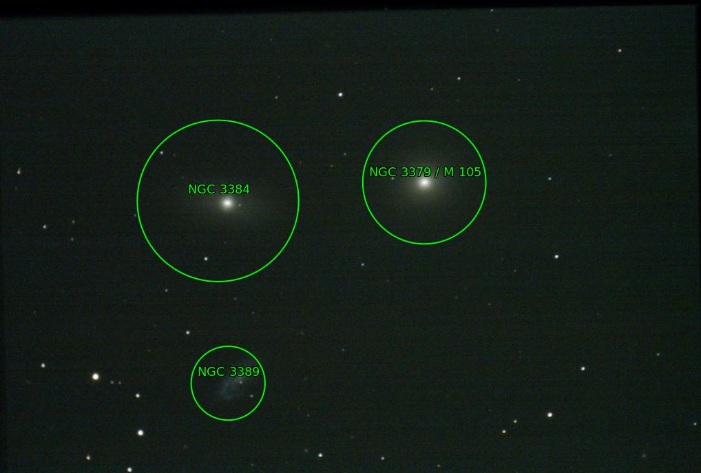

C'est exactement ce que j'ai fait avant-hier avec le setup MAK180 (7 pouces) et caméra 294C, je suis passé de M105 à M96 après avoir stationné 7 minutes sur la première de ces deux galaxies.
Pendant ces 7 minutes ou 42x10s, j'ai vu se dessiner M105 de magnitude 9.27, de taille proche 4.9 x 4.4 arcmin, ce qui m'a permis de la poster sur le forum après avoir converti le fichier de png en jpg.
Manipuler les curseurs de SharpCap, au final, ce n'est pas si difficile que ça. Il est possible de passer d'un objet à un autre de la même catégorie, sans avoir à réinitialiser l'histogramme à chaque fois.

@turbojf
tu peux m'indiquer à quelles galaxies correspondent tes photos ? je comprends M105 et M96 mais il me semble qu'il y 4 galaxies différentes.
Et bien grâce à toi, je viens de comprendre que M105, n'était pas celle que je croyais, mais plutôt NGC 3389. Oh la honte! :oops:
