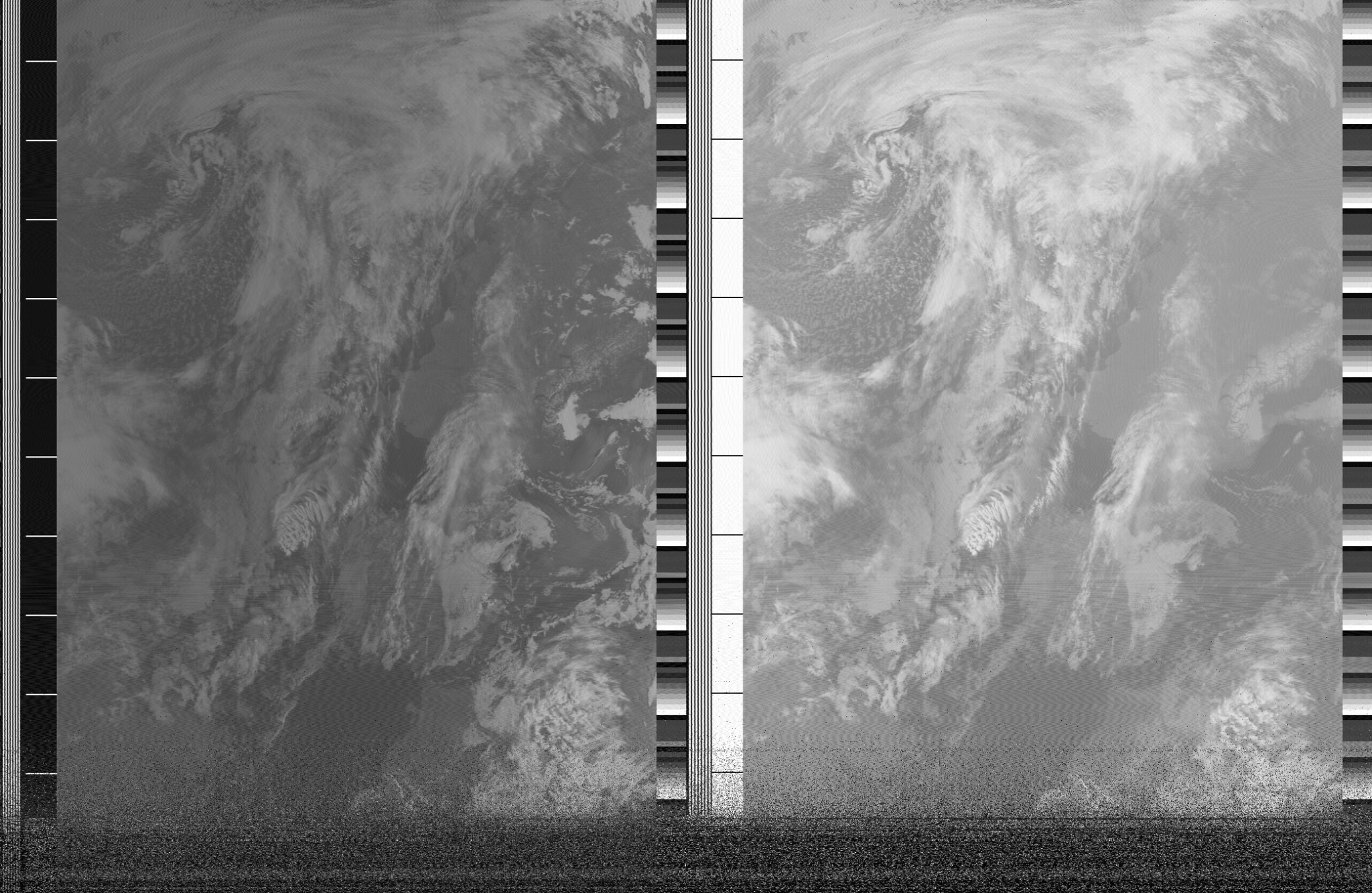

Cette fois-ci, gain à fond, à 49, signal haut et clair, mais toujours du moirage comme en TV. Je crois tu as trouvé la bonne définition du mot (pas de la TV :mrgreen: )
J'ai l'impression qu'il existe une certaine symétrie si je prend comme référence un parallèle qui passerait par chez moi. L'effet Doppler du satellite, le décalage en fréquence ?
Je poursuis les tests. :whistle:
edit de 10:17 : je pense avoir une première piste, je suréchantillonne inutilement.
et possiblement une deuxième si j'upgrade ma version SDR++ v1.0.3 en v1.0.4.
edit de 10:40
Avec la GPA (ground plane antenna) et la clé SDR branchée en direct sur un autre PC, j'ai pu constater le même phénomène (je viens d'aller voir mes photos d'hier)
La config avec l'antenne QFH diffère, la liaison entre la clé SDR et l'antenne est d'environ 2m, alors que la clé est déportée de 15m du PC via le convertisseur RJ45/USB2.

@turbojf il vaut mieux échantillonner à 1024 mais je n'ai jamais observé ce phénomène avec mes diverses antennes et même en échantillonnant à 2560.
Je vais faire des enregistrements avec SDR++ pour voir si çà vient du software
edit: ton dernier noaa semble prometteur. Le rapport S/N c'est fondamental. Avec SDRSharp je n'enregistre qu'au-dessus de 20dB sinon c'est trop bruité (d'ailleurs çà s'entend en live audio)

Voir aussi la position de la clé. La mienne est directement sur le PC; 4m de coaxial jusqu'au préampli puis 10m jusqu'à l'antenne.
En principe le préampli devrait être au niveau de l'antenne mais je n'ai pas encore eu le courage de bricoler un boîtier

De mon coté, un échantillonnage à 1024 ne donne rien de mieux. :roll:
La suite: j'installe la dernière version de SDR++ avec l'amélioration FFT (Transformée de Fourier Rapide)
C'est fait, j'attends le prochain défilement de NOAA18 prévu pour 13:00

Pas mieux avec la V1.0.4.
La bande centrale correspond à l'occultation produite par la maison sur un NOAA18 très bas sur l'horizon.

Ton wav traité après avoir coupé avant 200s et après 700s. Colorisation HVC
Mais WxToImg indique que soit le rapport S/N n'est pas bon, soit que le niveau est trop fort; en effet il indique 2,57 (en bas à droite) alors qu'en général j'ai aux alentours de 1.
Je pense qu'il faut que tu ne mettes pas le gain à fond; il faut le réduire en surveillant le S/N . C'est plus facile avec SDRSharp qu'avec SDR++
Pas moyen de mettre la colorisation MCIR (infrarouge); le canal B est saturé
Pour le moirage..aucune idée

NOAA19 à l'instant, problème de moirage résolu!
