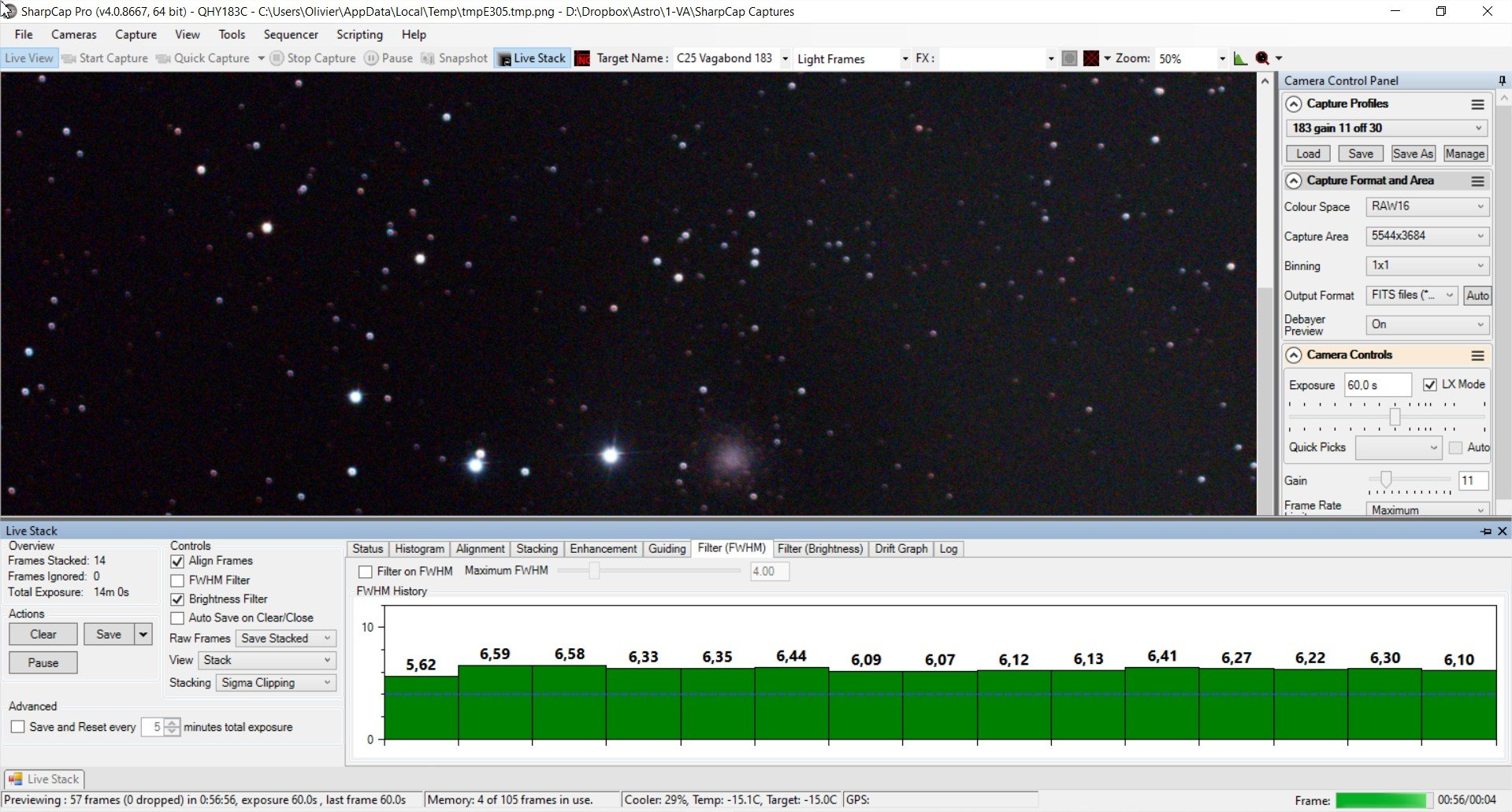

Un petit coup d'oeil à mon Vagabond (C25), ici après 10mn :
SharpCap Pro (v4.0.8667, 64 bit) - QHY183C - CUsersOlivierAppDataLocalTemptmpE305.tmp.png - DDropboxAstro1-VASharpCap Captures_6.jpg
On voit la petite NGC 2424 vers le haut à droite, qui est apparemment une "radiogalaxie" (?)...
Sauf que... c'est flou, là non ?
SharpCap Pro (v4.0.8667, 64 bit) - QHY183C - CUsersOlivierAppDataLocalTemptmpE305.tmp.png - DDropboxAstro1-VASharpCap Captures_7.jpg
Bon, je vais me refaire la MAP...

Ce soir, avant de continuer l'affinement de la MES (mise en station) de ma nouvelle monture, CEM70, je jette un oeil rapide à la minuscule nébuleuse de l'Huitre, NGC 1501, en expérimentant le "relâché de l'histo" façon Maître Steph (d'après ce que j'en ai compris) :
SharpCap Pro (v4.0.8667, 64 bit) - QHY183C - CUsersOlivierAppDataLocalTemptmpAD42.tmp.png - DDropboxAstro1-VASharpCap Captures.jpg
Rapprocher le black level (BL) du grand histo, juste histoire de virer un peu de lampadaire... Rapprocher le mid level (ML) du grand histo du bas de la courbe à droite.
Et pour le mini histo, le BL à mi-chemin de la montée de courbe... et idem pour le ML.
Sauf que je ne fais pas des poses de 120s (sur une minuscule NP, je pense que je perdrais en détails - déjà que je n'en ai pas beaucoup !)...
