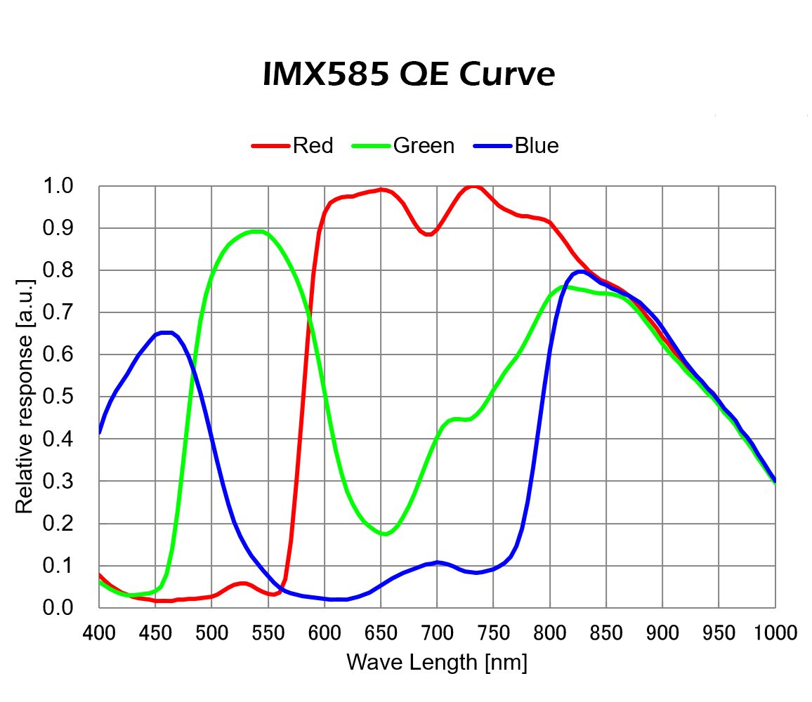

Les caméras sensibles en infrarouge
Message par Olivier-Fantasy » 26 avr. 2022, 10:01
25 avr. 2022, 22:54
La future 585 (Uranus-C chez Player One) semble aussi pas mal dans son genre...?
Les courbes sont différentes, mais je n'arrive pas à me rendre compte de la différence "visuelle" que ça ferait, en VA, par rapport à la 464...
Message par John Mc Burn » 26 avr. 2022, 11:52
26 avr. 2022, 10:01
25 avr. 2022, 22:54
La 585 fait un bond en avant vs la 485 qu'elle remplace, mais reste un peu en retrait par rapport aux 462/464 (sur l'IR), et non pour le moment l'imx 678 qui vient de sortir n'existe pas chez les intégrateurs astro
les courbes de la 585 en plus clair, superposées à celles de la 464.
On voit que l'imx 585 rend les armes passé 750nm, mais est nettement meilleur entre 600 et 725nm dans le rouge, et un poil meilleur dans le vert entre 525 et 575nm. Ce sera intéressant en bande étroite et ça reste un bond en avant par rapport au 485. Comme les frangines 462/464, la balance sera moins facile. Et si Player One sortait ce 585 avec un frigo?
Message par Caprice » 11 déc. 2024, 11:38
spica2000 a écrit :
11 déc. 2024, 11:31
Deux notions différentes et il faut un peu de gymnastique pour passer de l'un à l'autre
ça explique la différence entre ces deux graphes pour la 585
spica2000 a écrit :
11 déc. 2024, 11:31
@Caprice là j'ai fini l'explication (si elle t'intéressait).
Tout à fait, merci @spica2000 ;)

spica2000 a écrit :
11 déc. 2024, 14:23
@John Mc Burn oui pour un même capteur le verdict est plié bien sûr.
Pour deux capteurs différents, un mono et l’autre couleur, la réponse est sans doute plus complexe.
Sinon pour les courbes dont on dispose, j’en arrive à la conclusion que c’est la jungle et parfois la fête du slip.
L'imx 464 c'est la meme techno que l'imx 462, du starvis premier du nom boosté dans l'IR avec des puits de pixels spécifiques, a techno identique on a globalement les mêmes perfos entre les deux, sauf que le 464 n'est pas vendu sans matrice de Bayer, mais ce qu'il faut retenir c'est que c'est la même chose qu'un 462C plus ou moins a l’échelle 1.5.
Pour les courbes a dispo, on compare souvent des poireaux a des carottes, c'est sans objet, et a ce jeu la tous n'ont pas la même recette, et tous ne sont pas clean.
Au départ tout ça c'est la famille Starvis 2.90µ de feu la 290, qui a donné naissance a toute une descendance, le 462 (meme taille que le 290) et 464 (un 290 echelle 1.5) avec une diminution assez nette de l'ampglow (mais il y en a encore un peu) une sensibilité accrue et surtout une gros appetit pour les IR. On a eu ensuite le 485 (un 290 echelle 2), un peu un chainon manquant entre les deux puisque bénéficiant d'une partie seulement des améliorations des 462/464 (la partie IR passe a la trappe), puis viennent les 662/664 en lieu et place qui passent en starvis 2.0 (un 832 vient remplacer le 662 sans ameliorations notables), le 585 aussi.
La suite de l'histoire s'ecrit avec une nouvelle famille de capteur en 2µ toujours en starvis 2.0, 675, 676, 678 et sa nouvelle itération 838 (qui n’apporte rien de plus).
En parallèle on a une famille 1.45µ qui reste en starvis 1.0 (415/515/715/778/779).
Il est bon de rappeler que tous les capteurs cités sont dans la famille "security" de Sony Semi Conductor, dont les besoins en sensibilité y compris en IR sont les plus importants. Rien de tel dans la gamme "consumer" dans laquelle on trouve les capteurs de nos APN (et ou les integrateurs astro piochent pour leur camera aps-c, FF et MF).
La gamme "industrial" sert de ressource pour les cameras scientifiques, comme l'ultra spécifique IMX990 qu'on trouve depuis des années chez QHY (qui vend aussi le 990 pro ll, le 991 et le 992) ou plus récemment chez ZWO, très efficace en IR, mais tout petit et hors de prix pour nos usages, mais dont la courbe de QE absolu ne peut pas laisser un amateur d'IR indifférent...
Dernière modification par John Mc Burn le 11 déc. 2024, 17:37, modifié 1 fois.

Message par exaxe » 11 déc. 2024, 15:03
Salut,
il y a la 585 qui sort (sortie) en NB, j'ai associé les courbes des imx que j'avais en absolue pour comparer l'ensemble pour y voir un peu mieux:
franchement la 585 est pas mal du tout! la meme chose que la 462 mais avec un capteur assez grand (on peut cropper pour profiter d'un debit de dingue pour le planetaire)
et merci d'ajouter l'origine de la M42, :D
Messages : 6485
Message par John Mc Burn » 11 déc. 2024, 15:05
exaxe a écrit :
11 déc. 2024, 15:03
Salut,
Versus le 533 y a pas photo!!! C'est ce que j'avais conclu en superposant les deux courbes, par contre je n'avais pas regardé versus le 462 et même si c'est un poil moins bon c'est franchement pas degeu!
PS je te cache pas que j'ai deja commandé la mienne :ninja:
