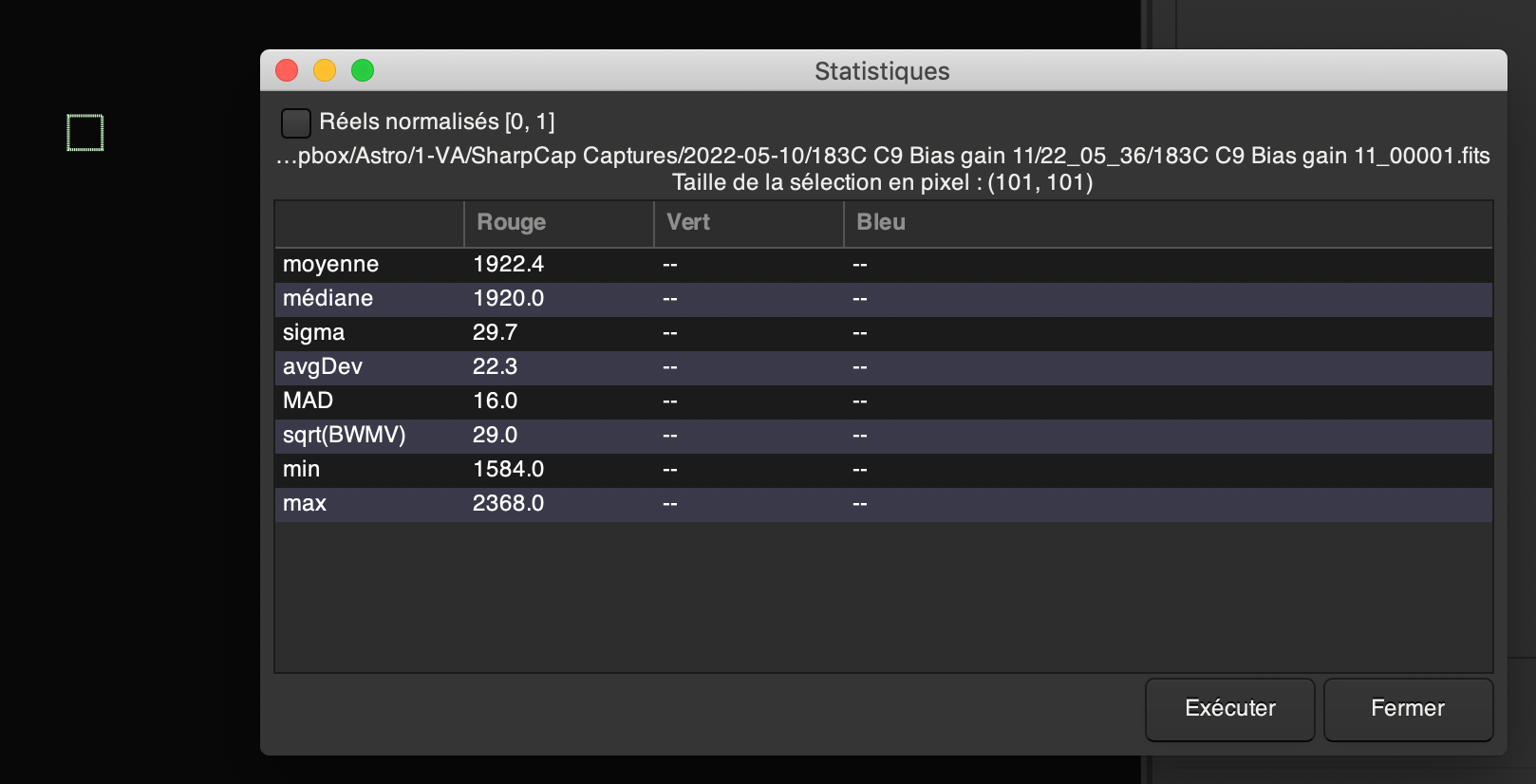

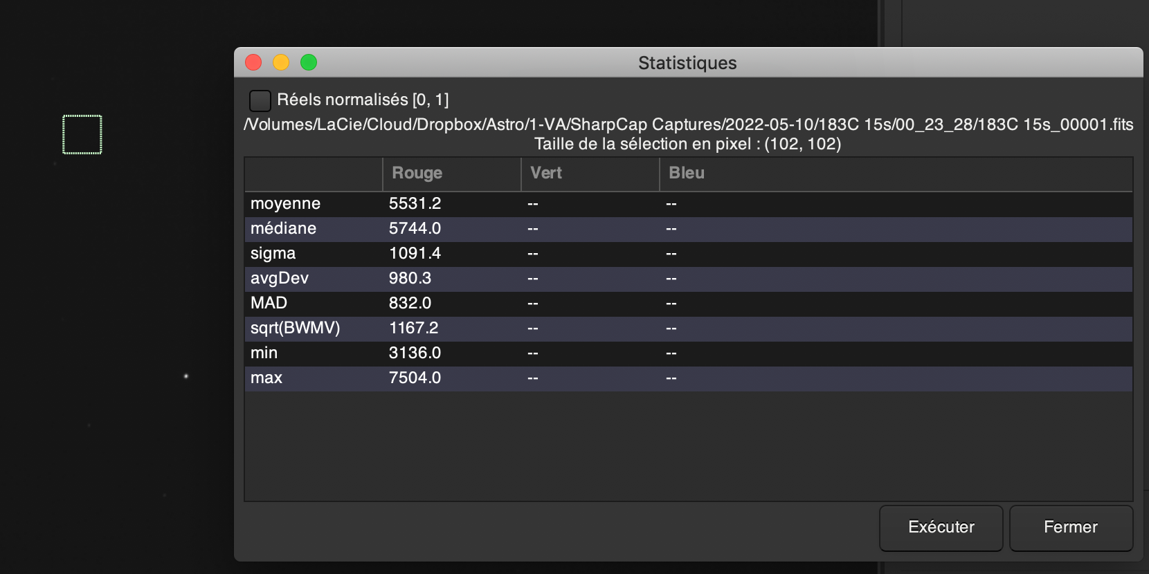

Le bias (10ms) enregistré à gain 11 (unitaire) : sigma 29,7
Une brute de 15s au même gain : sigma 1091,4 !!!! :shock:
Evidemment, à 30s ou 60s, c'est pire... Donc, je me dis que quelque chose doit (a dû) merder. Ce qui est bien bête, car j'y ai passé la moitié de la nuit :(

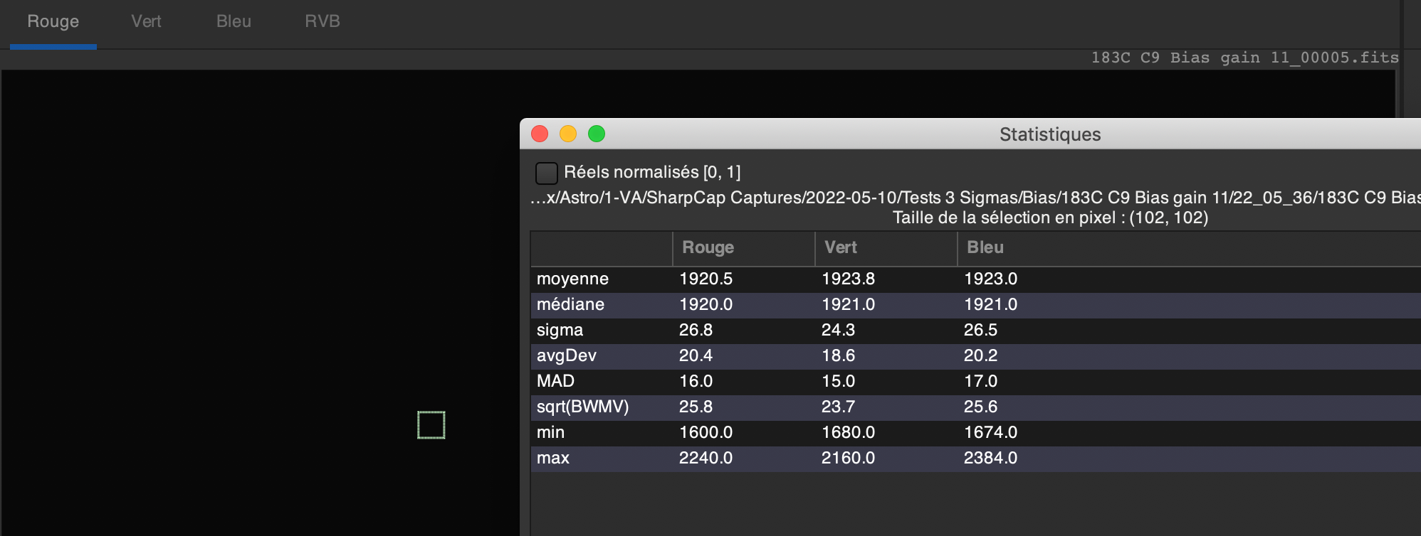

Merci Steph ! Bizarre que ça "dématrice" quand on ouvre un fits déjà empilé, mais pas un fits unitaire.
J'avais vu la case "Dématricer" mais une fois le fichier ouvert, et ça ne changeait rien. Il fallait le faire à l'ouverture !! :doh:
Effectivement, maintenant c'est en RVB. Le bias : sigma 26,8 dans le rouge

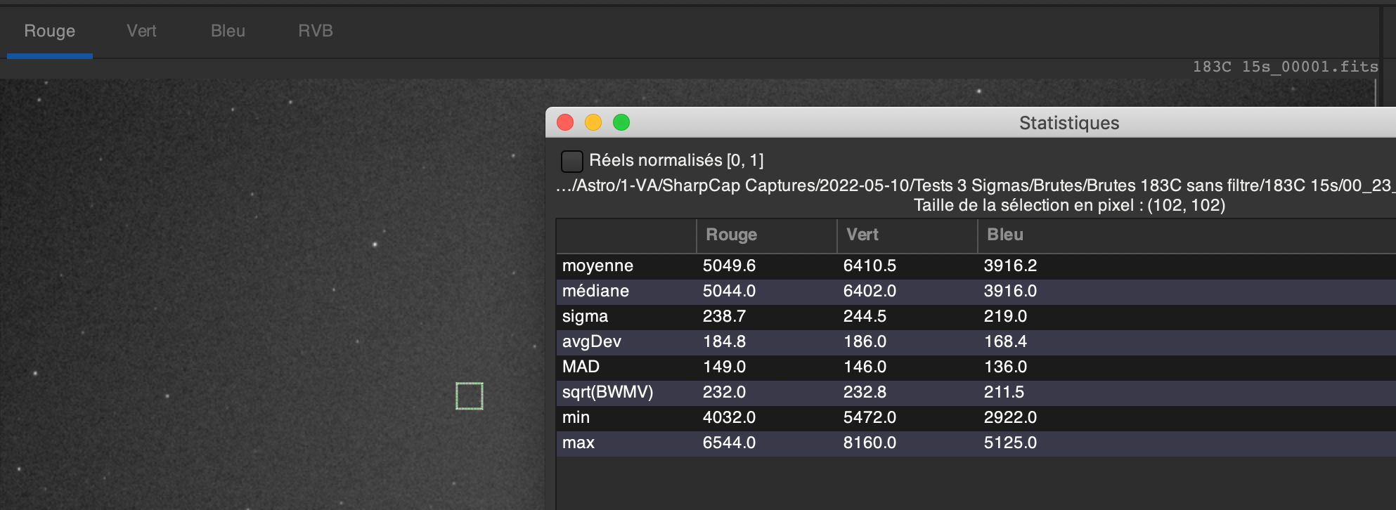

Et la brute de 15s : sigma... 238,7 !!!!! (dans le rouge)
C'est déjà largement mieux qu'avant, mais toujours énorme.
238,7 / 26,8 = sigma 8,9 !... Mais je n'ai pas de filtre, là.

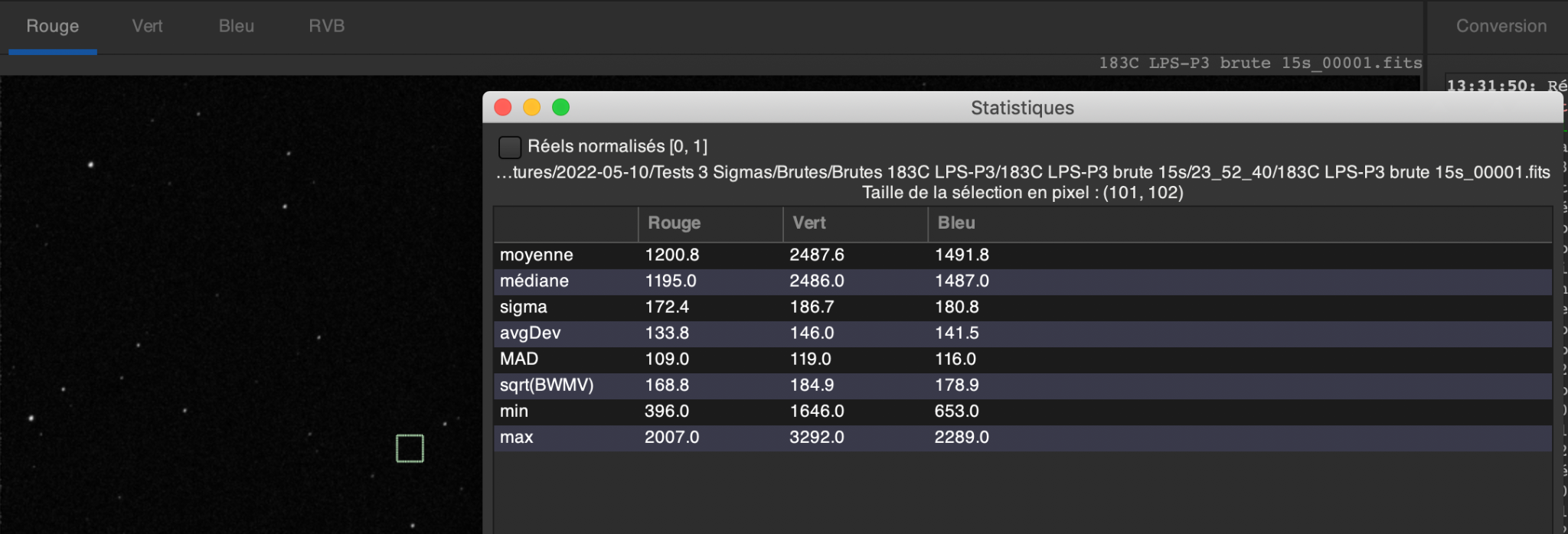

En attendant, pour voir avec le filtre LPS-P3 si ça va mieux :
172,4
172,4 / 26,8 = sigma 6,43... un poil au-dessus du maxi (en ciel pollué)... Mais je ne suis qu'à 15s, là... :oops:

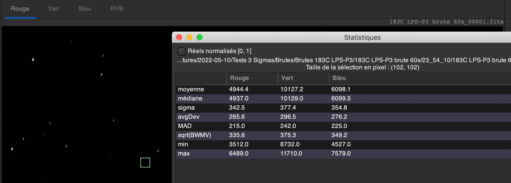

A 60s de pose, là où je vois le mieux les cibles, ça monte à 342,5 !!! Sigma 12,77...

Message par fcouma » 11 mai 2022, 14:13
11 mai 2022, 13:57
chez moi, à 120s de pose, le rapport est à 11 :think:

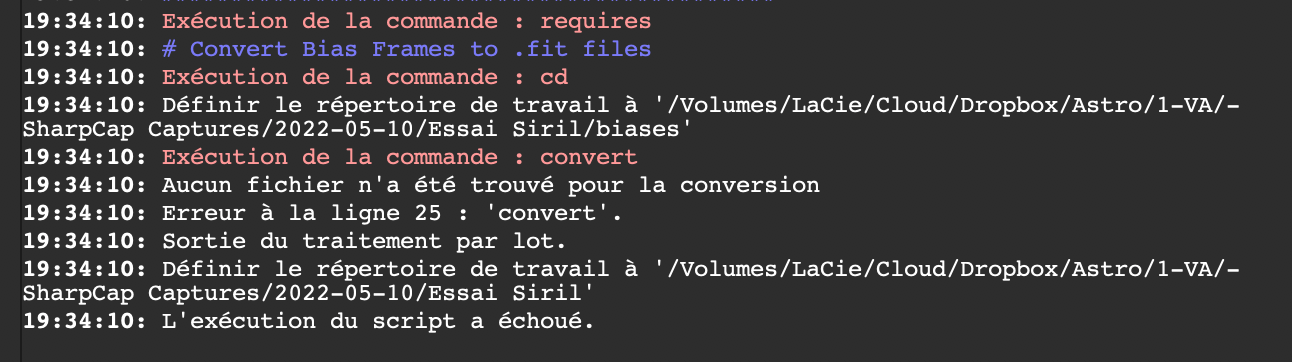

Tu fais bien de préciser, car j'étais parti pour les soustraire... J'ai réouvert tout mon bazar (C9, ordi, caméra, écran à flats) juste pour prendre des flats unitaires et ne pas me prendre la tête à chercher la procédure "manuelle"...
Par contre (ça ne pourrait pas fonctionner du 1er, 2ème ou 3ème coup, ce serait "trop facile"), quand je laisse le dossier "biases" vide, le script ne démarre pas. Il veut ses offsets... Il y a une astuce particulière ?
C'est curieux, tout le monde semble savoir faire "une brute traitée" mais je ne trouve l'info nulle part. Sur le site de Siril, c'est la procédure AP standard, il faut tous les fichiers... Tu vas voir que, tout à l'heure, Siril va m'engueuler car je n'aurais qu'un seul fit dans le dossier "lights"...

Pourquoi tu veux passer par le script ? fais le manuellement tu t'arrêtes au prétraitement ça prend 2 min.

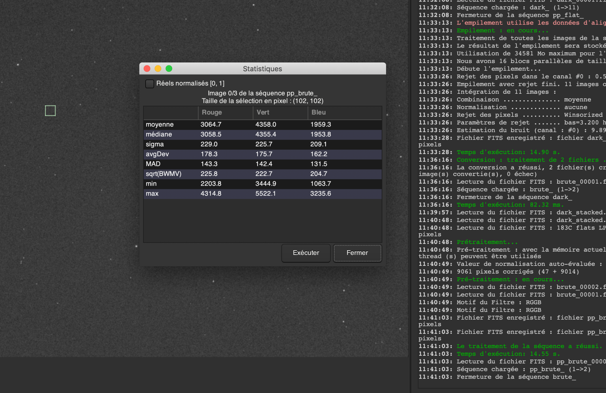

Au moins, j'ai vu comment on traite une image. Je pense que ça vaut peut-être le coup sur de belles images, de se prendre la tête comme ça. Après, pas sûr que ça change grand chose sur mes "photos souvenirs"... Faudra que j'essaie, une fois, pour comparer le fits empilé vs les unitaires traitées (pour ça, la prochaine fois, il faut que je garde les unitaires de flats : là, je les ai refait à l'arrache en journée).
Verdict : la brute non-traitée... sigma 238,7
Et la brute laborieusement traitée... sigma 229
Pour la différence que ça fait, je pense que je ne vais pas passer la journée à traiter toutes les autres variantes ! ;)
A noter que je n'ai pas pu traiter la brute toute seule, puisque Siril veut une "seq" (séquence). J'ai donc dû empiler ma brute unique sur elle-même, pour en faire une pseudo-séquence...
Combine pourrie ? Fallait faire autrement ?... Comme rien n'est indiqué, je fais à la McGiver ! ;) Mais j'ai ensuite pris le sigma d'une seule des deux images (je ne les ai pas empilées en plus !)
En tous cas, ça me montre que même à 15s unitaire, je suis à un ratio de 229/26,8 = 8,54 sans filtre (8,9 si on prend la version non-traitée) !
Je comprends mieux pourquoi je ne peux pas utiliser la "transformation asinh" sur Siril, comme le font les astrams dans les tutos Youtube (tout à fond !). Moi, dès que j'y touche, mon image devient blanche !!! Donc, je ne m'en sers qu'après la montée d'histo, pour assombrir le ciel, c'est tout.

Résultat de ces tests formidables censés me montrer à quel durée d'expo minimum je pouvais shooter sous mon ciel pourri... Même au mini avec filtre LPS (15s), je suis au-dessus du "grand maxi sous ciel pollué" (et quand je shoote à 15s, je ne vois rien à l'écran (cf. toute mon année dernière).
Conclusion : je ne vais rien changer. A 60s, j'explose le fameux ratio des "3 Sigmas", mais au moins je vois mon image ;)
Je ne vois pas trop quoi faire d'autre (mis à part shooter pendant 2h et faire un traitement ensuite, donc virer AP)... Et encore ! Pas sûr que ce soit mieux, si ça se trouve :P
Exemple, si je me mets à 12s avec le LPS, je serai en-dessous de 6 sigmas. Sous ciel pollué, ce serait ok. Je ne vois rien à l'écran, mais je ramasse 600 x 12s (2h)... Et là, au traitement, j'y verrai quelque chose ?... Cela se tente, vous me direz. Un soir d'envie d'expérimentation AP.
