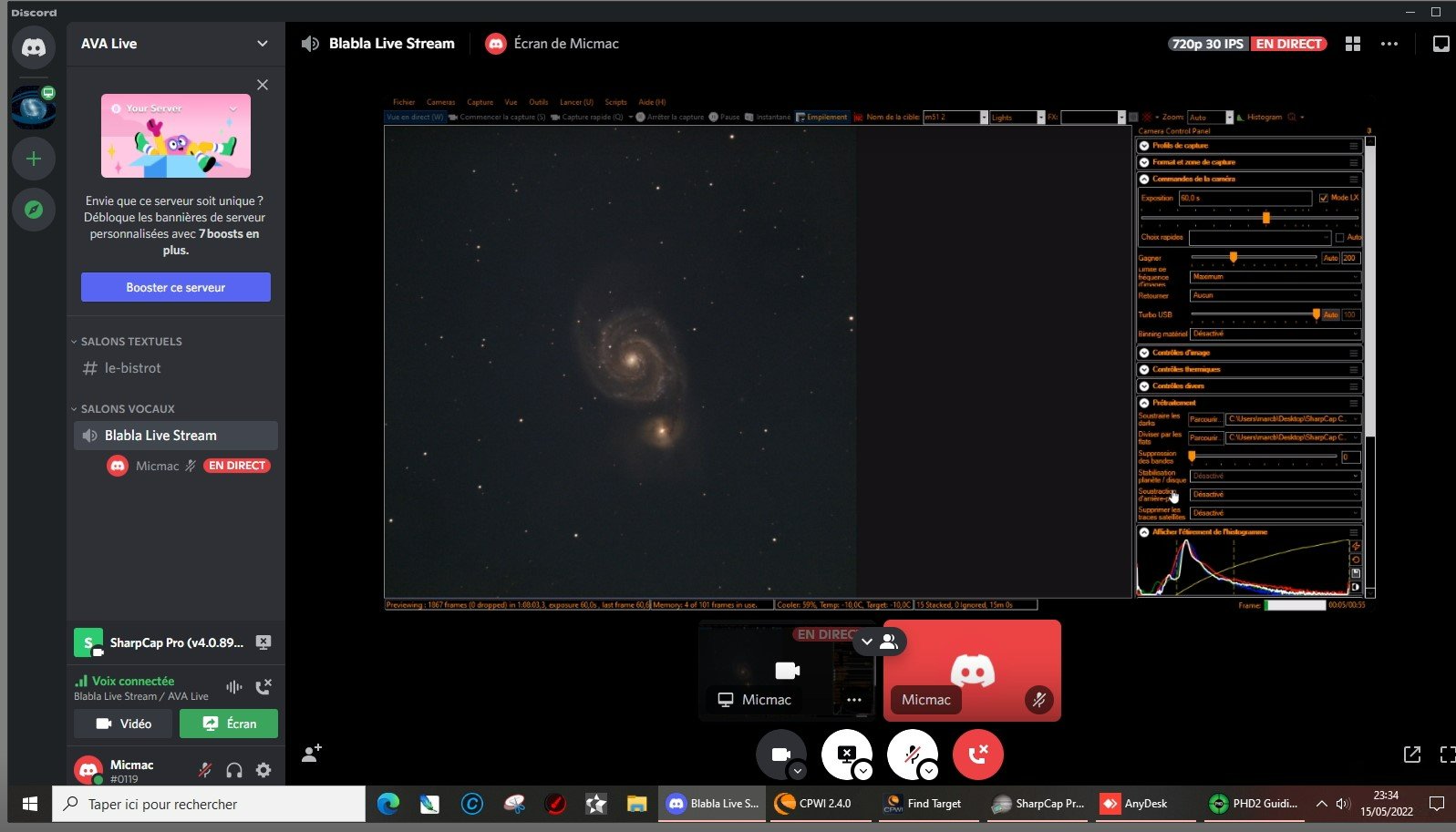

Message par Micmac » 15 mai 2022, 23:39
en attendant l'éclipse
suis tout seul sur discord

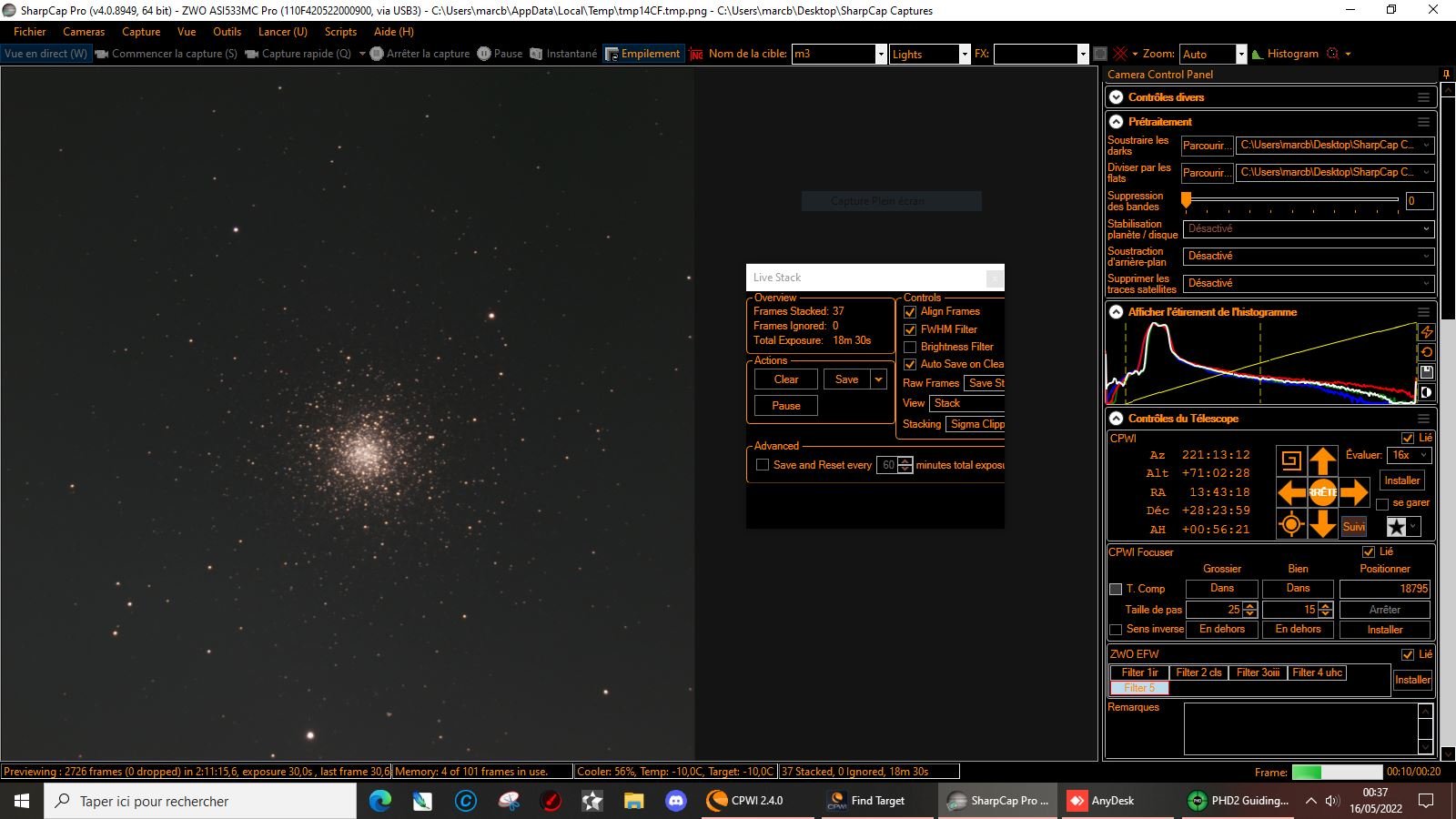

un peu plus tard le toujours joli M3
37x30s

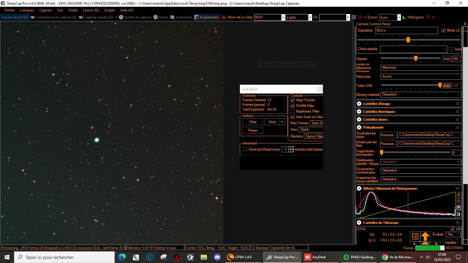

puis après qlq cibles ratées
je suis sur ngc 6826 12x30s filtre uhc

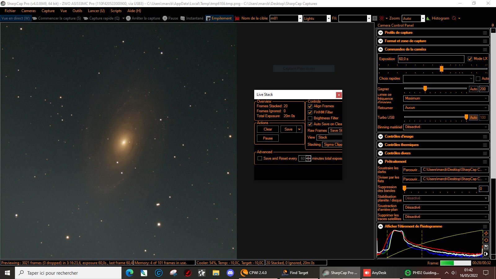

bon suite et fin
m8120x60s
La pièce jointe « m81 20 x60s.JPG » n’est plus disponible

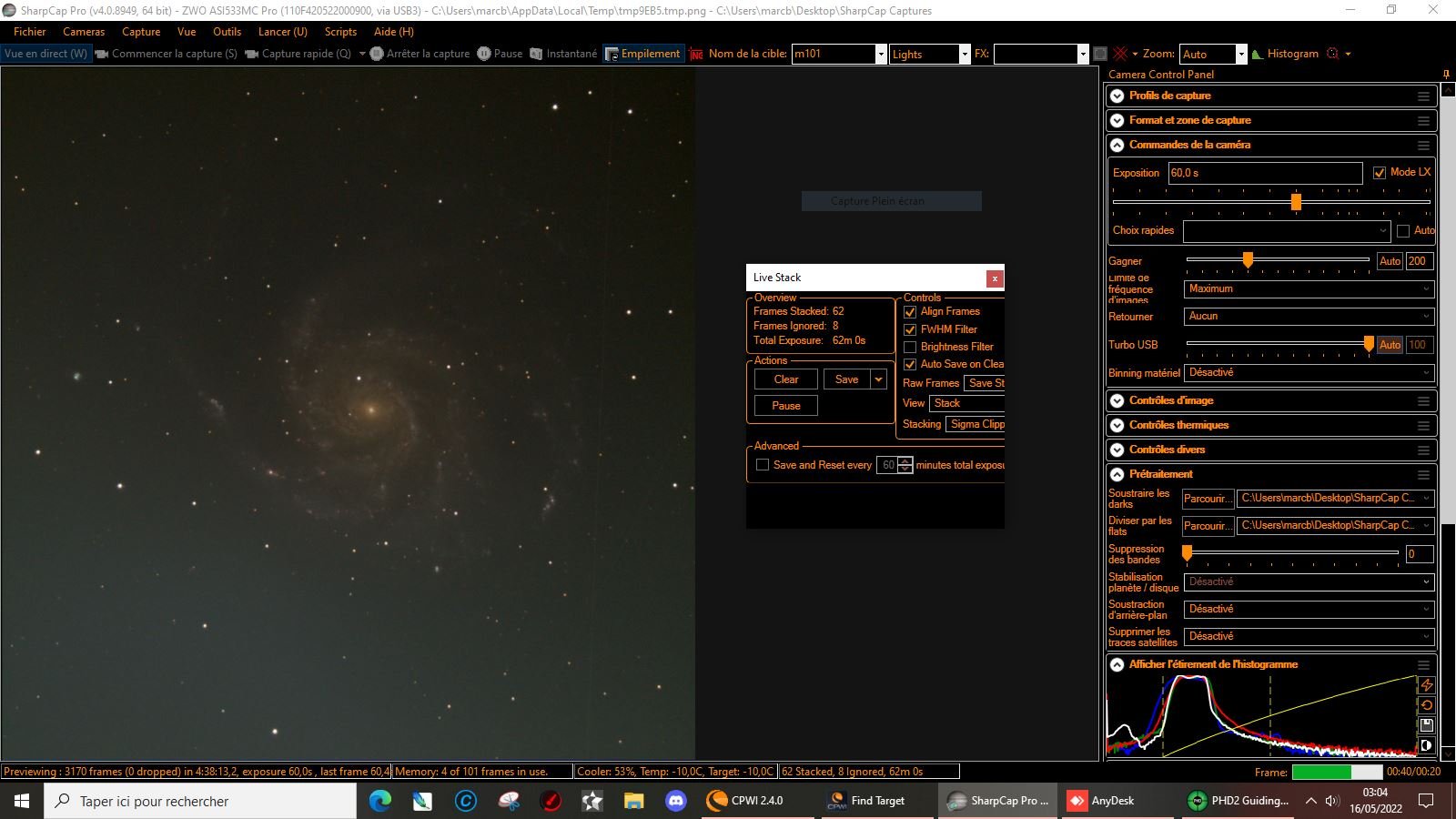

m101 62x60s
La pièce jointe « m101 62 60s.JPG » n’est plus disponible
et ben tient 4h50 il commence a pleuvoir des nuages couvrent tout l horizon sud, pas de lune :evil:

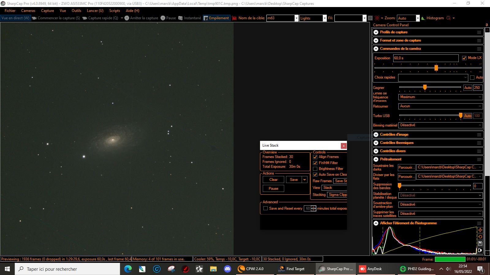

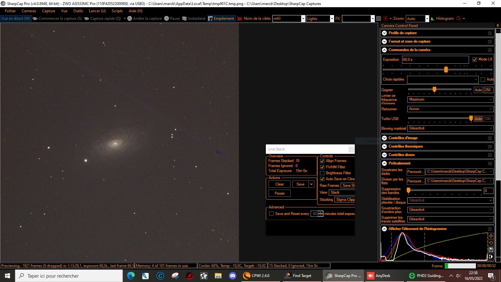

courte sceance va avec qlq voisins nuit du 16 au 17, ainsi que la présence de qui vous savez et qlq nuages.
m63 15x60s
La pièce jointe « m63 15x60s.JPG » n’est plus disponible
après 30mn

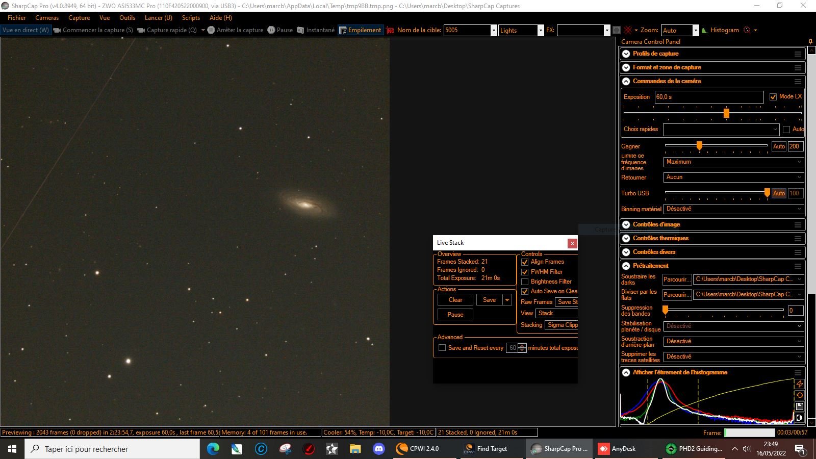

ngc4725 20x60s
suivi de ngc 5005 21x60s

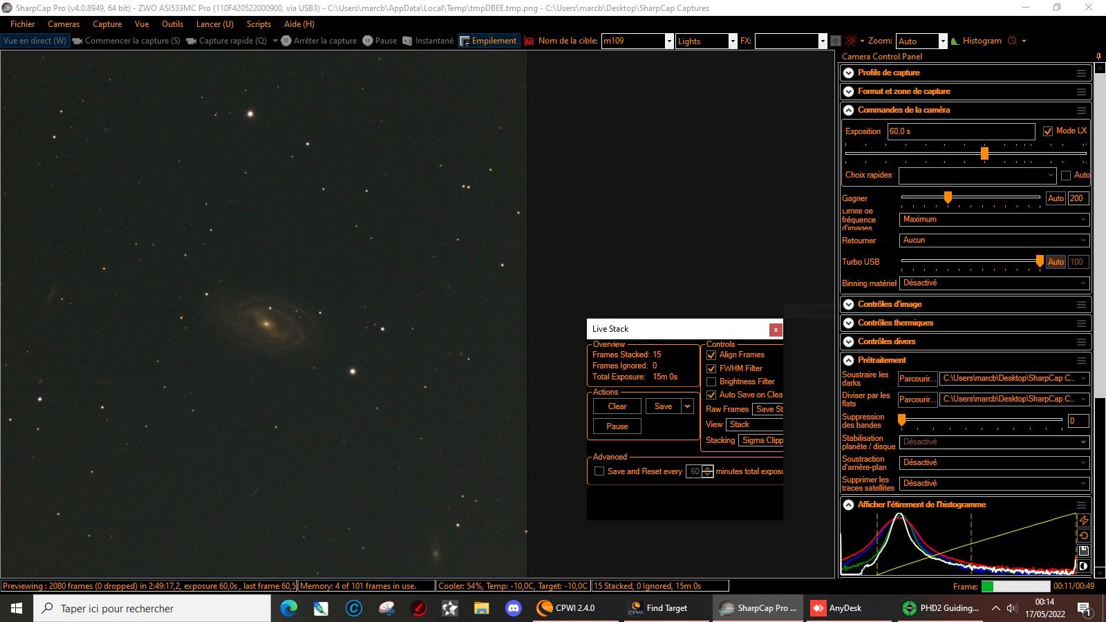

puis m109 15x60s

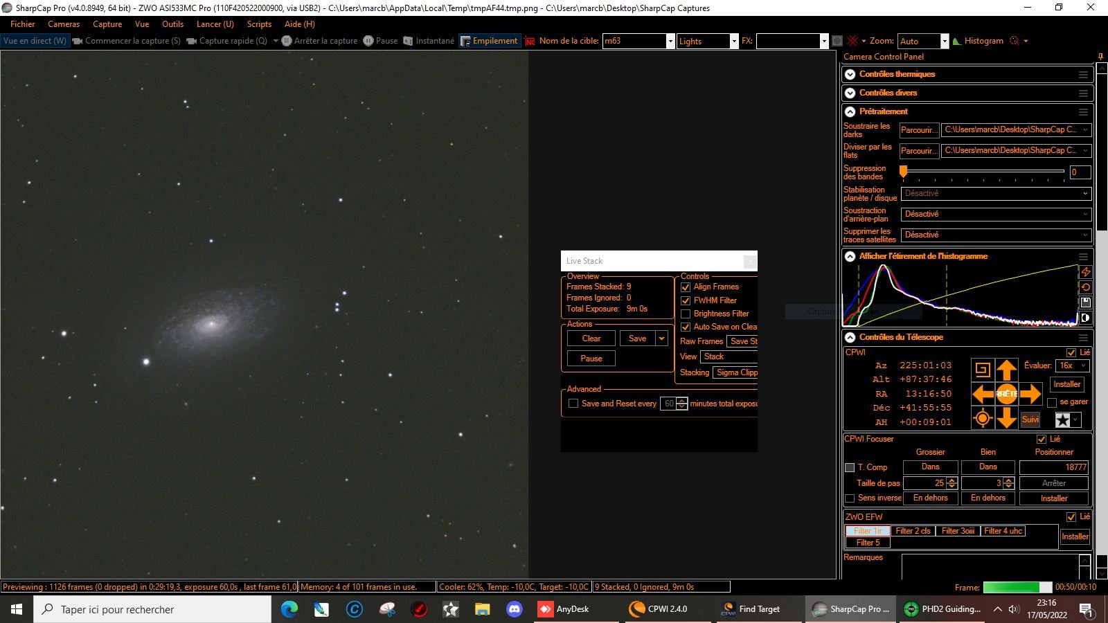

Messages : 7397
Message par Micmac » 17 mai 2022, 23:20
allez je remet cela ce soir. comme hier je commence par le tournesol.
Les conditions sont meilleures ce soir après juste 9x60s elle est dejà bien jolie
je vais laisser tourner un peu

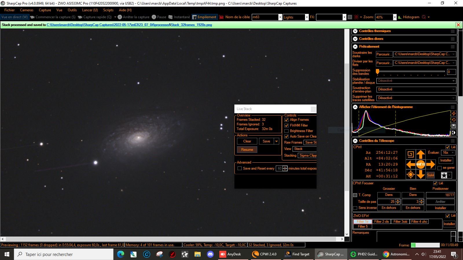

32x60 mn je perds la cible retournement de meridien.....

Message par Fabiolat74 » 18 mai 2022, 00:06
17 mai 2022, 23:20
32x60 mn
SA FAIT LONG COMME POSE :D :D :D :D :D JOLIE TOURNESOL

ah bon merci pour 32h cela fait pas terrible c 'est juste correct si c'était 32 mn :mrgreen:

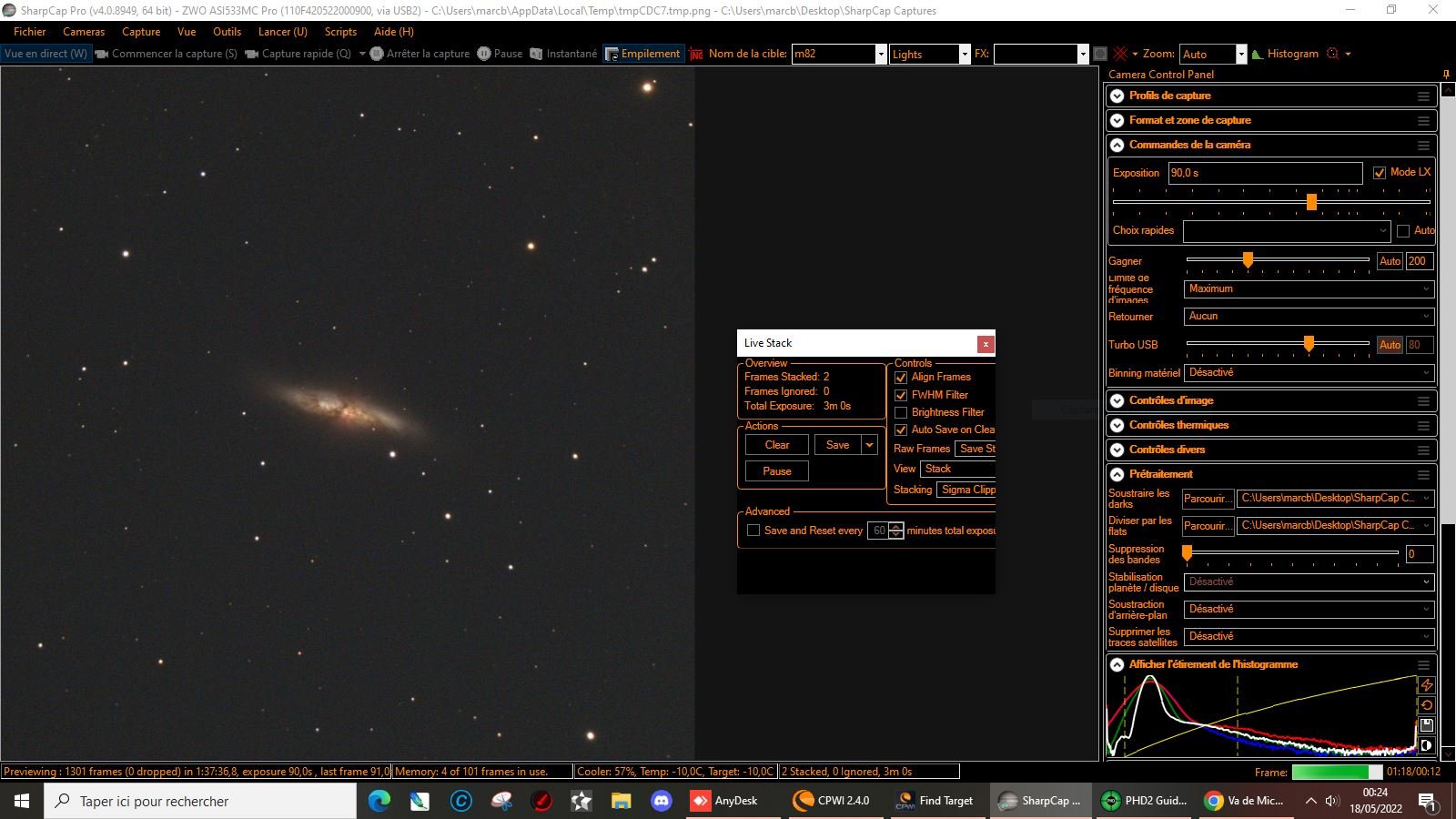

le ciel a l'air assez stable
m82 2x90s

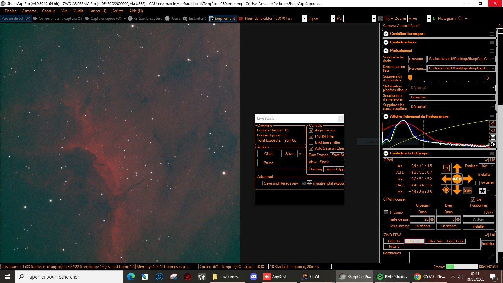

Message par Micmac » 18 mai 2022, 02:14
je continue et vais certainement terminer avec ic5070
filtre l enhance ici 9x120s, et vais laisser tourner

Message par Micmac » 18 mai 2022, 23:23
18 mai 2022, 02:14
j ai bien fini sur cette nouveauté pour moi avec un très respectable 45x120s, mais chaque x que je regardais l'écran je voyais apparaître un truc, et me disais laisse encore tourner un peu tu aura plus de détails, et finalement à force de relancer on arrive à un temps presque déraisonable
45x120s
