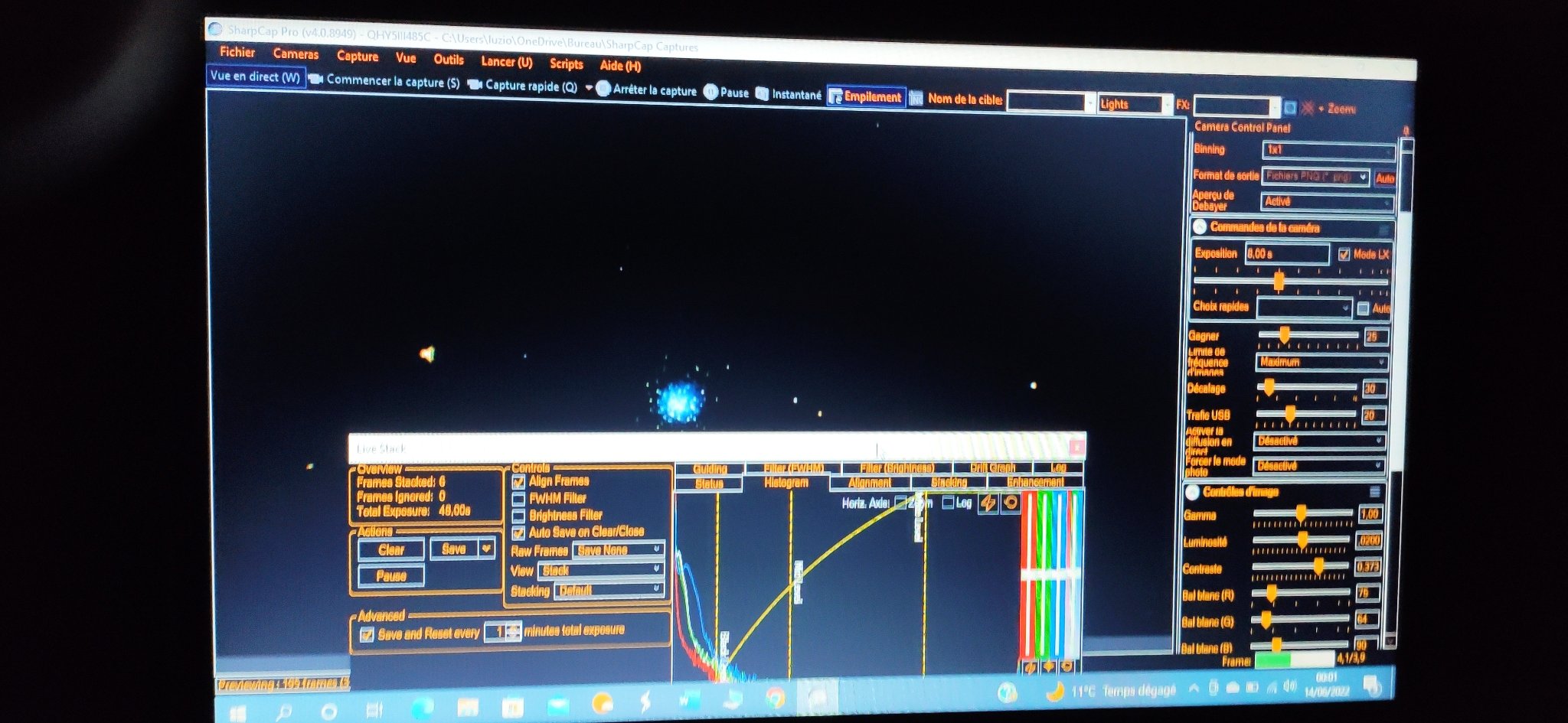

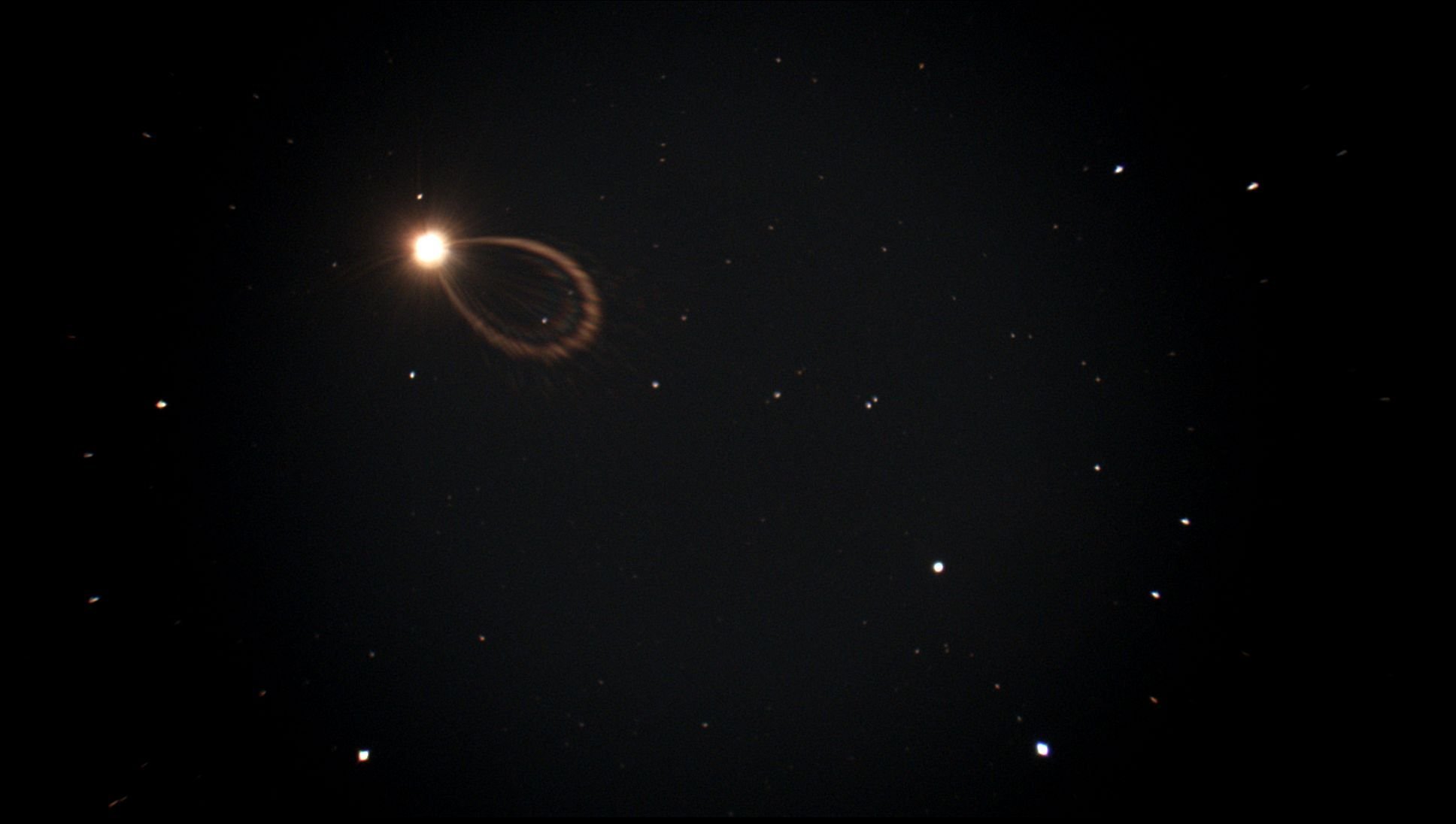

MAP faite sur la lune, ca se passe bien, puis je vise Véga... horreur, j'ai une espèce de halo non circulaire autour (cf photos qui arrivent), je bouge donc un peu la MAP mais c'est pas jojo... je mets pose 4s, gain au max, j'ai plein d'étoiles mais mon fond est bleu, je baisse tt doucement le gain, mais je n'aurai jamais un ciel noir... je vise M57. Je la vois !!!
M57 gain au max,
M57 gain au max,
voyez la forme des étoiles avec cet espèce de voiles... Pourquoi ? et pourquoi ce croissant bleu ?
M57, gain 56 4s de pose

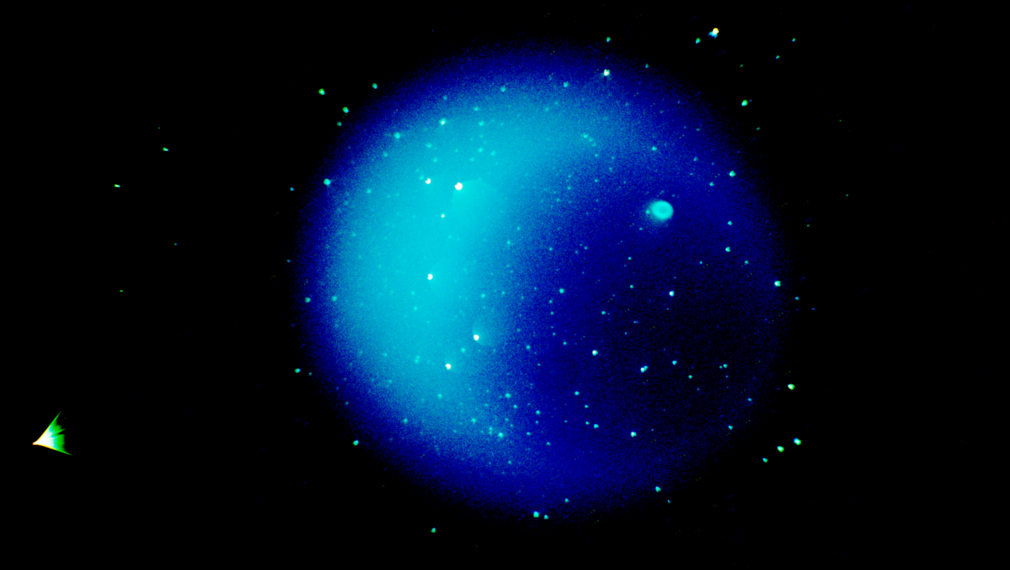

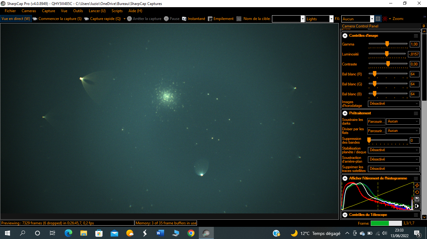

Autre test sur M13, cette fois c'est vert... 4s de pose, gain au milieu. Toujours cette forme d'étole zarbi..
M13, moche...
M13, moche...
8s cette fois....
autre test 8S
autre test 8S

La forme des étoiles c'est du au réducteur de focale ; seule la zone centrale n'est pas/peu impactée.
Aussi tu peux zoomer un peu pour ne plus avoir cet effet type vitesse lumière/vitesse ridicule (qui reconnaîtra ?)
Pour la couleur tu peux déjà faire un autostrech sur l'histogramme, ensuite selon le capteur ajuster chaque canal.
Enregistre tes images au formats fits puis lis-le avec sharcap (choisir folder monitor) et entraîne toi de jour sur tes images

Le halo en croissant de lune me laisse perplexe. Vous avez une idée ?
attention photos pourries dobson 200/1200
Message par clouzot » 14 juin 2022, 19:02
Le croissant bleu je sens bien un reflet du à la lune (qui était pleine hier soir)

Les étoiles allongées c'est de la coma. Sur l'image de M13 elles sont réparties en périphérie; le centre a l'air convenable; la distorsion doit venir du réducteur de focale.
Voir s'il n'y a pas moyen de diminuer la réduction en rapprochant le réducteur du capteur de la camera.
Pour ce qui est des couleurs il faut arriver à faire coïncider les maximum des courbes R, V, B en agissant sur les curseurs des barres verticales dans la fenêtre du grand histogramme

Et les grosses queues de comète qui vont en direction du centre ? Ça vous parle ?
Moi je les voyais dirigé vers l'extérieur.
Peut être sans rapport mais le sens du réducteur a été vérifié ?

J'ai déjà eu çà sur les étoiles brillantes avec une RdF excessive
Ici deux réducteurs en cascade sur un Mak 127 :mrgreen:

Là ce sont plutôt des réflexions internes au baffle du Mak. J'ai la même chose avec le C6. Les américains appellent ça (très poétiquement) une "bague à diamant"
