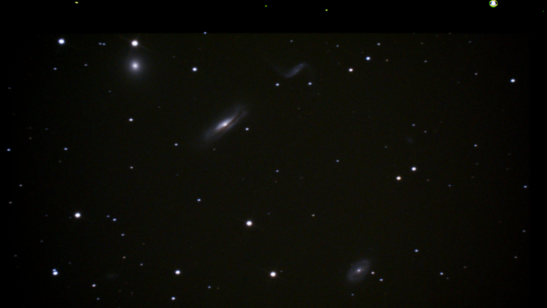

Pour finir, petite comparaison sur NGC 3190.
dob 254/1200 sur table EQ, 150*6s=15 min, gain 1250/10000
Pas la même nuit, pas de flats pour l'altair, bref, protocole pas précis.
svbony 0.45x
altair 0.70x
on apprécie quand même l'avantage de ne pas sacrifier la focale du 254/1200, et la coma limitée...
