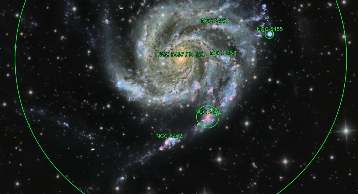

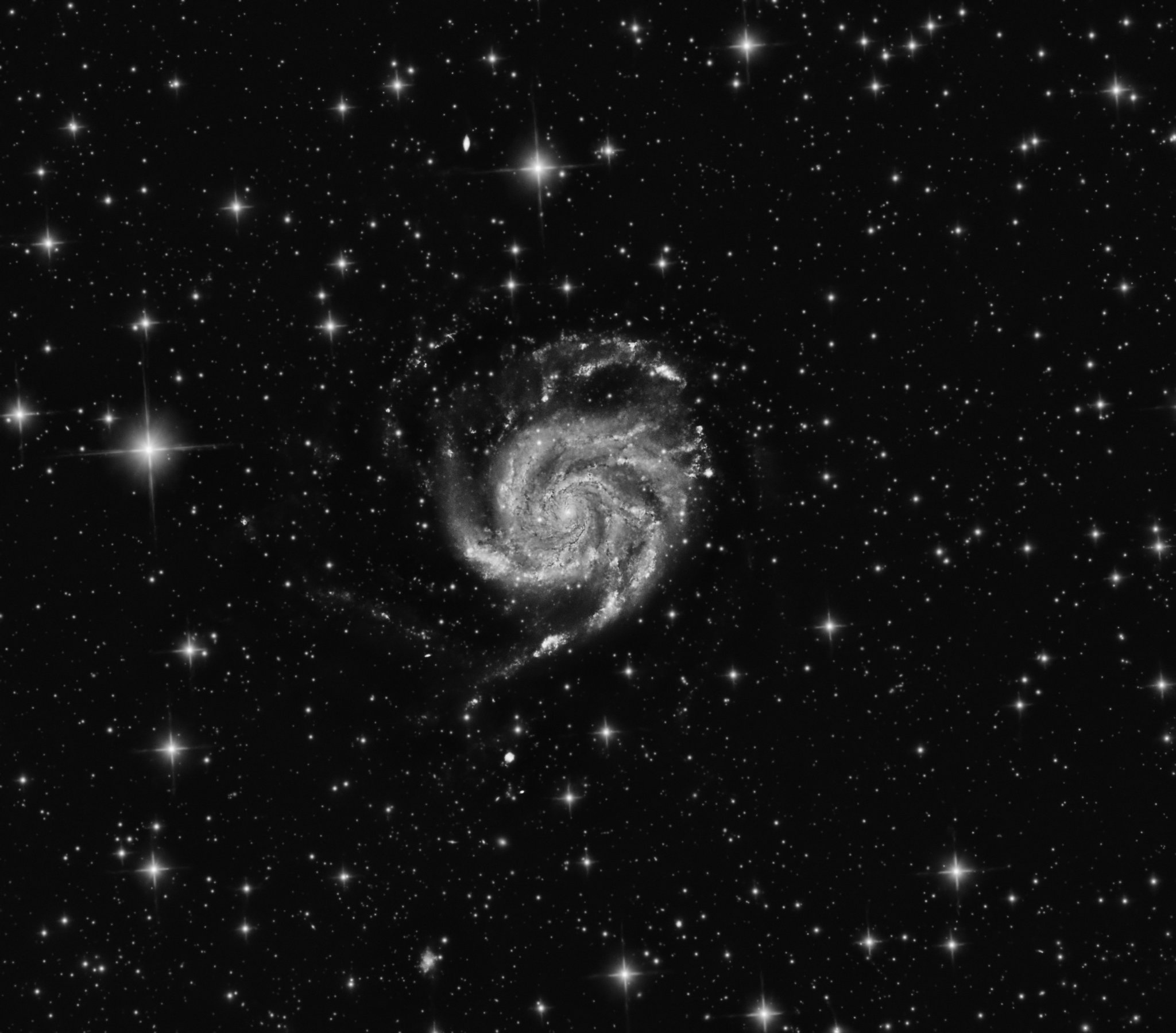

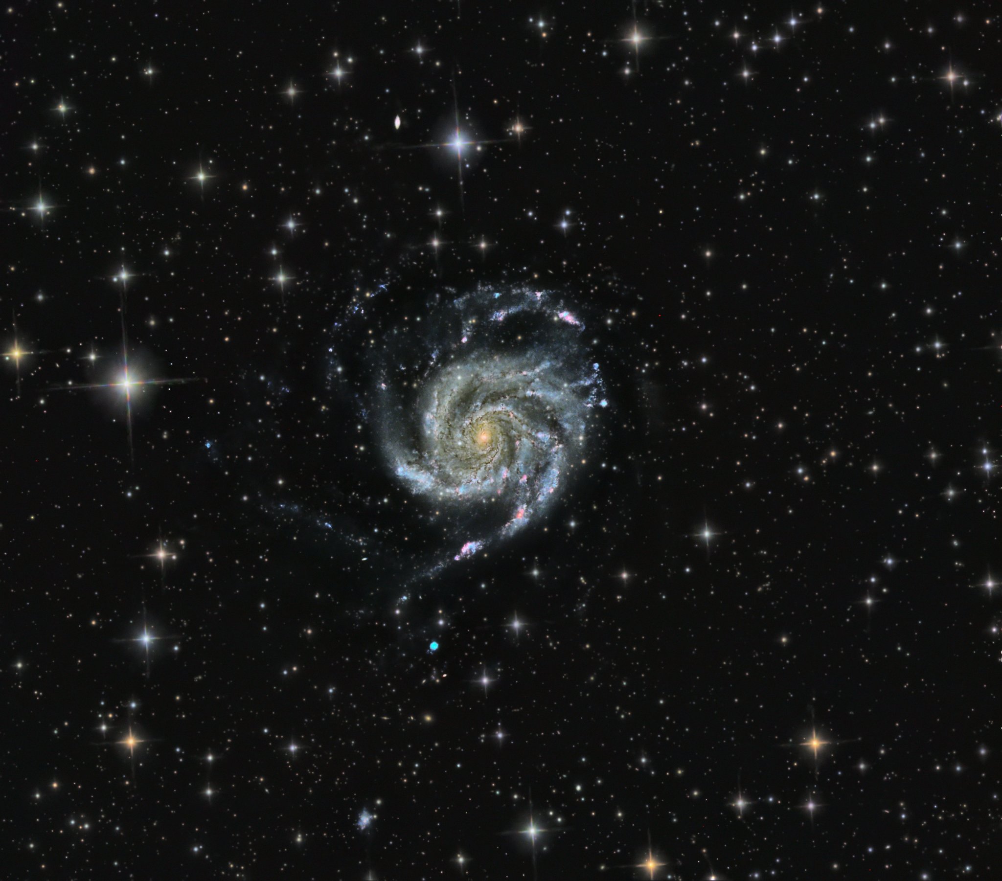

Version Préliminaire M101 (NGC5457), galaxie du Moulinet
C'est une version préliminaire, je ne suis pas encore satisfaite du résultat, la couleur n'est pas simple sur M101 car il faut:
- que le centre soit jaune,
- les bras bleus (ils s'éloignent de nous)
et le Ha rouge
Pour l'instant, ca tire un peu sur le vert et je ne sais pas encore pourquoi
Constellation: Grande Ourse
Type: galaxie de type morphologique SA B(rs)cd
Magnitude: 7,9
dimension 29x29'
Sky live: https://theskylive.com/sky/deepsky/mess ... axy-object
Prise de vue: AM5, 533MM à -10°C et gain 100, guidage 290MM, filtre Astronomik SHO 7nm, empilement sous APP, PIXinsight (flow complet SHO starless)
R,G,B: 120x60s
L2: 220x60s
Ha: 13x300s
Soit environ 10h

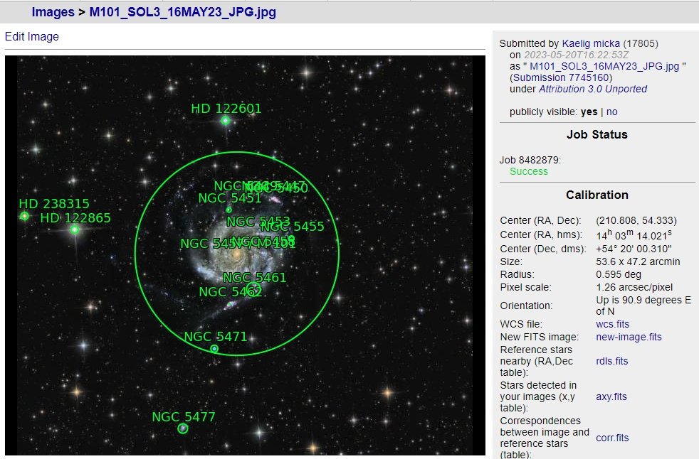

L'astrométrie
Je suis en train de travailler ma première galaxie LHaRGB sous Pixinsightmickyman23 a écrit : ↑21 mai 2023, 13:05Mika tu as fais un peu de la galaxie avec ta 533 Mono?
R,G,B: 120x60s
L2: 220x60s
Ha: 13x300s
Soit environ 10h
L'astrométrie

VA++ Kaelig 2023-2024

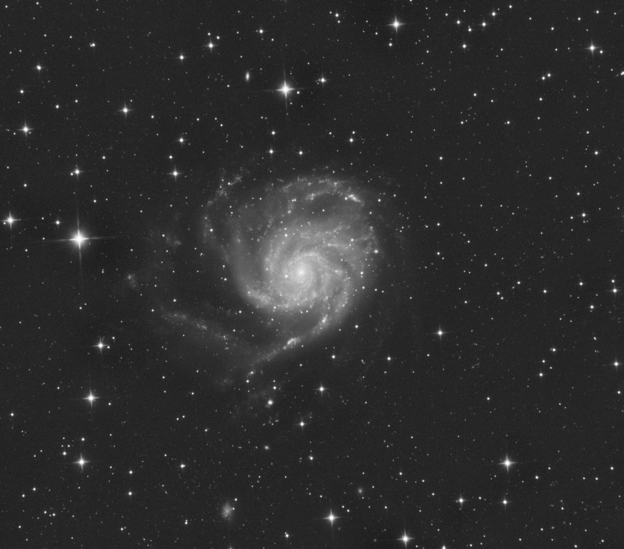

@kaelig Merci Mika, mais ce que je veux dire c'est la voir en version MONO stp ...
c ' est une belle photo mais je ne saurais quoi dire y as un truc qui cloche je trouve , en tout cas pour 10H00
cela en fait tu traitement
- kaelig
- Messages : 7584
Après, c'est une autre façon de faire, en fonction du ciel, tu accumules les données, tu tries et quand tu en as assez ... tu fais l'empilement et les traitements
Il y a du vert qui traine, c'est peut-être ca? Si tu trouves, tu me le dis.Fabiolat74 a écrit : ↑21 mai 2023, 18:32rais quoi dire y as un truc qui cloche je trouve , en tout cas pour 10H00 cela en fait tu traitement
En fait, que tu es 4h ou 10h d'images, ca ne change pas le temps de post-traitement mais ca change le résultat que tu peux sortir. Comme je ne suis pas pressée, je préfère accumuler plus pour sortir un résultat qui me convienne mieux.
C'est la première vraie galaxie que je fais en couleur comme ça en essayant d'être super précis ... et M101 est connue pour sa difficulté.
Tu trouveras les images issues du filtre luminance L2mickyman23 a écrit : ↑21 mai 2023, 17:40@kaelig Merci Mika, mais ce que je veux dire c'est la voir en version MONO stp ...
Tu me dis si cela te convient
Sortie empilement APP:
Sortie Post-traitement PIX: Le fond du ciel est tiré car après on la remixe avec l'image de chrominance HaRGB qui porte la couleur et le fond du ciel
L'image de luminance est là pour apporter l'intensité lumineuse et les détails de l'image finale.
- Olivier-Fantasy
- Messages : 11555
Kaelig, je n'osais pas le dire (une image de 10h, ça ne se critique pas ! Surtout quand on n'est pas "de la partie"
Si tu compares la mono et la couleur, dans deux onglets et en passant de l'un à l'autre, on voit bien que tous les voilages fins autour de la galaxie (et même dedans) ont disparu au traitement couleur. Le ciel est très sombre, mais parce que les voiles fins ont disparus...
Bref, je trouve que ça "amaigrie" ta M101 couleur, alors qu'elle a toujours toute son ampleur en mono (donc, tu as le signal)...
Je suis d'accord, c'est pour ca que c'est une version préliminaire. Il y a du signal au départ mais après traitement on en perd en chemin. Je suis en apprentissage donc j'apprends de mes erreurs. Merci pour ce retour constructif.Olivier-Fantasy a écrit : ↑21 mai 2023, 23:23Bref, je trouve que ça "amaigrie" ta M101 couleur, alors qu'elle a toujours toute son ampleur en mono (donc, tu as le signal)...
La version sortie de Pix ... n'est pas une version finale mais juste une image étape dans un process. Elle sert ensuite dans un mixage.
voila @kaelig je pense que tu as trop tiré @Olivier-Fantasy a mieux cerné le soucis , en tout cas je suis sur que tu parviendras a un bon résultat connaissant ta perséverance

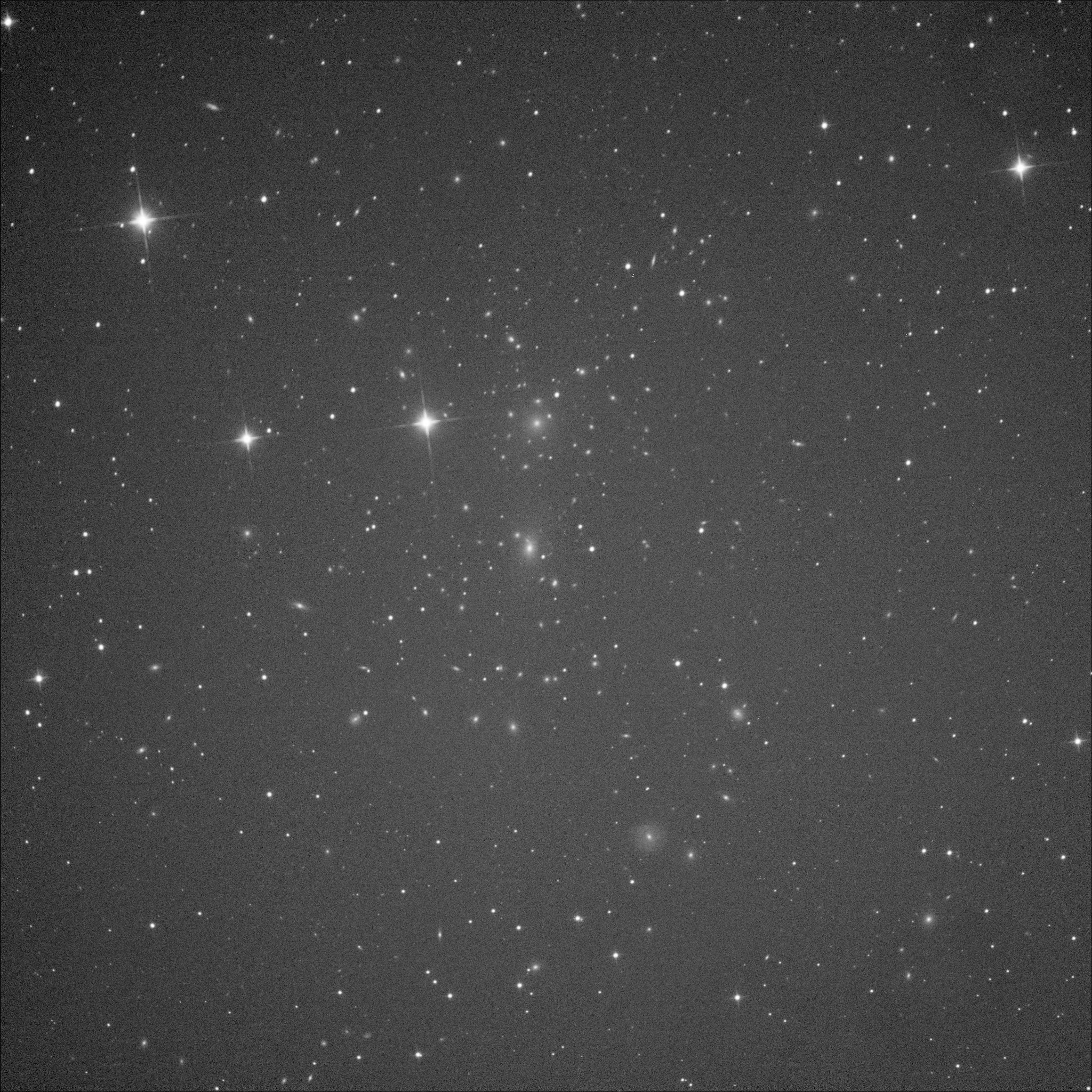

M51 (NGC 5194 ou galaxie du Tourbillon ou Arp85)
Constellation: Chiens de chasse
Type: galaxie de type morphologique SA(s)bc
Magnitude: 8,4
dimension 11,2′ × 6,9'
Prise de vue: AM5, 533MM à -10°C et gain 100, guidage 290MM, filtre Astronomik L2, empilement sous APP, PIXinsight (flow complet SHO starless)
3 x 60s Mode Livestacking ASIAIR

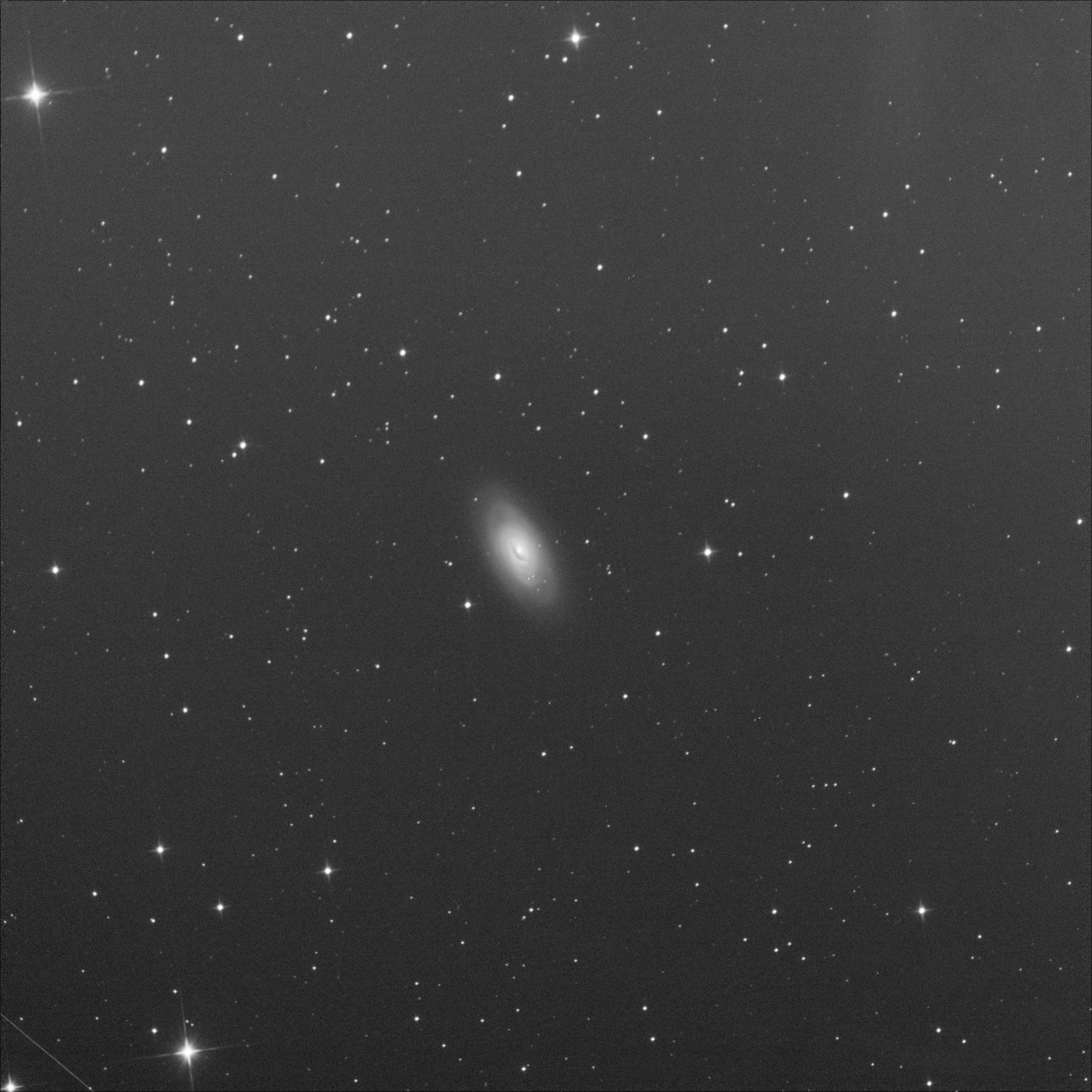

M64 (NGC 4826 ou galaxie de l'oeil noir)
Constellation: Chevelure de Bérénice
Type:
"NGC 4826 a été utilisée par Gérard de Vaucouleurs comme une galaxie de type morphologique (R')SA(r)ab pec dans son atlas des galaxies11,12. La lettre (R) correspond à une structure annulaire externe, les lettres SA correspondent à une spirale non barrée, la lettre (r) indique la présence d'une structure annulaire interne et les lettres « ab » indiquent que les bras en spirale sont assez étroitement enroulés. Notons que la base de données HyperLeda indique qu'il s'agit d'une galaxie spirale intermédiaire (SABa)5." source: wikipedia
Magnitude: 8,5
dimension 10,0′ × 5,4′
16 x 60s Mode Livestacking ASIAIR

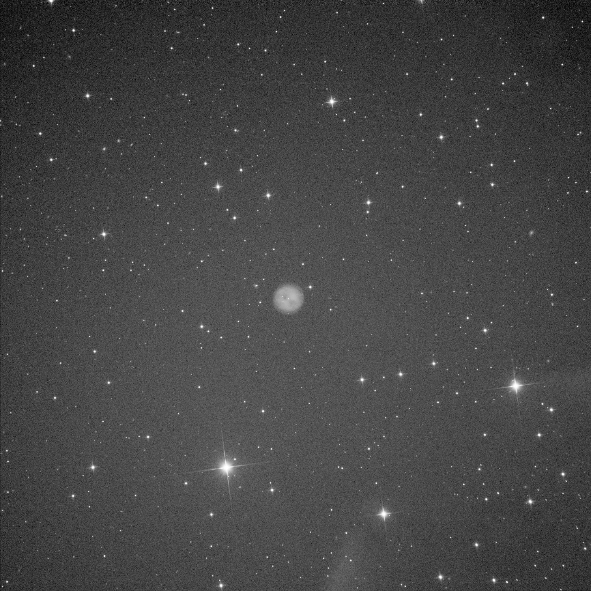

M97 (NGC3587 ou nébuleuse du Hibou)
Type: nébuleuse planétaire
Magnitude: 9,9
dimension 3,4′

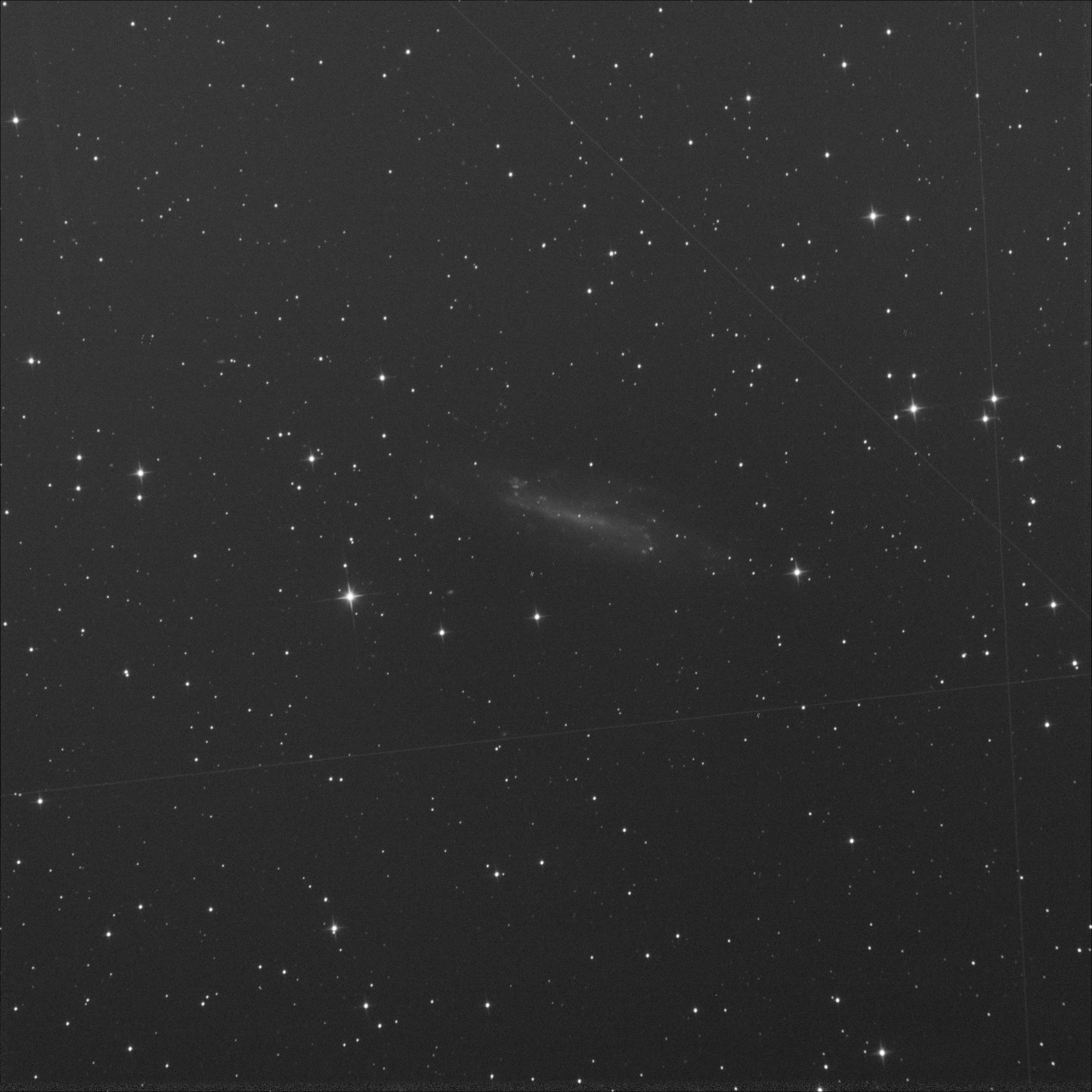

NGC4236 ou Caldwell 3
Constellation: Dragon
Type: galaxie spirale barrée de type magellanique
Magnitude: 9,6
dimension 22′ × 7,2′
Elle fait partie du groupe M81. J'ai eu du mal pour celle-là, pas mal de nuages en altitude
et décrochage du guidage (qui est bien pourri aussi)
9 x 60s Mode Livestacking ASIAIR

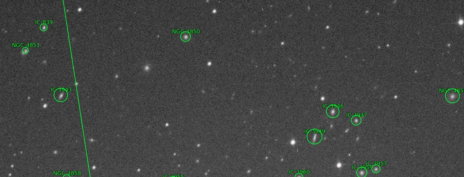

NGCC3718 & Groupe Hickson 56
NGC3718 (ARP 214)
Type: galaxie de type morphologique Sa pec
Magnitude: 10,8
dimension 8,1′ × 4,0′
distance: 47,8 Millions AL
NGC3729 (ARP 214)
Magnitude: 11,4
dimension 2,9′ × 1,9′
distance: 65,7 Millions AL
Source: https://stellarscenes.net/object_e/ngc3718.htm
Hickson 56 (HCG 56)
Une petite astrométrie pour s'y retrouver (j'aurai dû zoomer un peu sur HCG56) désolé

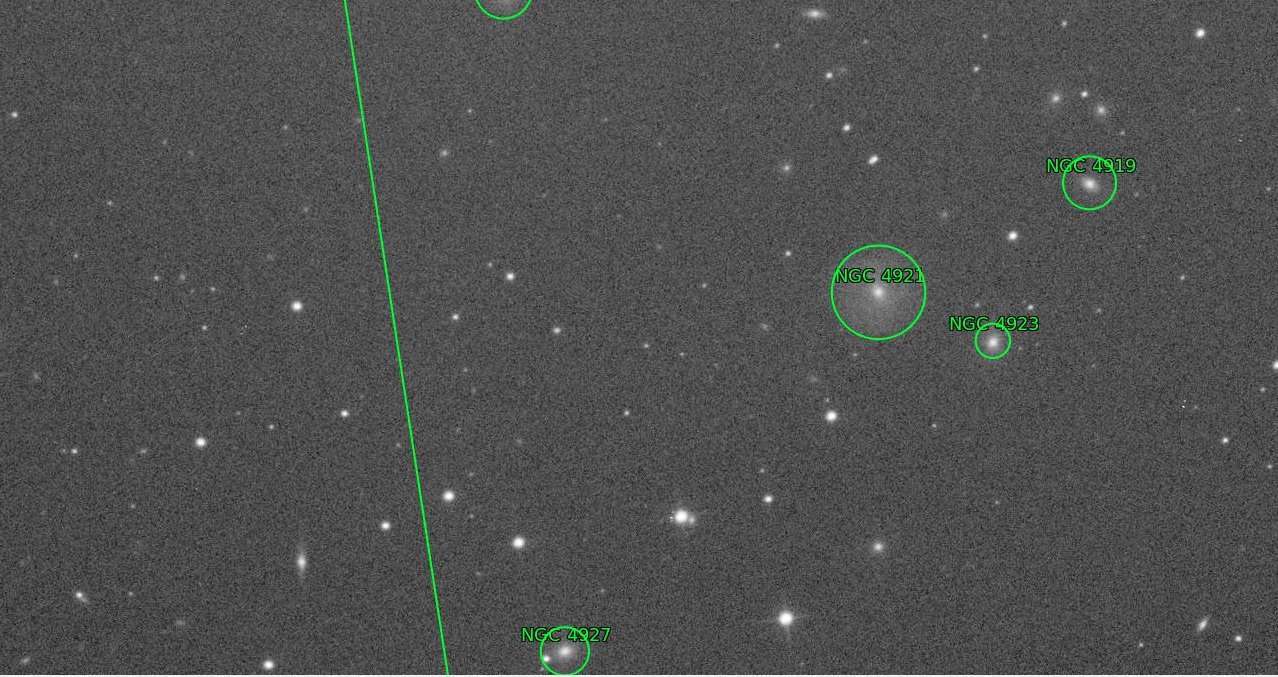

NGCC4889 et ses 18 galaxies (incroyable qu'elle est échappée à Hickson)
Magnitude: 11,5
dimension 2,8′ × 4,0′
distance: 266 000 AL
10 x 60s Mode Livestacking ASIAIR
Un peu d'astrométrie pour tacher de s'y repérer ( de haut en bas)
