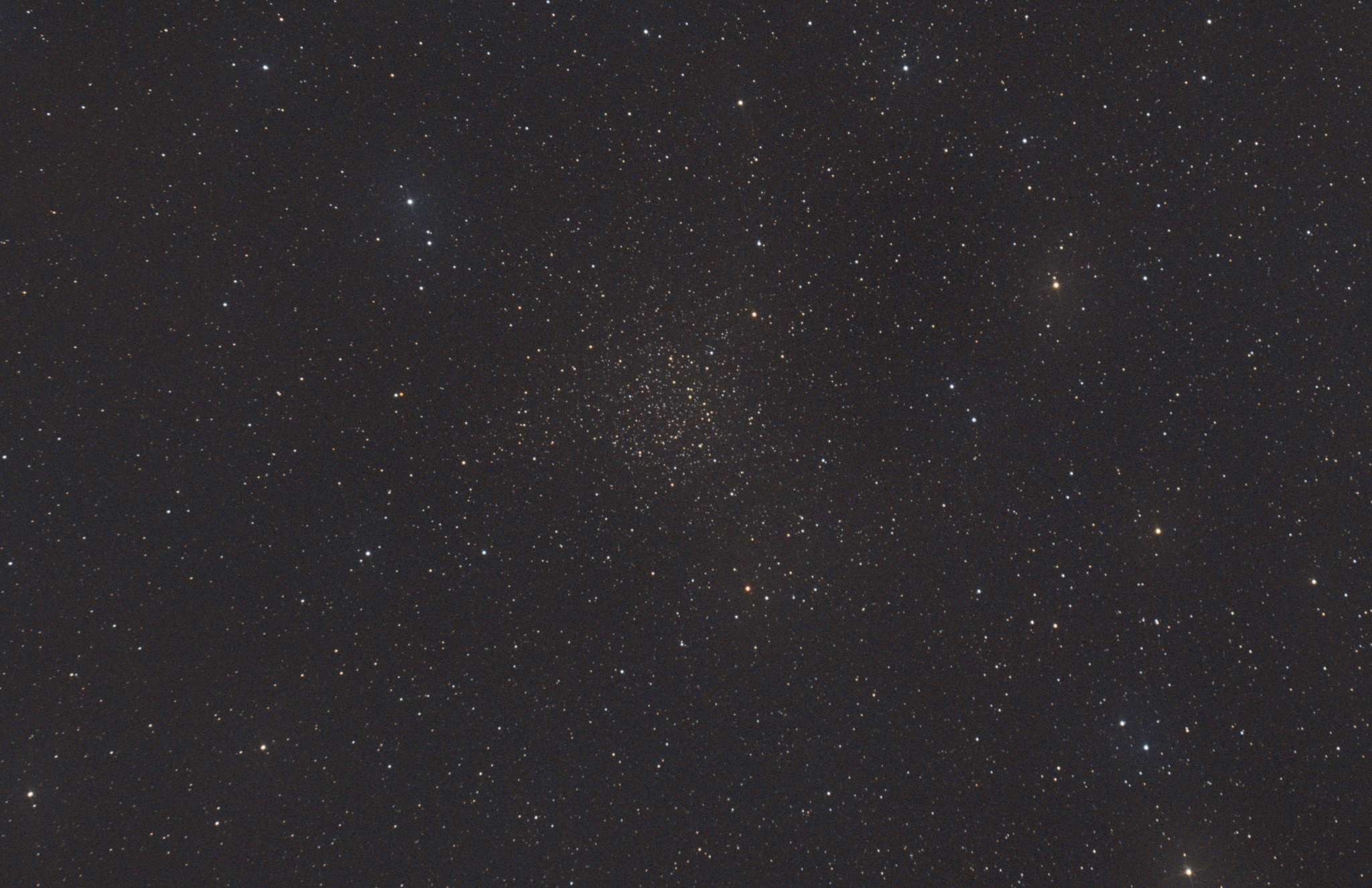

Puis toujours en pose de 20s au gain 130 offset 65, darks et autoguidage
NGC 7789 Amas de la rose de caroline
NGC 7789 Amas de la rose de caroline.png (940.48 Kio) Consulté 3757 fois

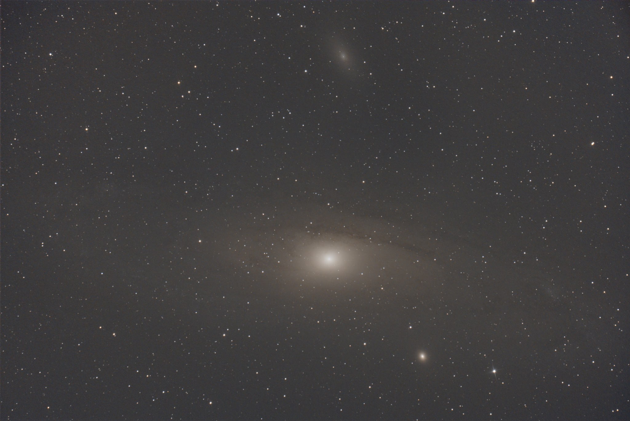

et M31

Message par sorelian » 22 juin 2023, 11:24
Bonjour
Voici les trois mêmes après un premier empilement et traitement dans SIRIL (50% de l'original)

Message par sorelian » 22 juin 2023, 20:14
c'était sans filtre. Les conditions de la dernière fois m'a fait gardé des cibles sur l'ircut et le flat je l'ai appliqué sur ma dernière cible M31 (50% de l'original). Je vais réessayer ce soir y compris avec les deux filtres.

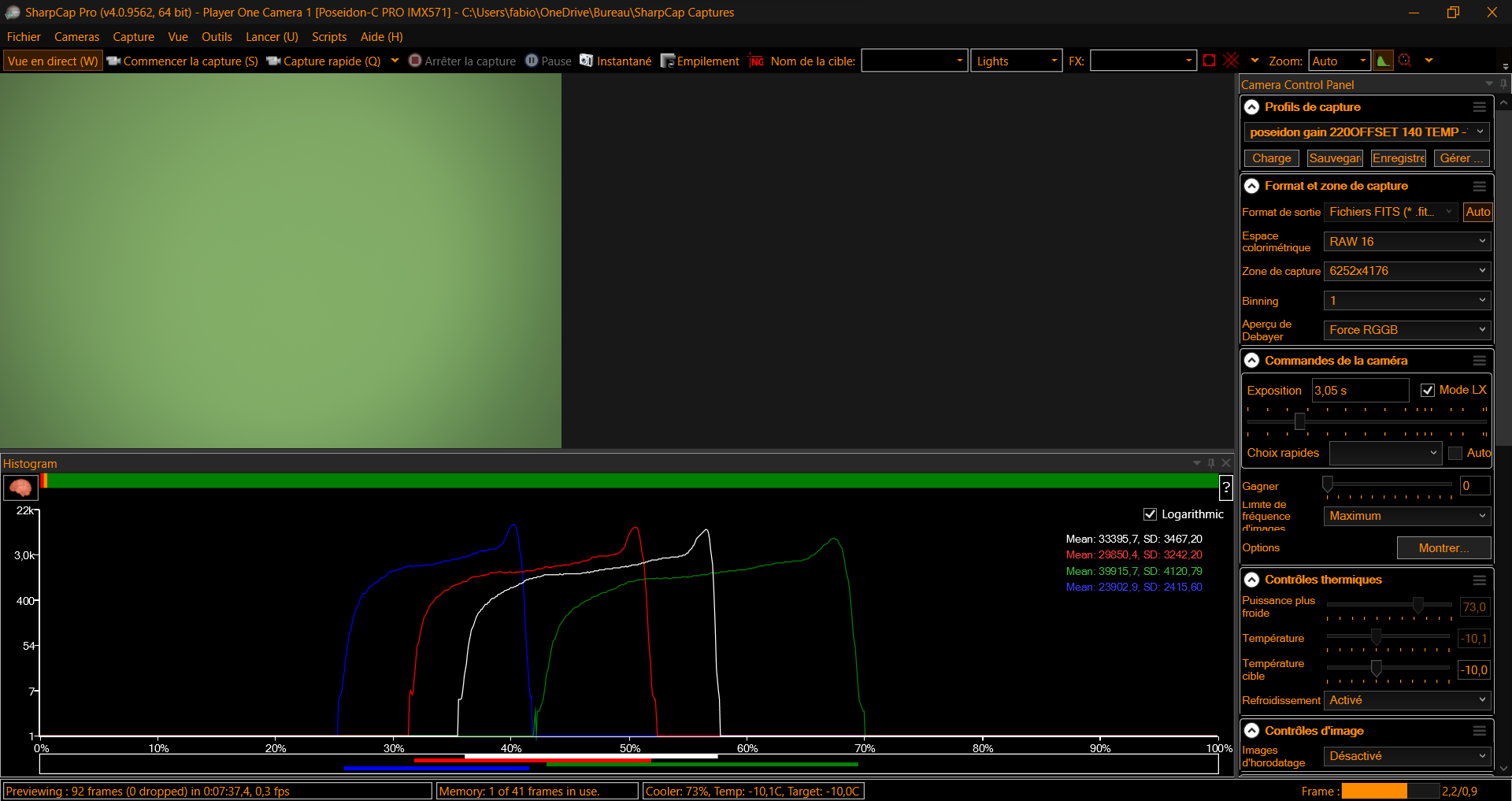

Message par Fabiolat74 » 23 juin 2023, 07:42
Salut @sorelian
je reviens vers toi a propos de tes flats , ce que je trouve bizarre en regardant ton ecran c est ta courbe dans le grand histogramme normalement l ecran est quasiment vert toi il est blanc, et tes courbes sont serrées, elles devraient s'etalées entre 20 ET 80 ENV , apres c'est peux etre chez moi que sa deconne aussi j ai pas d'ecran a flat
as tu essayer de diminuer l intensité de la lumiere au minimun ?
j ai fais un test avec mon plafonnier
lumiere tres vive blanche filtre haoiii je suis a 3,18 S
lumiere moins vive blanche FILTRE HAOII je suis a 3,05
condition acquisition gain 0 OFFSET 140 temperature -10
Comme tu peux le voir la deuxieme elle tire sur le jaune un peu , donc prenons la premiere en reference lumiere vive :D
Normalement les courbes de couleurs (inverser ou pas)ne compte pas pour le flat l important c est la blanche
tuto de maitre @Steph viewtopic.php?f=30&t=138
@clouzot @Lavinch31 @pejive vous qui avez de la bouteille :D qu'en pensez vous ?
sinon suis desolé de pourrir ton post apres j arret mais si cela a toi comme a moi permet de s'ameliorer cela sera tout benef

Message par clouzot » 23 juin 2023, 11:46
@Fabiolat74 j’en pense que s’il y a un filtre duoband, on devrait plutôt obtenir ce que tu as : le vert à bloc et le canal rouge et le bleu un peu à la traîne.
@sorelian es-tu sur que la balance automatique des blancs n’est pas activée dans l’onglet Caméra de Sharpcap ? Les deux réglages R et B, qui sont collés à un petit bouton auto…

Message par sorelian » 23 juin 2023, 18:19
je me suis posé la question mais sans y faire attention. Je regarderai demain soir. Du coup tout doit être à 0 avec auto décoché?

Message par clouzot » 23 juin 2023, 19:38
sorelian a écrit : ↑
23 juin 2023, 18:19
De mémoire plutôt 50 et 50, ce qui veut dire « pas de gain appliqué au canal R (ou B) ».
A vérifier ! Je n’ai plus fait d’astro depuis des lustres

Message par sorelian » 24 juin 2023, 22:26
Effectivement j'ai bien enlevé auto et mis 50 50 et effectivement @clouzot a encore frappé :ave: . là c'est l'IRCUT

Message par sorelian » 24 juin 2023, 22:34
avec le D1 ou le D2 je suis à 10s. Cela doit dépendre de la force de la boîte à flat je suppose?

Message par clouzot » 25 juin 2023, 09:03
24 juin 2023, 22:34
Oui. Et du rapport f/D et de la caméra. Et donc du filtre, aussi (avec un IR pass, ça peut être vraiment très long, par ex)

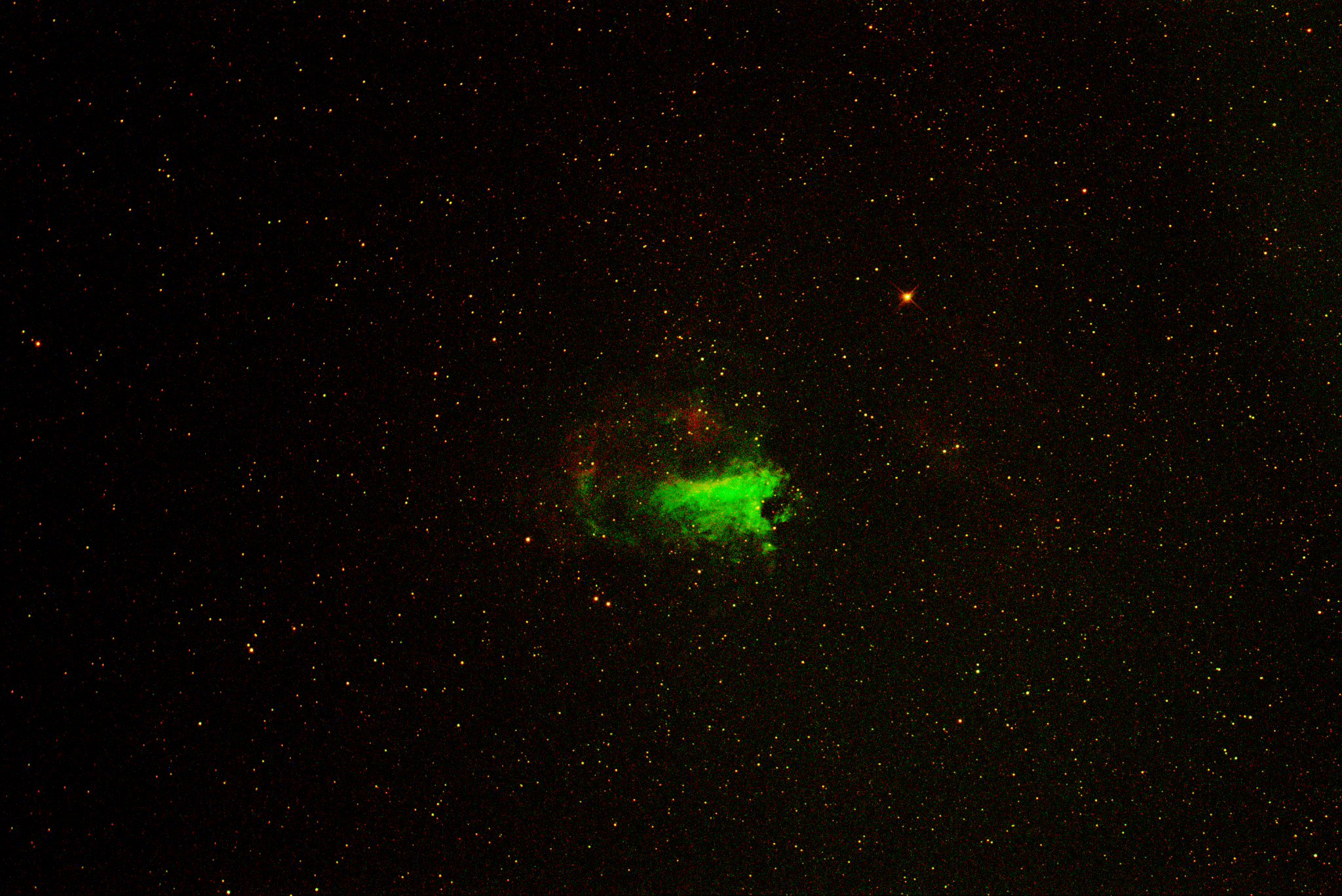

Message par sorelian » 25 juin 2023, 23:58
Nébuleuse de l'Oméga - 19x40s - Poséidon C - Filtre Askar D1 Ha OIII - dark

Message par sorelian » 26 juin 2023, 00:22
La même mais avec le filtre ASKAR D2 OIII SII - 11x40s - Poséidon C gain 250 offset 140
nebuleuse omega sii.png (1.59 Mio) Consulté 2962 fois

ARFFF c est moche tes couleurs , donc grand histo les courbes de couleurs celle de droite met en valeur 1à1,10 Deja cela sera moins saturé, ensuite ta courbe bleu essais de l allignée avec la rouge bref les 3 ensembles et hesite pas a monté les curseurs assez hauts
normalement cela devrais etre plus beau a regarder
