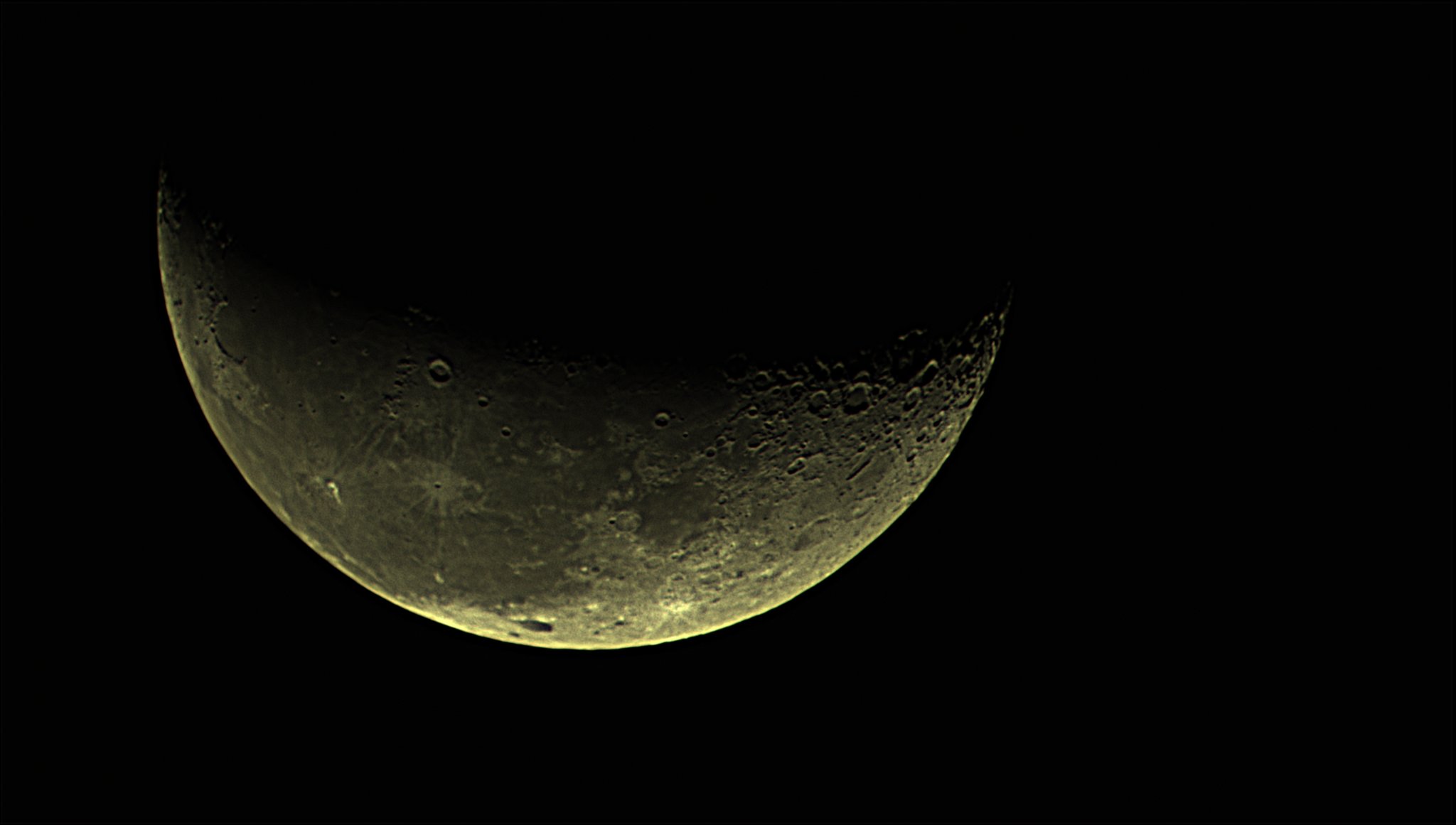

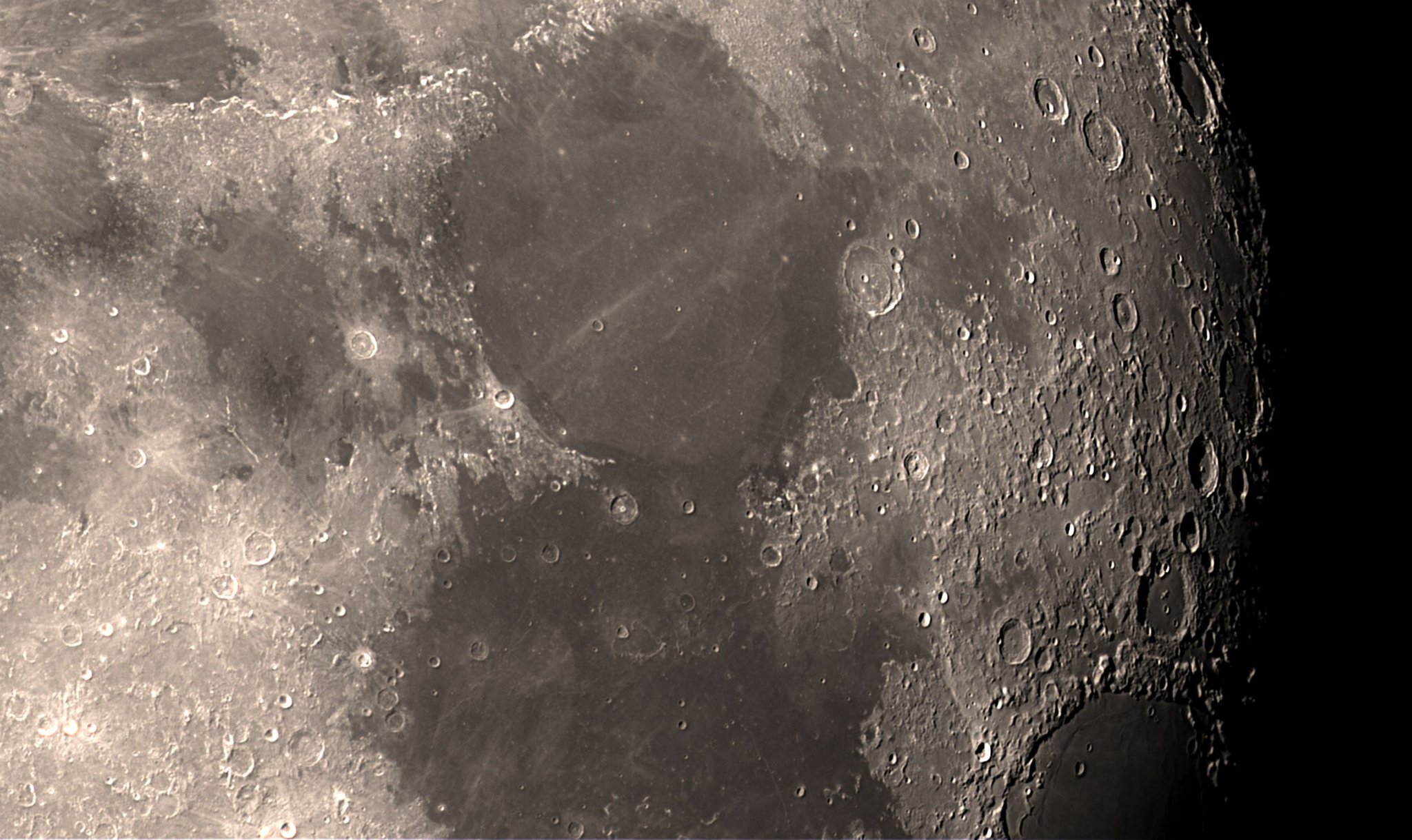

Message par pejive » 31 août 2023, 23:04
La Lune de chocolat :lol:
Mak 127 camera IMX464 filtre IR pass 685nm
exposition 7ms gain 100 température capteur 34° température ambiante 22°
250 images conservées sur 1000
traitement ondelettes avec Astrosurface U4

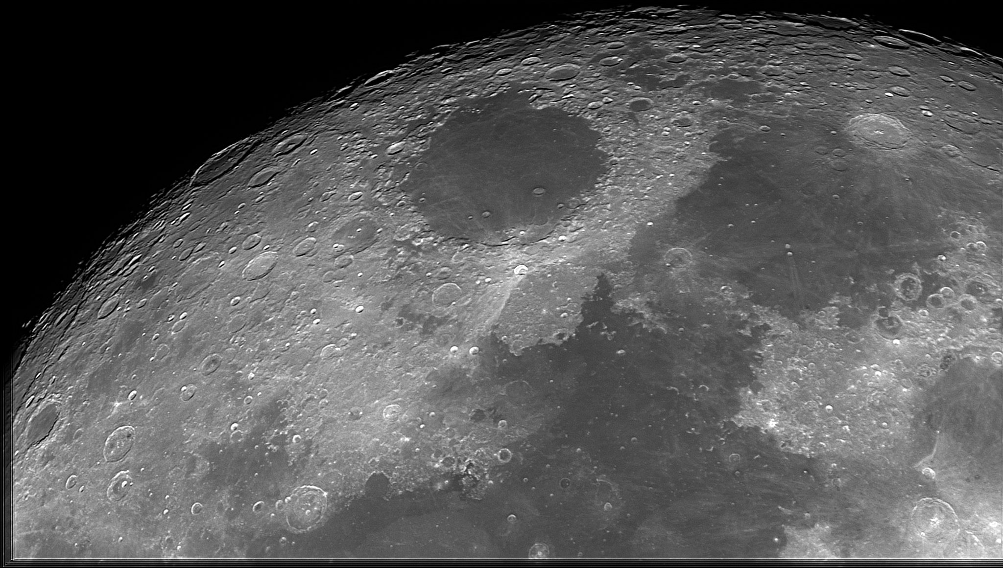

Message par pejive » 01 sept. 2023, 09:29
Retraitement du canal rouge
Un peu de nomenclature. Le Pôle Nord est à gauche
Autour du site d'alunissage d'Apollo 17 (près du cratère Littrow) beaucoup de nuances différentes

Pourquoi uniquement le canal rouge d’ailleurs ? Est-ce tu ne perds pas (un peu) de résolution en laissant de côté les deux autres canaux qui devraient avoir peu ou prou le même signal (IR pass et caméra bien sensible dans l’IR) ?
Sinon bravo pour ces prises bien détaillées. La preuve que la Lune bleue n’est pas faite de fromage mais bien de chocolat

Logiquement avec le filtre qui coupe à 685 nm je me dis que le canal rouge doit avoir plus de signal que les autres ;)
Sinon j'aurais mis un IR-UV cut .
Je vais regarder les 2 autres mais allez donc savoir sur quel canal est faite la mise au point.
En fait pour tout dire mon but n'était pas d'imager la Lune mais seulement d'aligner ce :angry-cussingblack: de chercheur qui vise dans les coins chaque fois que je le change d'instrument :mrgreen: J'espérais voir Vénus ce matin mais évidemment c'est l'automne... brouillard :(

Tu as entièrement raison. Je me disais qu’il était dommage d’utiliser un seul canal interpolé car je pensais que les trois canaux de la 464 étaient également sensibles au-delà de 685nm, mais c’est plutôt 100nm plus bas que ça s’égalise.

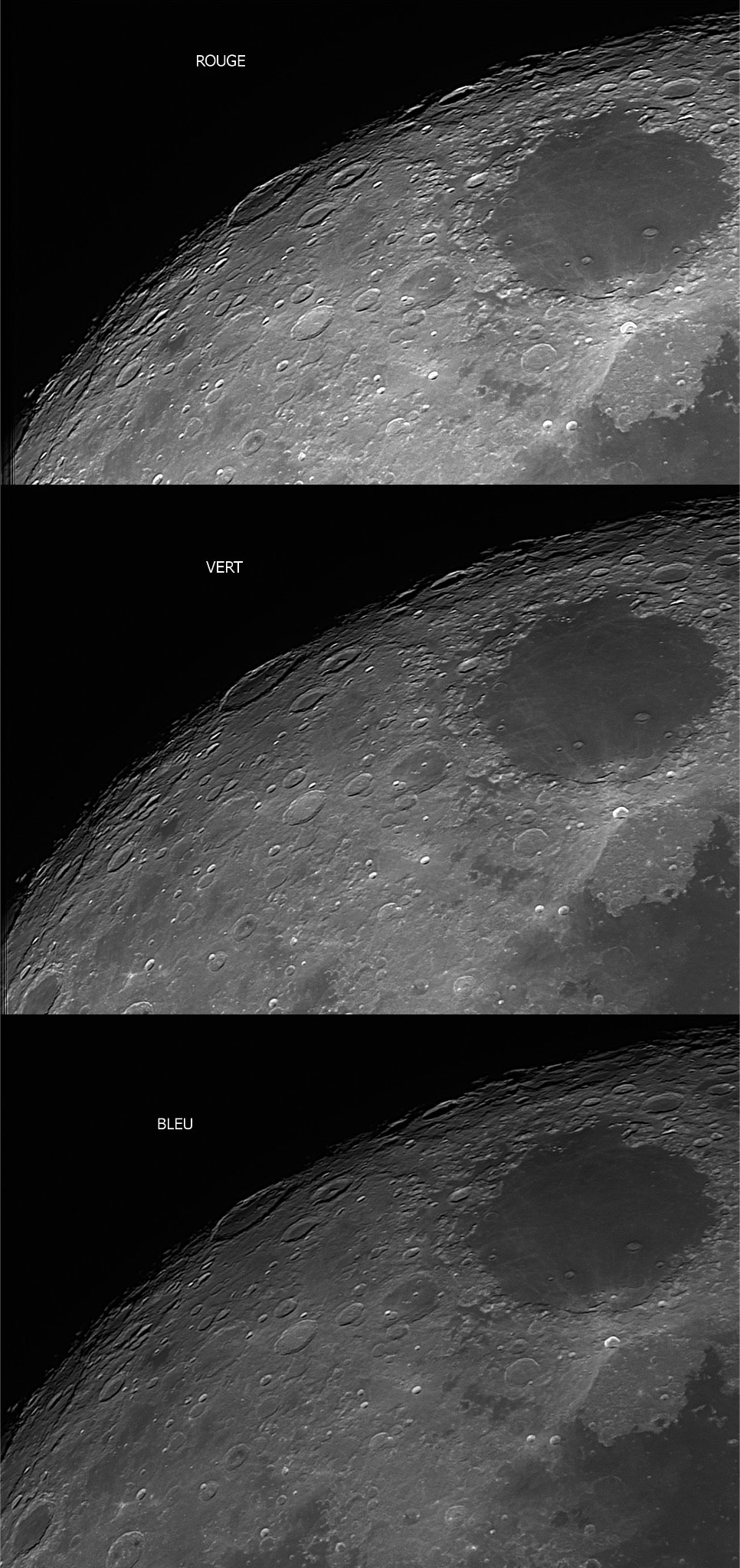

Message par pejive » 01 sept. 2023, 12:01
les 3 canaux avec le même traitement; le bleu est plus sombre, c'est logique.
Sinon le filtre en laisse passer pas mal :D
L'avantage de l'infrarouge c'est qu'il est moins sensible à la turbulence
les nouveaux clairs de Lune de pejive
Message par clouzot » 01 sept. 2023, 12:26
Hormis la différence de luminosité (attendue étant données les courbes relatives à droite de 685nm) je ne vois pas de gros delta dans les détails atteints dans les deux autres canaux V et B (peut-être dans B, ceci dit).
Ça pourrait valoir le coup de « monoifier » l’image complète et lui faire subir les derniers outrages à coup d’ Astrosurface, sait-on jamais…?

Message par pejive » 01 sept. 2023, 18:23
Autre traitement
local contrast- gain RGB (augmentation du Bleu et du vert jusqu'à obtenir du quasi mono)- Ondelettes- Niveaux

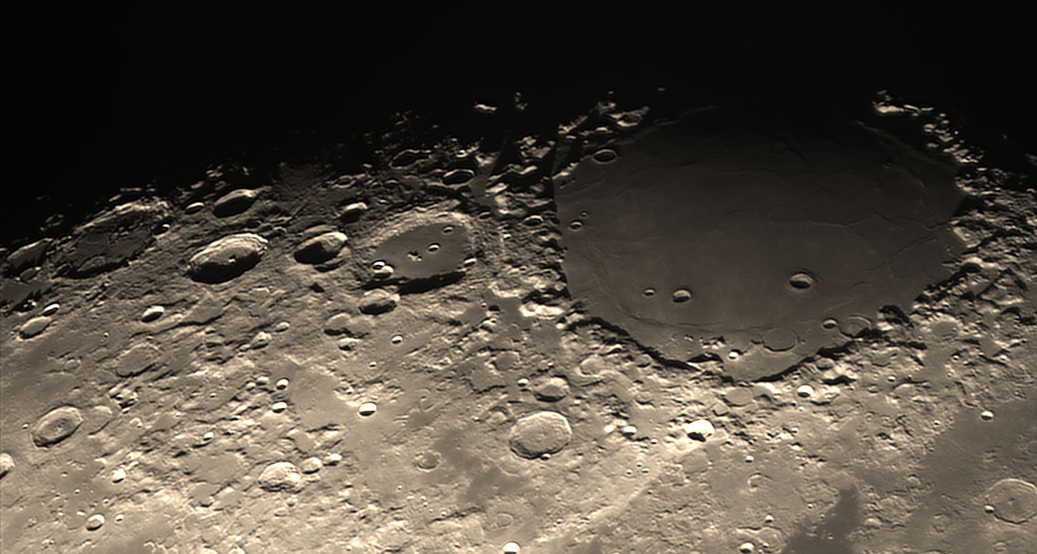

Message par pejive » 29 sept. 2023, 09:24
Lune du 28 septembre
Mak127-camera IMX464 (Neptune CII)-filtre IR pass 685nm
exposition 3,3ms gain 100 offset 4
125 images stackées sur 500
traitement Astrosurface: Local contrast+Ondelettes

Message par pejive » 02 oct. 2023, 09:33
01 octobre
Mak 127 camera imx464 + filtre ProPlanet 742
250 images stackées sur 1000
au foyer 1500mm
avec Barlow x2 ES
de gauche à droite: Langrenus, Vendelinus, Petavius, Snellius, Stevinus, Furnerius
de gauche à droite: Messala, Geminus,Buckhardt, Cleomedes et Mare Crisium

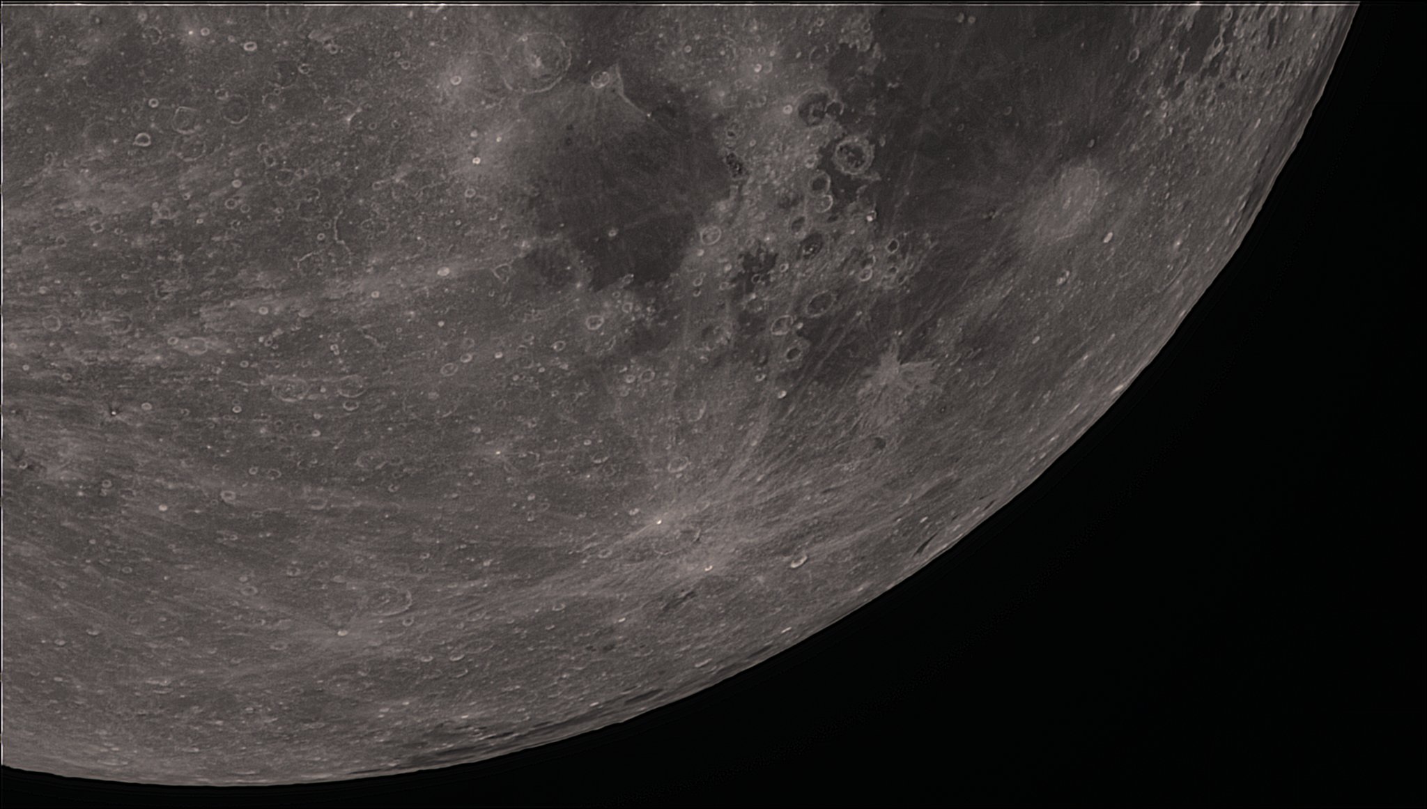

Message par pejive » 08 oct. 2023, 08:54
08 octobre
Lune aussi moche que si elle sortait d'un S50 :mrgreen:
Lunette 102/660 réduite à 533mm avec un RdF Photoline
250 images sur 1000 (2ms gain 100 imx 464 filtre Moon & Skyglow)
Brume, turbulences. Qualité médiocre
