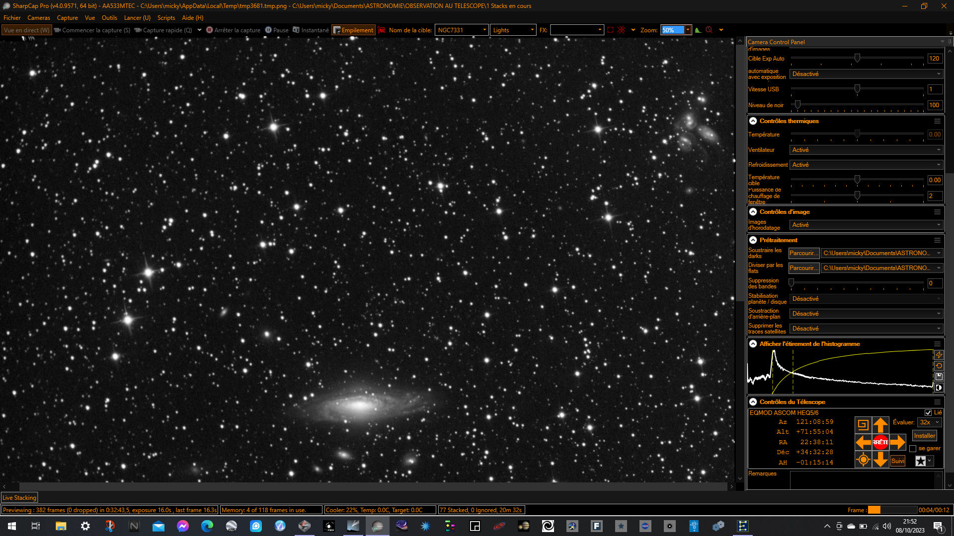

Message par bemo47 » 08 oct. 2023, 11:23
Ahh je confirme que ces caméras ça mets un bazar dingue sur les images, donc j'ai automatisé la coupure des caméras quand je démarre la monture.
Belle mémoire @clouzot !!
Messages : 6603
Message par mickyman23 » 08 oct. 2023, 21:40
@clouzot :ave:
J'ai pas les mots.... :text-thankyoublue: :text-thankyouyellow:
NGC7331 et le Quintet en 5min 16sec
Messages : 6603
Message par mickyman23 » 08 oct. 2023, 21:44
En 10 min:

Message par mickyman23 » 08 oct. 2023, 21:54
08 oct. 2023, 21:51
mickyman23 a écrit : ↑
08 oct. 2023, 21:40
Remercie aussi Bernard, sans lui et sa caméra je n'aurais pas fait le rapprochement
C'est déjà fait! ;)
Zoom 50% en 20min.
Ya du signal! :D

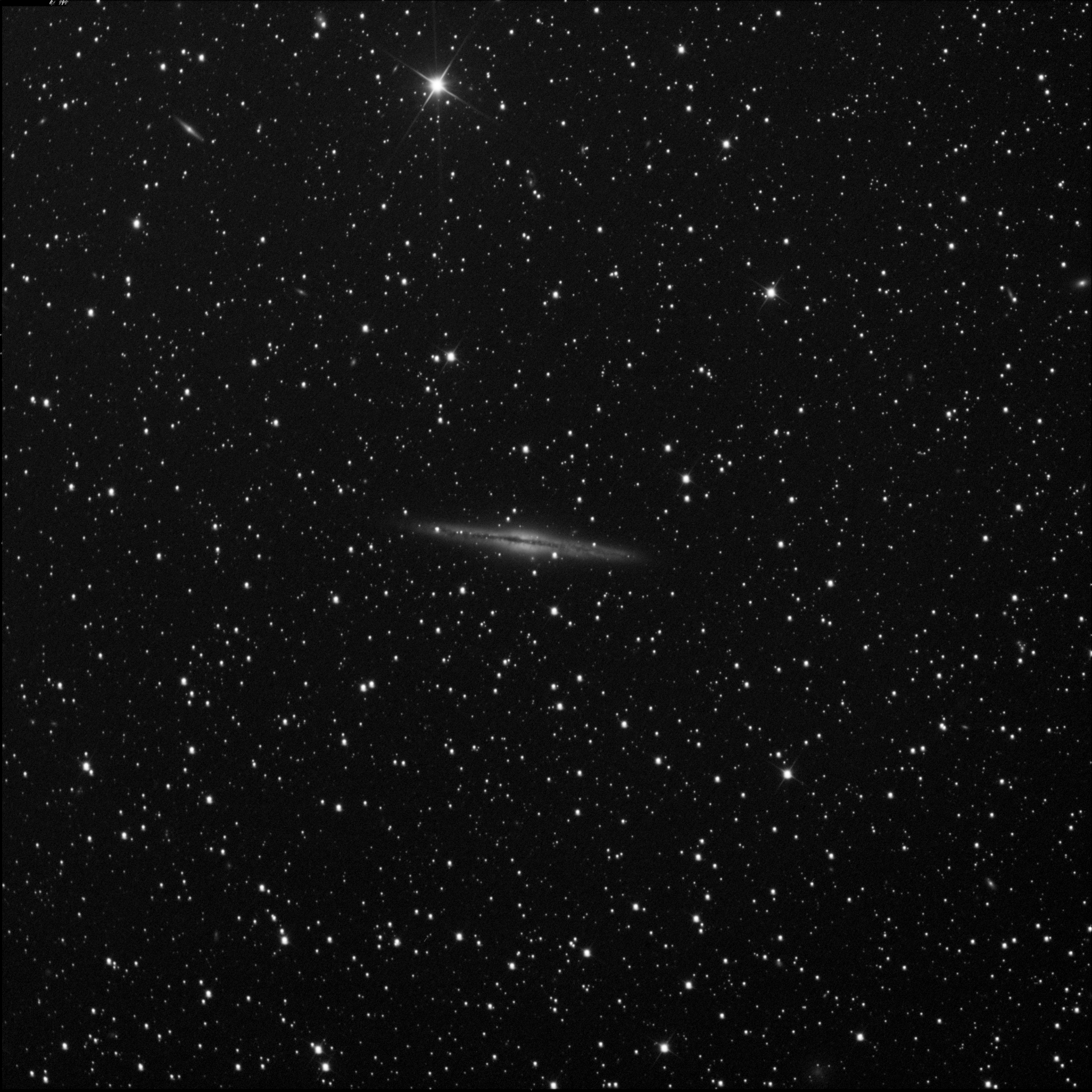

Message par mickyman23 » 09 oct. 2023, 21:17
La belle NGC891 en 10min 10sec unitaire
Messages : 6603
Message par mickyman23 » 09 oct. 2023, 21:18
J'ai du tilt on dirait... :think:
En zoomant mes étoiles ont un ventre qui tire vers le bas

Messages : 6603
Message par mickyman23 » 09 oct. 2023, 21:45
09 oct. 2023, 21:27
09 oct. 2023, 21:18
jusqu'au centre du capteur impossible .....
Un ventilateur de cam qui vibre trop peut être ? ( test en coupant le ventilo )
Même problème sans le ventilo
Messages : 6603
Message par mickyman23 » 09 oct. 2023, 21:51
Je viens de sortir dehors pour voir.
J'ai du vent :closedeyes:
Peut être lui le coupable... :think:
