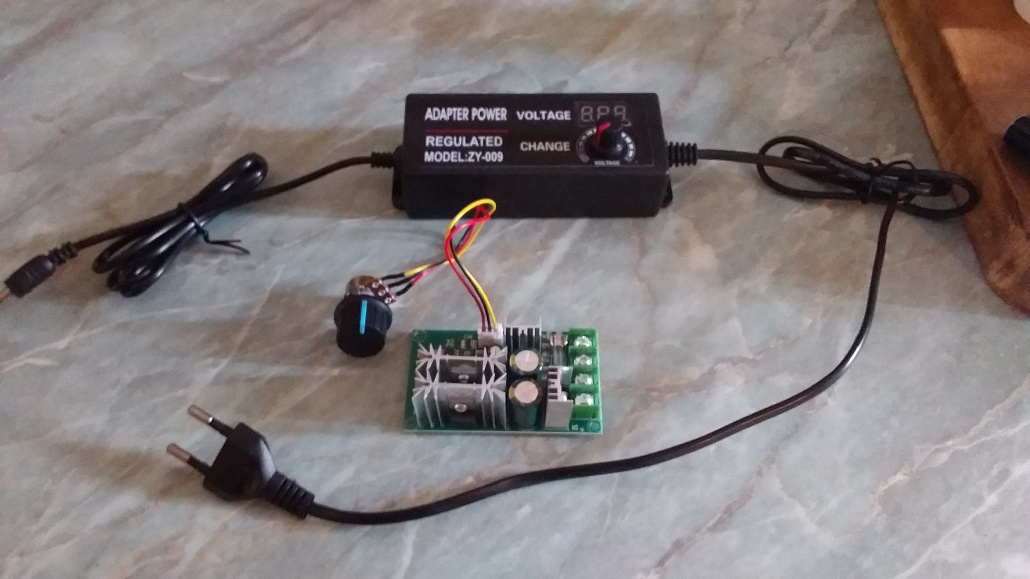

En fait j'aimerais alimenter le peltier directement en passant par un variateur mais sans connaître sa tension pas évident, je ne pense pas pouvoir monter trop au dessus de 6v ......

Refroidisseur de caméra DIY
Un très simple variateur de tension permettant de contrôler et de maintenir celle ci pour trouver a taton un équilibre pour éviter de passer le point fatidique de rosée
Bon surtout pour les jours à forte hygrométrie ou hivers
- pejive
- Messages : 11783
- Localisation : 33
Pas sûr qu'un variateur de tension soit l'ideal pour alimenter un Peltier; l'effet Peltier dépend de l' intensité.
Il faudrait une alimentation à courant réglable, mais c'est moins simple
Alors en fait c'est ce que j'ai testé avec mes modules peltier standards en 12 v C'est ce que j'utilise pour contrôler mes expériences de sous marin hommage
Pour l'instant aucun soucis, en baissant l'intensité ben la température du Peltier chute je sais pertinemment qu'a la base c'est plutôt prévu comme variateur de vitesse alors je n'ai peut-être pas utilisé le bon terme effectivement
Bon pour info sous alimentation usb 3 j'ai relevé 4,62 volts aux bornes du pelletier.
Je viens de dessouder le pelletier et l'électronique fonctionne toujours (ventilateur et capteur thermique)
La suite prochainement
