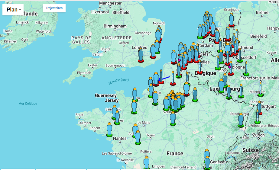

* Carte des Caméras AllSKY sous le Soft de T.J
http://www.thomasjacquin.com/allsky-map/

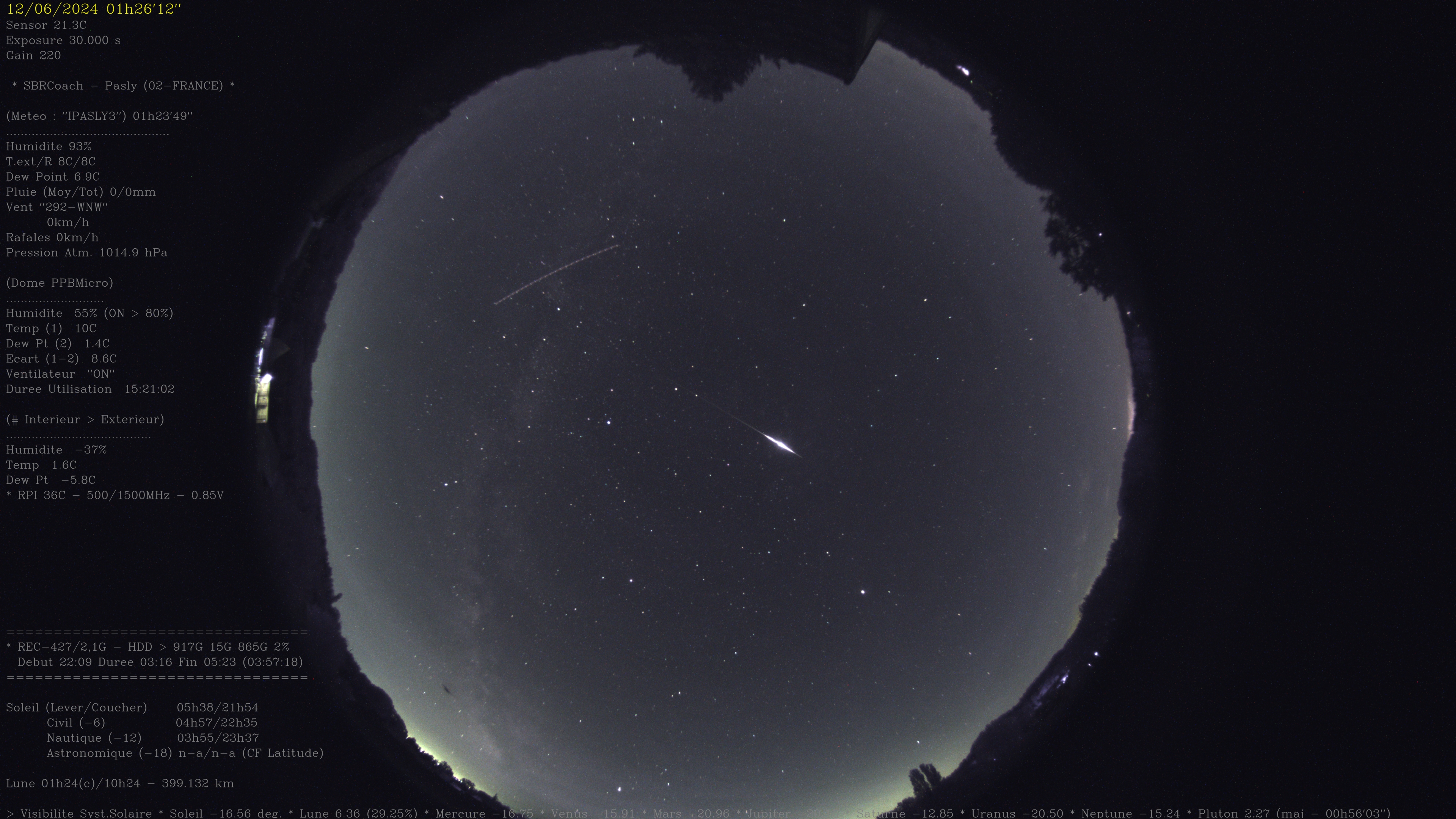

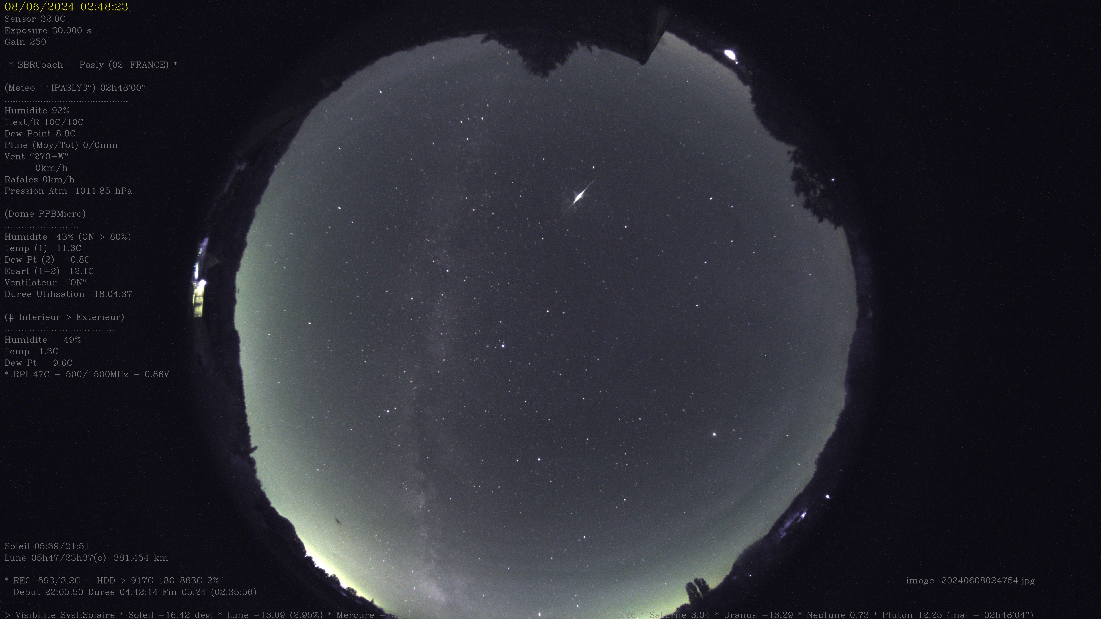

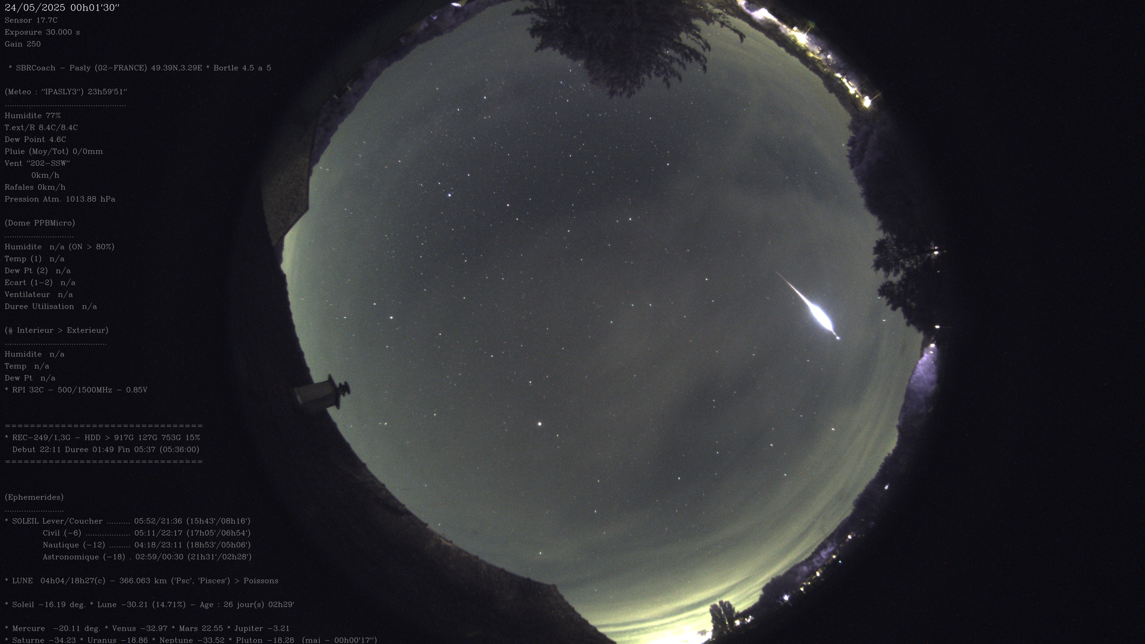

* (REPRISES - Résumé et Nouveautés) ...MES OBSERVATIONS, PHENOMENES OBSERVES etc ... Captures & Vidéos *

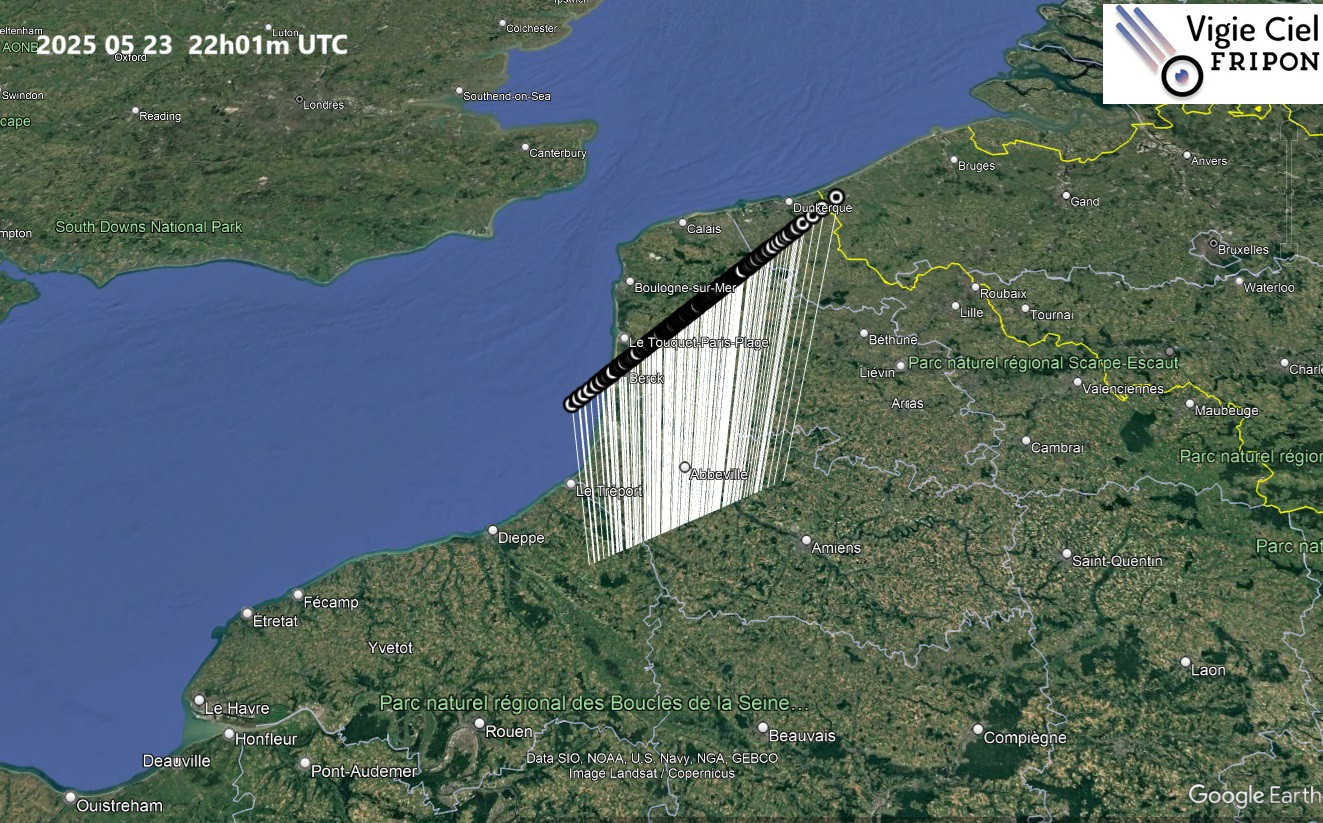

- IMPRESSIONNANT météore en date du 18 Mai 2023
Signalement FRIPPON ==> https://vigie-ciel.imo.net/imo_view/event/2023/2646

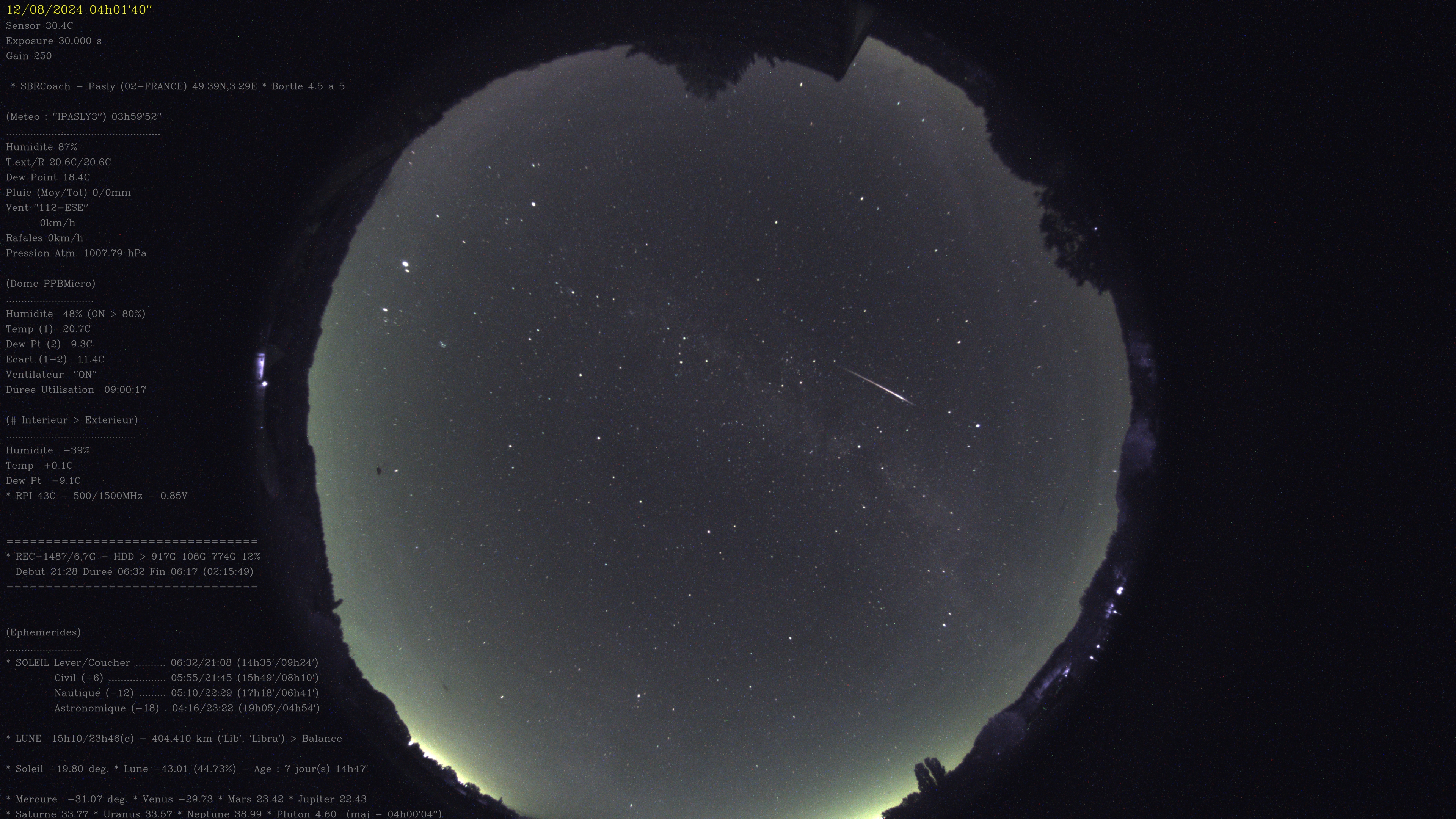

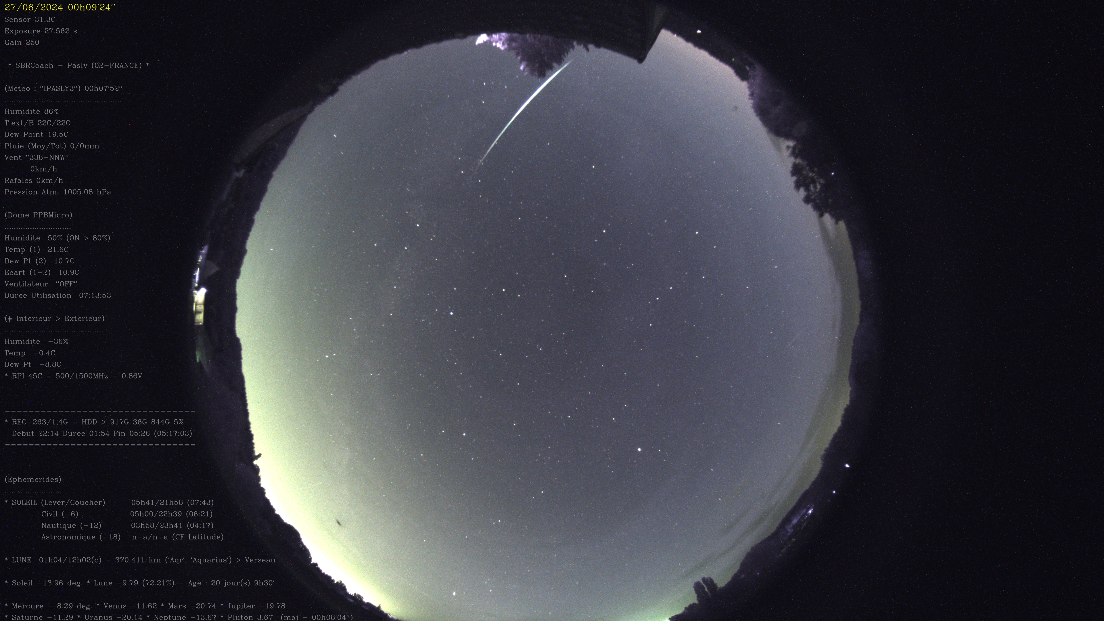

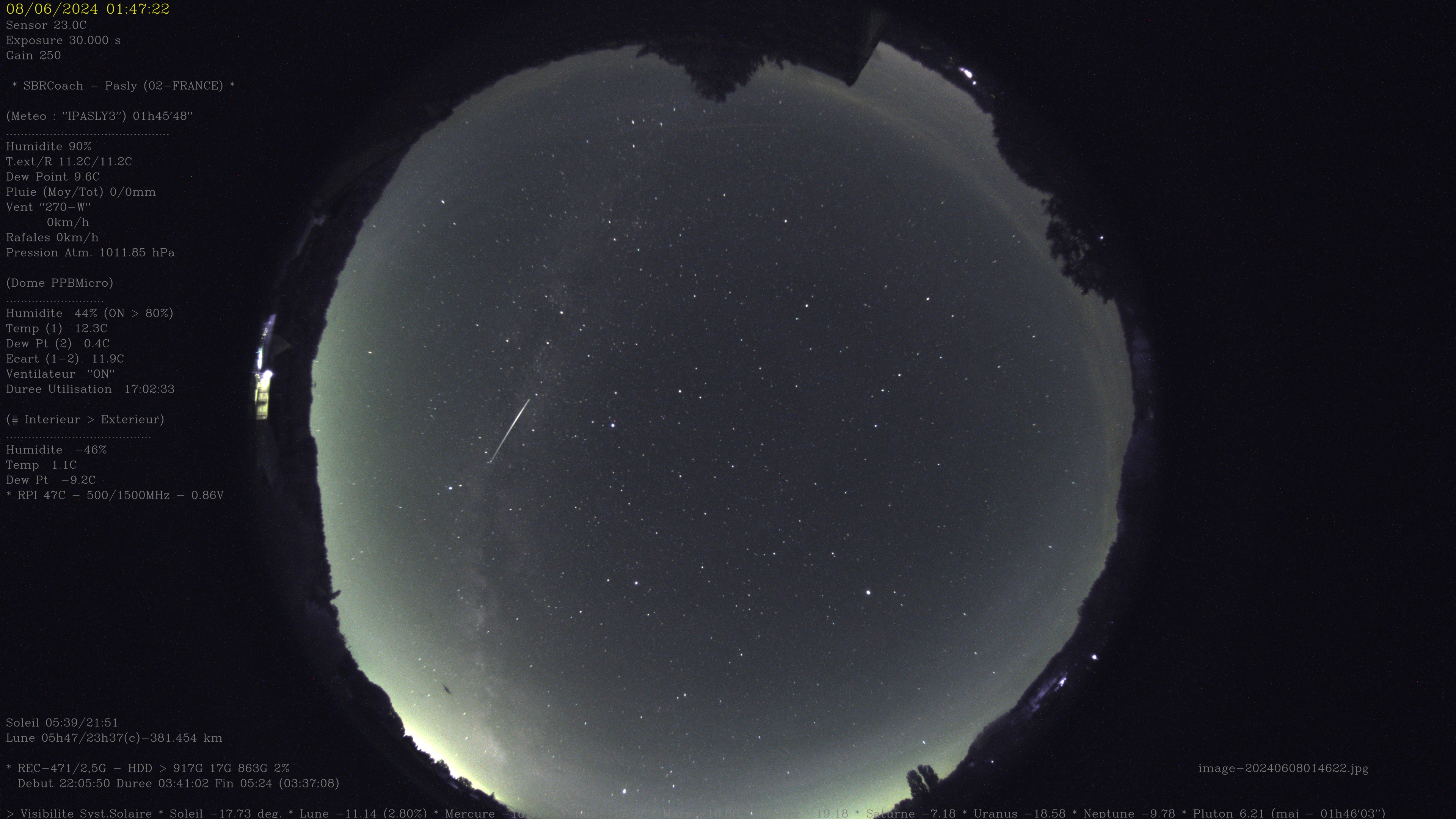

- La NUIT DES ETOILES du 14 Aout 2023 aura été TRES prolifique cette année
- Celui là a bien "pété" à 03H02'35"
- Signalement FRIPON - VIGIE CIEL : http://vigie-ciel.imo.net/members/imo_v ... p2i9fdUQRA
==> Petit résumé ...
- D'autres pendant cette même nuit...

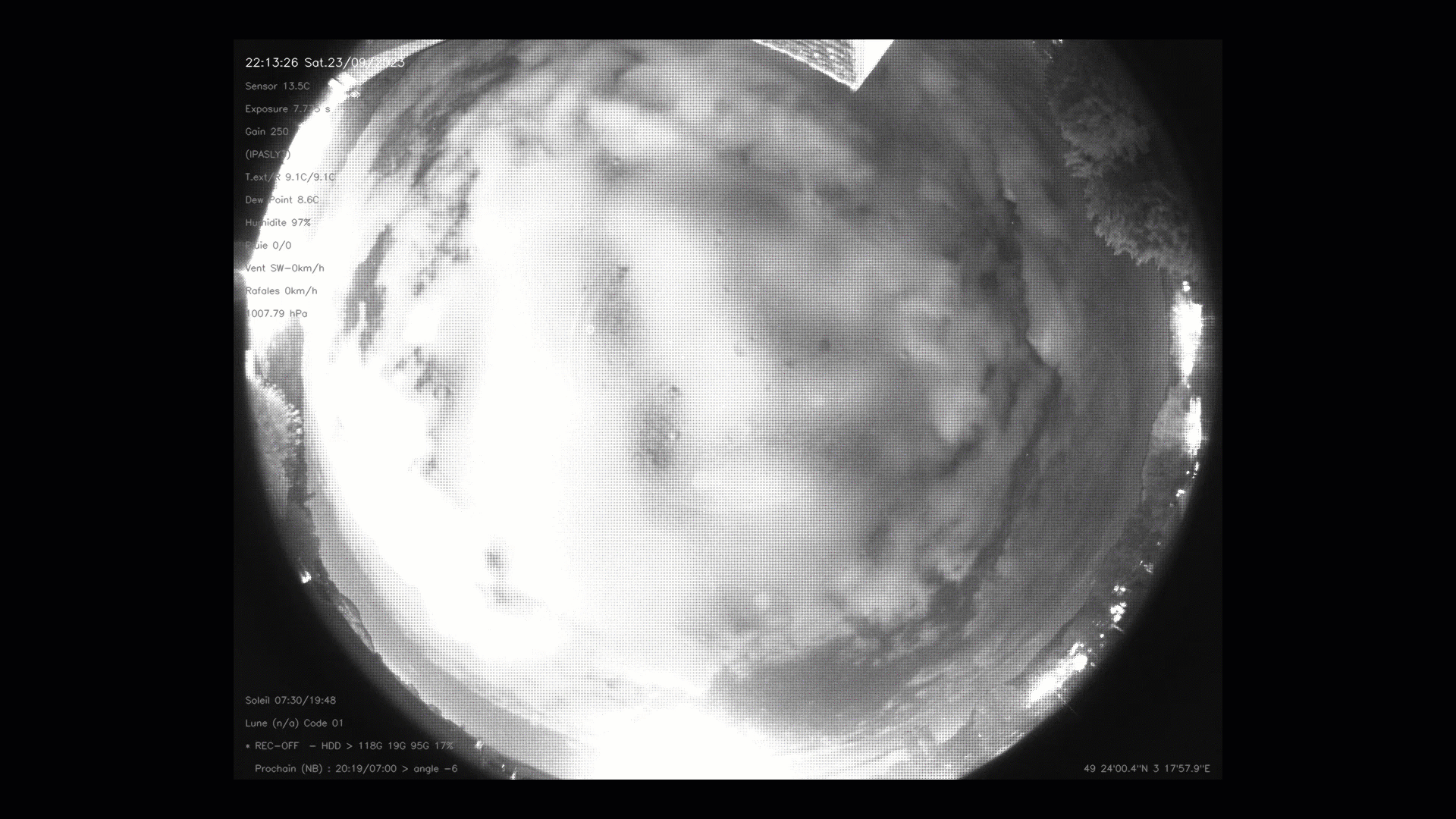

NUIT DU 24 Septembre 2023
D'étranges "éclairs" inexpliqués sur tout le pourtour de la AllSKY (Aucun orage dans le ciel pourtant)
Jamais vu ça sur ma AllSKY qui est sur le toit depuis plus de 2 ans
==> Cliquez pour visualiser l'animation

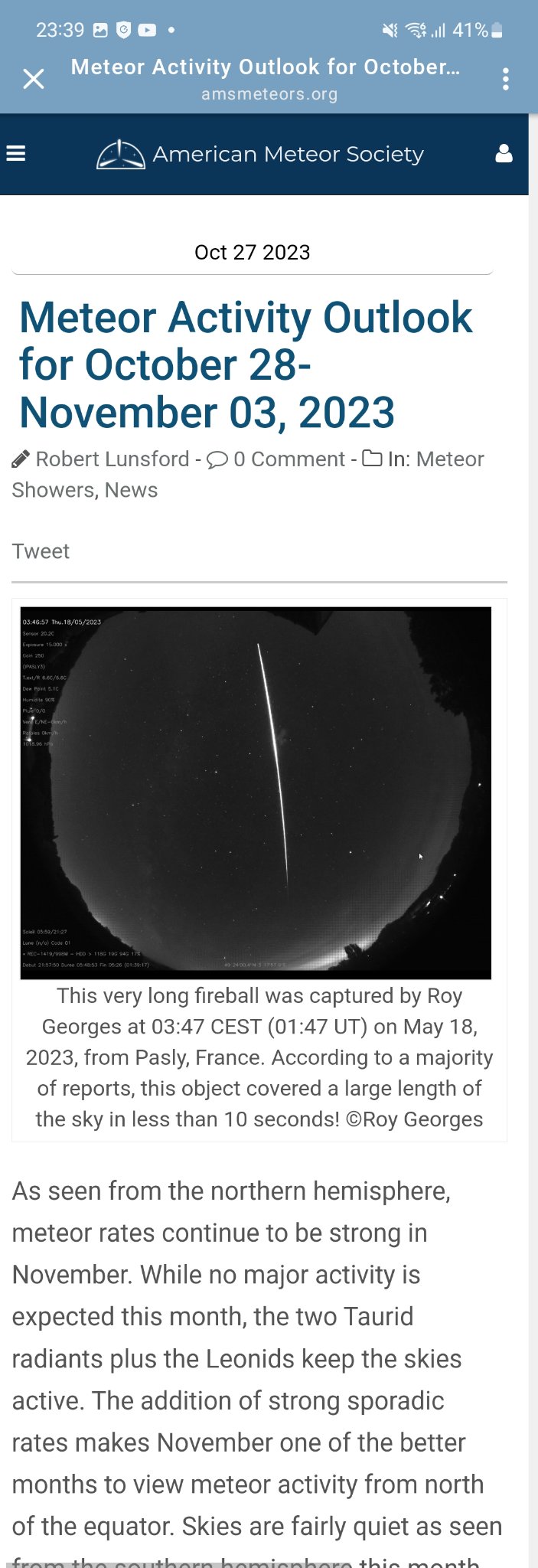

==> 29 Octobre 2023 - Diffusion de l'Image de Mon Bolide du 18 Mai 2023 sur THE AMERICAN METEOR SOCIETY ... METEOR DU MOIS ...
https://www.amsmeteors.org/
https://www.imo.net/meteor-activity-outlook-for-28 -03-octobre-novembre-2023/

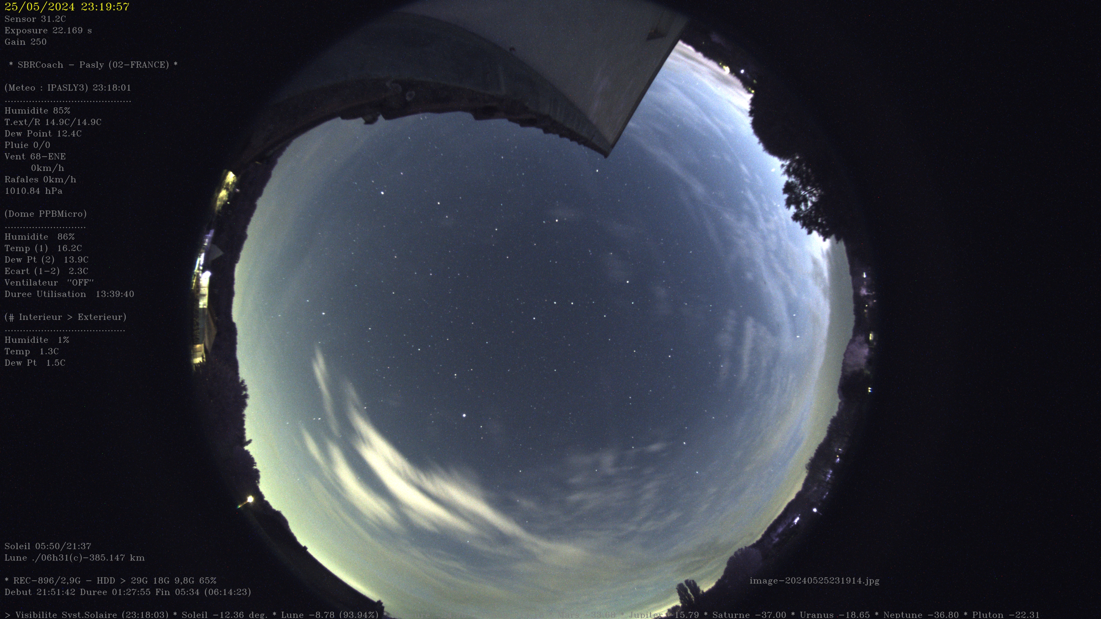

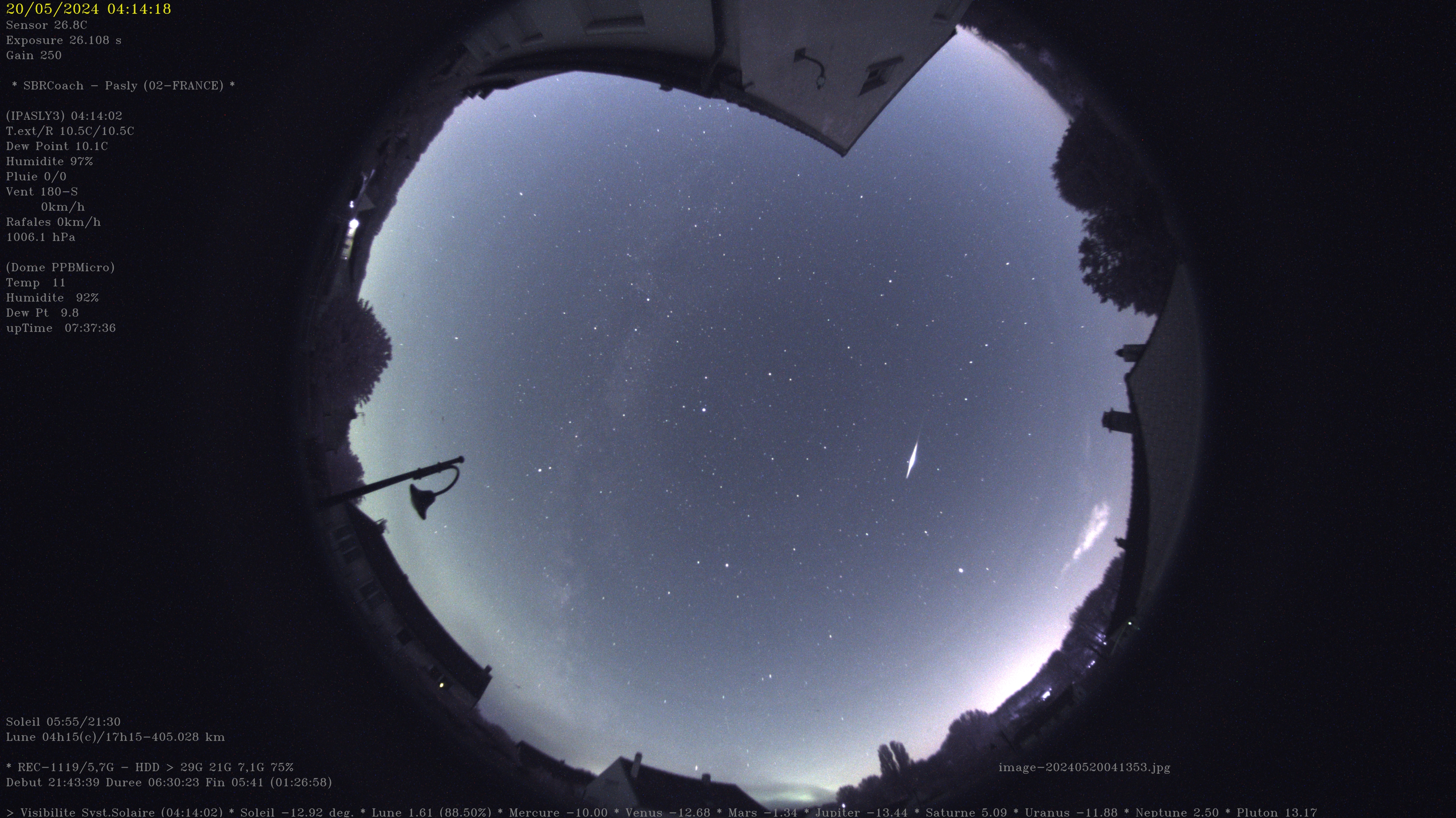

ça faisait LONGTEMPS, une nuit en partie dégagée !!! ça a bien gelé toute la nuit : -3.3° 11.01.2024 et finalement ça à tenu ... tant pis !
Défilé d'avions !!!
==> Jeudi 11 Avril 2024

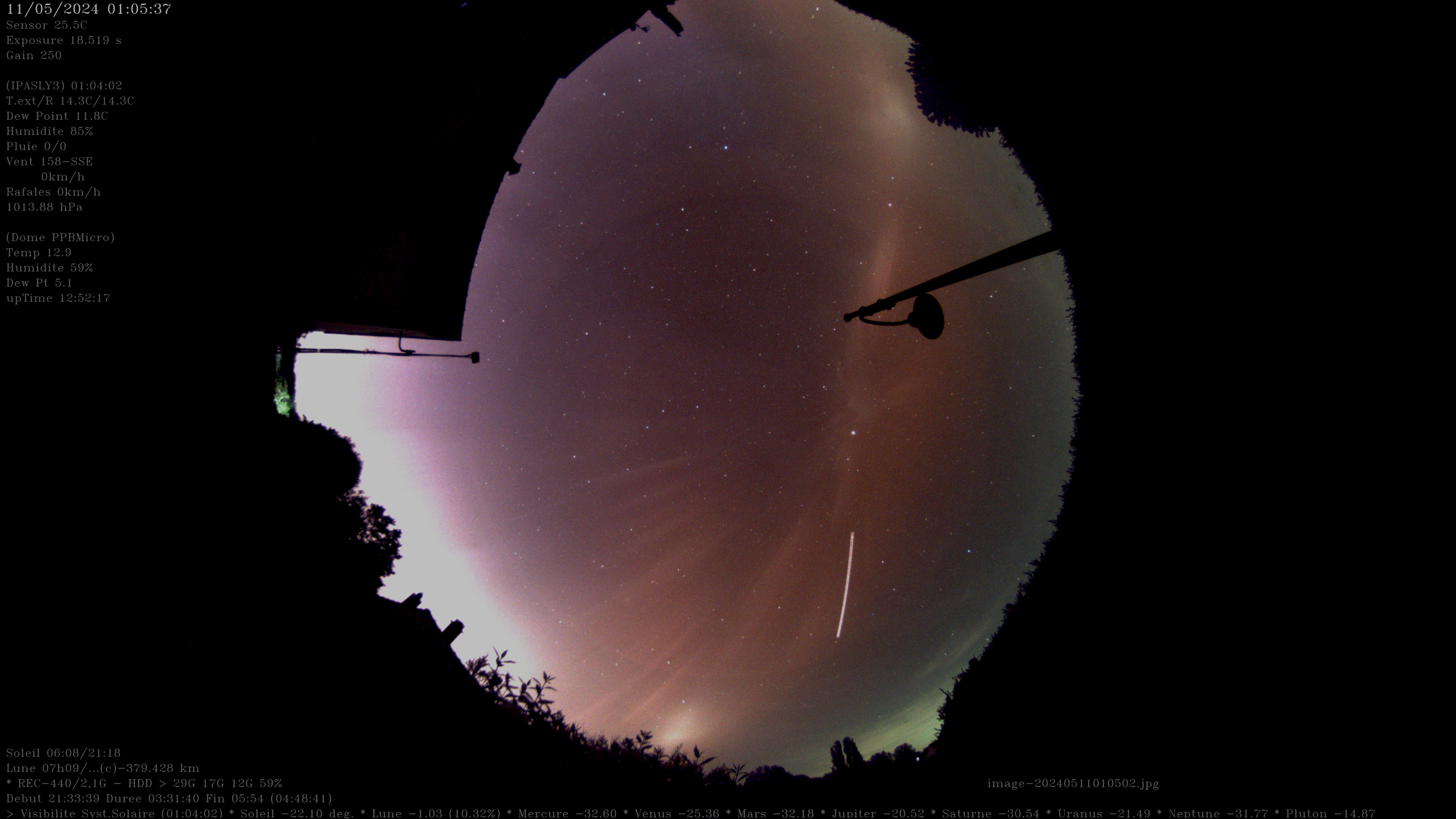

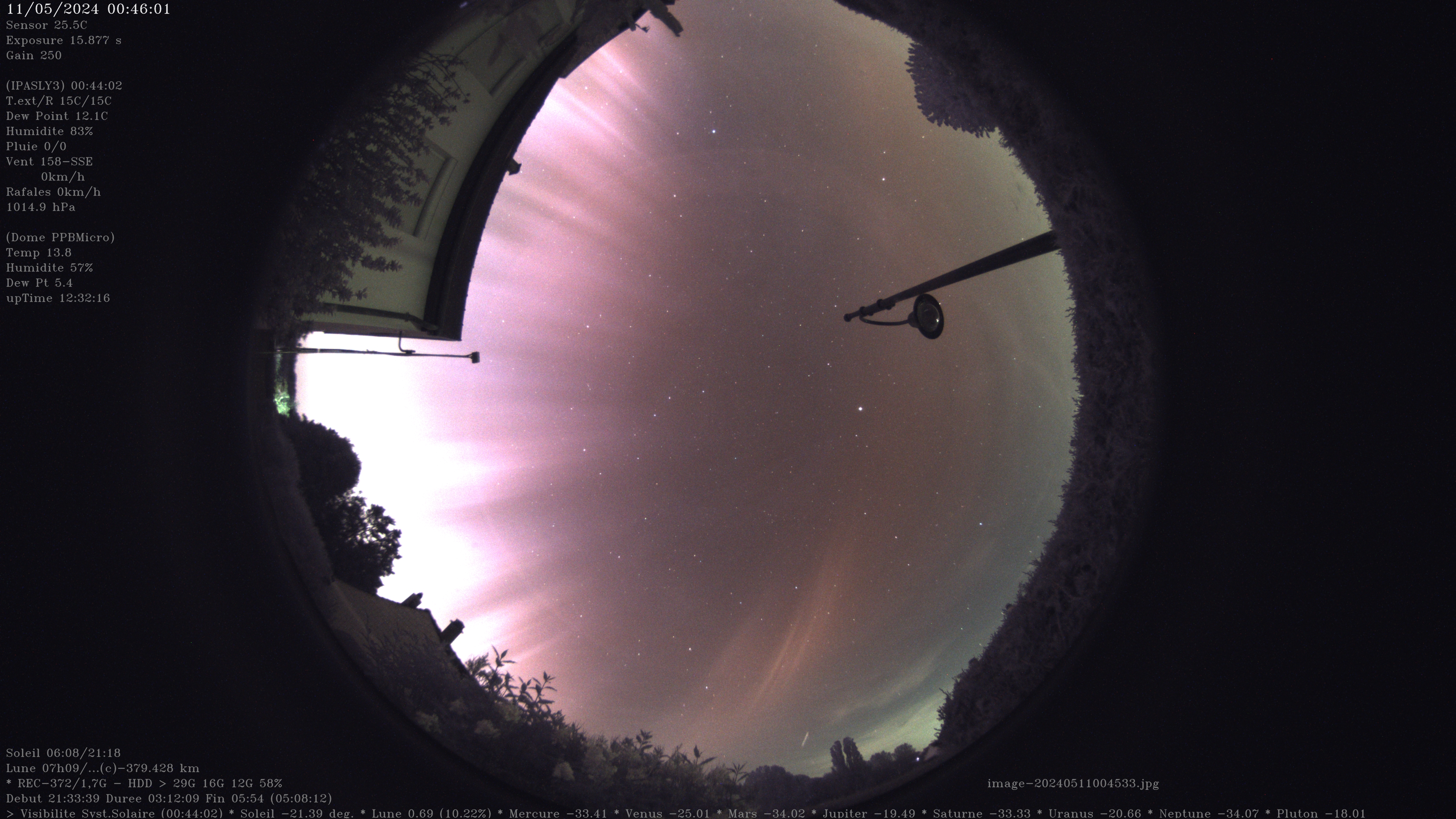

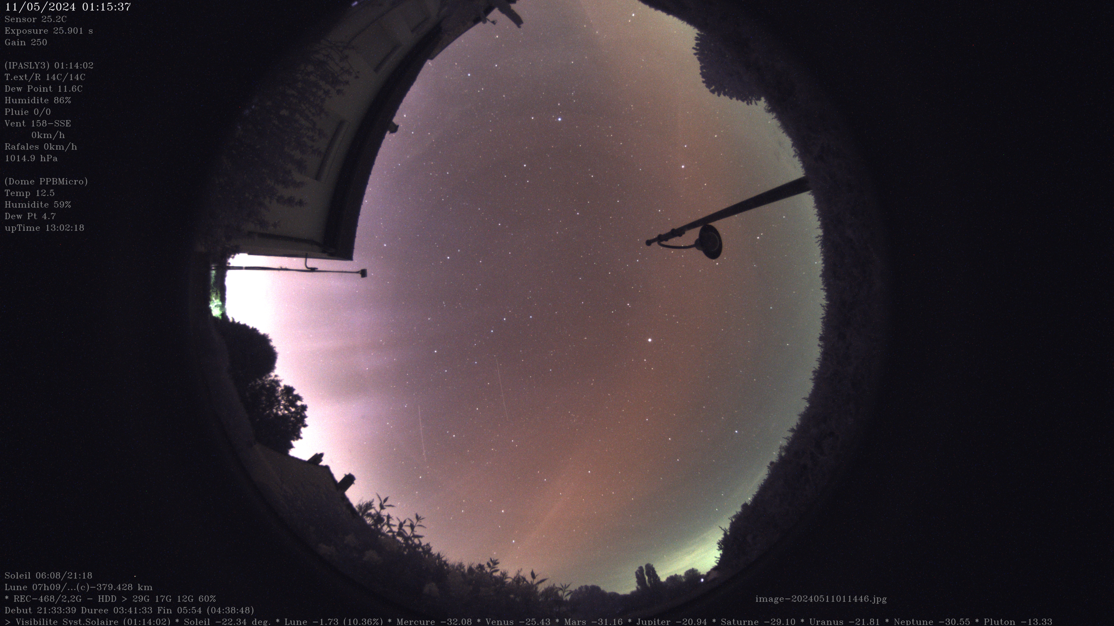

Jolies couleurs (réelles) du ciel ce soir
Petit passage d'ISS (Gif animé .. Cliquez l'image pour voir l'animation)
Défilé d'avions !!!

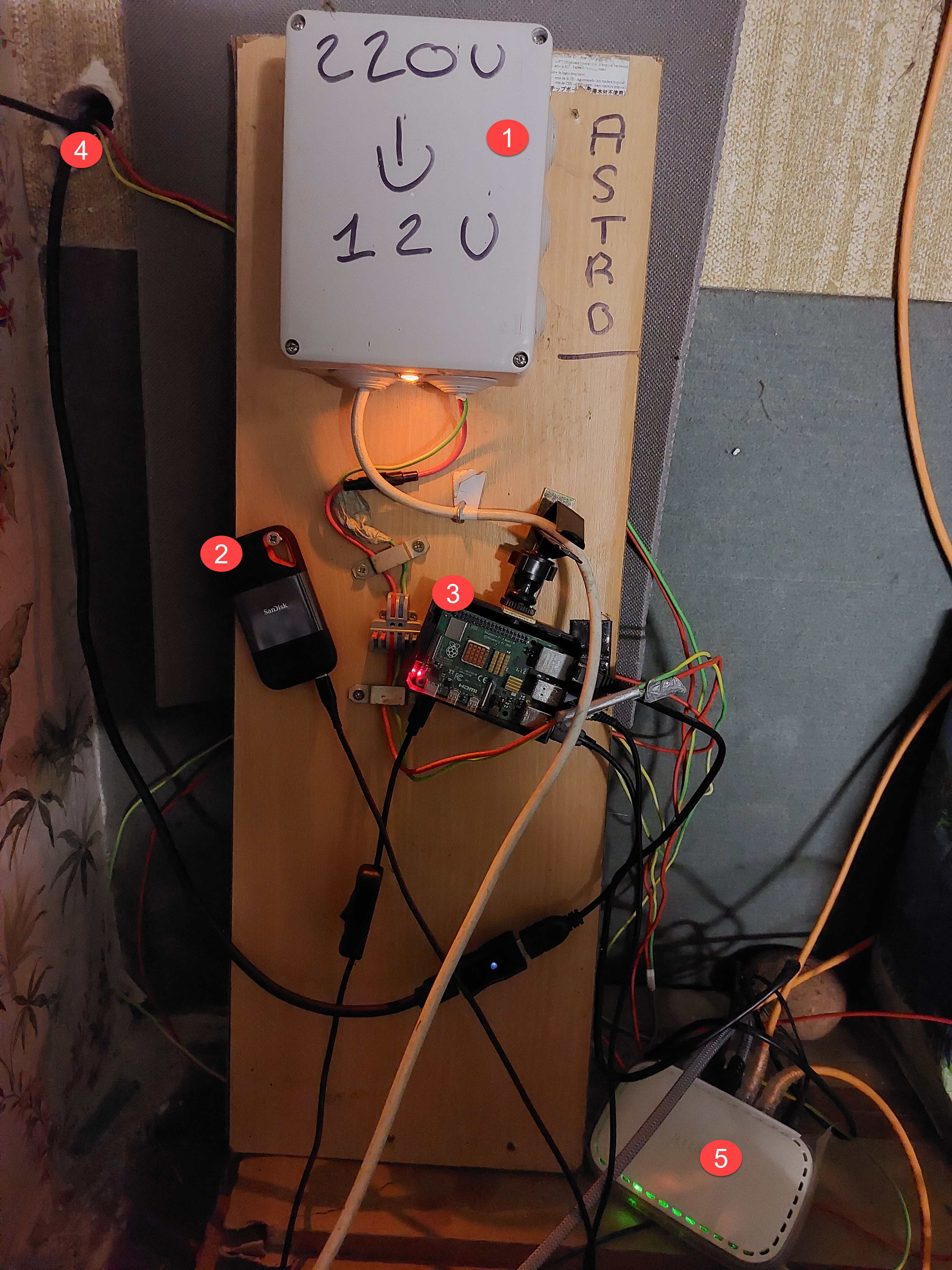

MAINTENANCE du 05.03.2024
Comme on a pas la chance de pouvoir sortir le matos depuis des mois ... j'en profite pour faire quelques petites modifs ...
ça faisait longtemps que je n'avais pas un peu bricolé ma AllSKY ... Enfin là c'est plutôt le tableau de connexions ... le boitier n'a pas été ouvert depuis bien 2 ans (aucun entretien, tout roule sans soucis ... et pourtant il en voit des vertes et des pas mures ici en Picardie)
Sur Mon RASP 4 j'avais connecté une clé USB de 160Go mais j'avais pas trop confiance (une m'avait déjà lâché ... Merci à ma sauvegarde) du coup modification, et je lui ai adjoint en lieu et place un bon SSD beaucoup plus robuste, le même modèle que j'utilise sur mon AsiAir. (A éviter absolument d'installer tout son OS et les différents softs sur une simple carte SD ... beaucoup plus lent, et à la longue ça risque de lacher. )
Donc il aura fallu faire une IMAGE ISO (ben oui une simple copie ne suffit évidement pas) de la Clé USB et transférer le contenu sur un HDD SSD beaucoup plus gros et fiable (normalement) . Et comme en faisant simplement ça si la cible contient plus d'espace disque que la SOURCE, il faudra faire en sorte de récupérer la totalité du nouveau support (ça serait dommage de ne pas tout utiliser) ... comment faire simple quand on peut faire compliqué.
Avant utilisation clé USB Clé USB 3.1 Sandisk Extreme Go - 64 Go
Apres (SanDisk 500Go Extreme Disque SSD portable, USB-C USB 3.2 Gén. 2 Disque SSD NVMe externe jusqu'à 1050 Mo/s Résistance à la poussière et à l'eau classée IP65)
Une petite Photo de mon TABLEAU (bordélique, comme on dit "un tableau bien rangé, est le signe d'un esprit dérangé
vers mon boitier AllSKY qui est sur un mat haut perché
(Un peu bordélique, je le reconnais, faudra que je fasse un truc plus propre un de ces jours)
1- Alimentation (220 ==> 12V)
2- SSD
3- Rasp 4
5- Routeur
- Le convertisseur 220V ==> 12 V dans la boite, est un
LEDMO 12V 10A Convertisseur AC 110/220V to DC Commutation Alimentation 120W pour CCTV,Radio,Projet Informatique, LED Light Strings
TOUT est pilotable, sur Prise télécommandable a distance via mon mobile
J'en ai profité pour modifier mes scripts pour adapter ma config (configs auto) en fonction des horaires d'allumage et d'extinction) des LAMPADAIRES via CRONTAB.
* Quand j'ai une coupure, la pluie qui commence à tomber, la cloture terminée etc ..., je reçois automatiquement un MAIL de C.R que je genère via les scripts (c'est moi qui choisi dans quels cas le systeme m'envoi automatiquement un mail d'alerte ... BIEN UTILE

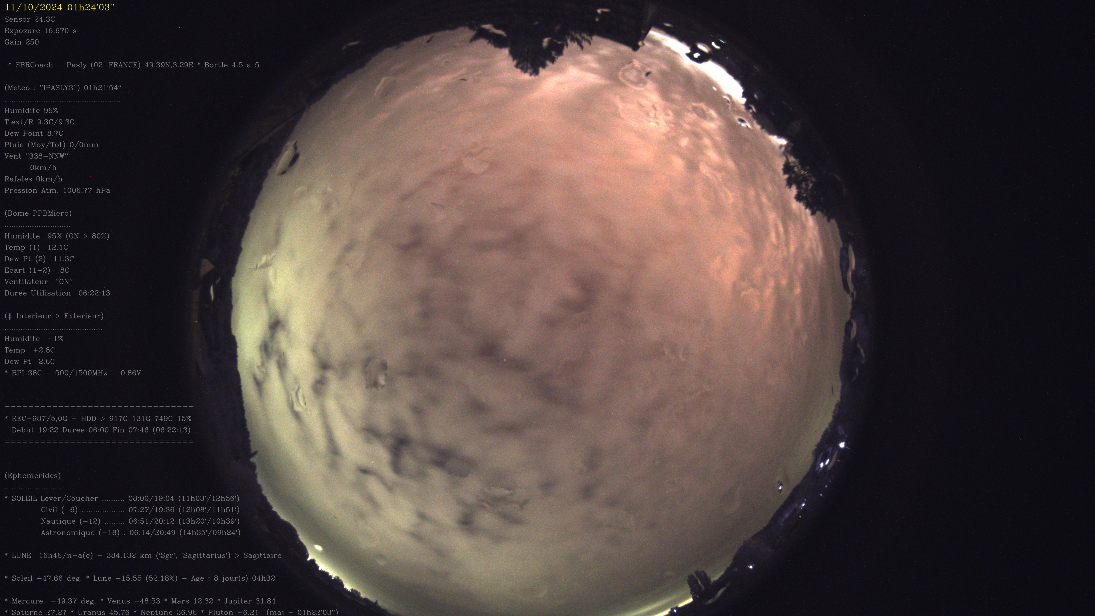

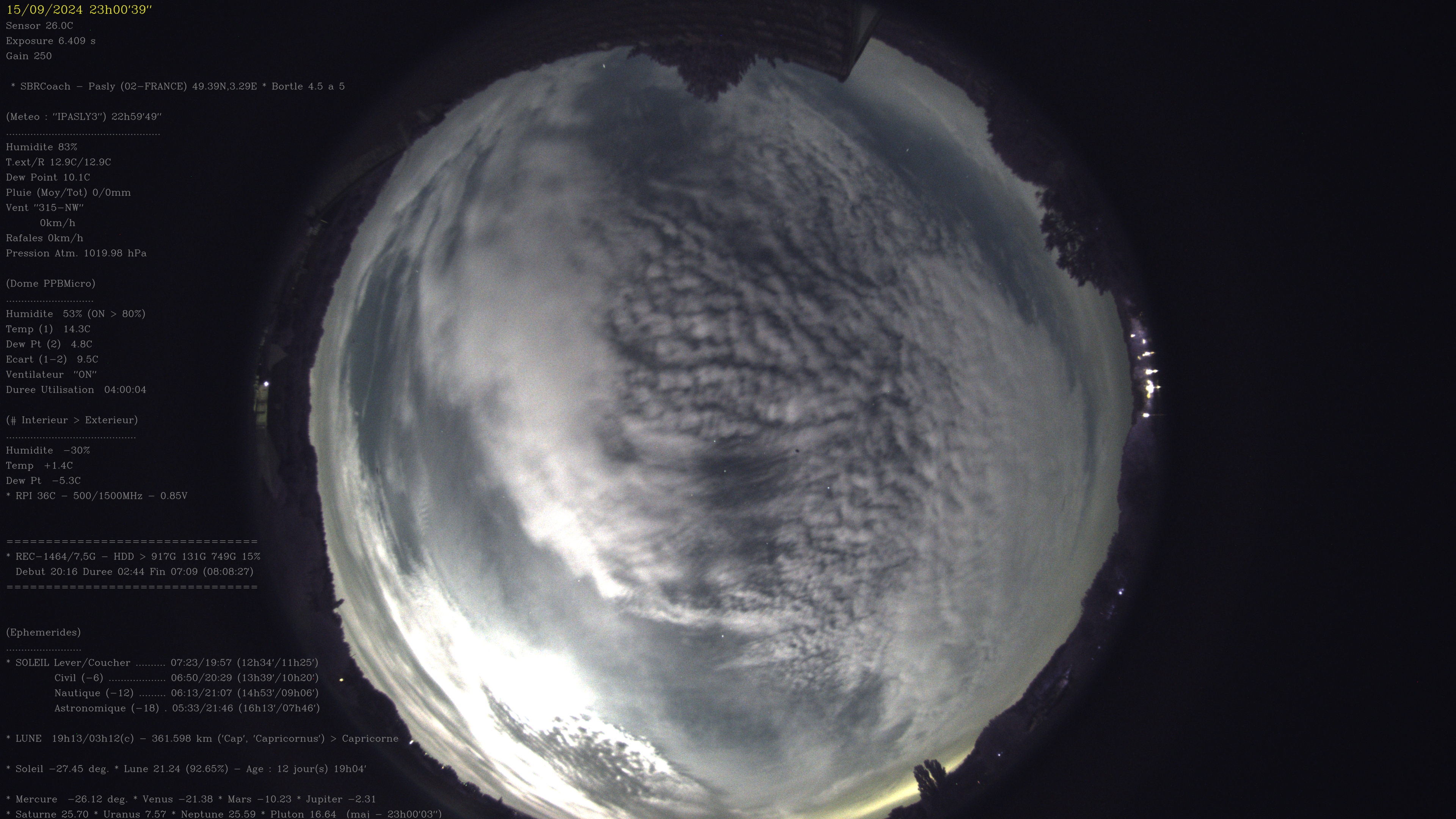

Tjrs en TEST sur une 2eme clé USB de la derniere version du Soft de TJ (v2023.05.01_04) en parallèle de ma version en cours (0.6 de 2020/2021)
Test des OVERLAYS (là pas la peine de mettre la main dans le cambouis pour pondre du code pour récupérer des infos types éphémérides)
Sur ma version actuelle , tout le contenu des OVERLAYS est fait à la main !
Le gros avantage de cette version c'est qu'on peut y mettre des couleurs, et les positionner à l'endroit désiré sans prise de tête
Quand j'aurais installé la nvlle caméra, les Overlays ne déborderont pas sur l'image du ciel
La découverte de cette version continue !
08/05/2024 - RETOUR à l'ancienne version ... pour l'instant ! Je continue à explorer la derniere version en doublette
Petites modifs dans l'OVERLAY ou ici tout se fait à la main ... Donc petit script additionnel en PYTHON pour y injecter les données via les API du PEGASUS Astro Mini qui LUI se trouve à l'intérieur du dôme.
13° dehors ... 16° dans le boitier
84% d'humidité dehors ... 64 à l'intérieur
jamais une once de buée !

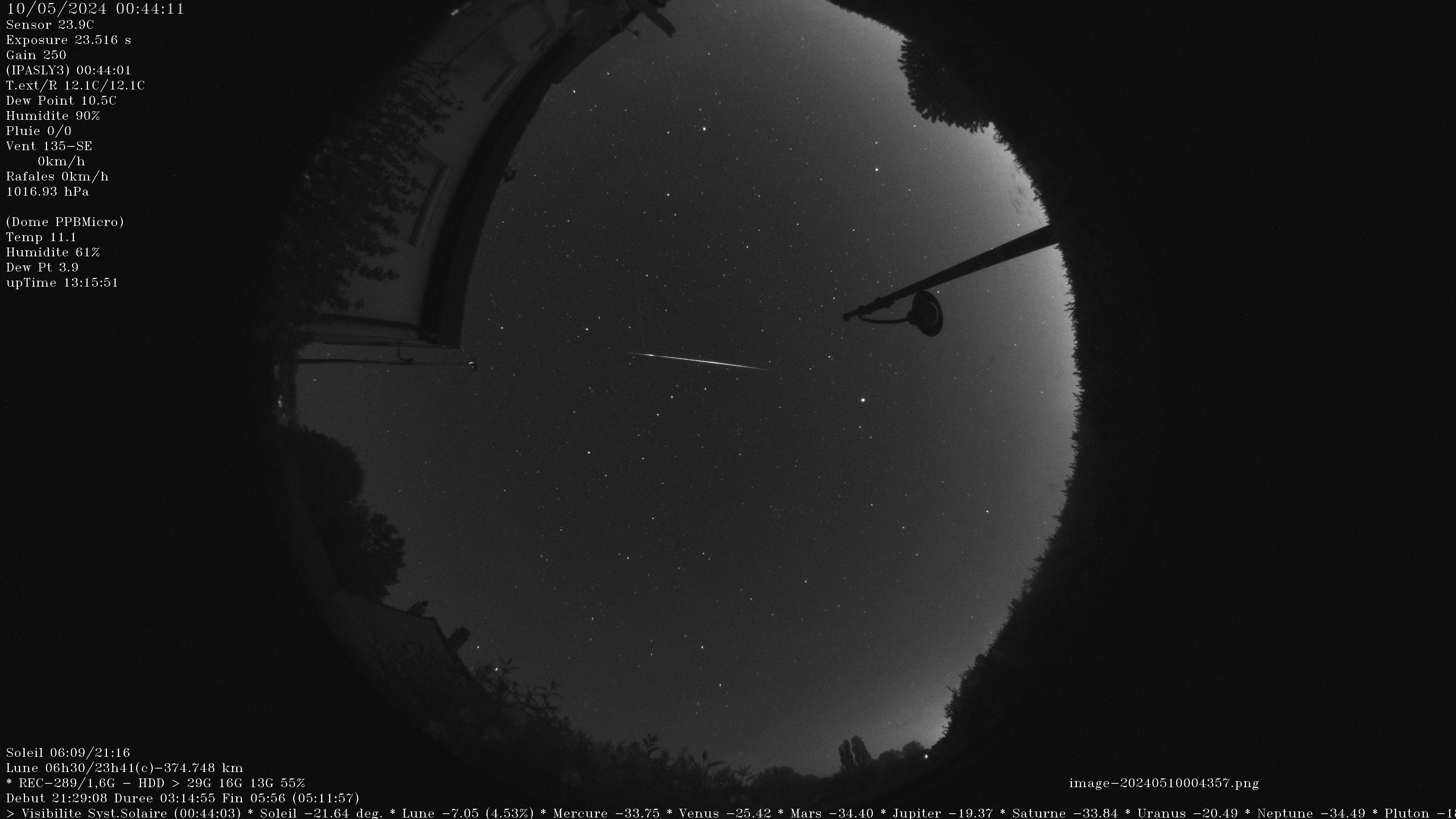

- Création d'un script pour les éphémérides des objets du Systeme Solaire ( > Visibilité Syst.Solaire en bas) Par manque de place, seule la HAUTEUR des objets est affichée
- Lors d'un enregistrement, le Nom de l'image sauvegardée en cours est affichée comme ça c'est plus facile de retrouver une image intéressante repérée sur le TIMELAPSE final

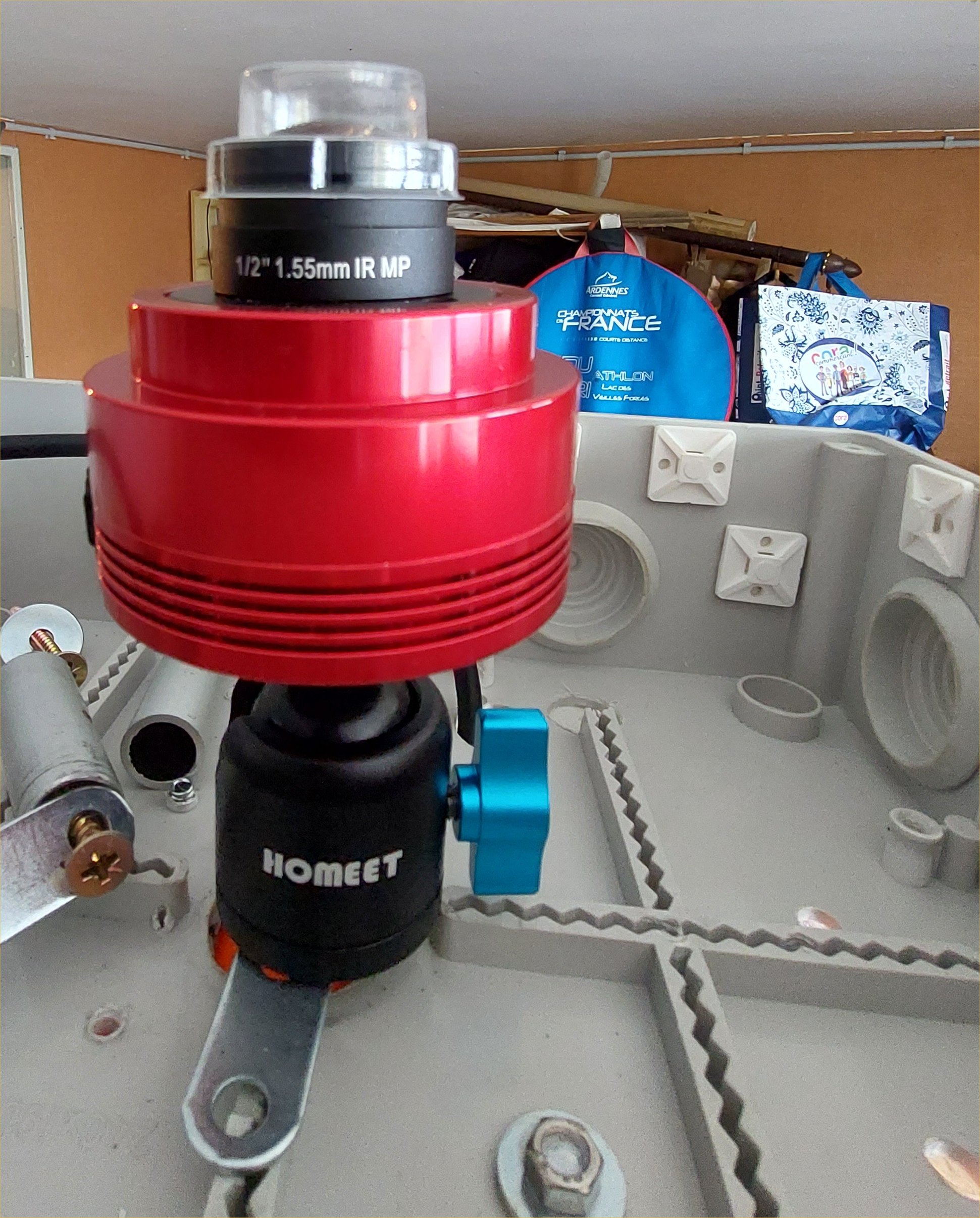

MAINTENANCE boitier ... suite ...

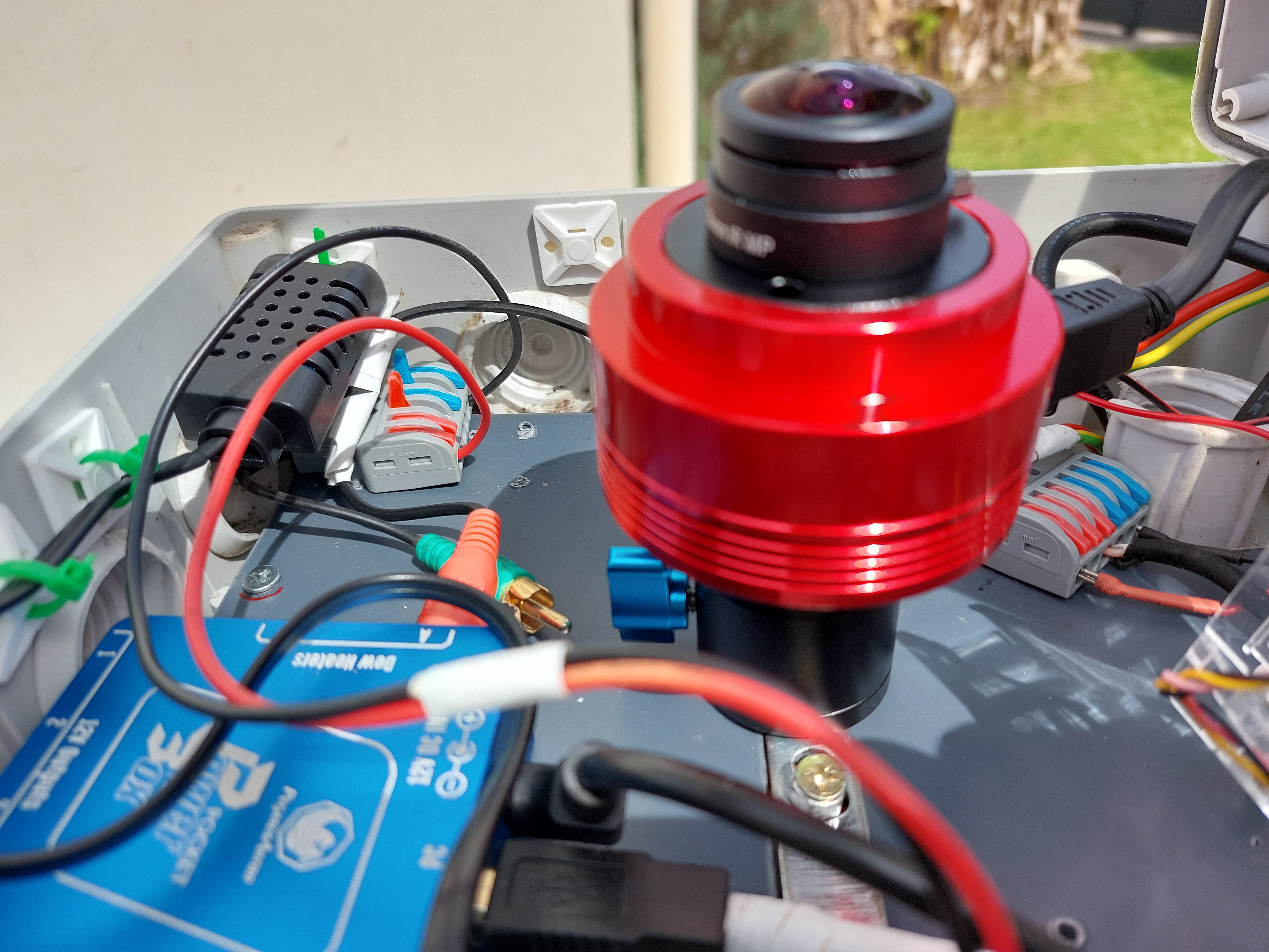

Changement du système de fixation de la CAM ... testé sur un boitier vierge avant la fixation définitive !
Avec une rotule (la dimension va pile poil) à 15€ , c'est beaucoup mieux pour l'enlever à loisirs (avant c'était trop galère) il fallait démonter pas mal de chose, là suffit de la dévisser.
Elle était fixée sur le gros ventilo, mais je ne l'utilise pas (ça générait carrément de la flotte l'été et comme y'a pas d’aération) en plus avec la chaleur la fixation en plastique qui entourait le ventilo et que j'avais utilisé pour fixer la CAM dessus à éclaté (la CAM tenait encore avec l'opération du st esprit)

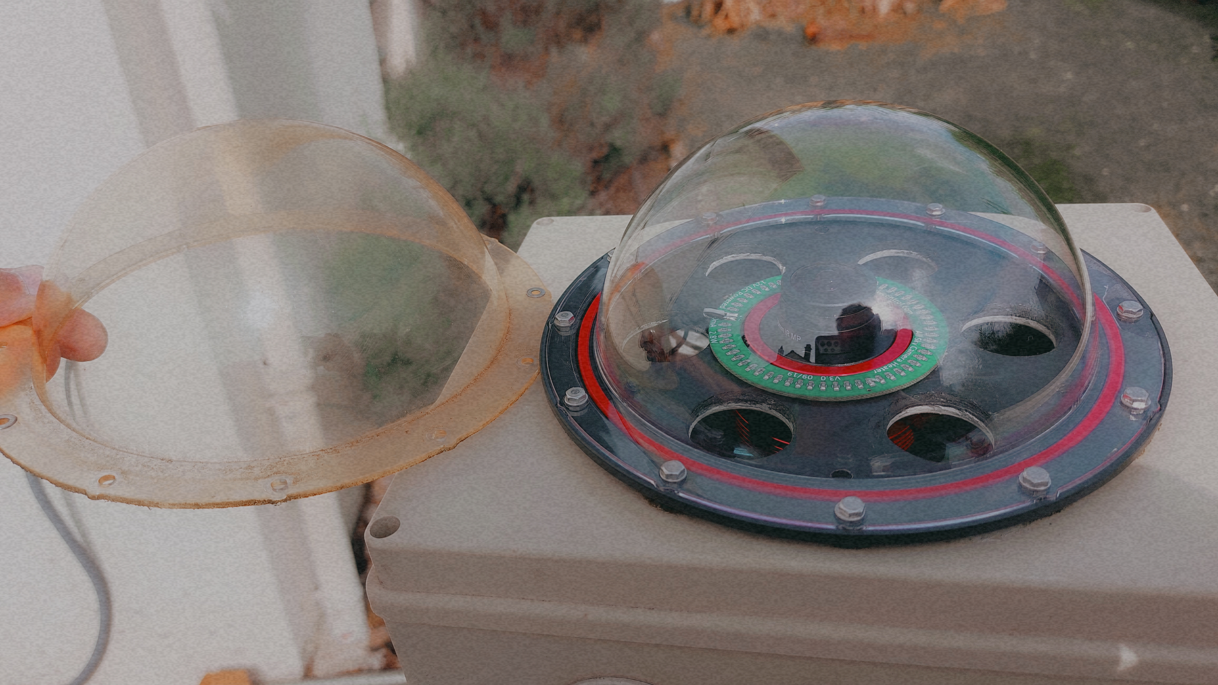

Je remplacerais certainement aussi le dôme (j'en avais pris un de rechange à l'époque) , il a un peu jaunit avec le temps (2 ans)
==> MAINTENANCE boitier ... suite ... 18.05.2024
ça devient bon ... 4eme version de la AllSKY remontée (non sans mal la fixation de la rotule s'est joué au mm ... obligé de couper des vis et de mettre un chausse pied pour que tout tienne (rotule un peu trop hte, le boitier ne fermait plus) etc...
J'avais déjà fait des tests ds un autre boitier de la nouvelle CAM au ras du sol avec prises notamment de quelques bolides et cette fameuse nuit des AURORES BORÉALES (posts précédents).
J'en ai profité pour changer le Dôme, qui était bien, jaunit ! (doux euphémisme)
Avant de tout remonter sur le toit, j'attends une nuit claire (là, c'est pas gagné !) et de la flotte voir si il n'y a pas de fuites ... je touche du bois mais pendant plus de 2 ans, tout marchait nickel et pas eu de soucis de ce coté à, donc y'a pas de raisons ... NORMALEMENT
Donc les nouveautés :
- Dôme neuf
- Fixation de la Caméra sur une rotule (plus facile a enlever desormais)
- Passage à une ASI 678 MC ... ça faisait déjà plus d'un an que j'hésitais avec la 178MC ... Avec cette dernière tout aurait tenu nickel avec mon FishEye ARECONT mais finalement j'ai pris la plus récente ... Manque un poil pour avoir le cercle complet mais c'est pas bien grave...
- Obligé de remettre une rallonge ALIMENTÉE pour l'USB3 vars la CAM ... SANS, ça fonctionnait avec la 224MC mais avec cette 678 MC la camera étant plus gourmande (normal) n'était pas du tout ou très mal reconnue ... j'espere que ça va suffire car j'ai une gds longueur de câble USB du coup, c'est là que ça risque de coincer
) ... là, ça à l'air OK j'ai eu peur d'avoir a refaire tout le câblage (j'avais bien galéré à l'époque pour tout passer dans des gaines)
Je touche du bois que ça dure autant que l'autre version ...

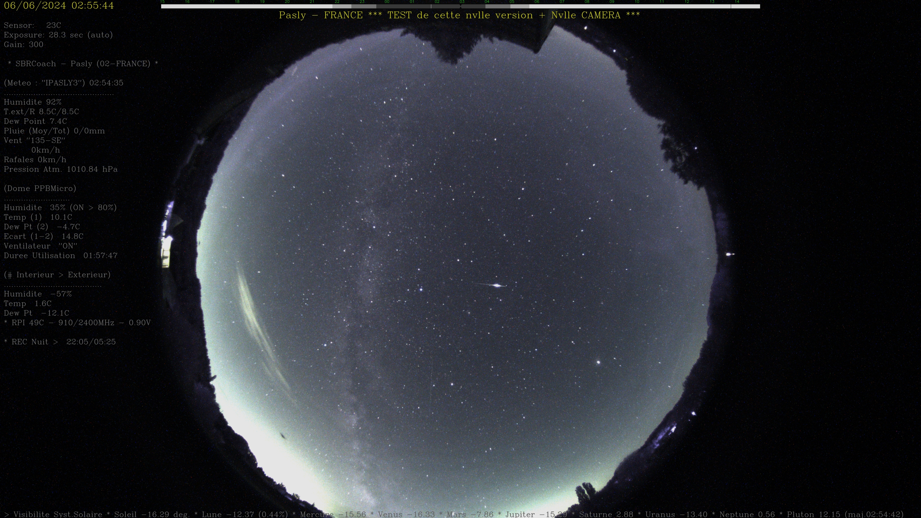

==> MAINTENANCE boitier ... suite ... 26.05.2024 ... Tjrs en TESTS de cette nvlle version...

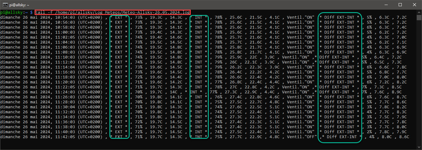

Création d'un SCRIPT avec géneration d'un LOG de suivi et de comparaison des données météo EXTERIEURES (via ma Station météo perso) et des données à l'intérieur du DÔME (via le Pegasus Mini) et géneration d'une alerte par mail si l'humidité dans le Dôme est trop forte (paramètre défini par l'utilisateur) etc...

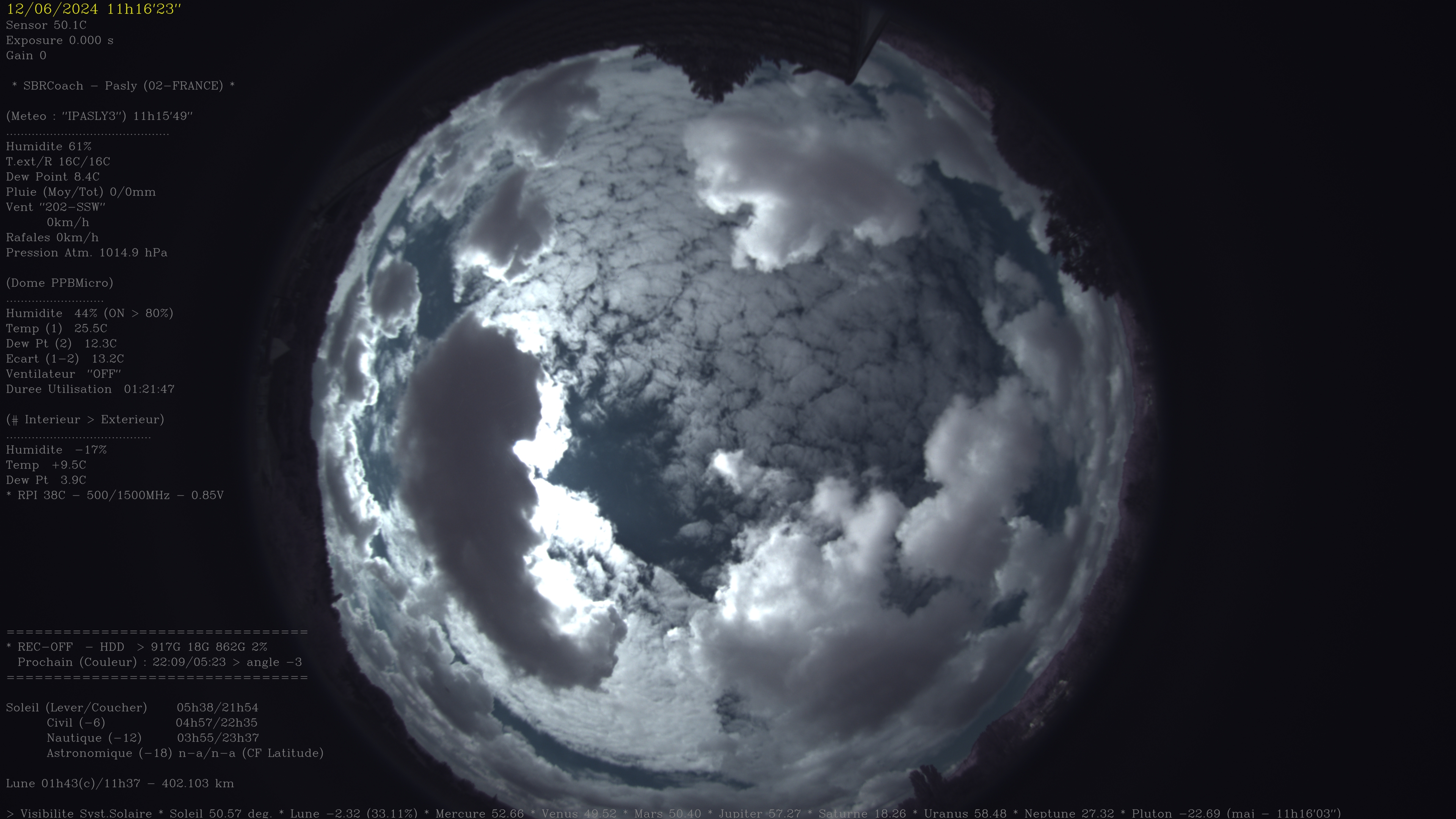

- Dôme neuf

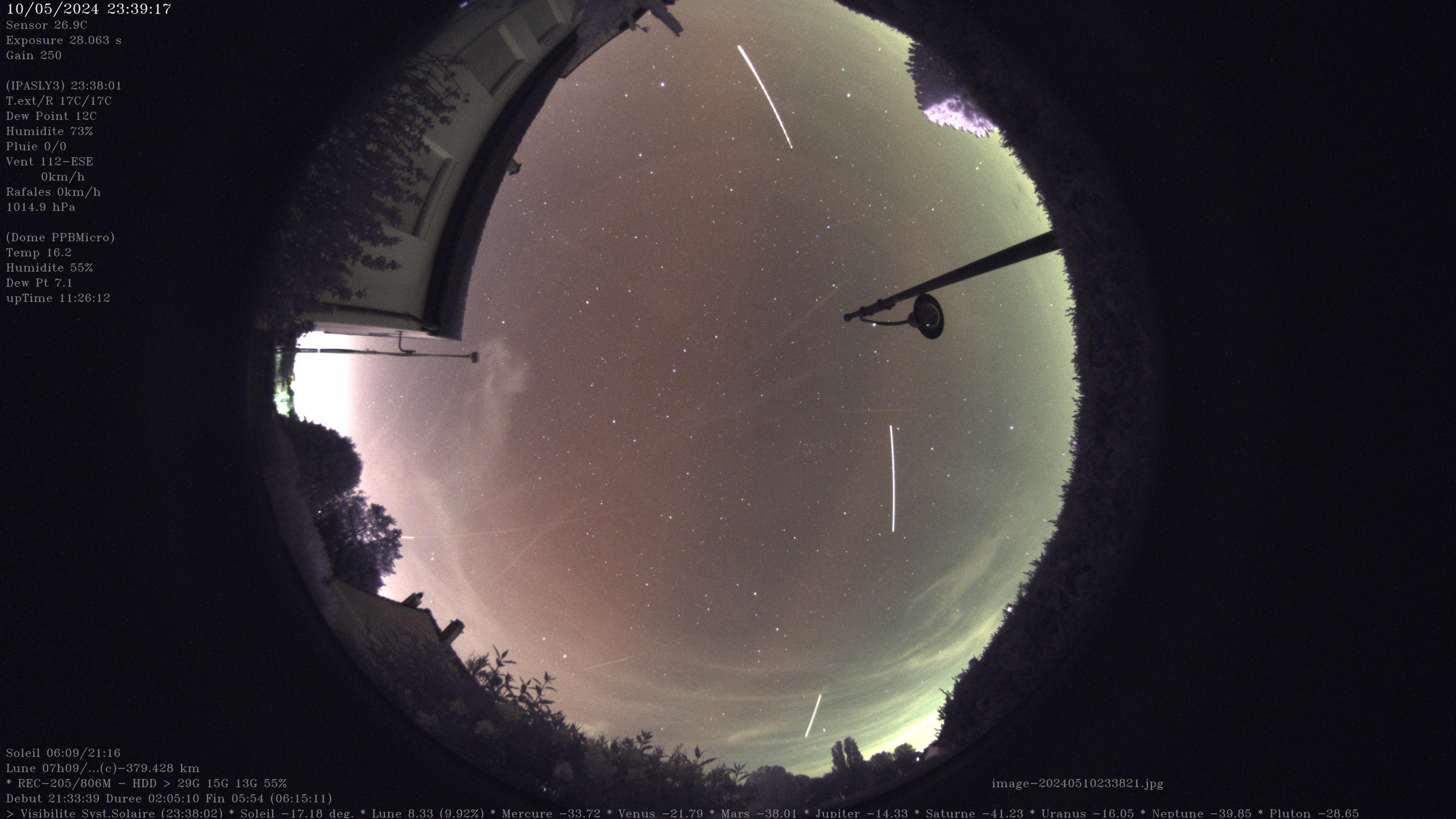

Bolide, nuit du 09 au 10 Mai 2024
En plein test (au Raz du sol, pas encore mis sur le toit à la place de ma AllSky habituelle) avec ma nouvelle config, alors que j'étais en train de faire différents tests Gain / Exposition ... un joli bolide est passé
Dommage ...
==> Cliquez l'image...
Dommage ...

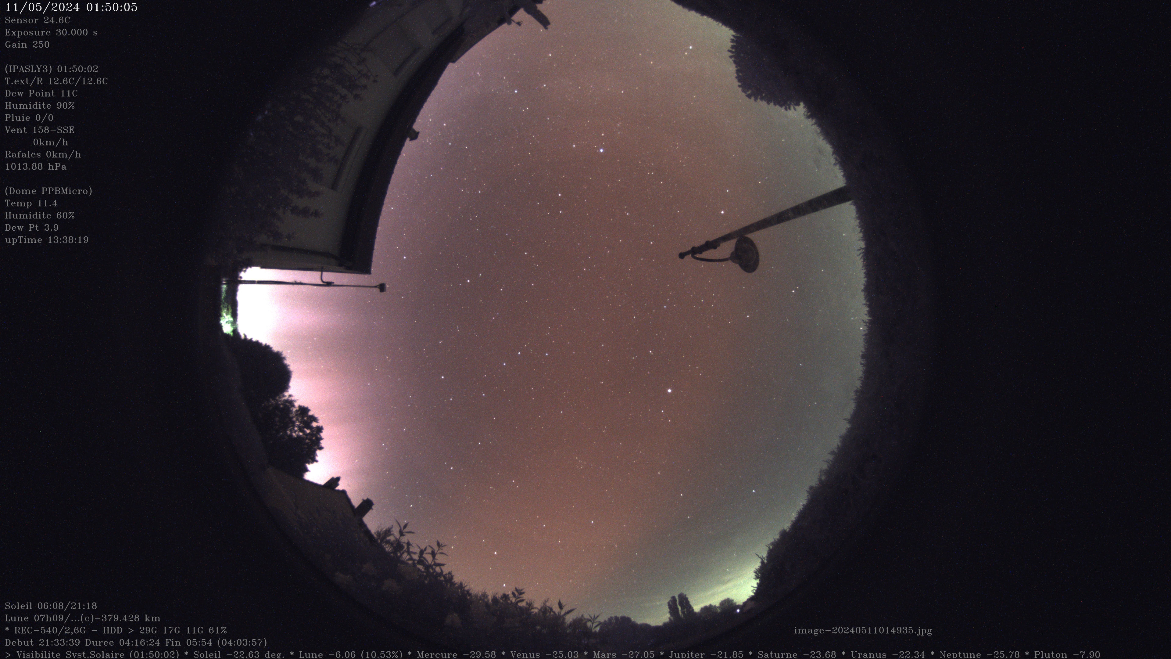

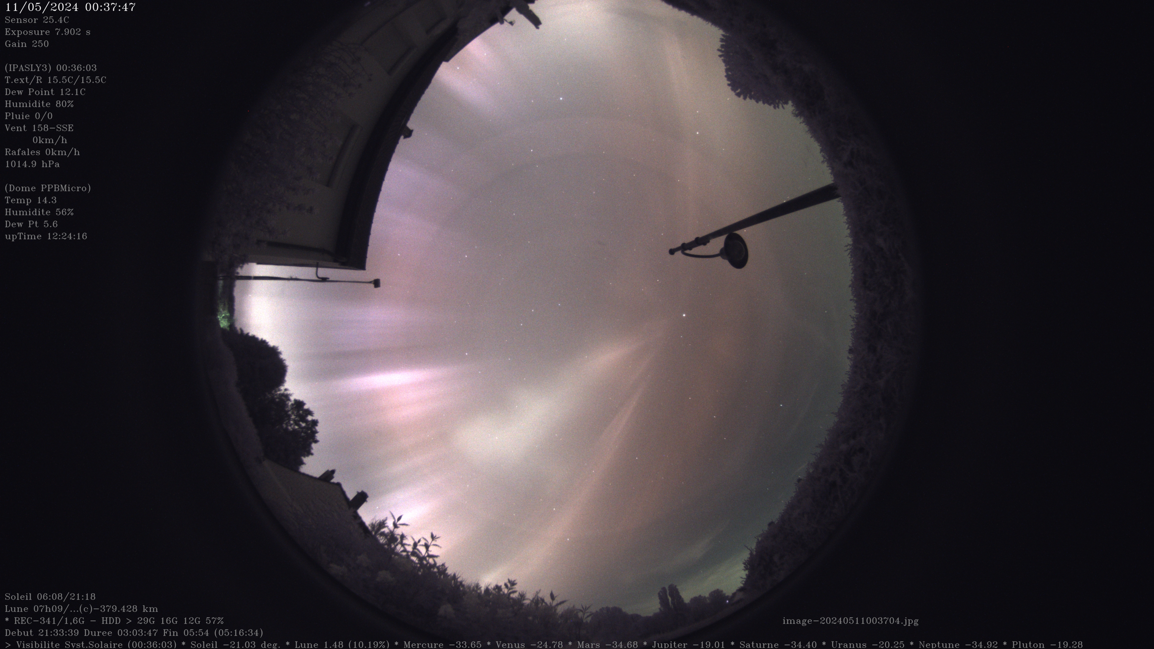

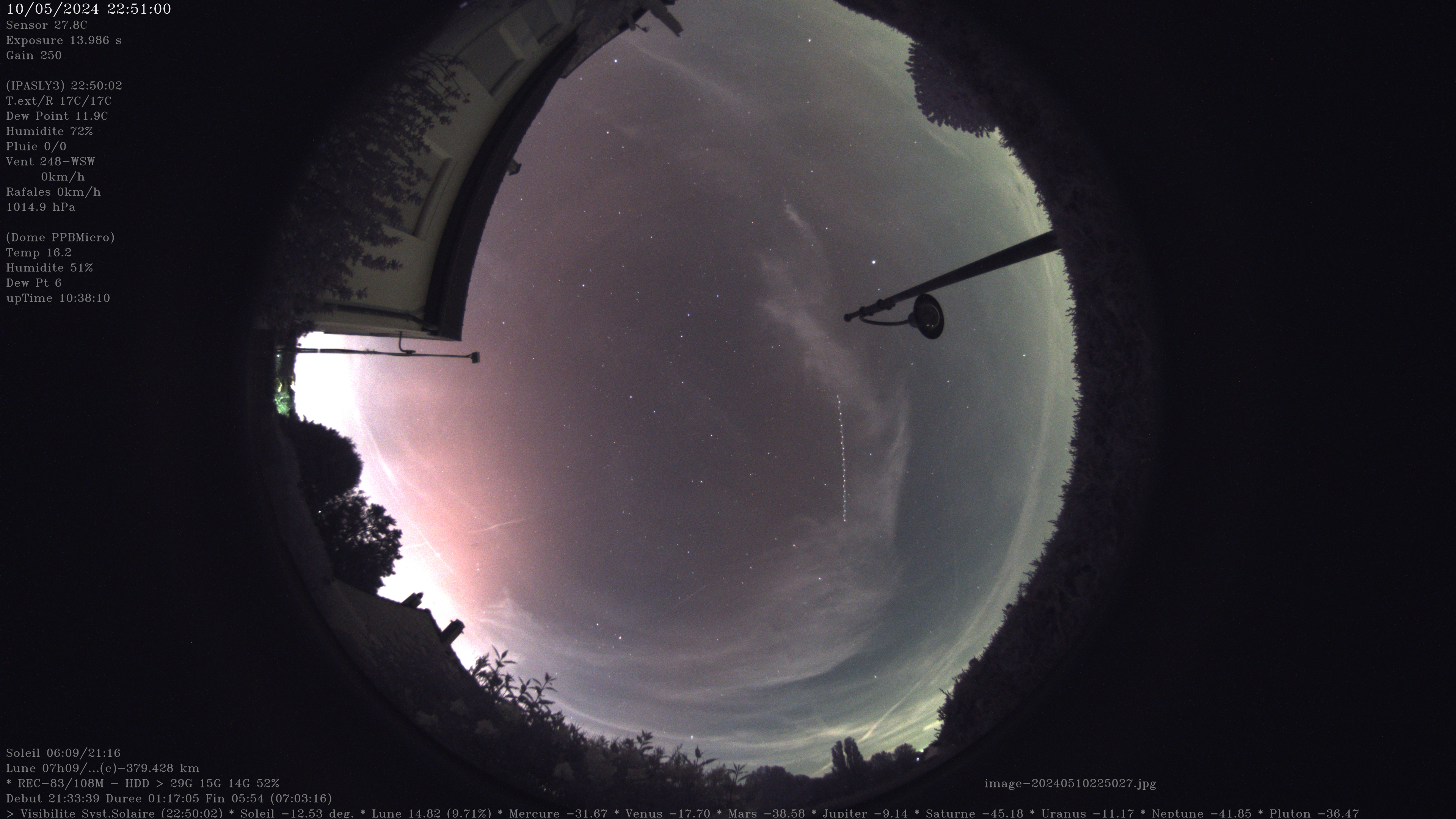

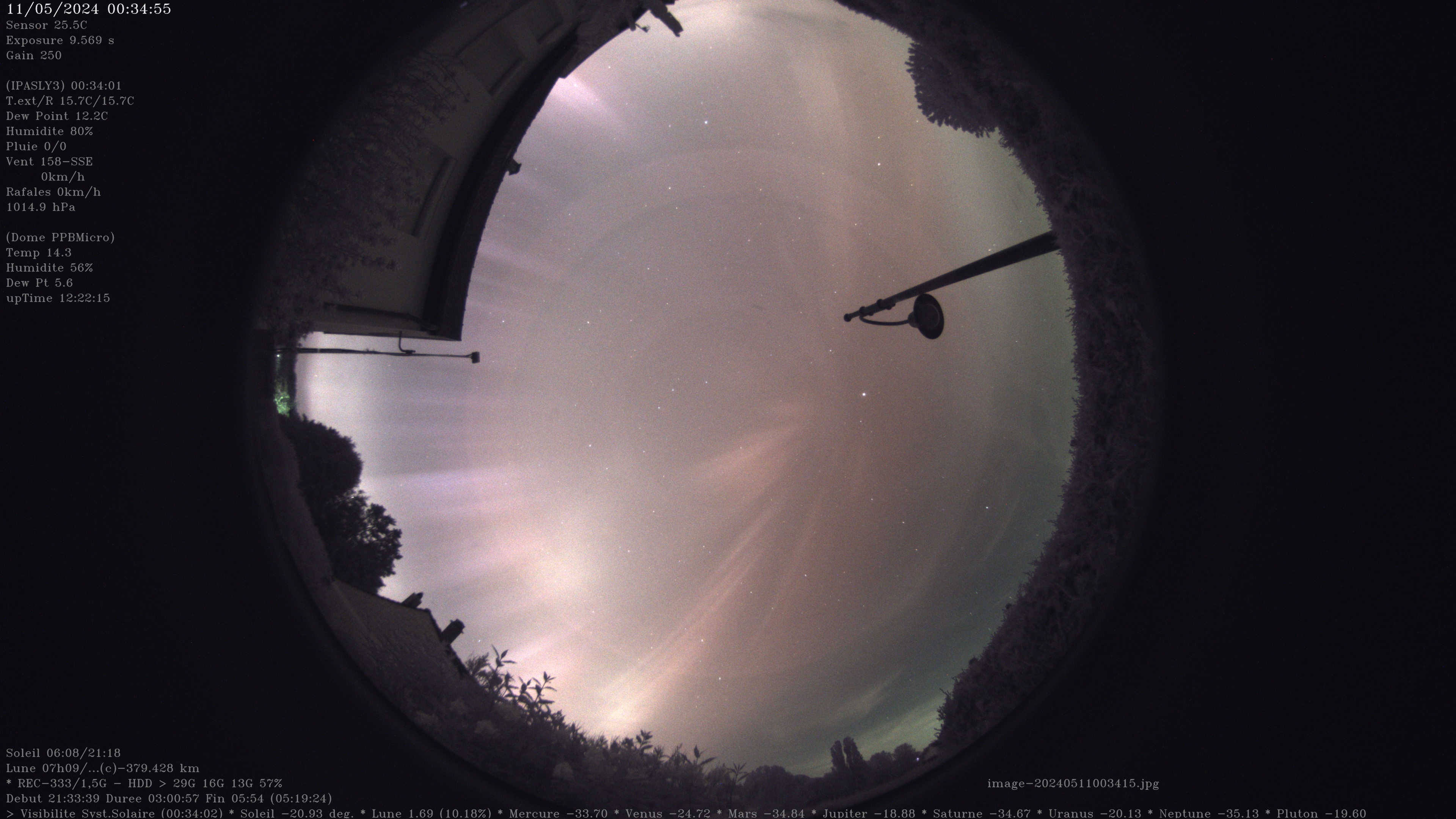

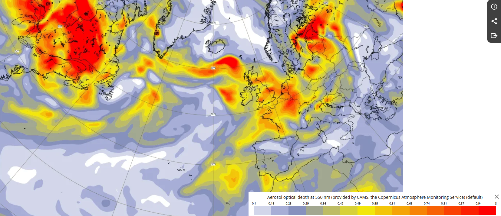

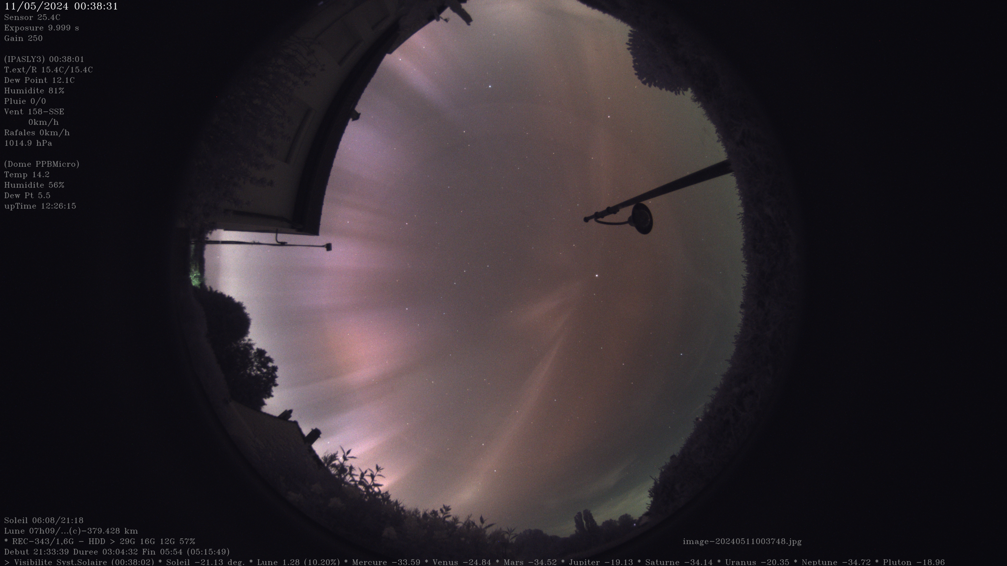

Nuit des AURORES BOREALES EXCEPTIONNELLES du 10 au 11 Mai 2024
Ciel de feu suite à la tempête solaire sur PASLY (AISNE) et comme partout en France ... et ailleurs dans de nombreux autres pays !!!
Je regrette de ne pas être monté sur le plateau dégagé à 360° à quelques minutes de chez moi ou ici, le NORD est caché (Collines, arbres, habitations) ... Mais comme c'est monté très haut dans le ciel y'a quand même du résultat malgré tout tellement elles étaient exceptionnelles.
C'est parti doucement alors que je testais une nouvelle version de ma AllSKY.
(Dommage que le METEOR de la nuit dernière n'ai pas eu lieu en même temps.)
Au début je pensais que c'était des mauvais réglages des couleurs, vu que je n’arrête pas de faire des réglages ... mais non, et ça a duré une bonne partie de la nuit.
- Images prises au raz du sol avant de prendre la place de sa soeur sur le toit ou il y a une vue à 360° - Et dans ce boitier temporaire je n'avais pas mon systeme anti buée à l'interieur ...
Dommage que les réglages ne soient pas encore optimums, mais je trouve ça quand même sympa !
Je pense la monter sur le toit malgré tout ce soir, comme à priori ça devrait encore le faire (je sais pas si ça sera aussi fort et que le ciel sera top) avant que le ciel ne se couvre de nouveau. Je croise les doigts.
Pour info (Les heures sont affichées sur TOUTES les Images)

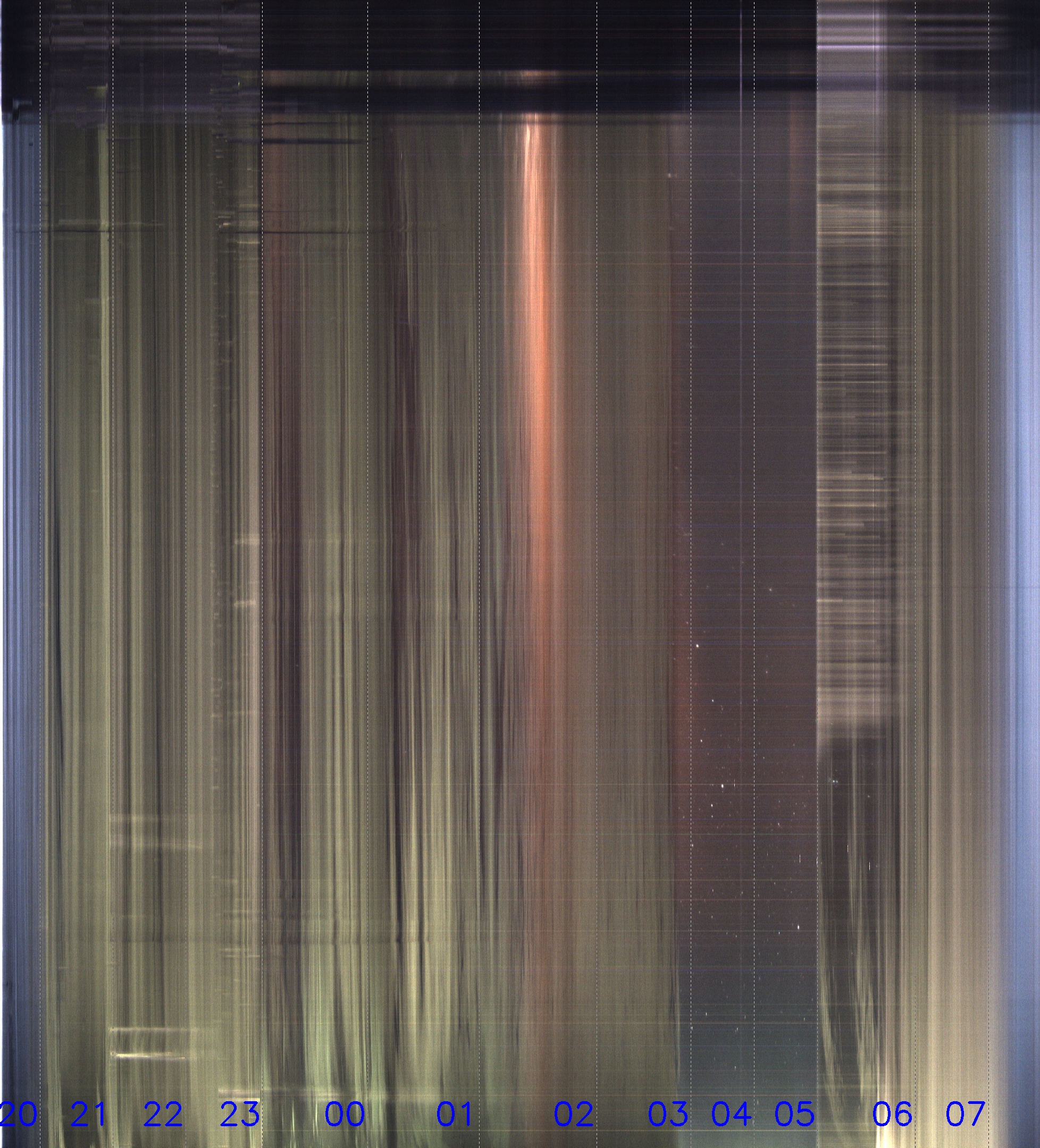

* Le TIMELAPSE de la nuit Maximum entre 00h30 / 01h30 , mais superbe pratiquement TOUTE LA NUIT ... Exceptionnel et RARE !
Dommage que j'étais en phase de tests, car la AllSKY n'était pas à sa place habituelle (sur le toit) mais a 1m du sol avec partie NORD non visible cachée par la maison et les collines environnantes, réglages pas optimums, mais c'est déjà très sympa quand même je trouve)
* Quelques Images en VRAC ...
* La responsable de tout ça ==> AR3664 qui fait 15 fois la taille de la Terre

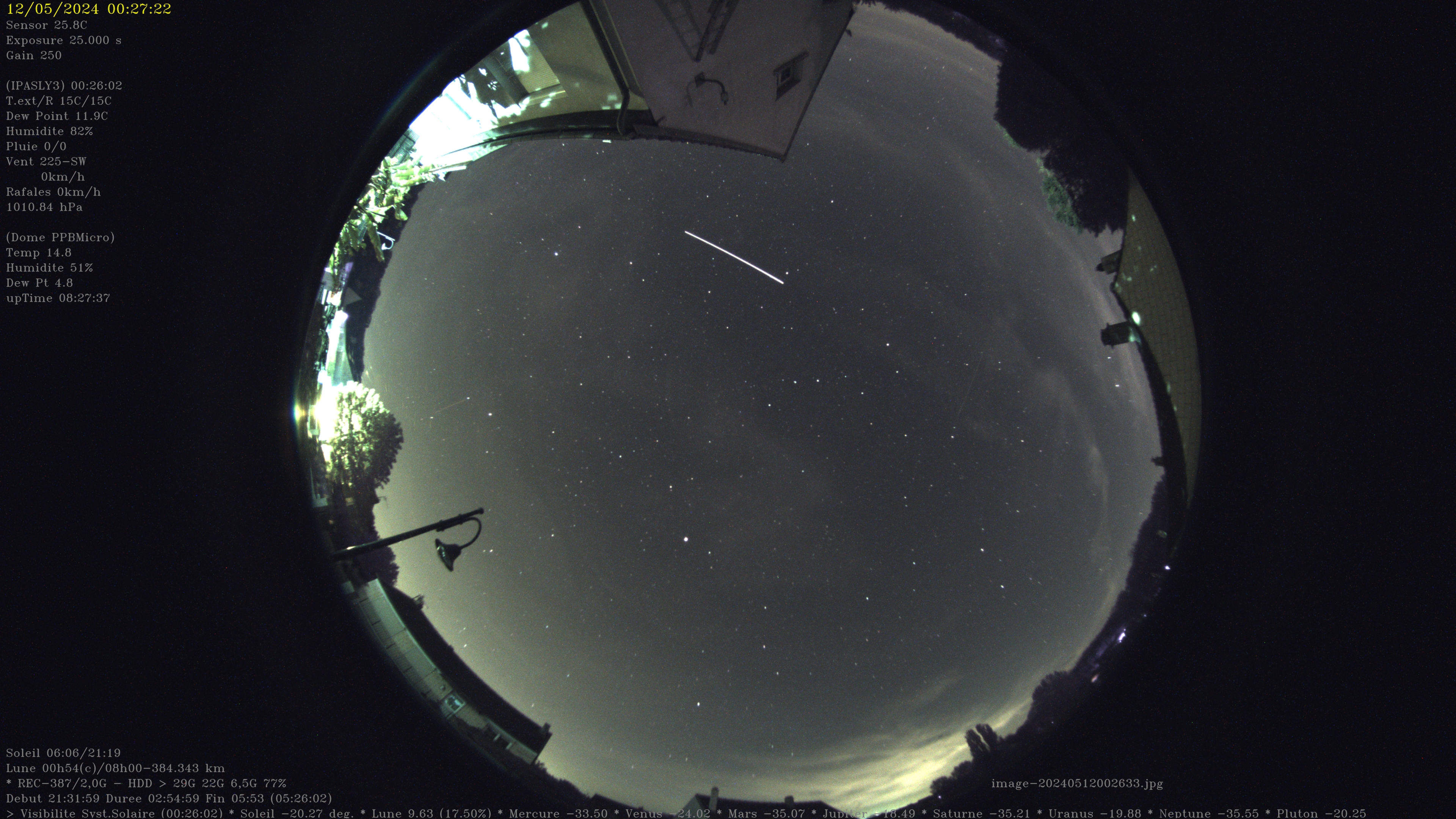

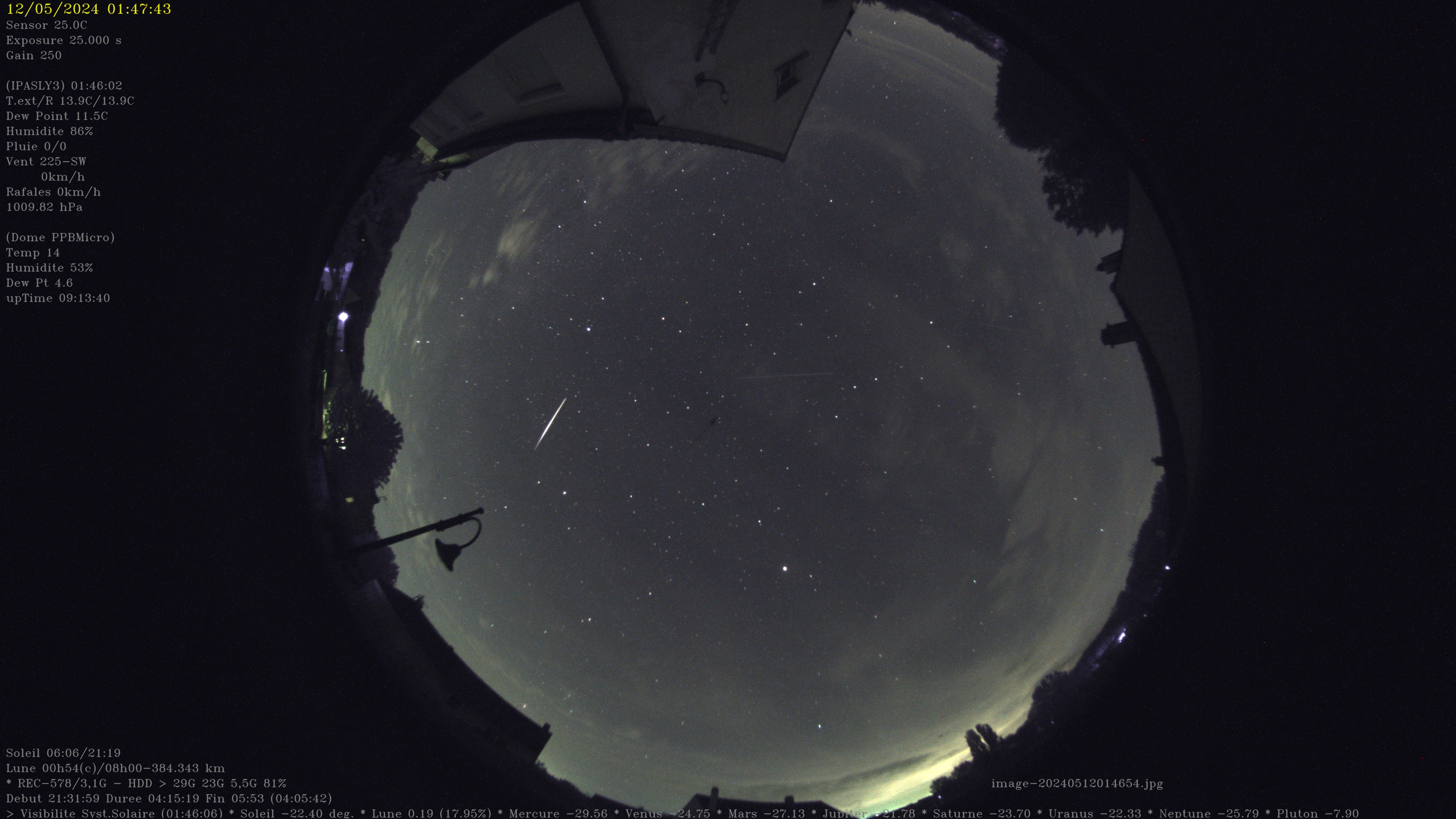

Nuit du 11 au 12 Mai 2024
Soirée merguez après cette journée estivale (enfin !) jusqu'à très tard dans la rue donc pas mal de lumières
Point de superbes aurores boréales cette nuit en Picardie comme la nuit dernière (voir POST précédent) ... Tout le monde était à l'affut, même ceux qui ne regardent JAMAIS le ciel ... Maintenant des qu'il y a un beau coucher de soleil , certains disent (une aurore boréale
==> Juste un BOLIDE et un Passage d'ISS vers 00H25 et ciel bien voilé
Le TIMELAPSE...
Bolide
ISS
Le TIMELAPSE...
Bolide
ISS

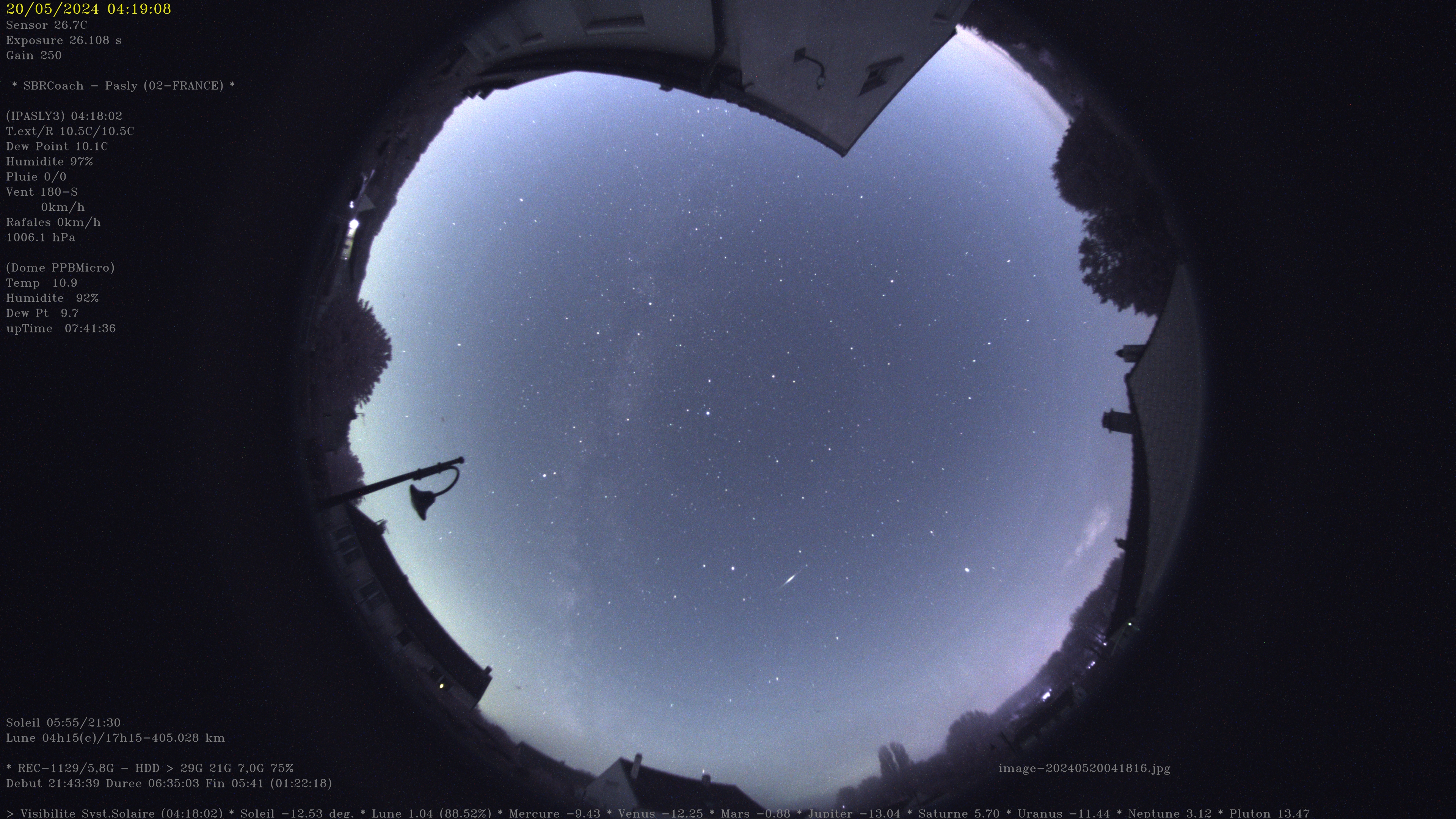

Nuit du 19 au 20 Mai 2024
AllSKY tjrs en test ... et au ras de pâquerettes
pas gd chose à se mettre sous la dent ... uniquement 2 PETITS bolides cette nuit, juste après le coucher de la LUNE et alors que le jour se levait...
C'est pas le météor espagnol d'hier
(cliquez les images)

Tjrs en phase de tests de cette nouvelle version 4.0 ... Les nuits dégagées sont tellement RARES ...
Tout fonctionne nickel sur le Raspberry 4 et la version de 2021 ... Mais gros soucis avec le Raspberry 5 sous la derniere version du soft de TJ.
Souvent des blocages, réglages à revoir ... c'est compliqué cette version beaucoup de soucis dans mon cas ... J’essaie divers réglages mais pour l'instant ça plante trop et je comprends pas pourquoi ... Et leur code est devenu une vraie soupe.
Impossible de booter avec ma clé faite sur le Raspberry 4 pour l'utiliser sur le 5 (mes problèmes auraient été réglés) ... rageant ! (essayé plusieurs manips mais sans résultats)
(remontée à la hauteur max du mat ... mais si y'a une tempete je serais obligé de raccourcir le tout - va vraiment falloir que je la passe derrière la maison ou elle sera un peu plus à l'abri du vent et des lampadaires)
Au moins j'ai résolu mes problèmes d'humidité depuis que j'avais ouvert le boitier (92% dehors, 35% dedans)
Je continue mes investigations ...
Sinon, pas mal de PETITS bolides (j'en ai compté 5) cette nuit ... Milky Way est bien visible malgré les réglages pas top !
Un exemple

Nuit du 7 au 8 Juin 2024
TIMELAPSE de la nuit ==> http://sbrcoach-allsky.lescigales.org/v ... elapse.mp4
Petit bolide de cette nuit (pas gd chose à se mettre sous la dent) ... sous un ciel assez dégagé dans l'ensemble mais plus ou moins voilé (pas top quoi ! encore) et les nuits noires se réduisent à peau de chagrin.
Revenu à l'ancienne version du soft de TJ qui fonctionne nickel (trop de blocages sur la version actuelle ... je continue a essayer de comprendre pourquoi !)
Dans mon cas pour ne pas laisser chauffer inutilement le capteur de la Caméra la journée ... Elle tjrs est éteinte automatiquement (sauf quand je fait des tests)
Le Rasp étant depuis tjrs au frais au sous sol...
Sinon, gestion de l'humidité redevenue au top depuis mon petit soucis d'ouverture du boitier la semaine dernière lors du changement de la caméra ... Pour le chauffage juste ce qu'il faut (1 à 1.5° > à la température extérieure suffit pour ne pas avoir de gouttelettes sur le Dôme, pas la peine de mettre des chauffages à 20° ou plus comme j'ai vu certains faire) et petit ventilateur au minimum qui diffuse bien dans le boitier
Sur l’extérieur de mon boitier d’électricien j'ai rajouté ce type de collant (Ruban Butyle) au niveau des ouvertures prévues pour les passages de câbles, ça protège tjrs un peu (https://www.amazon.fr/dp/B0BBTLL1L7?ref ... tails&th=1)
Map à affiner (je verrais ça quand je rouvrirais le boitier ... c'est pas de l'astrophoto non plus
Humidité ext : 92% ... Int. 43%

19 Juin 2024 - Finalisation des OVERLAYS
Tous les OVERLAYS sont faits (à la main ... je préfère) avec codage à 100% par mes soins ... (Mélange de PYTHON & de BASH) - Pas très compliqué non plus
( Tjrs sur la version 2021 du soft de TJ NICKEL) - Rien à faire avec la version de 2024, TOUJOURS des plantages lors de captures ... essayé plein de paramétrages sans résultats ... je la comprends pas cette version
==> Données mises à jour toutes les 2' - Sauf pour les données d'enregistrement qui elles le sont à chaque capture !
- Données de capture de la Caméra
- Infos extraites de ma Station Météo perso
- Données extraites du Pegasus PowerBox Micro qui est dans le boitier
- Différences de températures, Humidité ... Intérieur / Extérieur
- Quelques infos du Raspberry (au sous sol)
- Données d'enregistrement (espace disk utilisé, restant ... Nbre d'images, taille, Heure début, Fin, durée en cours, restante etc...)
- Éphémérides :
SOLEIL : Heure Lever, Coucher, durée de la Nuit ... Civil, Nautique, Astronomique
LUNE : Heure Lever, Coucher, distance de la Terre, Constellation ou elle se trouve, Age (Lunaison)
Visibilité des Objets du Système Solaire ... Hauteur et pour la Lune, Luminosité
Nuit du 26 au 27 Juin 2024
Rapport vers International Meteor Organisation : https://fireball.imo.net/imo_view/event/2024/3130
Ciel qui s'est rapidement voilé puis couvert malheureusement après cette superbe journée bien chaude (pas le temps de s'acclimater, c'est tout ou rien ici)
Pas de nuit astronomique à ma latitude en ce moment ...
La AllSky a chopé malgré tout un sympathique bolide alors que la nuit n'était pas bien sombre amplifiée par le gros projecteur d'un voisin
* Nuit des Etoiles / Perseides du 11 au 12 Aout 2024 * PICARDIE
Pas grand chose à se mettre sous la dent cette année ... Par contre quelques AURORES BORÉALES vers 01H46 Plein NORD OUEST - mais malheureusement juste en bordure de ma AllSky car zone pas accessible ! (en haut à droite sur l'image & la vidéo)
==> GIF Animé ... Cliquez l'image !
- Un petit bolide vers le lever du jour ... D'autres aussi mais trop petits !
Timelapse de la nuit ==> http://sbrcoach.myds.me/allsky/videos/a ... 240811.mp4

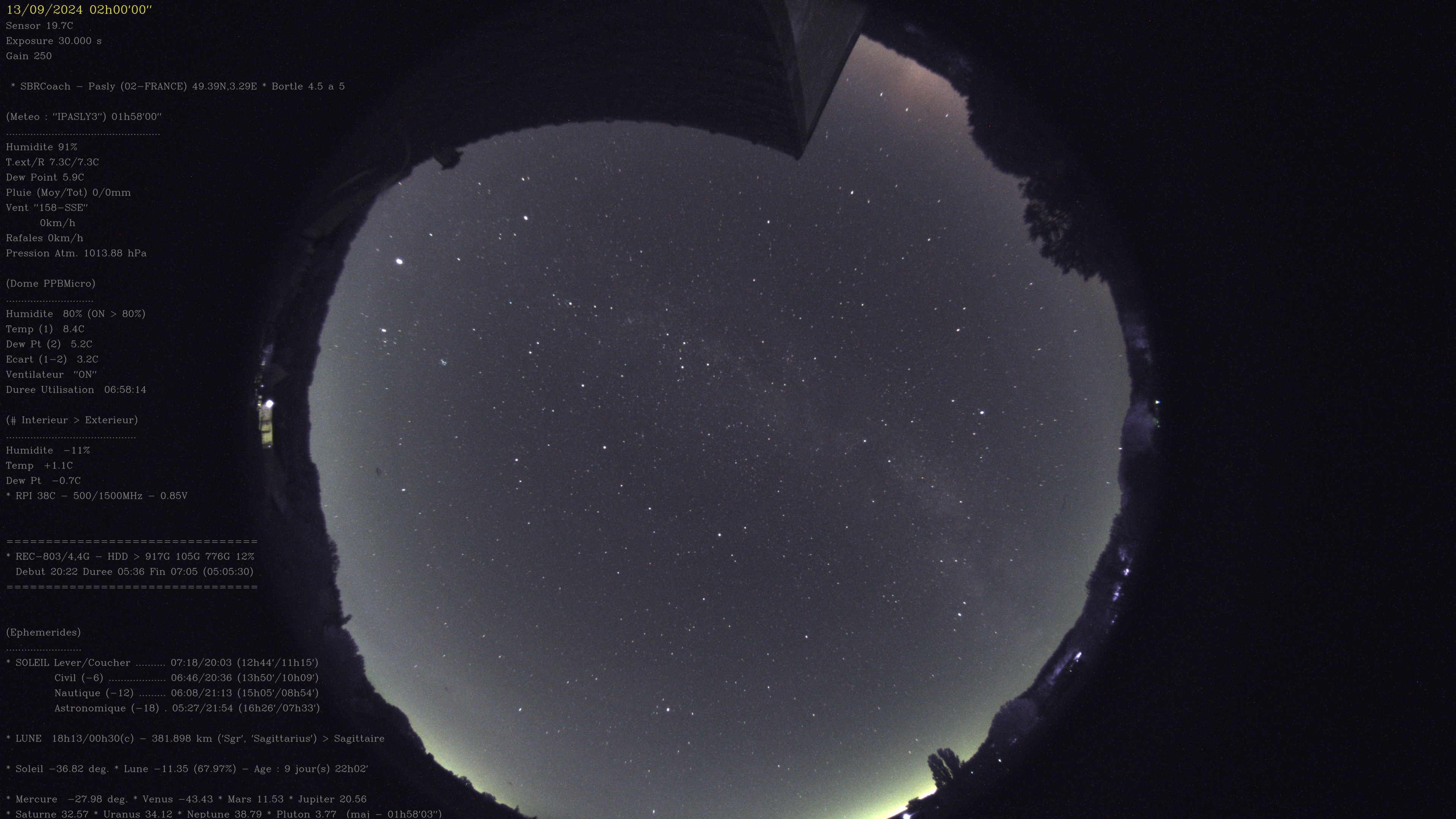

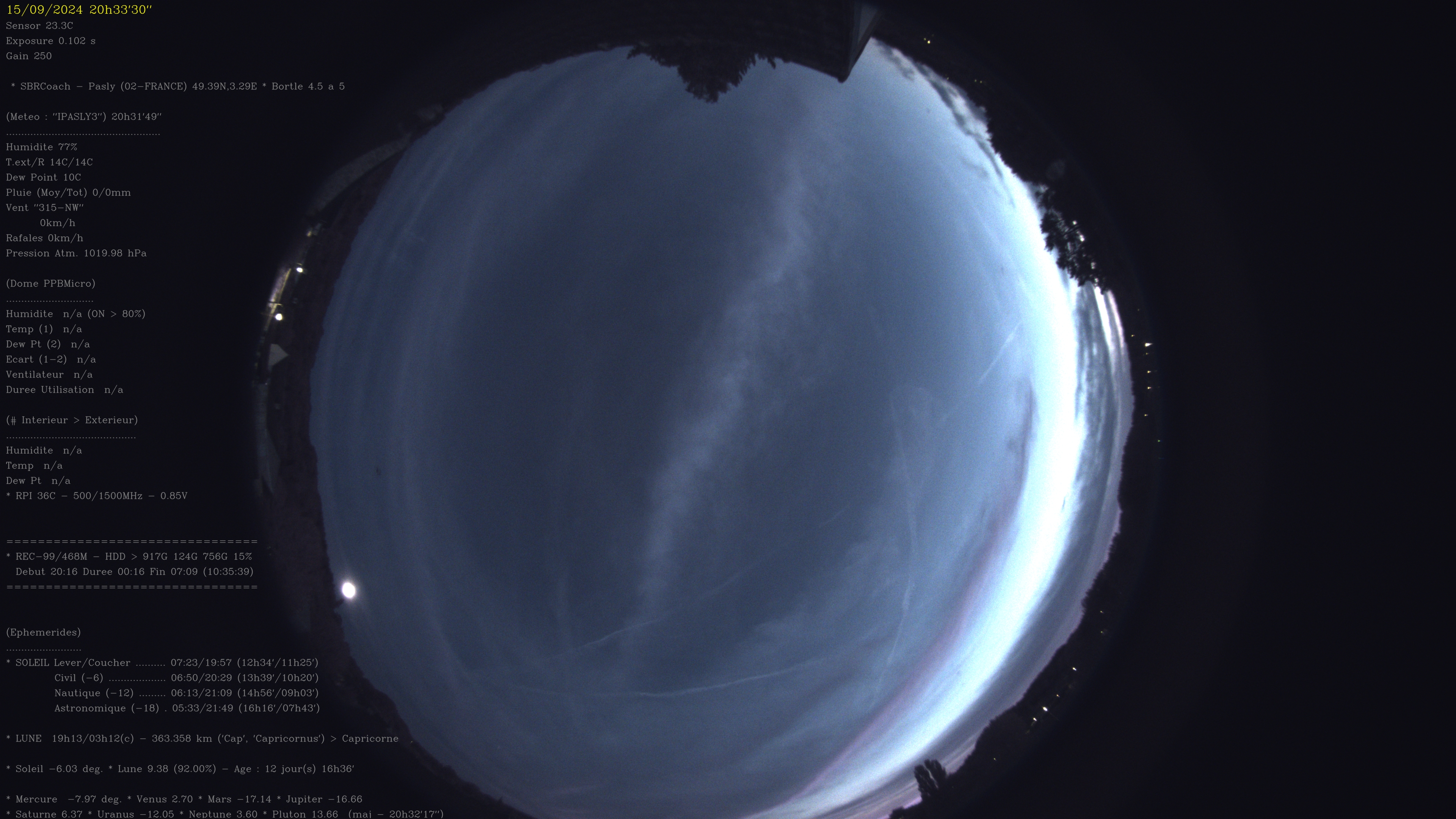

Aurores Boréales nuit du 12 au 13 Sept.2024 ... Vers 01h40 / 02h00
4° ce matin ... jamais vu ça !

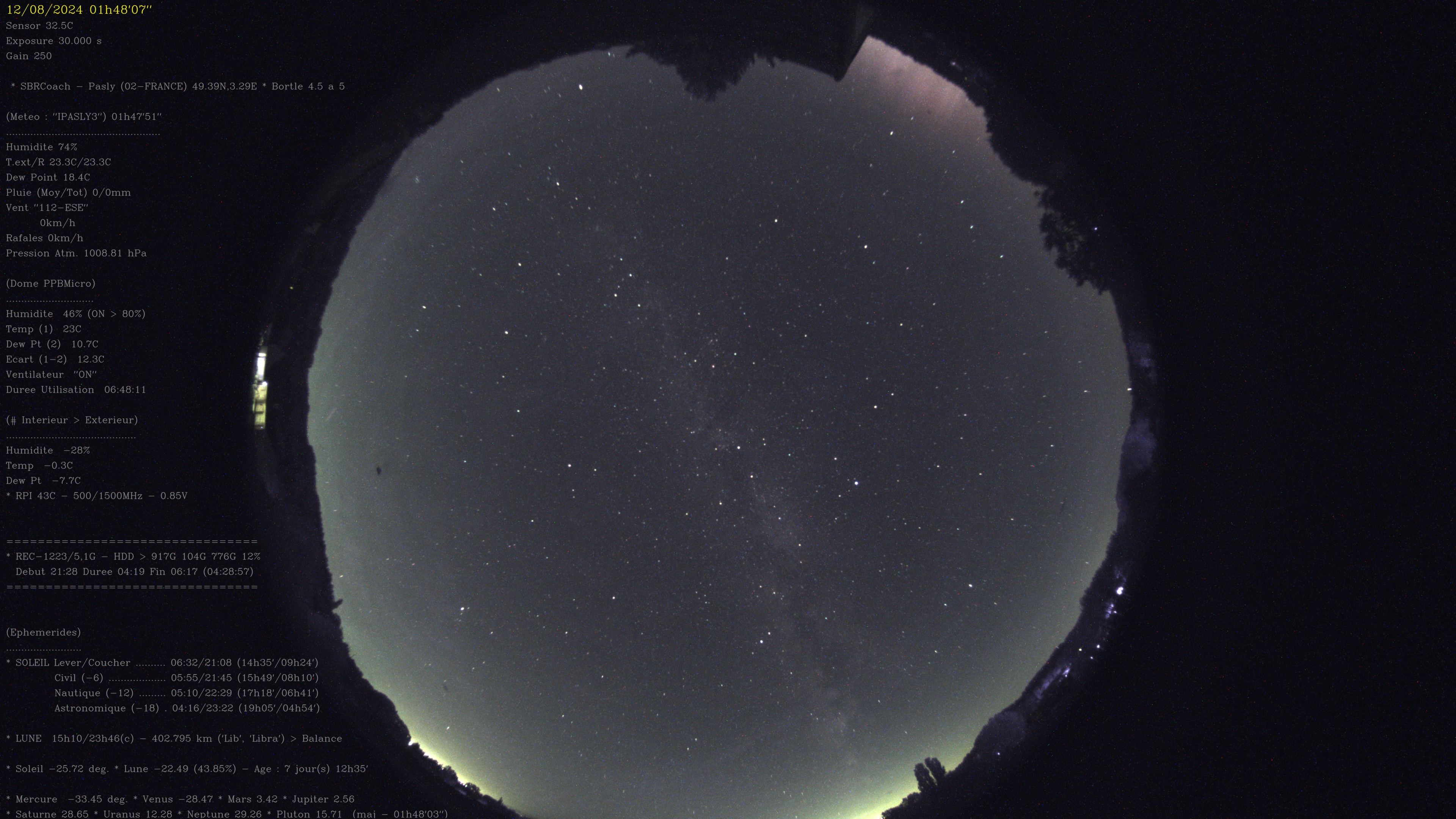

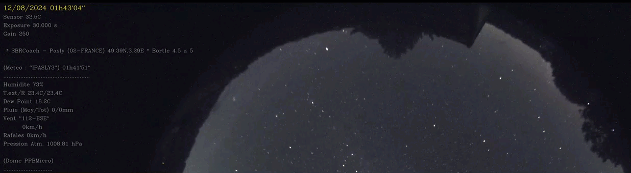

Via ma AllSKY, on "devine plus sur la vidéo" des Aurores dans le coin extrême droit à 01H00 ... mais trop au nord ... caché par la maison, les arbres et collines environnantes à cet endroit
... Dommage
En plus j'avais enlevé un BRUN DE MAT d'1M20 depuis quelques jours car ça soufflait fort, donc encore moins de visibilité !
Bientôt je vais la changer d'emplacement je pense, je l'a mettrais derrière la maison pour avoir le nord un PEU plus accessible, mais là j'aurais plus le sud
et pas en vue directe des lampadaires a 3m.

AllSKY SBRCoach

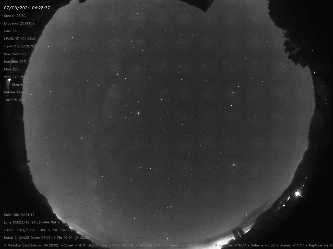

Temps superbe toute la journée, pas un nuage avec une remontée bien agréable des temperatures
Mais comme par hasard ... ça se couvre des ce soir
ça arrive ! et la Lune qui commence à sortir de la colline !
bah ... c'est là ! ... Juste à l'extinction des lampadaires ... Joli ciel cotonneux, mais pas fait pour l'observation...

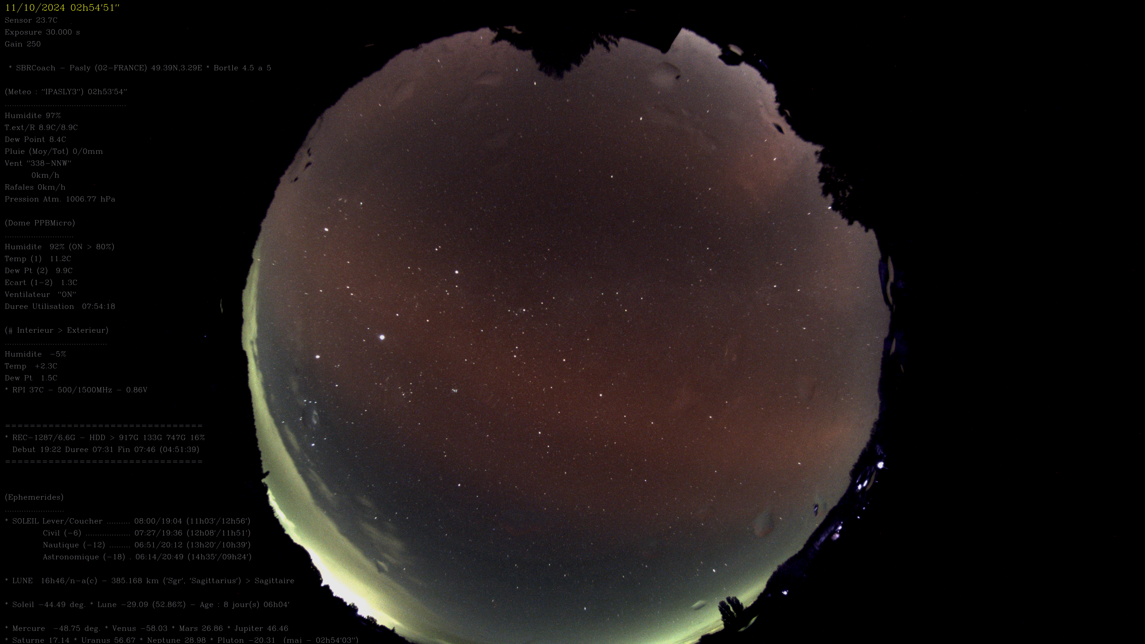

Nuit du 10 au 11 Octobres 2024
Nombreuses AURORES BOREALES cette nuit partout en France (et pas que ...)
Ici , sous le ciel de PASLY, malheureusement pour nous pluie, lampadaires et nuages ont tout gâché.
ça à commencé vers 23H00 avec plusieurs pics dans la nuit plus ou moins conséquents
Dommage
Une petite capture de ma AllSKY prise pendant une brève éclaircie !
Après 05h00 c'était meme plus la peine les Lampadaires étaient rallumés (à 3m de la AllSKY), mais y'en avait encore !
Moins prolifique que celle de Mai de dernier pour ma part à cause de cette météo !

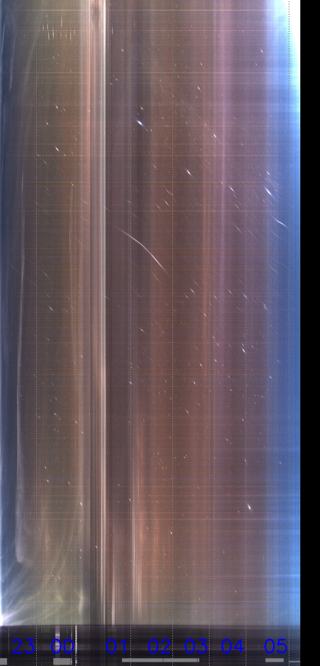

du coup, mon Keogram est pas trop parlant !, mais on distingue quand même les pics.

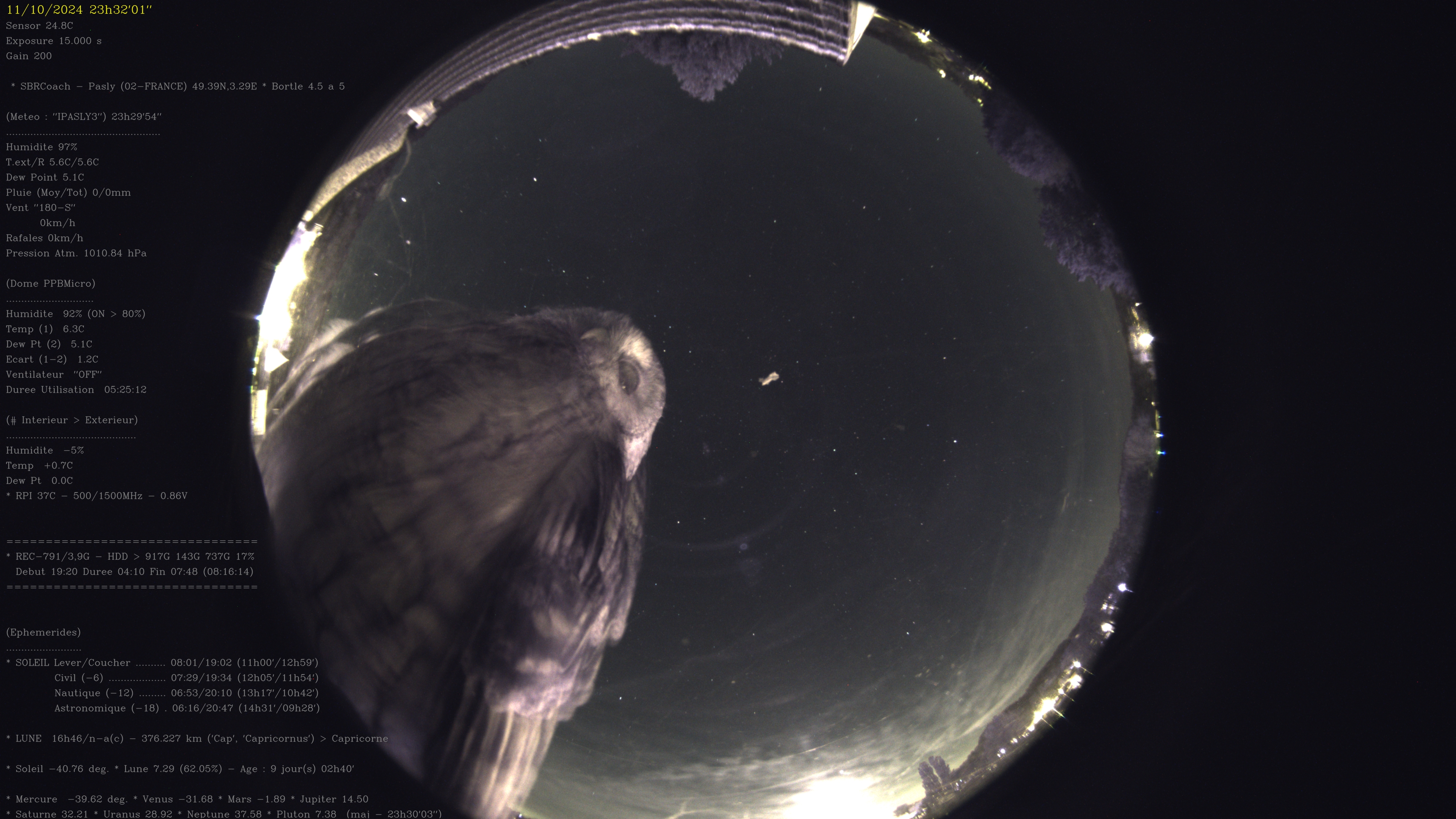

Quand une CHOUETTE vient contempler le ciel du haut de ma AllSKY
Une 1ere - M97, La nébuleuse du HIBOU à la AllSKY ... lol
Dommage qu'elle ne soit pas venue la veille, ça aurait fait un super plan avec les aurores boréales

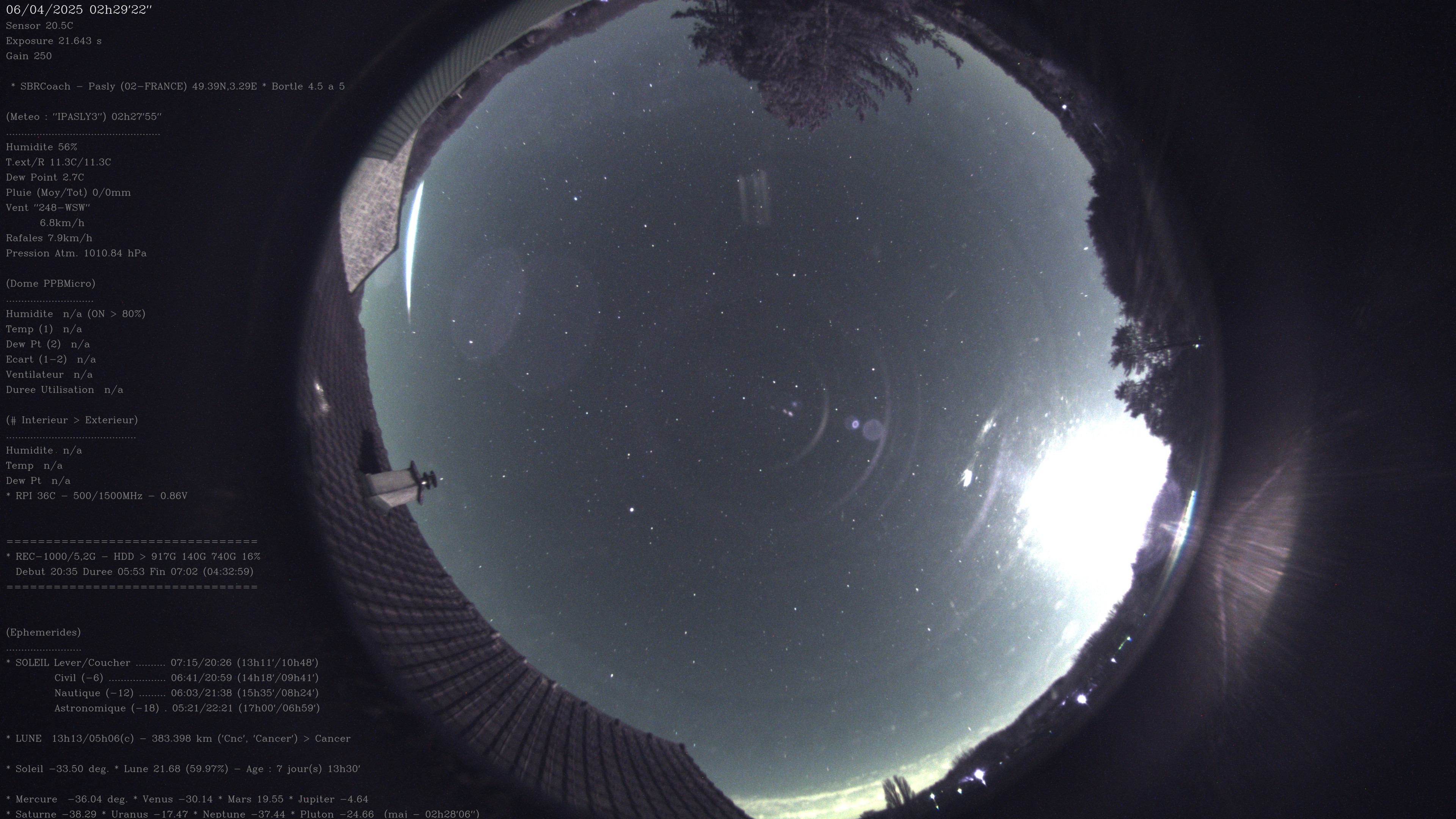

Bolide à ma AllSKY nuit du 5 au 6 Avril 2025 - Dommage pour la LUNE présente !
Signalé (pas par moi) également sur FRIPON ==> https://fireball.fripon.org/displaymult ... Mbhpu5514w

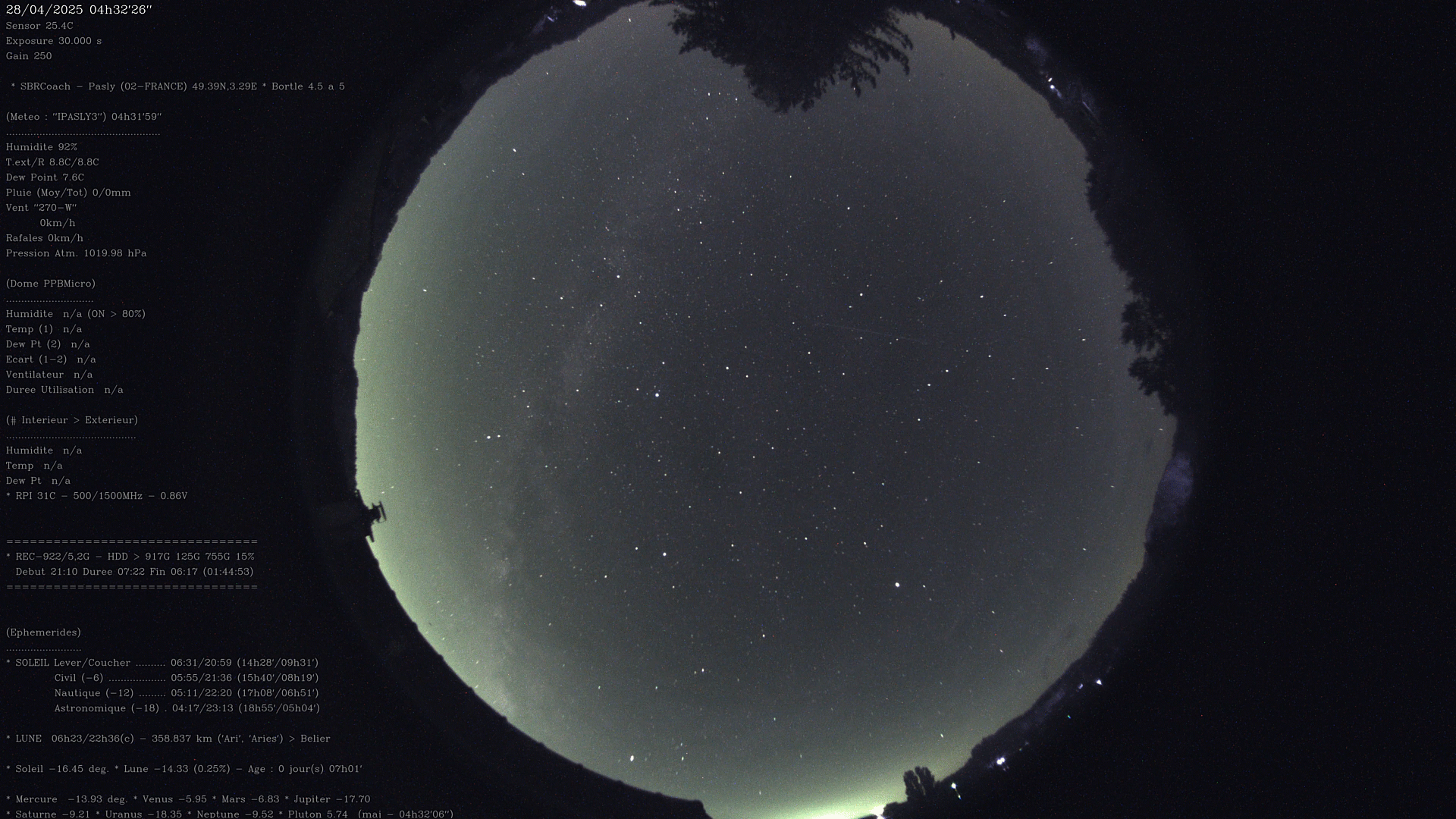

à ma AllSKY nuit du 27 au 28 Avril 2025
Petit passage d'ISS et 2 petits meteors -
La voie lactée qui commence à montrer le bout de son nez.
Pasly - FRANCE -

Nuit du 23 au 24 Mai 2025
Joli bolide avec ma AllSKY à 00H01'30" ici en Picardie (02 - FRANCE) ... Dommage le ciel était nuageux !
Signalements FRIPON ==> https://vigie-ciel.imo.net/members/imo_ ... 44wSoDIwEw

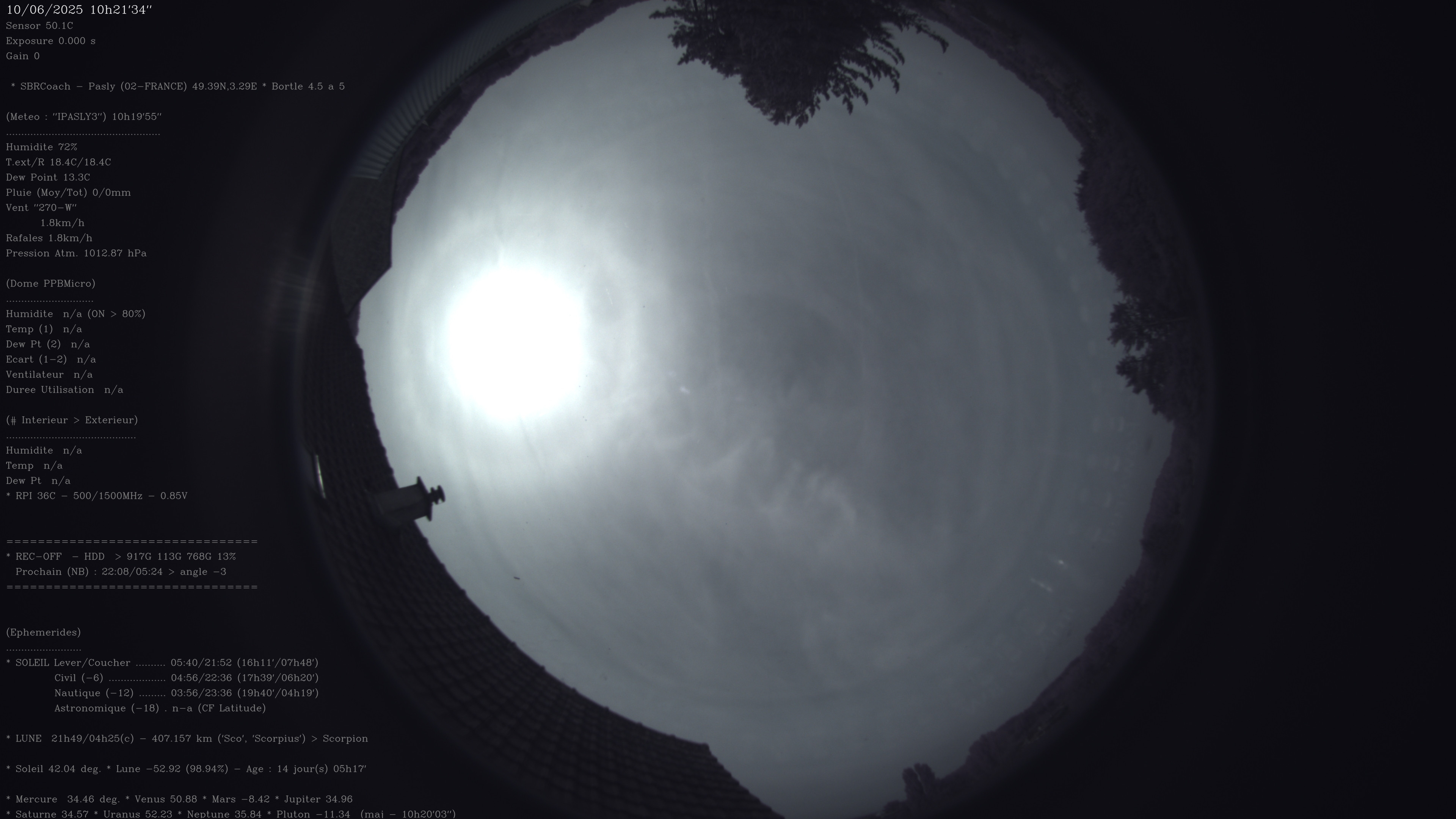

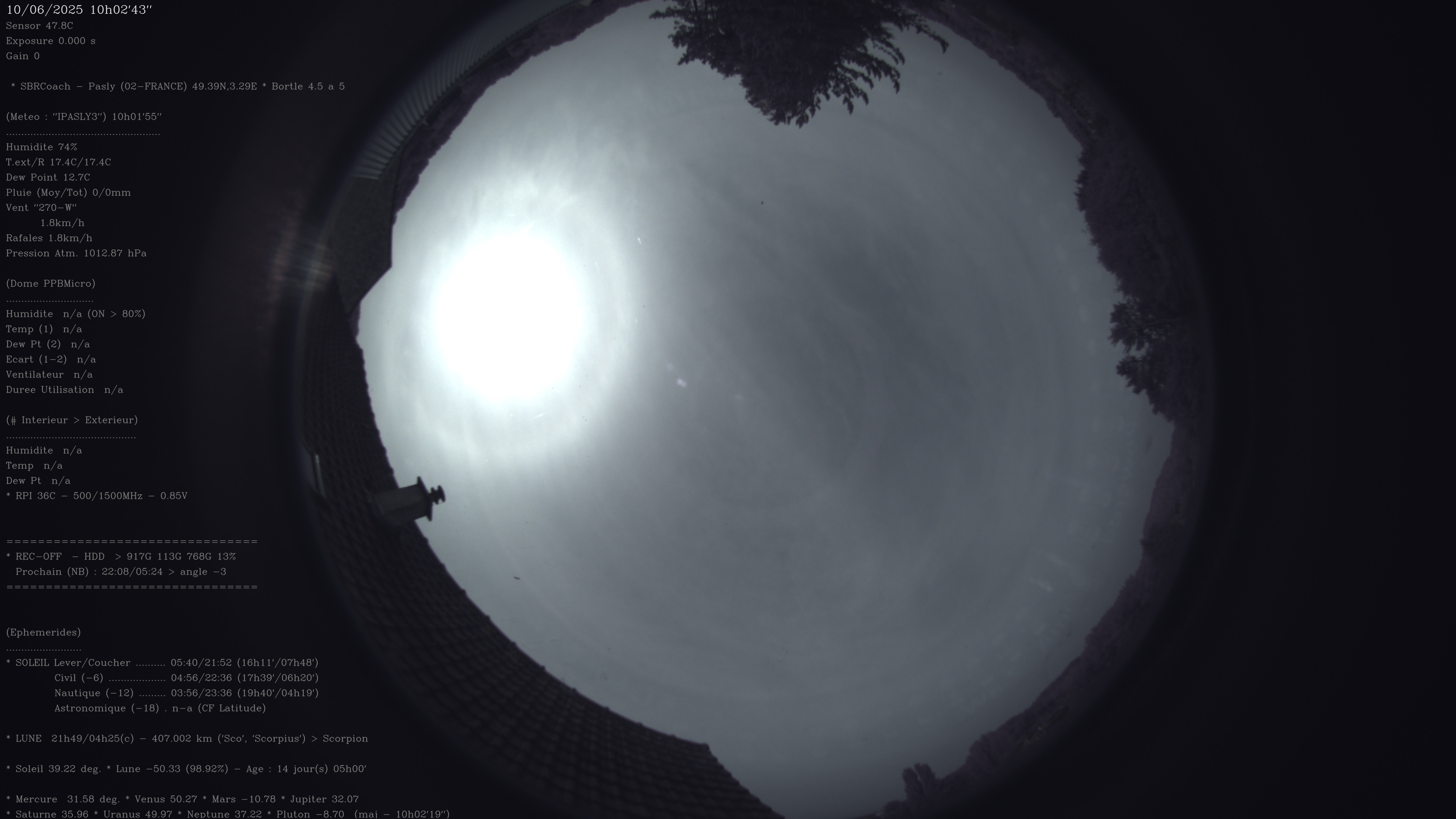

JOUR du 10 Juin
Étonnant ce ce soleil ce matin au dessus de la France en Picardie.
Est-ce du aux résidus des incendies aux Canada qui nous survolent.
Jamais vu comme ça en tous cas !

Vigie-Ciel a partagé l'info comme tu dis . et le Picard bien capturé le boulet

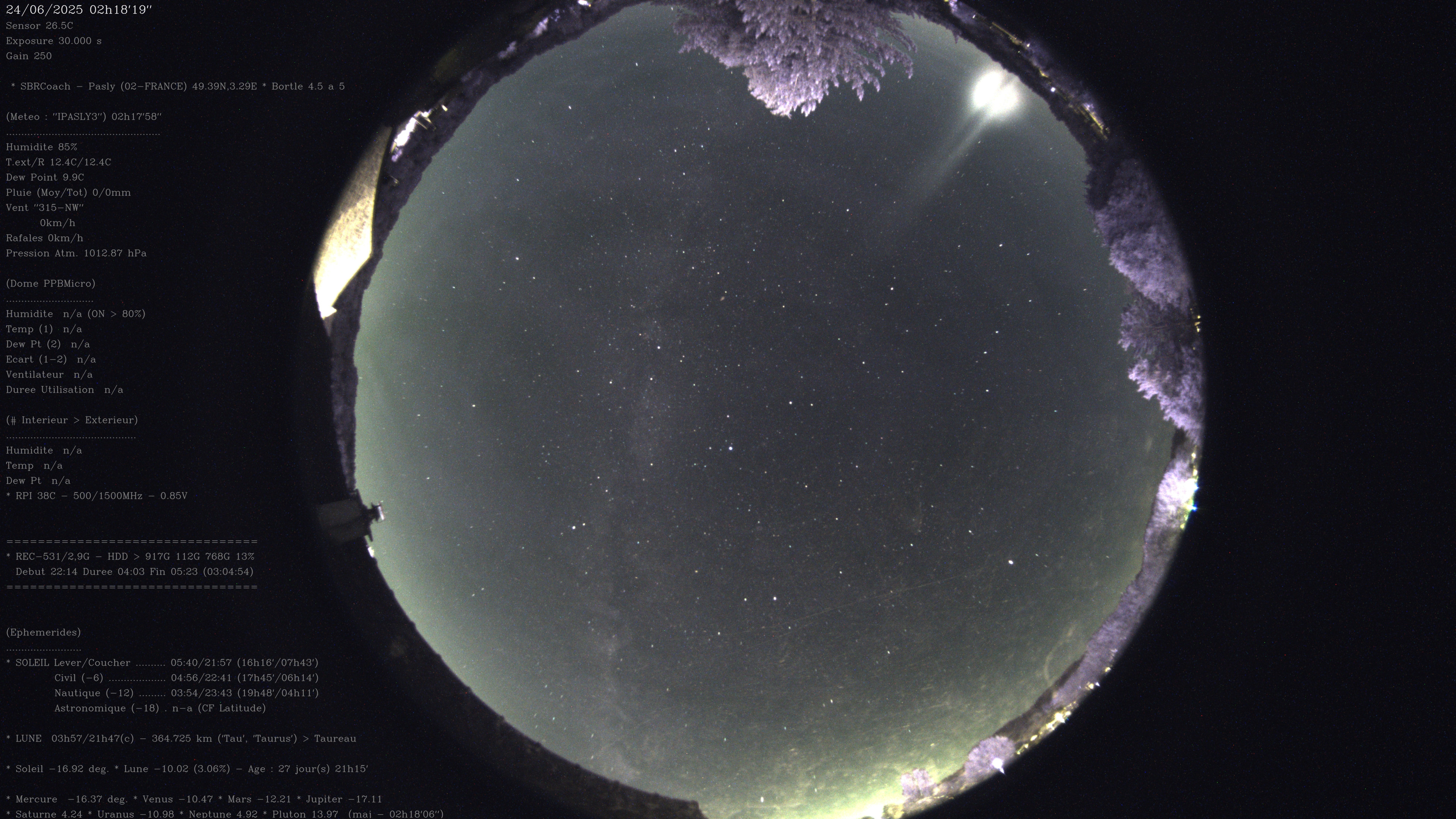

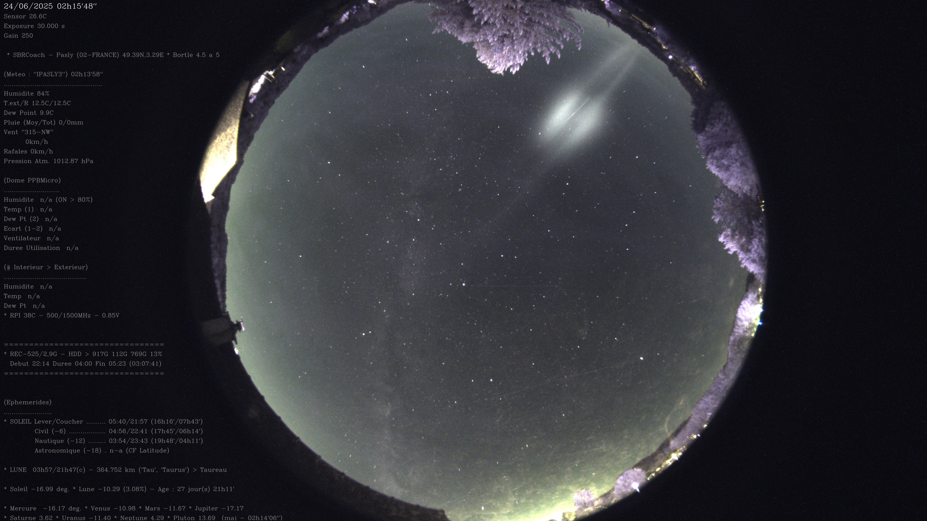

Nuit du 24 Juin 2025
Pasly-02-FRANCE

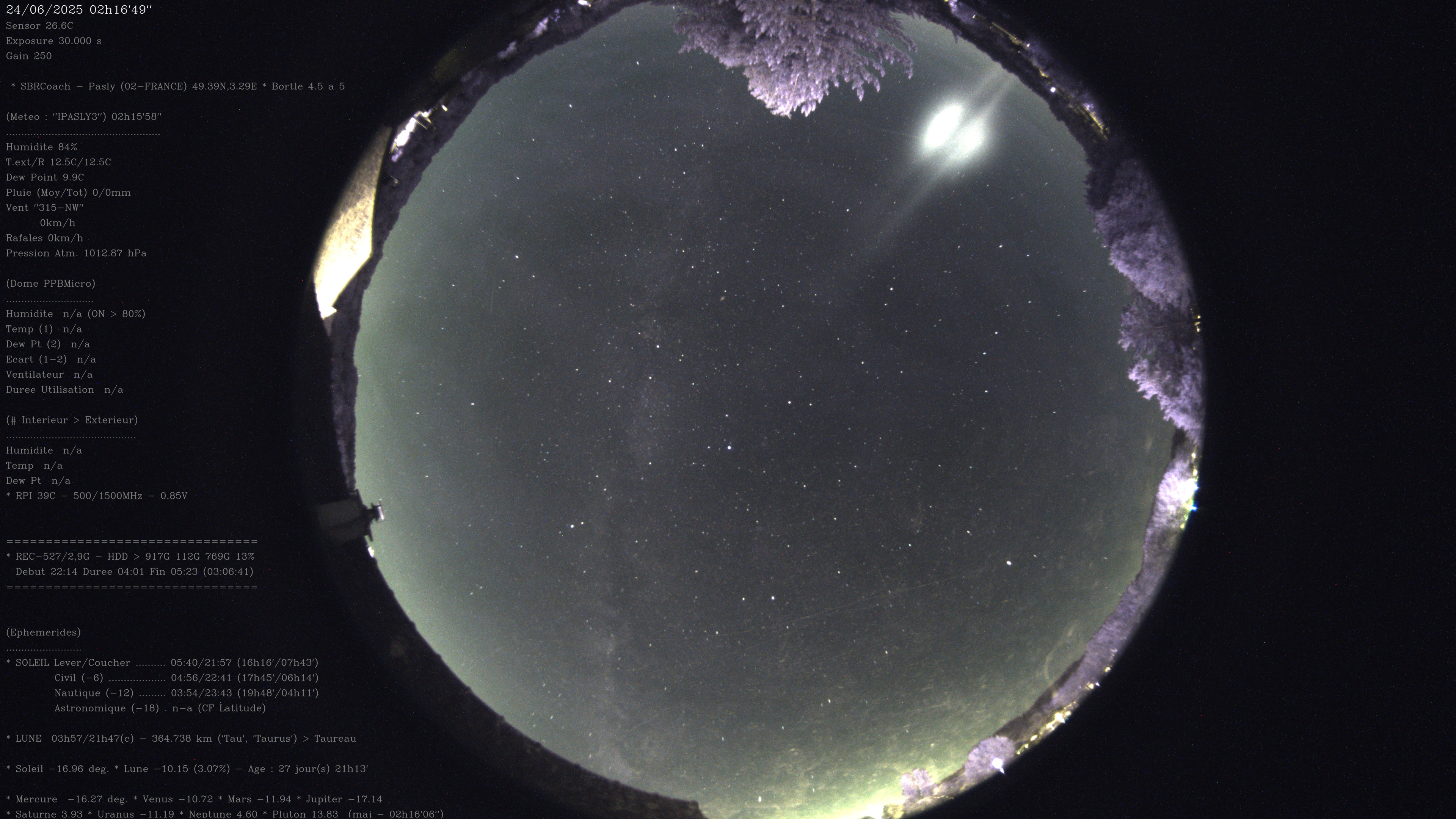

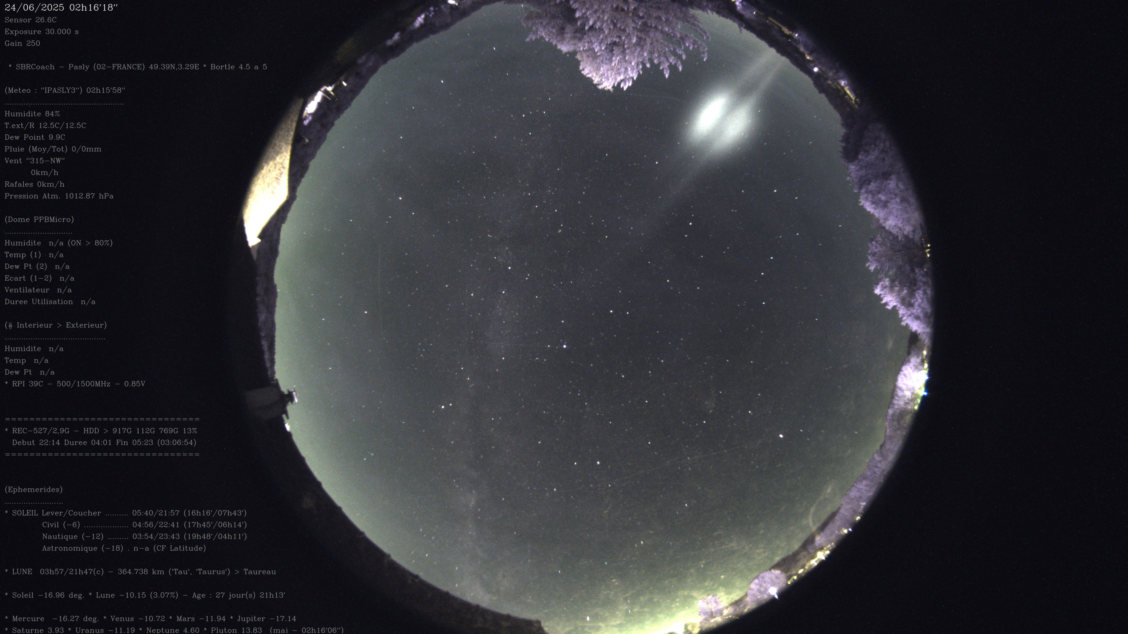

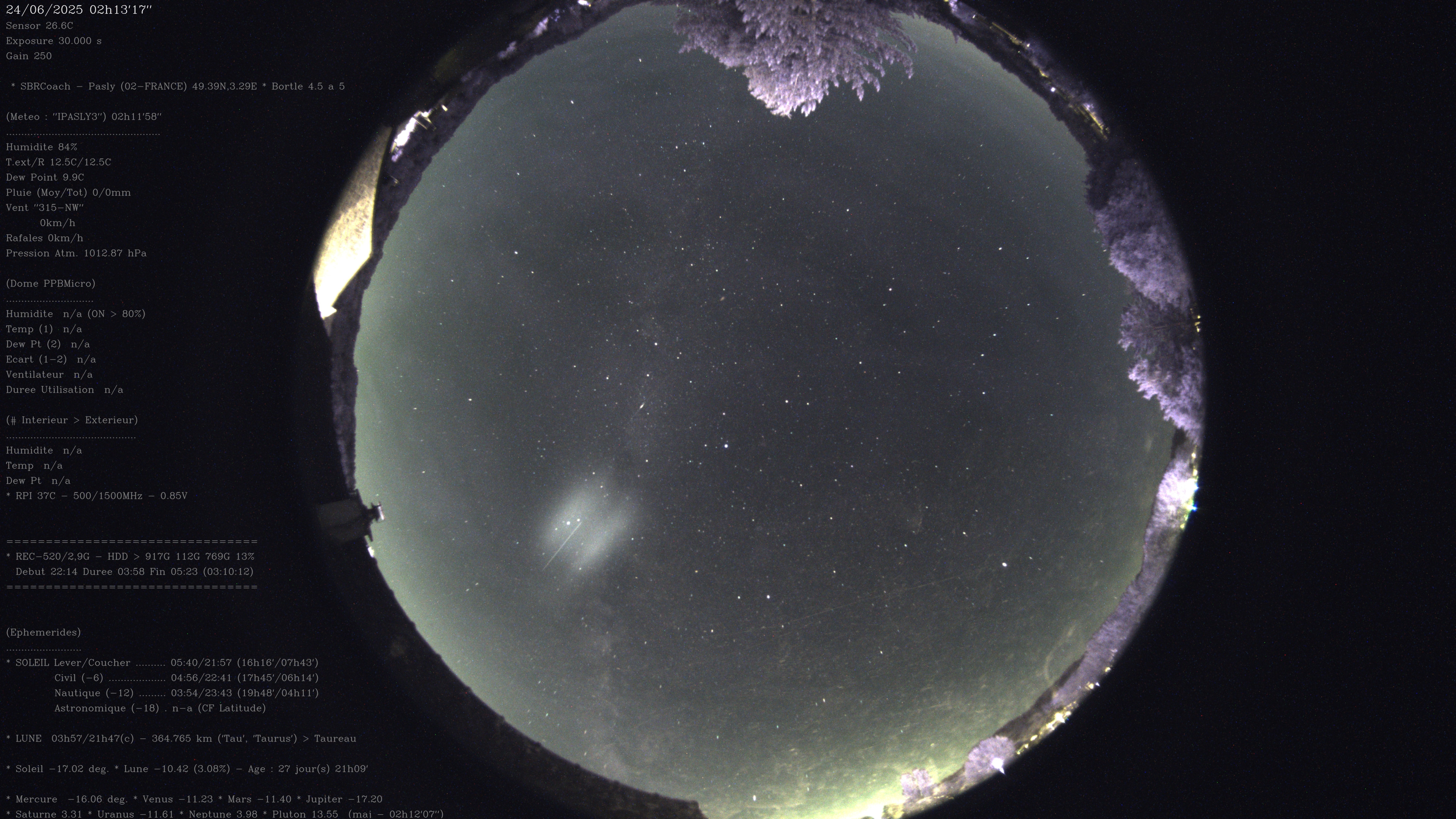

Phénomène tres bizarre cette nuit du 23 Juin 2025 à ma AllSKY
Bien dommage qu'ils aient décidé de laisser les lampadaires allumés toute la nuit alors qu'a cette periode de l'année ils ne les allument pas (juin à fin aout) ... ça à un peu gaché ! (j'aurais du avoir un ciel bien noir et étoilé comme souvent en ce moment)
Enfin bref , ça s'est déroulé de 02H12 à 2H23 soit un peu plus de 10' pour traverser tout le champ de la caméra ... Jamais vu ça en plus de 4 ans de AllSKY ... Aucun bruit ! Mais impressionnant
[Edit]il s'agirait du dégazage du deuxième étage de la fusée Falcon 9 de la mission T-14 Vu egalement en belgique

Laurent76
- Messages : 69
- Inscription : 02 janv. 2024, 13:56
- Localisation : Rouen
AllSKY SBRCoach
Je confirme pour avoir vu aussi ça mais en campagne de mon côté et sans lampadaires.
J'avoue qua ça fait bizarre sur le coup, on se demande ce qui se passe, première fois également que j'assistais à ce genre de spectacle.
