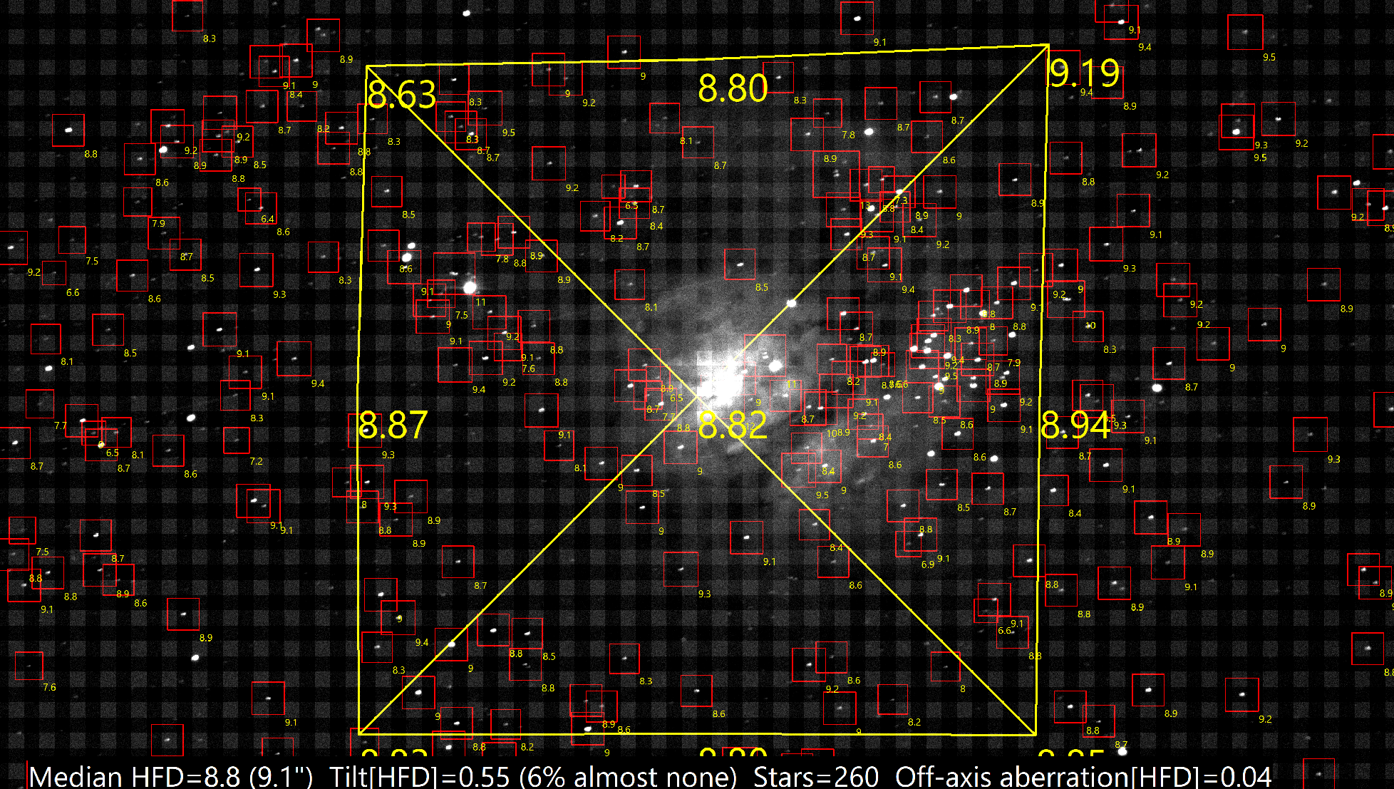

Tu as effectivement un problème de mise au point (FWHM de 9") et de suivi (rotondité 0.6)
La bonne nouvelle c'est qu'il n'y pas de tilt ni de coma (ou ces défauts sont masqués par la mise au point médiocre)
J'ai un correcteur de croma TS GPU, et pour la mise au point j'utilise le masque de bahtinov, c'est pas évidentde règler ,

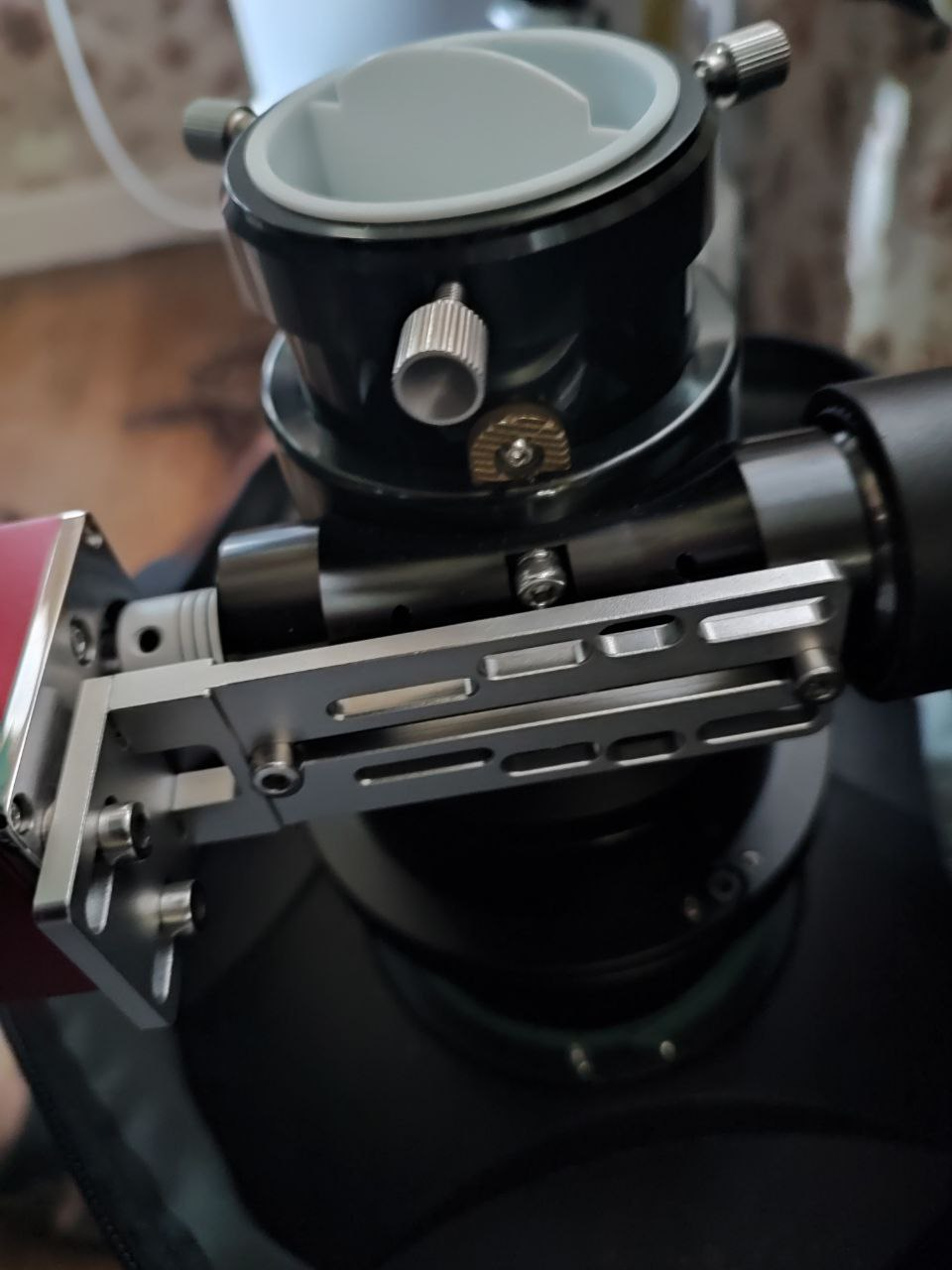

quand je serre la vis de blocage du porte oculaire, la MAP bouge, trop de jeu dans le PO

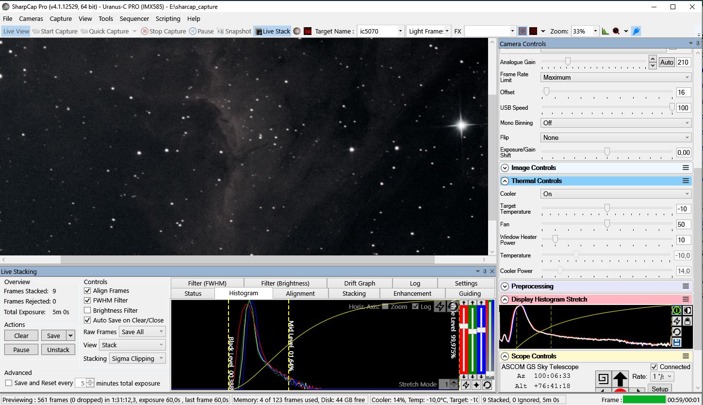

pas de rouge, juste Sharpcap
Tu es une bonne personne !! :D
Donc SC est hyper tolérant. Chez moi, à mes débuts, SC n'empilait pas car l'image n'était pas assez bien à son goût, et je galérais (et pourtant, mes images au moins étaient nettes !!)... Donc SC a fait beaucoup de progrès, c'est cool ! :)
Comme tes images ne peuvent que s'améliorer, forcément ça ira de mieux en mieux :)

Je l'avais remarqué que la map bouge, mais comme j'éloigne le pc de la monture, c'est pas facile de refaire, disons que je suis flemmard.
Le soucis des PO pas cher (livré d'origine) c'est que la molette démultiplié n'agit pas avec le poids de l'optique+cam, ce n'est
pas une crémaillère mais une surface lisse et ça patine.
J'ai regardé pour les "auto focuser", je pense que je vais opter pour un pégasus V3 autonome.

Par contre, il faudrait voir avec les gens qui ont un newton pour cette histoire de crémaillère qui glisse. Cela ne doit pas être normal, j'imagine. Il y a peut-être des solutions (le focuser bloquera la crémaillère, mais peut-être que ce serait mieux si d'origine elle ne glissait pas toute seule ?)... Je ne peux pas te dire pour ça, n'ayant pas de newton.

C'est vrai, le pegasus bloquera l'axe de commande, mais si le PO glisse tout seul, c'est pas le but recherché.
Je vais fouiner sur le web. Une crémaillère comporte des dents (engrenage), là ce n'est pas le cas.

Pour le Po avec surface lisse c'est ce qu'on appelle un PO monorail. Ils sont sensés ne pas avoir de jeu a rattraper contrairement a ceux à crémaillère. En principe normalement tu as une vis qui sert a bloquer plus ou moins le galet sur la bande lisse et une autre sur le dessus qui sert de frein bloquant. Avec la vis du dessous tu vas ajuster la friction sur le galet (de pas d'entrainement du tout a une friction dure) et celle du dessus c'est un frein pour bloquer la position quand tu as fini la Map. Dans tous les cas il me semble que ces PO de base sont fait pour porter au moins 3 à 4kg. De base c'est ce que j'avais sur le RC8 et ça fonctionne plutôt bien quand on a pigé le fonctionnement des blocages. Après j'ai changé pour un PO a crémaillère qui permet un peu plus de résistance au poids mais surtout qui était compatible avec le moteur de map de zwo.
C'est là le point critique, tout le train optique monté, tu serre la vis de réglage de friction suffisamment pour que
lorsque l'on tourne la molette ça monte , mais dans ce cas la molette démultipliée patine, il faut déserrer légèrement
pour qu'elle accroche en descendant, mais dans ce cas ça monte plus, pas assez serré :cry:
Je trouve ce montage, de précision quand même, pas très bon mécaniquement parlant.
Rien ne vaut une bonne crémaillère, avec un backlash connu et reproductible.
En résumé il faut serrer suffisamment , mais pas trop. :D
Il faut que je démonte pour voir comment c'est fait, nettoyer et dégraisser. Le deuxième problème plus important
c'est le jeu du coulant 2" dans le PO, quand on bloque la vis arrière, MAP terminée, ça dérègle légèrement
la mise au point, je le vois très bien au masque de bahtinov.

Ah c'est le.modele que j'avais sur le rc8 et que j'ai remplacé. En fait ce qui fait frein c'est juste une sorte de cale qui est serree par la vise sur le.tube .le tube est donc juste calé et tenu entre ce frein et la.partie.friction...c'est tres basique et pas.vraiment adapté a la.precision de l'astro photo...😉

un bon PO c'est min dans les 300euros, ceux qui équipent les telescope de type GSO comme le tiens ou ceux que j'ai sur les RC et mon dobson (GSO Kepler) c'est des PO a 120 euros... tu as l'explication.
Après en map manuelle ça marche quand même en serrant comme il faut les vis. J'ai fait quelques photos comme ça avec le RC8 et j'ai pas eu de soucis de map ou de tilt....tant que le matos sur le PO ne dépasse pas les 3kg je pense.
tu peux regarder ce genre de modèle par exemple => https://www.teleskop-express.de/en/tele ... 5-kg-14361
moi j'ai pris celui la pour le RC qui avait une assez bonne réputation
https://www.teleskop-express.de/en/tele ... 5-kg-15797
si tu regarde sous la plaque qui tiens les molettes de map tu as 2 petits trous c'est pour fixer le rail du moteur de map
voila le montage sur mon RC

Sur le mien, diamètre trou du tube 78mm, entraxe des 4 vis 70mm.
Sur le site de TS optics ils disent "Base souple pour tubes de télescope de 230 mm inclus - adapté aux télescopes newtoniens à ouverture de 8" et plus grand"
Pourtant ce PO est monté d'origine sur les tubes carbone 150x600 unc ontc Germany pas Gso comme le mien.
