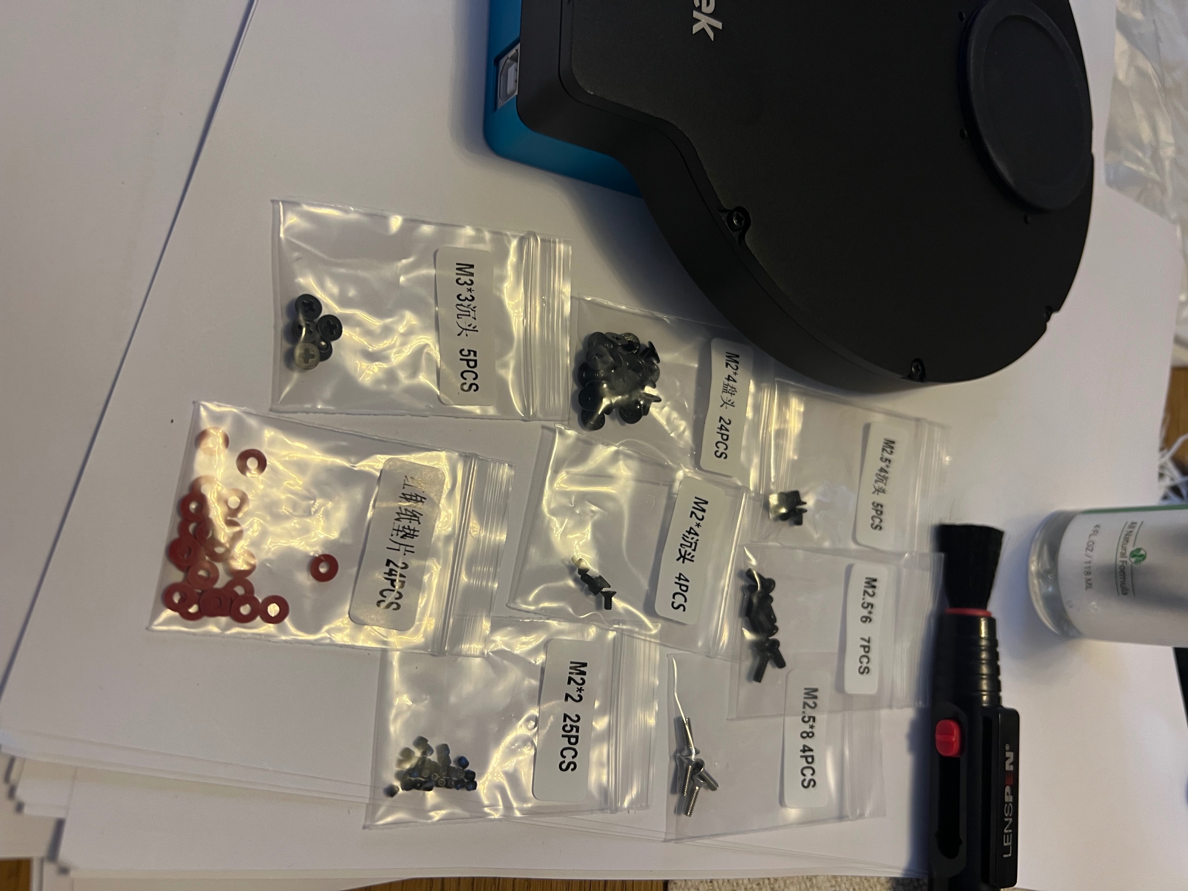

Pff je viens de recevoir la 571 toupteck, avec l’oag et la raf.
Avec la P1 il y avait un petit flyer, avec les conseils d’assemblage plutôt bien foutu est un lien vers une vidéo complète.
Chez Zwo c’était plus Light, mais le schéma avec les différentes possibilités de montage avec la taille des spacer, est très parlant et permet facilement d’atteindre le bf.
Chez Toupteck c’est plus simple, il n’y à aucune indication, il n’y a même pas d’indication sur quelle face des filtres mettre côté capteur

Messages : 4643
Message par darki » 03 oct. 2025, 23:17

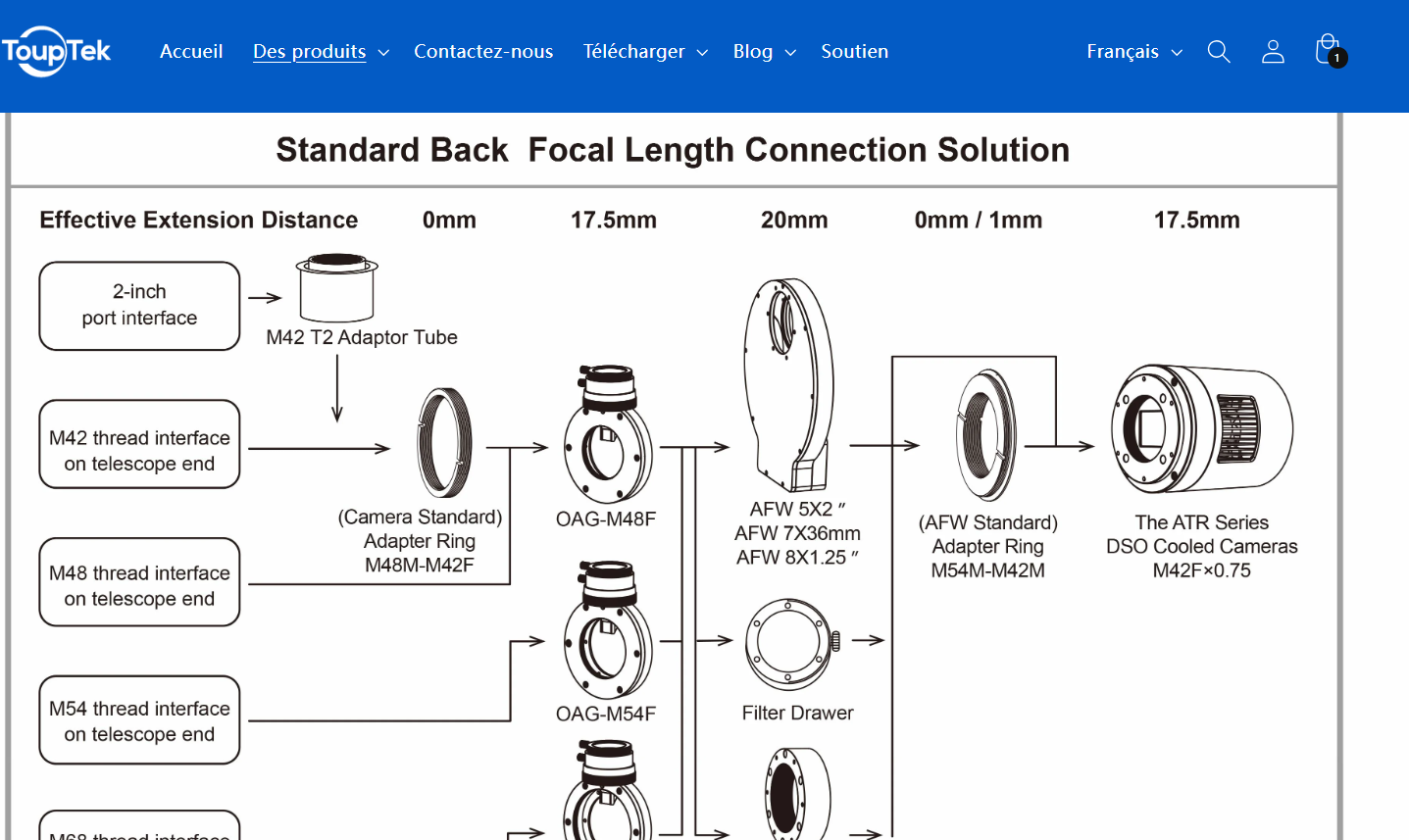

Déjà j'ai trouvé ça sur leur site pour les filtre 36mm (si ce sont ceux que tu as reçus)
ici : https://www.touptekastro.com/fr-eu/prod ... 5778662712
Messages : 4643
Message par darki » 03 oct. 2025, 23:19
et ici pour un schéma de montage de tout ce truc
https://www.touptekastro.com/fr-eu/products/afw-m

Message par Micmac » 04 oct. 2025, 15:55

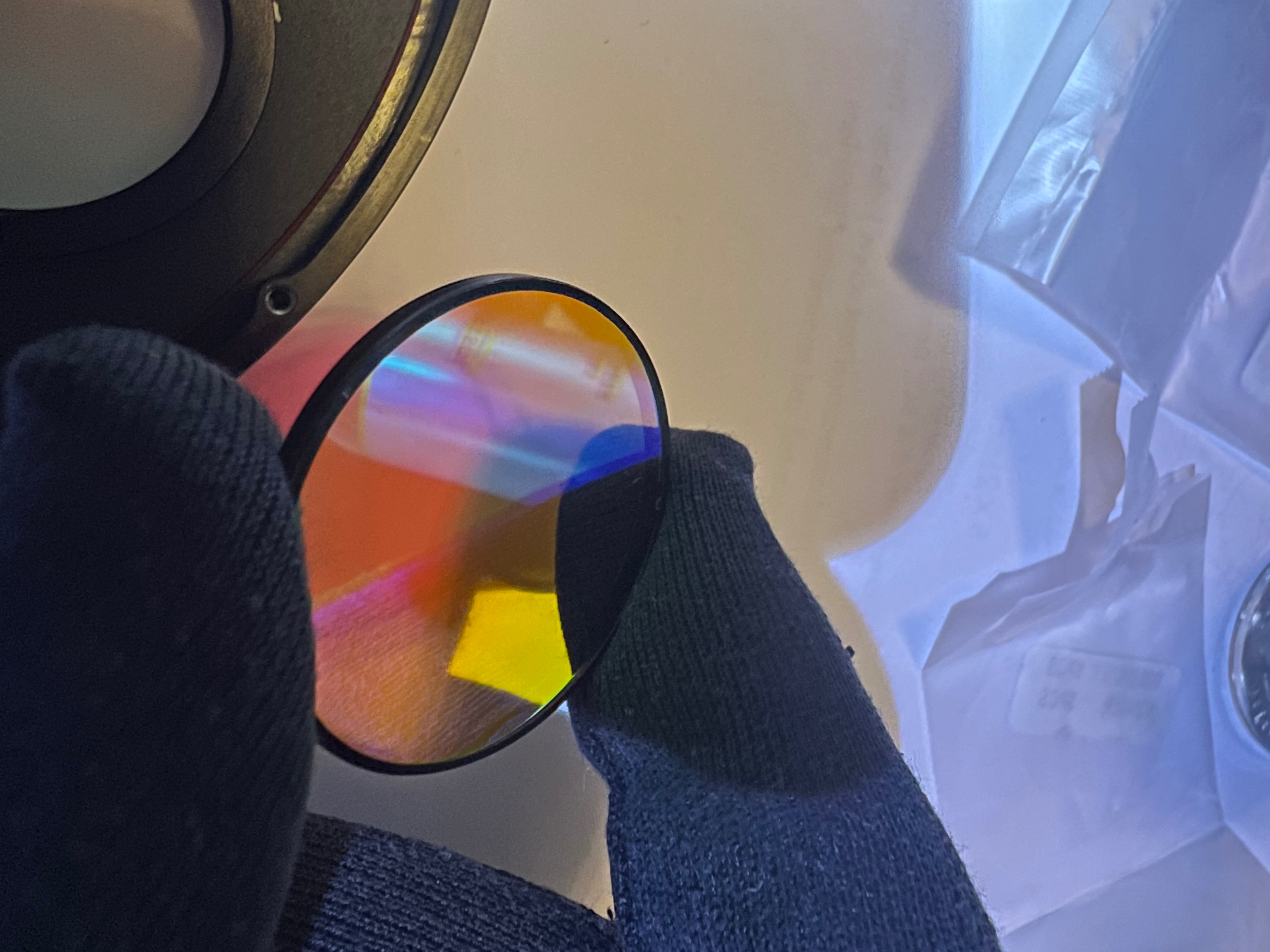

Bon les filtres sont dans la raf,
Pas très content sur tous les filtres des petites poussières et mini filaments, et sur un même une empreinte digitale
Et une fois les filtres en place la raf remontée… :mrgreen:
Il en reste un sacré paquet de truc dont je ne sais que faire
Messages : 7397
Message par Micmac » 05 oct. 2025, 12:46

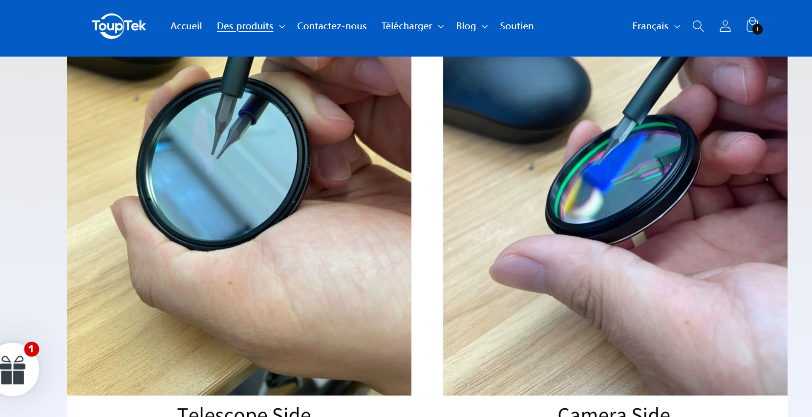

Merci @darki , effectivement j’avais également ces informations, mais autant sur les filtres sho, le côté caméra est assez facilement reconnaissable sur les lrgb, c’est bien moins évident
Au risque de me répéter autant, chez Zwo monter le train optique était simplisme.
Chez P1 la vidéo était limpide step by step. Chez toupteck c’est nettement moins limpide

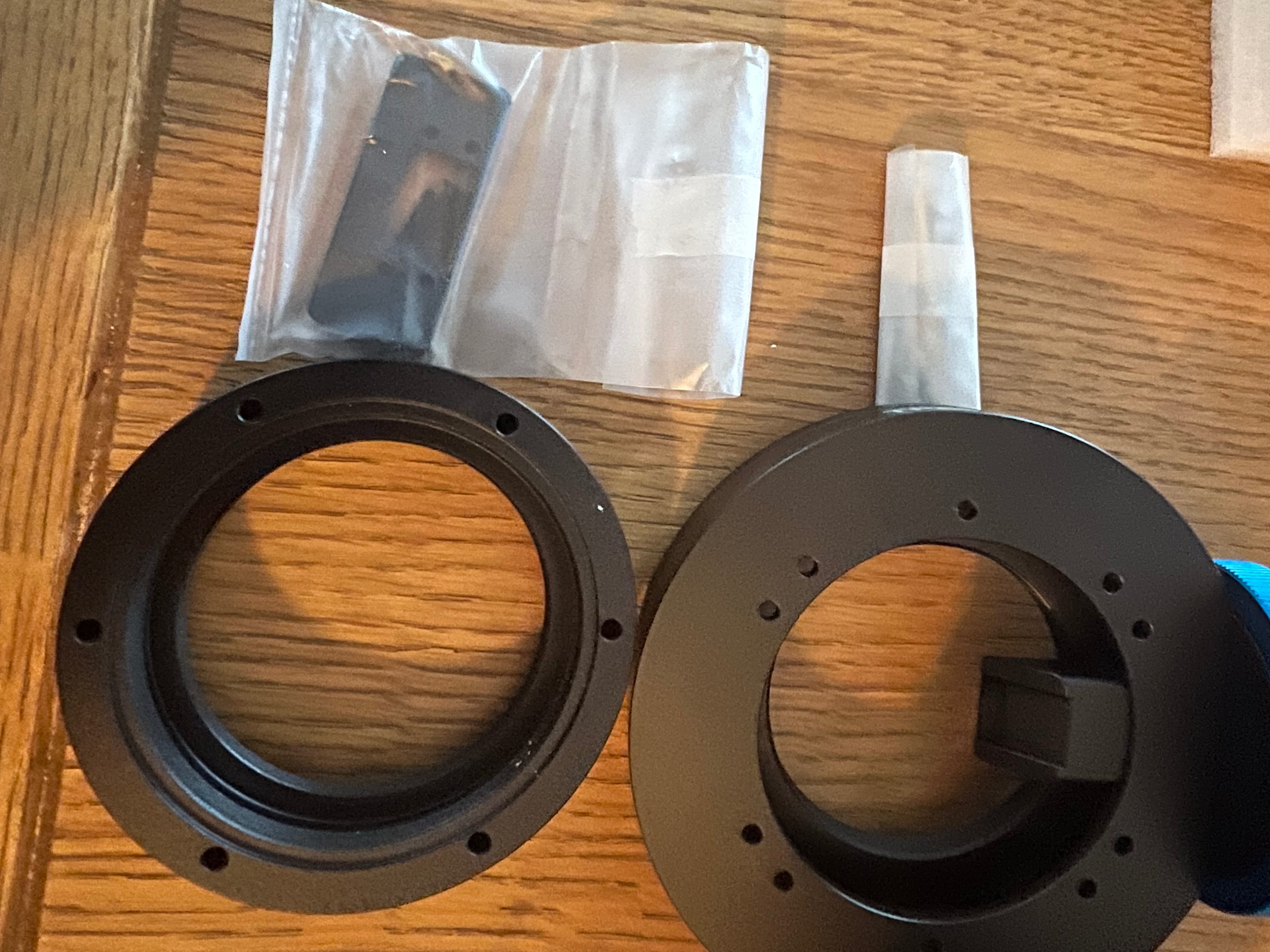

Par exemple pour installer la plaque a tilt, ils disent retirer les 4 vis de la plaque sur la caméra… il y’a 2 plaques et 8 vis… l’oag ok un spacer de très belle facture si on utilise pas de raf…. et 8 images pour montrer comment fixer le spacer a la cam, et 0 indications pour fixer l’oag à la raf …. :mrgreen: mais :?: egalement un petit bidule, rectangulaire qui n’est mentionné ni dans la paking list ni sur la doc que j’ai imprimé, et trouvé aucune mention sur l’utilité, doit on l’installer quoi qu’il arrive ou uniquement dans certaines configurations ?

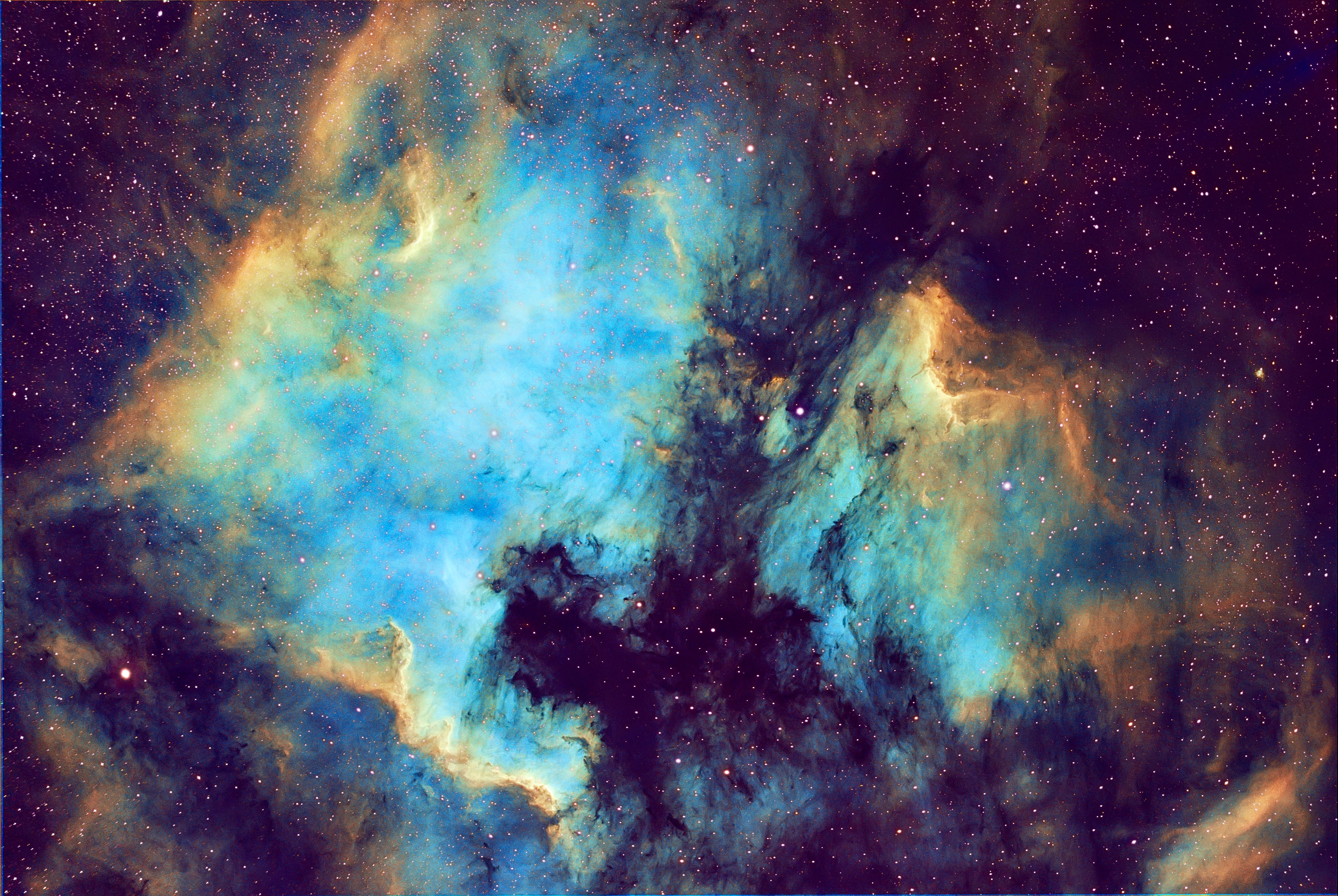

Allez je viens de finir les deux premières images, hier sous une belle pleine lune. 24 x120s pour chaque couche s/h/o
Étant donné la situation me suis pas pris la tête avec les étoiles

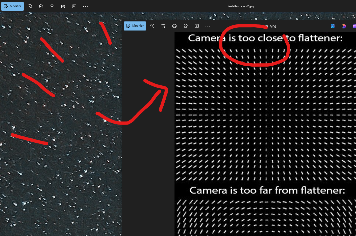

Message par Micmac » 08 oct. 2025, 15:44
07 oct. 2025, 21:41
C'est bôôô !! Tu dois être content
Non pas content les étoiles ne sont pas rondes, le train optique et full toupteck et devrait être à pile 55 ou 56mm le bf standard
Et la apparemment suis trop loin, je ne vois pas comment racoucir il n’y a pas de bague allonge
Messages : 11556
Message par Olivier-Fantasy » 08 oct. 2025, 18:08
08 oct. 2025, 15:44
Non pas content
:lol: Je le savais ! ;)
Alors, d'après ce que je vois :
Il faudrait plutôt rallonger un peu...
Mais c'est surtout à gauche, plus qu'à droite... Donc, peut-être plutôt du tilt à "redresser", puis vérifier la tête des étoiles... ensuite rajouter un poil si besoin.
Messages : 7397
Message par Micmac » 08 oct. 2025, 18:14
08 oct. 2025, 18:08
Dans la frustration je ne vois plus correctement :ninja:
Je vais commencer par installer la bague anti tilt, si j’ai bien compris j’aurais 1 mm de plus

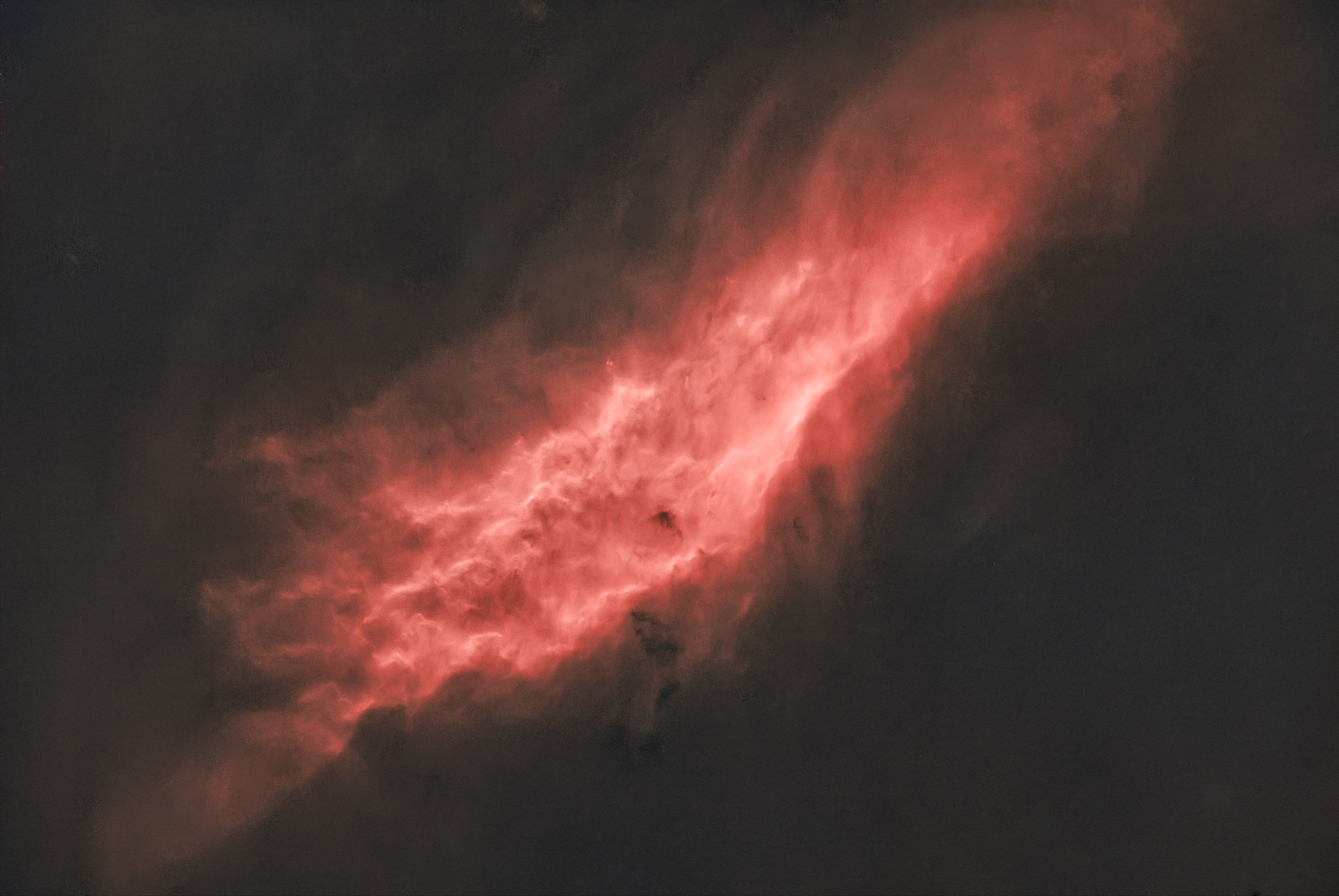

Message par Micmac » 09 oct. 2025, 12:44
me restait encore la Californie à traiter une première version
pour la première x en entier
une reduction d'étoiles pour cacher la misère et tant qu'a faire une image ou j'élimine totalement le souci
Messages : 11556
