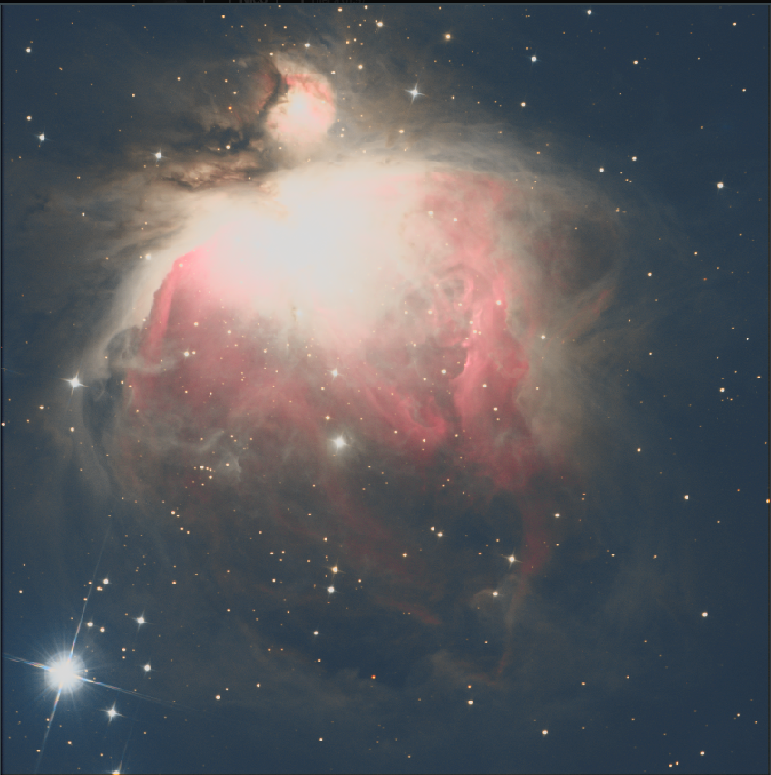

ici j'ai profité d'un bon ciel hier soir pour refaire une M42 en SHO, 25 Ha, 15 Oiii, 20 Sii de 30s, traitée via Siril avec le tuto de @John Mc Burn et le livre Siril de temps en temps, ma foi ça me plaît bien, mais vos commentaires seront les bienvenus, cette phase de traitement a été 100 fois plus longues que la prise d'image.... faut aimer :mrgreen: ou progresser un peu peut etre ?

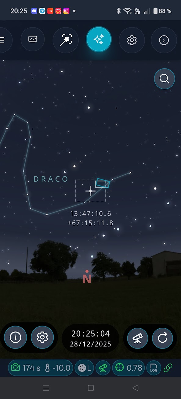

Et je viens de découvrir Touchnstars, vous avez déjà dû essayer je suppose...
Vraiment top, ça permet de suivre voir de piloter NINA depuis un mobile ou une tablette !!!
Messages : 5045
Bemo47, le retour ?
Message par bemo47 » 28 déc. 2025, 20:30
et quelques écrans de Touchnstars, étonnant ce petit soft !
