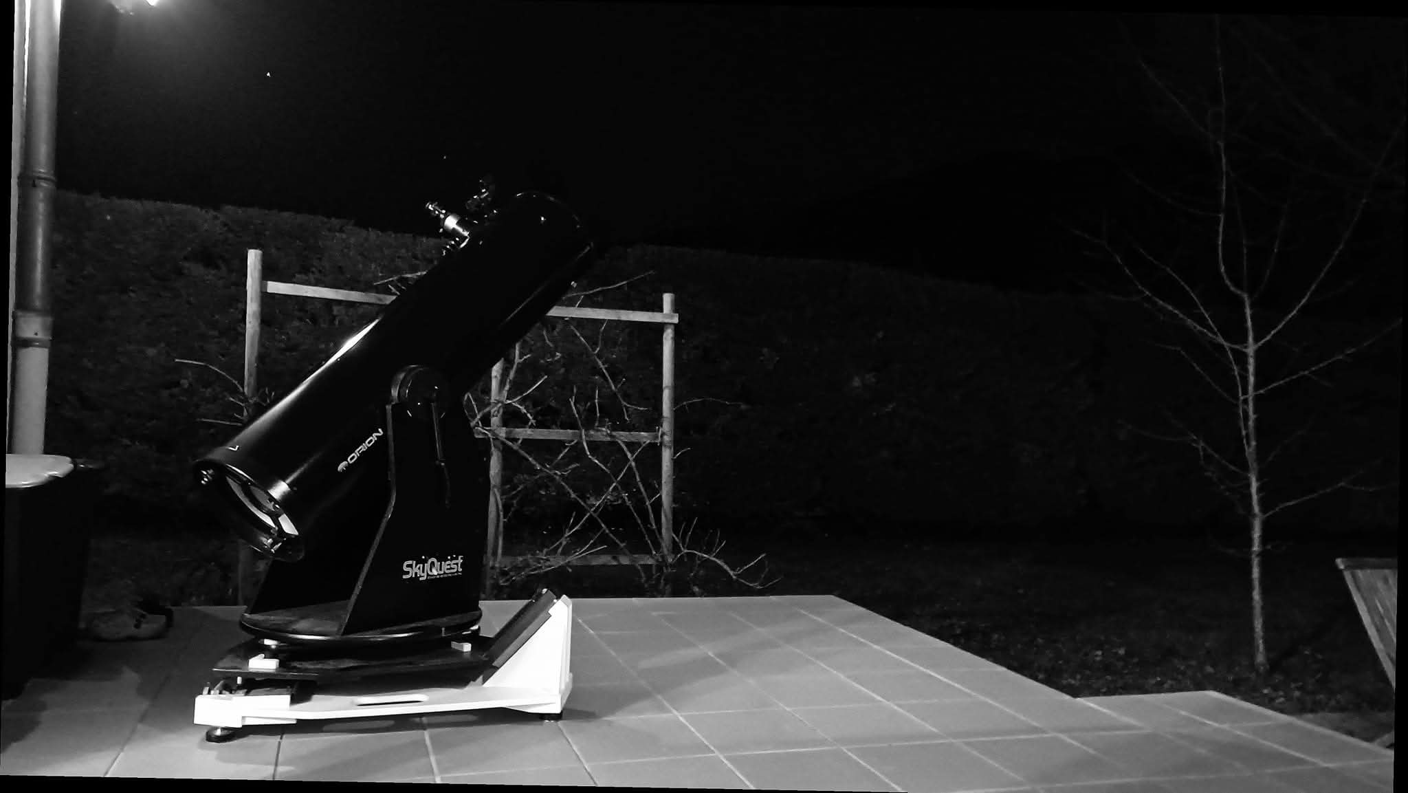

Salut à tous, je profite de mon dernier partage d'expérience avec mon Dobson pour vous présenter cette ancienne capture qui est ma plus réussie de Mars. Ainsi qu'un medley planétaire. 75 millions de km de distance pour cette petite bille deux fois plus petite que la terre. Toujours surprenant de pouvoir apercevoir sa géographie même avec du matériel modeste d'amateur.
Prise le 11/12/22 vers 22h, pas mal de turbulence et une température extérieure à-4°🥶.
Matériel :
Dobson orion xt10
Table équatorial sud dobson
Caméra image 385
Focal extender x2
ADC zwo
Traitement :
autostakkert, astrosurface, lightroom, photoshop.

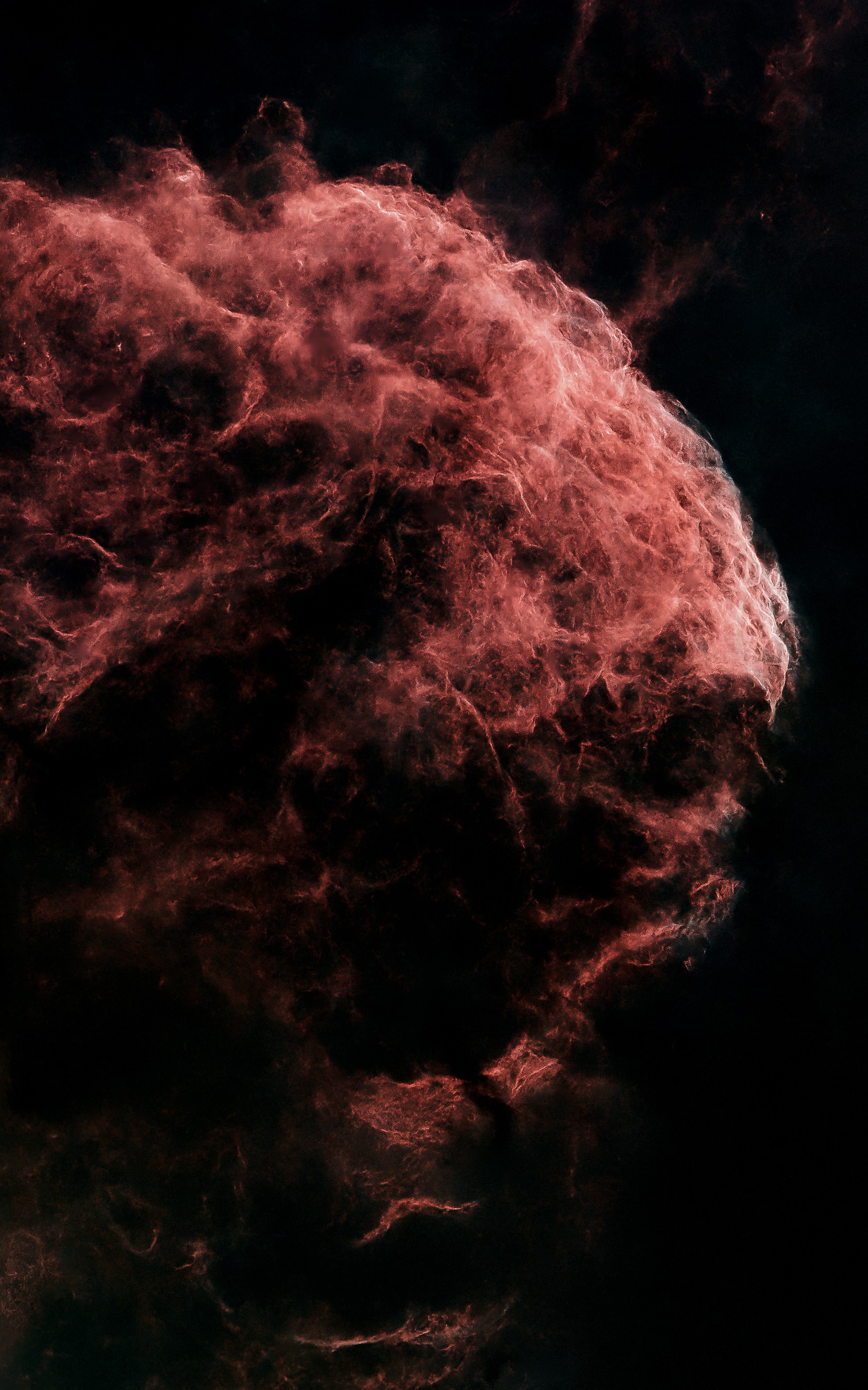

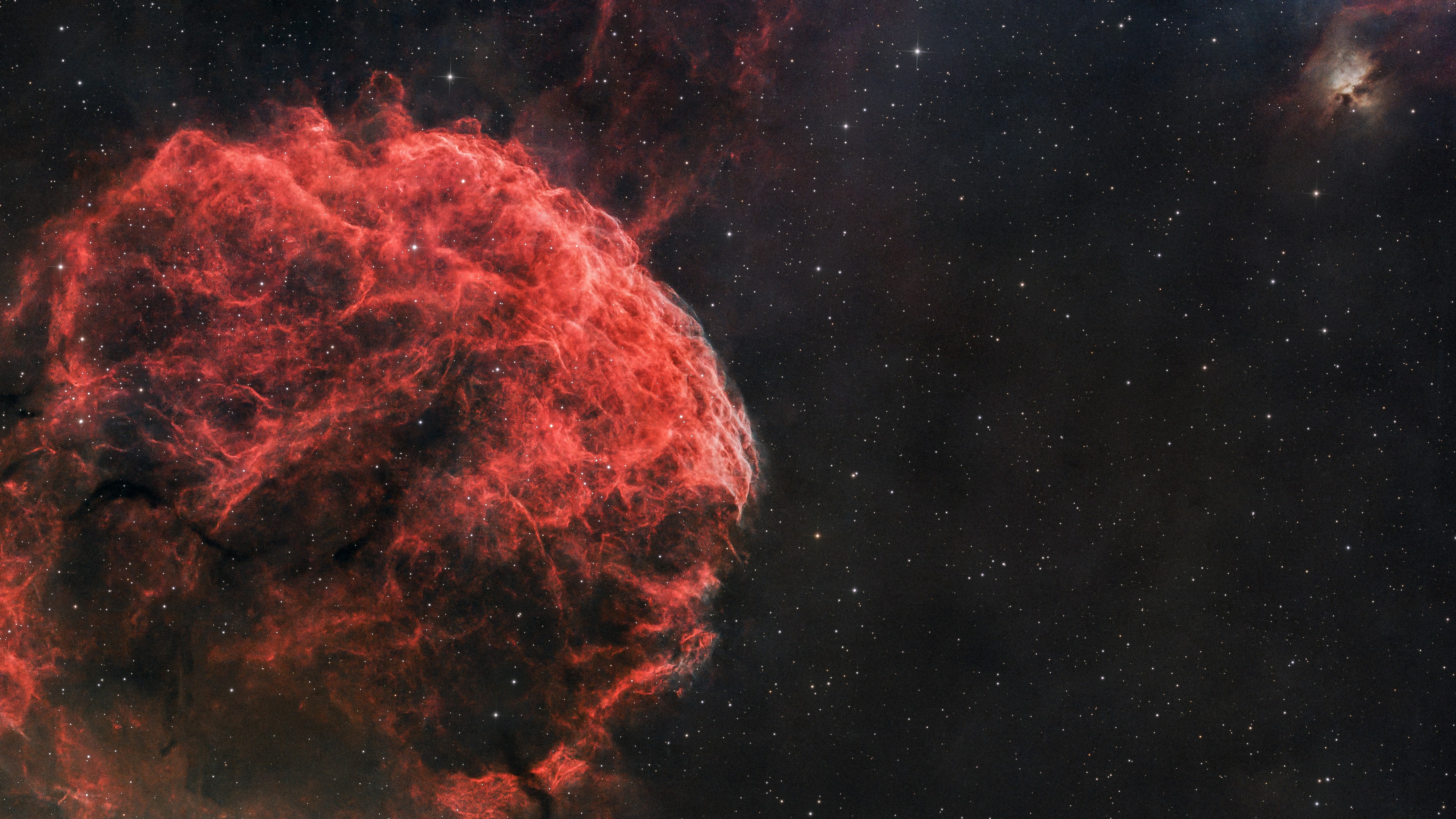

En attendant,
de retour sur une nébuleuse que j'espérais imager dans des bonnes conditions d'acquisitions.
Mise en station, mise à niveau, équilibrage autoguidage, pas mal de temps passé à essayer d'être le plus précis possible sur tous ces points avant d' imager.
Mise en place d'un masque de chanfrein réduisant énormément la diffraction chaotique sur les étoiles brillantes, et bien évidemment mise en place du parebuée decathlon pour éviter l humidité.
Tout était nickel niveau mise en place, mais la brume est venue s'installer au dessus du village, laissant un léger voile sur mes brutes.
Le traitement m'a donné du fil à retordre notamment pour ce désagrément mais aussi car l'étoile à proximité de la cible a été dur à traiter car très lumineuse, et enfin pour finir, le froid glacial ( voir les photos) est venu se rajouter à ces petits problèmes.
Malgré tout, voici ce que j'ai pu tirer de ces deux heures d'acquisition dans des conditions finalement pas si optimales.
La cible est la nébuleuse de la méduse ou IC 443, c'est un rémanent de supernova situé dans la constellation des Gémeaux. De taille angulaire importante (45 minutes d'arc, soit une fois et demi le diamètre apparent de la Lune), et assez lumineux tant en X qu'en radio, il fait partie des rémanents de supernova les plus étudiés, une des raisons étant qu'il représente un prototype de rémanent interagissant avec le milieu interstellaire environnant. Pour autant tant la distance que l'âge exact du rémanent ne sont pas connus. L'étude de l'expansion du rémanent en optique plaide pour une distance modérée (entre 0,7 et 1,5 kpc), mais son association probable avec la structure appelée S249 suggère une distance plus grande (1,5 à 2,0 kpc).
Voici donc quelques images, comme à mon habitude en grand champ, puis en plan rapproché.
J'espère qu'elles vous plairont.
Bon ciel à tous.

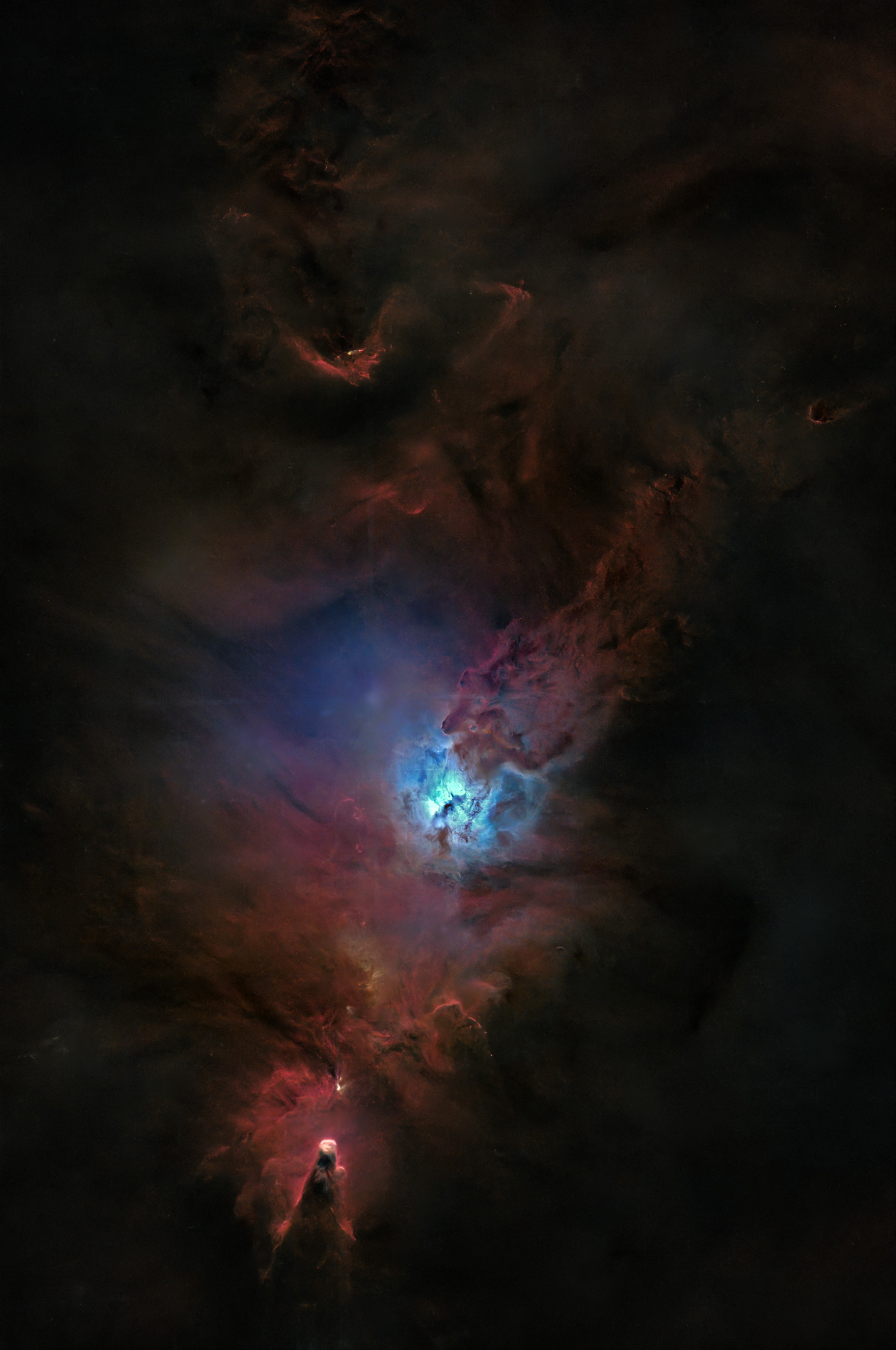

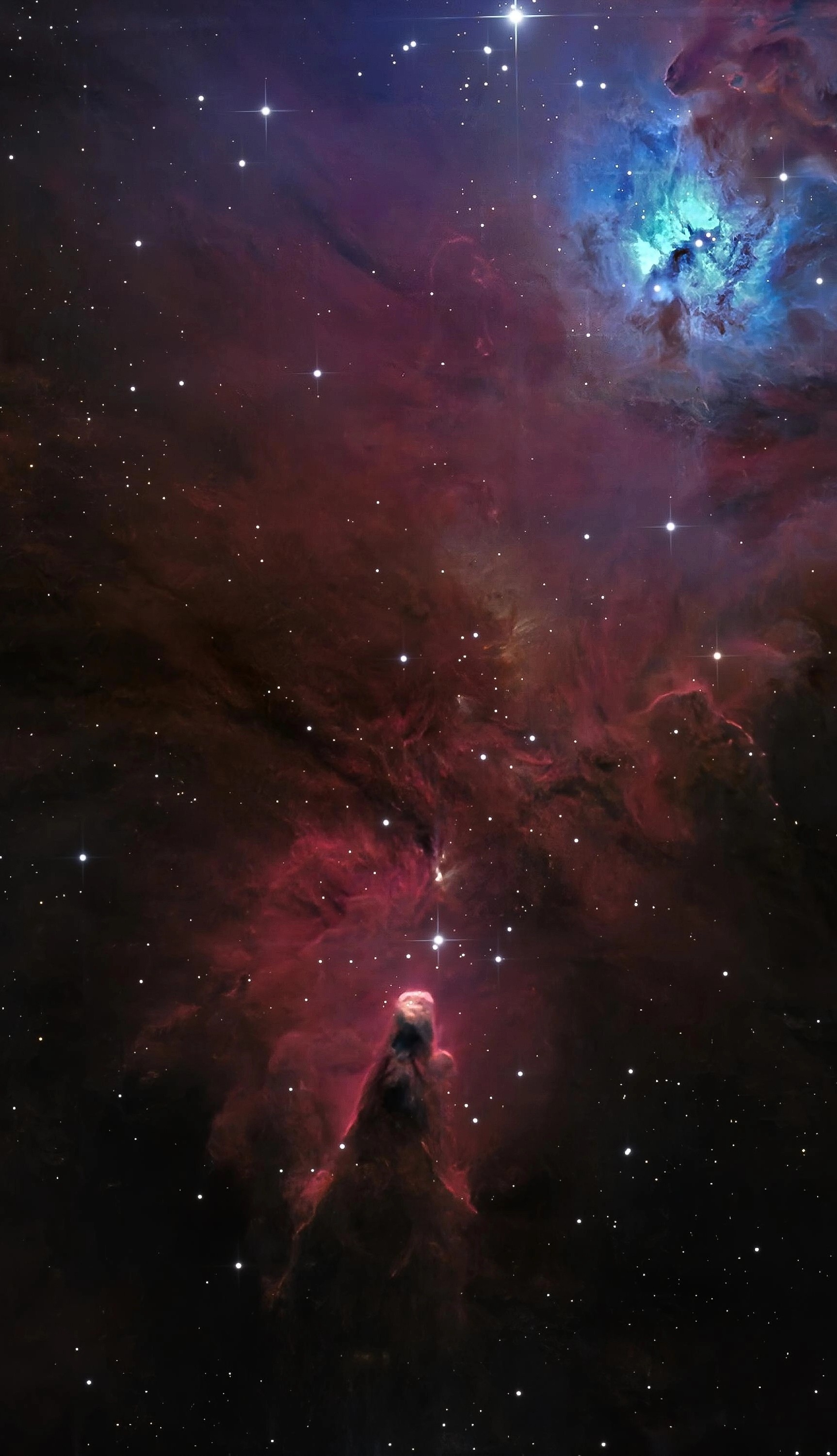

Message par AdventDante06 » 28 déc. 2025, 17:35
Bonjour à tous,
En cette période de fêtes, quoi de mieux que d'aller se balader dans NGC 2264 pour aller jeter un oeil à ce magnifique arbre de Noël celeste.
Des conditions d'acquisitions difficiles, une lune bien présente une partie de la nuit, un froid glaciale et une légère brise ont mis mon guidage à rude épreuve ce we.
Voici la première image que j'ai pu capturer.
Plusieurs objets se trouvent dans cette composition celeste, NGC 2264 tout d'abord est composé de nébuleuses en émission, de nébuleuses par réflexion et denébuleuses obscures. Un groupe d'étoile tout autour, formant un sapin, nommé l amas de l'arbre sapin Noël fait aussi partie de cette NGC.
Tout en bas, on peut aperçevoir la nébuleuse du Cône, une dense nébuleuse obscure de gaz et de poussière, et tout à l'opposé on peut apercevoir la nébuleuse de la fourrure de renard, une extension de gaz et de poussière provenant de la région.
Tout cet ensemble est situé dans notre galaxie, à environ 2000 années lumières et aurait une taille réelle maximale d'environ 24,2 années-lumière.
Je vous laisse quelques plans rapprochés, du grand champs, des starless ainsi que la version sapin de Noël ( une idée prise dans un article de la NASA que vous trouverez ici https://www.nasa.gov/image-article/tele ... e-cluster/ )
Bon ciel à tous!
Temps d'acquisition : 40x300s
50 DARKS
50 OFFSETS
50 FLATS
Matériel :
Quattro 250/1000 skywatcher (F/D=4)
Eq6rpro
Asi2600mcduo
Correcteur de coma 0,95 maxfield
Pas de filtre
Asiair plus
Logiciel d'acquisition :
Asiair
Traitement :
Pixinsight
Photoshop
