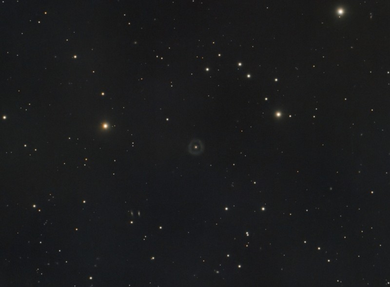

Bon, changement de PC (merci W11 qui a bousillé le précédent, qui fonctionnait parfaitement avant !!)... donc, tout à réinstaller... et, bien sûr, ça ne se passe pas tout facilement - ce serait trop bien, sinon.
Bref, j'ai toujours l'ancien PC à côté, ce qui m'a permis de traiter mon image, en attendant que le "super PC W11" veuille bien faire fonctionner les logiciels qui marchaient très bien sur le "vieux PC" (c'est le progrès ! :P ).
Du coup, pas terrible mon image de l'Objet de HOAG, prise avec la lune descendante, mais encore proche du 100%... Pour la luminance, je n'y peux rien, sous mon ciel, c'est le mieux que j'ai pu faire en 1h... et pour la couleur, ben elle a la teinte "pleine lune" et pas grand chose à faire pour y remédier.

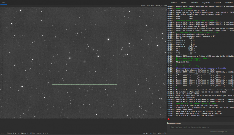

L'image mono à recadrer (vue dans Siril) :
BXT fonctionne bien dans Siril, mais plus dans PS (sur le nouveau PC)... Or dans Siril, BXT fait d'affreuses marbrures partout - pour l'instant, rien obtenu de bon avec BXT dans Siril (en non-linéraire, avant ou après BXT, c'était toujours bof - pas que sur cette image)... Donc, je voulais débruiter dans PS - sauf que pour l'instant, NXT fait planter PS...
Une fois dans l'autre PC, j'ai pu débruiter la luminance et la couche couleur, aligner les deux et passer la couche couleur en mode "Couleurs" (pour ne garder que la couleur et pas l'image, ça colorise juste la luminance).
Et voilà :
C9HD à f/7 - Touptek 2600M et 2600C - Pas de filtre - 43x90s gardés pour la luminance (mono), à cause de la flopée de satellites que Siril n'a pas pu tout enlever... et 35x90s pour la "couleur" (brun-lune).
Donc, plus de 2h d'images, prises en 3 soirées (très courtes, en ce moment - et encore, on doit imager en période crépusculaire, car la nuit n'arrivait alors que vers 2h du mat, pour 15-20mn max).
D'un côté, je suis content d'avoir pu aussi bien voir cette cible, mythique pour moi - je la pensais inaccessible... D'un autre côté, @Opmc73 la sortait mieux que ça en 5mn sous son ciel - ce qui m'a "un peu" déprimé ! :P (mais je suis content pour toi, Olivier-de-Savoie ! ;) )
Je persiste à faire de mon mieux sous mon ciel, mais je trouve le temps long, à force de sortir des images "moyen-bof" ("incroyables" si on considère qu'on y voit clair en pleine nuit, sous un dôme de lampadaires et autres enseignes au néon et projecteur tour-eiffelien... mais "bof" par rapport à ce que ça devrait-pourrait être si j'étais ailleurs) - j'ai hâte de pouvoir un jour observer/imager sous un bon ciel (j'attends avec impatience les vacances, fin août, en Bretagne, Bortle 4 !! :-D ).

Message par Opmc73 » 07 juil. 2026, 20:07
07 juil. 2026, 19:51
Ah mon avis en ville tu peux faire bien aussi , mais il faut juste bcp de temps de pose pour passer audessus du bruit. A Lyon je peux pas car j'ai le champ pour imager 1h max a l'ouest ... Du coup je fais rien de serieux en ville (saufle planetaire qui sort bien). Je me rattrape en Savoie et la j'ai pris l'option teletravail , ce qui me permet de profiter des nuits qd elles sont claires.
Elle est pas mal ta pgc54599 ✨

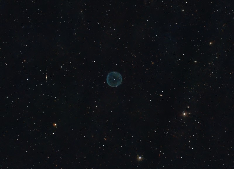

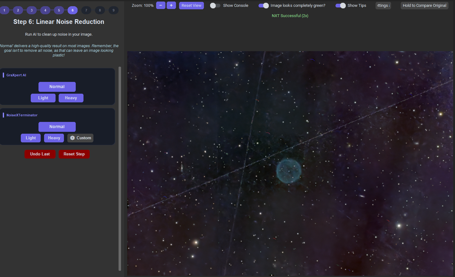

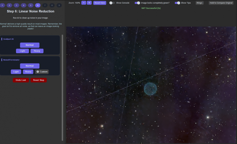

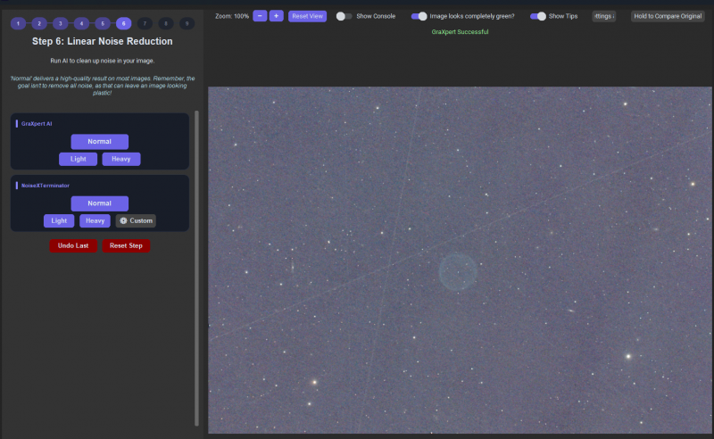

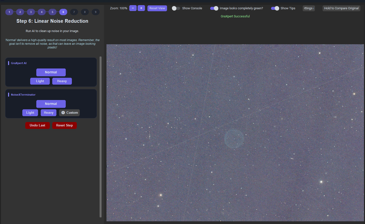

Petit essai de l'AstroWizard de Lukomatico :
C'est vrai que le logiciel est agréable, coloré, avec de gros boutons... Mais il faut déjà des fichiers empilés pour s'en servir (donc être passé au préalable par Siril)... et ça fonctionne avec la gamme RC-Astro : BlurX, StarX, NoiseX... On peut utiliser Graxpert pour certaines étapes, mais le logiciel est une sorte de vitrine pour l'achat de la suite RC-Astro ;) Pourquoi pas, c'est original, et les logiciels sont bons (mais du coup, le "free" n'est pas totalement réel, même si ça fonctionne de base en "free" ;) ).

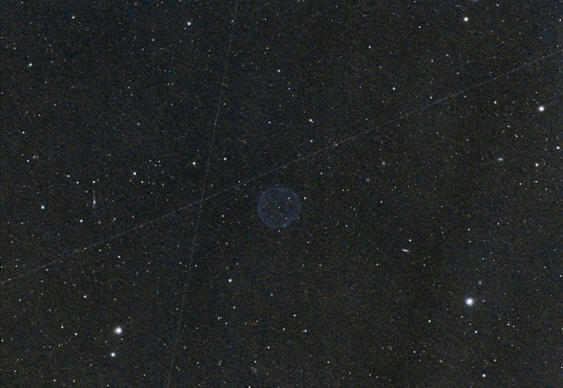

Donc, j'ai fait comme le débutant qui n'a que son fichier de sauvegarde en fits (avec les satellites et tout), donc le seul truc empilé qu'on a quand on débute... même si j'ai triché en utilisant BXT et NXT que j'avais.
Déjà, 1ère constatation, NoiseXterminator fait les mêmes marbrures dégueu que dans Siril...
Donc, "undo" et je refais avec Graxpert... C'est encore bien bruité, mais nettement plus propre !
Résultat final, sans avoir pu faire de starless, car ça ne prend que StarXterminator (suite "commerciale" oblige... il aurait pu proposer Starnet pour compenser, mais bon...).
Pas terrible :lol:

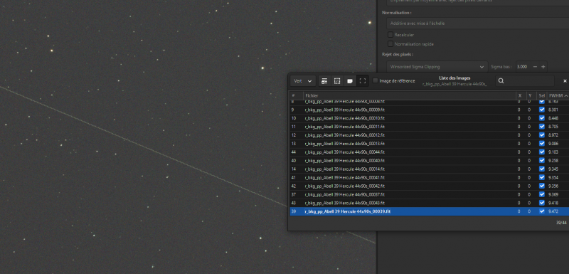

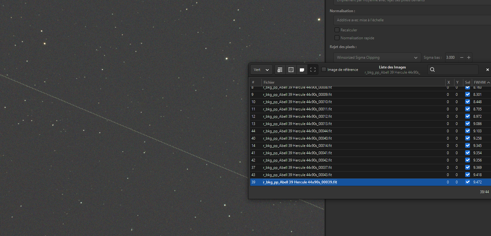

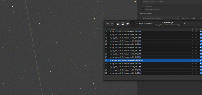

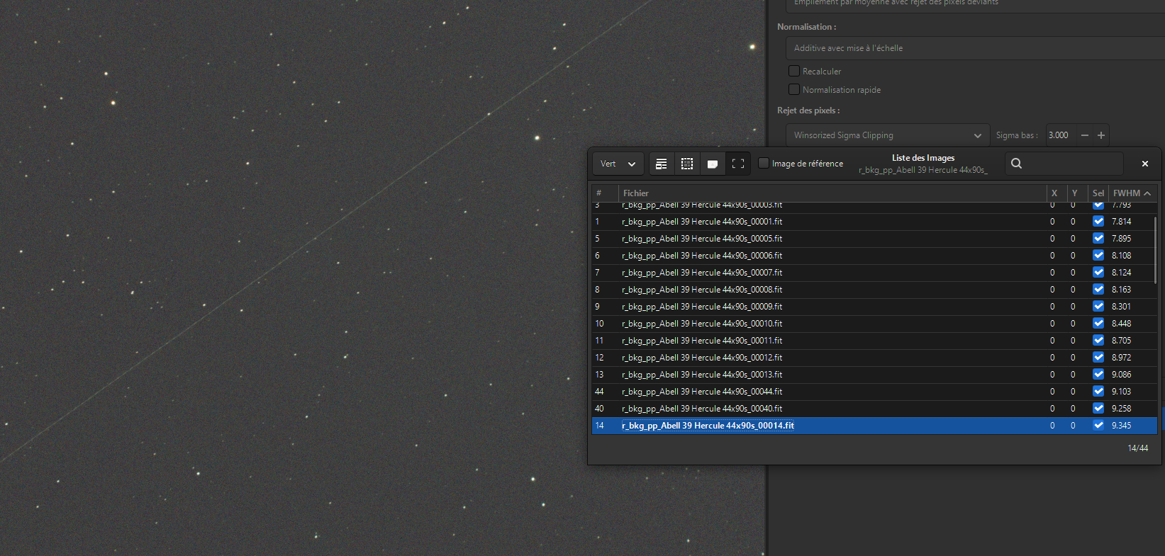

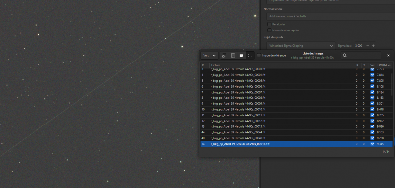

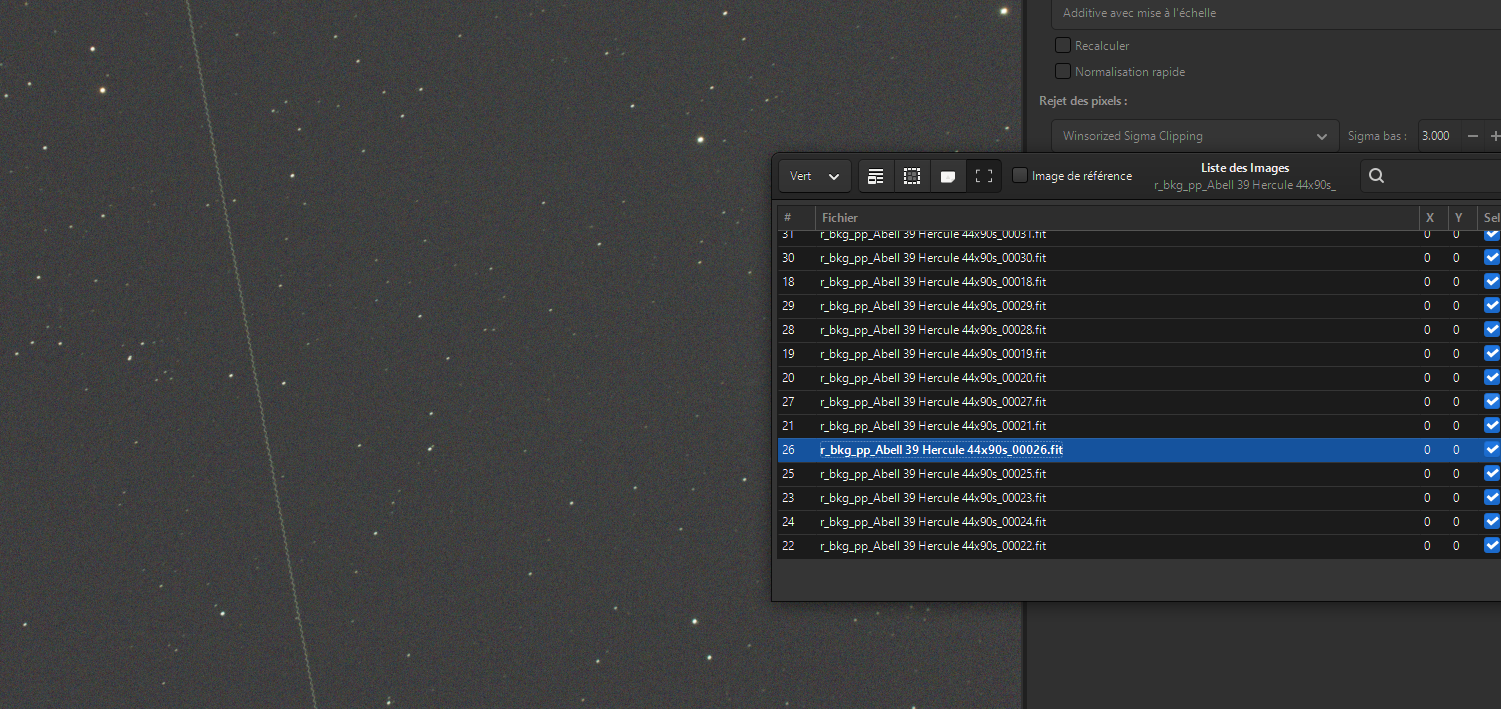

Quitte à devoir passer par Siril pour empiler, autant lui faire virer les satellites, du coup (et là, on est moins "pour les débutants" : perso, la 1ère année, je traitais des fits de sauvegarde, je n'empilais rien du tout !)...
Siril n'a pas pu virer ce genre, qui fait des tortillons :
Mais il a pu virer pas mal d'autres "normaux" :
Le fond de ciel est bien cracra... J'ai vu sur les images des "pros" qu'il y avait pas mal d'IFN dans ce coin, et c'est blindé de tachouilles partout. On croit que ce sont des merdouilles, des poussières ou autre, et en fait c'est plein de micro-galaxies !!! Incroyable...
Bref, pas de miracle en 38x90s (ce qui reste de mes 44x90s sans les plus gros satellites et un petit tri FWHM)... le ciel est crado, la nébuleuse pas très nette... mais bon, c'est de la couleur, prise un soir de lune, avec une FWHM pas terrible (entre 7,5 et... 10,5 !!).
C'est censé être la "couche couleur" pour la luminance (pas encore traitée), normalement plus propre (meilleure FWHM ce soir-là), mais seulement 30mn... donc possible que j'en ajoute un peu avant de passer du temps à traiter l'image. Ou (et ?) aussi du Ha-OIII, vu qu'elle a l'air de bien sortir comme ça aussi.
Bref, pour dire que c'est quand même plus présentable en prenant le temps dans Siril qu'avec l'AstroWizard, même si pour faire du "vite fait", ça doit être sympa...

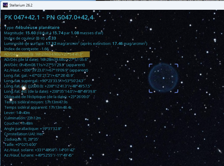

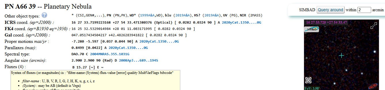

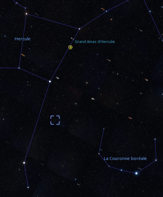

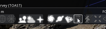

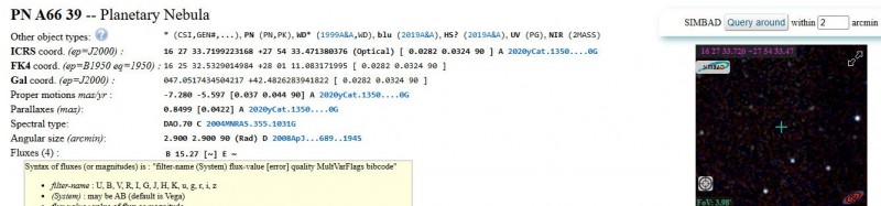

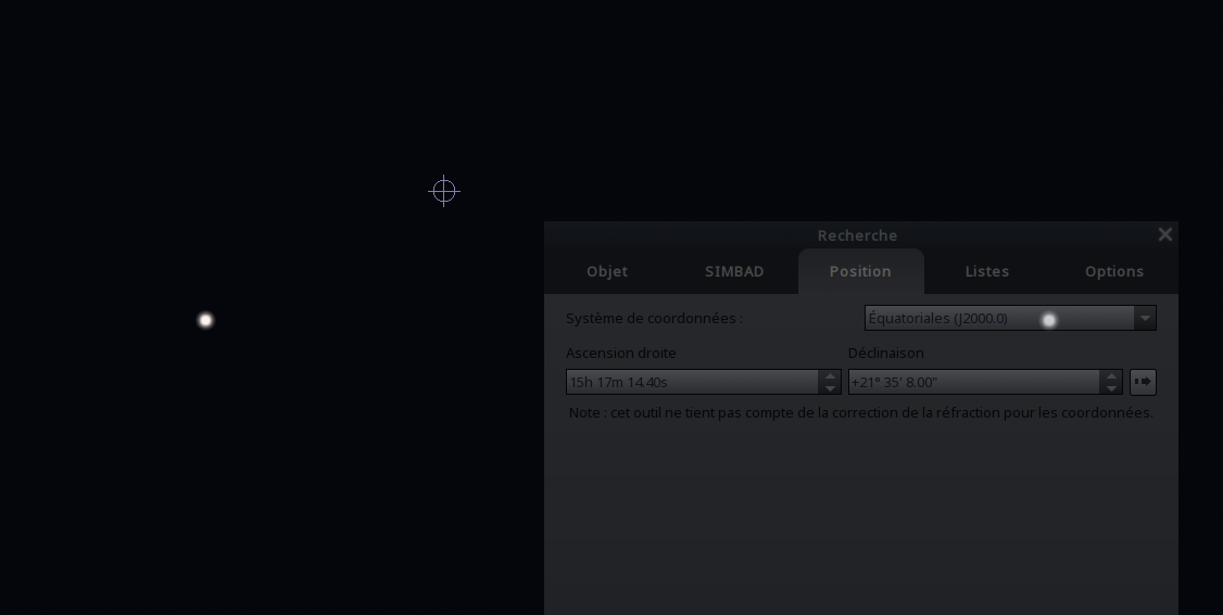

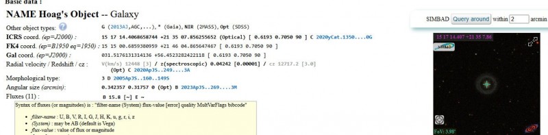

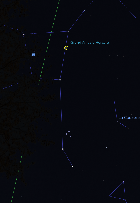

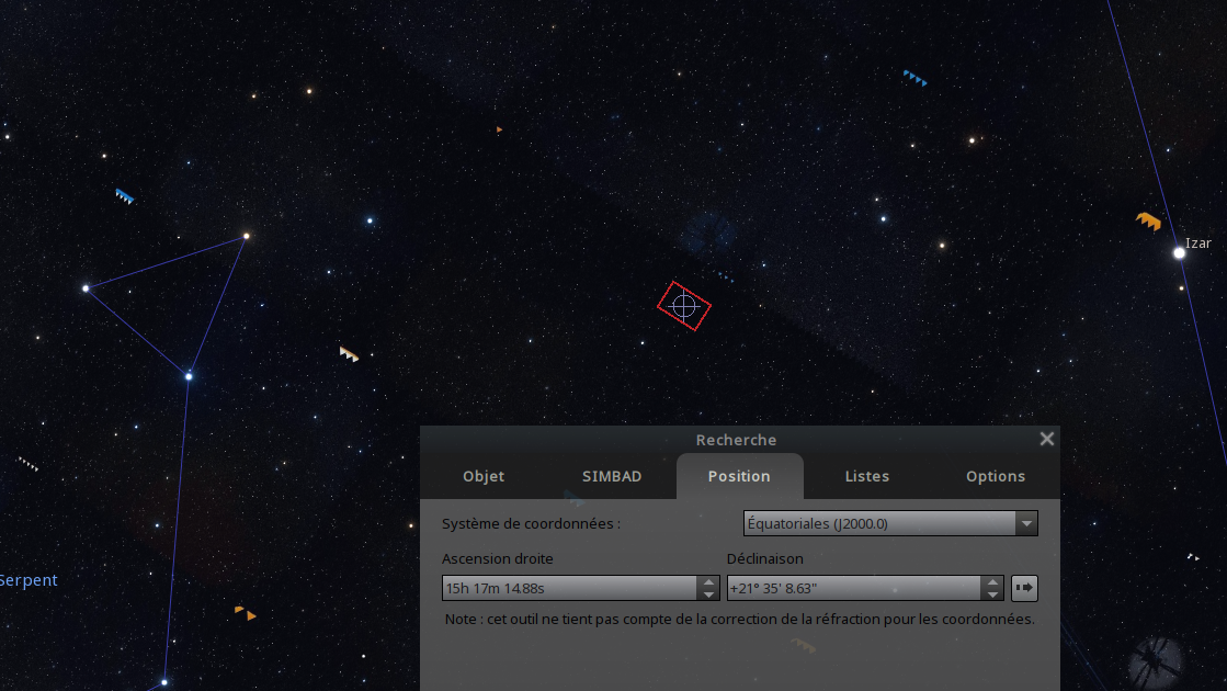

Si tu peux rentrer les coordonnées, c'est :
Right ascension 16h 27m 33.72s
Declination +27° 54′ 33.47″
Elle est en train de passer le méridien, donc plein Sud. C'est le long de la "jambe" d'Hercule...
Stellarium ne la sort qu'avec son "petit nom" : Pk047+42.1
Tu peux tenter de chercher "pgc54599", c'est plus facile à taper (comme proposé par Olivier-Opmc) mais Stellarium m'envoie dans les limbes sur une autre pgc54599, qui n'est pas celle que l'on veut... donc possible que NINA te fasse pareil - mais faut tenter le coup.
Sinon, à la main, avec les coordonnées.

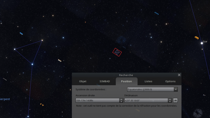

Message par roza7267 » 08 juil. 2026, 00:01
Olivier-Fantasy, Merci je la tenterai demain. Je viens de braquer mon newton vers ngc7129
oui il faut pas trop pousser le noiseX , par défaut dans pix il est réglé sur 90 , perso je le met autour de 60 sinon il transforme le bruit en plaque colorées... Apres en general ce que je fais maintenant, c'est tout le process avec d'abord blurx, puis je dlinearise, je fais un starless et c'est sur le starless apres un coup de blurx en luminance seulement + retouche couleurs etc que je fais le noisex et apres je recompose l'image.

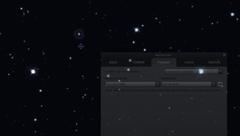

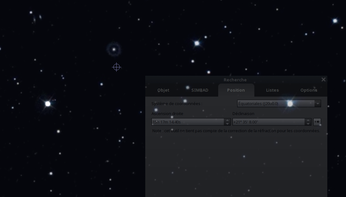

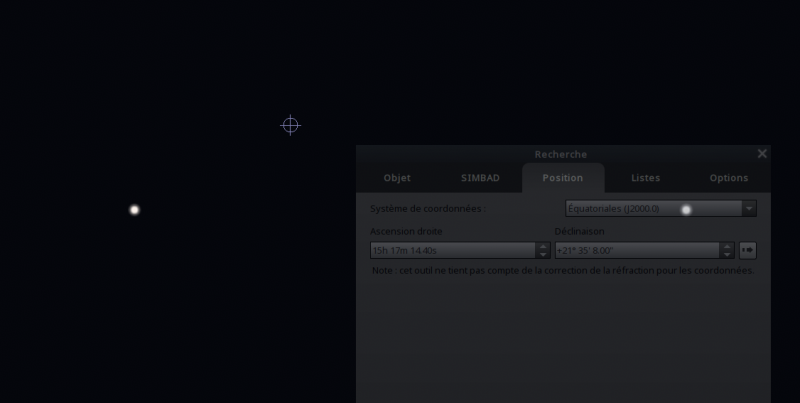

tiens c'est marrant moi j'ai ces coordonées là que je rentre dans SC et pile au centre du champ : RA=15:17:14, Dec= 21:35:08

Opmc73 a écrit : ↑
08 juil. 2026, 01:36

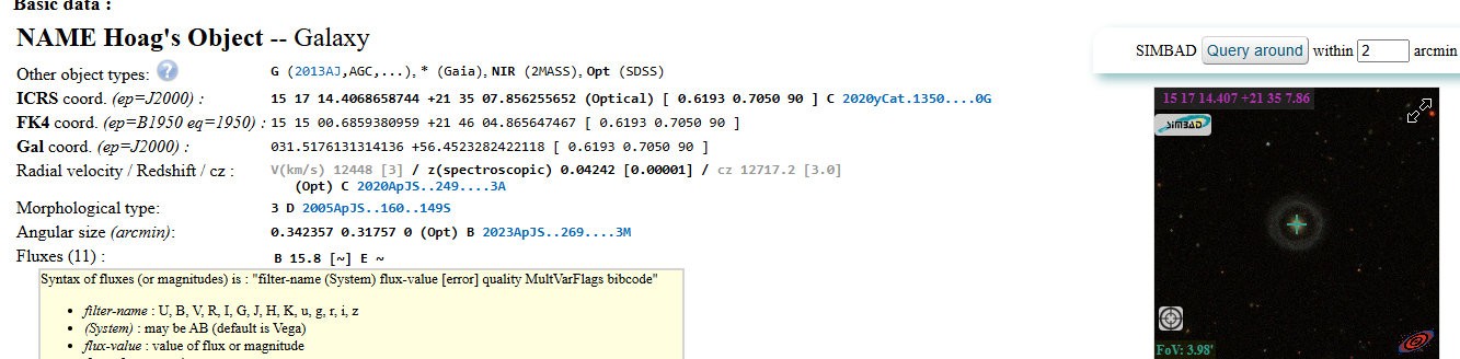

Dans mon Stellarium, si je rentre ça, je tombe loin de la bonne zone, et sur aucune cible :
Dans Stellarium, ils le placent là (quasi les mêmes coordonnées que dans Wikipedia - celles que j'ai données au-dessus) :
Capture d'écran 2026-07-08 095721.png (770.48 Kio) Consulté 1074 fois
Messages : 11986
Le VA...mélioré Fantasy !
Message par pejive » 08 juil. 2026, 10:14
Ne pas confondre la NP PK 047+42.1 alias PN A66 avec l'objet de Hoag qui est aux coordonnées indiquées par @Opmc73
Messages : 11556
Message par Olivier-Fantasy » 08 juil. 2026, 10:52
Mais bien sûr !!!! Quelle buse je suis : comme je venais de traiter la jolie bulle bleue, j'étais fixé dessus... Pour HOAG, effectivement, c'est tout pile comme dit Olivier-Opmc (pardon Olivier !! :pray: ).
On ne voit rien dans Stellarium :
Il faut enclencher le DSS pour que l'image apparaisse :
c'est quoi le dss ?
Messages : 11556
Message par Olivier-Fantasy » 08 juil. 2026, 12:48
Opmc73 a écrit : ↑
08 juil. 2026, 12:42
c'est quoi le dss ?
Le truc dans Stellarium qui remplace le fond dessiné en images (pas super qualité, et lourd, donc ça met des plombes à apparaitre)...
