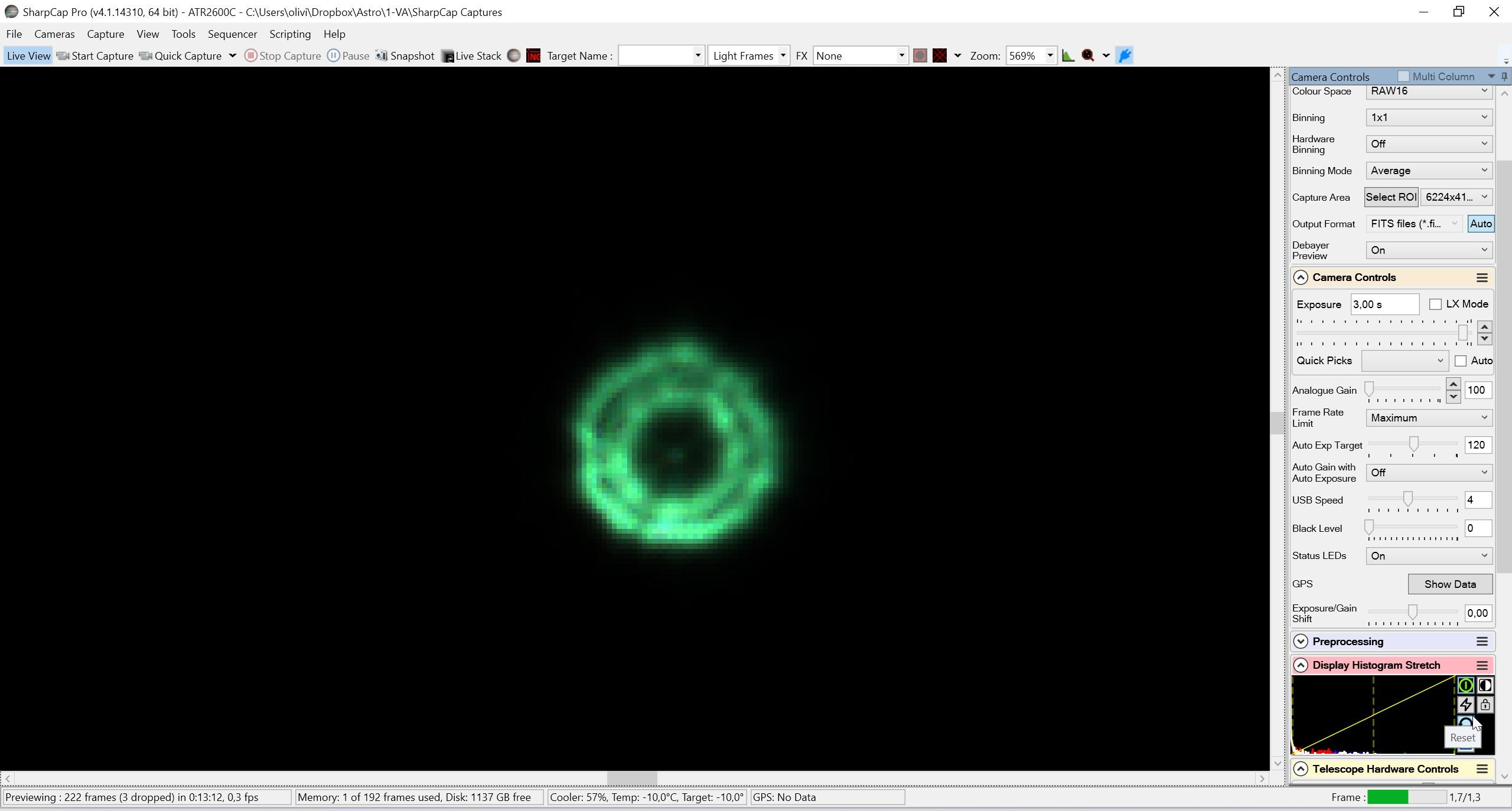

Ciel clair (sur toute la France, je crois)... je tente la fameuse "collimation sur étoile" !

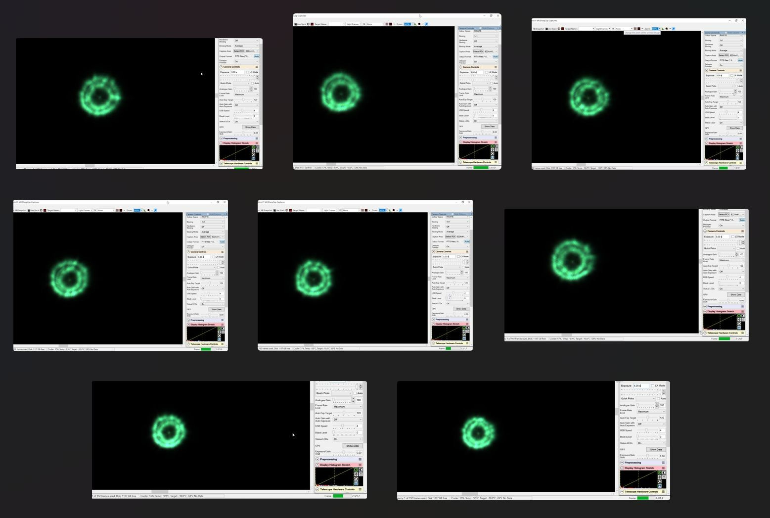

Après quelques essais, toujours avec la 2600C (je monterai la mono quand je serai au point ;) )... filtre Ha-OIII, poses de 3s (plus ça éclaire de trop, je trouve), gain à zéro, offset zéro aussi...
Ben... ça me parait plutôt bien... Quelques exemples :
Une en gros plan (zoom 570% !!)

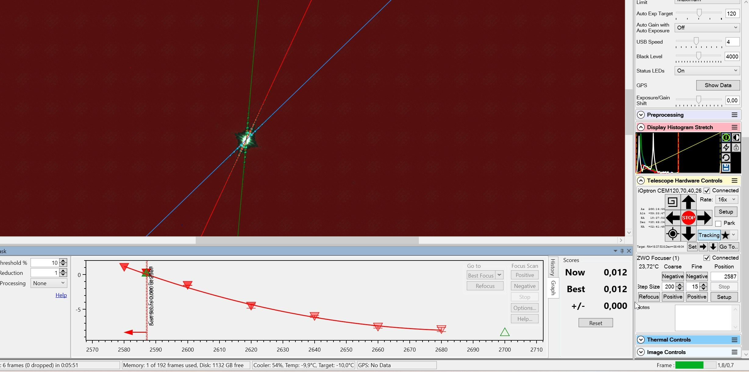

J'ai repéré quel côté était où (si jamais j'avais voulu toucher aux vis du primaire)... mais finalement, je n'ai touché à rien, me disant que je pourrai faire pire, et ça gâcherait le reste de la soirée.
Donc, j'ai refait la MAP sans filtre (au bahtinov, cette fois - pas retenté l'automatique :P )... Flats...

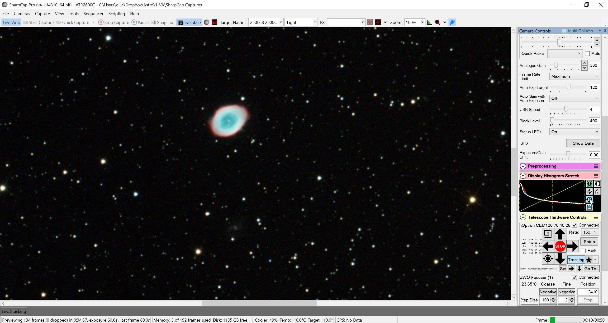

Et je me pose sur M57, histoire de voir si j'ai la petite galaxie à côté (que je ne voyais pas à la TS140 mais que j'avais au C9HD)...
6x60s, sans filtre (la lune est dessous, pas très loin), zoom 75%
Eh eh ! J'ai la petite galaxie :) Pas très grosse, mais on la voit...
12x60s, zoom 100% (!!!)
Ben, c'est propre, pour un zoom pareil, sans filtre, avec la lune dans le coin ! J'ai les petites étoiles dans la nébuleuse (mes premières années de VA, je n'arrivais jamais à les voir... maintenant, ça va ;) ).

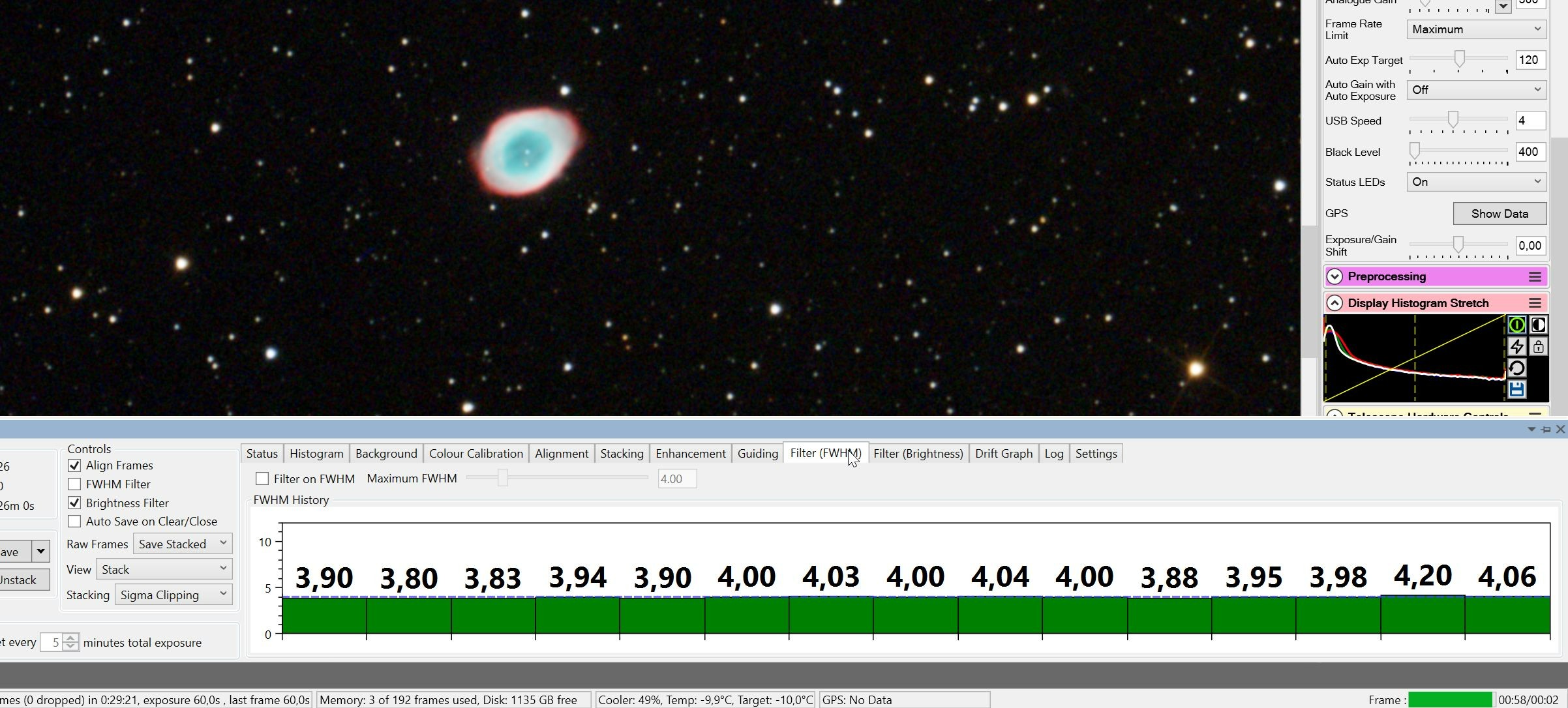

J'ai toujours fait du guidage à 1s et hier soir l'assistant me conseillait plutôt "2s à 4s"... Faudra que j'essaie (et que je vérifie la MAP, j'ai oublié de le faire).
La FWHM est correcte : moyenne SC à 3.98...
2026-09-22 22_13_15-SharpCap Pro (v4.1.14310, 64 bit) - ATR2600C - C__Users_olivi_Dropbox_Astro_1-VA.jpg
x0.82 = 3.26 donc bien mieux que ma moyenne habituelle (plutôt autour de 4")

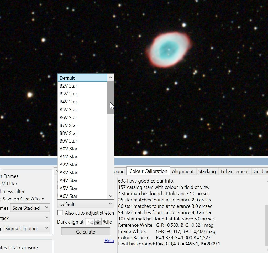

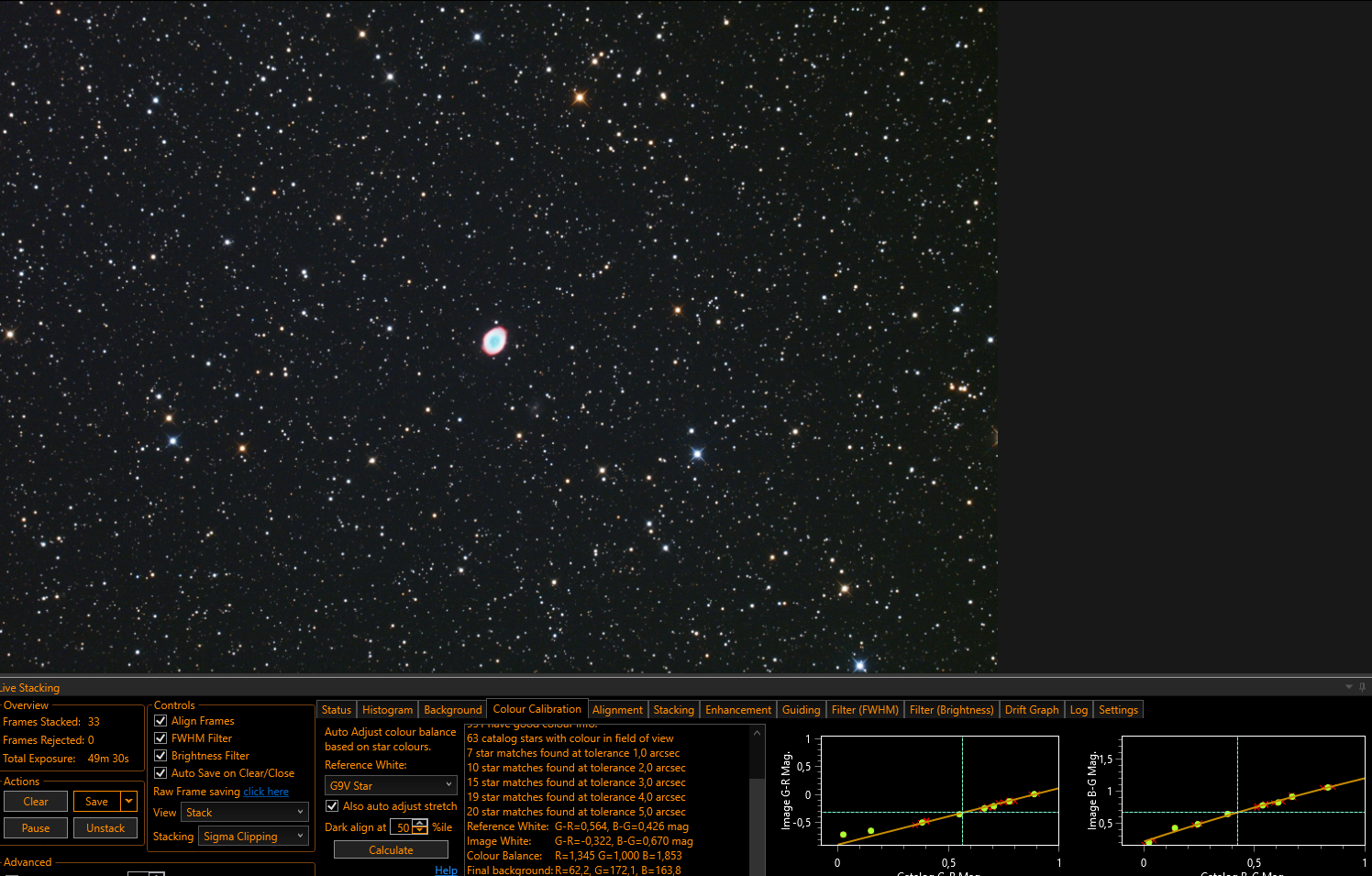

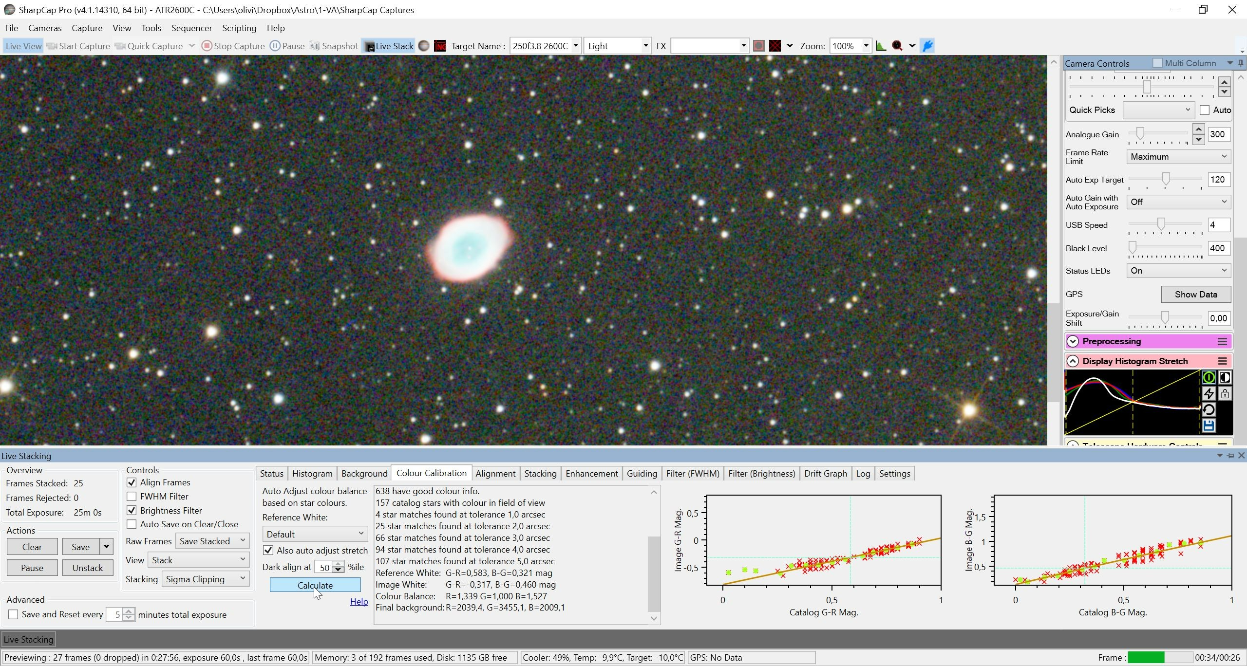

Sinon, j'ai essayé la "Color calibration"... Bon...
:o :cry:
2026-09-22 22_11_50-SharpCap Pro (v4.1.14310, 64 bit) - ATR2600C - C__Users_olivi_Dropbox_Astro_1-VA.jpg
Je ne sais pas ce que c'était censé faire, mais j'ai recliqué sur le petit éclair auto pour remettre comme c'était avant (mais l'histo n'est pas revenu comme avant, juste les couleurs)...
Il faut peut-être choisir une étoile de référence, mais vue la liste, on ne peut pas toutes les essayer ?... Si ?
2026-09-22 22_12_58-SharpCap Pro (v4.1.14310, 64 bit) - ATR2600C - C__Users_olivi_Dropbox_Astro_1-VA.jpg
Bref, je ne comprends pas trop le système ou son utilité...

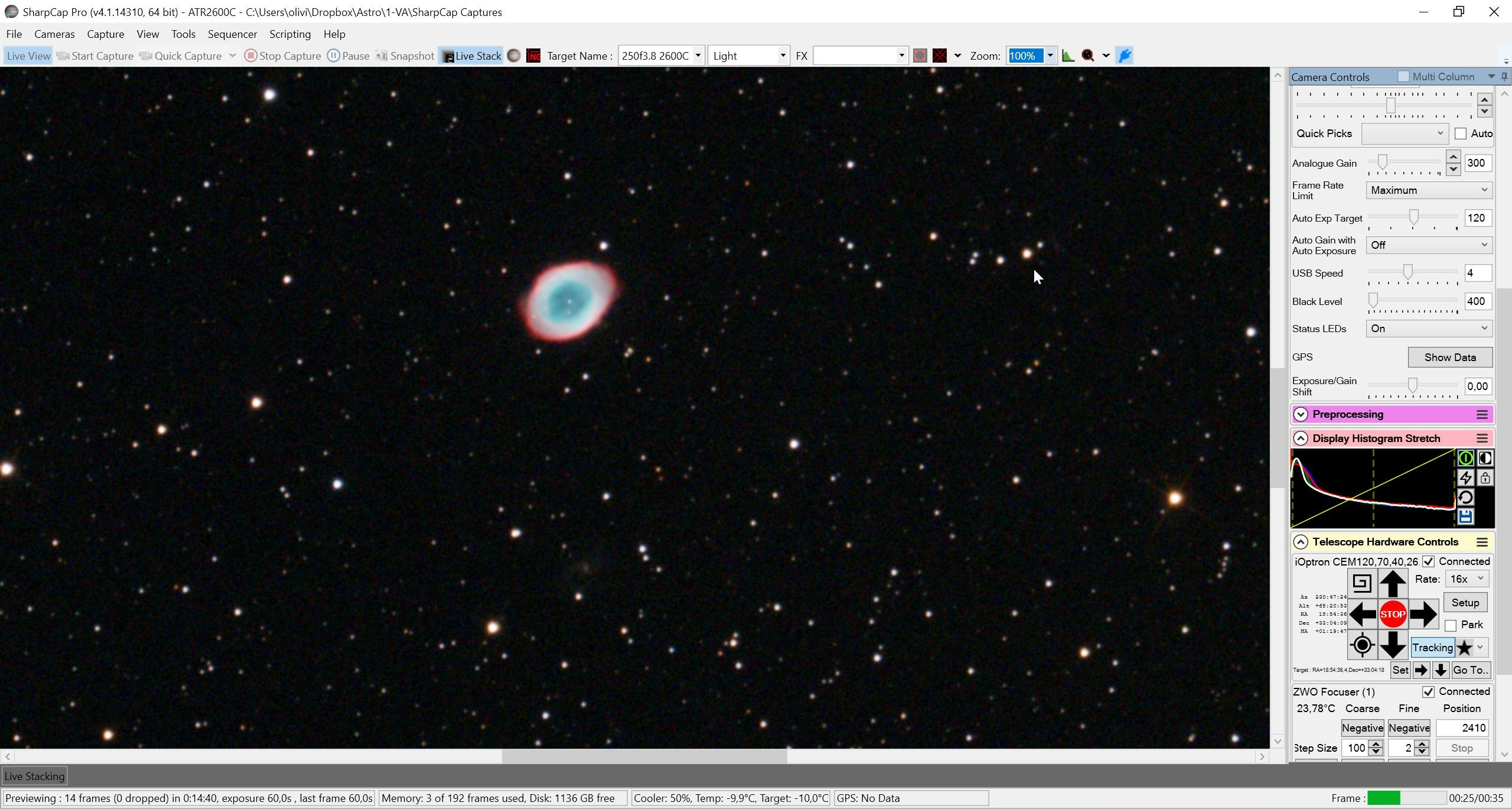

Message par Olivier-Fantasy » 22 sept. 2026, 22:22

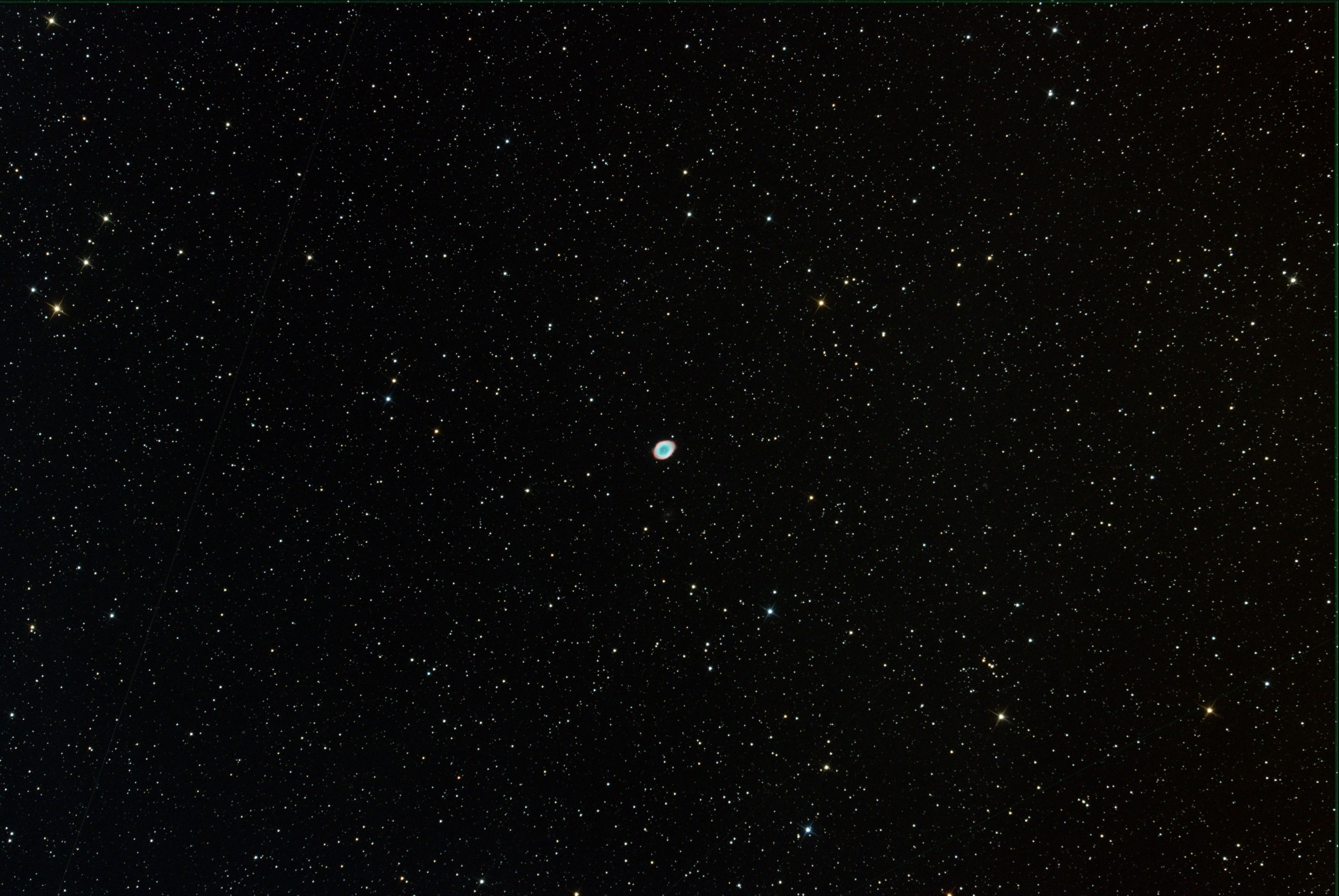

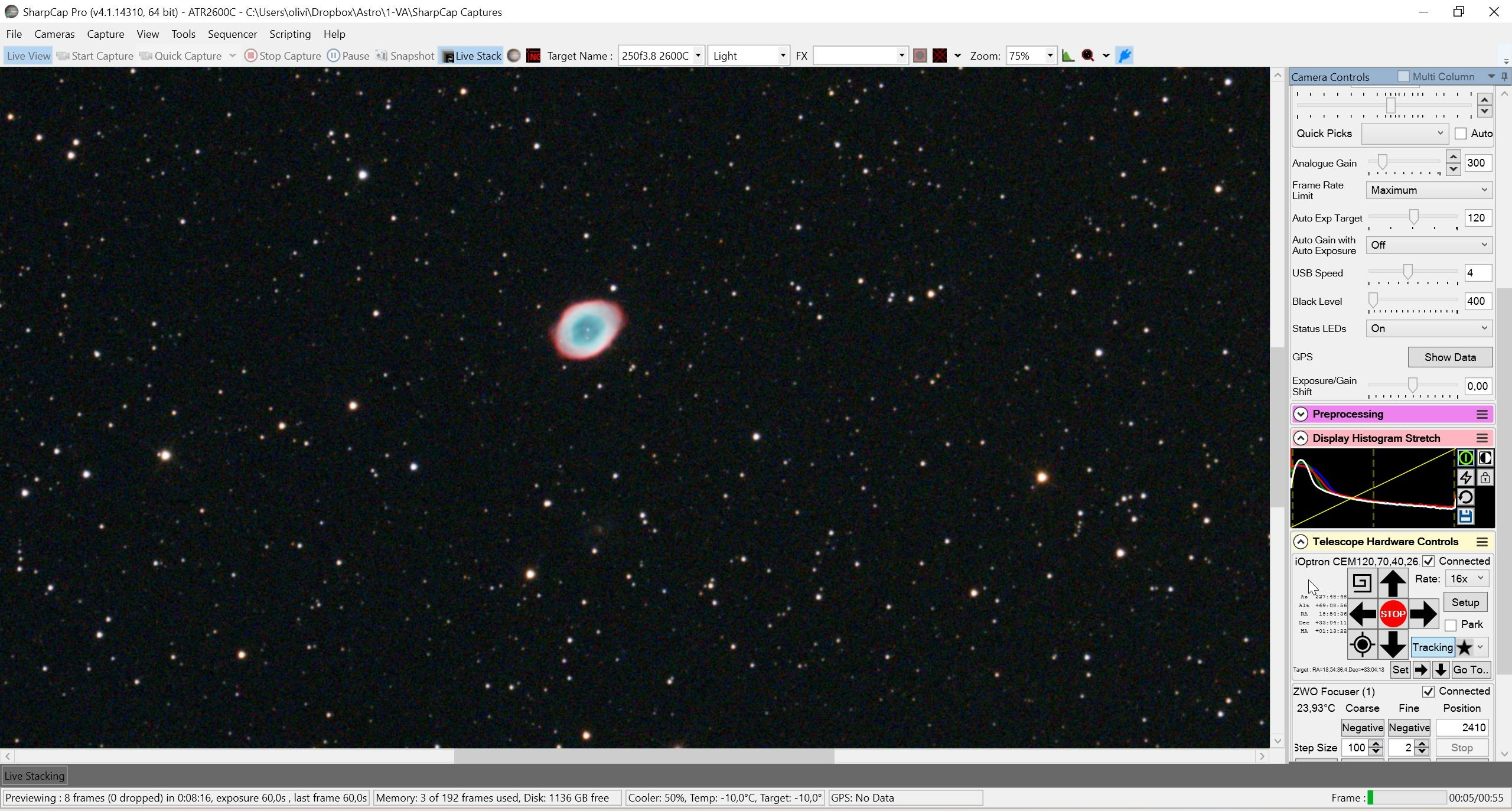

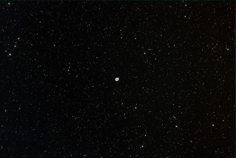

M57 - N-AG10 f/3.8 - 2600C, sans filtre - 32x60s
Zoom 100% (avec la petite galaxie :P )
2026-09-22 22_18_31-SharpCap Pro (v4.1.14310, 64 bit) - ATR2600C - C__Users_olivi_Dropbox_Astro_1-VA.jpg

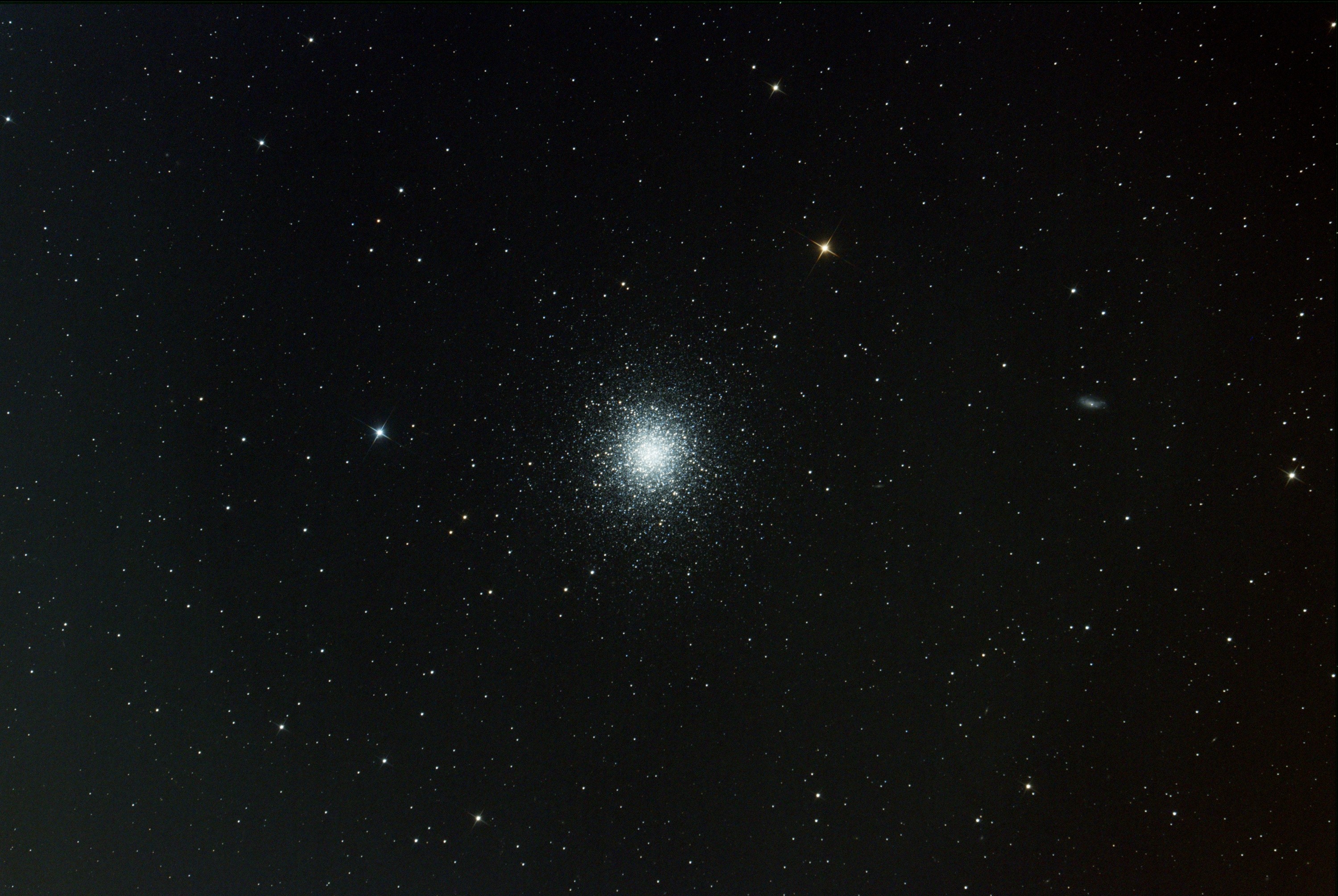

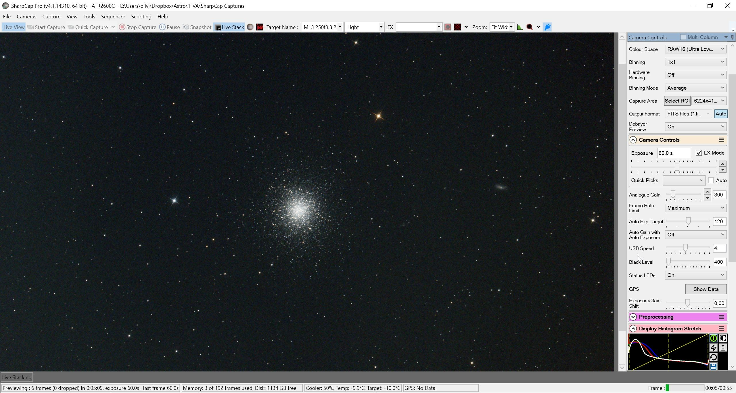

Message par Olivier-Fantasy » 22 sept. 2026, 22:30

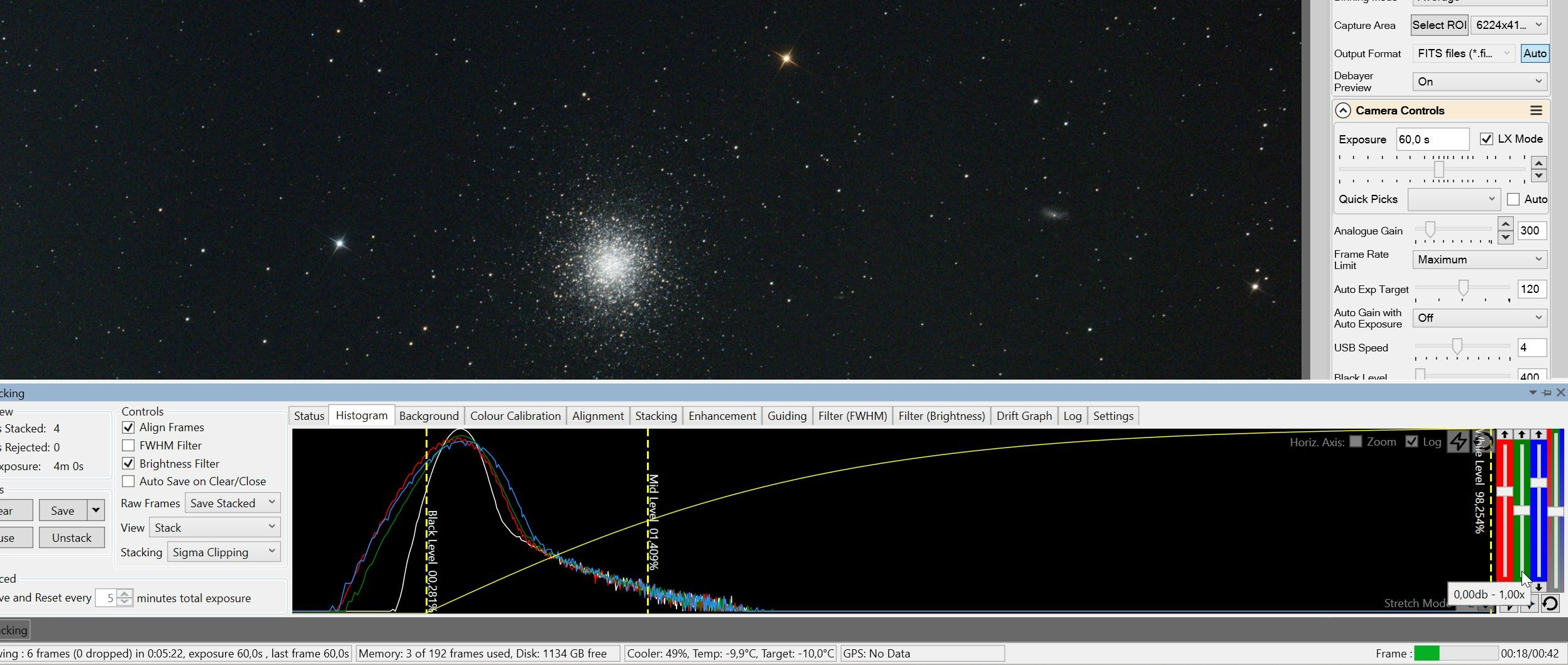

Un coup d'oeil à M13, un peu cliché mais bon, après il partira jusqu'à l'année prochaine...
4x60s - Whaou, c'est beau !!
2026-09-22 22_26_22-SharpCap Pro (v4.1.14310, 64 bit) - ATR2600C - C__Users_olivi_Dropbox_Astro_1-VA.jpg
Par contre, depuis que j'ai cliqué sur "Calculate", tout à l'heure, dans "Color Calibration", mon grand histo n'est plus comme avant :
J'espérais que ça se réinitialise en démarrant une autre image, mais non... Avant, mon histo était pointu et centré (sous "Guiding" ou "FWHM")... et maintenant, il est quasi tout à gauche (??)... et les courbes ne sont plus comme avant non plus (bien fines et franches, là elles sont en dents de scie)...
Bon... C'est une fonction irrémédiable ? Quand on l'active, c'est fichu, c'est pour la vie ? Ils pourraient prévenir avant, qu'on s'engage que si on est d'accord...
Enfin, l'image reste correcte, heureusement.
12x60s, zoom 30%
2026-09-22 22_34_26-SharpCap Pro (v4.1.14310, 64 bit) - ATR2600C - C__Users_olivi_Dropbox_Astro_1-VA.jpg
FWHM à 3.18" réel... (après échantillonnage) Ça fourmille, je ne sais pas si j'en ai déjà fait une image aussi chouette ! :dance:

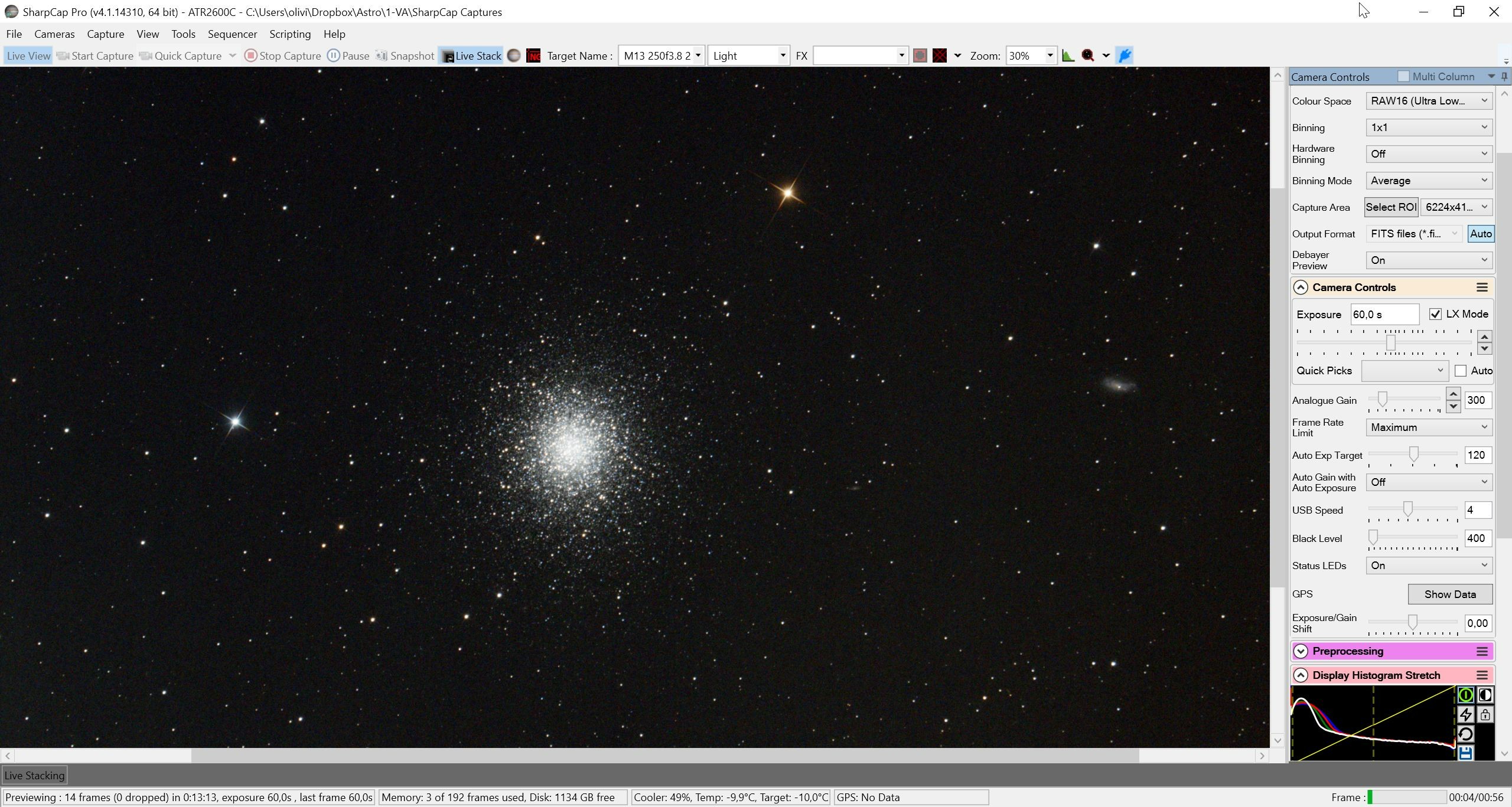

M13 - N-AG10 f/3.8 - 2600C, sans filtre - 30x60s
Zoom 30%

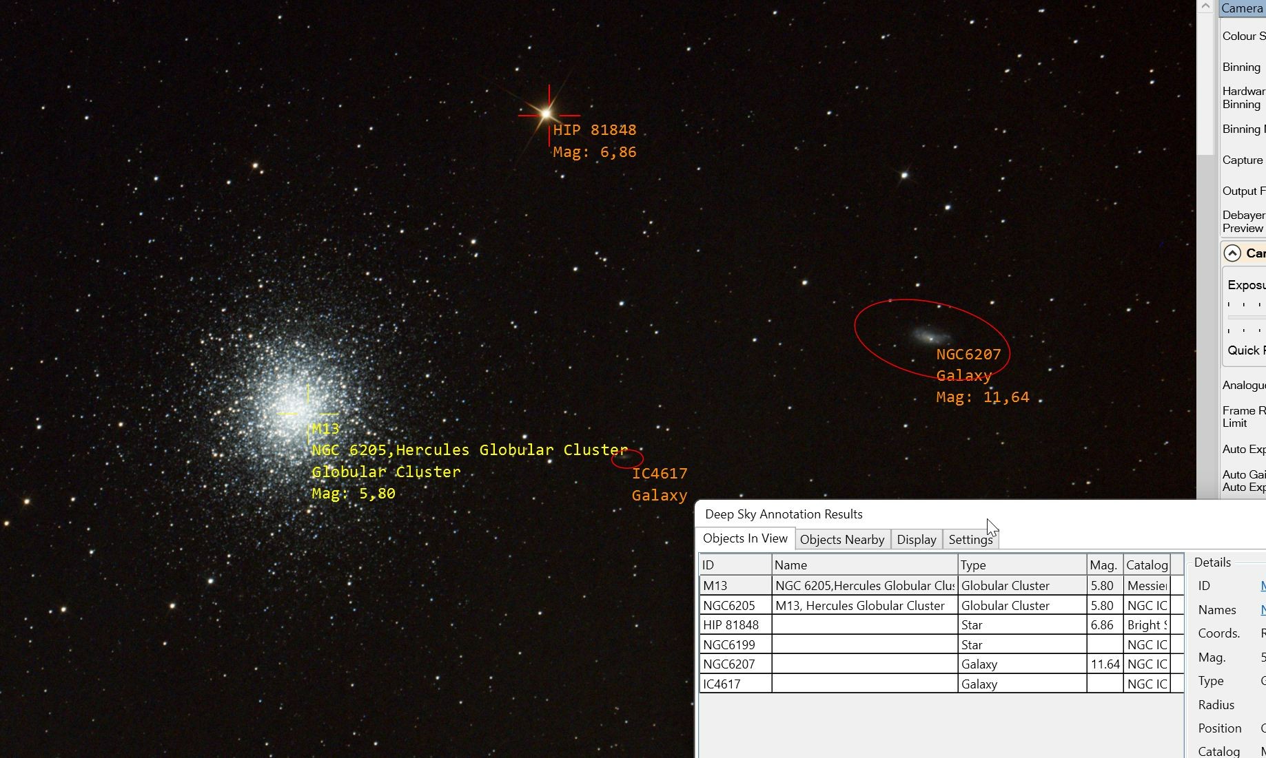

J'ai même la mini-galaxie qui est à la droite de M13 (IC4617)
Bien content de mon image :D

22 sept. 2026, 22:17
:o :cry:
bizarre je t'avais repondu et ma réponse a disparue ... un bug u je t'i repondu dans un autre fil :ninja:
Donc la calibration des couleurs fonctionne mieux dans SC 4.2 (beta) . En fait tu dois choisir la couleur d'etoile dans la liste qui te donne le plus d'étoiles alignées sur ta droite de regression et avec ton curseur un peu au milieu. Ca calcul la balance des blanc en fonction des couleurs des etoiles du champ (d'ou le plate solve) . Ensuite tu appliques ou pas l'histo (case cochée) . Si tu l'appliques il faut peut etre regler l'agressivité de l'histo automatique dans les onglets de settings de SC.
voila ma calibration j'ai choisi etoiles de type G9V (la valeur par defaut c'est pour les galaxies je crois et c'est G0V) .

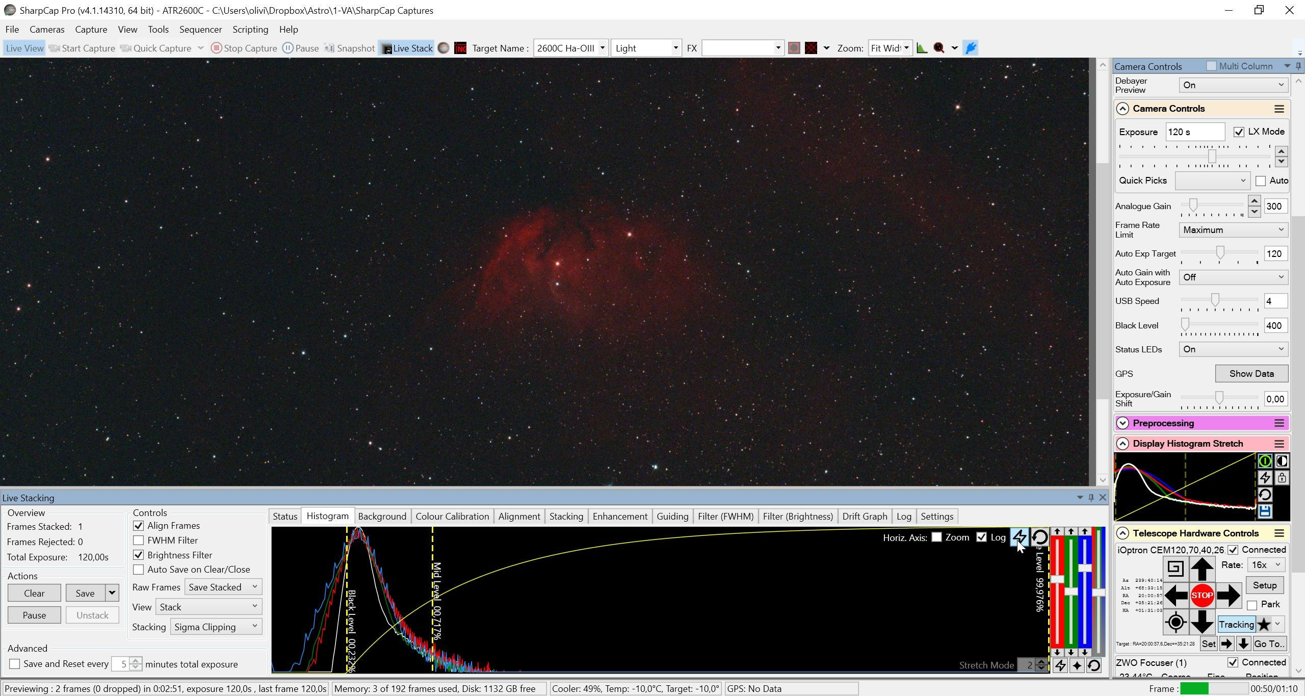

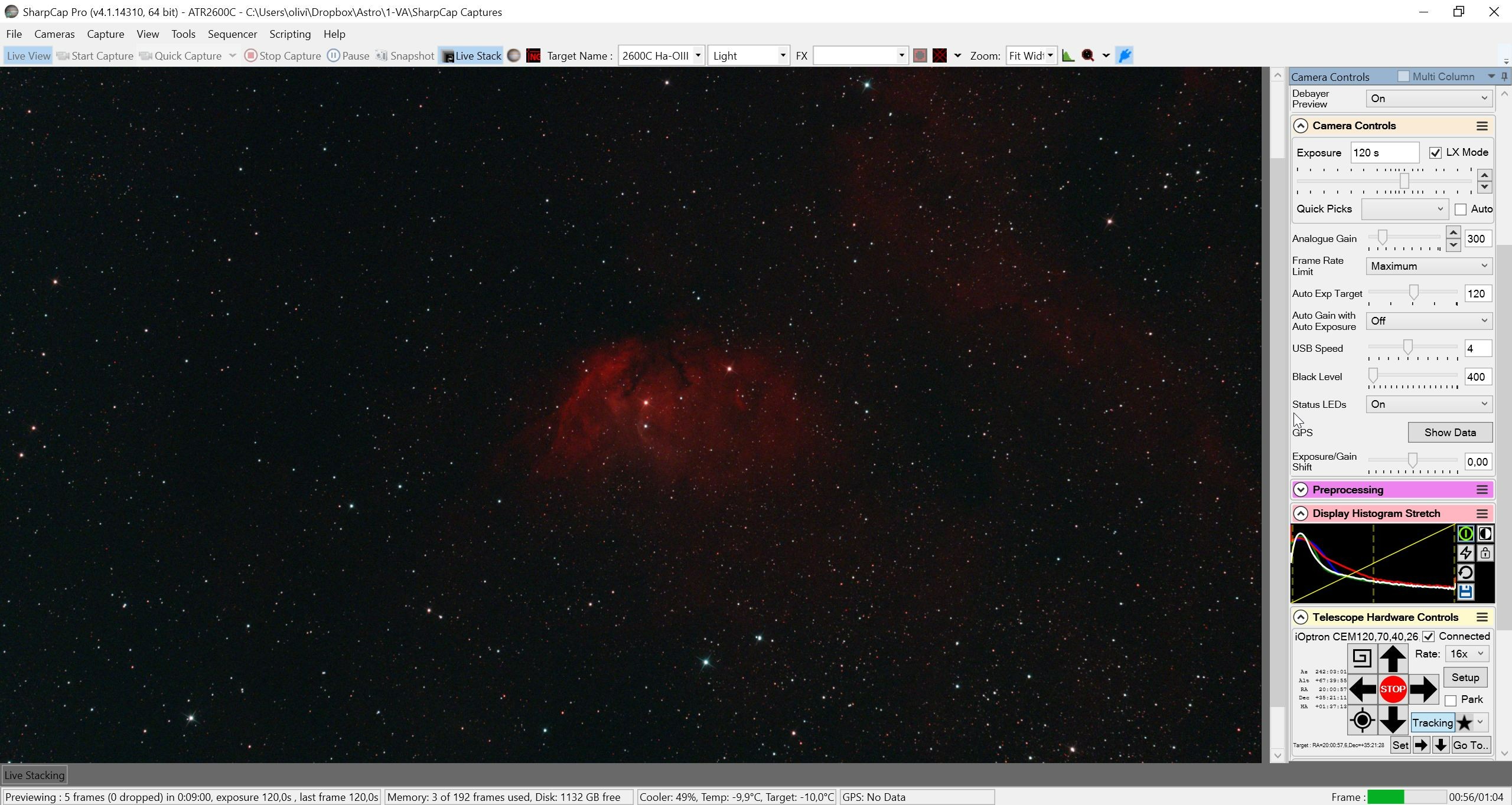

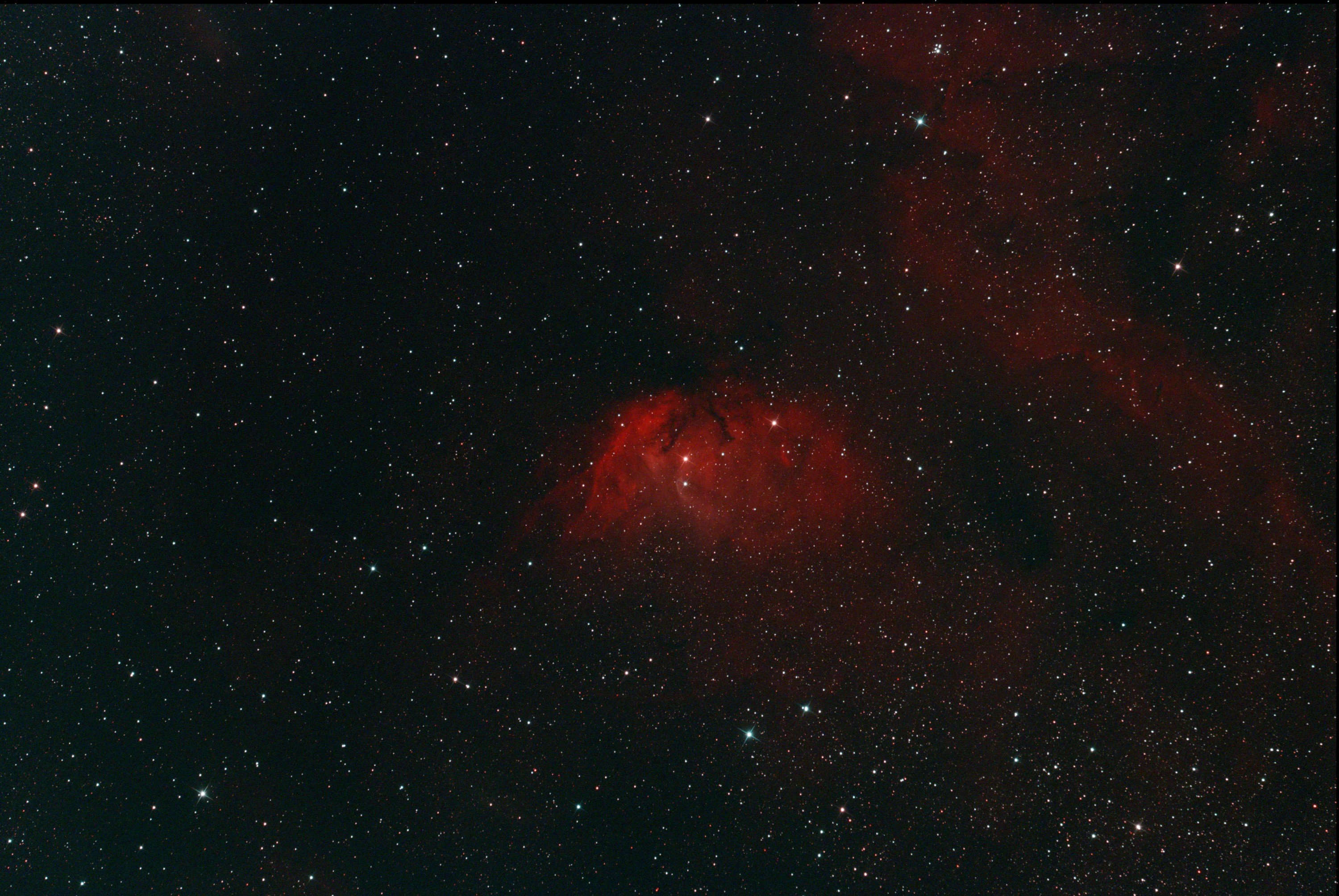

La lune étant maintenant juste dessous - basse mais bien là, je monte le filtre Ha-OIII... mode VA, donc (sinon, je passe en mono !)...
Puisqu'on fait dans le tourisme, je retourne voir la Tulipe :P Pas super original comme cible, mais bon... :violin:

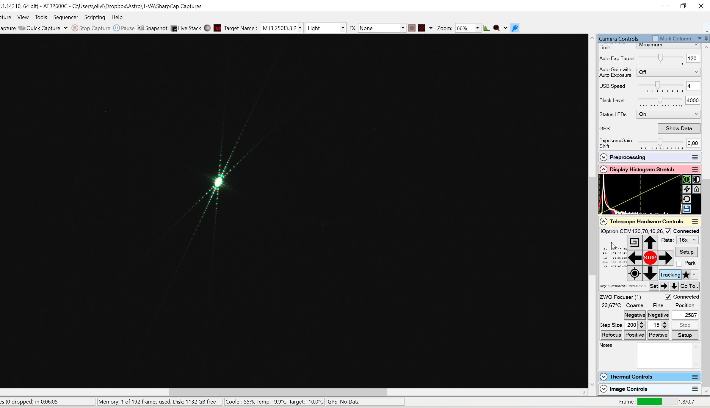

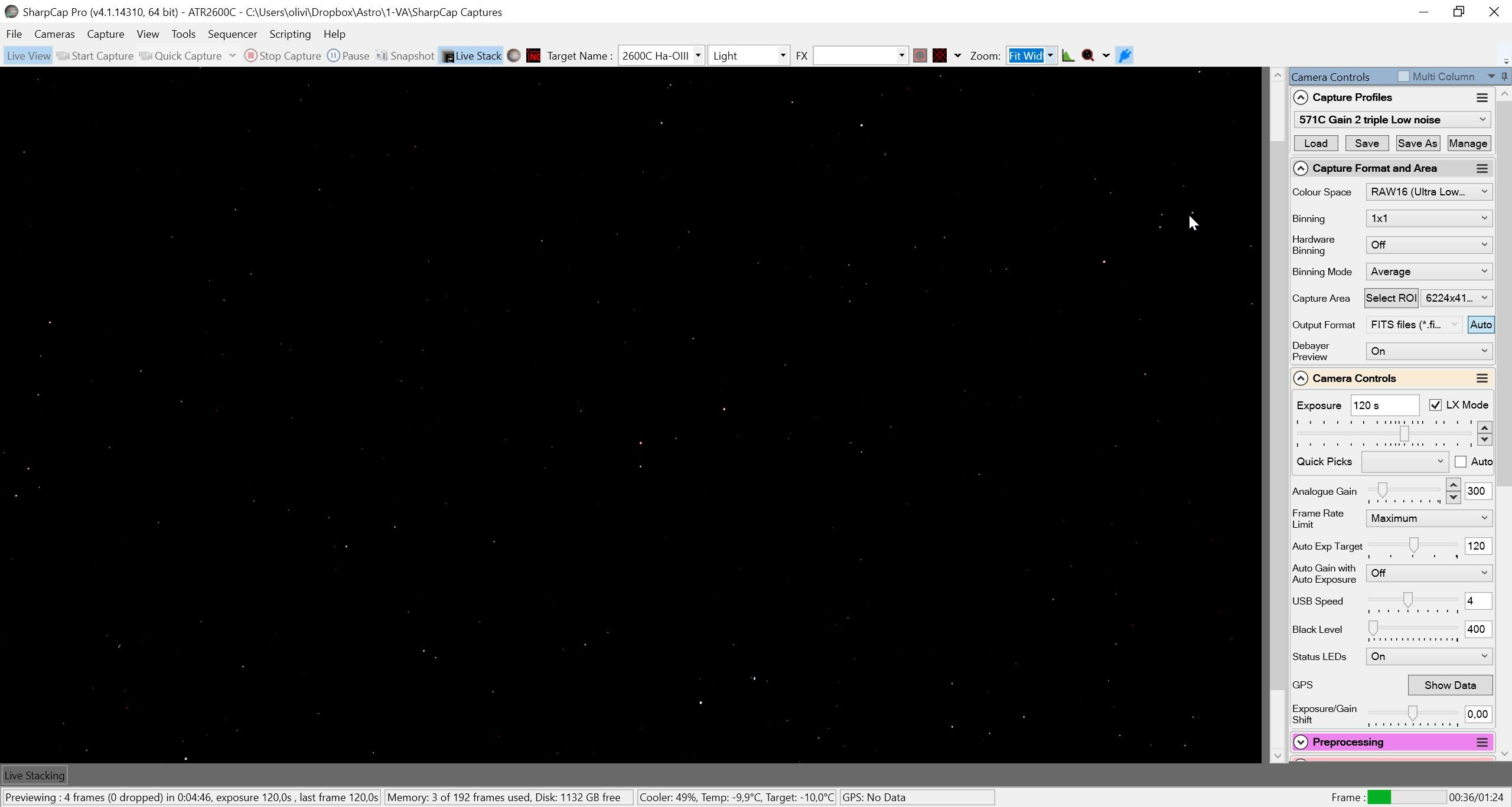

Alors, MAP refaite sur le fitre Ha... J'ai testé un truc : la MAP auto, mais avec le bahtinov :D Et ça marche ! ;)
Elle est belle, mon étoile ;)

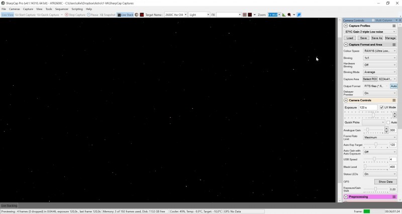

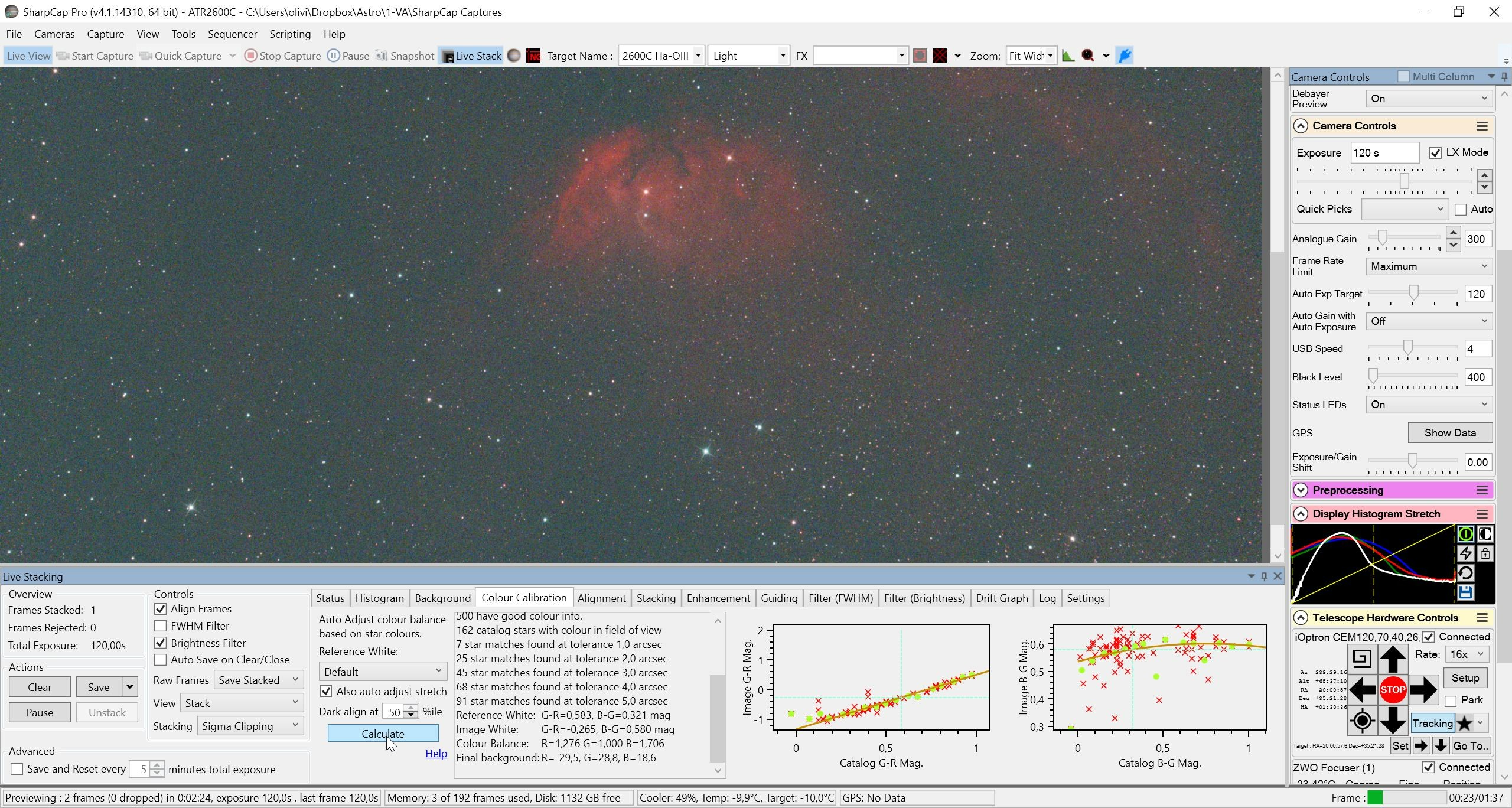

Donc, en poses de 120s, gain 300... qu'est-ce que c'est que ça, encore ??
2026-09-22 23_11_12-SharpCap Pro (v4.1.14310, 64 bit) - ATR2600C - C__Users_olivi_Dropbox_Astro_1-VA.jpg
Aurai-je encore bêtement lancé le stack avec le bahtinov encore en place ?... Non... Alors... est-ce que ce ne serait pas cette sal...rie de "Color Calibration" qui fiche le souk ? Qu'est-ce qui m'a pris de toucher à ce truc ?... Bref... :doh:
Du coup, je relance... l'image est toujours aussi noire... Je clique sur "Calculate"... Merci !! :evil:
2026-09-22 23_15_31-SharpCap Pro (v4.1.14310, 64 bit) - ATR2600C - C__Users_olivi_Dropbox_Astro_1-VA.jpg
Ensuite, je sors de là, et je reclique sur l'histo pour le remettre correctement... Une manoeuvre de plus à faire, parce que cette m...de ne se désenclenche plus... J'adore les "améliorations" informatiques qui t'enquiquinent la vie sans que tu n'aies rien demandé... :twisted:
2026-09-22 23_15_58-SharpCap Pro (v4.1.14310, 64 bit) - ATR2600C - C__Users_olivi_Dropbox_Astro_1-VA.jpg
4x120s (8mn)... Ce filtre Altair Ha-OIII est vraiment "sanguin" (plus que ne l'était le NBZ)...
2026-09-22 23_22_06-SharpCap Pro (v4.1.14310, 64 bit) - ATR2600C - C__Users_olivi_Dropbox_Astro_1-VA.jpg
Il est à 6nm (Ha et OIII), alors que le NBZ était à 8 ou 9nm pour le Ha et 12nm pour le OIII... donc "théoriquement" l'Altair est mieux (et moins cher, en plus)... mais du coup, l'image est vraiment sombre, pour du VA, je trouve.
Dernière modification par Olivier-Fantasy le 22 sept. 2026, 23:28, modifié 1 fois.

Ok, merci pour le tuto... Mais du coup, une fois qu'on a essayé la fonction, c'est fichu, on est obligé de s'en servir à vie, on ne peut plus la désactiver ?...

Ok, merci pour le tuto... Mais du coup, une fois qu'on a essayé la fonction, c'est fichu, on est obligé de s'en servir à vie, on ne peut plus le désactiver ?...
ben si tu relance un coup d'histo auto et calibration des couleurs normale comme tu as fait et ca te remet normal :)
dans SC4.2 tu as un bouton dans la partie d'histo qui te permet de raffraichir la calibration a chaque frame , tu peux meme l'automatiser pour raffraichir regulierement. Perso j'utilise bcp , sauf dans certains cas de mauvais seeing ou le reglage histo couleur a la mimine c'est mieu/
dans SC4.1 c'est pas vraiment au point , ça reste effectivement mysterieusement activé et en plus combiné a truc de background c'est encore pire :P passe a SC 4.2 ;) c'est relativement stable. !j'utilise plus du tout la v 4.1
Eh non, malheureusement : tu as vu la tête de mon image, toute noire ?... Pourtant, je venais de redémarrer la caméra (coupée à chaque fois que je change de profil, pour éviter qu'elle plante tout)...
Je verrai bien la prochaine fois, après un redémarrage complet de l'ordi, si ce truc s'inscruste...

dans SC4.1 c'est pas vraiment au point , ça reste effectivement mysterieusement activé et en plus combiné a truc de background c'est encore pire passe a SC 4.2 c'est relativement stable. !j'utilise plus du tout la v 4.1
Ah oui, tu vois - j'avais commencé à te répondre avant d'avoir lu la suite ;)
Je vais tenter la 4.2... mais pas ce soir ;)
