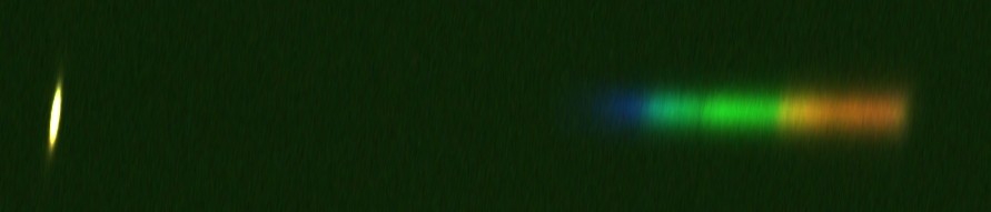

Plus risqué : étudier le spectre de HD99647
Comparaison des 2
la raie H alpha ne se voit pas; mais on a une raie verte
position 578; en utilisant l'étalonnage précédent:
lambda= 656*578/730= 519 nm
On distingue également une raie à la position 700
lambda= 656*700/730= 629 nm
:ugeek:
:happy-cheerleadersmileygirl:
là je suis le premier surpris compte-tenu de la médiocre qualité du spectre :D

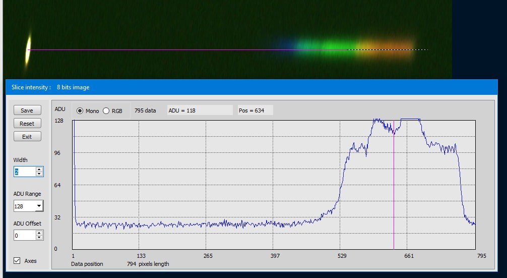

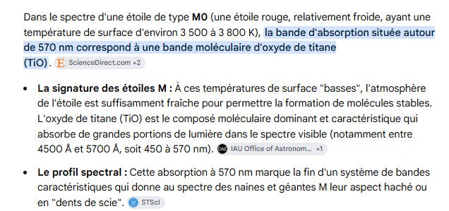

Message par pejive » il y a 48 minutes
Version améliorée du spectre M0 en stackant 3 images
On identifie une autre bande d'absorption de TiO à 570 nm
