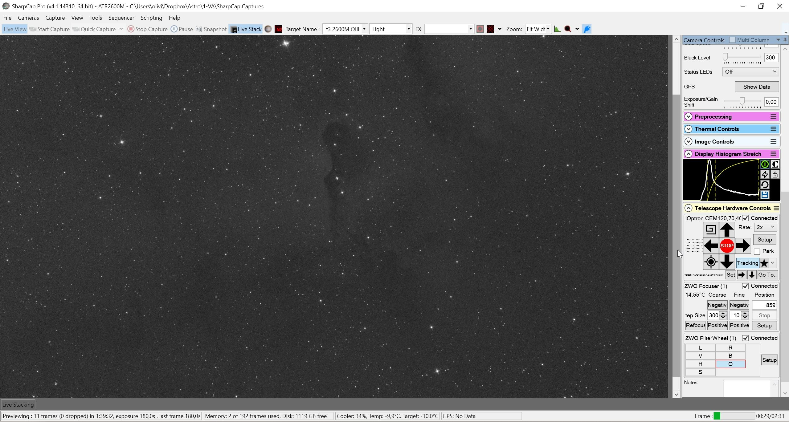

Avec la 571, je trouve que la "phase 2" du réglage de l'histo est super importante.
Phase 1 - grand histo réglé avec l'éclair automatique, petit histo, rien à toucher
Phase 2 - on a remis le blacklevel du grand histo, puis cliqué sur l'éclair auto du petit histo (et remis son midlevel un peu plus à droite, si besoin)
2026-10-29 21_17_44-SharpCap Pro (v4.1.14310, 64 bit) - ATR2600M - C__Users_olivi_Dropbox_Astro_1-VA.jpg
Ah, c'est beaucoup plus lumineux ! :D

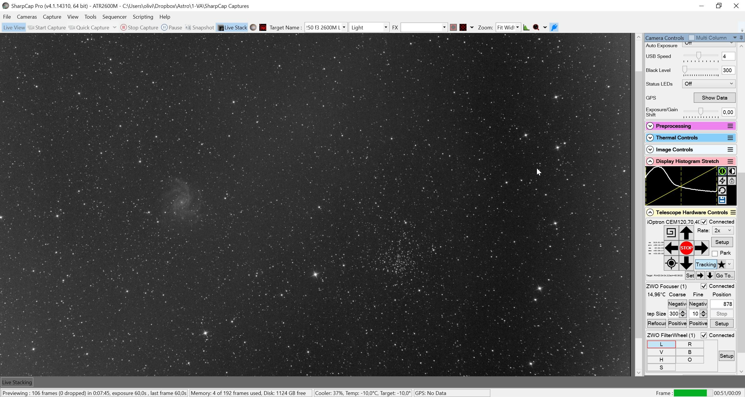

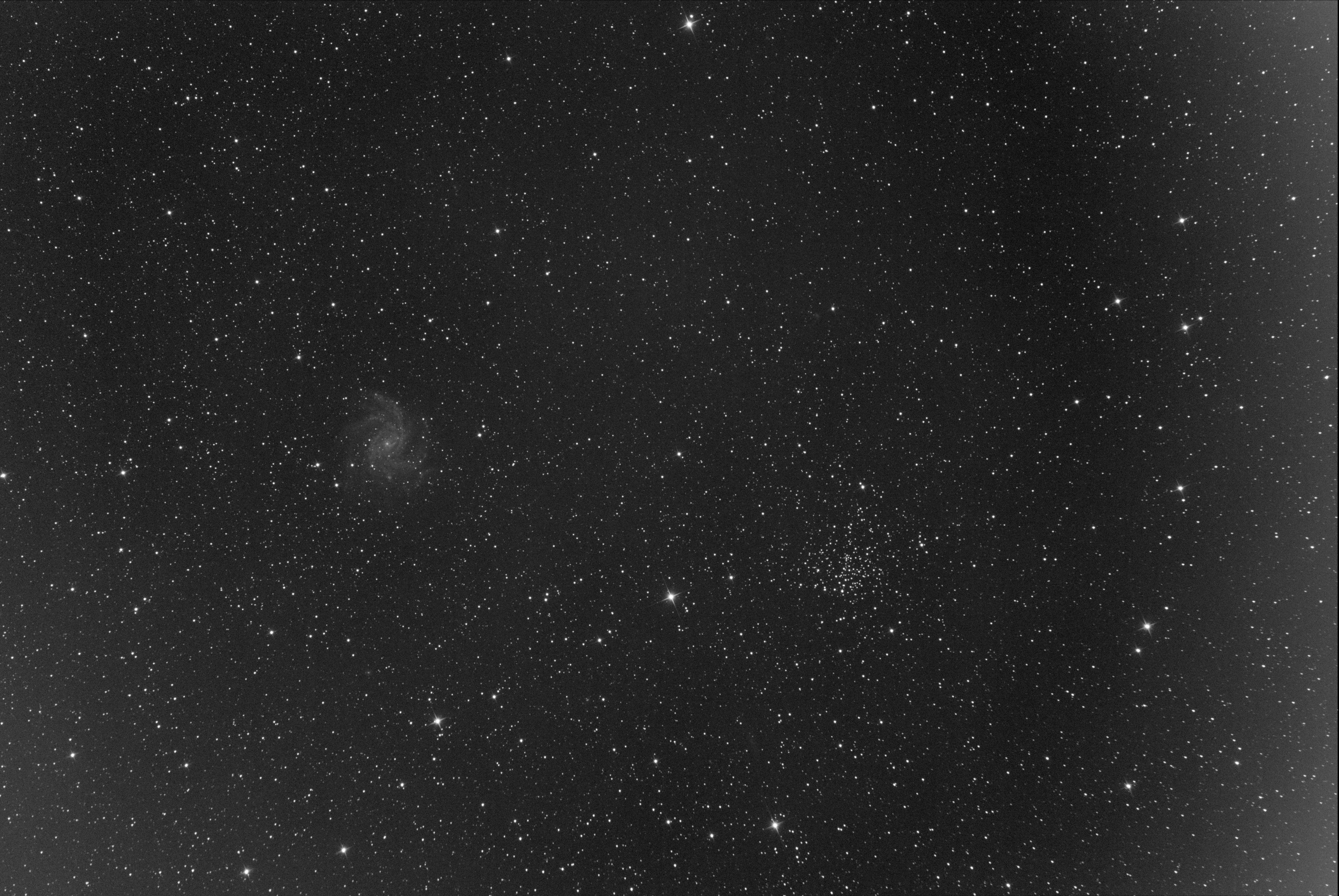

Ciel clair ce soir, mais en fait j'ai une grosse barre nuageuse en plein travers de mon ciel... Ça va bien finir par passer, mais en attendant, ça me gêne !! :P
Cela fait 4x que je relance. J'ai vérifié mon flats, il est très bien, ce sont donc bien des nuages qui font ça...
Sur NGC 6946, la galaxie "cachée" et son copain l'amas, à côté ("Dalaï", qu'il s'appelle... l'amas).
4x60s

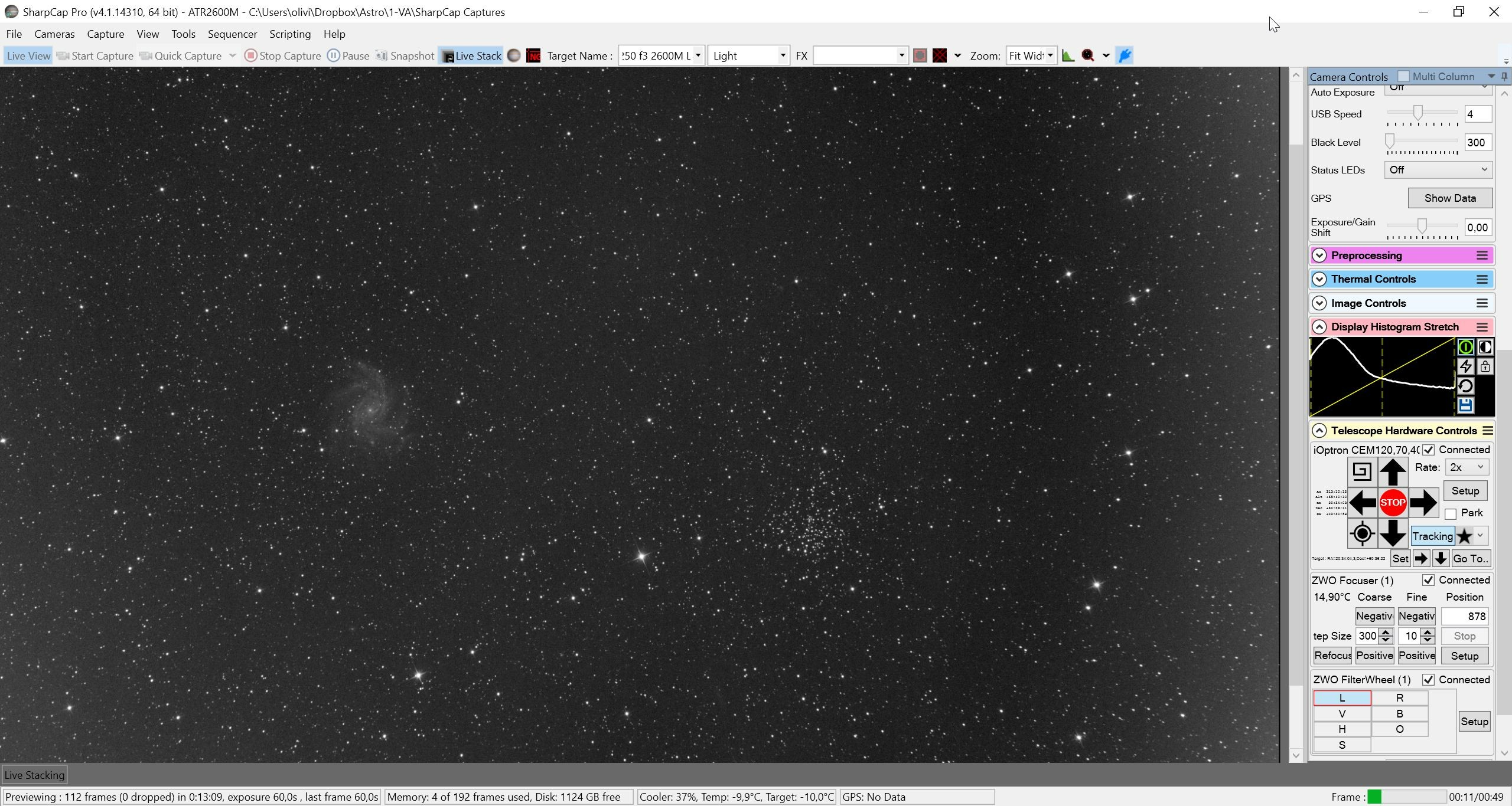

2026-10-30 21_13_55-SharpCap Pro (v4.1.14310, 64 bit) - ATR2600M - C__Users_olivi_Dropbox_Astro_1-VA.jpg
Je re-re-relance ;)
5x60s
2026-10-30 21_19_20-SharpCap Pro (v4.1.14310, 64 bit) - ATR2600M - C__Users_olivi_Dropbox_Astro_1-VA.jpg
Ben, ce n'est pas mieux... Peut-être aussi à cause de la façade, vu que je "tire" en visant au raz du mur ?...
Bon, je vais voir autre chose. Et à f/3, ce n'est pas le genre de cible qui convient, aussi.
6x60s

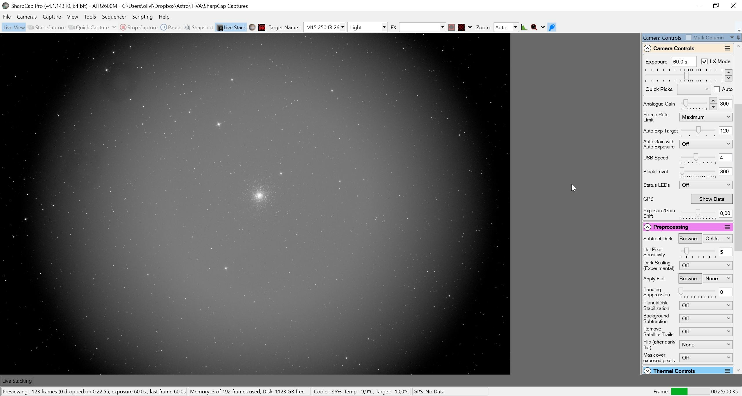

Message par Olivier-Fantasy » Hier, 21:27

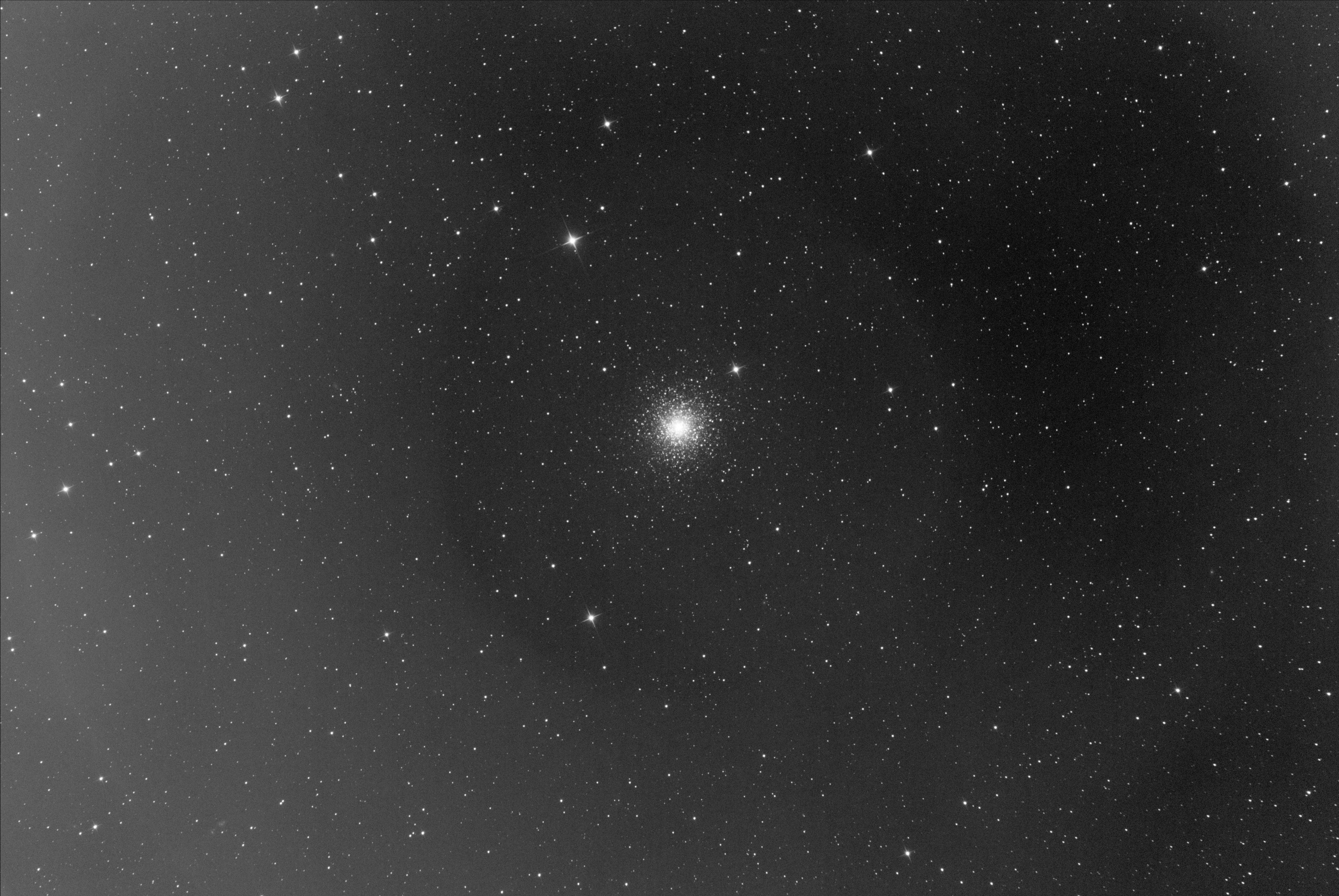

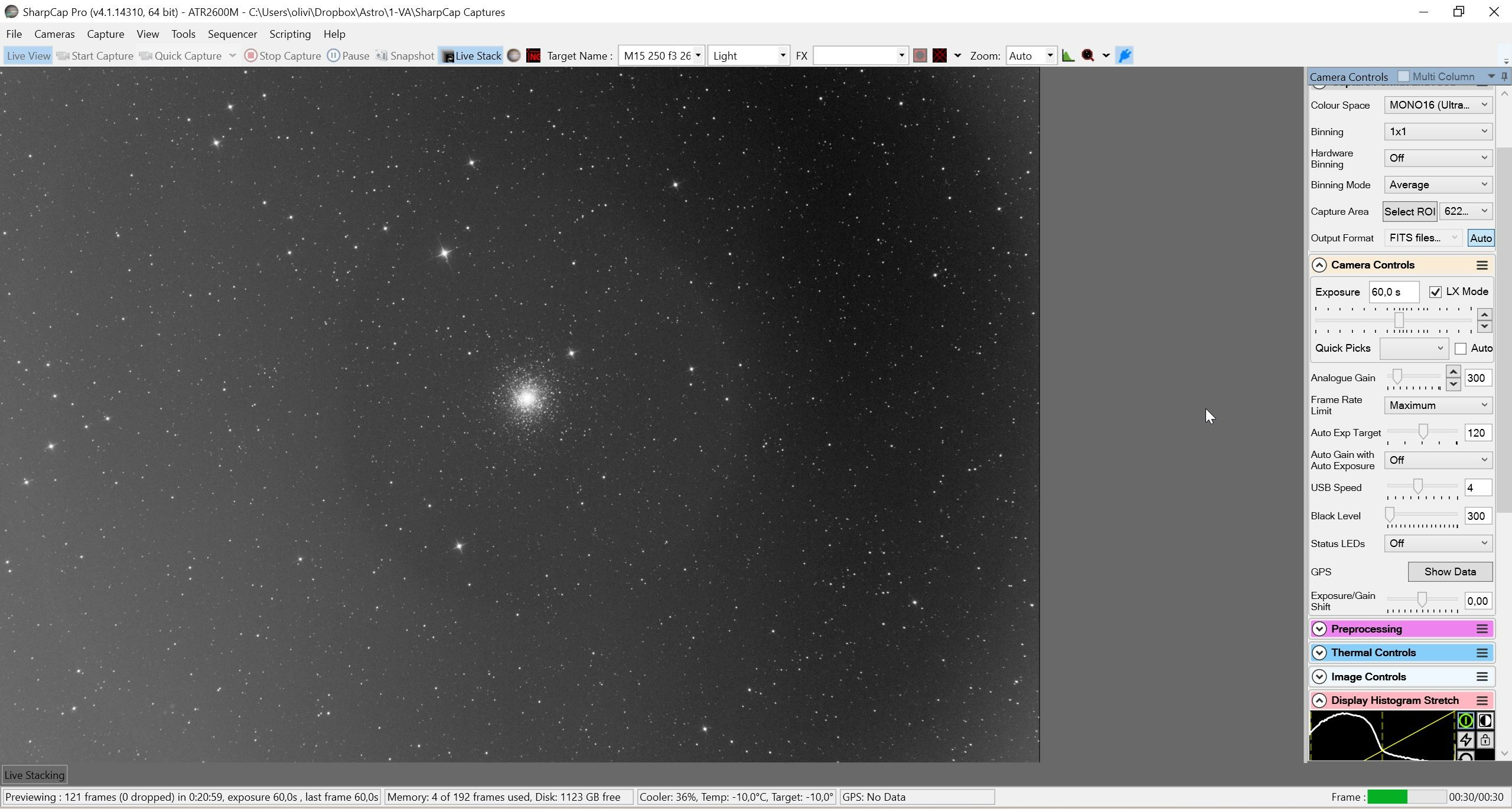

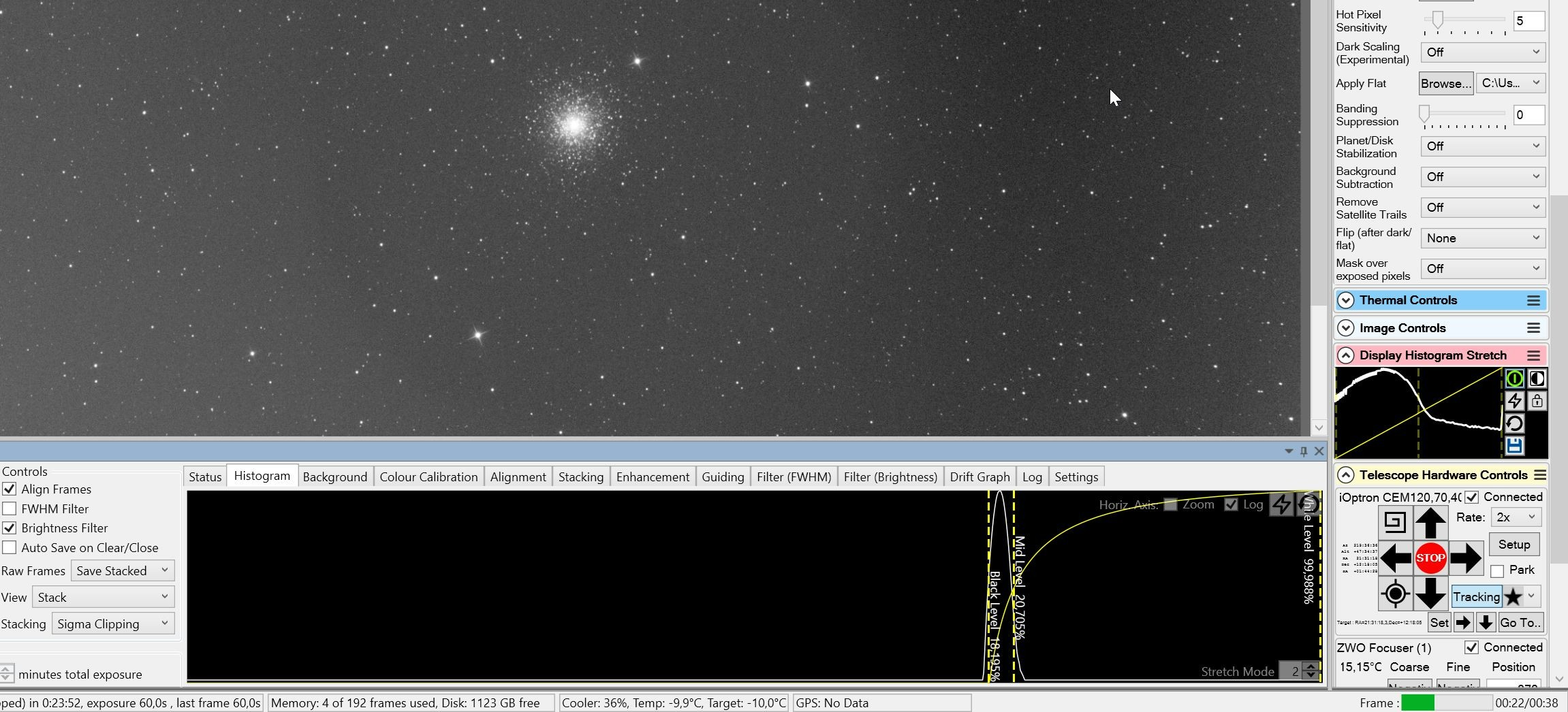

M15, un petit amas sympa... Ok, même "gradient" (mais là, ça ne devrait pas)...
Sans flats...
2026-10-30 21_29_06-SharpCap Pro (v4.1.14310, 64 bit) - ATR2600M - C__Users_olivi_Dropbox_Astro_1-VA.jpg
Peut-être que f/3 en mono, c'est trop pour mon ciel ? Je trouve que l'histo est beaucoup trop à droite, à 60s unitaire (en L)...
2026-10-30 21_30_03-SharpCap Pro (v4.1.14310, 64 bit) - ATR2600M - C__Users_olivi_Dropbox_Astro_1-VA.jpg

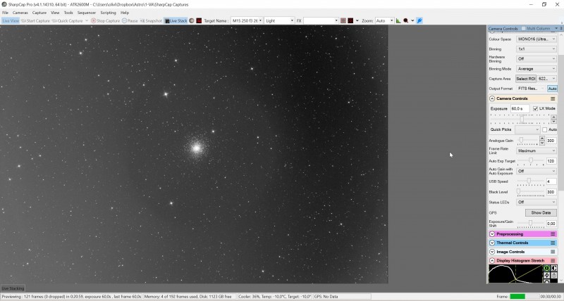

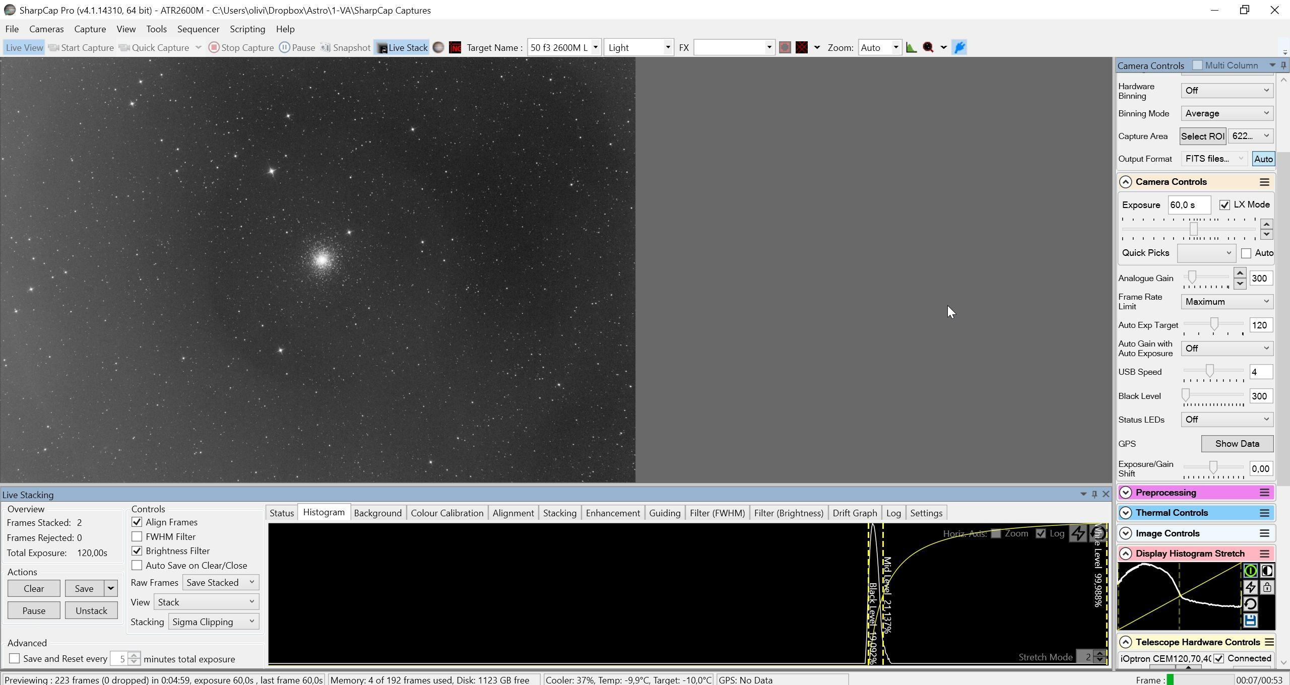

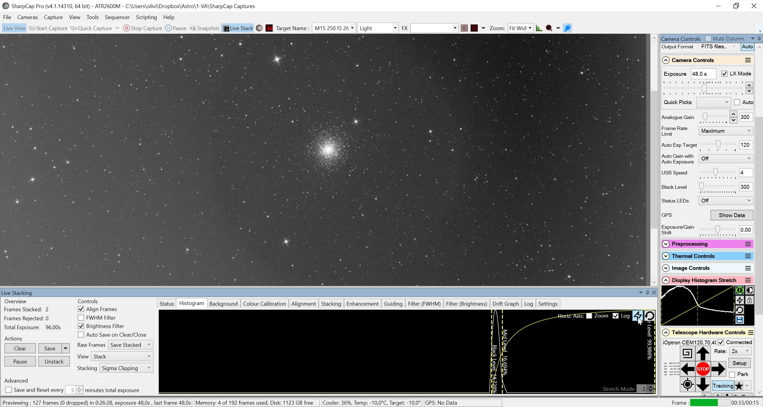

Je retente en 48s :
2026-10-30 21_32_39-SharpCap Pro (v4.1.14310, 64 bit) - ATR2600M - C__Users_olivi_Dropbox_Astro_1-VA.jpg
Mouais... Je vais peut-être quand même essayer de refaire le flat, mais avec un filtre R (car en L, écran au minimum, j'éclate encore l'histo, avec la cam mono : ça éclaire beaucoup trop, je suis obligé de faire des poses de 150ms alors que d'habitude je suis environ à 250ms (et 3s en Ha !)...

Message par Olivier-Fantasy » Hier, 21:48

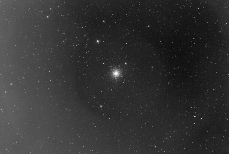

Flats refaits avec le filtre R. Déjà, on repasse à des poses de 330ms (ce qui me semble plus ordinaire)... Mais...
Cela ne change pas grand chose. Toujours ce cerclage.
2026-10-30 21_45_02-SharpCap Pro (v4.1.14310, 64 bit) - ATR2600M - C__Users_olivi_Dropbox_Astro_1-VA.jpg
On dirait que l'on voit le primaire... Après, je ne sais pourquoi, j'ai l'impression que le ciel est bleu clair, comme si la nuit venait de tomber, ou comme si la lune était dans le coin (ce qui ne semble pas le cas). Bref, la "nuit" me parait plus lumineuse que d'ordinaire (et c'est déjà pas mal clair, d'habitude !!!)... Mais je me fais peut-être des idées ?
M15 5x60s
J'ai jeté un oeil au miroir, au cas où il y ait de la buée... mais non... Je repasse en filtre Ha, car apparemment pas le soir pour le filtre clair.

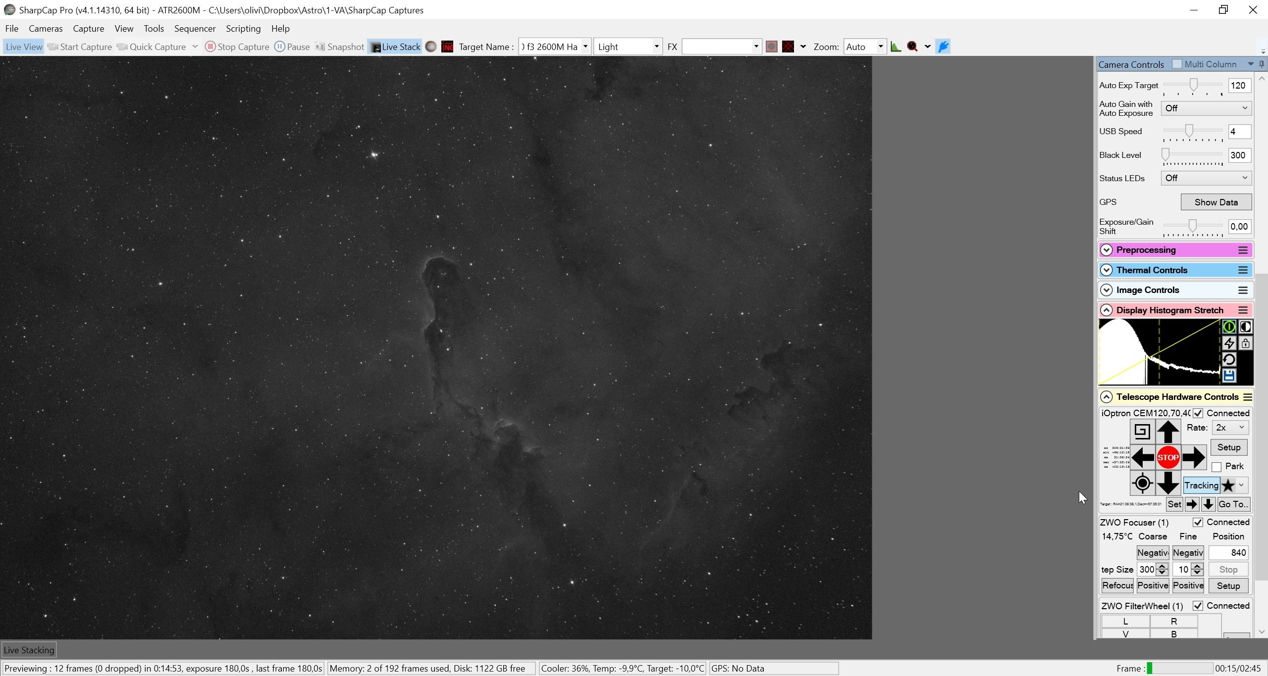

Message par Olivier-Fantasy » Hier, 22:08

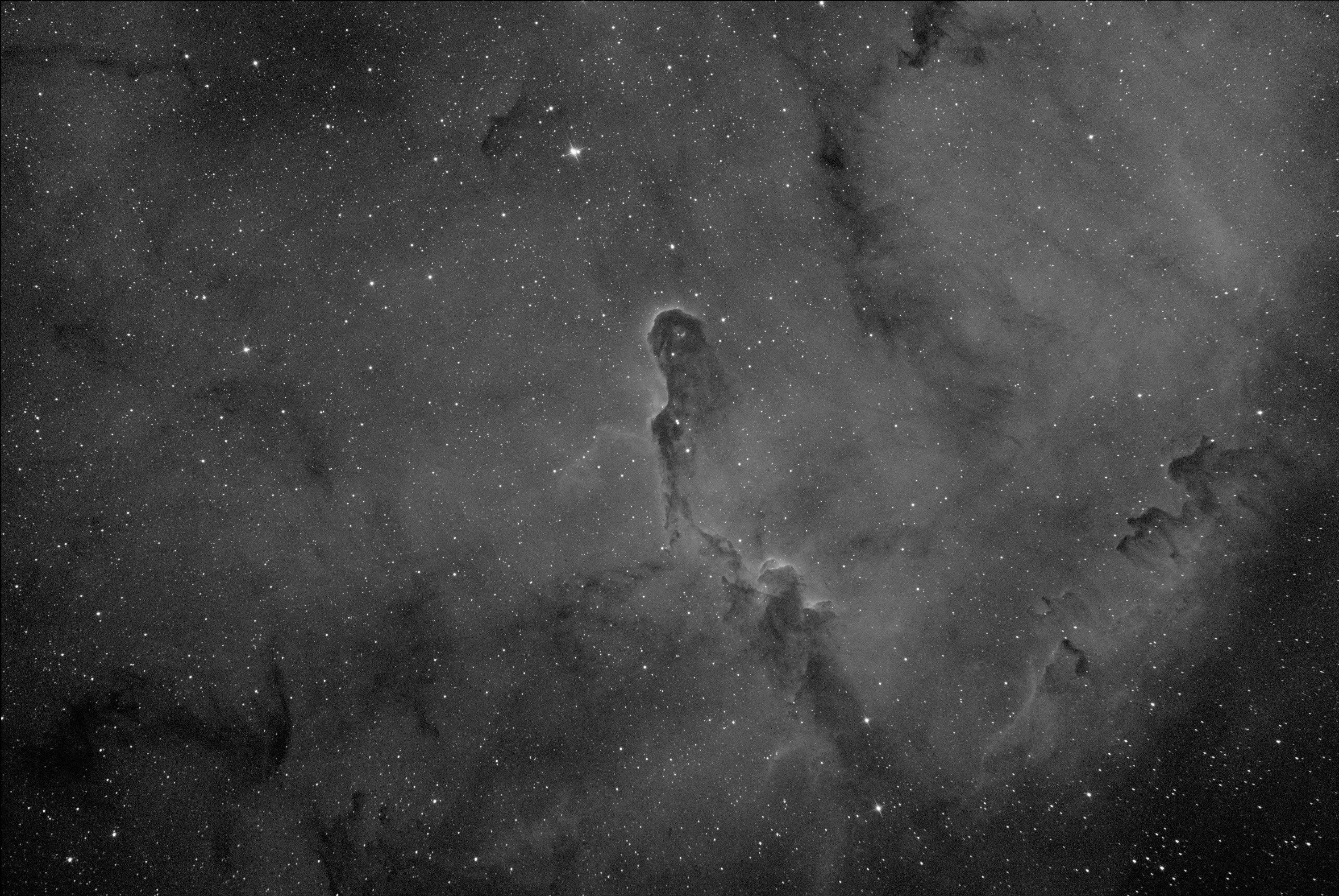

Me voilà sur IC1396, la Trompe d'Eléphant, un classique... en Ha, donc... MAP refaite, car ça donnait 878 en L... et c'est descendu à 840 en Ha (?).
Quand il faisait plus chaud, la MAP en L était identique sur les autres filtres... Mais là, est-ce le froid ou que j'utilise le Nexus à la place du Maxfield ? Toujours est-il que je dois bouger la MAP pour chaque filtre (l'autre soir, le Ha et le OIII étaient différents : avant, c'était identique... donc froid ou réducteur différent ?).
Bref, MAP refaite, donc + image relancée une fois car la première était hyper trop lumineuse (pourquoi ? SC débloque comme ça, parfois, sur la 1ère frame)...

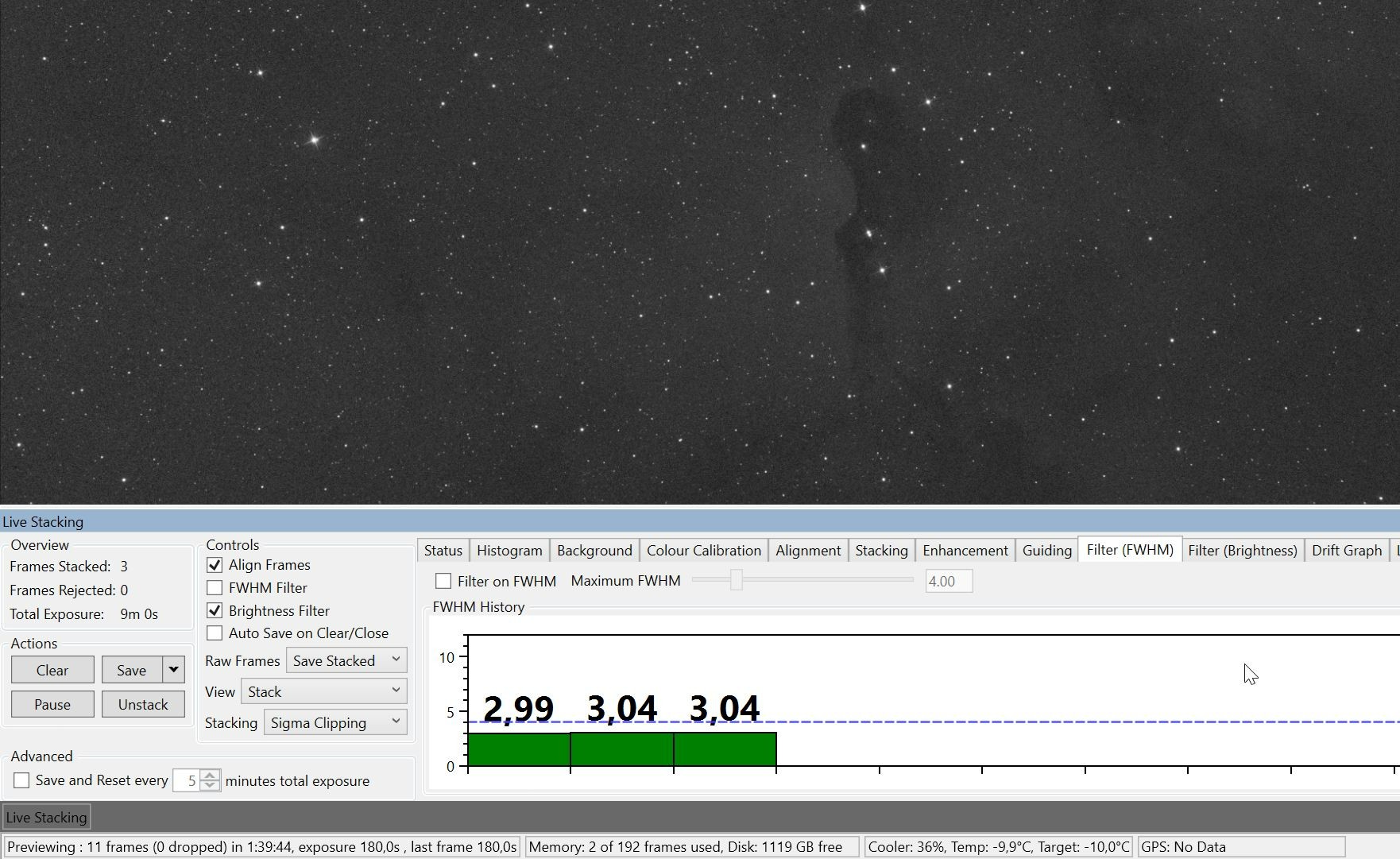

ENFIN !!! Première image correcte, 1x180s :
2026-10-30 22_06_02-SharpCap Pro (v4.1.14310, 64 bit) - ATR2600M - C__Users_olivi_Dropbox_Astro_1-VA.jpg
FWHM redescendue de +5" à... 3.5" !! (merci la MAP !)... Guidage catastrophique (1" !!)... mais il parait que "ça souffle, là-haut" :

Message par Olivier-Fantasy » Hier, 23:17
IC1396, l'Elephant, 250 f/3, 2600M, filtre Ha, 23x180s
Messages : 4615
Les Fantaisies d'Olivier !
Message par darki » Hier, 23:18
Belle trompe :lol:
Message par Olivier-Fantasy » Hier, 23:32
MAP vérifiée en passant au filtre OIII... Effectivement, elle est montée de 840 à 859... Enfin, au moins ça va vite avec la MAP auto.
Donc, ça repart, mais en OIII cette fois. Je n'aurais pas le temps de faire du SII ce soir, car la nébuleuse reviendra vers le mur de la maison. Ce sera pour demain soir, si la météo le permet.
3x180s
2026-10-30 23_30_41-SharpCap Pro (v4.1.14310, 64 bit) - ATR2600M - C__Users_olivi_Dropbox_Astro_1-VA.jpg
FWHM très sympa (je suis à 1" d'échantillonnage)

Message par Opmc73 » Hier, 23:48
Hier, 21:27
Mes flats luminance je les fais a gain 100 et autour de 80ms avec la 2600M.
Sans flat on voit aussi ton cercle mais sous forme d'une ombre. C'est le fameux phénomène ciel trop clair qui projette l'ombre du secondaire. En interrogeant une IA sur mon hypothèse elle l'avait confirmé , j'ai plus les détails en tête mais un ciel trop lumineux fait une ombre qui devient visible sur nos capteurs hypersensibles. Avec ton ciel de ville tu devrais essayer gain 100 et blacklevel 396 et poses courtes genre 60s. C'est ce que me donne l'outil de SC quand la lune est fort présente pour mon RC a F/6 donc... en ville a F/3 ... ou alors laisse sharpcap calculer la combinaison gain/pose/blacklevel optimum (histogramme icone cerveau - calcul a partir de l'analyse du capteur qu'il faut avoir fait) et sers t'en comme base si tu veux pas suivre a la lettre.
