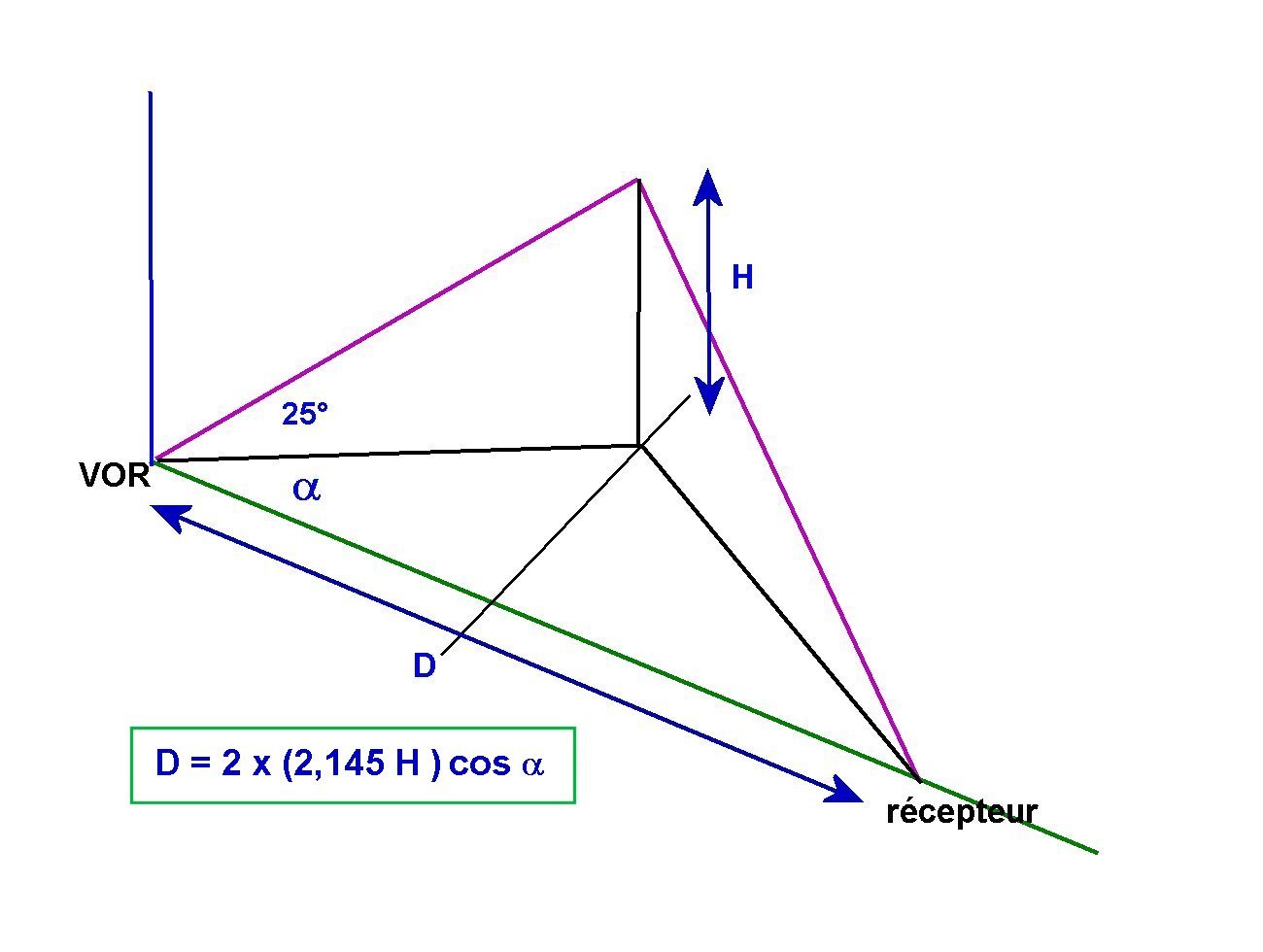

La même chose sur un graphique (après correction des erreurs de calcul d'hier...que personne n'a remarqué :mrgreen: )
Carte de localisation
A surveiller Santander 115,3 MHz Nantes 115,5 MHz Limoges 114,5 MHz Toulouse 117,7 MHz ?

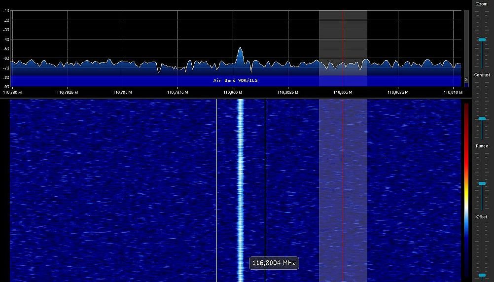

J'ai passé plusieurs heures d'écoute (réparties sur la journée :mrgreen: ). Résultats négatifs pour les VOR.
J'ai failli m'endormir devant le "waterfall" bercé par le bruit de fond :mrgreen:
Je n'ai pas observé d'échos sur les VOR lointains. Le VOR proche de Saucats est reçu faiblement, c'est normal; aucun OVNI n'est passé
En fin de journée je me suis rabattu sur le radar Graves, avec une antenne V-dipôle à l'intérieur, vaguement dirigée vers le Nord-Ouest.
J'ai eu la surprise d'avoir quelques échos; météores ou autre chose ??? :ninja:
Avec HDSDR pour avoir l'heure affichée

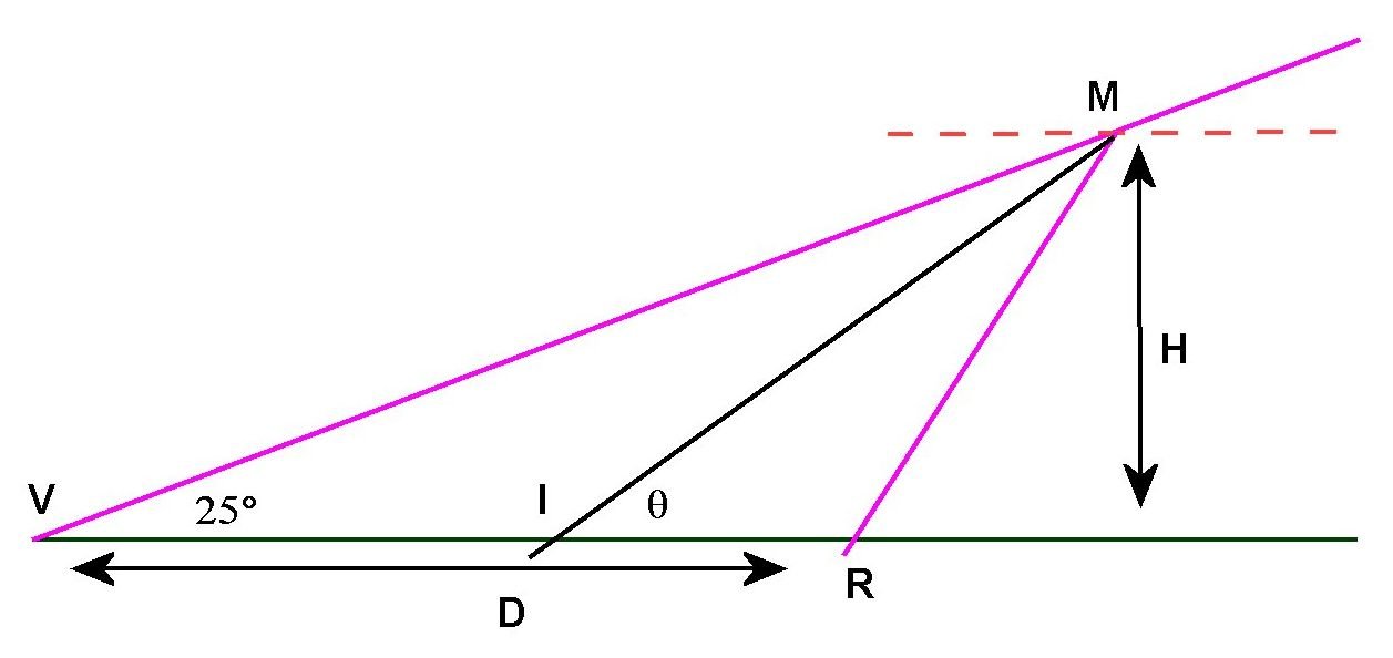

On peut également envisager des conditions de réflexion un peu différentes,comme celle-ci:
Le but du jeu est de trouver D en fonction de l'angle Theta ;)
on notera que Theta=90° correspond aux calculs effectués plus haut.
C'est calculable, mais je préfère ne pas vous donner la formule :mrgreen:
Une fois soumis à mon petit logiciel de simulation çà donne cette belle courbe
On constate que la distance diminue lorsque l'angle diminue, mais on reste dans la zone 150 à 250 km (pour H=90km)

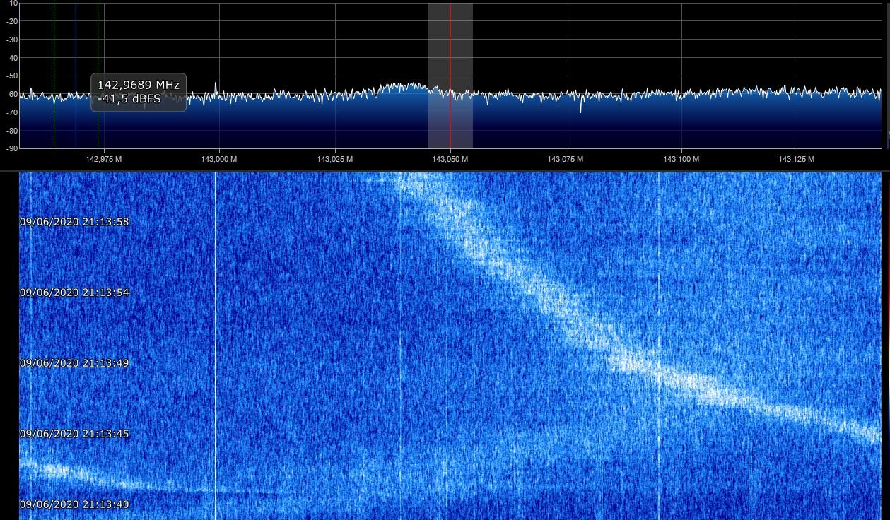

Plusieurs réceptions d'échos encore hier soir sur 143,05 MHz
J'ai trouvé l'option "time markers" dans SDRSharp :)
avec divers niveaux de zoom:
Il faudrait augmenter la vitesse du waterfall; c'est là: "spectrum speed" :)
