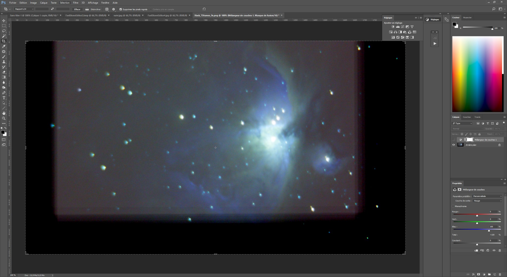

Par contre le FITS (16 bits, tu pourrais/devrais sauver en 32 bits si tu peux) ne contient pas d'indication de matrice, et autant les couleurs sont normales pour M13, autant c'est n'imp à partir de M57 (je l'ai comme toi, couleur L.A. Lakers, on dirait un traitement de @Steph qui aurait mal tourné). J'ai presque l'impression que le driver Touptek a pété un plomb en milieu de session
c'est un swap des canaux RVB, il y a le même problème sur m13, les bonnes couleurs devraient être comme ci dessous

Il y a une sorte de voile sur tes images.
L'histogramme dans FitsLiberator montre des niveaux trop élevés du côté black level; je ne connais pas la cause.
Sinon on arrive à récupérer les images en travaillant avec FitsWork (balance des couleurs, luminosité et contraste Cielab);
pour finir ajustement des niveaux avec XnView :lol: Belle aiguille quand même
ah oui effectivement. Merci beaucoup. Cette histoire de voile sera probablement résolu, je l espère.

Merci @Steph Le swap, je peux l avoir fait malencontreusement dans sharpcap ? Et cette histoire de voile, une idée grand maître de l image ?
Je ne connais pas ta caméra, il faut regarder dans les réglages, en .fits ça m’étonnerai, en .ser éventuellement, car dans certains cas possible d'activer une sortie BVR au lieu du RVB.
Mets à jour tous tes drivers et SC.
Tu affiches cette capture d''écran sur un PC, tu la fais lire par ta cam dans SC (un seul carreau à la fois) et tu verras rapidement si tes couleurs sont bonnes ou pas
Oui le suivi, et par conséquent l'alignement des images et l'intégration...malheureusement pas grand chose à faire si ce n'est un suivi automatisé, poser plus longtemps et faire des darks

...ça fait un moment que tu as ce problème, j'ai repris une image de ton post datant de décembre, en inversant les canaux, on retrouve bien les bonnes couleurs...peut être un problème hardware
