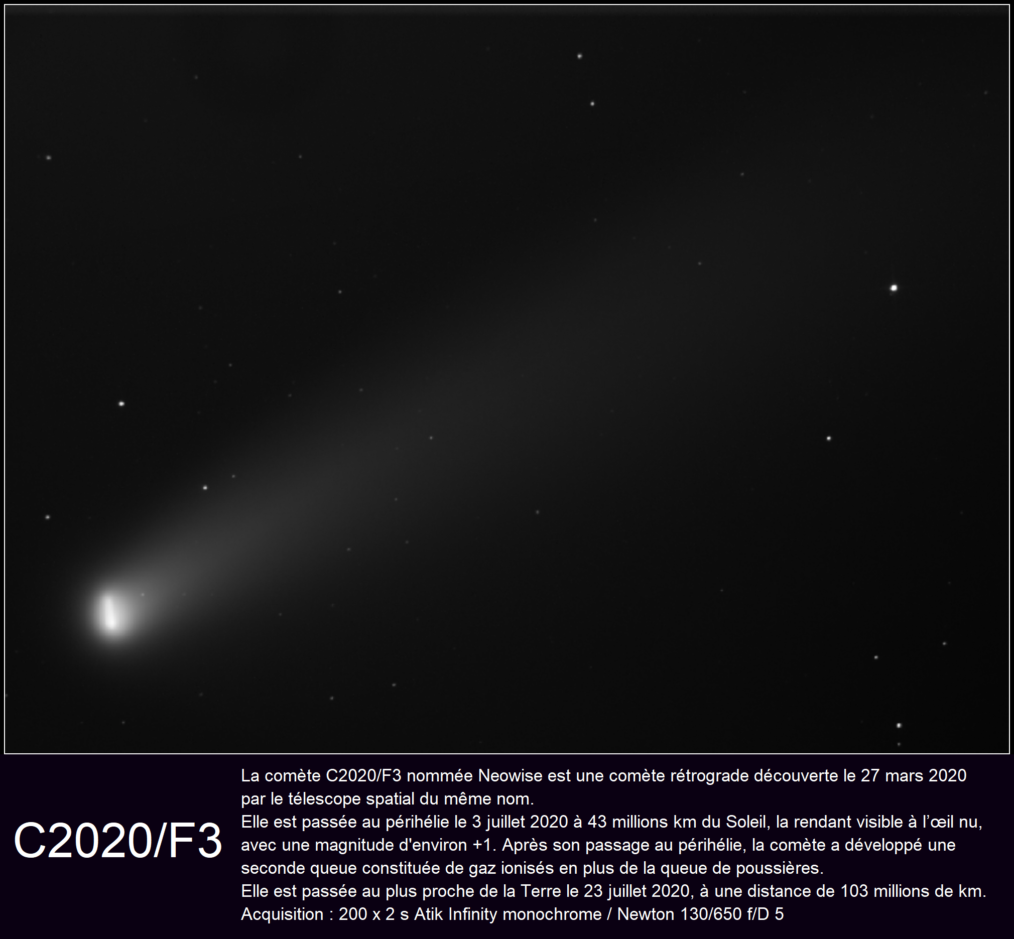

Je rattrape un peu de retard sur mes quelques images récentes avec la présentation habituelle : comparaison de la comète à trois dates proches (autour du 15 juillet) avec trois configurations différentes (indiquées dans le texte) : APN+objectif, Newton+Atik, Newton+APN.

Message par Fabiolat74 » 05 août 2020, 13:14
ha jolie j aime bien la 3eme

Oui on voit le début de la queue de gaz ionisés.

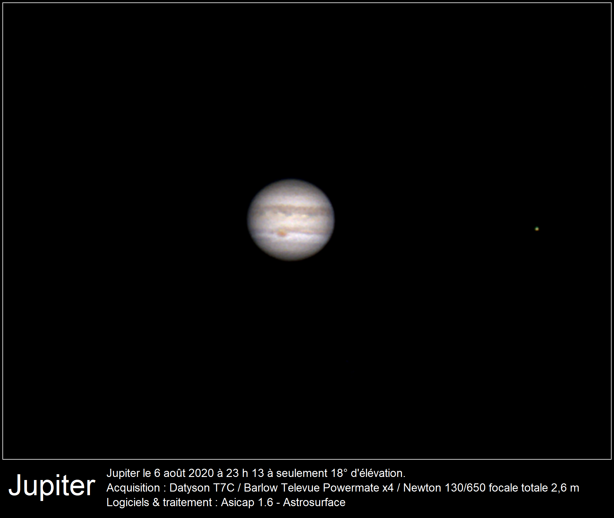

je vais sortir MA photo de Jupiter de ma vie grâce à la Televue Powermate x4 du copain !!! suspens !!

le ciel n'est pas top (jetstream à 12 m·s-1)

Evolution de l'image entre l'enregistrement vidéo et l'image finale :
(1) une des 1500 photos issue de la vidéo d'enregistrement (fenêtrage à 640·640, exposition 20 ms, gain 42)
Remarque : à l'oeil dans un oculaire, l'image apparaîtrait bien plus fine et joli simplement car le grossissement obtenu est bien plus faible)
01-image vidéo.png (443.24 Kio) Consulté 2347 fois
(2) image obtenue par l'empilement de 10 % des 1500 images
02-Brute d'empilement.png (92.35 Kio) Consulté 2345 fois
(3)un traitement rapide (quelques minutes) par un logiciel spécifique (Astrosurface)
(4) la même, que 3) en gros plan
(5) un traitement un peu plus "agressif"
(6) une version finale "temporaire" car il doit être possible de faire mieux à partir de la vidéo d'origine en maîtrisant mieux le logiciel.
Démonstration de traitement qui sera faite en direct lors de la nuit des étoiles, le processus prenant moins de 5 minutes (sauf si on s'appelle Jean Luc Jean-Luc Dauvergne ou Damian Peach qui, en plus d'avoir du très bon matériel, on surtout des compétences extraordinaires dans ce domaine, les deux étant des références connues de tous les astrams)
Rappel de la (petite) configuration utilisée ici :
-Telescope Newton 130 mm de diamètre et 650 mm de focale
-Lentille de Balow Televue Powermate x4 gentiment prêtée par Hervé, menant la focale totale à 2600 mm
-Caméra chinoise Datyson T7C (clone de la Zwo Asi120MC en un poil moins bien quand même) en attendant la QHY-5III462C (fin août)
-Monture Orion Skyview Pro sans mise en station préalable (dirigée au nord de façon approximative)
-Acquisition : logiciel ASicap 1.6 (habituellement Sharcap 3.2 Pro)
-Traitement : Astrosurface (que je découvre depuis ... hier).
Manque encore :
- une collimation améliorée, notamment au niveau du miroir secondaire
- un "seeing" de meiiieure qualité (mais ici en Moselle c'est exceptionnellement rare)
- beaucoup beaucoup beaucoup de compétences de l'opérateur
- un correcteur de réfraction atmosphérique : l'image (7) montre l'effet de la réfraction des rayons lumineux par l'atmosphère terrestre lorsque la cible est relativement basse sur l'hrizon, ce qui était le cas hier soir, Jupiter n'étant qu'à 20° d'élévation
; un tel correcteur, constitué de prismes, permet de réduire cet effet de diffraction, en faisant se superposer les deux cercles rouges et bleus ; ceci permet de gagner de façon considérable en netteté
L'image (8) montre l'effet de cette réfraction sur un des satellites de Jupiter sur lequel j'ai zoomé au maximum
08-effet réfraction.PNG (249.25 Kio) Consulté 2347 fois

Une petite dernière faite ce matin que je préfère d'ailleurs (même matériel mais vidéo différente) avec les yeux reposés et moins crispés sur les curseurs :

Pas mal du tout ça !! :clap:
