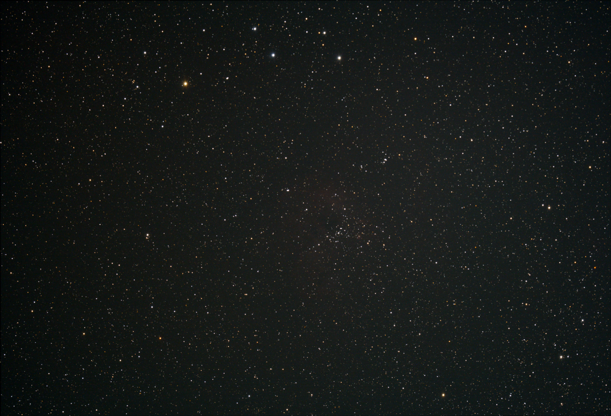

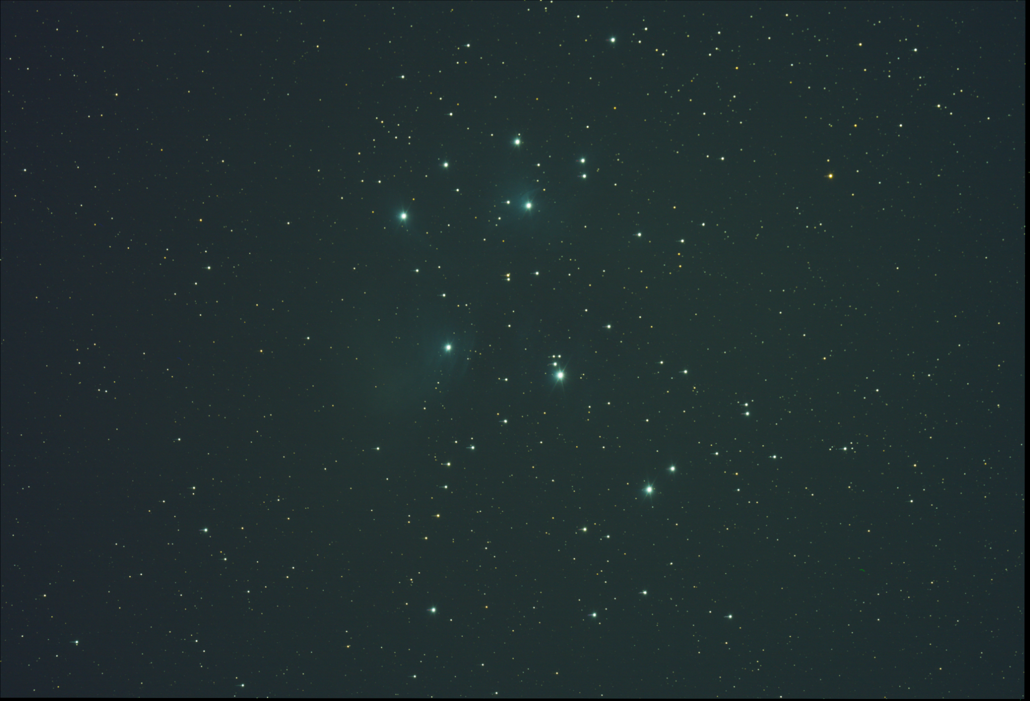

22:27, une piteuse M45 en 42x16s g100 darks, avec quelques trainées de rémanence visibles sur certaine étoiles. Merci le vent de S-O.
Nouveau: des darks réalisés avec prise en compte du black level, mesuré à 300. (voir tuto de @clouzot ici viewtopic.php?f=8&t=775
22:33, La nébuleuse de l'araignée IC417 en 6x16s, idem, je ne suis pas resté longtemps, trop de lune pour ce faible objet.

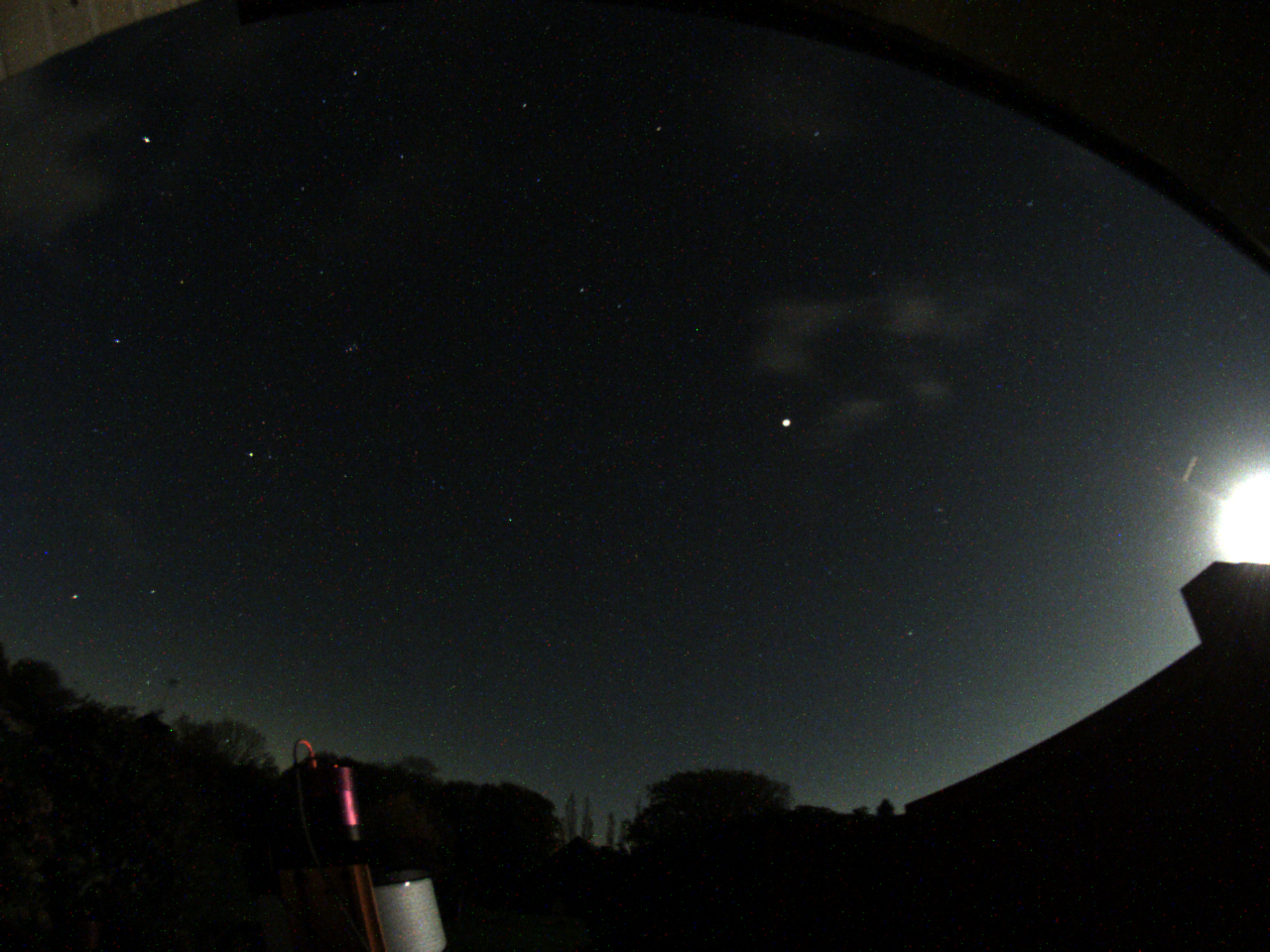

Vers minuit, les nuages envahissent progressivement l'espace. La caméra d'ambiance me montre encore Orion, les pieds dans les arbres, M42 est jouable bien que le RASA se retrouve à 90° du vent, donc vulnérable.
Gain à 400/72000, 13 poses de 2s suffisent à montrer quelque chose, sans griller le cœur bien entendu. :ninja:
Un traitement Startools-DeNoise révèle l'homme qui court.
