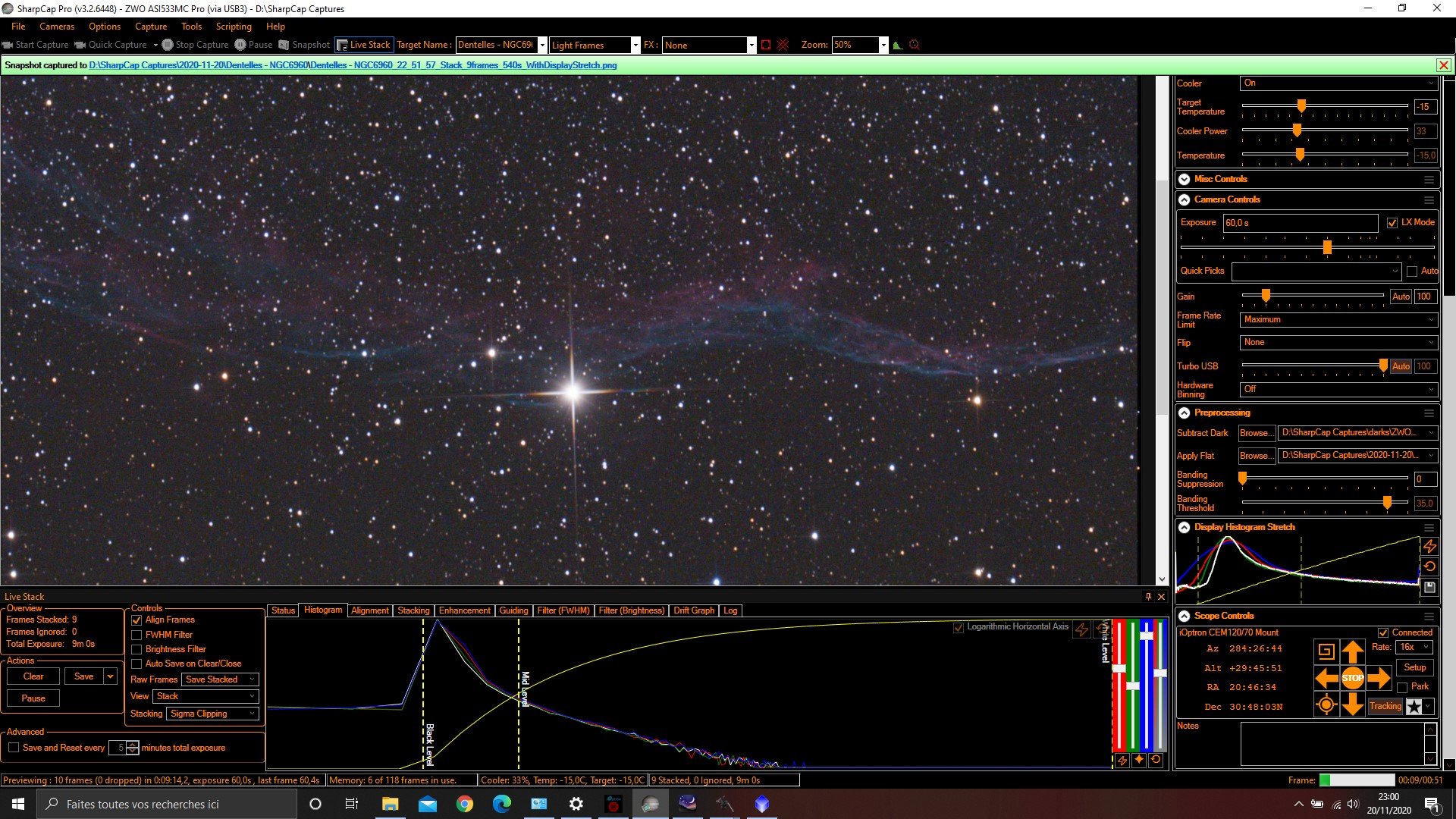

edit; j'ai encore du mal avec le copier d'ecran a distance moi ...

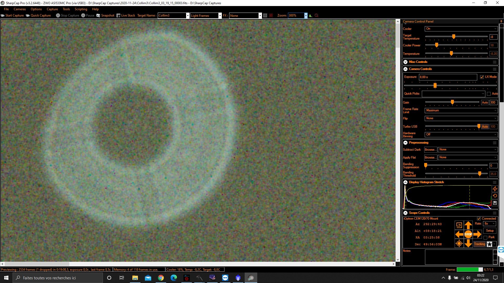

Auparavant, un zoom de type "star test" (temps de pose de qqs 1000eme de seconde et zoom à plus de 400%) ne m'indique rien de particulier sur la MAP, en revanche, on voit qu'il y a beaucoup de perturbations atmosphériques.
Un test d'un stack sur un champ étoilé de la voie lacté m'indique également que j'ai encore un truc sur mon champ, j'avais repris ma collimation et bien tout vérifié dans la journée. Collimation perfectible ? Tilt du capteur de la 533 dans son boitier ? Je ne sais pas et je n'ai pas vraiment envie de savoir, c'est léger et ce soir, j'ai décidé de simplement me focaliser sur le plaisir de l'observation avec cette fabuleuse assistance électronique.

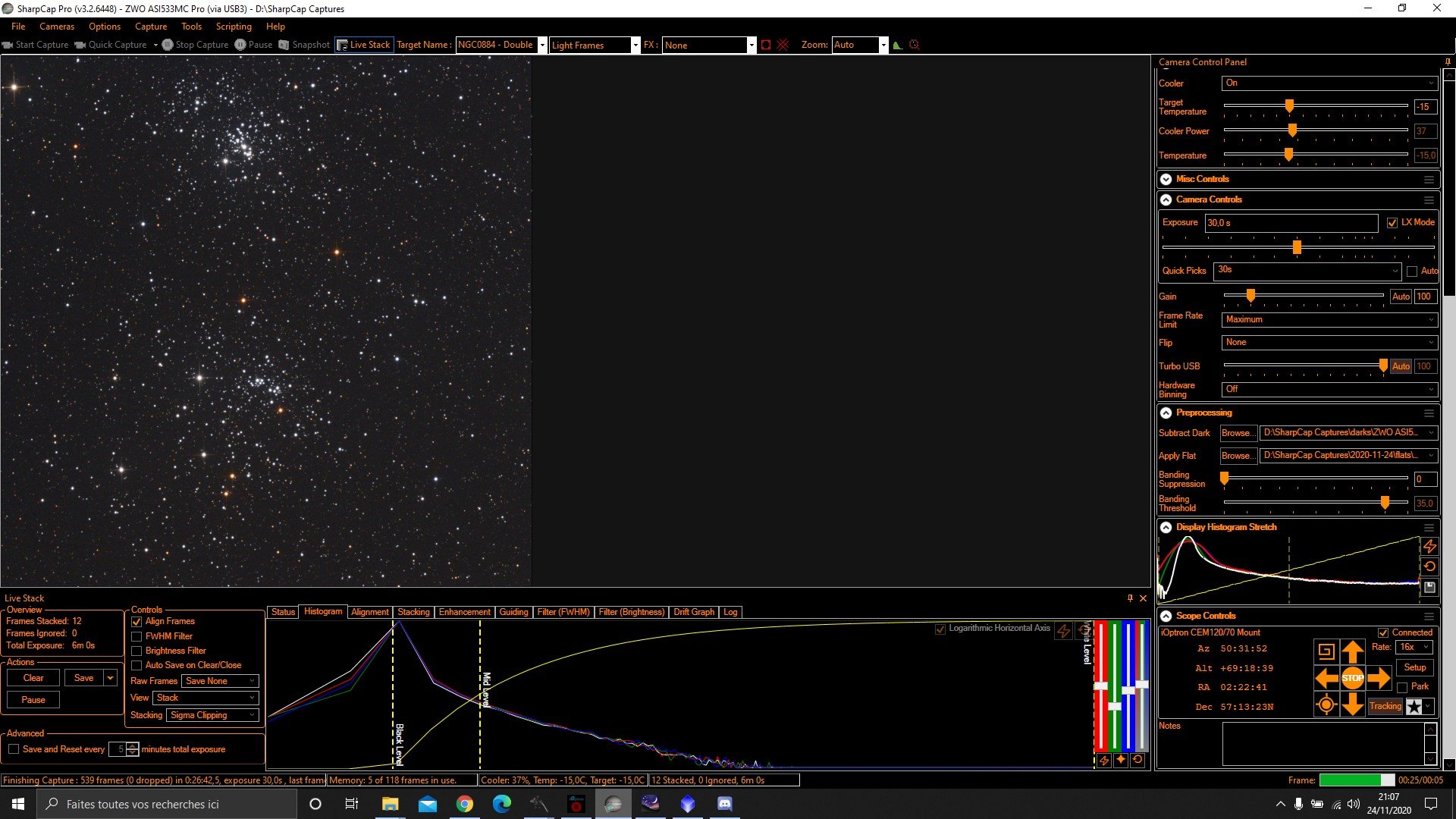

Pour la suite, tout en gain 100, dark + flat, pose unitaire de 60 secondes, filtres 1"1/4 ZWO IR Cut, "aux fesses du capteur"
Copie d'écran SC, full save as seen, pour les 3 dernières où j'ai poussé plus, j'ai repris avec PI, je le précise.
Pour cette soirée, j'ai changé ma tactique de VA : je ne me sers du mini histo que pour m'aider à l'alignement des couleurs et à un positionnement du FdC de save as seen entre 10-15% et 20-25%, je ferai d'ailleurs un mini post là dessus car j'ai découvert par hasard une astuce non documentée trés utile pour le réglage fin de la balance.

Un peu plus haut, je me décide à tester NGC7023, L'Iris en 10x1mn:
Pendant que ça stacke, je repère avec Stellarium ce que je pourrai faire après, juste un peu plus haut que l'Iris, je vois un duo qui me tente car il rentre pile dans le champ de ma caméra : NGC7142, un AO et NGC 7129, le "nébuleuse du petit amas".

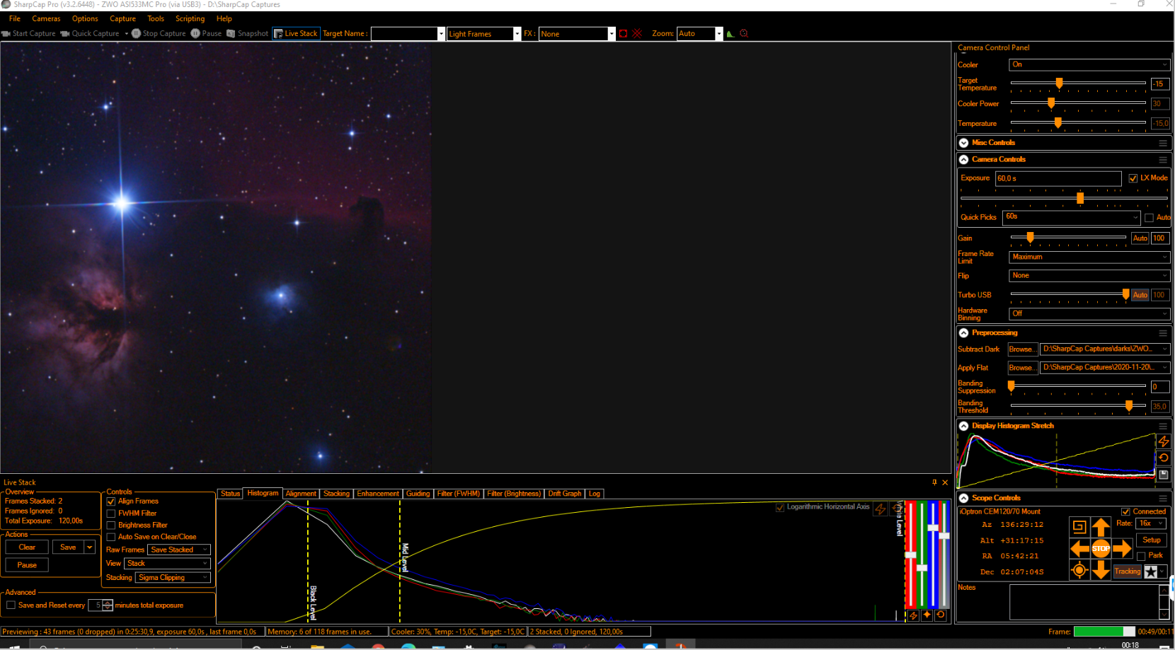

Ensuite, je me relance sur IC 434. Je suis rentré au chaud et je jette un oeil sur le forum, je vois qu'il y a du monde qui post en direct. Je vois un échange entre @Petit Astro et @clouzot qui justement est en train d'imager le canasson avec son nouveau jouet ^^
Pour moi, en 19x1 mn, ça donne : je vous joins également la reprise sur PI, je garde mon principe d'un peu de post trairement rapide (moins de 5 minutes en tout - après que PI aie intégré les captures) mais je commence à essayer d'être moins bourrin: un peu de réduction de bruit et de la saturation, mais que ce ne me perce pas les yeux sur un grand écran !
Vous avez vu ? j'ai comme un "reflet de d'étoile" sur la droite et au milieu de l'image, c'est la première fois que je vois ça !

Je commence par M42 où je m'étais arrété à 6x30secondes, ici, j'en prends pour 11x1mn:
Je ne vous montre pas le save as seen : comme un boulet, j'avais laissé une grosse réduction de bruit que je mets juste le temps de faire une balance des couleurs que j'essaye "précise". On la voit bien, même sur la copie d'écran SC.
A la place, je vous mets donc le stack intégré via PI, avec les classiques, j'ai tenté d'user d'un peu de rduction de bruit mais de manière trés modéré. Bien évidemment, j'ai crammé le coeur et j'ai donc mis un peu de MLT également. Ca donne :

Sinon pour le reflet sur IC434 , c'est exactement le même que j'ai de temps en temps depuis que j'ai installé le MaxField .
Je pense à une aberration causée par le reflet du P.O ( est ce techniquement possible
) car pour faire ma Map le P.O est rentré à 95% .
2 ème piste: le support ( armature) du filtre 1,25 qui reflète . Je vais essayer sans ce soir pour voir.

Jusqu'à il y a deux jours, où voyant une étoile particulièrement déformé sur le coin en haut à gauche, je suis passé de la figure d'Airy à l'image du secondaire sur le po et ce fut riche d'enseignements:
L'image de ce coin en haut a gauche (et partiellement en bas à gauche avec cette disposition) est en fait vignetté par le secondaire.
Sur une collimation standard à l'oeil, le reflet du primaire est vue en intégralité dans le secondaire, pour distinguer le phénomène, je dois me positionner à 40-50cm du po ! Surprenant car l'axe du primaire me semble assez bien aligné avec le tube ainsi que le secondaire dans le po.
Mais bon, j'ai donc forcé légérement la colim en remontant le secondaire dans le tube; hier soir, j'ai refait la manip en finalisant la colim sur une étoile (en 1 passe sur une direction, je n'ai pas cherché à affiner).
Je comprends désormais bien mieux pourquoi les astrographes ont des secondaires monstrueux! Ici, le capteur ne fait que 1" de diagonal... Il s'agit de quelques exemples avec 2 enseignements:

Dans le cas d’une conception classique (99,9% des cas) , le PO ne doit pas présenter de défaut d’orthogonalité , une mauvaise collimation peut amplifier un problème de tilt, mais une bonne collimation ne résout pas le problème de tilt...ou alors j’ai raté quelque chose???
Sur la photo de DF que tu as posté, le secondaire est incliné à 30°, pas à 45°, c’est une conception particulière pour avoir plus de confort à l’oculaire lorsque l’on s’approche du zénith avec un PO incliné.
