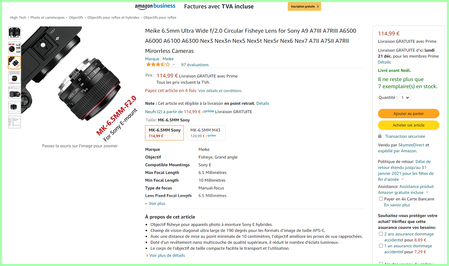

donc voilà une suggestion de Joseph 6.5mm et f2.0 monture Sony E
https://www.amazon.fr/dp/B01N5D5VB7/ref ... s9dHJ1ZQ==
donc avec une bague T pour Sony E et m42 derrière ? ça peut le faire ?
