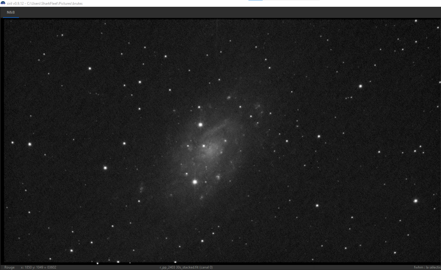

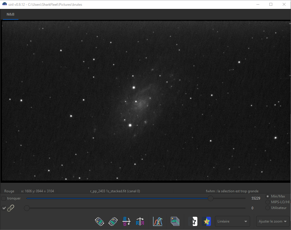

@jld37 @clouzot j'avais fais des test la dessus, notamment sur NGC2403:
8mn en poses de 1s gain 300
8mn en poses de 5s gain 300
8mn en poses de 30s gain 111
Avec mon ciel, la QHY290MM et le setup que j'utilise, j'en suis arrivé à la conclusion que le sweet spot était de faire des poses de 10s au gain 198, le résultat est équivalent a des poses de 30s au gain unitaire (111) avec une finesse améliorée (suivi moins critique) et une sensibilité a peu près équivalente aux poses de 30s à cumul similaire.
En dessous de 10s de pose, le gain en finesse se fait au détriment de la sensibilité, ainsi avec des poses de 5s gain 300 il faut poser 23 a 24mn pour avoir la même chose que 20mn en pose de 30s au gain unitaire. En pose de 2s et moins encore un peu plus. A chacun de trouver le meilleur compromis en fonction du matériel et du ciel à disposition
