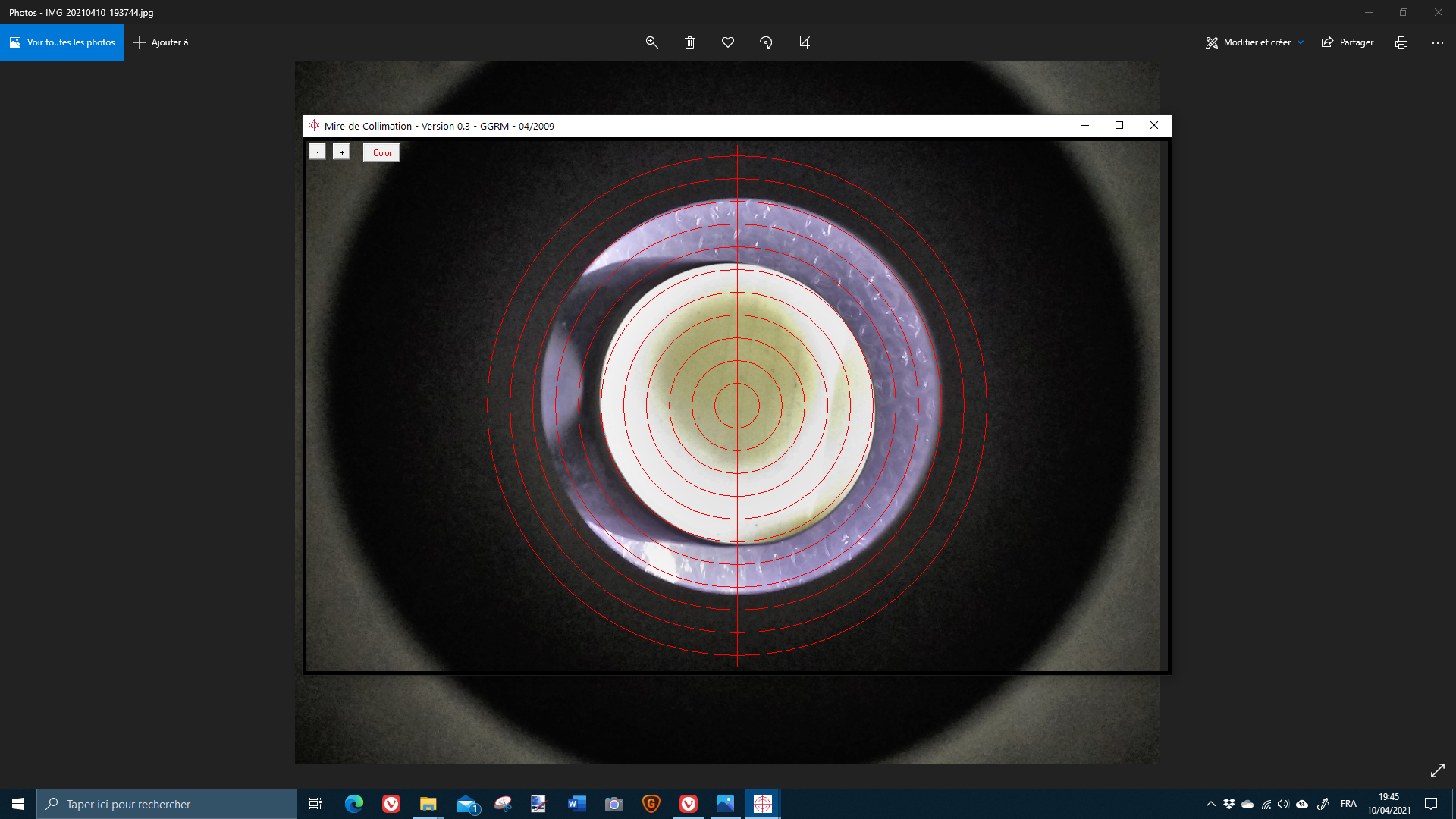

Voila pour ce soir, dernier essai : le seoncdaire est moins rond donc encore du réglage à faire, mais on va dire que ça me permet de me faire la main

c'est bcp mieux bravo tu y es presque :dance:
d'après la photo je pense qu'il faut encore desserrer un chouille la vis centrale puis améliorer la rotondité et c bon

Message par sebb916 » 11 avr. 2021, 11:20
je reprends de zéro avec le secondaire, toujours à la photo par le PO et le logiciel de mire de collimation :
donc là c'est presque rond, correct à droite et à gauche mais pas haut/bas... après c'est peut être du au mauvais alignement du capteur.

Message par soulearth » 11 avr. 2021, 12:18
T'es quand même pas loin de la vérité. Je ne suis pas sur que les mecs en usine fasse aussi bien d'ailleurs.
La collimation c'est aussi l'art de savoir s'arrêter. Je suis très mauvais a ce jeu d'ailleurs 😁.
Honnêtement en attendant de recevoir le ts concentrer, je me demande si il ne faut pas considérer l'état actuel comme étant le mieux que tu puisses avoir a l'oeil.

La t'es tout bon, touche plus a rien :D
Le primaire après c'est piece of cake par rapport au secondaire :mrgreen:

Pour le secondaire, tu ne touches plus à rien. Même avec le TS concentrer, je ne suis pas sûr que tu puisses faire beaucoup mieux.
Pour la suite, la règle est simple: on ne remet jamais en cause le miroir secondaire. Il est réglé une fois pour toute.
Il me parait important de rappeler que le principal impact du miroir secondaire est le vignetage. Il est à la fois dépendant du positionnement du miroir secondaire, de sa taille, du tirage (distance entre le miroir secondaire et le plan optique dans le PO), de la taille du miroir primaire ....
Ici on a la chance d'avoir un PDS, donc un miroir secondaire plus grand (47mm) et on a une taille de capteur plus petite que le miroir secondaire, donc le vignetage ... y en a pas :dance: et je le prouve:

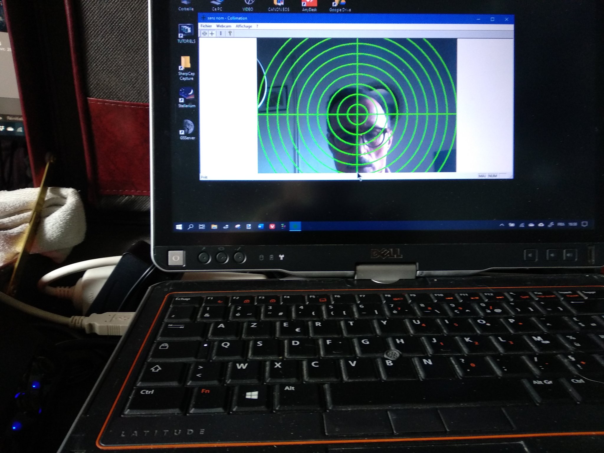

Valise RTL en place, tout est dedans (sauf caméras et oculaire) :
Hop je branche tout, Atik sur le PO, je lance le logiciel "collimation" sus-mentionné et ...
La tête à Toto ...
Le Tanfoglio est déjà sur la table, prêt à larguer du plomb dans tout ce qui remue :mrgreen:
Bon le costard est sympa faudra que je me l'offre comme cosplay pour aller au stand de tir, ça peut faire son petit effet.. ou pas... ça dépend si les muscles en mousse sont fournis avec.
Toujours est-il que ce logiciel, retrouvé dans une couche géologique du paléozoïque, ne reconnait que la webcam intégrée (d'où la tête à Toto) et pas l'Atik. C'est étonnant car la caméra est reconnu par l'ensemble de mes autres logiciels :think:
Je lance SC à tout hasard car je me souviens avoir vu passer dans les outils un "collimation" mais visiblement ça ne correspond pas aux attentes, en plus impossible de voir le secondaire apparaître sur l'écran.
Bon finalement je n'ai pas commandé le Concenter pour rien.
Ajouté au REEGO (pas encore payé mais commandé) et si je rajoute le masque de Bathinov (qui avait déjà servi pour la lunette) et les vis, j'en aurais pour presque aussi cher de matériel de réglage que de télescope :doh:
Je commence à me demander si il ne va pas falloir un collimateur pour collimateur les instruments collimateurs... Marché juteux quand même quand on voit le prix d'un oculaire concentrique (pour comparaison j'avais payé la caméra T7C presque le même prix il y a trois ans !)
