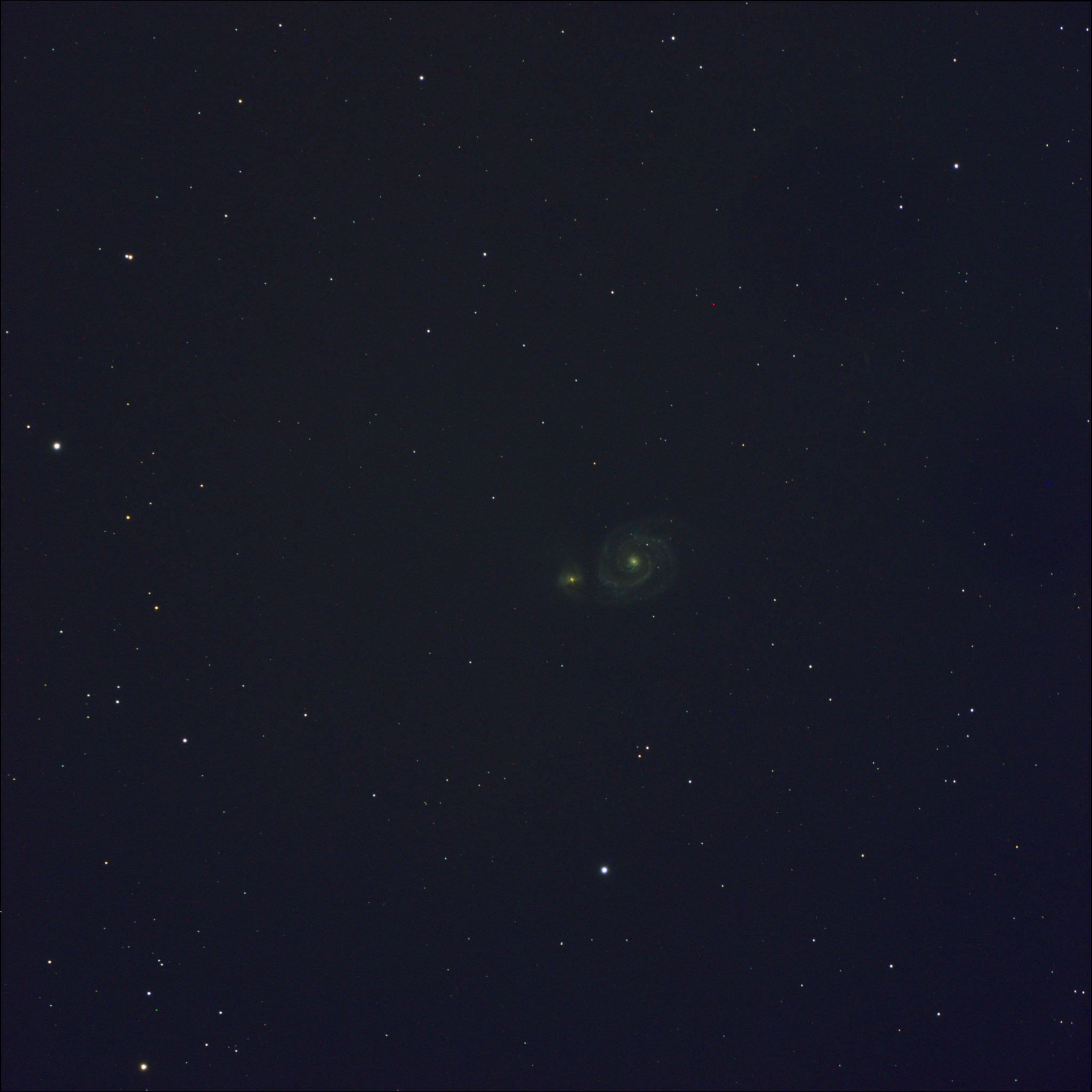

Ah oui, c'est ce qu'on dit ?
Alors, ce ne sont peut-être pas des pixels morts ? C'est tous les points bleus et rouges dans l'image :
(il faut sauvegarder l'image puis l'agrandir, pour voir les pixels)

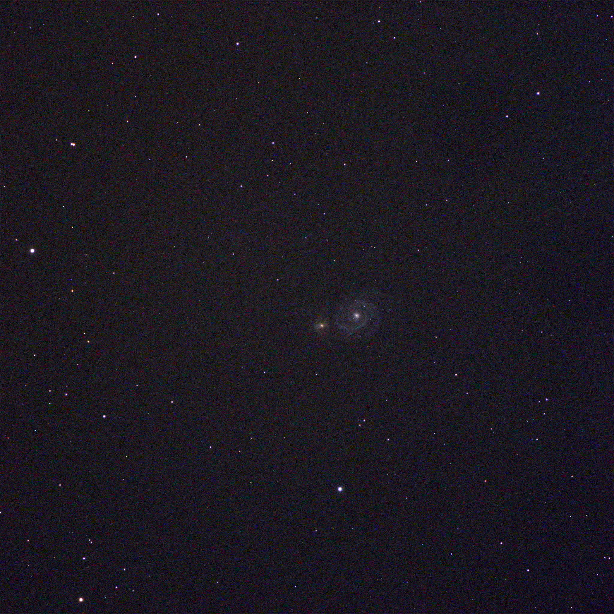

Et en 1 pose de 120s, sans dark ni flat :
Bon, j'imagine qu'il y en aura moins en refroidissant plus, car ça va être galère de les virer tous à la mano, si jamais je réussis une belle image que je veux garder.

@Olivier-Fantasy c'est bizarre le bruit sur ta M51 pour 120s de pose même sans dark
On dirait une pose avec un gain élevé
C'est fait avec le C9 ?
Pixels morts ?? Pixels chauds ou froids , non ?
elle me paraît tout à fait normal pour 1 seule brut . C'est propre .
@Olivier-Fantasy tu n'y va pas trop fort sur la saturation ?
Oui, mince ! C'est ce que je voulais dire, des "pixels chauds" !!! :P
Alors, "gain élevé", possible. J'étais à 200, je pense (brightness 50)... Mais l'image au-dessus est à 150 de gain (B: 30).
Et, non, pas avec le C9 (je ne cumule pas les ennuis :D ). C'est ma "petite" lunette de 115 (f/4,52).
Cool (que ça te paraisse "propre", tu as bien l'habitude de cette caméra...
Et pour la saturation, j'ai déjà lu Djibi qui en parlait (qu'il en aurait "abusé" sur sa récente M13, que j'adore pourtant)... mais je ne sais pas trop où on la trouve, cette fameuse saturation. C'est la barre de réglage blanche à côté de celles des couleurs ? Si oui, je n'y touche jamais (mais elle bouge quand j'appuie sur l'éclair "Auto").
