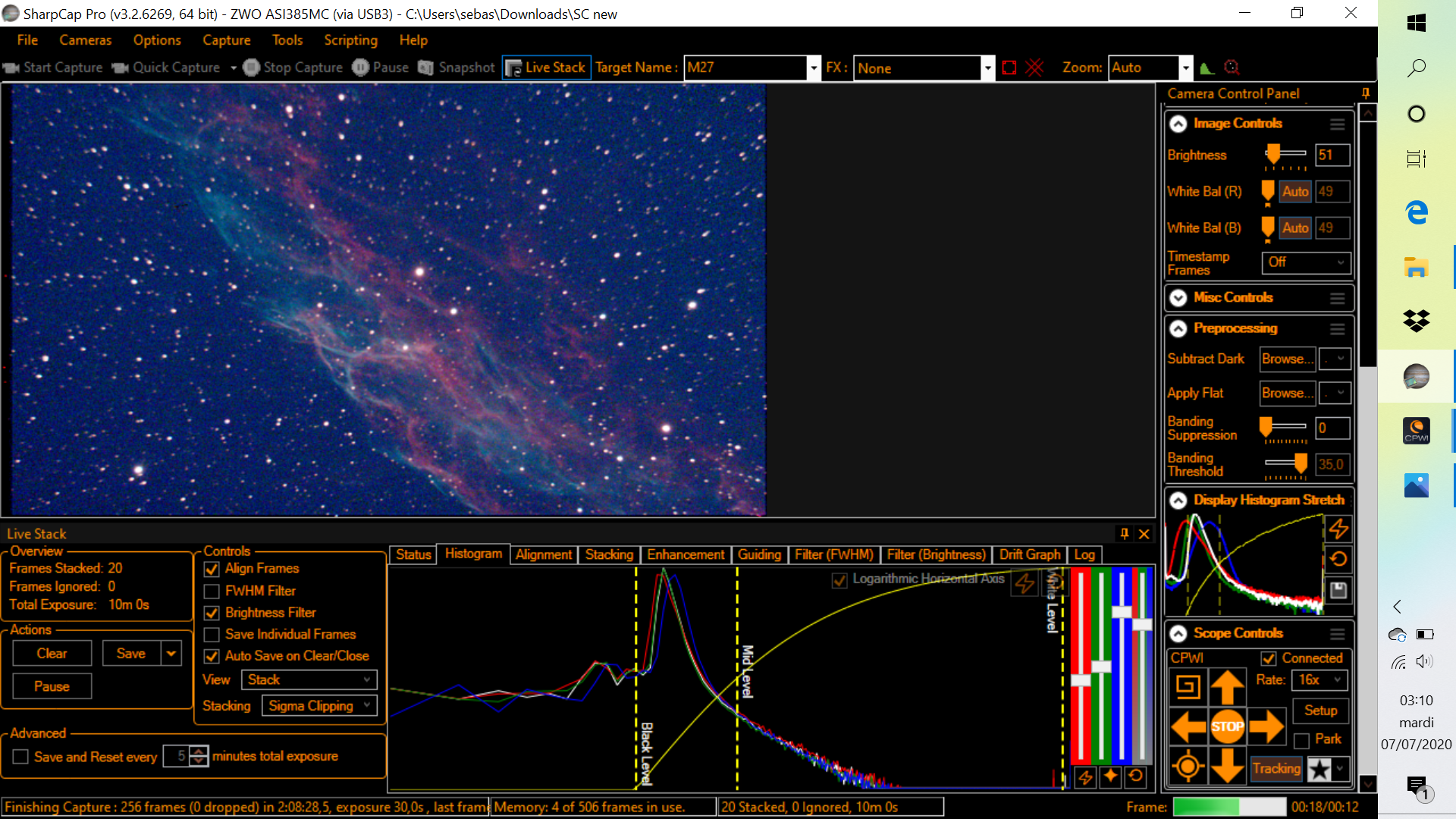

Message par Petit Astro » 08 juil. 2020, 18:56
Lendemain soir de pleine lune : nuit du 6 au 7 juillet
Filtre UHC en place, j'étais motivé pour des durées longues !
- Poses unitaires de 30s
- Gain 200
- Master dark de 15 frames
- Master Flat de 150 frames
- F/D réel = 4.30

Voici pour les amoureux du live stack sans aucun retouche quelques clichés
D'abord print screen de SC.
On voit bien sur les dentelles par exemple, l'avantage d'empiler un bon nombre d'images pour augmenter le rapport signal sur bruit, comme vous le savez sûrement déjà, passer les quelques premières poses, ça évolue très lentement mais ça vaut le coup tout de même :

On voit aussi que j'ai une dérive, bande noire sur la gauche, dû à un alignement perfectible mais ça me suffit pour stacker jusqu'au moins à la minute donc ça me suffit, (je préfère ne pas trop me prendre la tête non plus avec le wedge).
