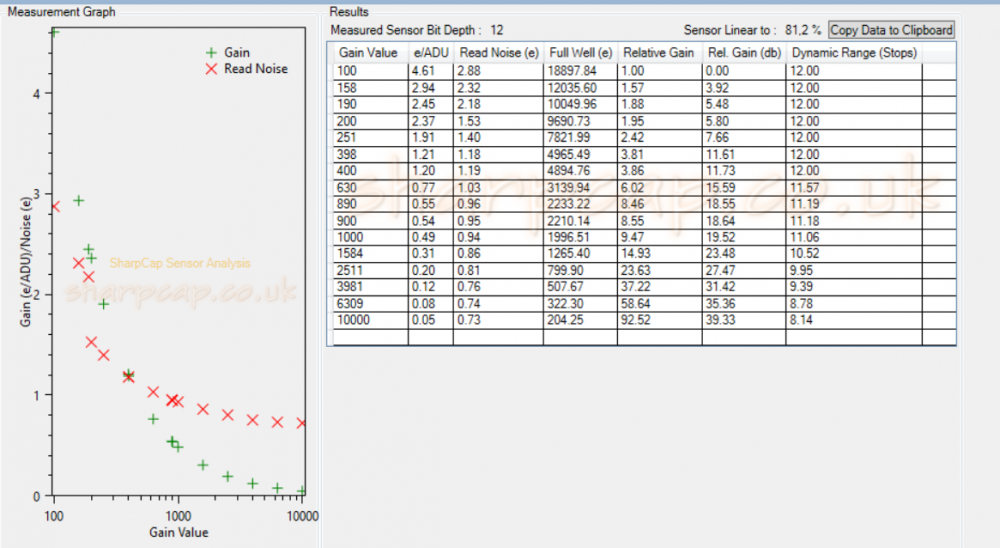

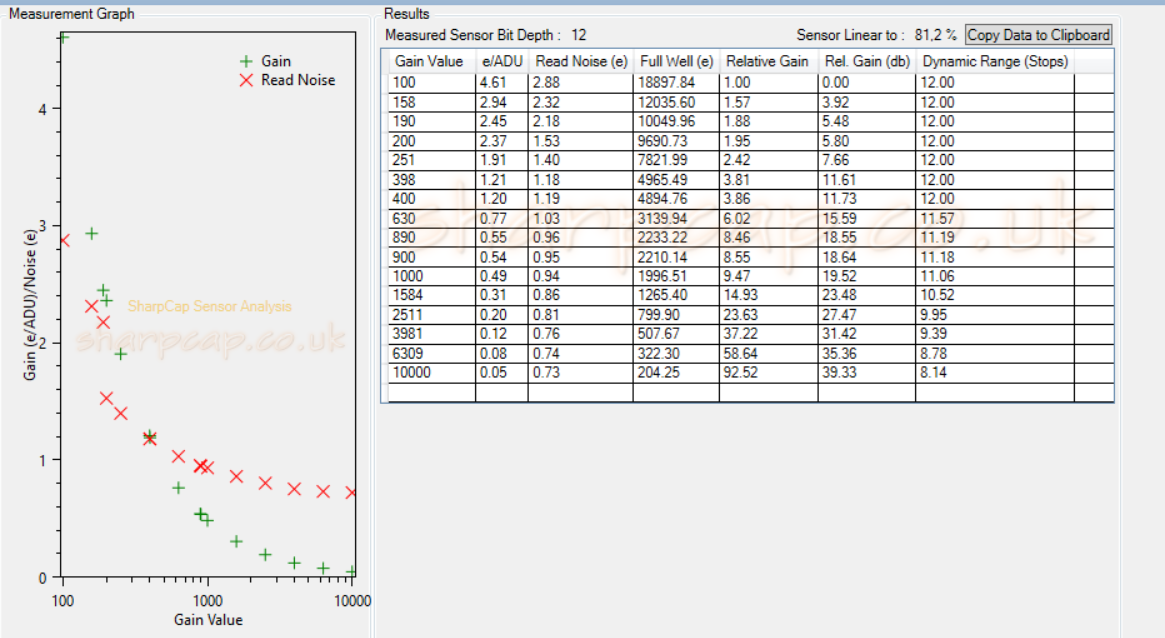

Je pensais mettre 5s et le gain vers 450 (j'ai réalisé le "Sensor Analysis" dans Sharpcap et si j'ai bien compris, il faut viser un "e/ADU" de 1

Oubli le gain unitaire pour tes premiers essais, le plus important c'est d'avoir une image, après tu descendra le gain en fonction de ton matos et tes compétences.

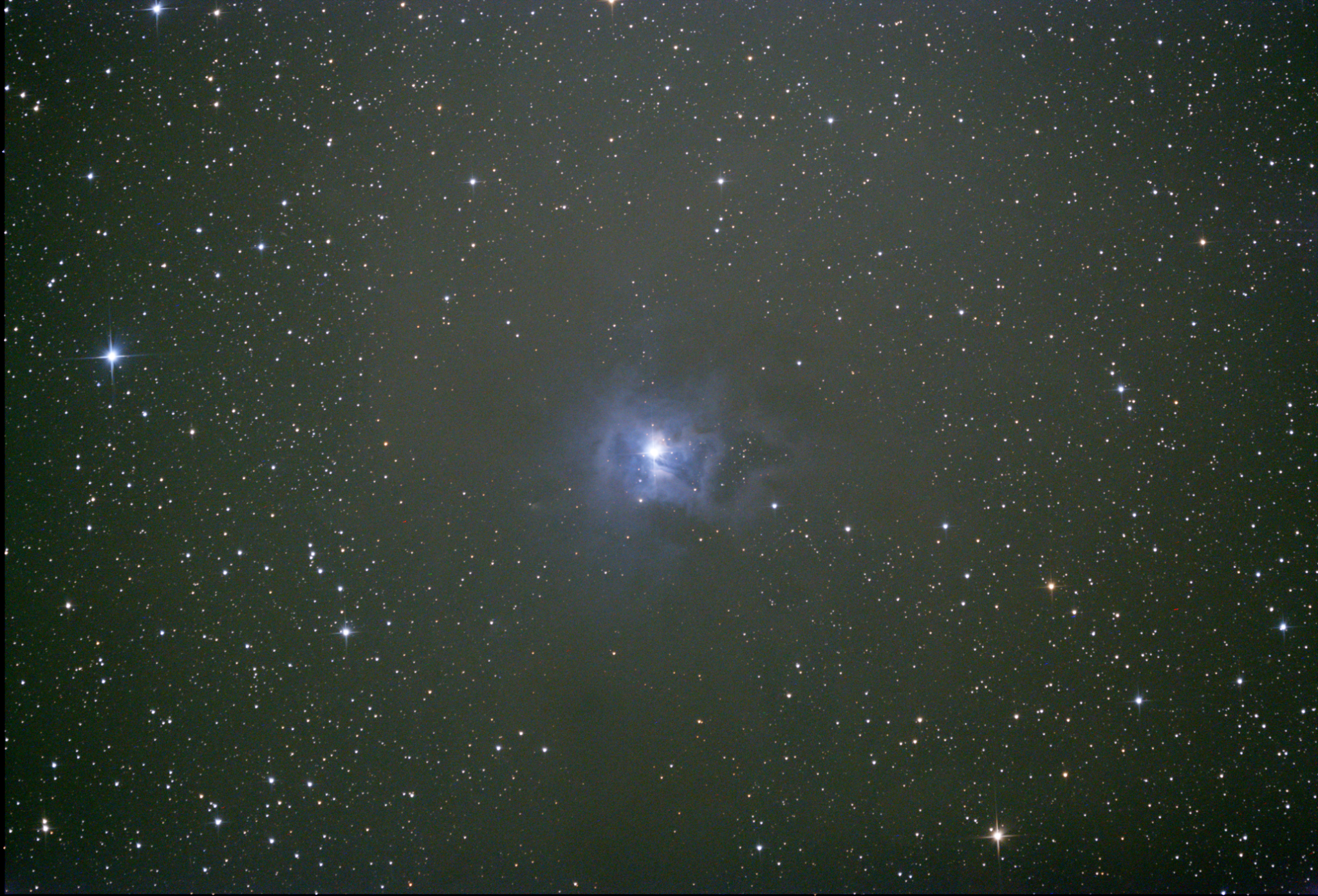

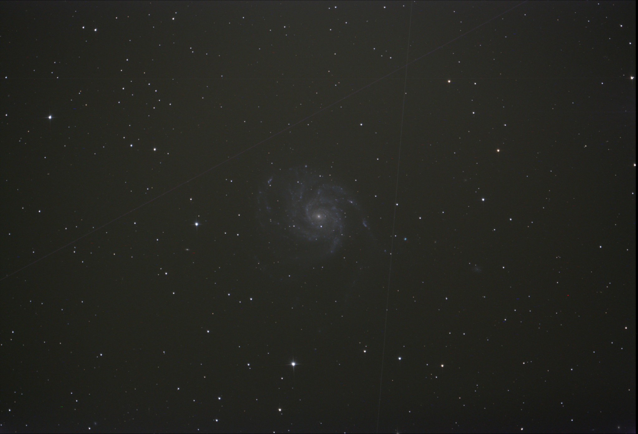

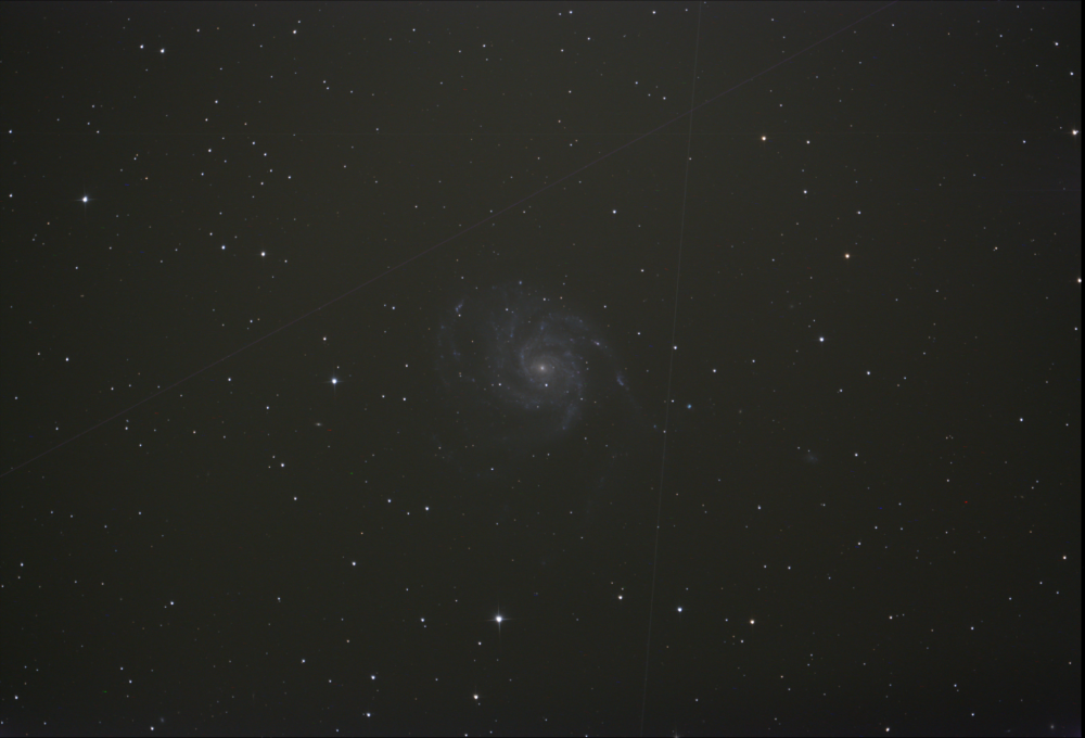

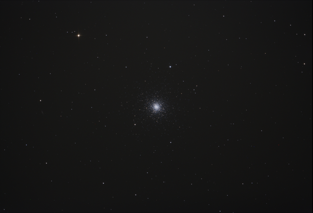

Le Visuel assisté (de moins en moins) cracra de Minsc. EQ6-R arrivée, sortez l'arche de Noé :p
Bordel, 5 mois d'attente (dont 1,5 mois de retard) pour recevoir mon nouveau setup. Je me revois ados boutonneux devant le cadeau du Père Noël .... bon manque de bol c'est pas un cadeau
Soirée débutée à 19h, fini à 4h30 le lendemain
Grosse frayeur avec le 200/800 qui ne semble pas avoir aimé le voyage, Primaire au fraise et secondaire à l'Ouest. Impossible de voir le secondaire complet dans le Cheshire et au laser, celui ne revenait pas dans le PO. "Problème" d'offset?. J'ai jamais approfondi cette variable de l'équation, mon précédent tube ne semblait pas être concerné.
J'ai sortie ma b* et mon Opinel: réglage du secondaire pour que le laser frappe la pastille du primaire et réglage du primaire pour que le laser revienne au centre du PO. Pas très catholique le réglage, mais je reviendrais dessus, le résultat n'est pas aussi catastrophique.. Puis la monture était équilibré, câblé et le ciel était pour une fois favorable :p.
Les objectifs de la nuits:
-mise en place de la monture (assemblage, équilibrage, câblage)
- tests connectiques et liaison avec le PC
- prise en main de la monture équatoriale
- collimation (aux fraises) du nouveau tube
- réglage du backfocus du correcteur de coma
- nouveau PC portable car le précédent a lâché la semaine dernière
- OAG + PHD2
Le focuseur sera pour la prochaine fois
la nuit a été très courte.
Les photos sont pas destinée à être gardée, elles m'ont servies juste à valider le setup, mais le résultat est au delà de mes espérances
Pour infos, pas de flats et presque pas de darks.
bémols:
Je pense encore avoir un problème de backfocus à régler si je regarde bien les étoiles à la périphérie des photos.
Les 60 sec d'exposition semble un peu trop pour la monture, PHD2 n'à été testé que pour la nébuleuse de l'âme.
Encore un problème avec les aigrettes, je n'ai plus moyen d'éviter la modifications de du contour de primaire, à moins que les quelques bavure dans le tubes soient à l'origine du problème
Je suis preneur de tout commentaires-critiques pour m'améliorer.
J'essaierais de mettre pour plus tard les gains/expositions
- OAG + PHD2
bémols:
- Lavinch31
- Messages : 5237
Si ça c'est le résultat d'une première sortie avec un nouveau setup, c'est plutôt réussi sachant que tu ne t'es pas limité à un jeté de monture
Pour la prochaine fois , tu peux faire des flats
. C'est quoi ton correcteur de coma ? ( Signature pas à jour , pas bien )
Et pour les poses de 60 sec , avec une bonne mise en station et une bonne calibration PHD tu peux ajouter un zéro à tes temps de poses unitaire ( pour peu que ce soit utile ..)
- John Mc Burn
- Messages : 6519
- Localisation : layon
Franchement c'est pas mal du tout pour un début!
Avec une collimation sérieuse, un masque de chanfrein et des flats, tu vas cartonner!
