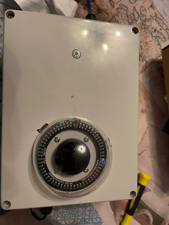

Message par John Mc Burn » 28 janv. 2022, 21:41
Voici une version plus évoluée du boitier AllSky/Cloudwatcher/Météo, toujours en cours de développement par Tristan, maintenant tout est bien rangé, mais c'est pas fini, un sqm maison est en cours d'élaboration (capteur qui devrait prendre place entre le capteur IR en haut et la cam en bas)! Quand tout sera opérationnel il ne restera plus qu'a assurer l’étanchéité de tout ça.

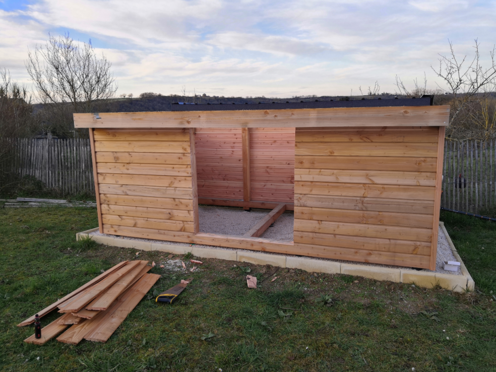

Message par John Mc Burn » 13 févr. 2022, 14:22
J'ai pu continuer à avancer sur l'observatoire hier, a la faveur du beau temps et après une semaine de repos forcé pour cause de covid :mrgreen:
Création d'une ouverture coté sud, bardage coté nord et finitions. J'ai aussi fabriqué une porte mais il me manque penture et charnière donc elle n'est pas encore installée. A suivre, finitions de la partie toiture/obstruction et pose de grilles, puis électricité et réseau, et enfin installation de toute la partie pilotage/contrôle/allsky avant de mettre en service avec les deux setups.
C'est pas fini quoi, mais ça commence a sentir bon.

Impressionant la taille de l'observatoire... bravo :clap: :clap: :clap:

Message par bemo47 » 13 févr. 2022, 20:19
Ahhh ça avance bien !!
Superbe !

Message par kaelig » 13 févr. 2022, 20:34
C'est super chouette, je rêve d'avoir un observatoire fixe, tout pilotable à distance ... Un jour peut-être ;)

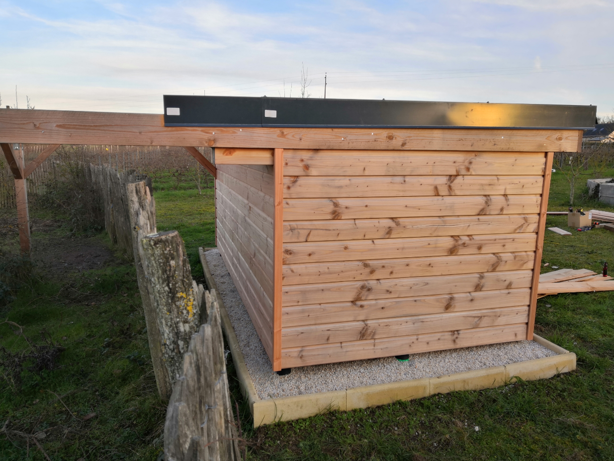

Message par John Mc Burn » 03 mars 2022, 01:13
Ça avance toujours, le week-end dernier j'ai fini le réseau electrique/ethernet qui est arrivé a bon port, j'ai terminé ma porte et monté la serrure aussi, la suite le week-end prochain, avec la pose de toute la partie pilotage, alimentation, caméra IR et Allsky.

Message par spica2000 » 03 mars 2022, 07:00
@John Mc Burn là ça sent bon...de la belle ouvrage.

Message par kaelig » 03 mars 2022, 09:11
Très bel ouvrage, quel boulot :clap: :clap: :clap:

Message par soulearth » 03 mars 2022, 13:33
Tu vas etre super bien avec cette obs. C'est vraiment un beau bâtiment.

Une question @John Mc Burn pour bien comprendre:
Si je comprends bien tu as mis une toile spéciale sur l'herbe du terrain, puis mis la structure du local sur pilotis et enfin mis 10cm de gravier... c'est bien ça ? :D
Tu n'as pas peur que l'au s'accumule sur la toile ? ou la toile est elle non-imperméable ?
