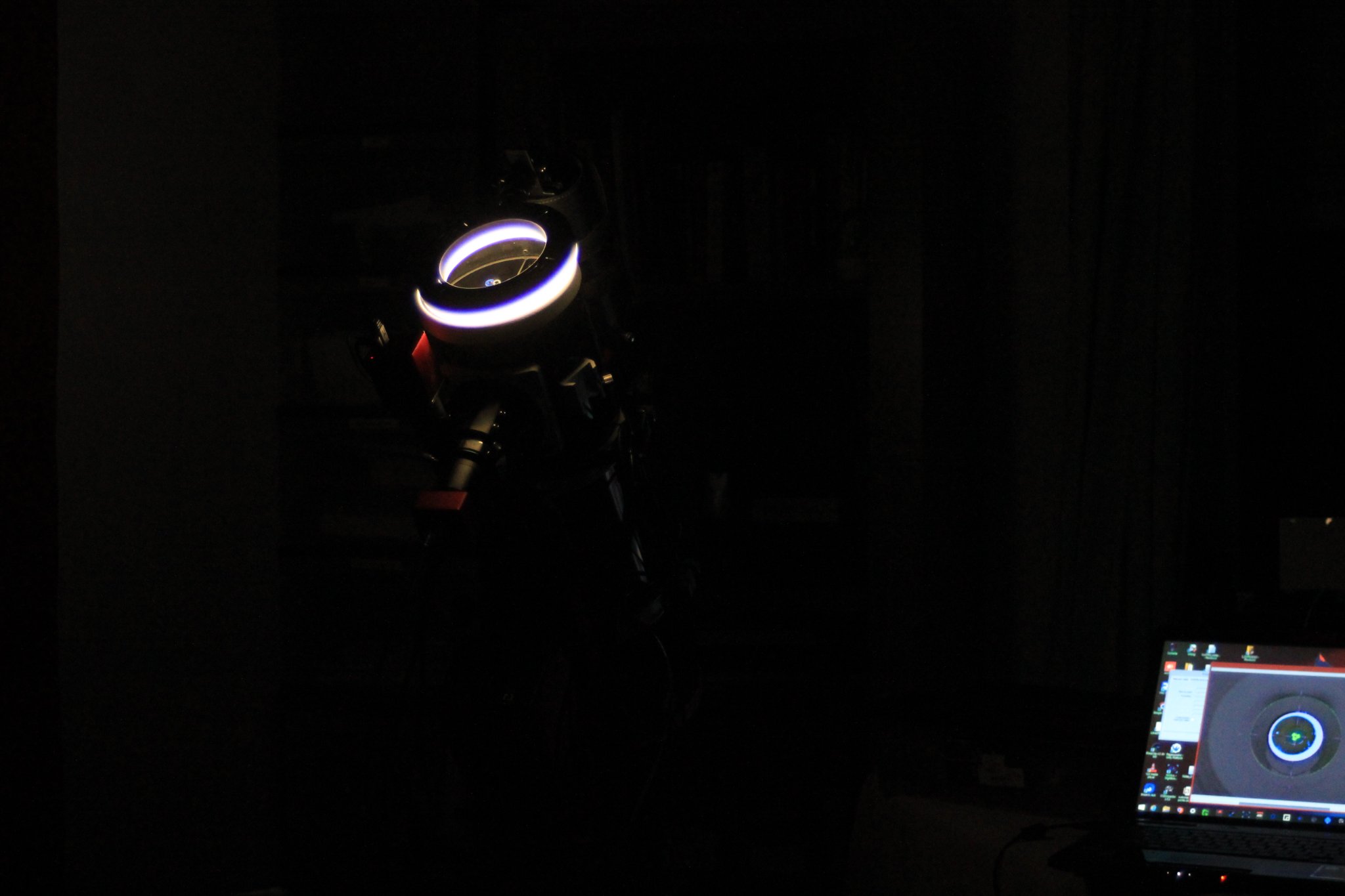

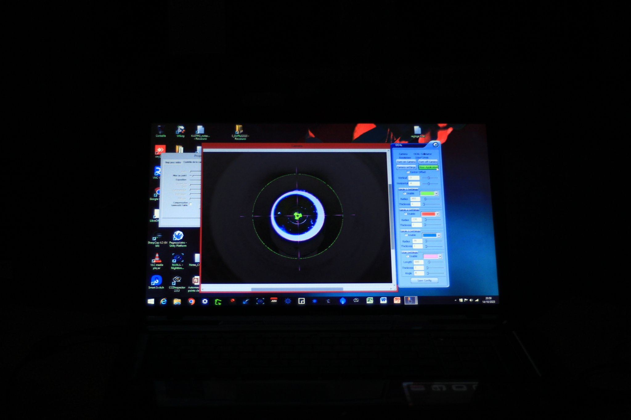

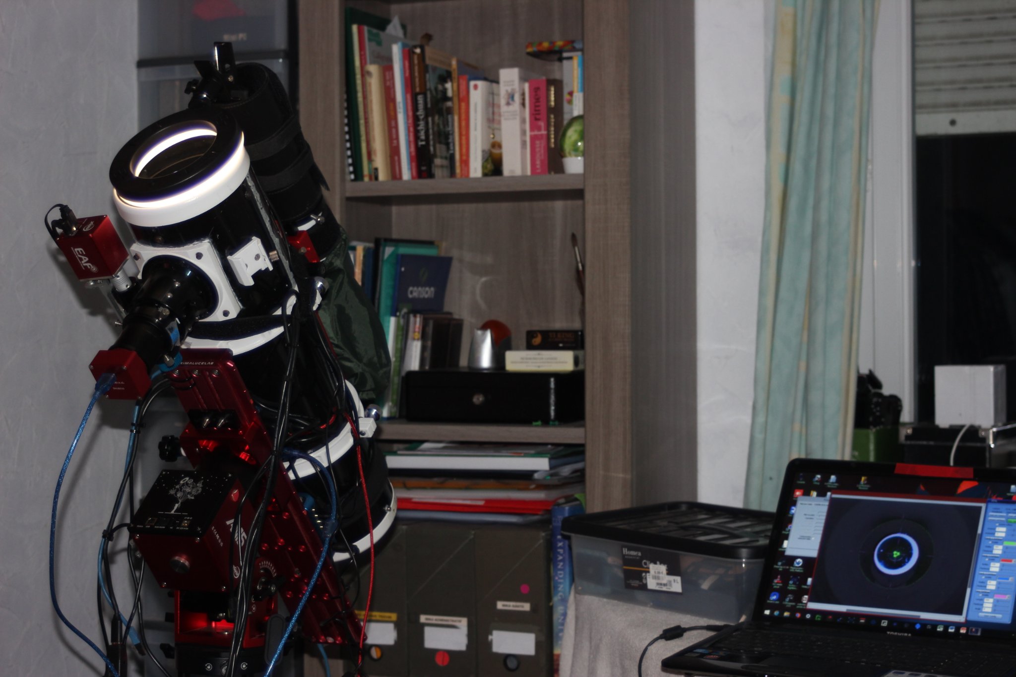

Collimation OCAL dans le Noir avec ... Anneau Led pour Star du web
Vous connaissez ma prédisposition naturelle à détourner les objets de leur usage premier.
Quand je faisais la collimation avec l'Ocal, je devais la faire de jour, puis je transportai le setup sur son pas de tir ...
Mais là, impossible de vérifier une possible décollimation avec l'ocal. J'utilisais le Reego pour faire une vérification.
Ca marche ... mais ce n'est pas une solution aboutie.
J'ai réfléchi et en regardant des vidéos youtube, je suis tombé sur des images d'influenceurs avec leurs anneaux led pour
éclairer leurs visages pour les vidéos youtube
Moi, m'exposer, ce n'est pas mon truc ... mais par contre, mon Ocal oui, du coup, je lui acheté un anneau lumineux pour
l'éclairer en pleine nuit.
Et voilà, collimation de nuit avec un Ocal ... vis de collimation du secondaire accessible via le donut
ca marche nickel
J'en avais pris un avec clip, je le fixe sur le pare-buée de la lulu de guidage. Je n'ai pas encore cherché la meilleure solution
Image avec flash puis sans flash
