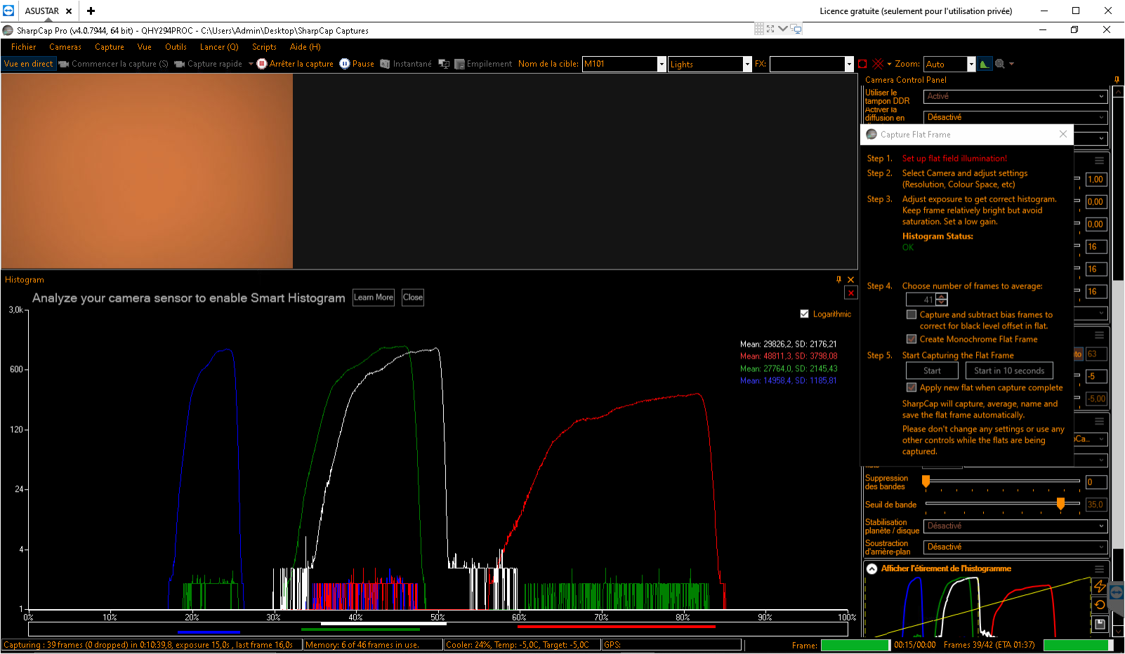

@Caprice sur les flats, histoire de bien tout vérifier :
- darks de flats capturés avec les mêmes réglages que les flats : gain (hors zone HCG), expo (±4s), brightness/offset, température identiques ?
- sur les lights et leur darks : idem, gain (hors zone HCG), expo (±4s), brightness/offset, température identiques ?

L'AVA "confirmée" de Caprice
Yes pour la première partie @clouzot .
Dark de flat 4s gain 0 offset 4
Flat idem
Pour la seconde, light au gain unitaire (déclenchement du HCG)
Dark de light 60s gain 1601 offset 4
Light idem
Flat idem
Light idem

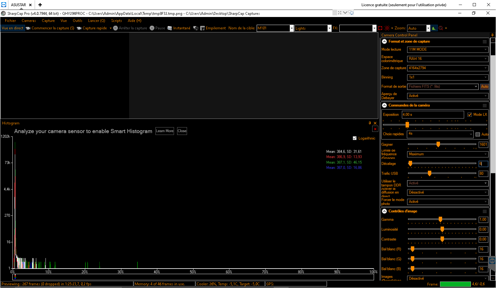

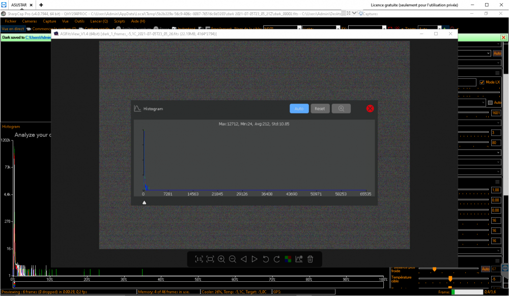

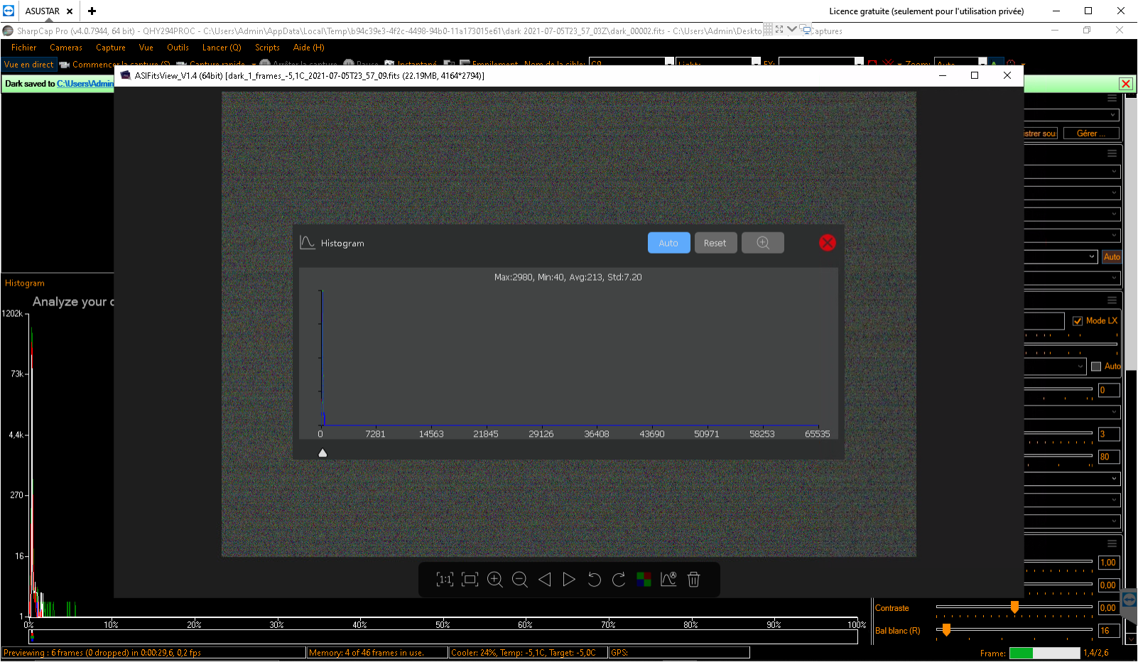

@Caprice et cet offset de 4, tu l'as vérifié en "vrai", ou c'est le réglage par défaut de chez QHY ?
- Caprice
- Messages : 6878
- Localisation : Isère
Je l'ai fait en suivant le tuto mais j'ai pu mal m'y prendre
à l'offset 4, 4s gain 1601 ça donne ça (dark et flat retirés)
Dernière modification par Caprice le 06 juil. 2021, 00:58, modifié 1 fois.
- Caprice
- Messages : 6878
- Messages : 16581
C'est tellement serré que c'est difficile à dire. Il faudrait shooter un dark et faire une stat sur la répartition des valeurs de pixels pour s'assurer qu'il n'y en a pas à 0.
- Caprice
- Messages : 6878

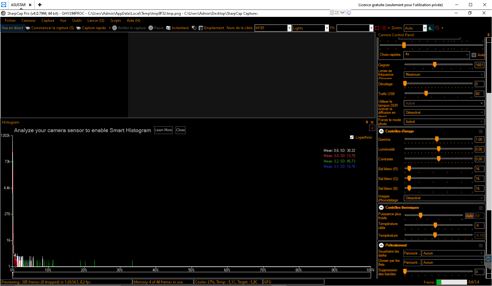

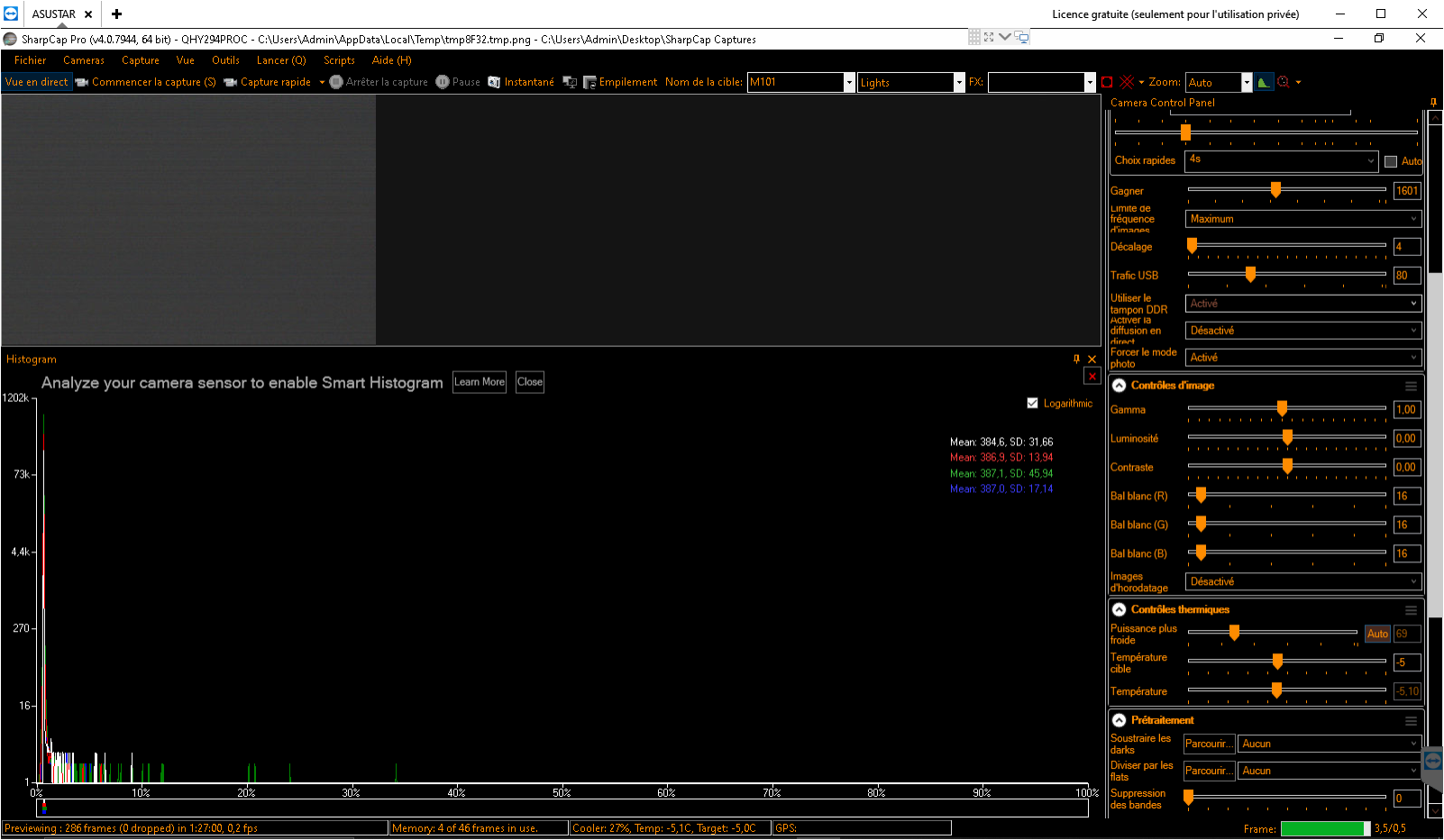

à offset 2, je suis encore à min 0, en passant à l'offset 3 ça donne ça
- Messages : 16581
L'AVA "classique" de Caprice
Ok alors l’offset est bon pour ce gain.
Et au gain mini ça dit quoi l’offset ?

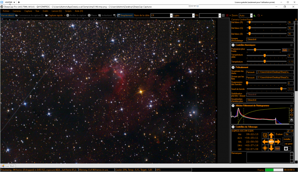

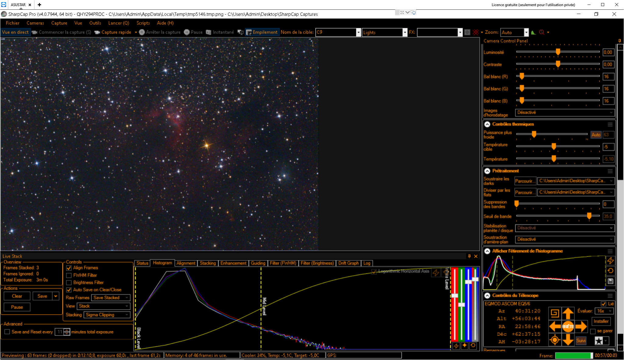

et je file dans Cephée, vers une cible que je n'étais jamais allé voir encore, la nébuleuse de la Grotte.
c9 3x60s gain 1601 offset 3 dark+dark-flat sans guidage
c9 32x60s gain 1601 offset 3 dark+dark-flat sans guidage avec Elon, Relon, Trilon etc.

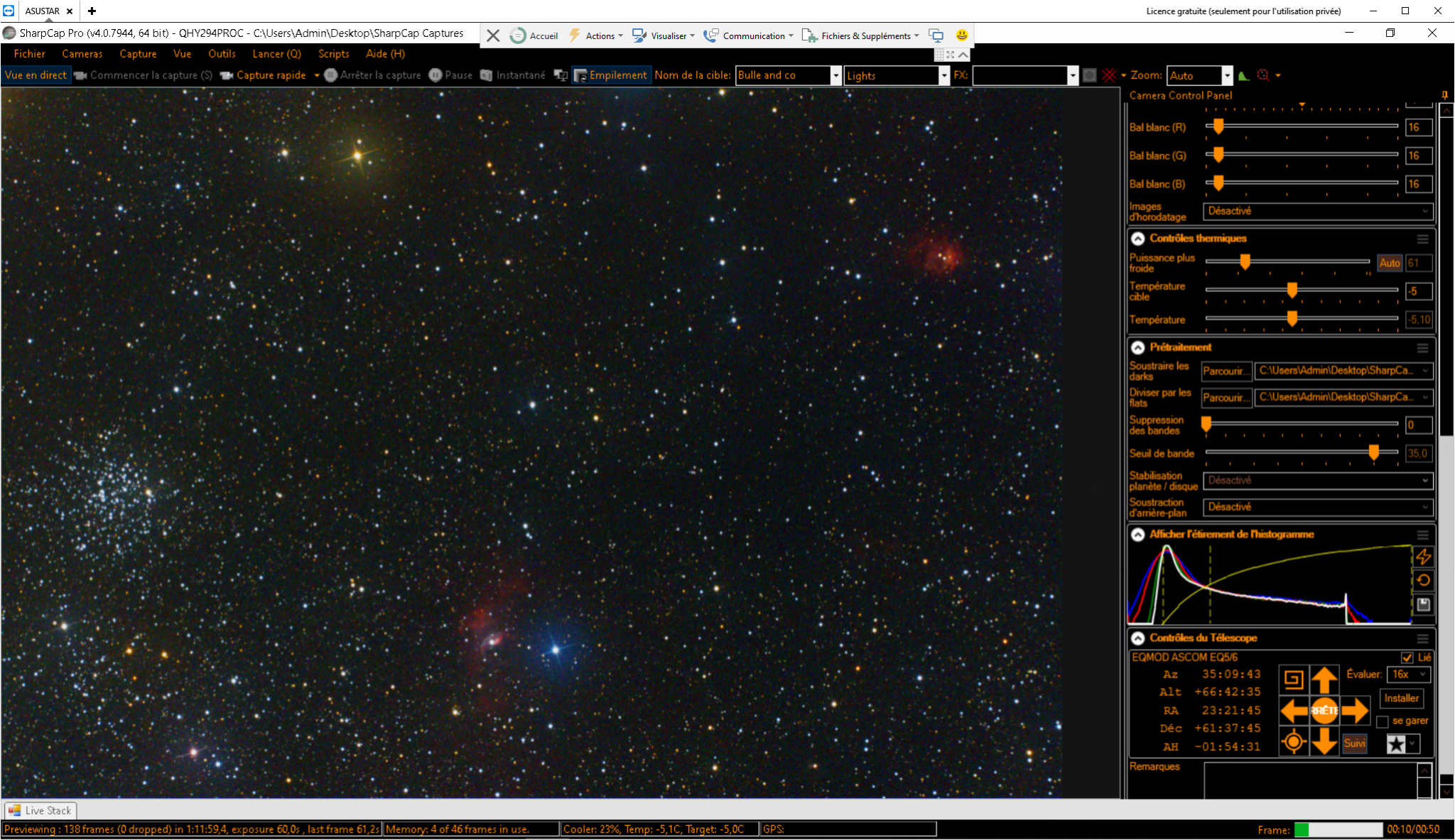

Pour finir la nuit, une petite carte postale colorée avec la Bulle et ses amies, M52 et NGC7538
C11, M52, NGC7538 2x60s gain 1601 offset 3 dark+dark-flat sans guidage
C11, M52, NGC7538 10x60s gain 1601 offset 3 dark+dark-flat sans guidage
Il se fait tôt et les nuages arrivent avec le jour

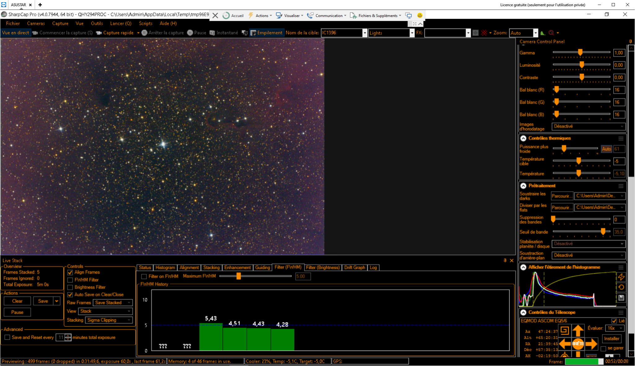

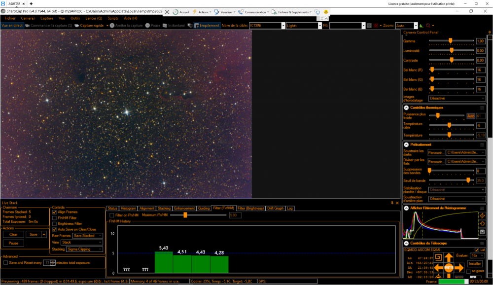

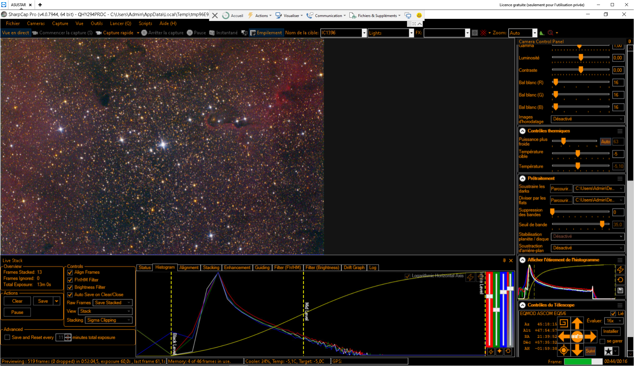

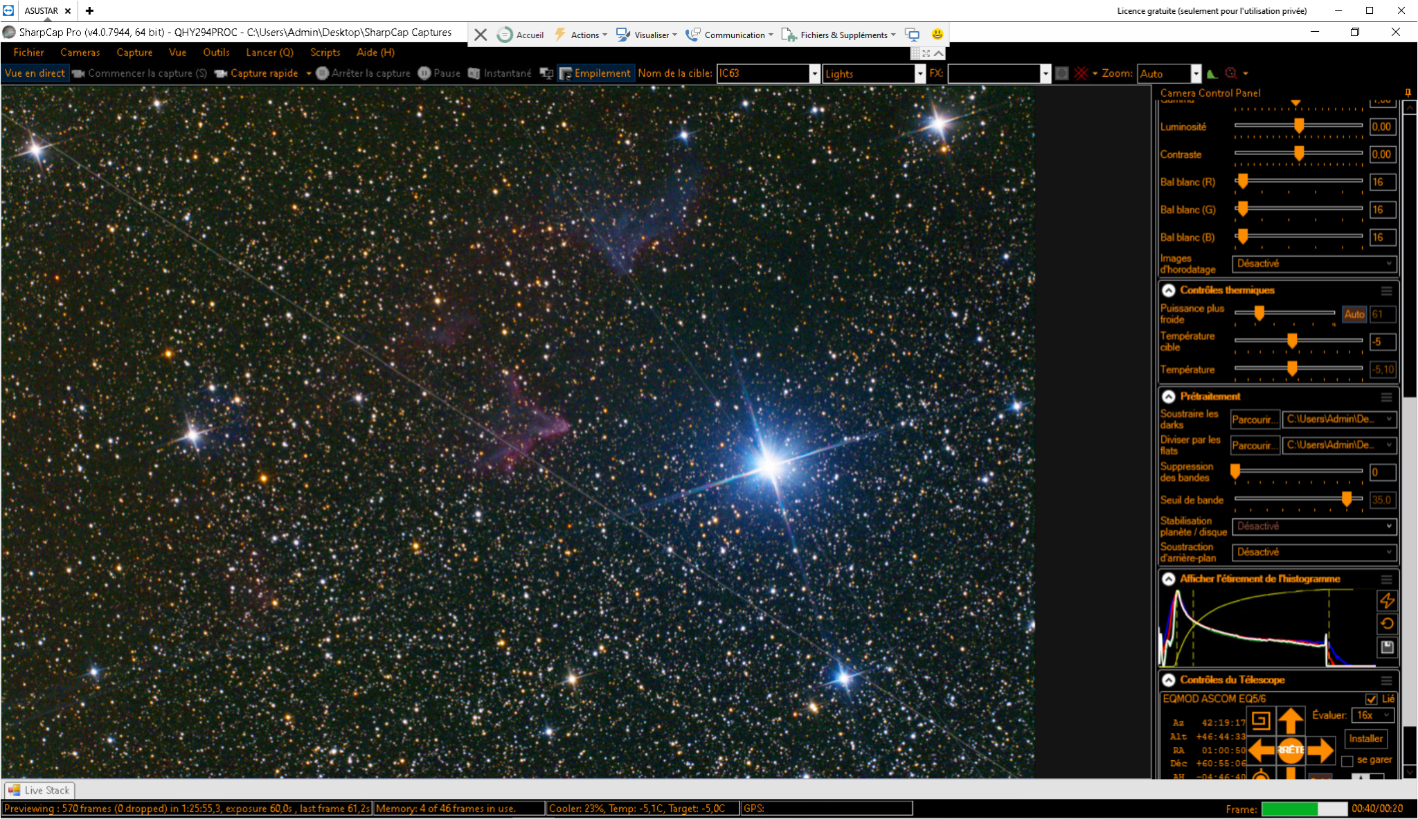

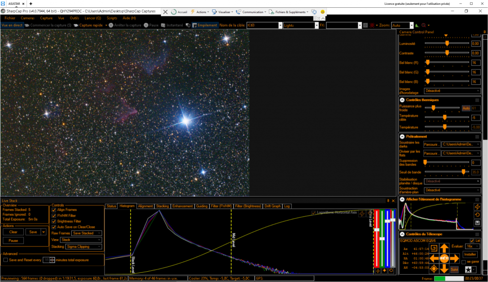

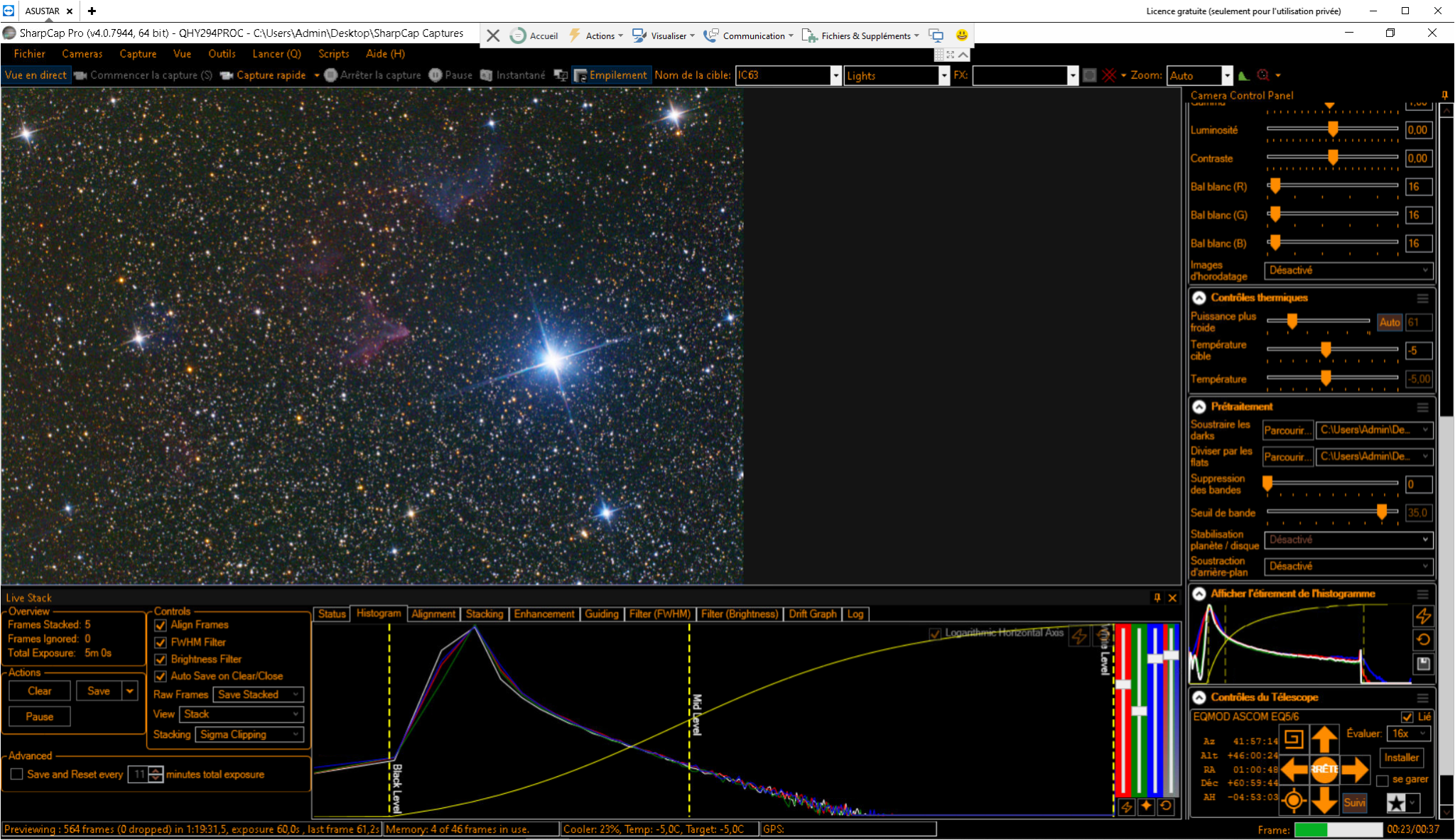

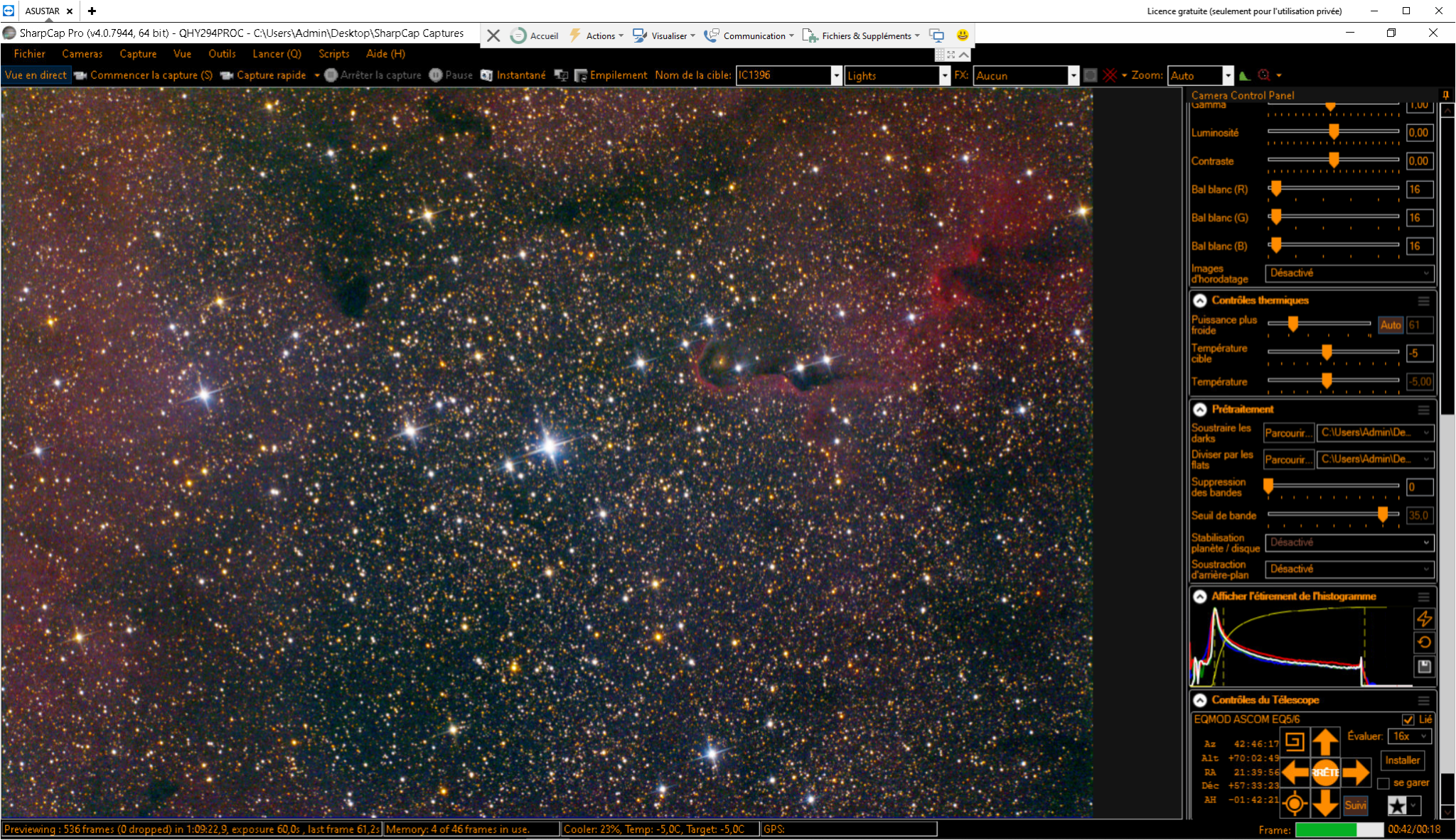

Première éclaircie depuis bien longtemps. MES, MAP rapides, recyclage de flat et de dark comme je n'ai touché à rien depuis la dernière fois, je file sur la Trompe d'Elephant
IC1396 5x60s gain 1601
Et là je me rends compte que je me suis trompé d'offset
5 au lieu de 3, je recommence depuis le début :
IC1396 5x60s gain 1601 offset 3 dark/dark-flat/guidage
C'est mieux comme ça non ?
C'est dingue comme ce paramètre est sensible sur cette caméra par rapport à la 385c
La voici après 13 minutes
IC1396 13x60s gain 1601 offset 3 dark/dark-flat/guidage
et en 30 minutes IC1396 30x60s gain 1601 offset 3 dark/dark-flat/guidage
