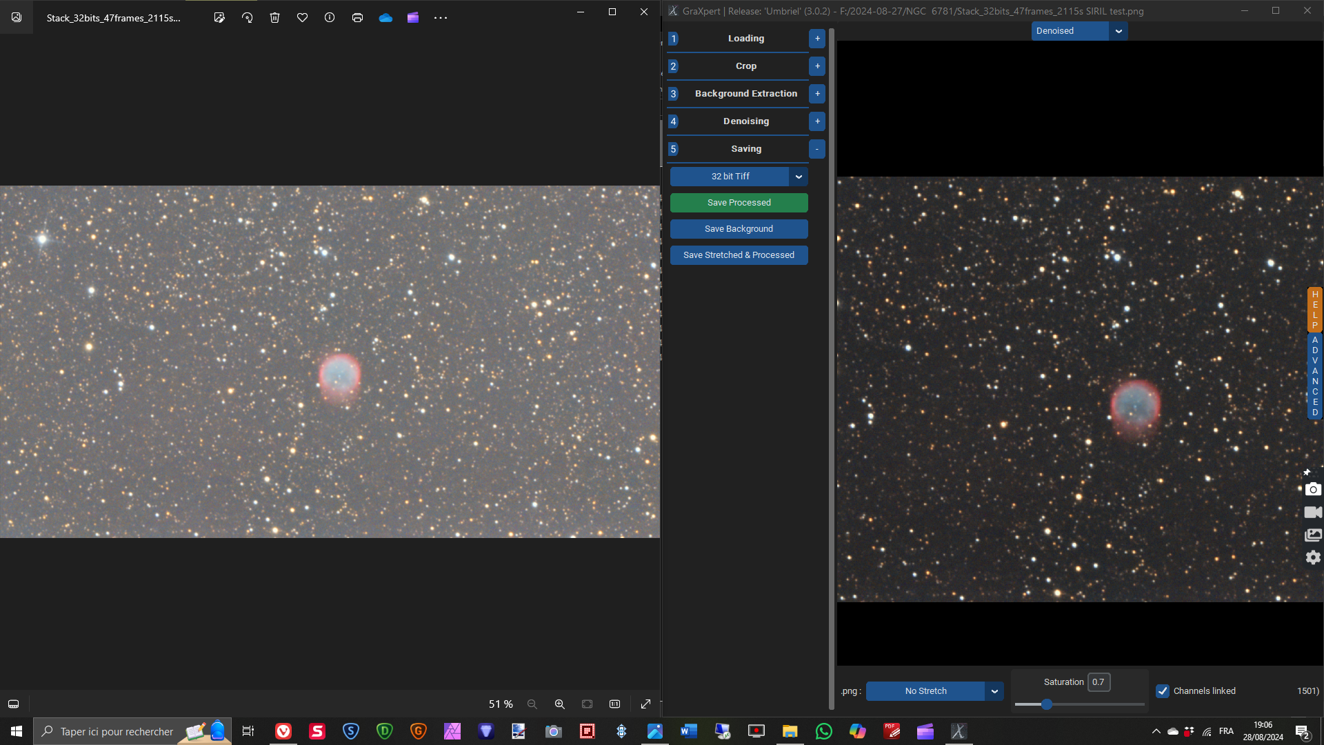

Suite à l'évocation du logiciel Graxpert, je viens de faire un essai (avec la dernière maj, la 3.0.2).
Et je bute sur ce qui suit : l'image débruitée dans Graxpert est enregistrées au format tiff ou fits, mais quand j'ouvre le fichier sauvegardé, l'image sort "stretchée" -à droite, ouverte avec l'appli Photos mais pareil avec paint.net SAUF avec XNView) alors qu'elle ne l'est pas visuellement dans Graxpert (à gauche)
quelqu'un pour m'expliquer svp ?

Moi je l'enregistre en fits et elle reste linéaire , si je l'enregistre en .tiff elle n'est plus linéaire.sebb916 a écrit : ↑28 août 2024, 19:10Suite à l'évocation du logiciel Graxpert, je viens de faire un essai (avec la dernière maj, la 3.0.2).
