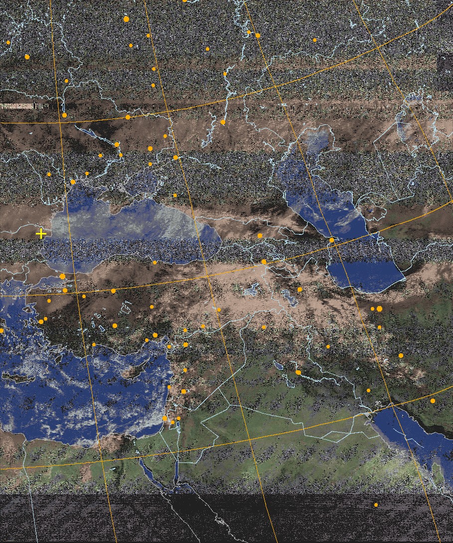

Message par pejive » 20 janv. 2024, 11:03
noaa19 de 10h45 capté depuis Nuremberg
Messages : 11932
web-sdr et satellites

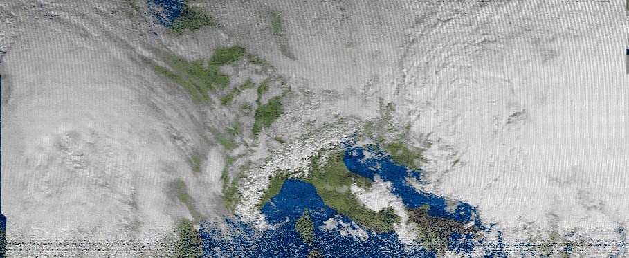

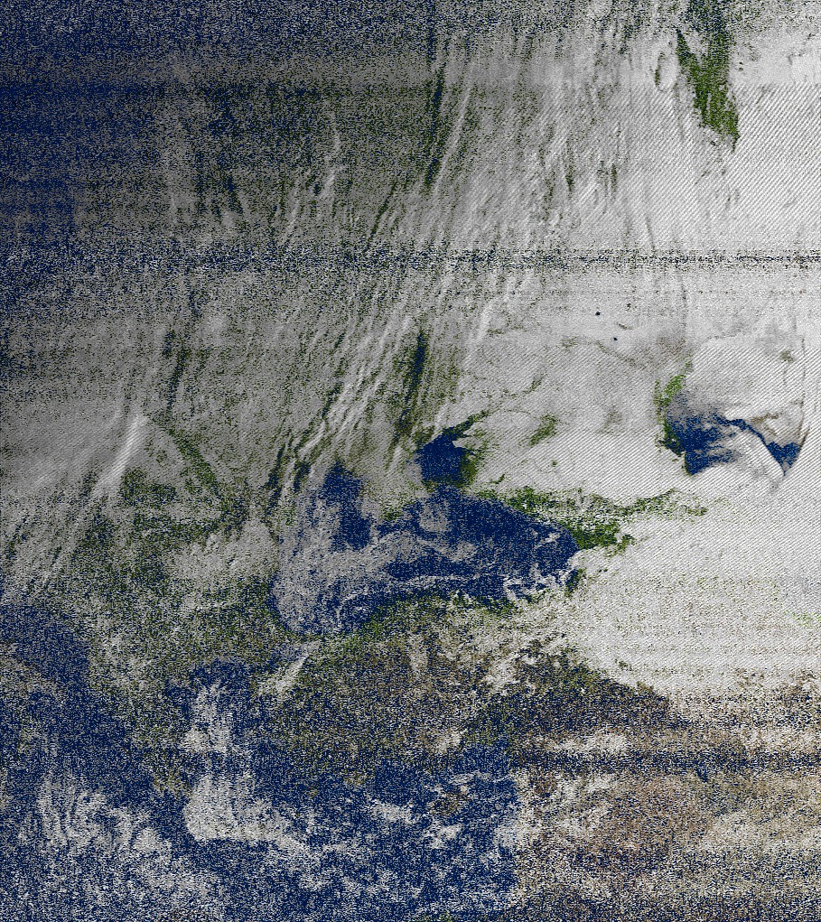

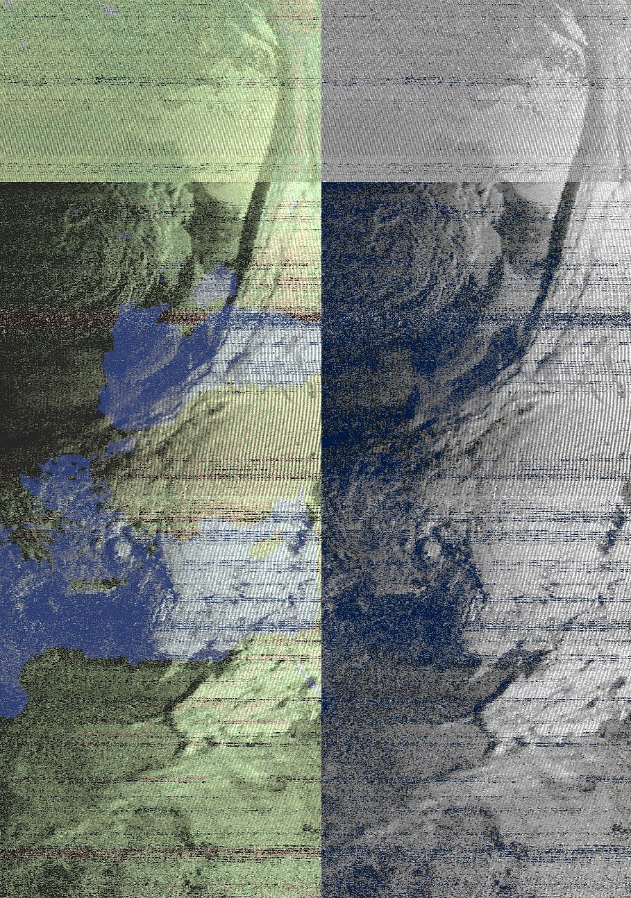

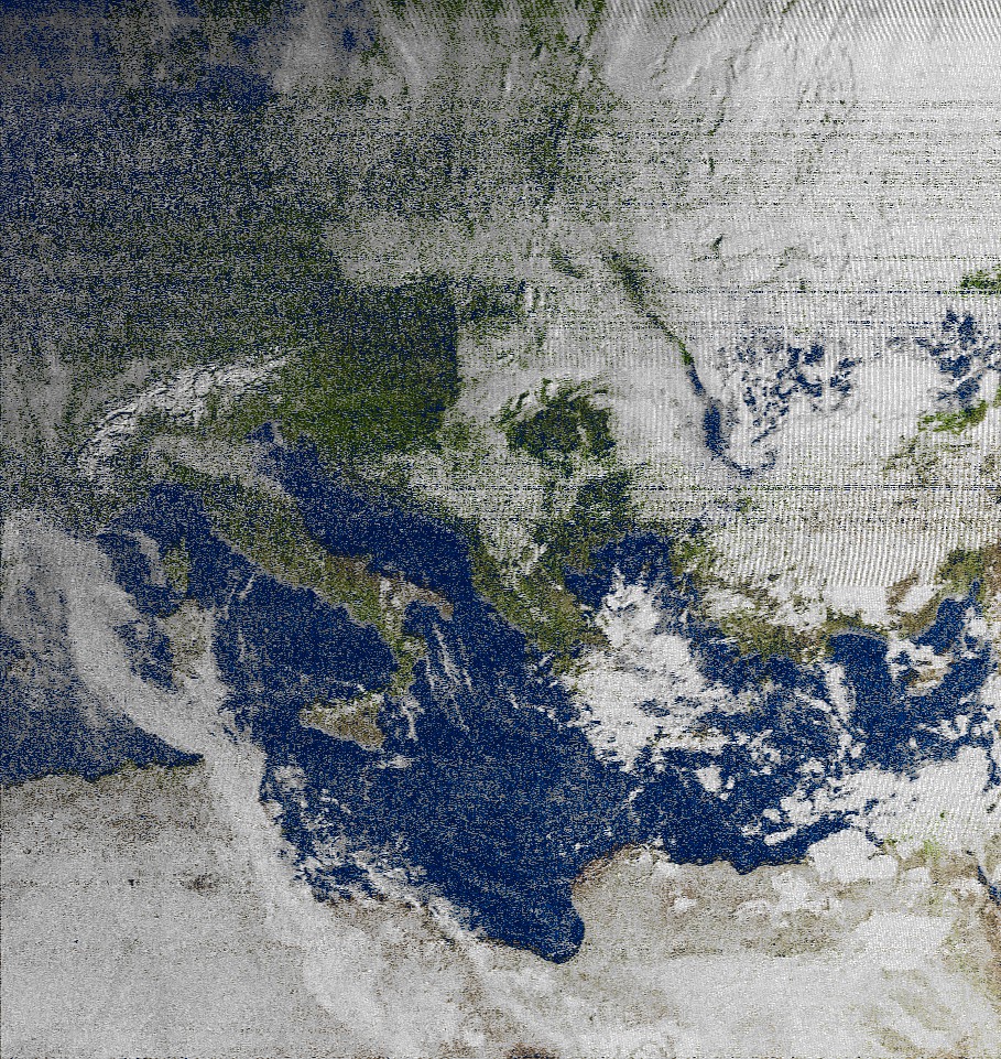

Message par pejive » 21 janv. 2024, 07:47

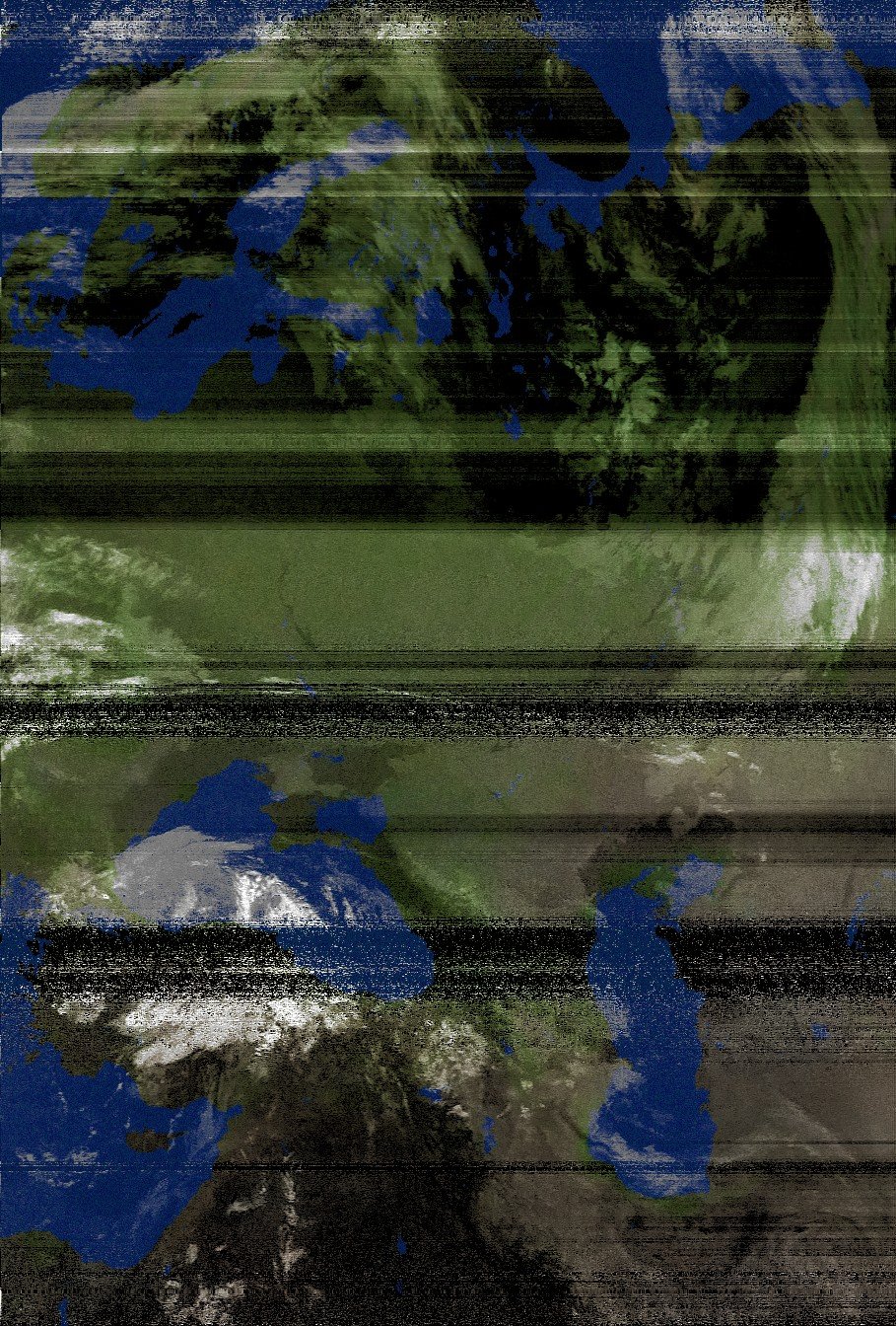

passage complet de noaa15 à 07h15, mais on ne voit pas grand chose, le jour se lève à peine au dessus de la Mer Noire et de la Turquie;
temps couvert sur le delta du Nil :(
A gauche colorisation hvct, à droite multispectral

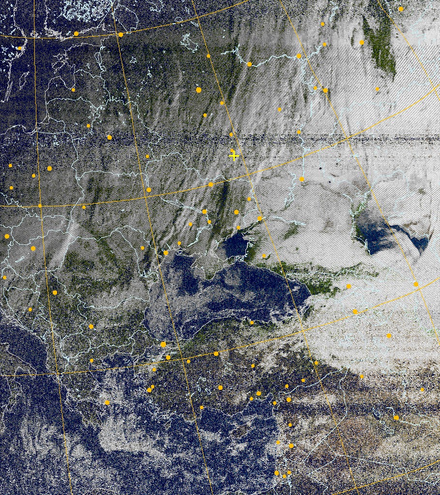

Message par pejive » 22 janv. 2024, 08:52
noaa19 de 08h45
le même à 10h15mn

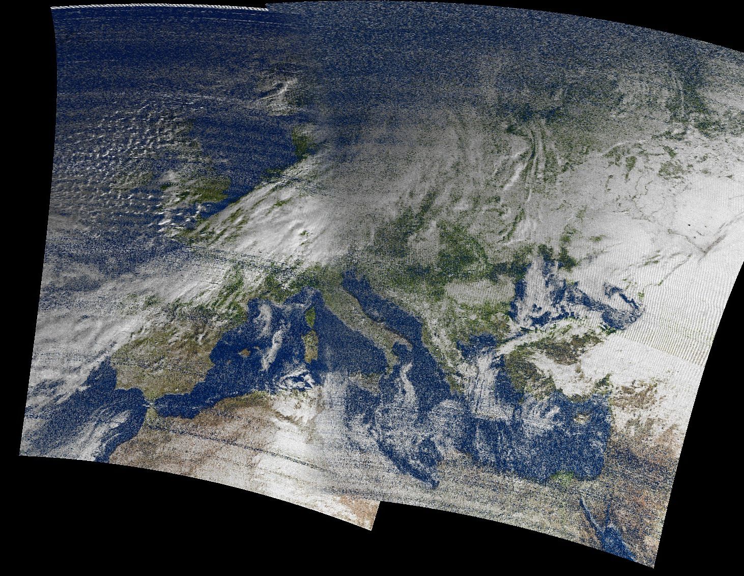

Image composite en projection Eckert IV

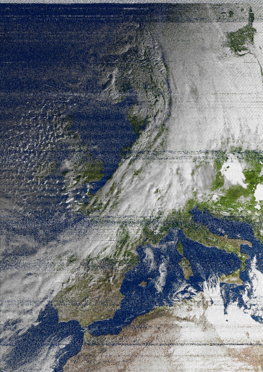

noaa19 de 9h (Nuremberg web sdr)
multispectral

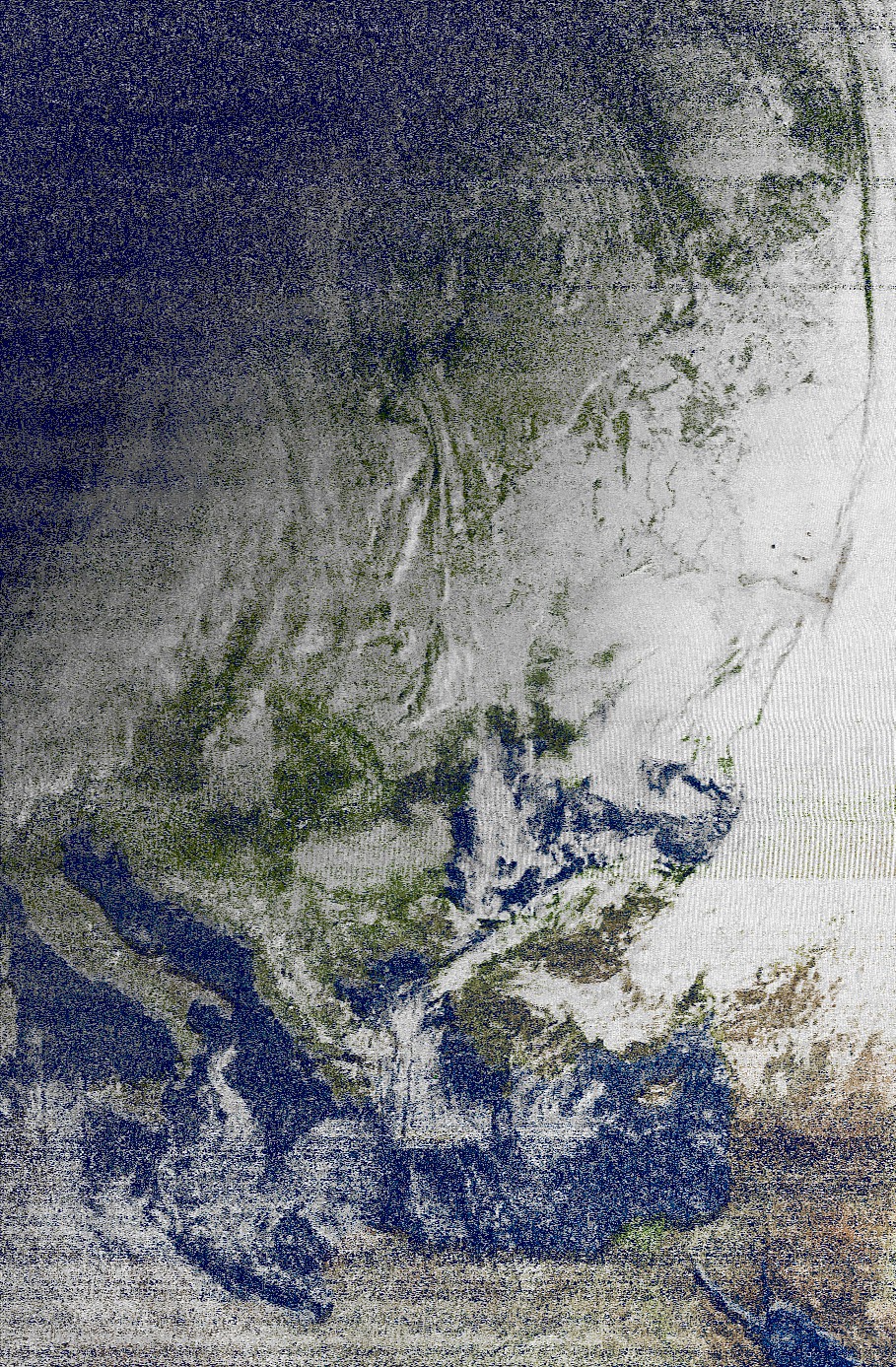

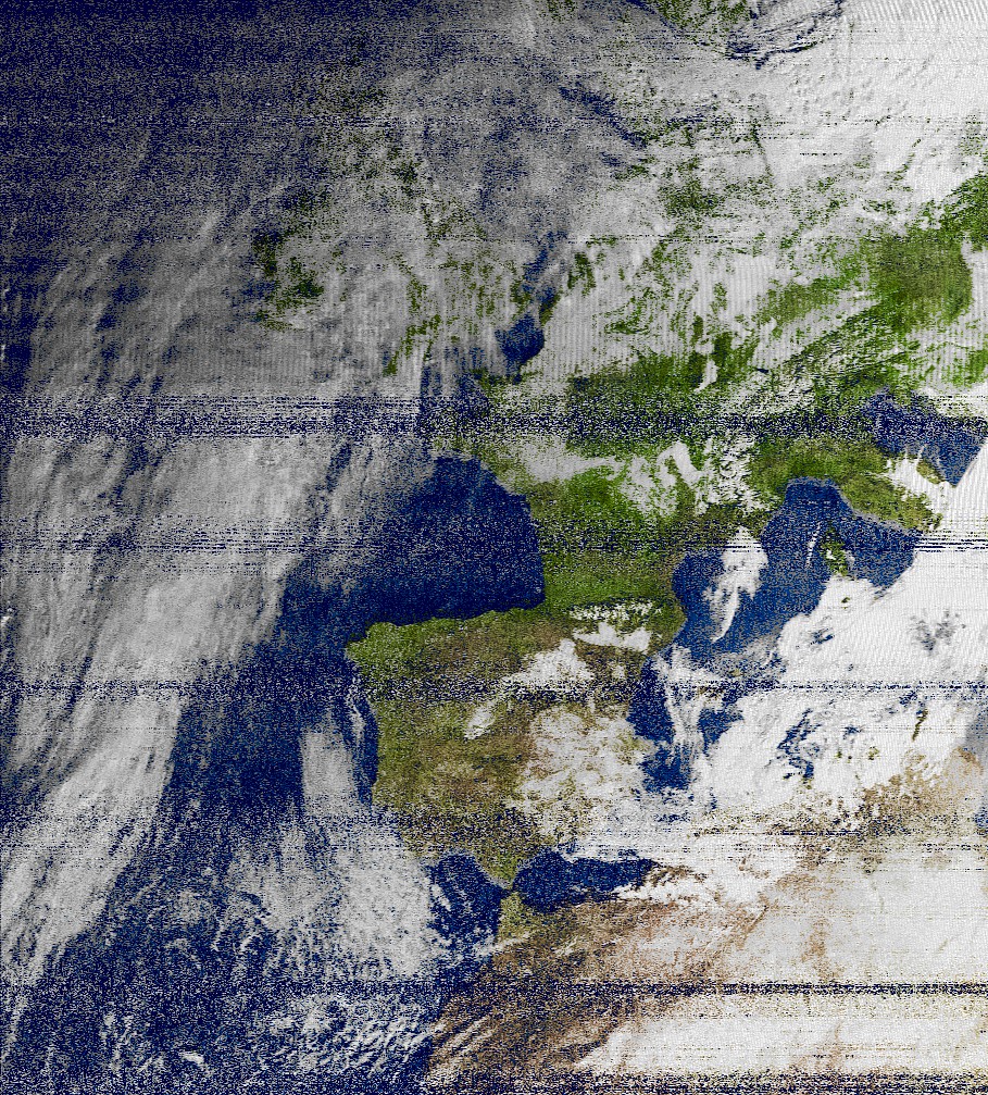

Message par pejive » 04 févr. 2024, 09:44

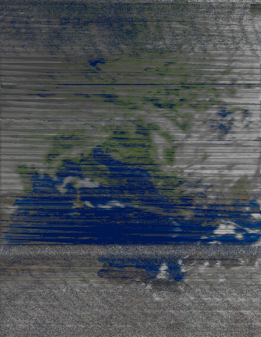

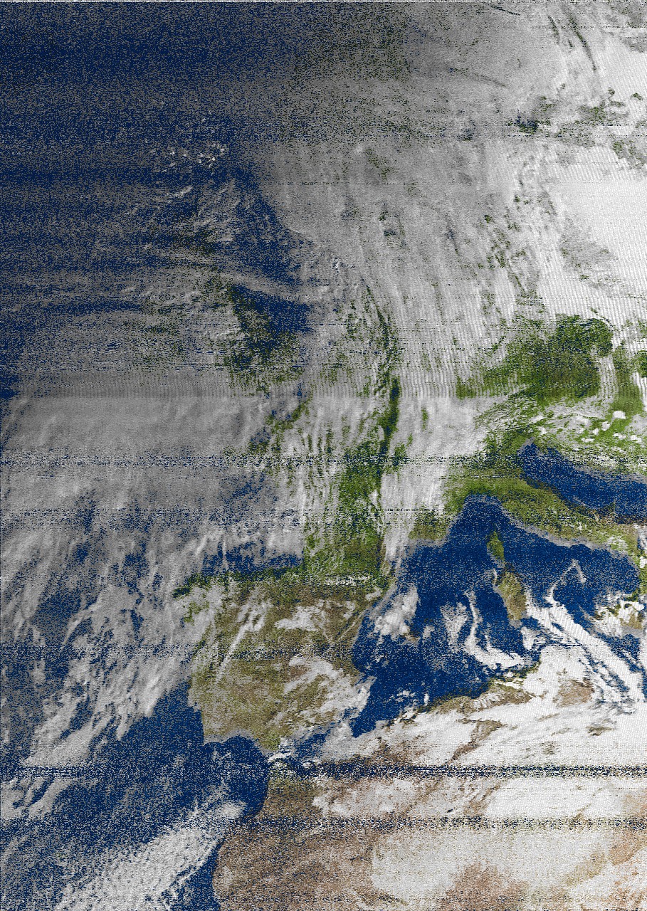

Une zone que l'on voit rarement, grâce à un Open-websdr de Bulgarie.
Malheureusement noaa18 passait en même temps que Meteor-M2-3 d'où un brouillage important :(
A la fin du passage, en bas, j'ai eu la mauvaise idée d'enclencher la réduction de bruit

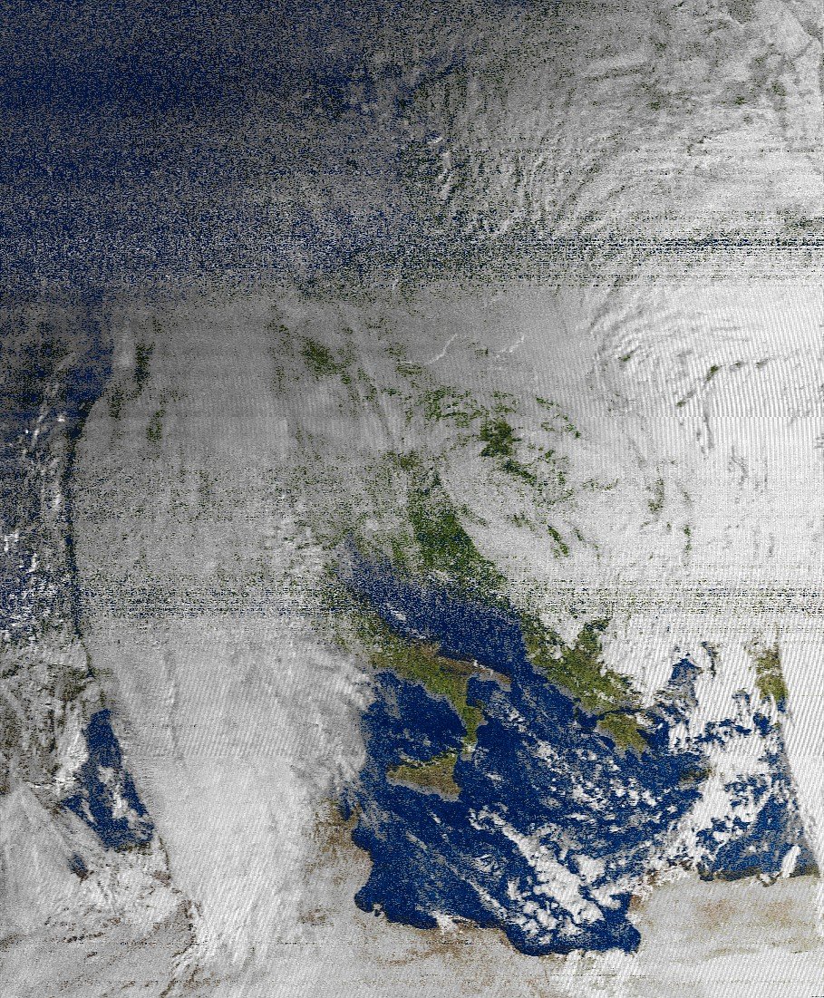

Message par pejive » 04 févr. 2024, 11:17
passage de 11h noaa18 cette fois non brouillé par meteor, mais image mauvaise alors que la réception semblait bonne :(
En multispectral

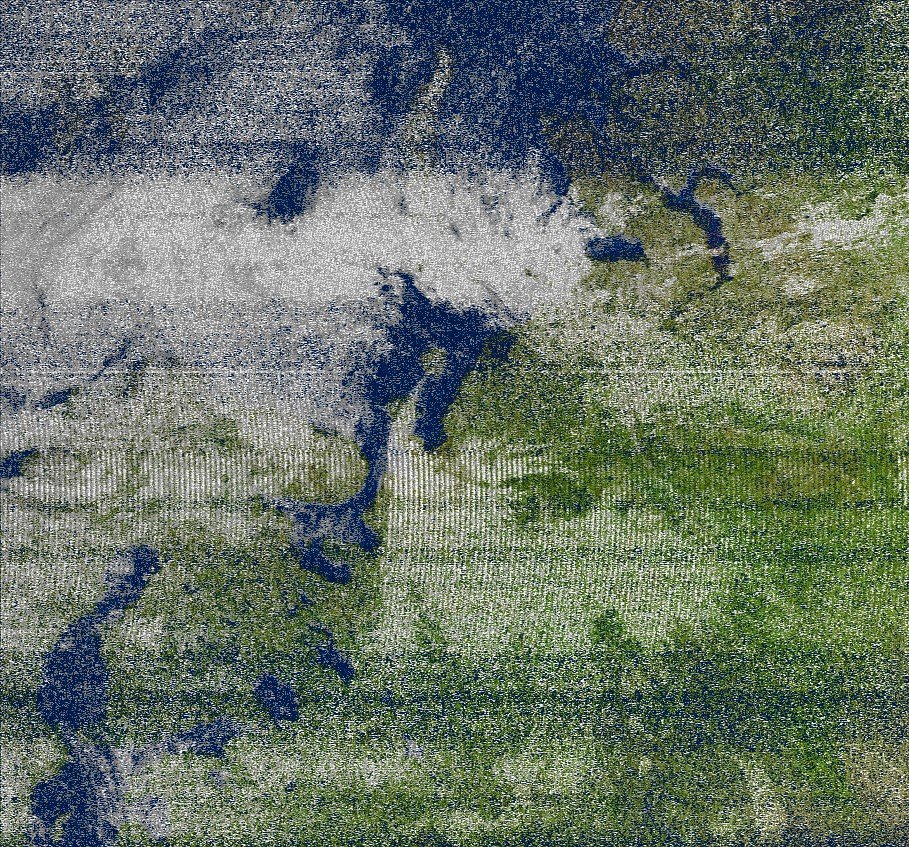

comme je l'ai déjà dit les web-sdr captant la bande des satellites météo sont de plus en plus rares;
mais j'en ai trouvé un aux fins fonds du Brésil...malgré un signal poussif j'ai obtenu une image exploitable avec noaa18
comparaison avec Windy Météo

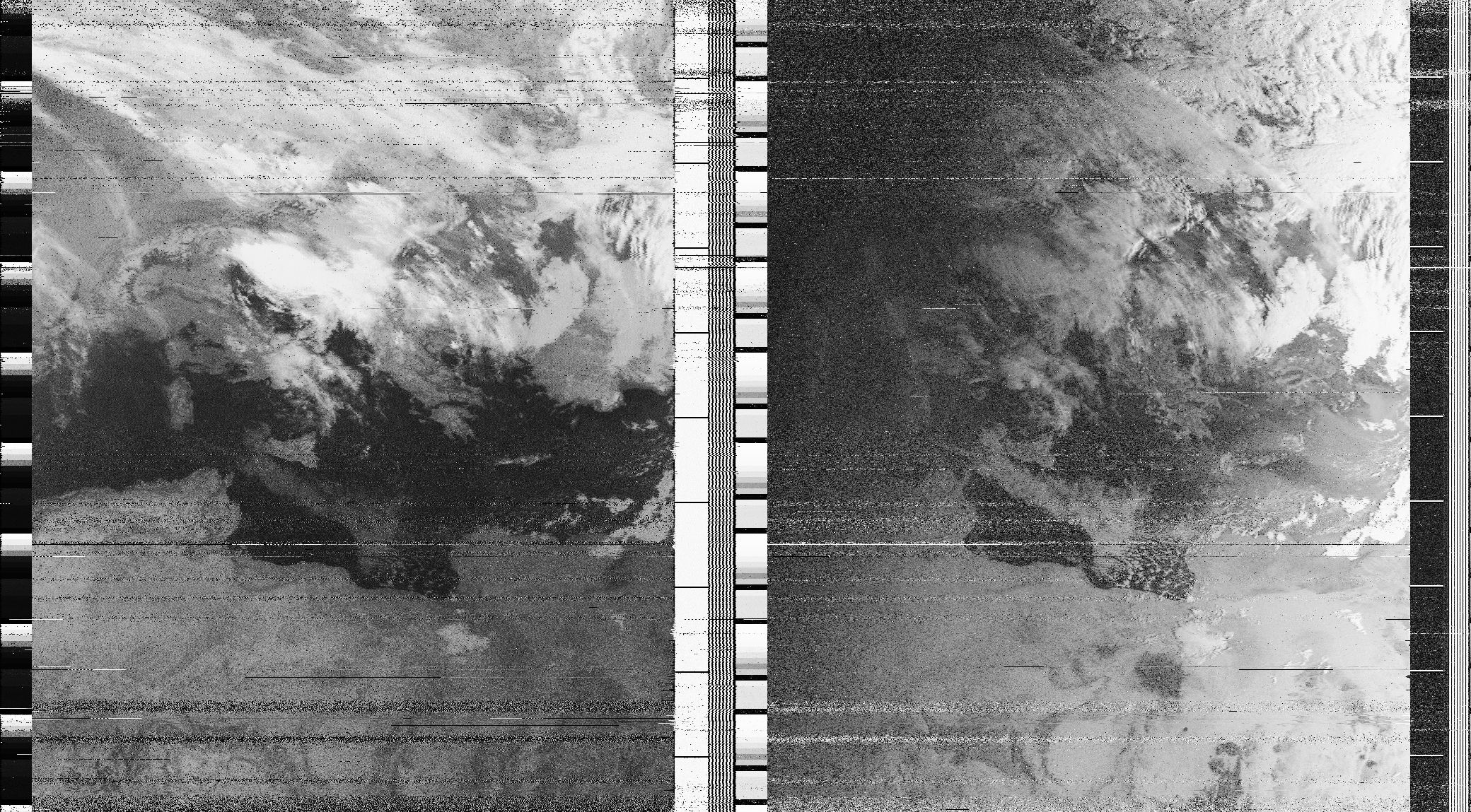

Message par pejive » 05 févr. 2024, 08:19

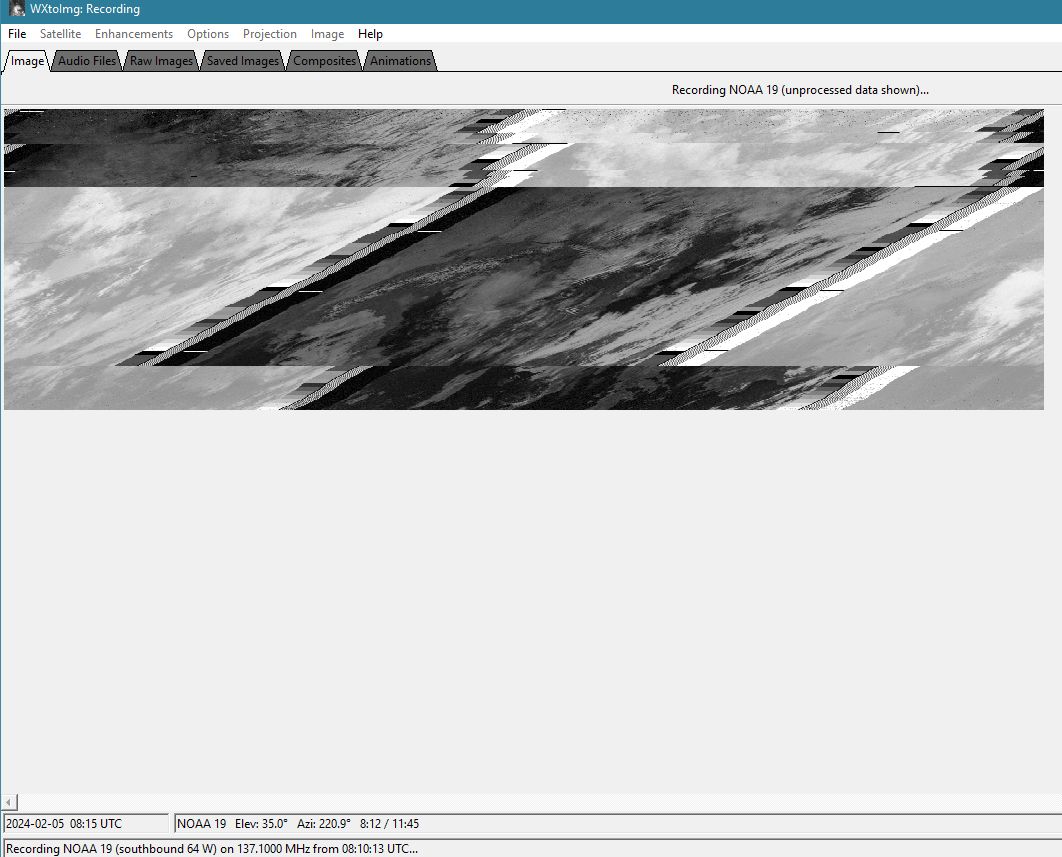

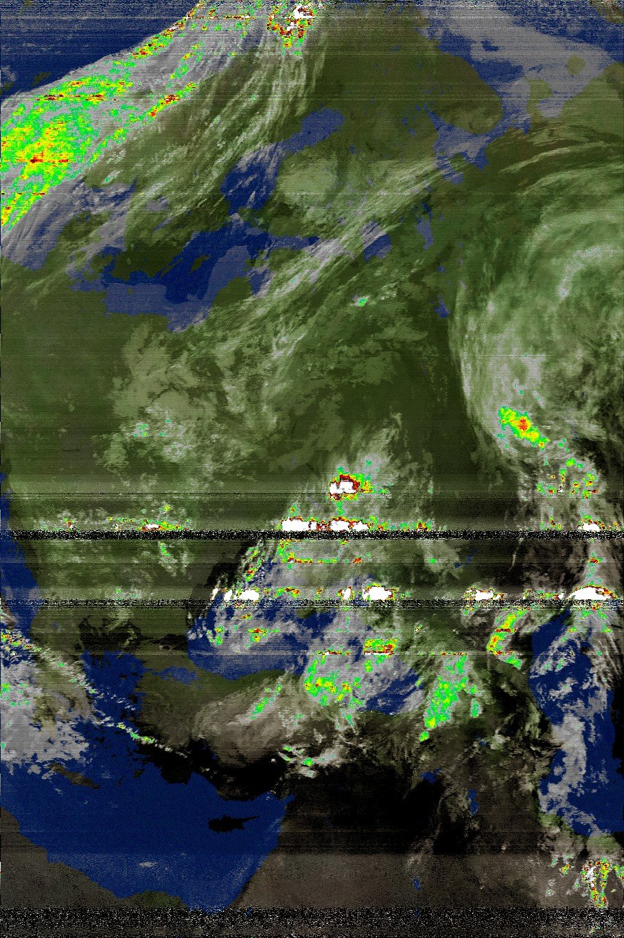

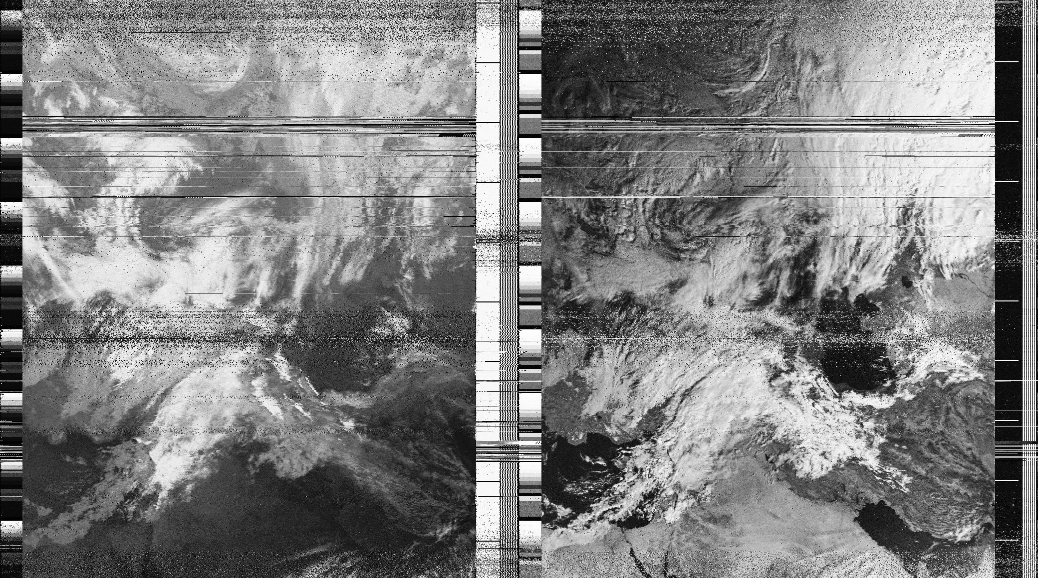

Depuis le web-sdr Doldora à Bucarest passage de noaa19 puis de noaa15

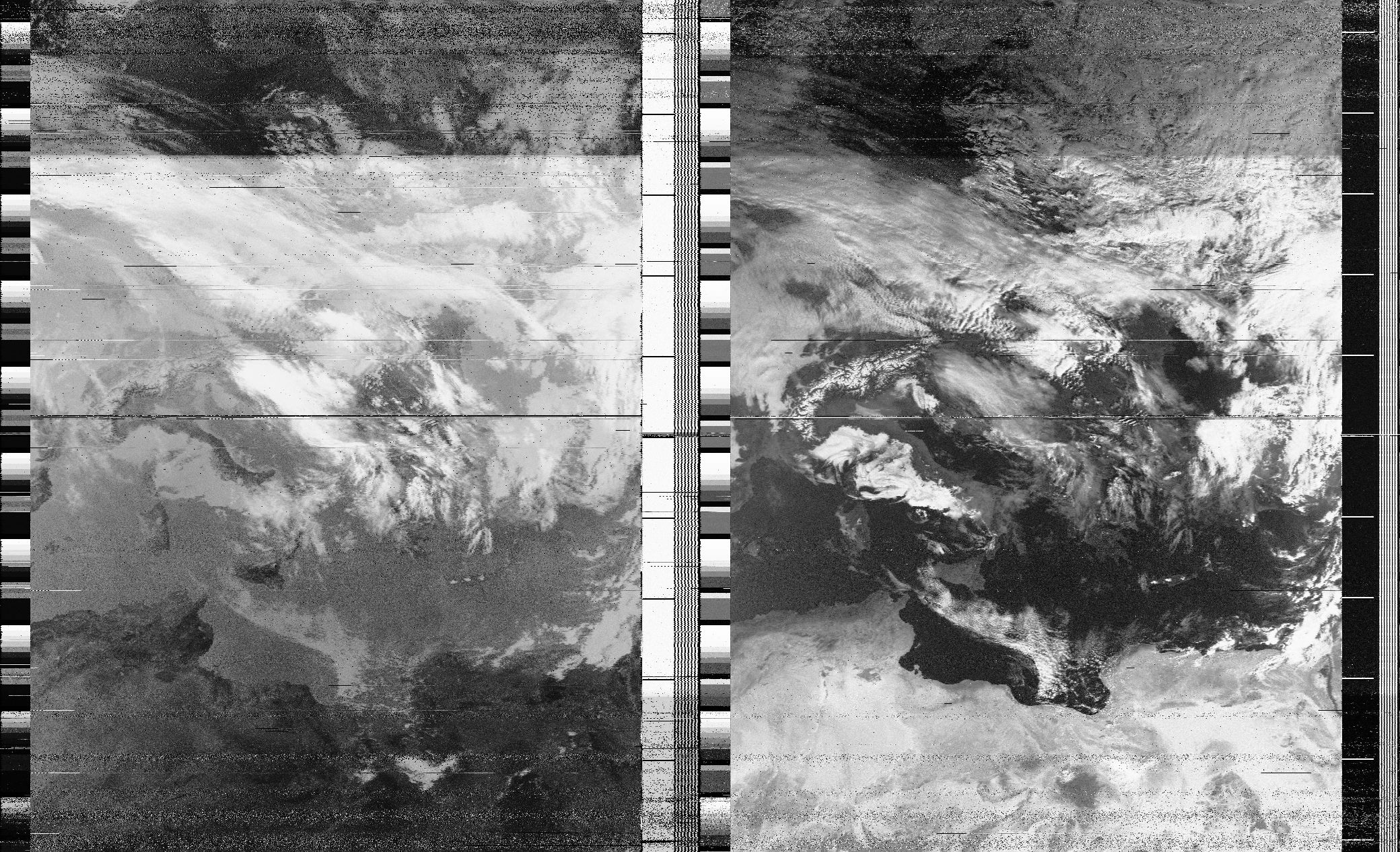

Impossible de reconstruire une image dans WxtoImg. Seules les données des canaux A et B séparés sont lisibles avec Noaa-Apt ou Satview
Le canal IR est à gauche
noaa19 de 07h15
noaa15 de 07h45
Messages : 11932
Message par pejive » 05 févr. 2024, 09:34
même problème au passage de 9h00.
Il semble y avoir une perte ou corruption de l'information lors de l'enregistrement à partir du Windows Direct Sound ...pourtant il me semble que je faisais toujours comme çà
WxToImg décode en live mais non synchronisé :(
Le canal A donné par Satview
Messages : 11932

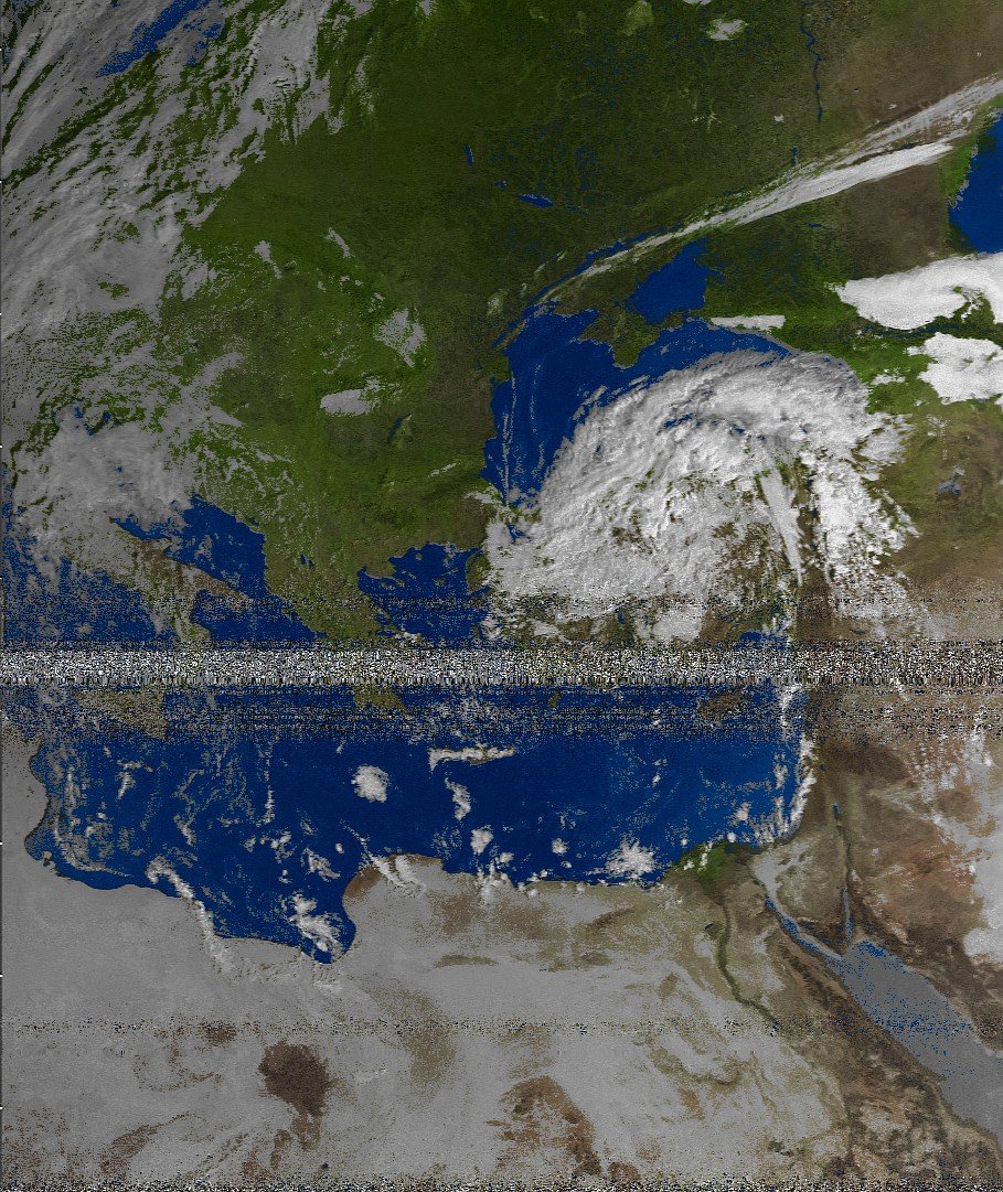

Message par pejive » 05 févr. 2024, 11:16
Tests lors du passage de noaa18
Même méthode d'enregistrement dans les 2 cas
Depuis Mourmansk; le fichier est correctement décodé dans W>xToImg
En suivant depuis Bucarest, y a comme un défaut !
Conclusion: le problème vient de la transmission du son par le web-sdr (compression ?)
Dommage, bonne réception, mais non colorisable
