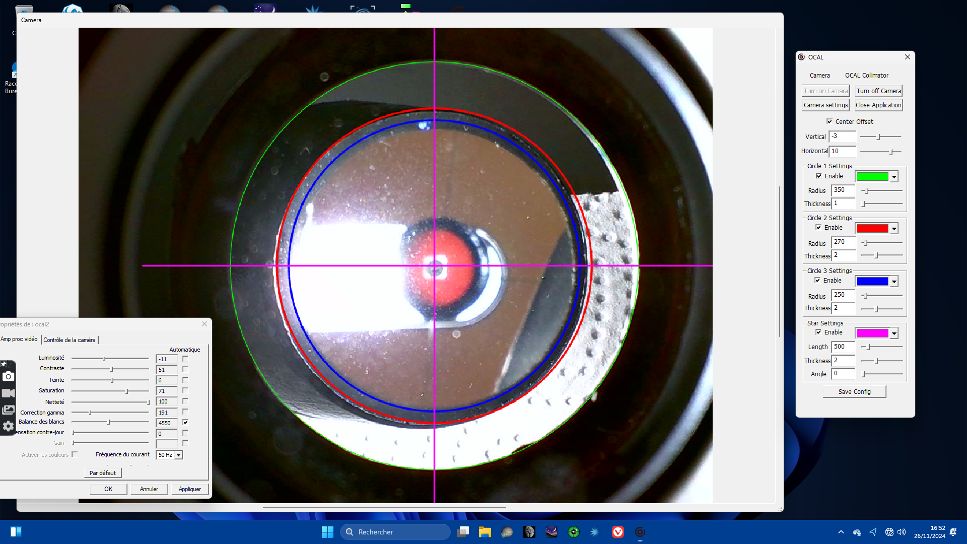

Je finis donc par le réglage de l'assiette du primaire pour me rendre compte que mon réglage initial d'offset n'était pas optimal : en réduisant l'épaisseur des cercles, j'ai décalé légèrement l'offset et le secondaire se retrouve alors plutôt bien centrée par rapport au cercle rouge.
Reste que la croix rose n'est pas parfaitement au centre de l'oeillet (qui n'est pas forcément au centre du primaire non plus !)
L'Ocal m'a ENFIN permis de bien comprendre ce que je faisais quand je tournais les vis, rien que ça, ça rentabilise l'achat.
Je le redis encore, mais à l'oeil, absolument impossible pour moi avec les anciens instruments de faire quoi que ce soit.
Je pense que ce n'est plus utile de vouloir faire mieux, vous me confirmerez (ou pas)/

Message par spica2000 » 26 nov. 2024, 14:55
@sebb916
L’alignement du bord du secondaire avec le cercle rouge est améliorable bien sûr mais ça n’aura pas d’impact sur la finesse des images.
Sur ta dernière image il n’y a pas de cercle pour visualiser le centrage du primaire vu dans le secondaire et un reflet qui empêche de juger. Ça par contre c’est très important.
Et ensuite l’inclinaison du primaire pour mettre le centre de l’ocal pile au milieu peut être amélioré.
L’oeillet, si on veut pouvoir s’en servir, il faut vérifier son centrage en premier. L’ocal est bien pratique aussi pour ça.

Message par sebb916 » 26 nov. 2024, 15:54
@spica2000 oui j'ai fait cette dernière capture d'écran après avoir vérifié le bon centrage du reflet du primaire et réduit le dernier cercle
Je refais une photo de la vérification du reflet du primaire :
Ca m'a l'air plutôt bon ?

Message par sebb916 » 26 nov. 2024, 17:01
Suite (peut-être fin) : tube remis sur la monture, position à 45 °C :!
On approche de quelque chose qui me semble bon.
J'ai remesuré la profondeur du secondaire (axe horizontal flèche orange) avec Mesurim 2, valeur identique ((100 pixels à titre informatif)
Certes le secondaire (cercle rouge) est légèrement décalé d'un pouillème, mais je n'ai pour le moment pas réussi à faire mieux
Le reflet du primaire (cercle jaune) me semble bien centré
La croix rose me semble plutôt bien placée également.
Verdict les amis ?

Message par spica2000 » 26 nov. 2024, 17:43
sebb916 a écrit : ↑
26 nov. 2024, 15:54
là l'assiette de ton secondaire est parfaite (reflet bord primaire bien centré avec le cercle jaune).
Il manque un chouilla pour être top sur l'assiette du primaire.

Message par spica2000 » 26 nov. 2024, 17:45
sebb916 a écrit : ↑
26 nov. 2024, 17:01
Verdict les amis ?
Là c'est l'inverse: l'assiette du primaire est parfaite mais pas celle du secondaire. Donc en fait les deux sont perfectibles car si tu touches à l'assiette du secondaire pour gommer les écarts sur le cercle bleu, il faudra retoucher le primaire (et je pense assez significativement d'ailleurs).

Message par sebb916 » 26 nov. 2024, 18:30
Aïe aïe Aïe...
Je pensais que c'était plutôt bien, ta remarque m'est parvenue comme la douche froide, sentence irrévocable du "tu te sors les doigts et tu recommences" !
Bin c'est moins évident à faire tube sur la monture que posé bien tranquille sur le bureau (ceux qui collimatent en 3 min et qui se foutent de ma gueule au fond de la salle, je vous vois ^^)
Je viens de repasser 25 bonnes minutes dessus, au final je pense que c'est mieux, à confirmer.
Si tu me dis que ce n'est pas plus mal ET que ça peut être utilisable en l'état, je garde cette dernière photo comme "référence" pour la prochaine fois (et réglages sur le terrain).
Si tu me dis que c'est moins bon, je m'y reprendrais une autre fois :D
