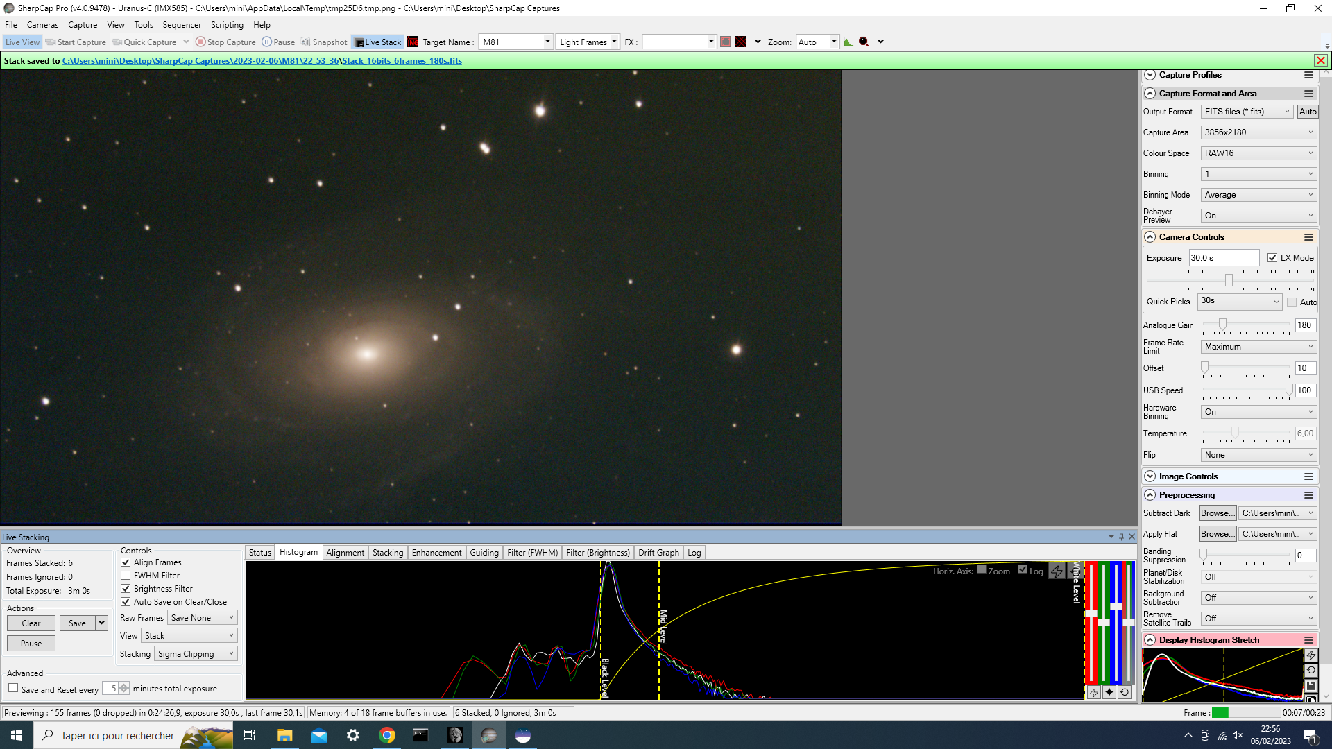

Le 3eme est sans doute le meilleur des 3, mais c'est loin d'etre parfait :/
Messages : 9172
VA-y Zibou !! Mark-2
Message par soulearth » 06 févr. 2023, 23:17
C'est quelle recette de cuisine le troisieme flat ?

il reste une solution extreme c est l outil correcteur localisé de photoshop :D :D :D

Evidemment, les donuts disparaissent en baissant le temps de pose, mais je perds également de l'information.
humm c est pas le but du flat c est bizarre quand même

bon vue ta source lumineuse qui est assez forte je trouve , essais de refaire un dark flat de 5S et un de 0,5S .
Bon après j ai pas d'autre solution a te proposé faudrais voir avec des compatriotes qui on un c9 et demande leurs comment il font leurs flats

ton offset ou decalage lumière il comment lorsque tu fais tes flats ?
Si a zéro met une valeur que tu met quand tu stack sinon si valeur mise déjà met a zéro , test pour voir c'est 'on jamais
la j ai vraiment plus du tout d'idée pour t aidé

30s c est trop , maxi 5 au delà cela sert a rien je pense

je regardé tes photos au debut de ce post ta pas de soucis de flat

Zibou a écrit : ↑
07 févr. 2023, 00:26
Mon Fafa ! J'crois qu'on tient quelque chose !
haaaaaaaaaaaa trop cool test sur une autre prise pour voir et si cela est bon ma fois crie victoire

encore une legere trace en bas mais elle se vois quasiment pas

bon y as toujours ces 2 TACHES qui sont persistantes , mais je crois pas que c est des poussieres ; sinon sa ferais un donut et on le vois bien sur ta derniere photo

sinon a prioris flat fonctionnel

Le bon coté c'est que ca progresse. Par contre je ne pige pas la différence entre le screenshot et l'image "sans bordure". Par exemple sur NGC4649 on voit des donuts sur le screen mais pas sur l'image au dessous.
Et du coup, t'a retenu quel méthode dans tout tes essai. C'est quoi qui fonctionne le mieux ?

Soit la caméra a bougé entre flat et prise, soit tu n’as pas lu ce que je t’avais conseillé en MP concernant les bias :closedeyes:

on va parcourir la checklist alors : les flats sont bien capturés sous forme de fichier FITS (pas PNG) ? Tu es sûr que rien ne bouge entre capture de flats et lights ? Parce que les donuts qui restent, ça ressemble fort à un "gradient" de donut, c'est à dire un donut qui bougé très légèrement entre flat et light et qui ne se soustrait pas complètement.
