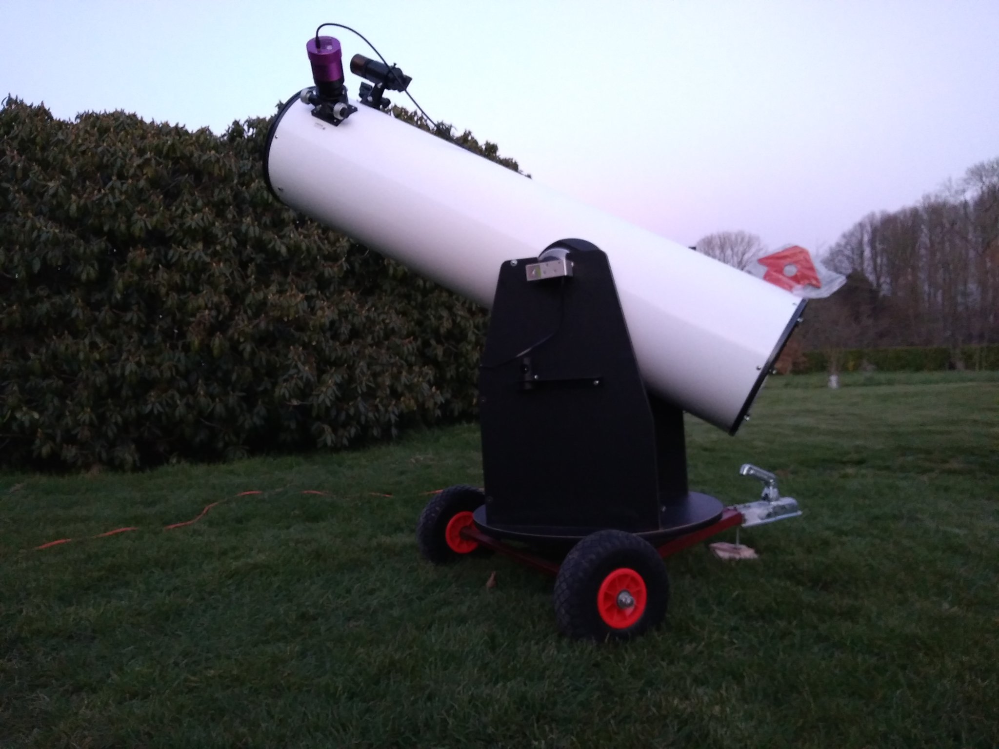

Et pendant ce temps-là en Normandie:

T'as raison, y'en a marre de tous ces moteurs ;)
Il n'était pas sorti depuis août dernier c'est ça ?

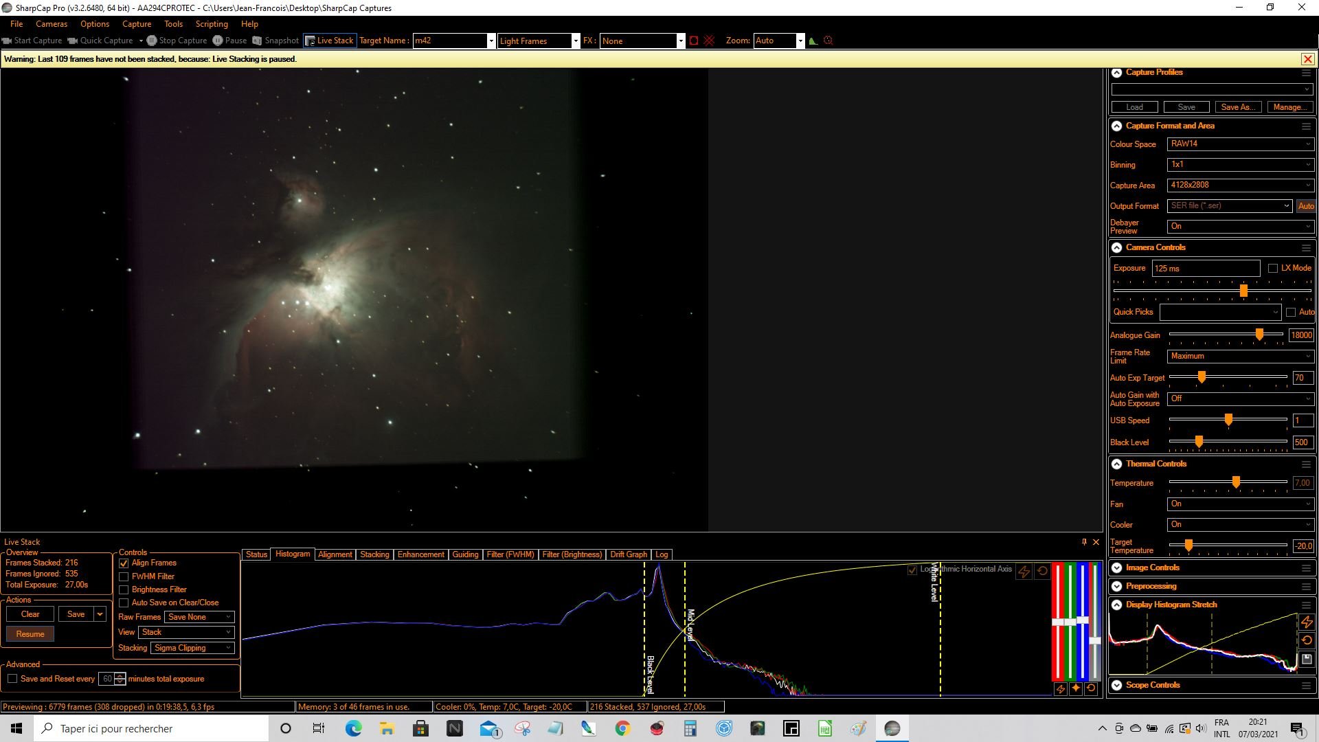

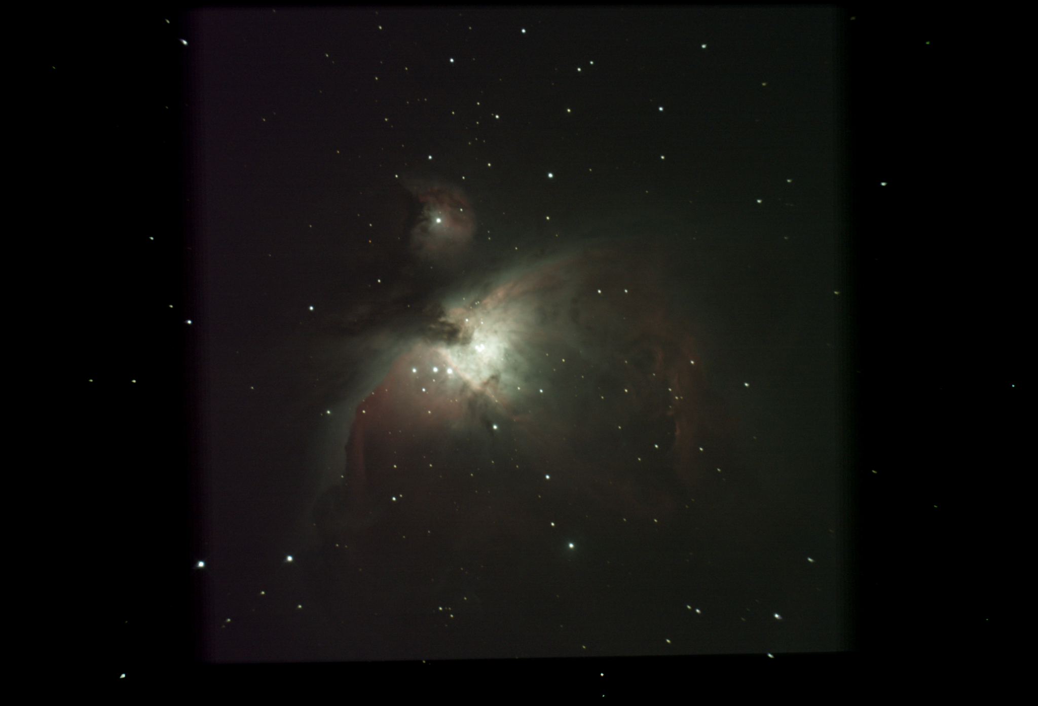

Place au VA sans moteurs, ah ce que c'est dur! :mrgreen:
M42 en 172x125ms, gain = 18000/72000

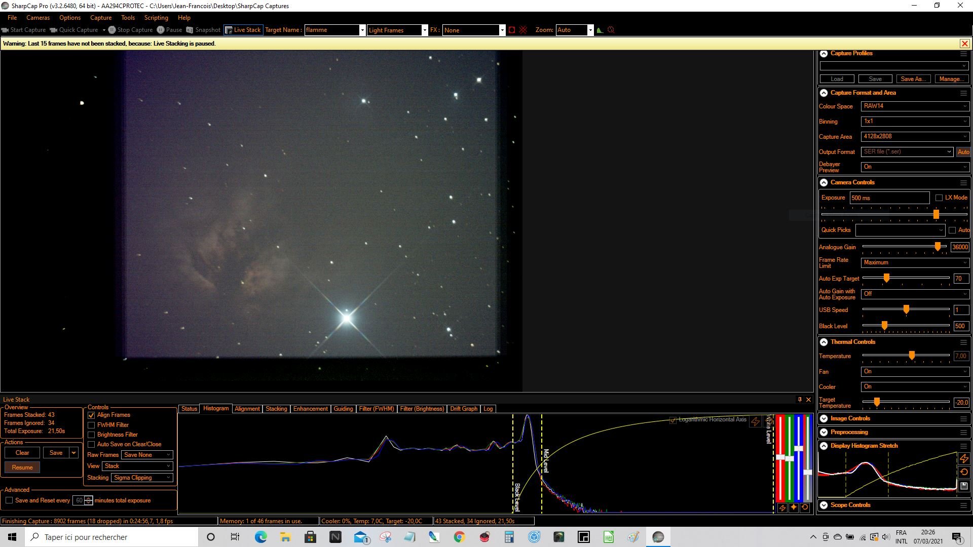

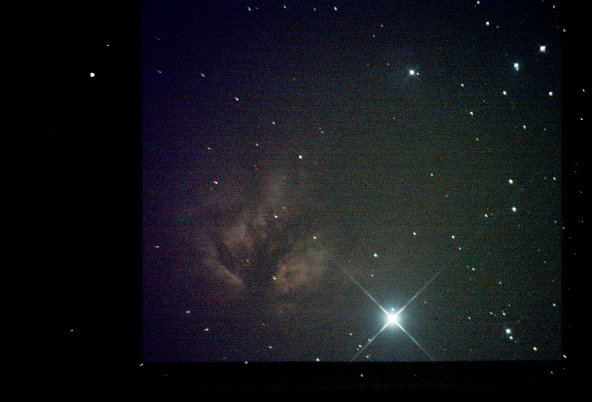

La Flamme en 43x500ms, gain à fond il me semble

Pour rentabiliser le montage installer une tondeuse à gazon sous le support :lol:
:text-lol:
OK je sors :mrgreen:

T'as pas perdu la main, ta M42 est bien belle !

Elle mériterait bien un petit coup de Startools. :violin:

Je l'inclinerait bien à 49° et avec une motorisation, à moi le suivi et les poses longues.

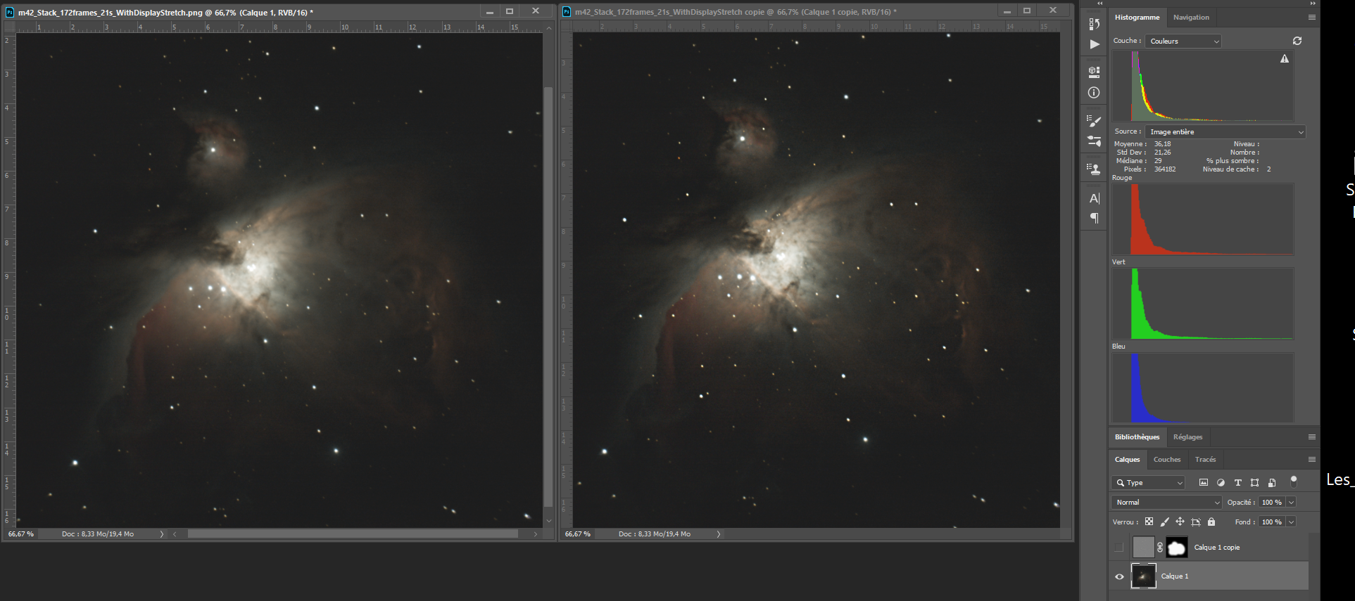

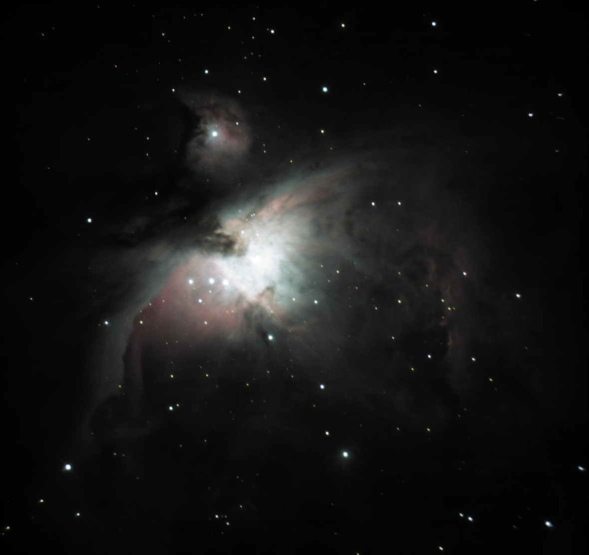

A defaut de startool voila VIA photoshop , jai pas reussis mieu a faire sortir les details , mais y a moyen je les connais pas pour l instant :D

En voici une autre issue de Statools/DeNoise mais je la trouve trop "lessivée"

un coup de filtre passe-haut ( en mode gros bourrin :mrgreen: )

:clap: :clap: :clap: avec un 300mm F/D 5 et sans réducteur. c'est ce qui s'appelle du sport !!!

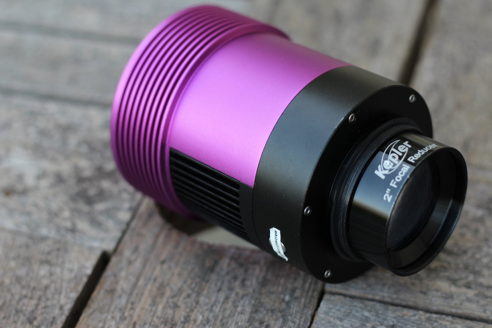

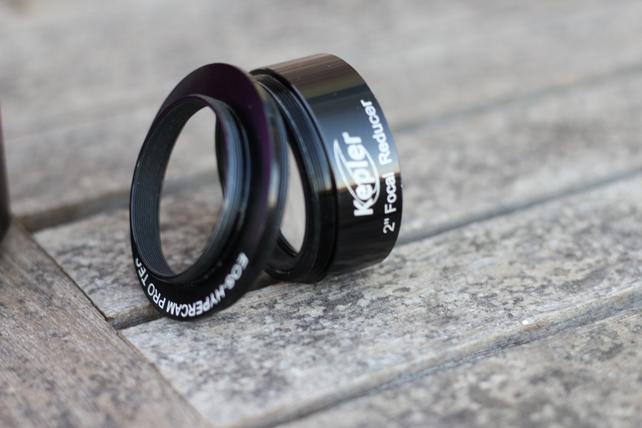

Laurent, j'ai bien un réducteur monté au plus près du capteur, grâce à la bague visible ci-dessous, ce qui me donne une focale de 1050mm suivant l'astrométrie, soit un rapport f/d de 3.5.

@turbojf une question JF avec ton réducteur , la camera 294 tu arrives a faire ta mise au point sans rien modifier du po et il va de soit que ta pas d'adaptateur négatif. merci pour ta reponse :D

Et le reducteur n'est pas trop pret ? Tu n'as pas d’aberration de dingue à être aussi pret du capteur ?

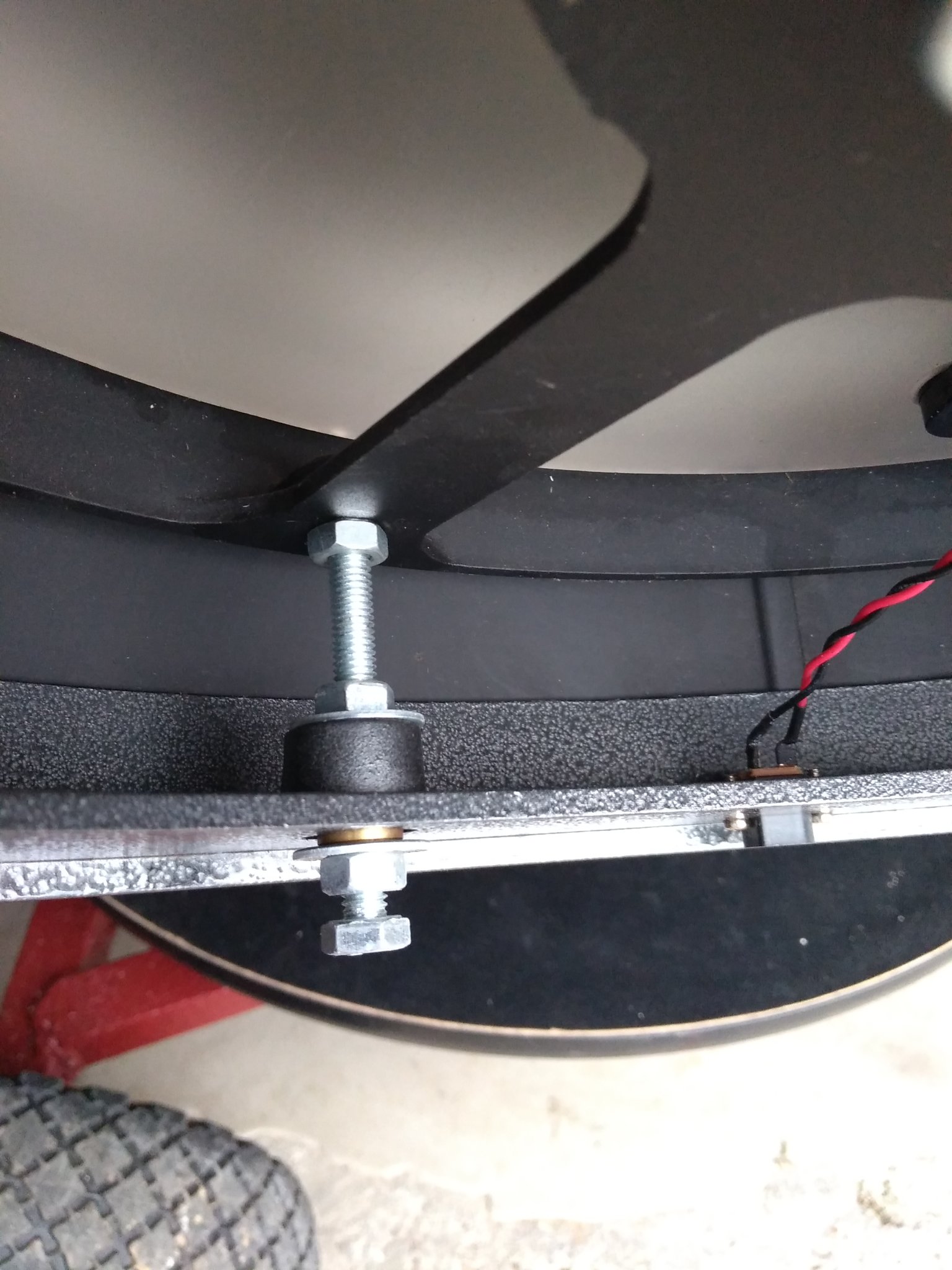

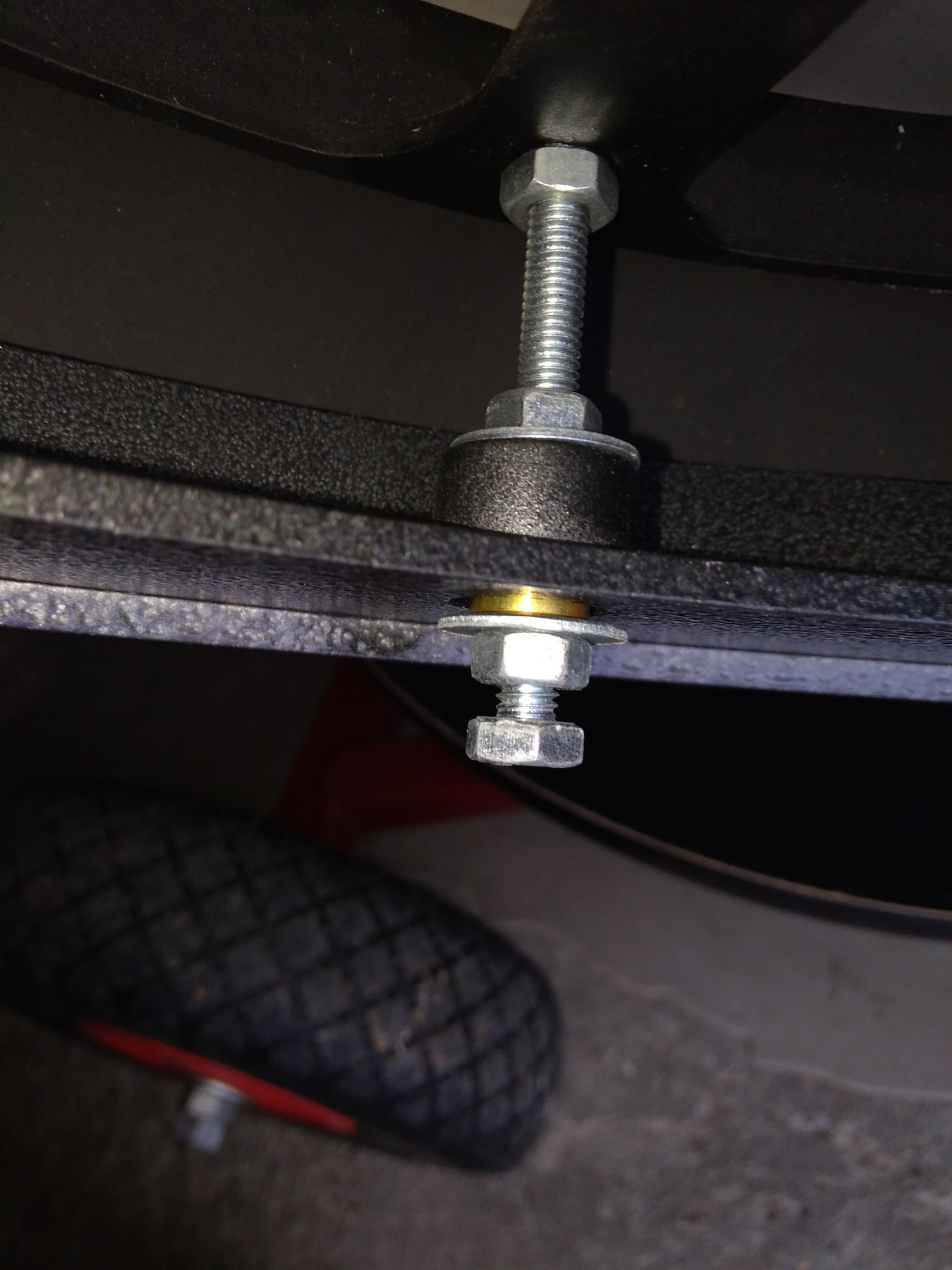

Si tu retournes sur les premières pages de ce fil, tu verras qu'au départ la MAP était impossible avec le tube en configuration d'usine. J'avais alors contourné le problème d'une manière originale, en montant le PO à l'intérieur du tube.
Puis je suis redevenu raisonnable. :mrgreen: J'ai simplement remonté le miroir primaire d'environ 15-20mm.
Avec le montage actuel, après avoir obtenu la MAP à l'infini, le PO peut encore translater de 1 ou 2 mm.

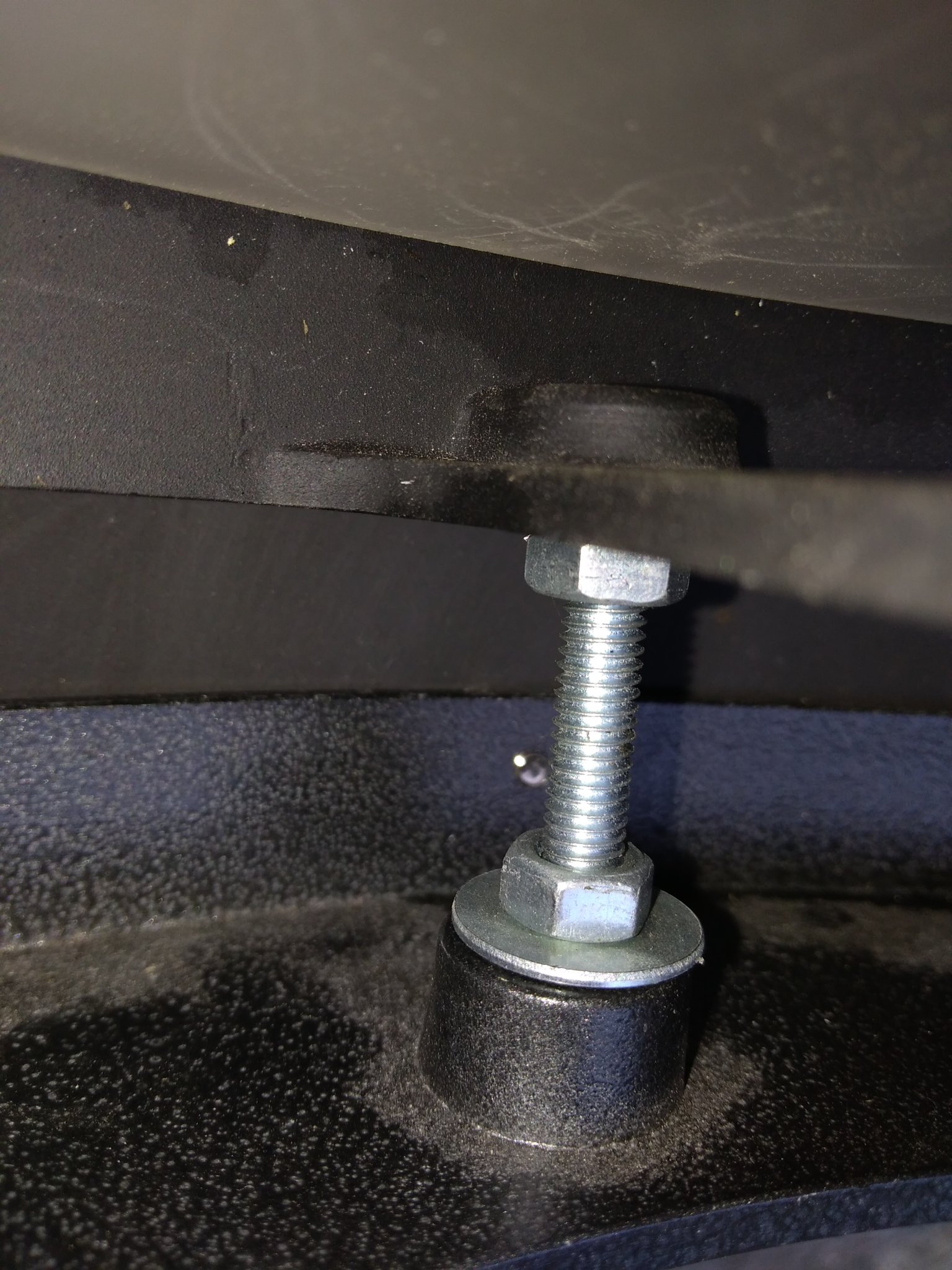

De la vis HM6, y'a que ça de vrai, n'est-ce pas @clouzot
Deux clés plates de 10, et hop, j'affine la collimation en 2 minutes. C'est le temps que ça m'a pris pour centrer l'œillet avec avoir réinstallé l'ensemble barillet / primaire (après lavage de ce dernier)
Pourquoi, parce que je suis moteur sur le mouvement d'avancée comme celui de recul. Je trouvais les ressorts vraiment sous-dimensionnés vis-à-vis du poids du primaire.
Là aussi, les constructeurs pourraient nous sortir des barillets avec 3 moteurs pas à pas pour nous faciliter la vie.
13 mars 2021, 00:28
Si tu retournes sur les premières pages, tu observeras que j'ai fait bien pire que cette M42. :D
Trop près? Je ne pense pas, si j'en suis arrivé là, c'est que j'ai suivi un certain cheminement.
Pas de réducteur du tout puis un RDF 0.5x à 50mm du capteur, et enfin ce même RDF à maintenant 20mm, et ça me va, ce sera tout pour les expérimentations, place aux observations.

Je suis fan. J'en ai toute une collection dans ma boîte à vis (même des modèles japonais numérotés super rares).
