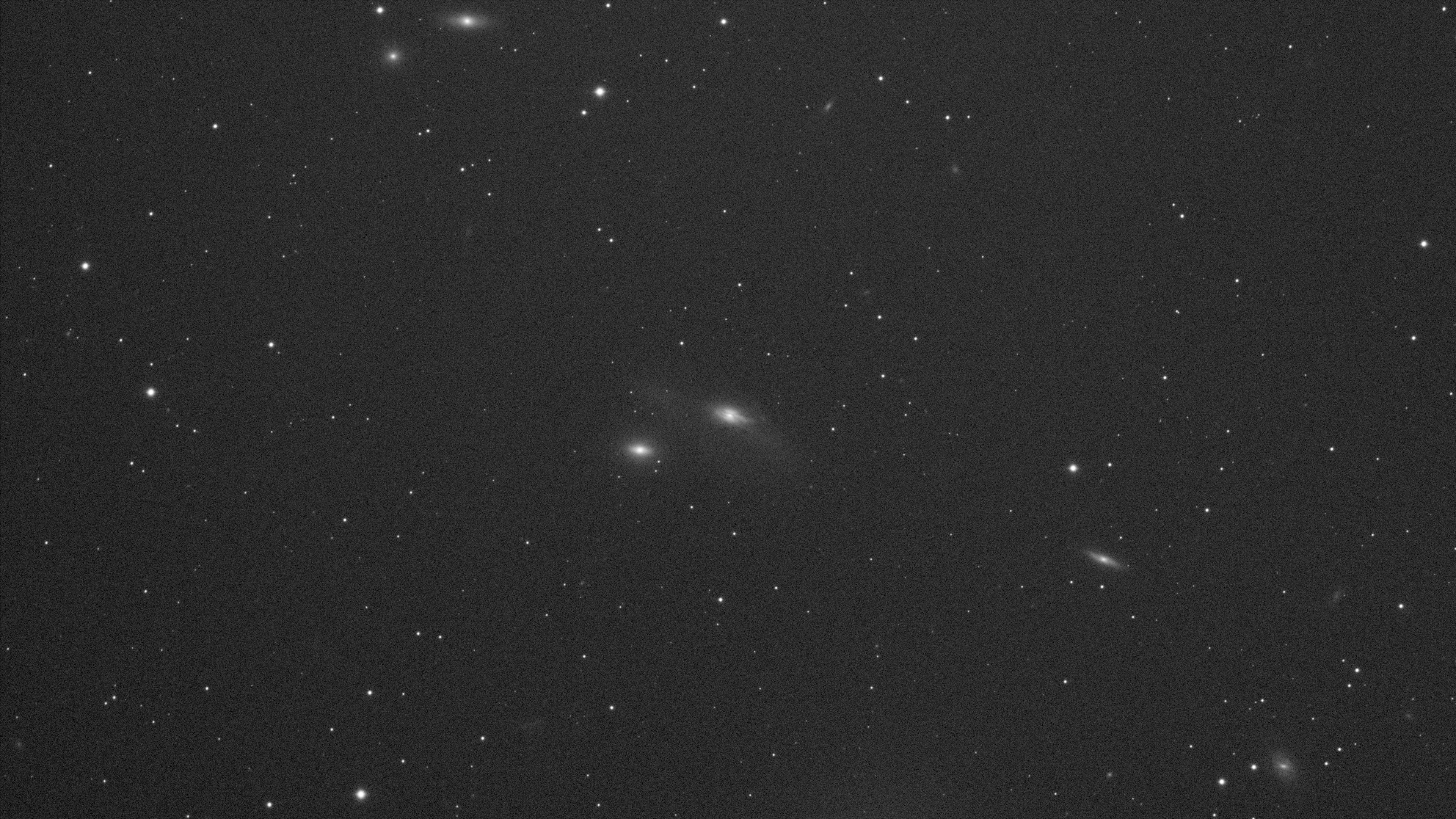

M58 + NGC4564 + NGC4568 + NGC4567 (toujours en 3 x 20 s)
M98
M104

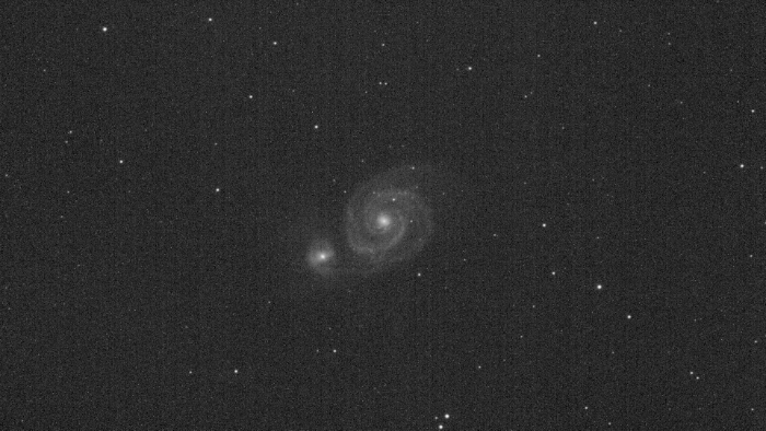

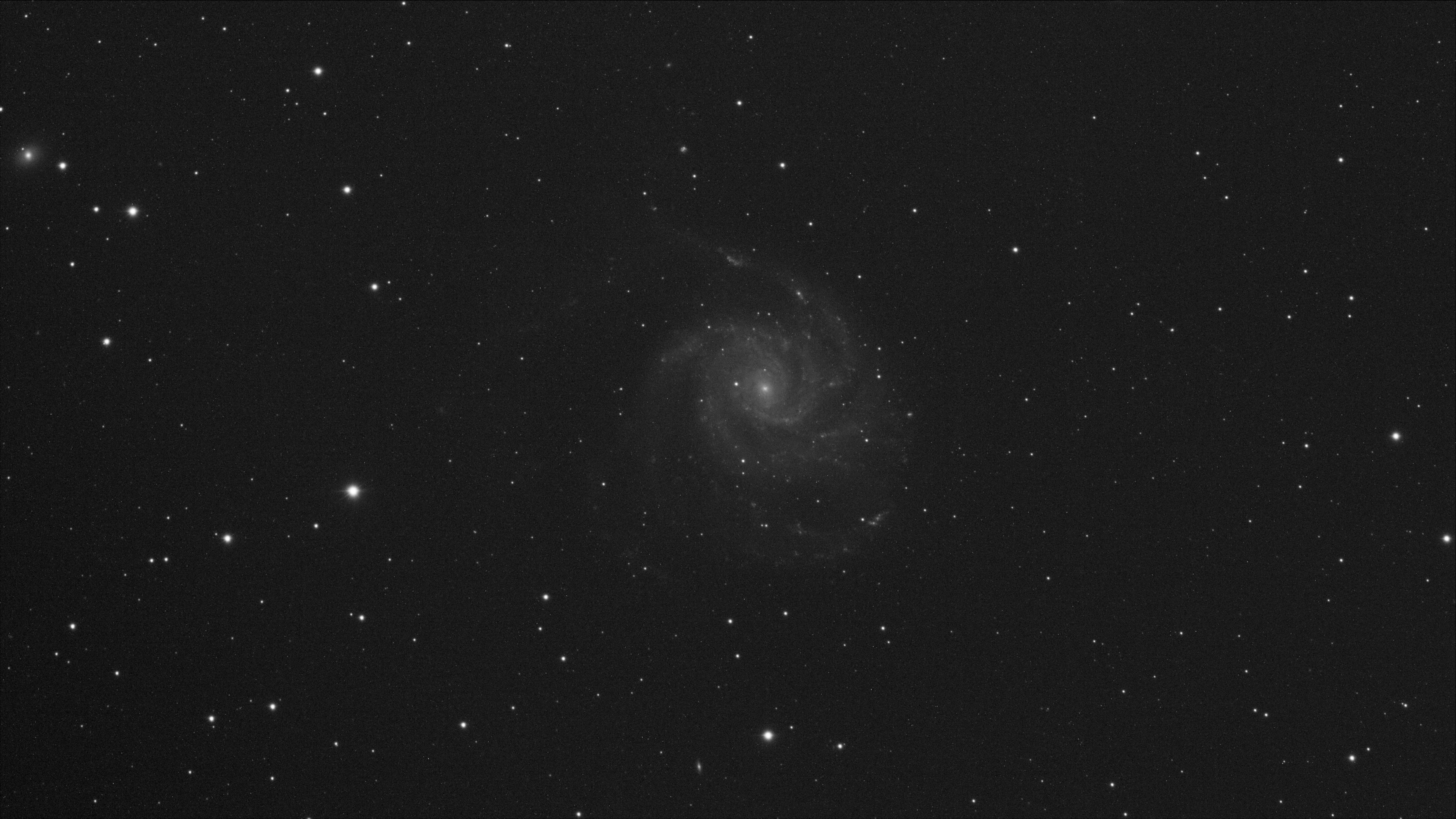

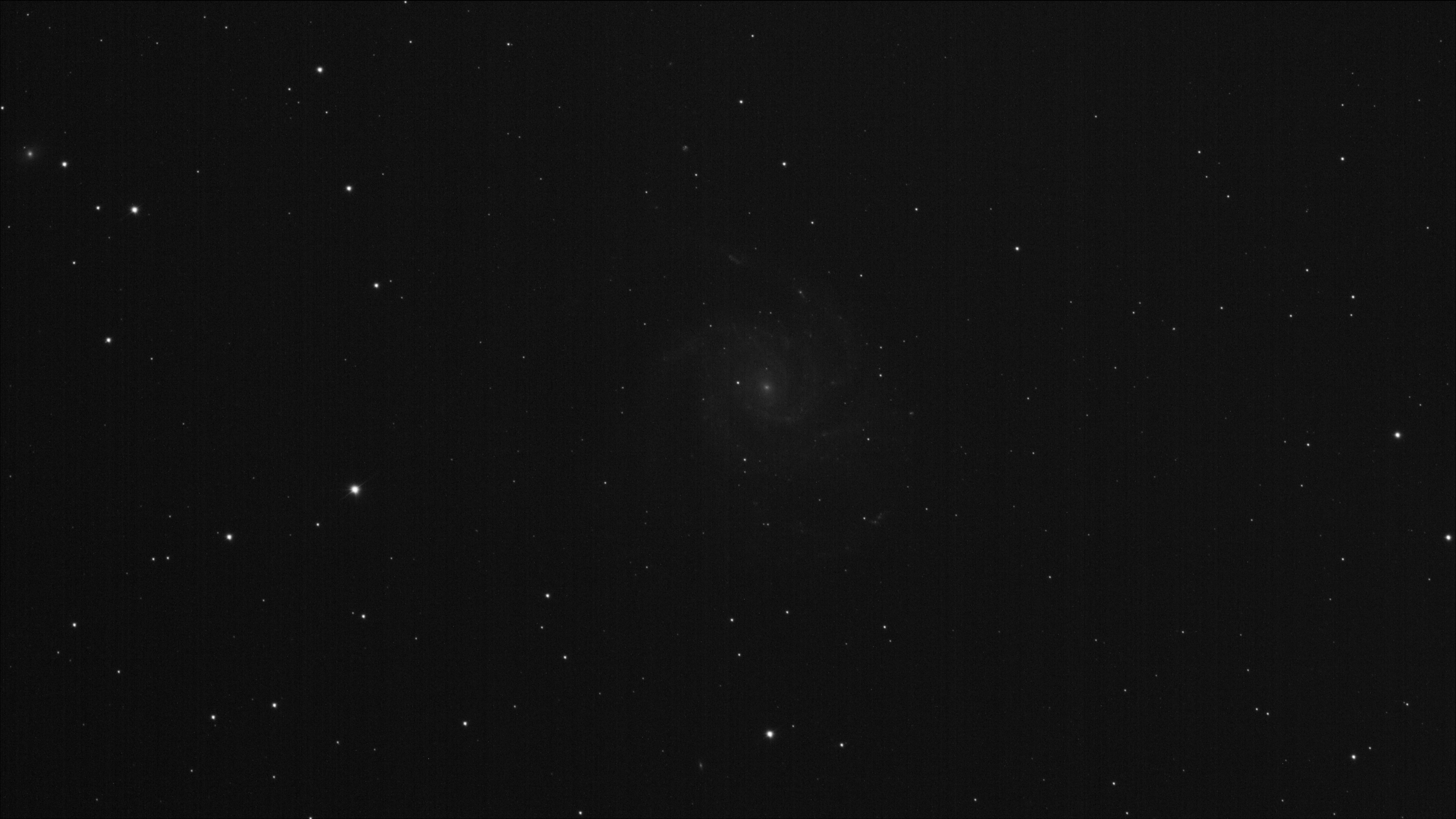

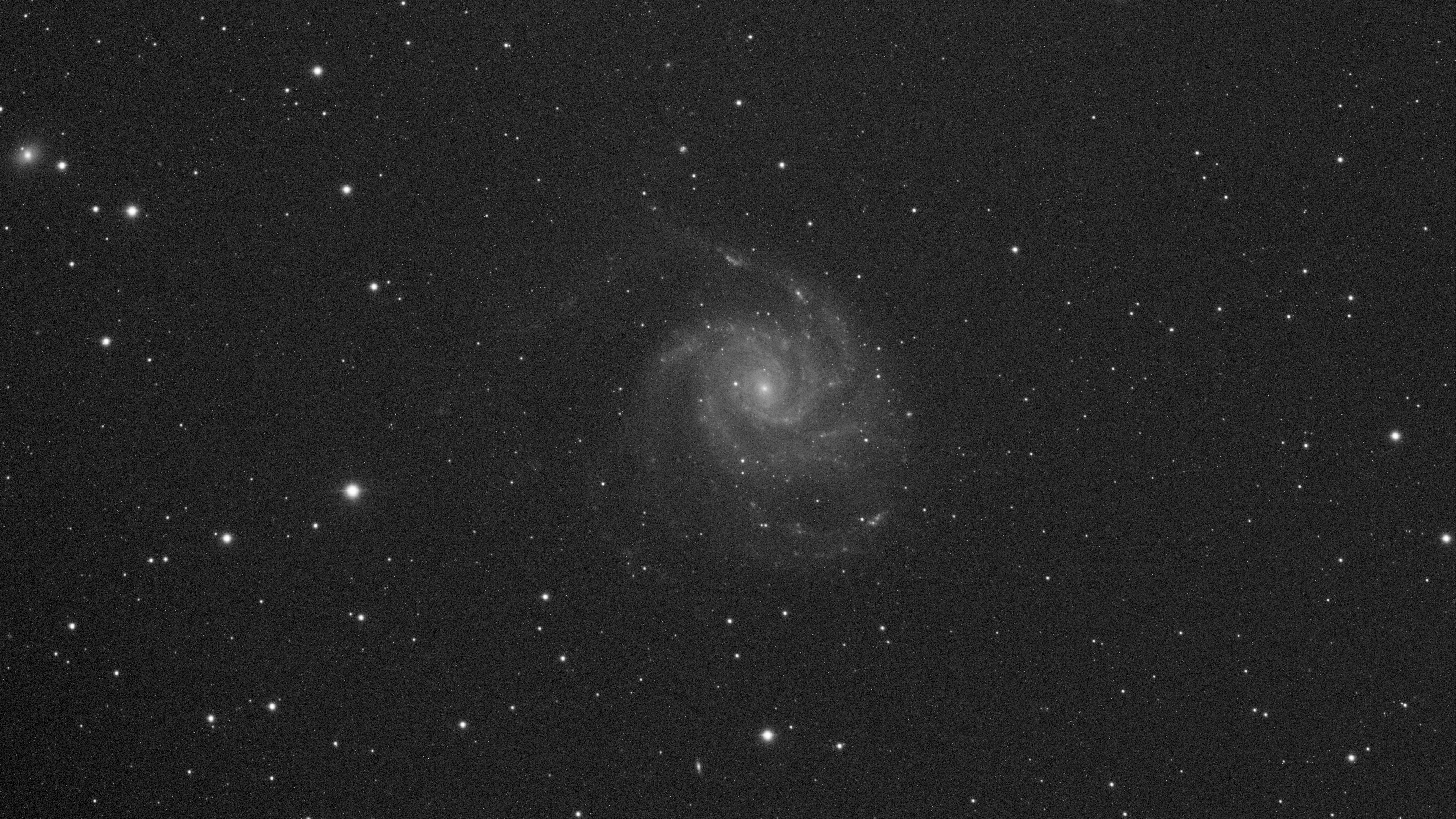

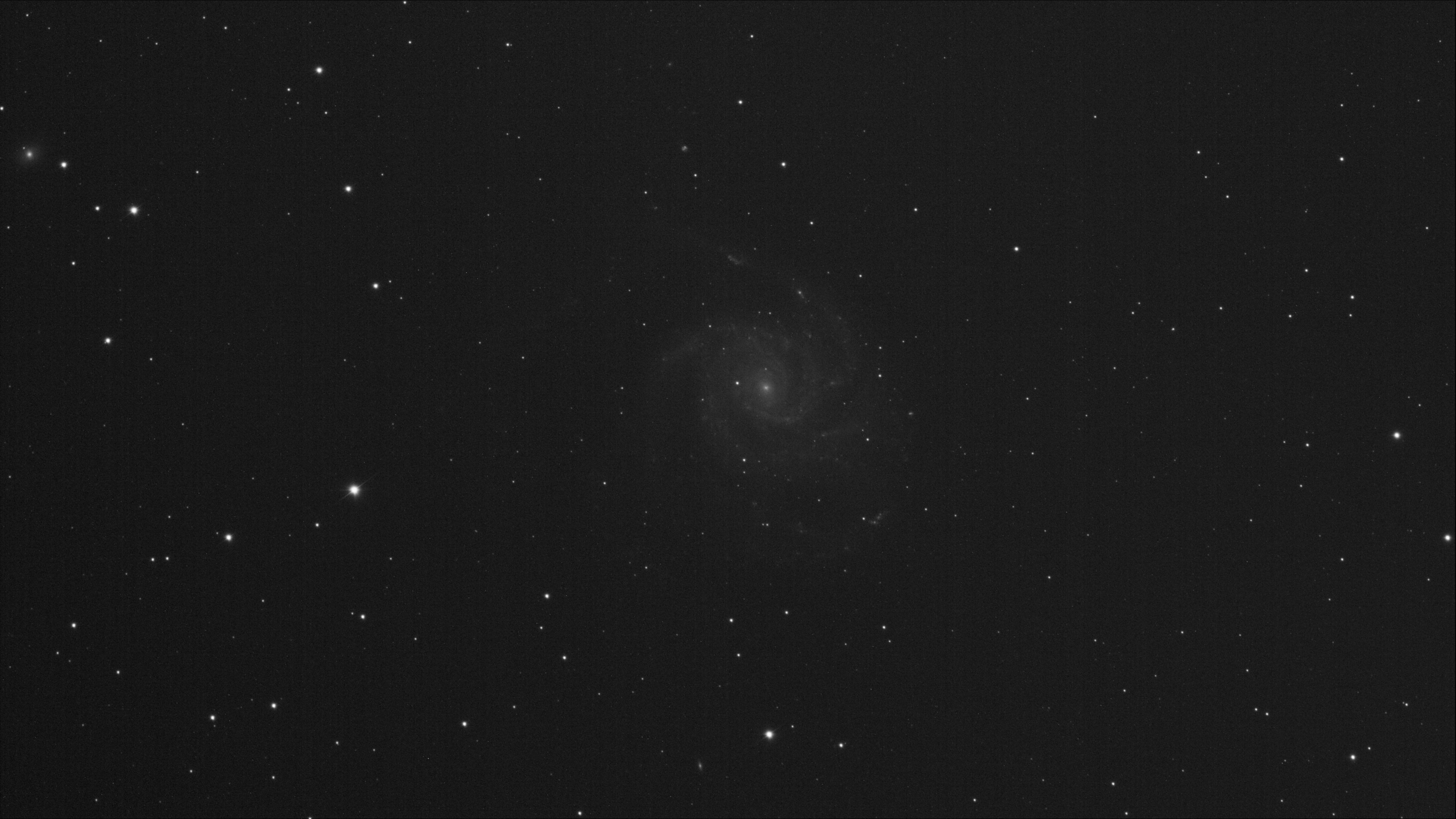

Pour la science :
M101 en 3 x 20 s + darks
sans darks maintenant
6 x 10 s
12 x 5 s
24 x 2.5 s
48 x 1250 ms
97 x 625 ms
193 x 312 ms
:lol:

turbojf a écrit :
01 mai 2024, 00:50
Pour la science :
6 x 10 s
12 x 5 s
24 x 2.5 s
48 x 1250 ms
97 x 625 ms
193 x 312 ms
:lol:
Instructif! Peut être faudrait il faire un auto histo a chaque fois pour bien voir les differences.

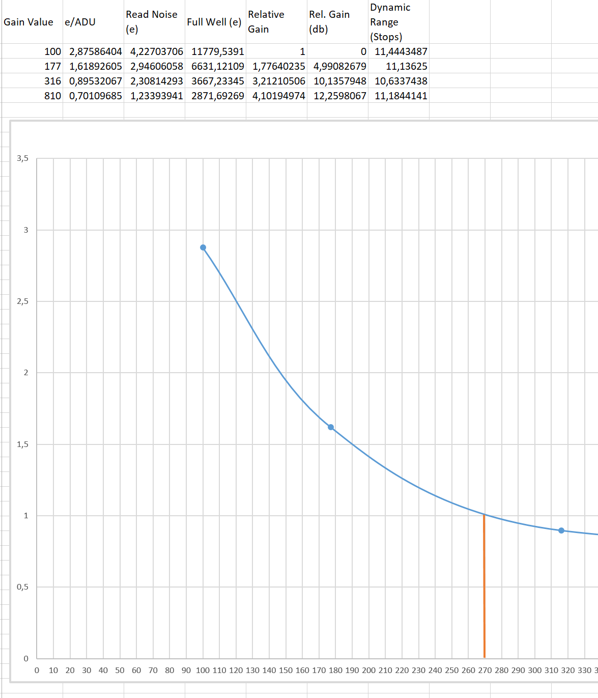

Très chouettes ces essais !, quel gain tu as utilisé @turbojf ?

Message par turbojf » 01 mai 2024, 08:27
John Mc Burn a écrit :
01 mai 2024, 01:46
histo manuel à chaque fois pendant les 60s. En effet, le plus juste aurait été que j'appuie sur pause à la fin des 60 s et que je laisse SC appliquer son algo.
steph37 a écrit :
01 mai 2024, 07:44
Très chouettes ces essais !, quel gain tu as utilisé ?
Le gain unitaire, soit 270 sur cette Altaïr Astro 678M

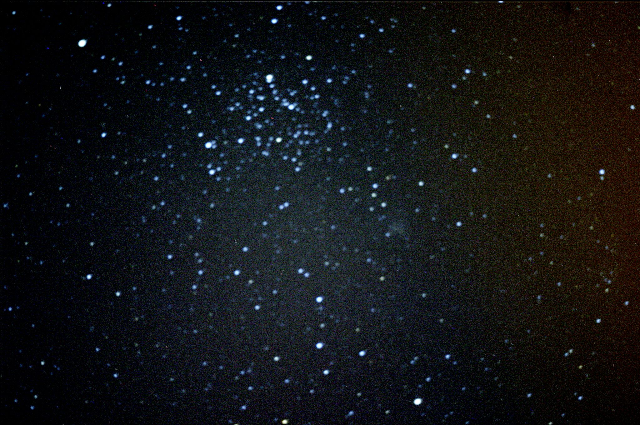

Message par pejive » 01 mai 2024, 11:37
M35-NGC2158
3x20s 800iso boîtier eos300D derrière télescope 150/750
date de prise de vue: 10/12/2007 :) restacké ce jour avec SC

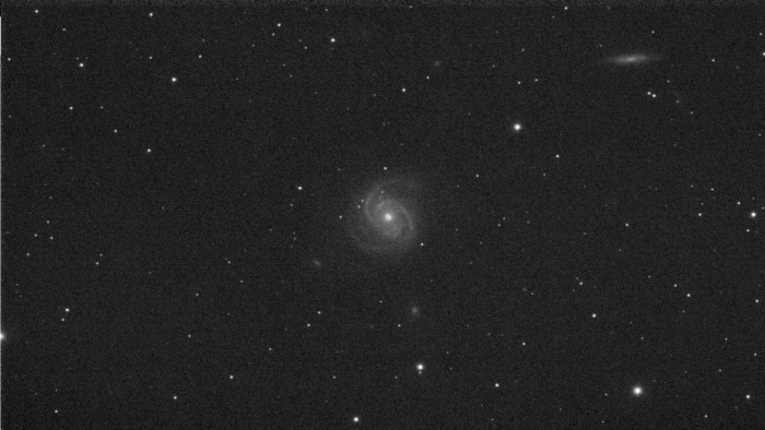

Message par steph37 » 08 mai 2024, 10:52
Voilà M100 (mag 9,4) , 40 x 1,5 s gain 3000 en bin 1 ou bin 2. Bon, sur cet exemple, je trouve la version bin 2 un peu plus fine sur les étoiles mais avec moins de détails, moins de "netteté" sur la galaxie.
Les conditions de prises de vues sont très proches mais le traitement histo n'est pas parfaitement identique.
La finesse des étoiles s'explique parce que dans le cas bin 2, j'ai sélectionné 40 parmi 1500 images et pour la version bin 1, 40 parmi 400 images.
Passer en bin 2 dans cet exemple n'a pas permis d'aller chercher plus de détails (moins lumineux) dans la galaxie (toujours dans le cadre de ce challenge).
Et pour terminer, un essai de déconvolution avec Siril sur la version bin 2
Bin 1
Bin 2
La version bin2 + déconvolution sur la séquence dans Siril ; on gagne du détail et du bruit :)

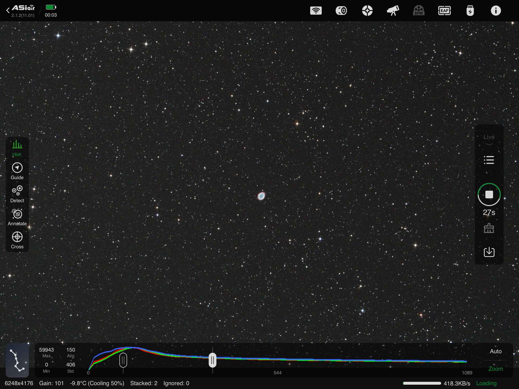

Messages : 1705
Localisation : 44
-Juste 1 minute- [Challenge permanent]
Message par ouiouiblog » 09 mai 2024, 02:03
M13 15x4 secondes. Rien besoin de plus
