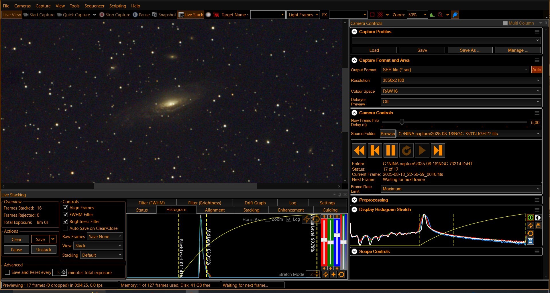

Comme j'avais NGC7331 en juin avant la supernova, je relance la même pour avoir la SN2025rbs. C'est bien le deuxième point dans le cœur de la galaxie il me semble.

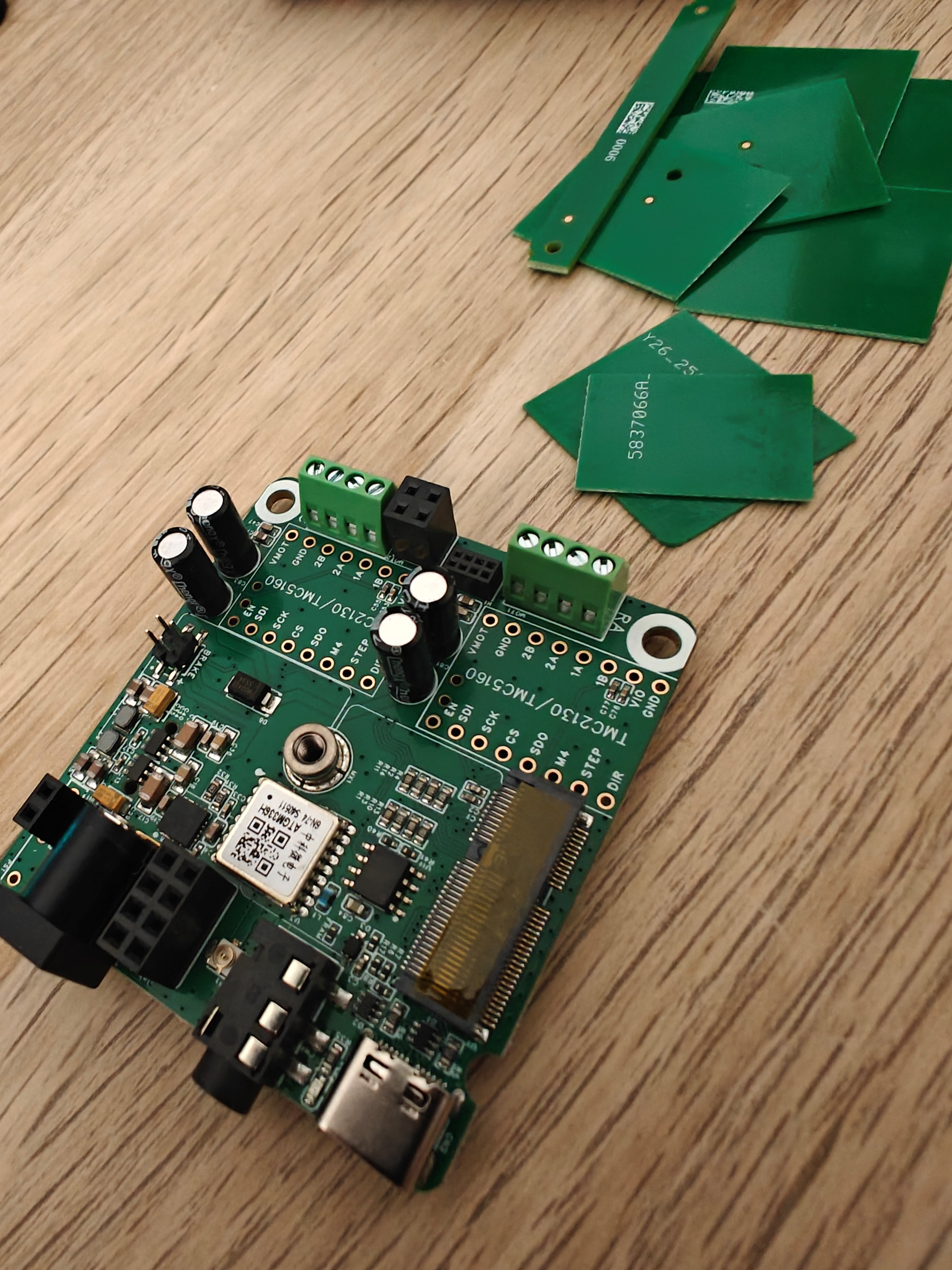

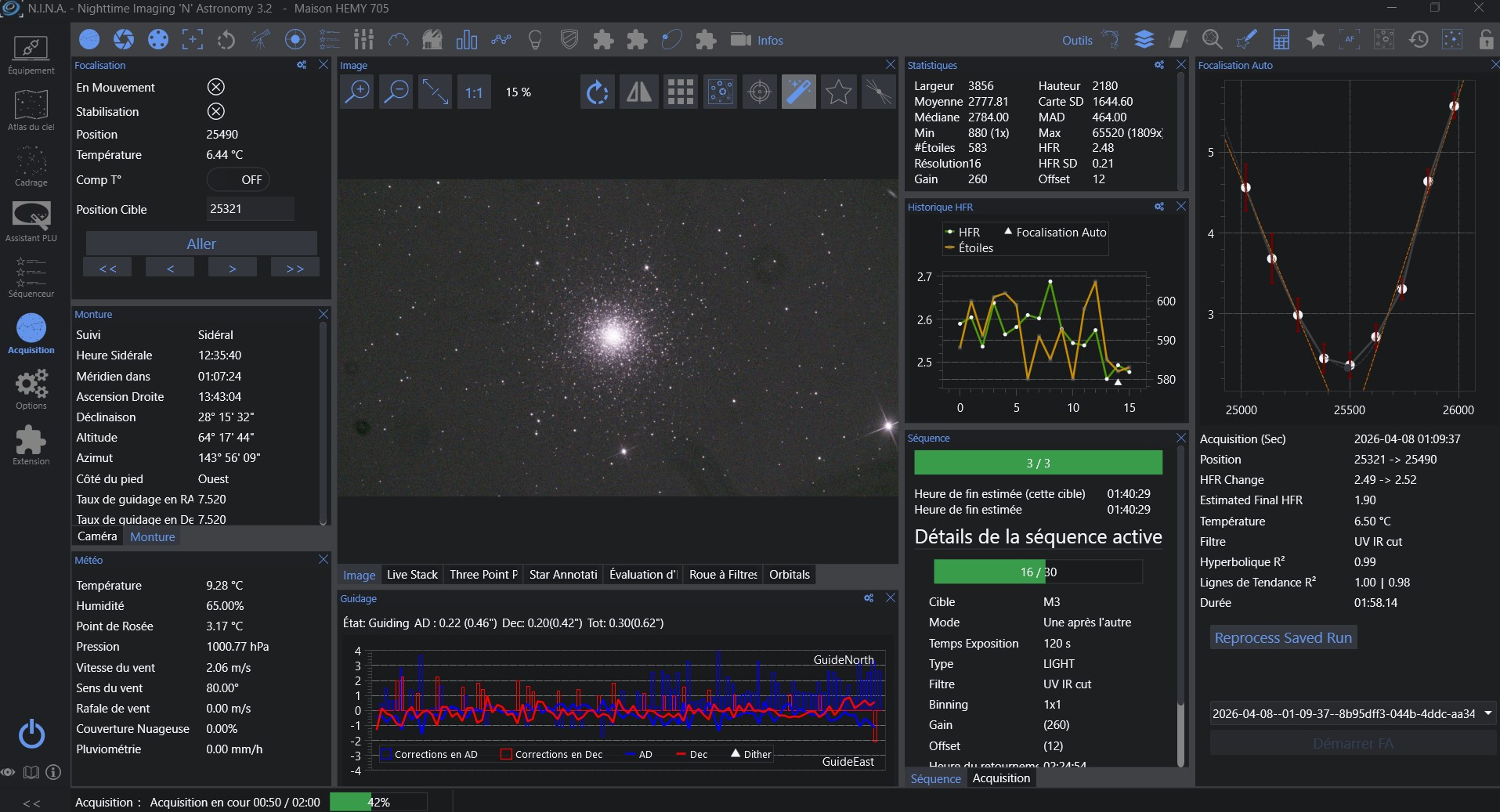

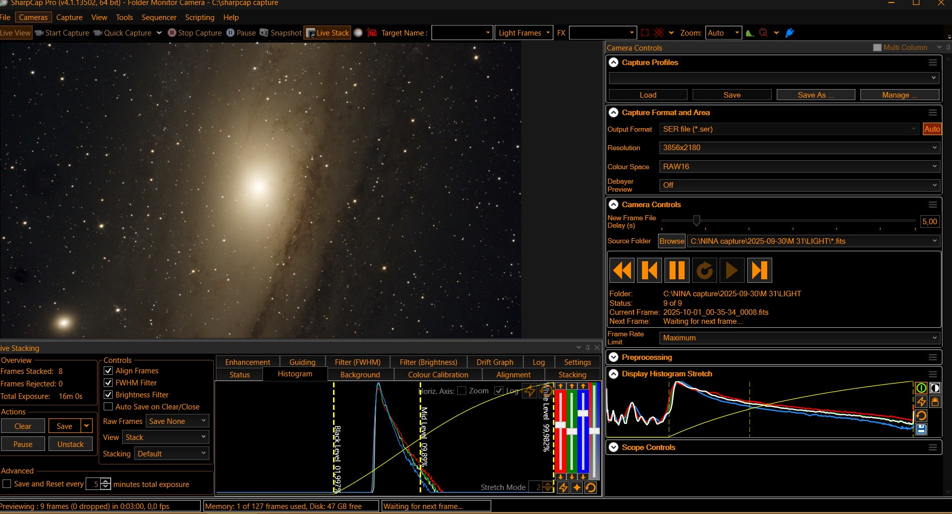

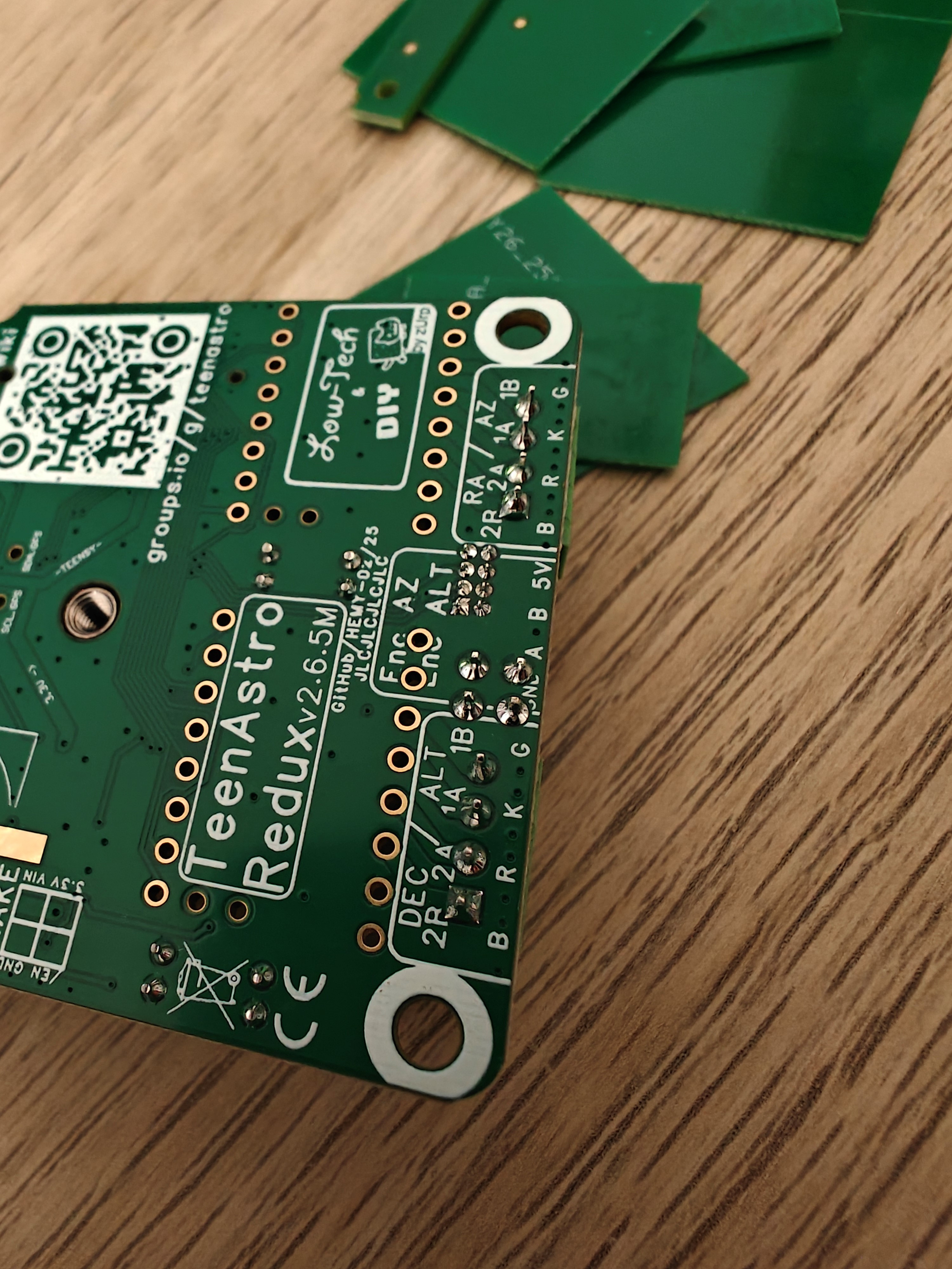

Voilà, comme je le partageais dans un post précédent, j’avais le PCB pour une nouvelle monture harmonique DIY. J’ai enfin pu la finaliser et la tester hier soir. J’ai ouvert un sujet dédié pour en parler. ( viewtopic.php?f=18&t=5184#p214442 )
Il s’agissait simplement d’une soirée de test : 1 heure de poses sur M31, avec des temps d’exposition de 2 minutes, filtre ircut et maxfield. Je n’ai pas utilisé de DOF dans SharpCap, mais j’en ai tout de même fait à la fin pour pouvoir traiter les images dans Siril plus tard.

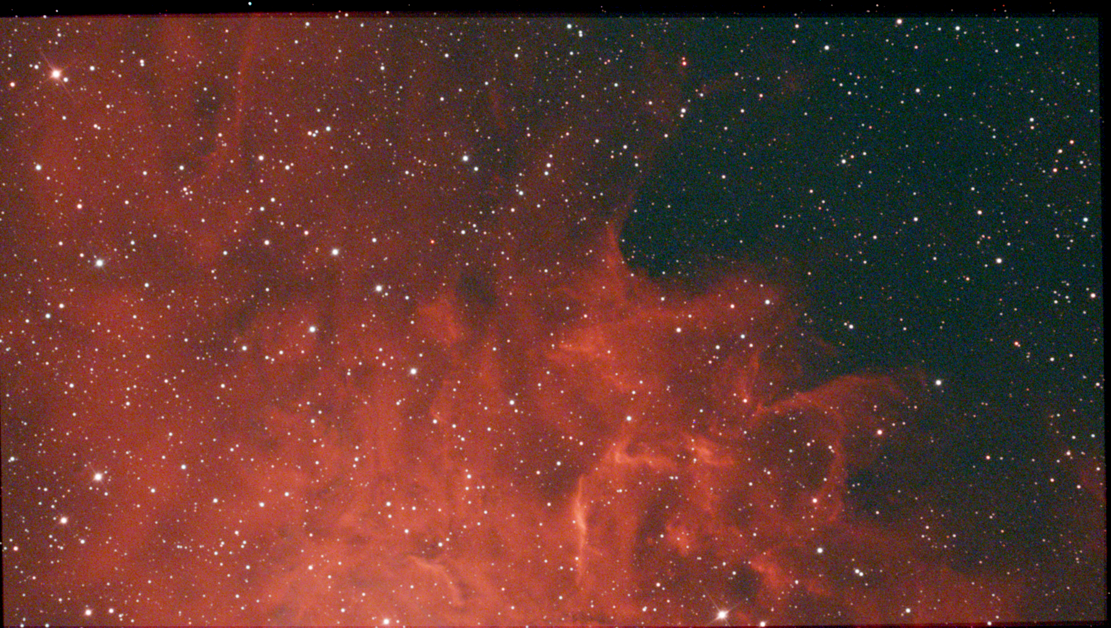

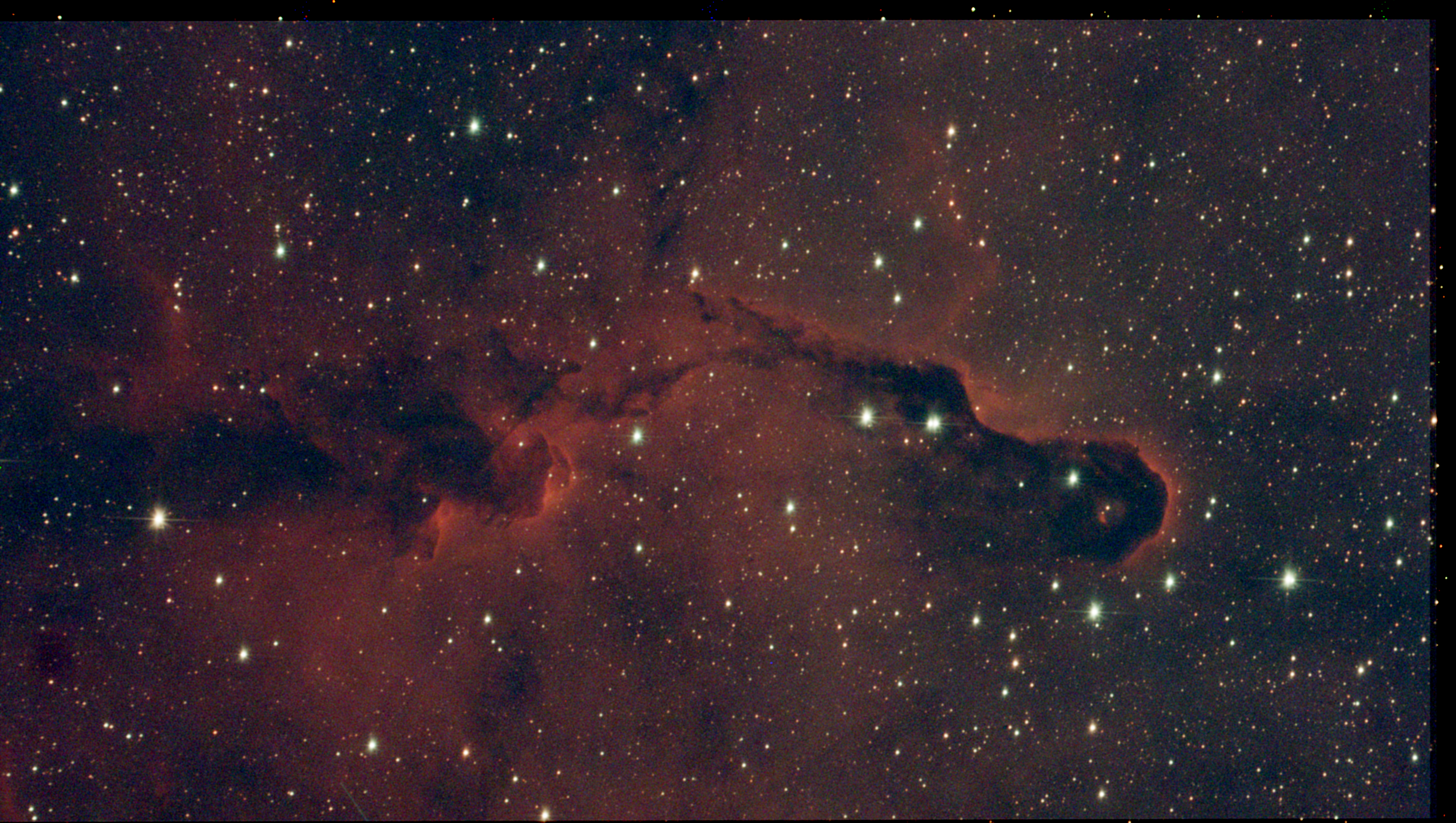

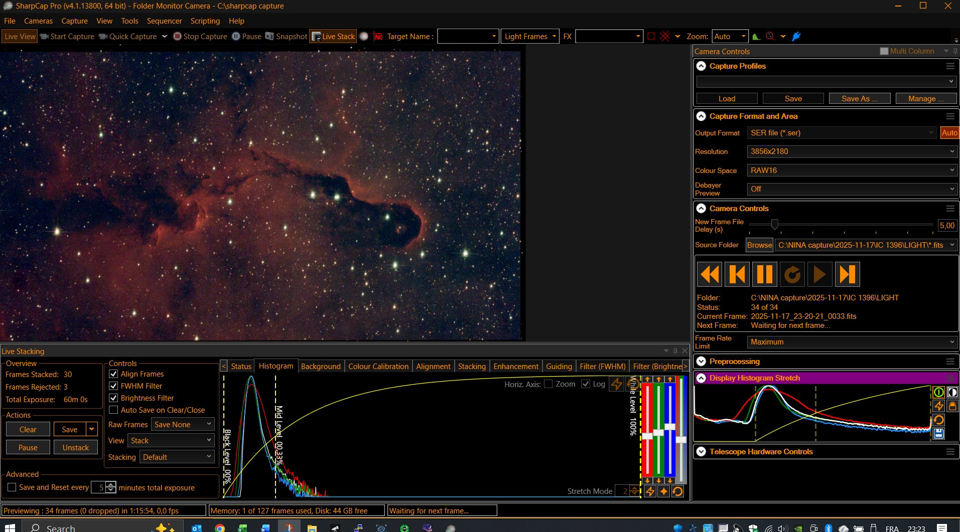

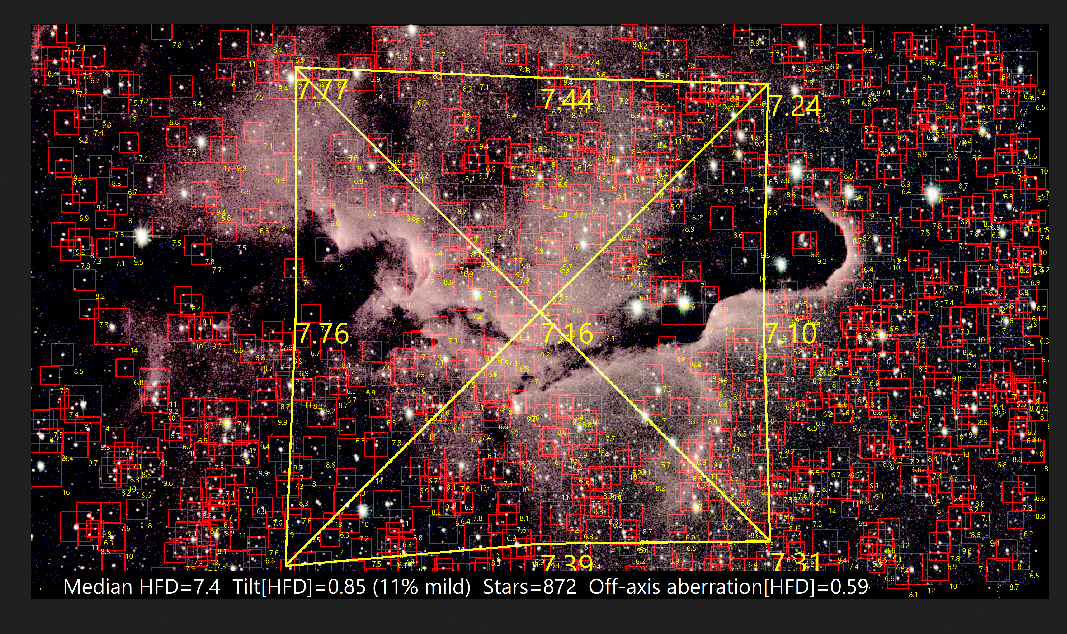

J’ai pu retester la monture Harmonique Hemy hier soir. Je suis parti sur la Trompe d’Éléphant avec des poses de 2 minutes et le filtre dual-band. Malgré un suivi autour de 0,5’, j’ai des étoiles comme des "patates". Je n’arrive pas trop à expliquer ce phénomène. Cela ne devrait pas venir du filtre, ce devrait plutôt être l’inverse.
Mais quand je compare avec l’image de la session précédente, je n’ai pas ce problème, ou du moins il est bien moins marqué.
Si quelqu’un a des suggestions pour investiguer et identifier la source du problème, je suis preneur ! Le seeing doit peut être aussi jouer. C'est vrai que ça semblait légèrement voilé hier et j'ai fini sous les nuages.

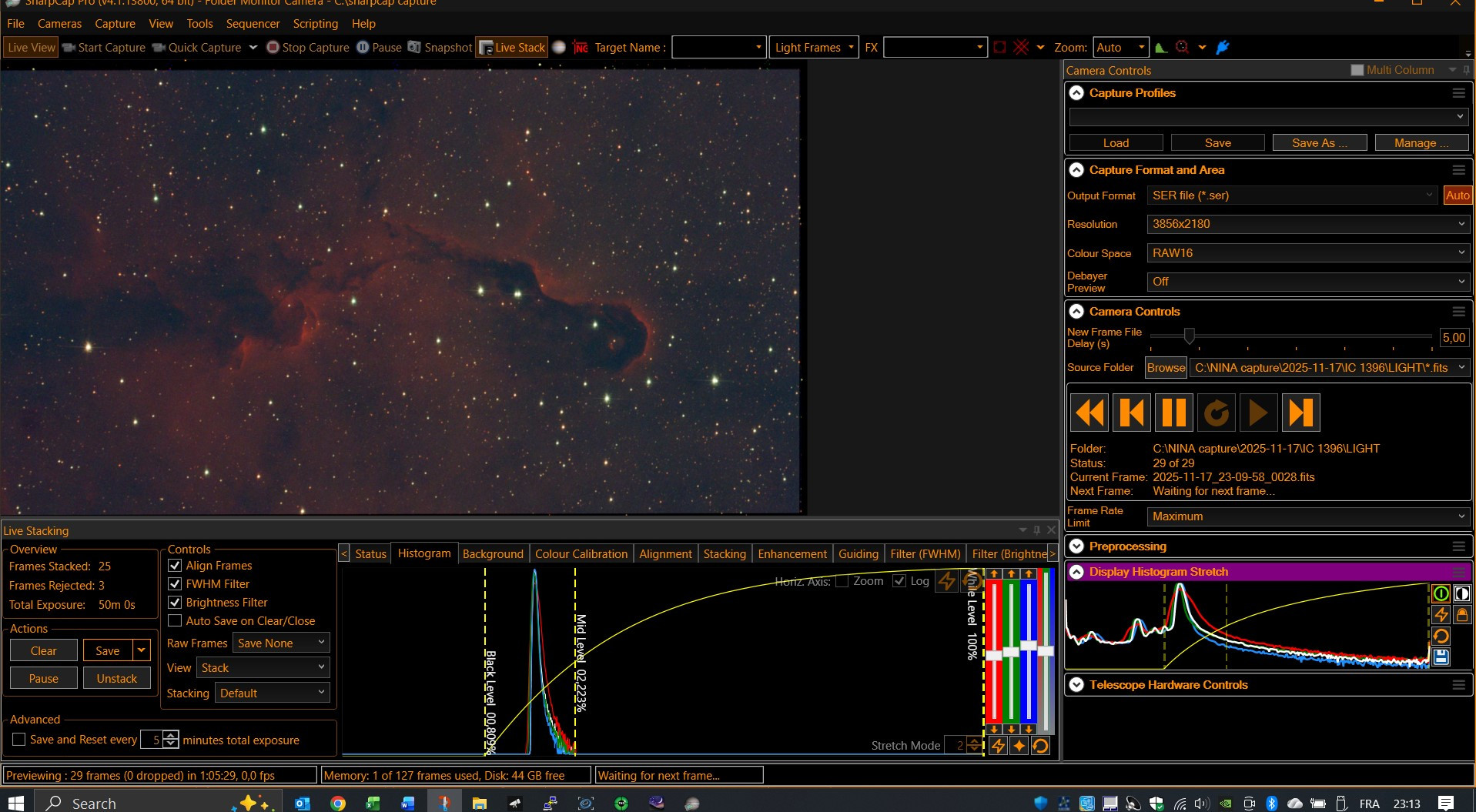

Sinon, j’ai aussi utilisé les options "Background Extraction" et "Color Calibration" dans SharpCap, que je n’avais jamais remarquées avant. Cela a forcé le contraste et boosté les couleurs, ce qui "claquait" un peu trop à mon goût. Cependant, je n’ai pas trouvé comment réduire ces effets.
Avant les amplifications de SC
Et apres
Je trouve que l’image reste toujours un peu pixelisée avec le filtre dual-band.
Est-ce que cela pourrait venir du fait qu’il faudrait augmenter le temps/nombre de pose pour réduire le bruit ? J’ai déjà accumulé une bonne heure d’exposition dessus.
Et apres

est ce que tes etoiles dans la cible phd2 sont dans un petit cercle ou dans une forme de patatoïde ? sur ton post a propos de ta monture les étoiles sont toute dans un coin de la cible sous le centre. J'aurai tendance a dire que la forme de tes étoiles c'est un peu la forme que tu as dans la cible surtout si ton tel est resolvant.

Intéressant, ça ! J’avais calculé que ma résolution était de 0,8'' par pixel, et mon guidage oscille entre 0,5 et 0,6''. Si je comprends bien, les mouvements de la monture sont donc inférieurs à la taille d’un pixel et devrait être imperceptible, non ? Mais, sur la cible, j’observe quand même des écarts proches de 1''. Il faudrait donc encore améliorer la stabilité de mon suivi.
Que veux tu dire?

Ce que je veux dire, c'est que si tu as un bon seeing et un echantillonage qui te donne une bonne résolution, une patate déformée dans ta cible sera plus visible en forme d'etoiles déformées que si ton échantillonnage et faible et que l'étoile s'étale sur un grosse tache de pixel qui sera un peu plus ronde, enfin il me semble ? Mais peut etre que je me trompe.
En tout cas perso j'essai toujours de faire en sorte que les impacts des étoiles dans ma cible phd2 forment un ensemble a peu pres rond et centré sur la cible et mes étoiles , même moches car empâtées quand le seeing est mauvais, sont a peu près ronde.
Après a voir tes étoiles, ton alignement polaire est bon ? tu n'aurais pas trop de dérive simplement ?
ou alors ta colim ou le tilt du capteur ? Tes étoiles ont toutes l'air allongées dans le même sens ?

Petite info supplémentaire : Il gelait hier soir (on était à -1,5°C). J’ai branché la résistance chauffante, car je voyais la brightness un peu diminuer. Comme je n’ai pas de régulateur automatique, j’ai peut-être un peu trop forcé sur l’intensité.

Pour cette dernière suggestion , je vois ça chez moi de meme que la pixélisation des images .

Pour tes étoiles "en patate" j'aurais tendance à regarder en premier comment le tube est collimaté. On aperçoit sur ton stack des étoiles "bicolores" où les canaux R et V+B ne sont pas superposés. Après, SC peut ne pas être totalement exempt de tout reproche avec sa qualité d'alignement, ça s'est vu maintes fois.
Quant au bruit visible : tu ne dis pas si tu utilises les "enhancements" proposés par SC, mais si ce n'est pas le cas, essaie. En particulier la réduction de bruit coloré, mais aussi les deux autres qui bossent chacun à une échelle de bruit donnée. Par ailleurs, le signal de fond de ciel semble déjà être assez bon sur le premier screenshot. Sur le second ça a fait un bond vers la gauche (utilisation des réglages de l'onglet "background" ?).

Oui, j'ai activé cette fonction dans SC et j'ai eu un bon du graph sur la gauche

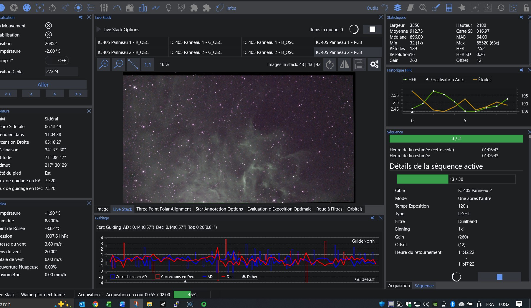

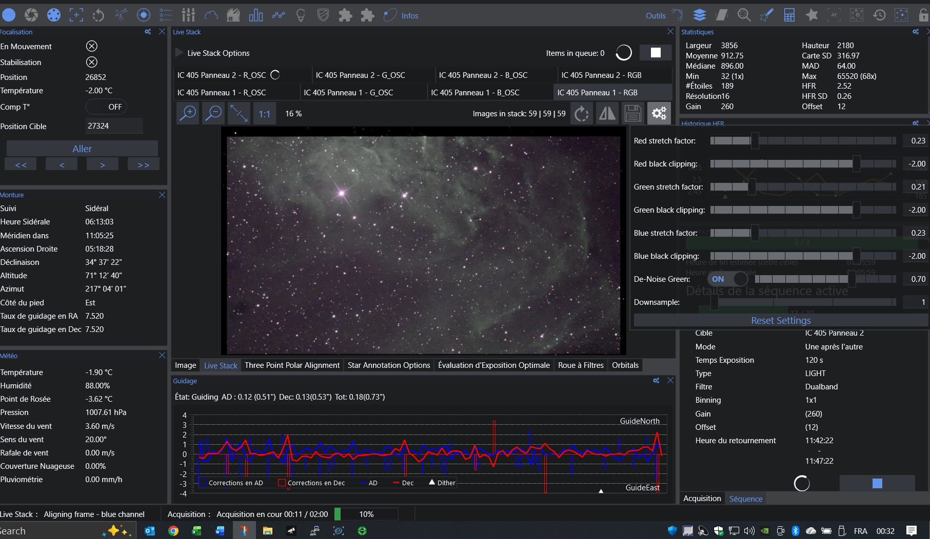

Bonjour, Hier soir, j’ai fait IC405. Mon vieux laptop a du mal : N.I.N.A., PHD2, SharpCap et Stellarium en même temps, plus une connexion à distance pour pas geler à -2 °C à côté du télescope… Bref, j’ai coupé SharpCap et Stellarium pour essayer le live stack de NINA. (Faut que je trouve un truc moins bouffeur que Stellarium, d’ailleurs.)
Le live stacking de Nina, c’est plutôt limité, mais ça permet de suivre un peu ce qu'on fait. Par contre, il prend pas les images déjà dans le dossier, il ne stacke qu’avec les nouvelles qui arrivent.
J’ai fait deux panneaux avec le filtre dual-band, en poses de 120 s. Deux heures par panneau, maintenant faut que je les traite.

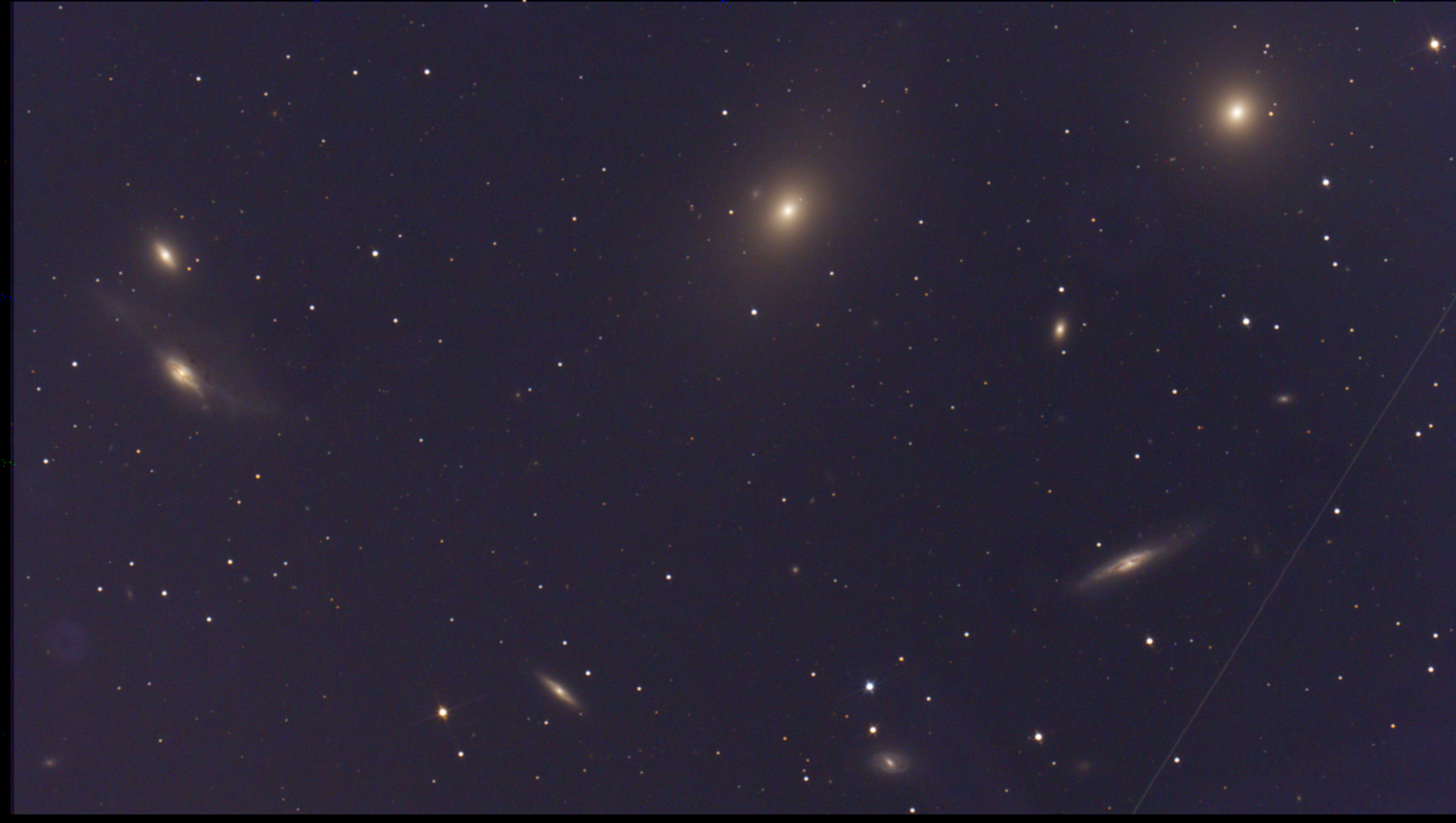

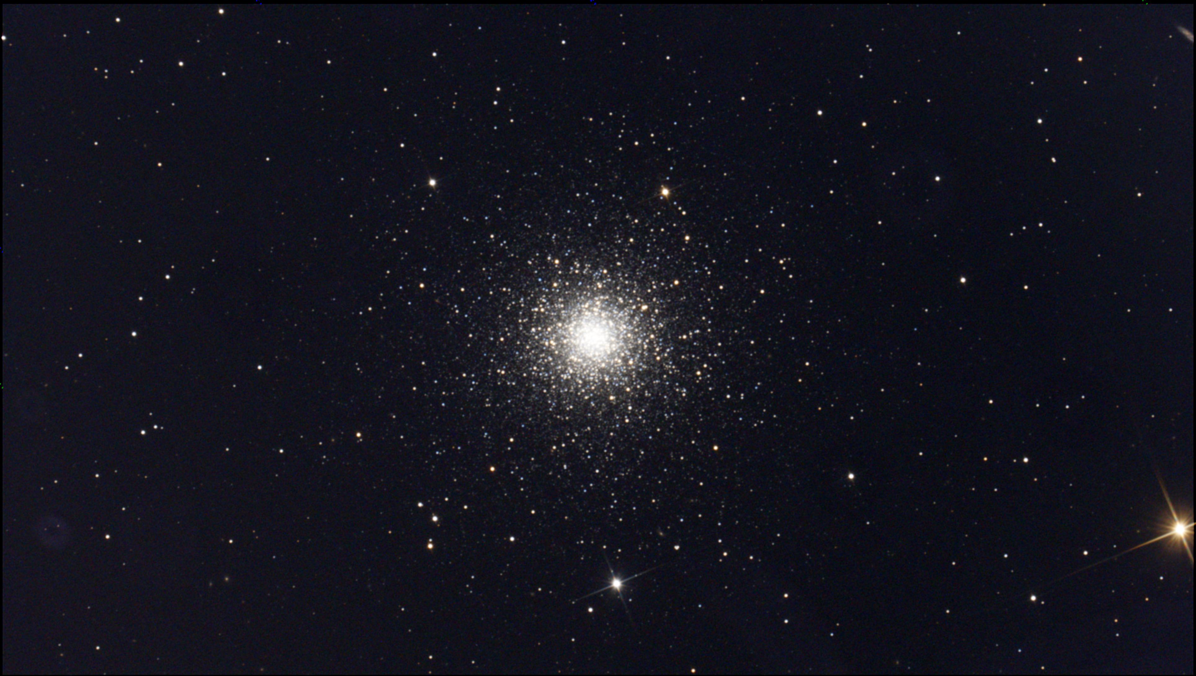

Miracle : une deuxième nuit claire en trois jours !
Toutes les prises d’1 heure en poses de 120 secondes, avec un filtre dualband.
D’abord le croissant (mais sans DOF), C’est peut-être encore un peu juste, mais j’aimerais réussir à capturer ce petit voile bleu qui entoure la nébuleuse. Puis NGC1491 et la Tête de singe (en deux panneaux pour l'avoir en entier). Je ne vois vraimeent pas la tête là-dedans.

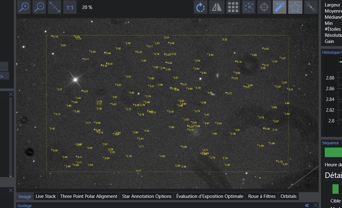

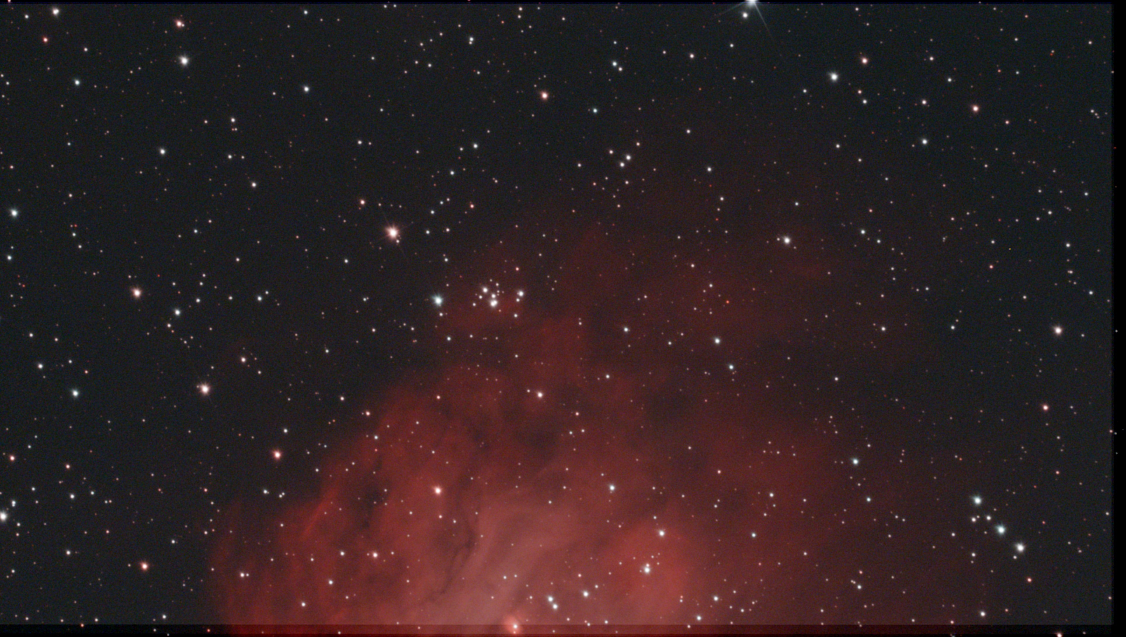

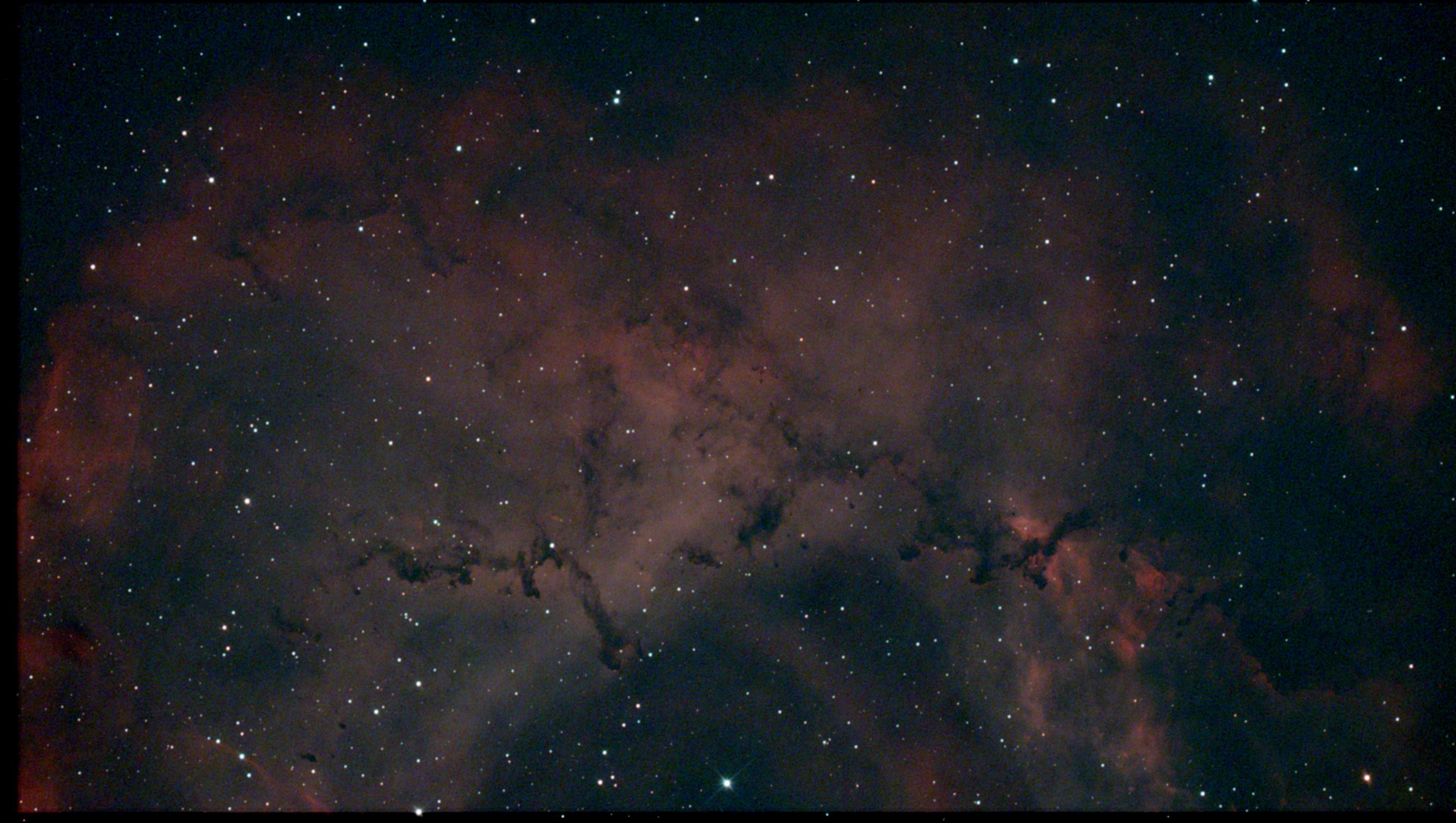

Bonjour, J’ai tenté la Rosette en deux panneaux avec des poses de 120 sec, environ 1 h par panneau. Le deuxième est un peu plus court car je suis arrivé dans le noisetier…
Je vais assembler tout ça pour essayer d’en sortir quelque chose.
J’ai démonté le miroir pour essayer de résoudre mon problème d’étoiles déformées. Lors du nettoyage l’année passée, le miroir semblait pincé. J’ai rajouté de petites cales pour légèrement espacer les supports. Ca me semblait bien. J’arrivais tout juste à passer une feuille entre le miroir et les supports, mais ça ne semble pas avoir vraiment résolu le problème.
C’est surtout visible sur les grosses étoiles du second panneau. Peut-être ma collimation. Je suis passé avec une petite webcam et l’outil Collimation Circle, puis le laser. J’ai voulu vérifier sur une étoile, mais impossible d’avoir le cercle de diffraction.
Peut-être trop de turbulence, ce qui pourrait aussi expliquer le problème au final.

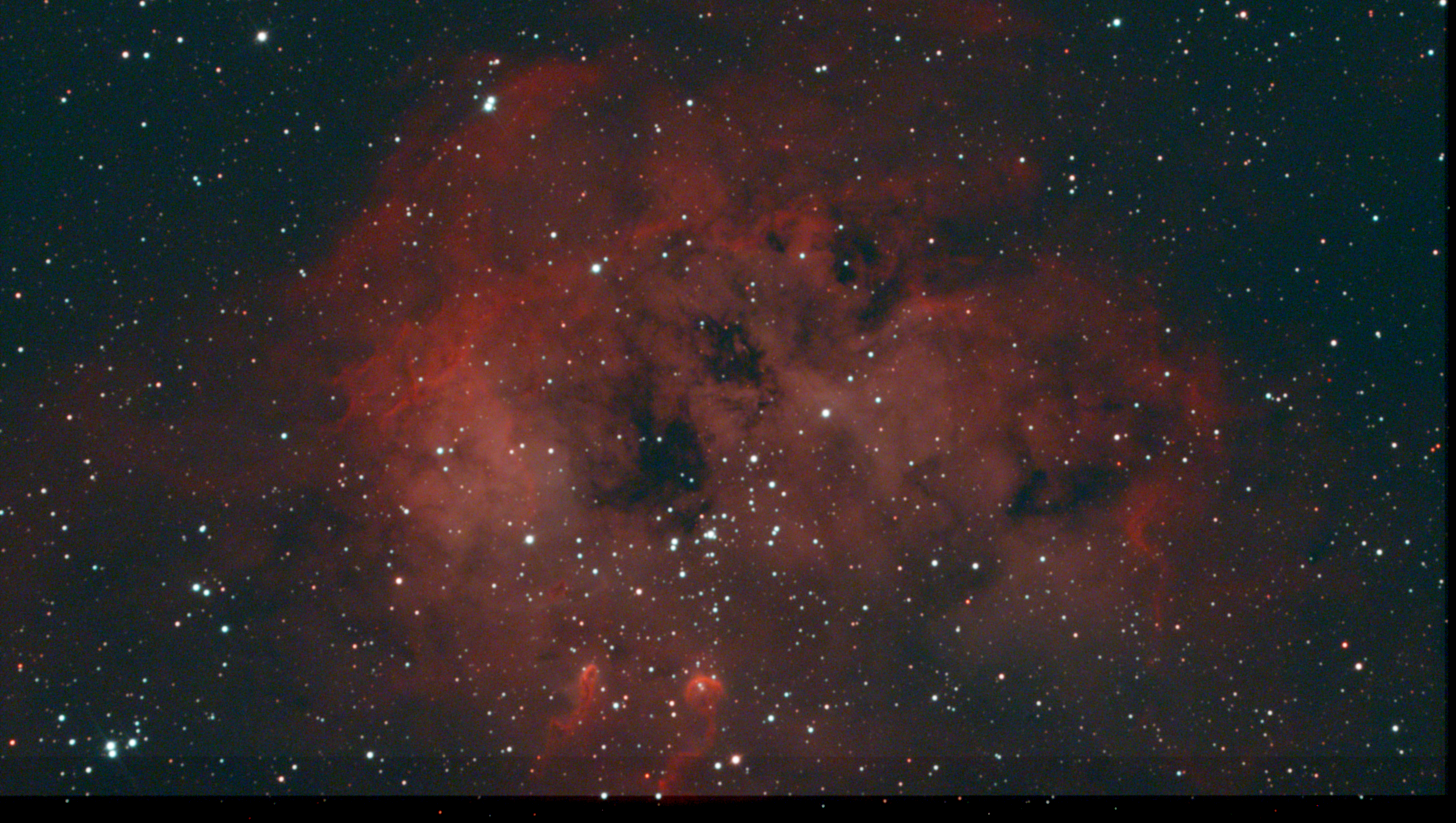

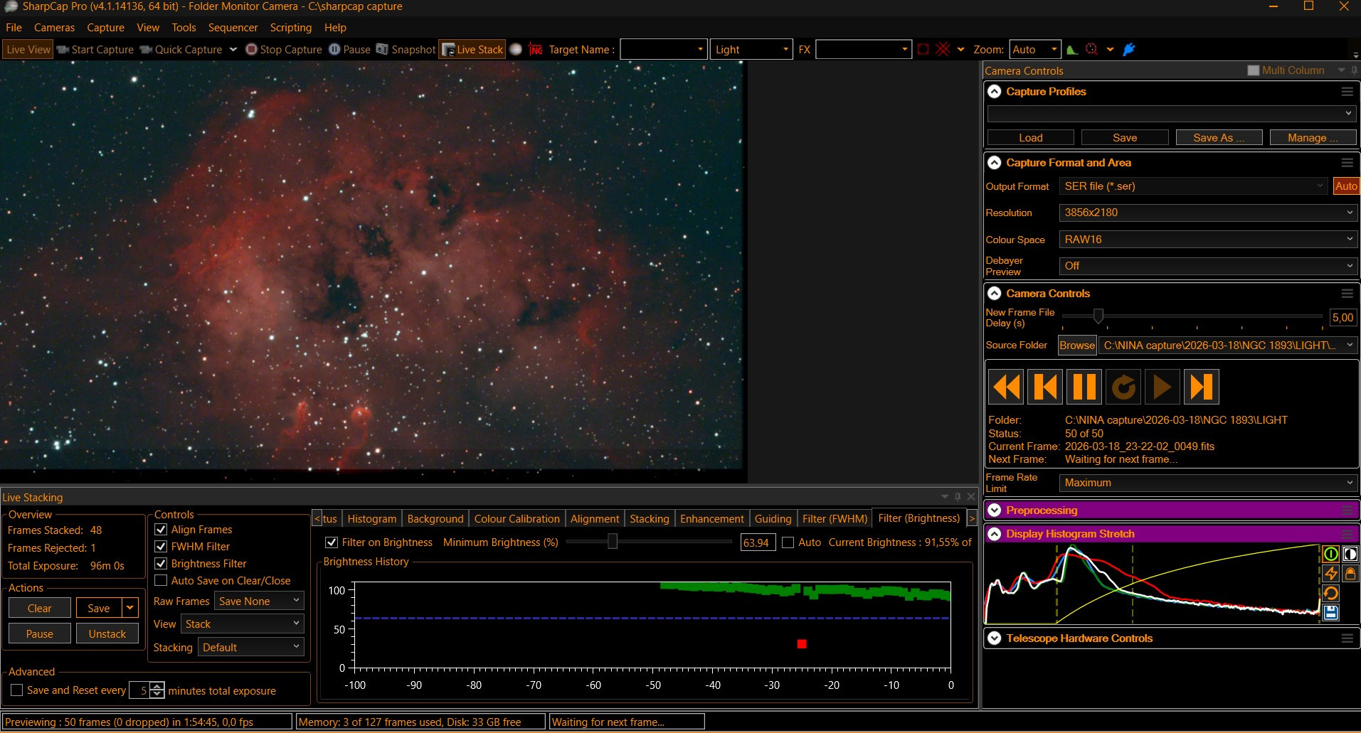

Bonsoir, Je laisse tourner du côté de NGC 1893 et les Têtards d'IC 410.J'ai l'impression d'avoir bcp de turbulence. Le FWHM est haut et le guidage a vraiment du mal a suivre. Et le petit vent ne doit pas aider non plus.

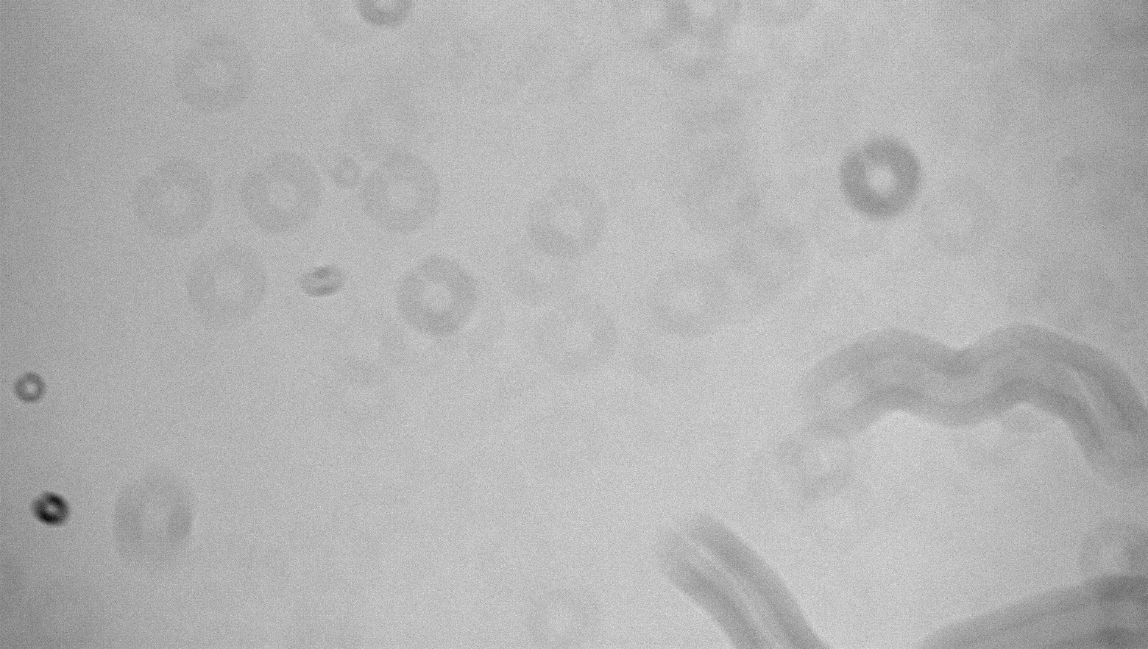

J'ai de la poussière ou même plus sur mes optiques. A votre avis que faut il nettoyer? J'ai l'impression que c'est la vitre de la camera car ca me sembler toujours au même endroit alors que je démonte le train optique entre les session.
Edit, le master flat en plus.
