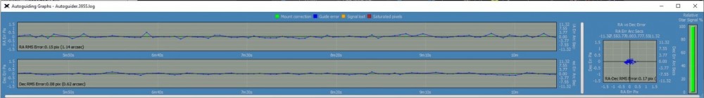

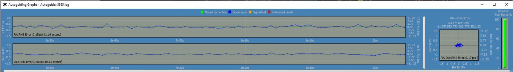

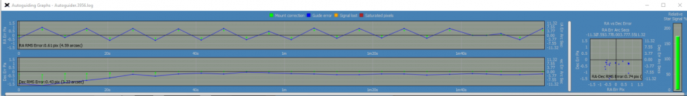

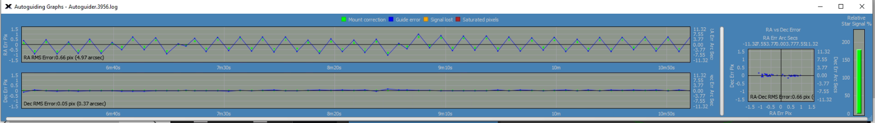

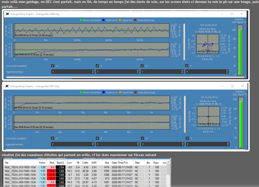

donc voilà, je ressors mon post sur mon EQ6RPRO et ses capacités en guidage
après avoir réglé le jeu en dec, serrage de vis en plusieurs étapes, et avoir obtenu de super résultats, je retrouve un jeu récurrent en RA maintenant.
on le voit très bien sur ces images, sur la pose du haut on a des balancements à chaque correction en RA, sur l'image suivante plus de soucis, ça guide bien.
on retrouve très bien ça sur les calculs faits par Maxviewer sur chaque image, notamment le rnd, roundness, qui est bon quand ça a bien guidé et pourri quand ça a bagoté en RA.
donc aujourd'hui j'ai ressérré en RA les 2 vis de réglage de jeu, environ 1/16° de tour sur chacune.
à voir ce soir si ça améliore la situation.
dans tous mes posts il y a quelqu'un qui avait dit que la température extérieure avait un rôle et je crois que ça se vérifie.
en Avril l'an passé, j'avais des jeux mais en Octobre/Novembre ces jeux étaient devenus ingérables, en DEC. Rien en RA à ce moment là. J'ai serré, tout est redevenu OK.
Là, on est en Mai, et un jeu en RA réapparaît, les températures ambiantes ont aussi augmenté....
Est-ce la conséquence ? En tous cas ça me semblerait logique...
et merci à @Steph pour ses conseils... mais enfin... opération à coeur ouvert... je suis pas encore prêt... mais il a peut être bien raison !!! :mrgreen: :D
EDIT : en revisionnant une vidéo d'astronote sur les réglages de vis sans fin, je vois que la vis du bas, coté entraînement, quand on la serre, on éloigne la vis du pignon, donc on diminue la pression, et la vis opposée, quand on la serre, on augmente la pression....
donc j'ai déssérré la vis du bas car serrer les deux ça ne règle rien....
manœuvres à vos risques et périls....
je pense que @mickyman23 confirmera...
la vidéo d'astronote https://www.youtube.com/watch?v=WmqyV_E21MY

donc essai avec 1/16° de tour de serrage en haut et idem desserrage en bas, même pb de bagotement sur axe RA, en plus j'ai entendu un bruit anormal donc peut etre trop serré....
ensuite mesure de jeu avec les outils PHD, en RA il dit rien, mais dans le calcul du jeu en DEC il trouve 3s, donc je redonne un petit 1/16° sur les vis en DEC, je relance et il trouve 8s......
bref, j'arrête.... demain je repars à zéro, je desserre, je crée du jeu, puis je resserre doucement... sur les deux axes....

disons que le souci c'est le guidage, pour le reste ça va, mais dès que je guide, notamment en pointant sur cette zone nord, l'iris, 3 images sur 4 sont pourries, ça se voit très bien dans la courbe de guidage en RA, et aussi dans la stats de roundness des étoiles, 3 images sur 4 sont entre 20 et 30, et quand ça guide bien je suis entre 0 et 5. Donc poser 180 sec et jeter 3 images sur 4..... c'est pas cool...
quand je pointe dans une autre zone ça se passe mieux... il y a un lien avec la zone pointée.
en plus, j'ai essayé de retoucher les vis de réglages, légèrement, mais les résultats n'ont aucune logique et je crains de faire plus de mal que de bien... bref... pas cool...

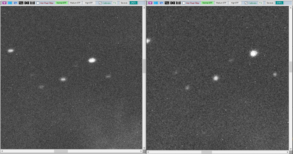

après, c'est vrai que je dois m’emballer un peu vite....

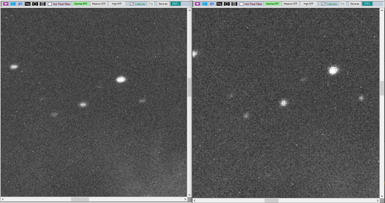

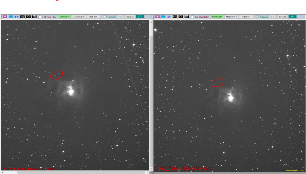

le "bagotement" du suivi de l'axe RA est entre -0.5 et +0.5 ou +1 pix quand au résultat on peut le voir en comparant ces deux images
j'ai zoomé sur ces 3 étoiles, il me semble que ces images devront être éliminées de l'addition...
mais si je prends la série faites ce soir là, les 7 premières semblent bonnes ou à peu près, mais à partir de la 8 elles sont presque toutes au dessus de 9 ou 10 et jusqu'à 47 de roundness... pas cool
et ça le fait pas ou beaucoup moins si je pointe plus au sud par exemple

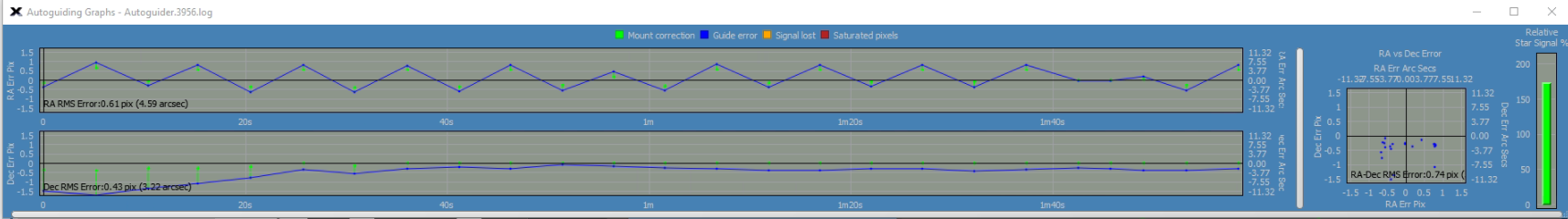

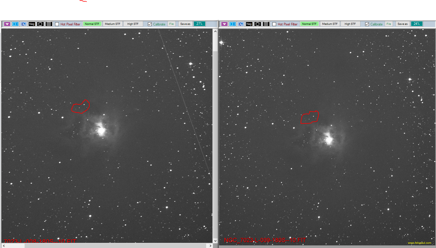

alors ce soir, je me suis passé la tête sous l'eau froide et je repars avec qques tests, l'idée pourrait être un / des points durs sur la vis... cycle de 480 sec semble t il sur cette monture
donc je lance 2 tests, poses de 600 sec pour faire plus que 1 tour, une au sud est sur m5 et l'autre sur iris, nord est.
pose sur m5

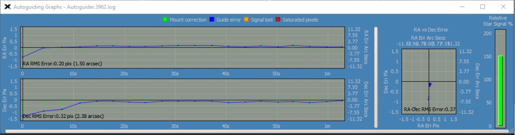

pose sur Iris, c'est sans appel !!!!
là je ne suis qu'à 70 sec, mais la différence est visible....
donc juste le pointage fait la différence....
Messages : 16605
Mon EQ6R-Pro - réglage....
Message par clouzot » 19 mai 2020, 23:17
Là je ne pige pas comment un pointage différent peut donner autant de différences. Ton équilibrage est bon dans cette direction particulière ?

voilà la fin de la pose
Messages : 5052
Message par bemo47 » 19 mai 2020, 23:24
19 mai 2020, 23:17
oui, y a un truc....
l'équilibrage pourraît être différent ? un cable ? ....
j'ai remarqué que l'étoile guide n'avait pas la même tête, il y a une différence là dessus

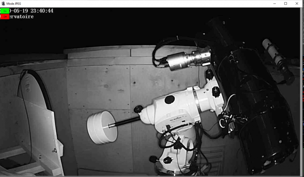

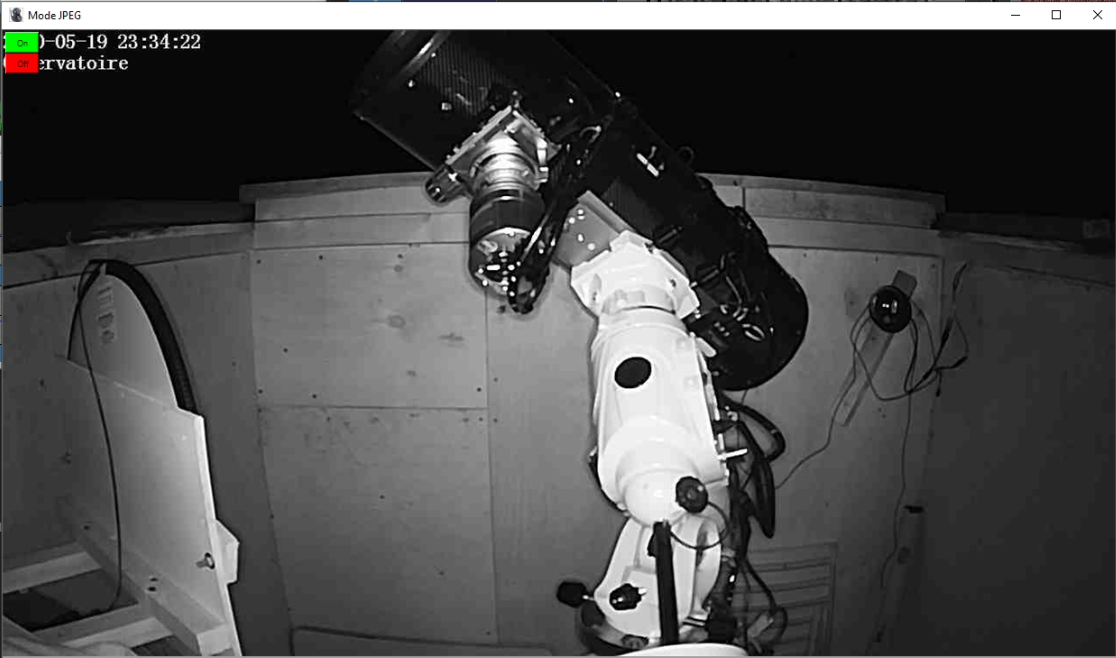

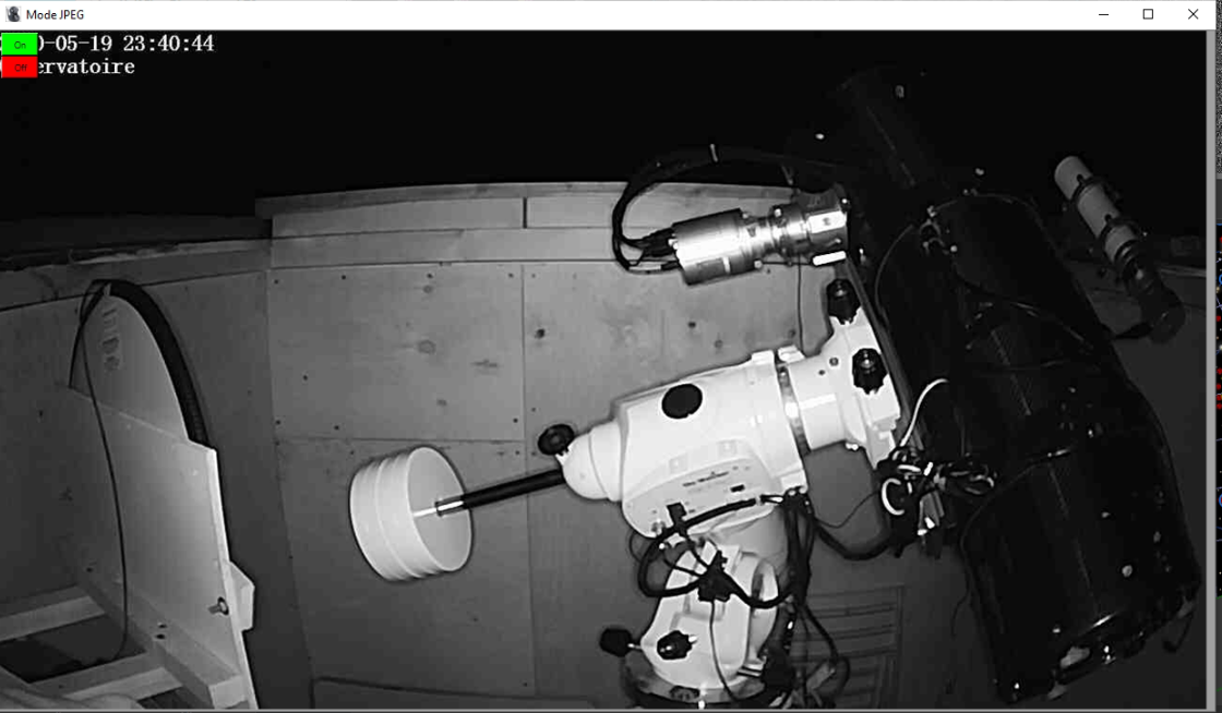

Je ne sais pas. De mémoire ton setup avait l'air tout bien ficelé, avec des câbles bien rangés et attachés à la @mickyman23. Tu as des images du tube dans les deux positions, avec ta caméra de surveillance ?
Messages : 5052
Message par bemo47 » 19 mai 2020, 23:34
position Iris Nord Est
position m5
