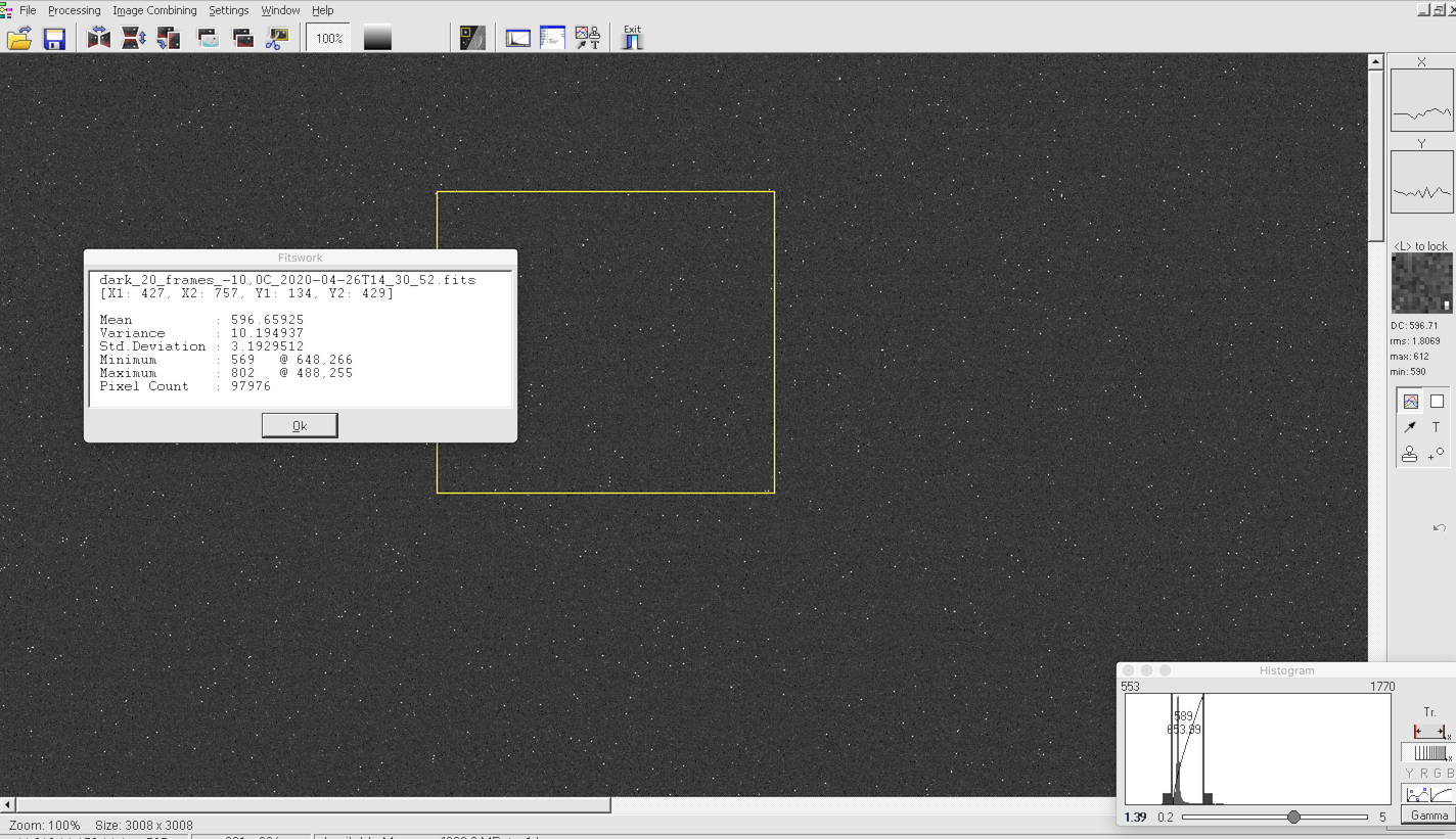

Message par kikich » 10 mai 2020, 16:11
voici un de mes masters darks pour ceux qui comprennent quelque chose sur la différence entre un dark bien fait et un mal fait :?
dark_20_frames_-10,0C_2020-04-26T14_30_52.fits
(17.26 Mio) Téléchargé 115 fois
(17.26 Mio) Téléchargé 122 fois
va de kikich
Message par clouzot » 10 mai 2020, 16:44
Honnêtement ton dark ne me choque pas spécialement

Message par clouzot » 10 mai 2020, 17:09
Avec Siril je n'en sais rien (je ne l'utilise pas) mais j'imagine que la valeur sigma de 3 c'est pour compter les pixels qui dépassent 3 x sigma (3 x la déviation standard) ?
Ca ne me choque pas :
1- détecter 50000 pixels chauds sur 12M avec ce critère, soit 0,14% c'est finalement pas grand chose
2- la 533 est très peu bruitée et une mesure intéressante est donnée dans Fitsworks : la déviation standard (c'est à dire, par rapport à la moyenne des pixels, l'écart de la plupart des pixels par rapport à la moyenne, leur distribution quoi) est de 3 ADU. Avec ma 294, la déviation est plutôt de 7 et quelques (plus du double).
