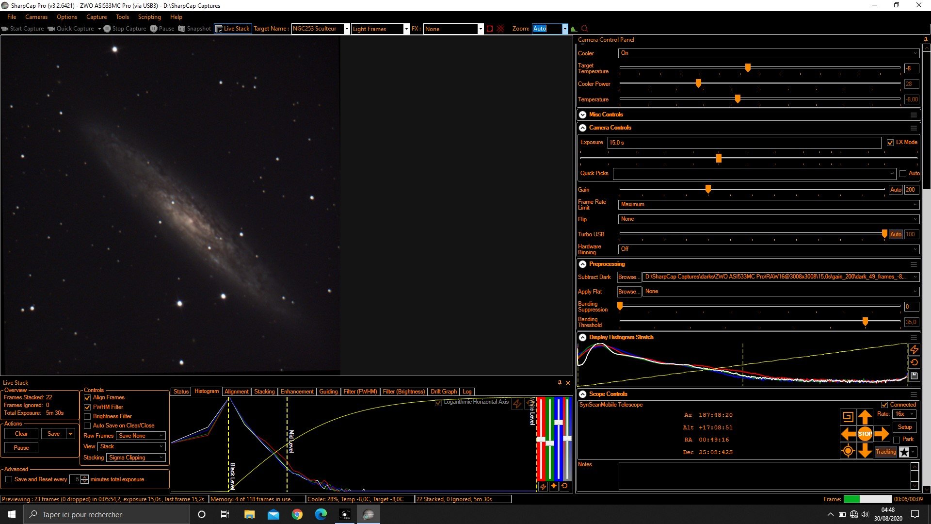

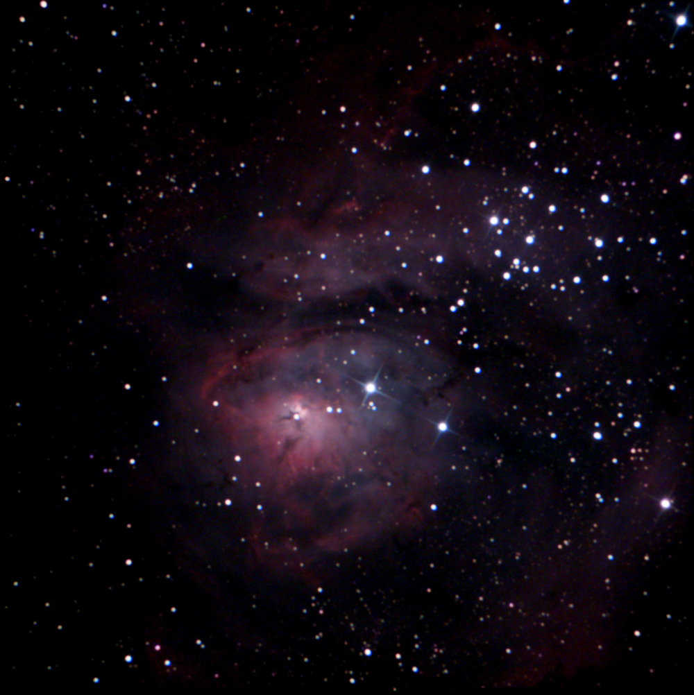

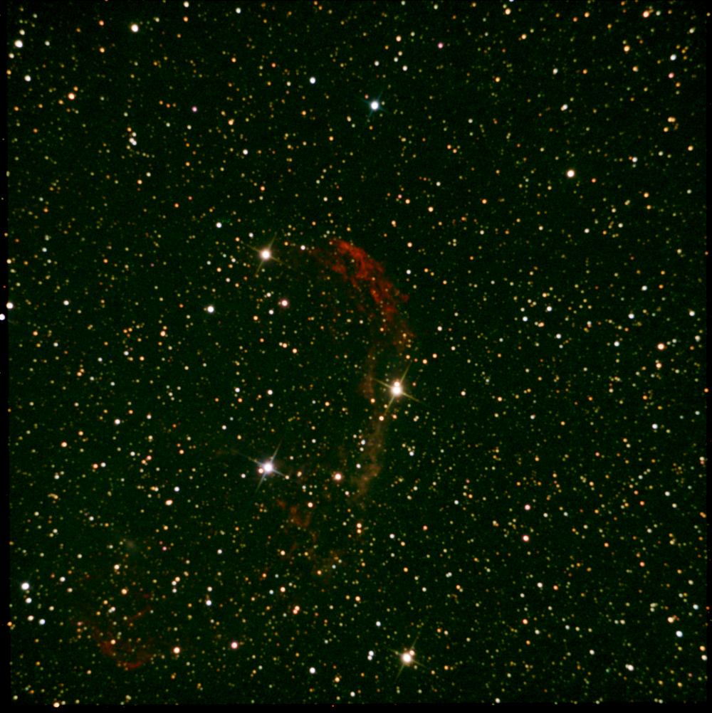

La nébuleuse du croissant Gain 200 / Bin3 / 80x4 secondes Une tentative infrutueuse sur IC4603, M4 qui ne restera pas dans les mémoires, j'en arrive à M8 que je partage pour deux raisons: j'ai deux versions, une 20x4sec et une 25x8sec.
- on voit le "phénomène bizarre" sur la 25x8sec, je vérifierai si j'ai le même sans les darks pour voir si ça peut venir de là (...?)
- on voit le phénomène de chromatisme qui semble orienté verticalement sur les deux(à vérifier ?)
Gain 200 / Bin3 L'avantage de M8, c'est qu'elle est brillante, ça rend déjà à 20x4secondes: Une M102 qui me fait un peu le même phénomène à 19x15sec et ne le fait pas à 19x8sec :

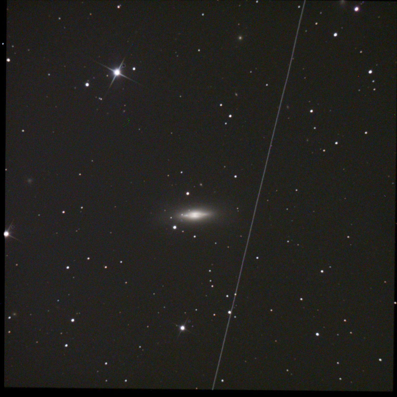

sinon Gain 200, bin2 J'ai poussé à 5-6 minutes également sur quelques galaxies pour voir ce que ça pouvait donner :

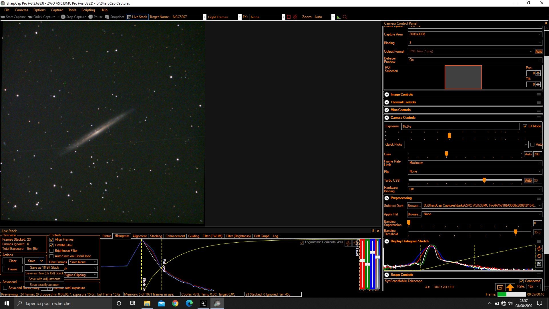

NGC5907 - bin 3 / Gain 200 / 24x15sec avec la capture SC NGC 6946, peut être une de mes préférées de la soirée; je suis passé à 8 sec de poses, gain 200 , bin3, 84x8sec J'ai fini par l'iris, NGC 7023 que j'ai poussé un peu sans que ce soit mémorable pour 10minutes de stack total; gain 200, bin3, 77x8sec;Je rajoute une capture SC sur le suivi FHWM qui se passait bien à cette hauteur et avec 8 secondes.
Je vais déjà bien essayer de comprendre si mon élongation d'étoile est dûe au suivi ou à l'optique et voir quand le chromatisme apparait.

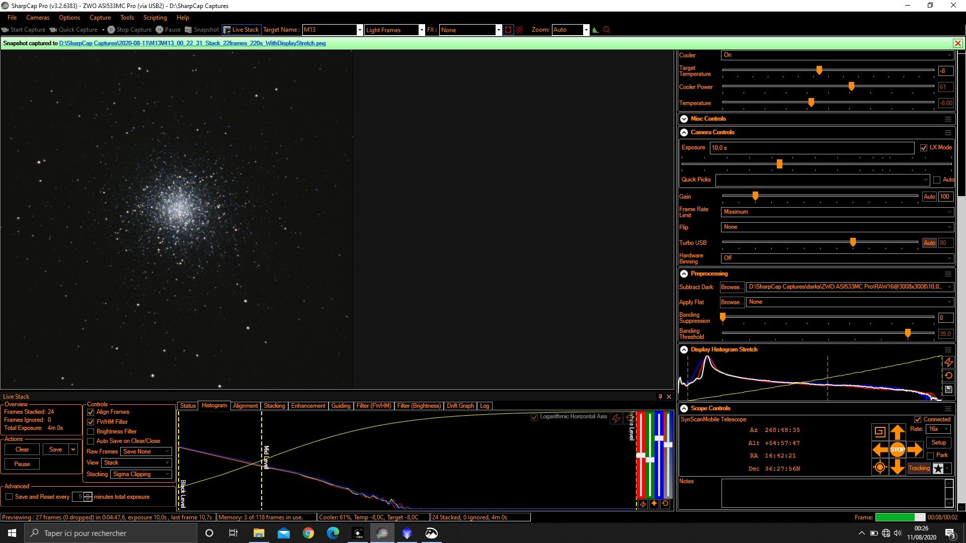

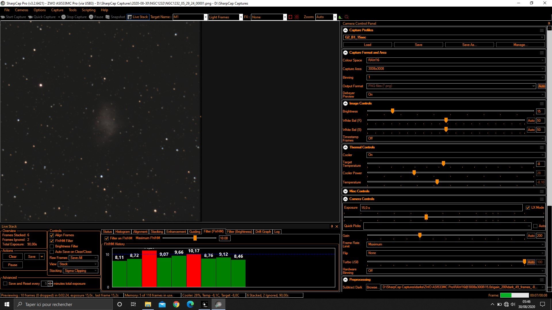

Et hop,
nouvelle sortie hier soir, principalement des tests.
En résumé de mes questions existentielles:
- j'ai réglé mes pixels qui trainaient par ci par là: j'ai refait tous mes dark (par paquet de 49 alors que j'avais été plus fainéant parfois) et avec une température cible de -8 degrés (-10, ça ne passait pas en ce moment ^^)
- je positionne désormais ma caméra "à l'envers et inclinée" pour le que le haut/bas de mon champ correspondent au haut/bas de la voute céleste; un des avantages d'une ALT-AZ, c'est que c'est toujours vrai
- bon, ça m'a permis de mieux diagnostiquer mes autres problémes mais je continue à patauger : j'ai une FHWM bien centrée, une excentricité un peu bizarre mais pas trop et un gros sujet de chromatisme sur mes étoiles, je ferai un post là dessus pour voir quelles directions investiguer: je suis en full réflexion (pas de RdF), le phénomène est plus ou moins marqué, parfois quasi pas du tout ... je viens de passer quelques heures sur PI à analyser mes .fits brut pour voir ce qui se passait canal par canal ... Ce qui est certain, c'est que ce n'est un phénomène atmosphérique: je l'ai constaté sur des cibles élevées et sur PI, chaque canal R/G/B est bien aligné, alors qu'avec la réfraction atmosphérique ils ne le sont pas ... et pourtant, le phénomène est trés vertical (haut des étoiles bleues et bas des etoiles rouges) ...
Parmi mes tests d'hier : pauses trés courtes pour voir les effets sur la FHWM la netteté, par contre plus gros gain et Binning :
M27, toujours ma nébuleuse de début de session, une bonne référence:
Gain 400 / 219x0,5sec=110 sec / BIN 4 / on voit bein le phénomène de chromatisme sur les étoiles brillantes et blanches/ bleues : Et avec Gain 400/ 60x1sec=60secondes / BIN=3 le phénomène est moins présent Autre test: M51 Gain 400/ 182x1sec=182secondes / BIN=3 Après j'ai repris des poses plus classiques,

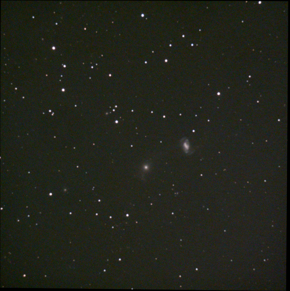

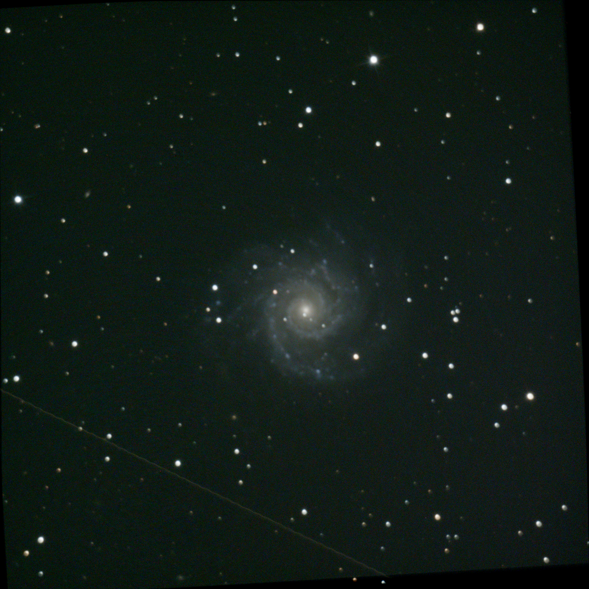

NGC5216 et 5218 aussi appelé le "Système de Keenan", 2 galaxies en interaction (parce que je l'ai lu, l'interaction ne se voit pas ici !)
Gain 200 / BIN 3/ 16x15=240sec L'envi de me refaire M101, je crois que j'ai progressé sur celle ci :

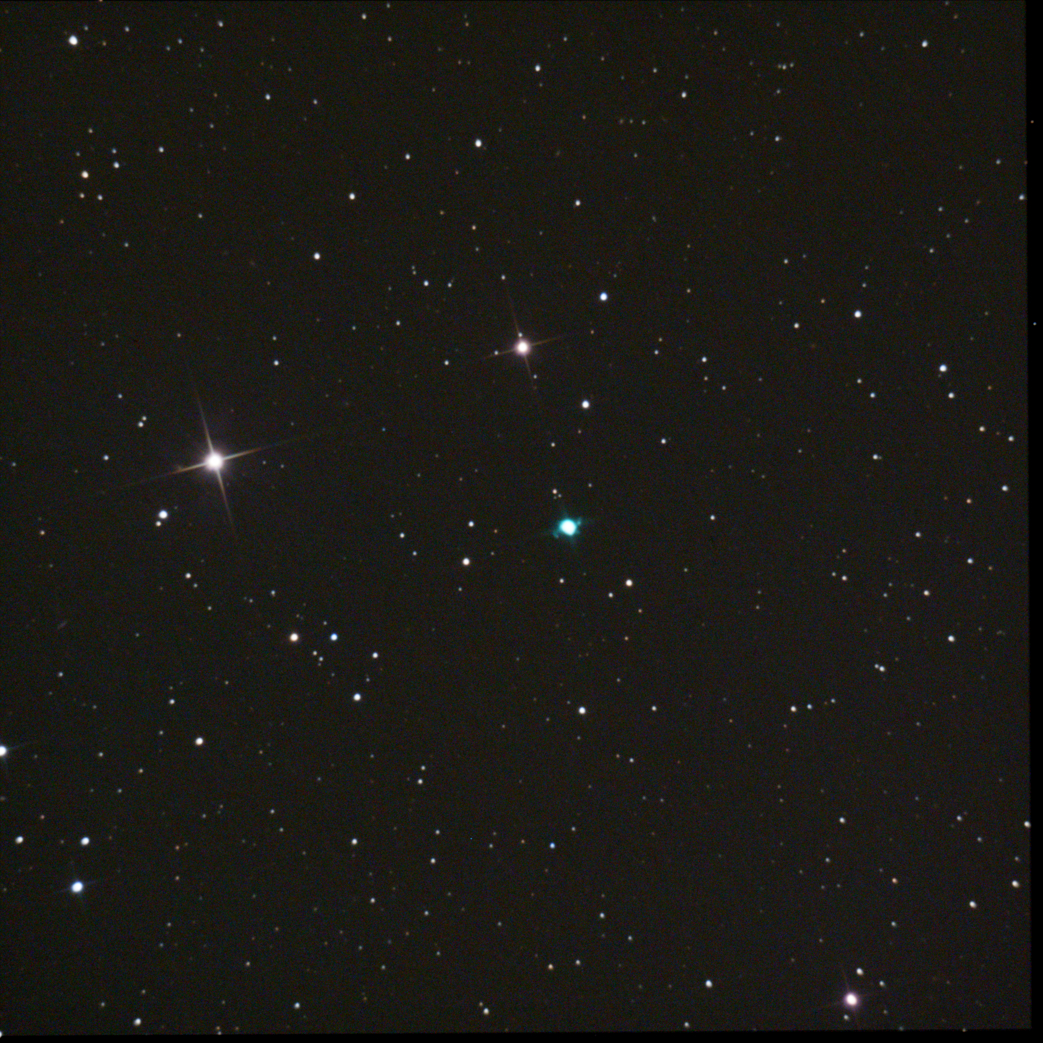

Gain 200 / BIN 3 / 34x15=510sec Une tentative sur une planétaire : NGC6210, c'est discret !
Mais j'attends la réception d'un barlow pour tester plus ces objets petits:
Gain 200 / BIN 1 / 33X8=264sec J'ai refait également M63, avec un gros gradient que je ne m'explique pas (la PL d'Angers ou autre chose, peut etre moi !)
Gain 200 BIN 3 / 21x15=315sec Puis un AG, je n'en fais pas beaucoup, j'adore trop ça en visuel ^^, je suis parti sur M13 qui m'a permis de tester le gain unitaire,
gain 100 donc, BIN1 pour un AG, 32x10=320 sec
Je suis surpris par la netteté du fond du ciel (mais si vous voyez sur la capture SC que je ne l'ai pas "capturé" complétement, je pense que je vais en faire plus des comme ça car je trouve ça plus propre qu'avec un gain de 200 et du binning ... à creuser
Avec NGC 6207 en haut à droite [heu ... un gros Édit: je n’ai pas 700mm de focale moi ! Ce n’est pas NGC 6207 en haut à droite mais PGC2085077, une galaxie de magnitude 16] Pour finir, un record sur mon "effet de chromatisme" : j'ai essayé un A.O: M11 et bas sur l'horizon ... si vous zoomez, vous verrez, c'est horrible
GAIN 200 / BIN 3 / 11x8=88sec Des nouveautés et du classique pour pouvoir investiguer des pistes de captures différents; et continuer à régler tout plein de petits détails; il faut croire que j'aime ça

M74, 43x15econdes = 615sec / gain 200 / bin 1, longue prise pour garder les unitaires sur celle ci.
La petite aigrette supplémentaire, à 45° du croisillon habituel, c'est le cable de la résistance de mon secondaire qui a fait sa rentrée également. NGC772, 15x15 sec= 225sec / gain 200 bin1 / le suivi a quand même des difficultés à 15 secondes suivant la position dans le ciel Une de mes satisfaction de la soirée: le sculteur / NGC253 / gain 200 / bin 1 / 25x15=375sec

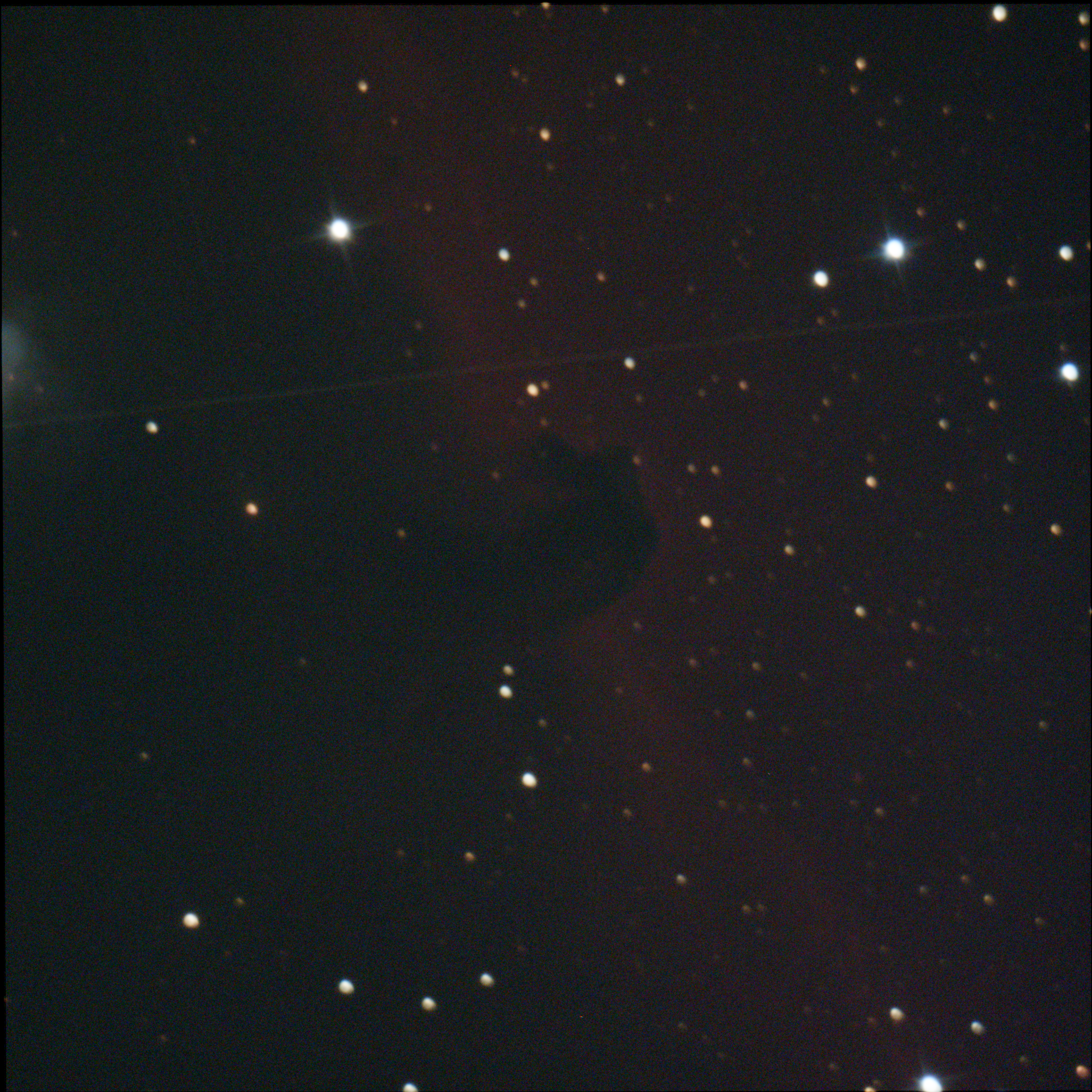

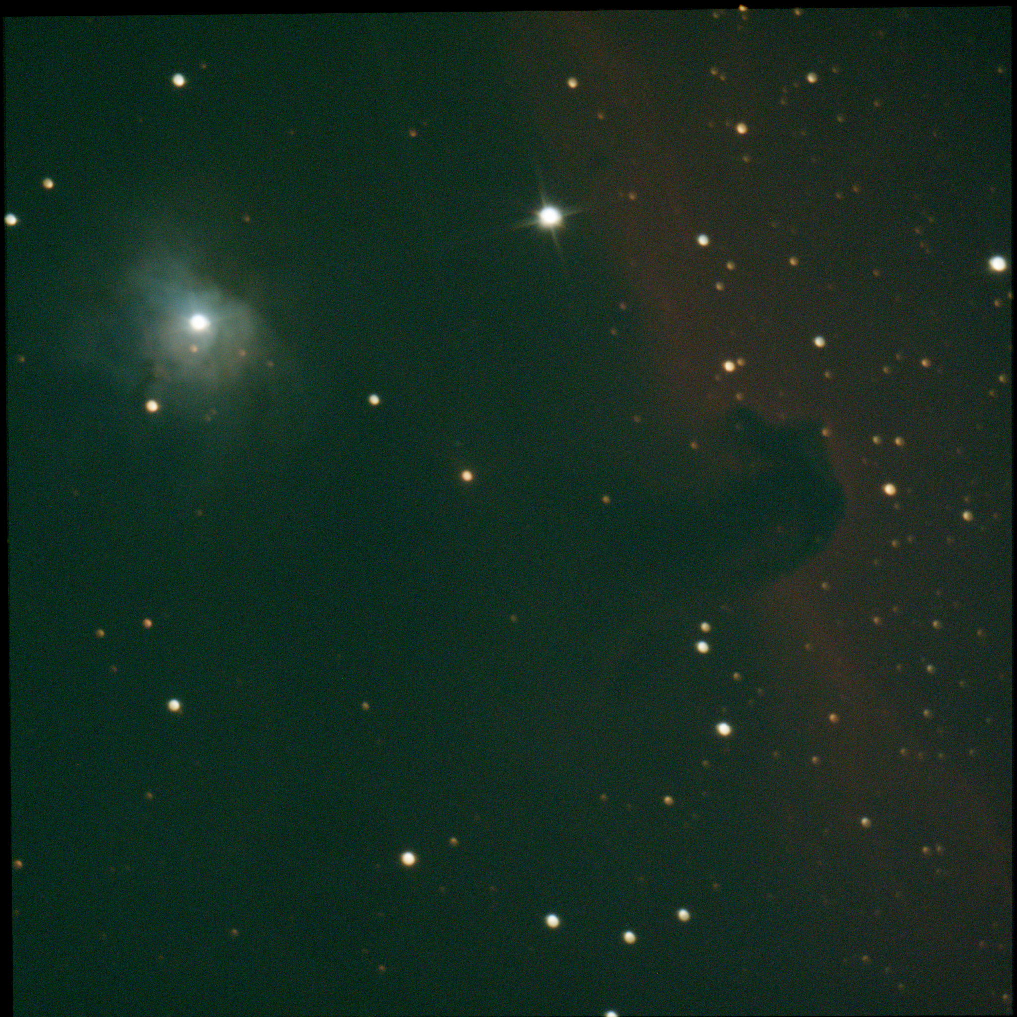

Pour finir, le jour arrive, bientôt 6h mais Orion se lève à l'Est et sort des quelques arbres qui bougent la vue chez moi, le fond du ciel monte à vue d'oeil sur l'histogramme de mes captures à Gain 200 / bin1 / 15 seconde mais je pousse et j'en profite pour aller chercher, pour la première fois de ma vie, le canasson
Enfin je le vois !!! le VA sera venu à bout, en une fois d'une cible que je continue à chercher en visuel ...
Une prise de 7x15=105 secondes centrée sur la tête seule puis une autre avec la nébuleuse à côté Et je termine également par M1 qui n'est pas trés loin, suivi horrible à 15 secondes mais je cherche juste à garder un souvenir, c'est mon envie d'hiver @clouzot
Ceci dit, il faisait hyper froid et j'ai ressorti ma résistance à secondaire: la buée est arrivé moins de 30 minutes après le début de la séance ! Disons que ça prépare bien ...
20x15sec / gain 200 / bin 1. COpie SC à 90sec, save as seen à 300 secondes:

Et la nuit dernière, le miracle du ciel dégagé à 3h du matin, je me suis improvisé une sortie qui m'a permis:
- de vérifier que tout fonctionne bien sur la partie mécanique de ma monture ALt-Az du Dobson
- de tester les ajustements du train optique que j'avais fait hier après midi (cf chromatisme) : vérification de l'offset sur mon Orion [beaucoup trop, 9mm alors que pour mon Dobson, il faut 5mm] - marque de l'offset sur mon secondaire / nettoyade de la rentrée pour le primaire / masquage du chanfrein du primaire [pour les aigrettes chez certain, j'ai essayé pour voir] / reprise de ma collimation, ça semble vraiment bien, y compris sur une étoile et le disque d'Airy ... et pourtant, j'ai toujours mon pb de chromatisme ... à suivre !
- sauvegarde des unitaires sur qqs stacks pour tester mon apprentissage du pré-traitement (ce sera pour plus tard)
Hier, j'ai fait un peu de visuel et profiter de Mars qui commence à être intéressante et ensuite en particulier :
